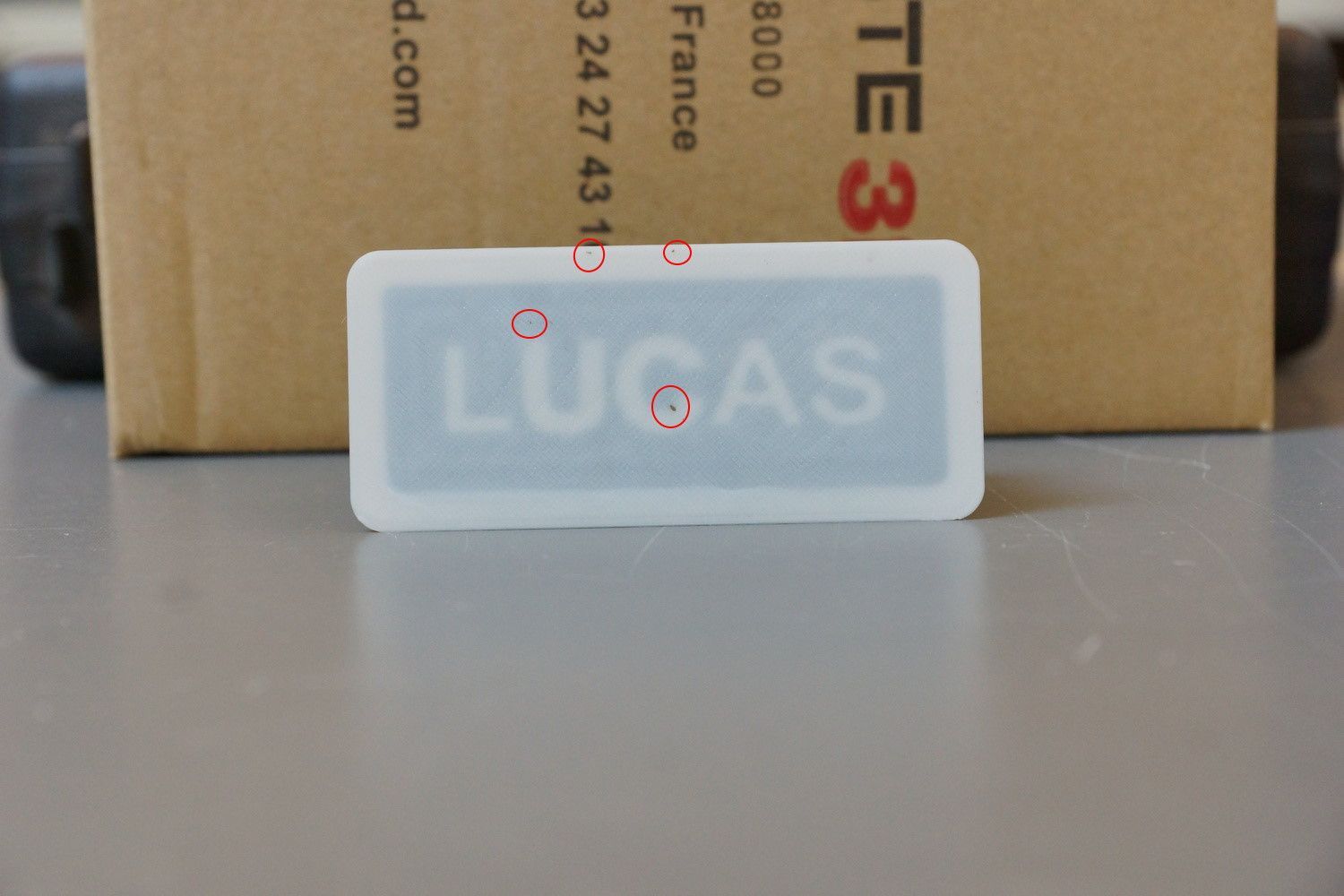

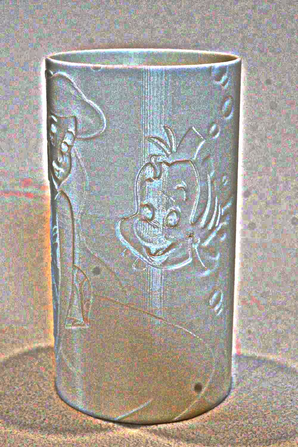

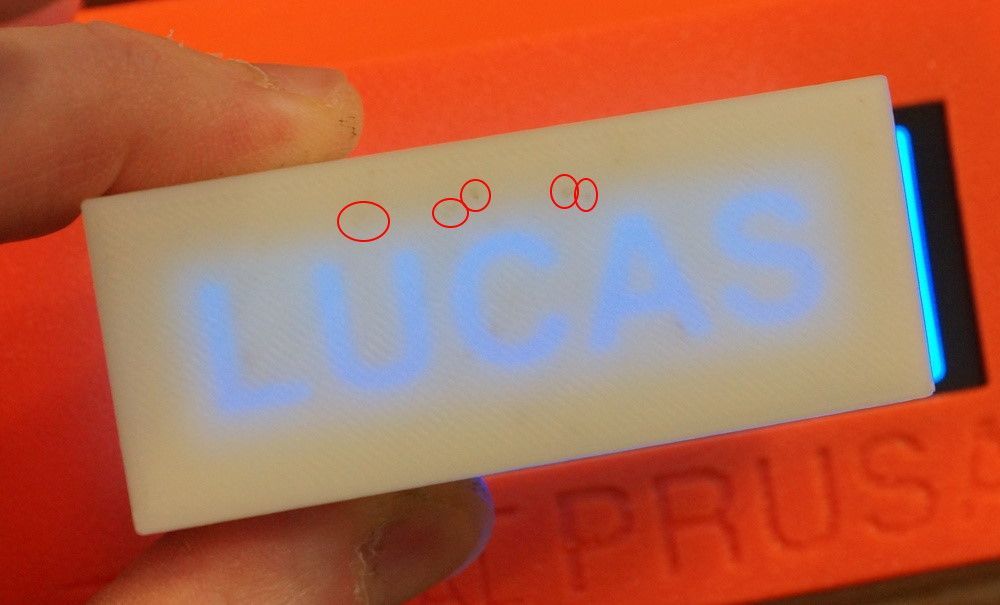

electroremy Posté(e) Octobre 13, 2021 Auteur Partager Posté(e) Octobre 13, 2021 il y a 13 minutes, divers a dit : @Titouvol la poussière c'est un concept corse, ça se dépose très lentement sur des trucs qui ne bougent pas ou très peu. Alors... Je vais mettre tout le monde d'accord En vertu de la théorie de l'emmerdement maximum, si j'ai des points foncés sur mes impressions en blanc ou en translucide, c'est parce que j'ai à la fois - un filament crade ou qui le devient - des fragments brûlés sur la buse Donc : - mettre un filtre - régler l'extrusion à 99% ou 98% Lien vers le commentaire Partager sur d’autres sites More sharing options...

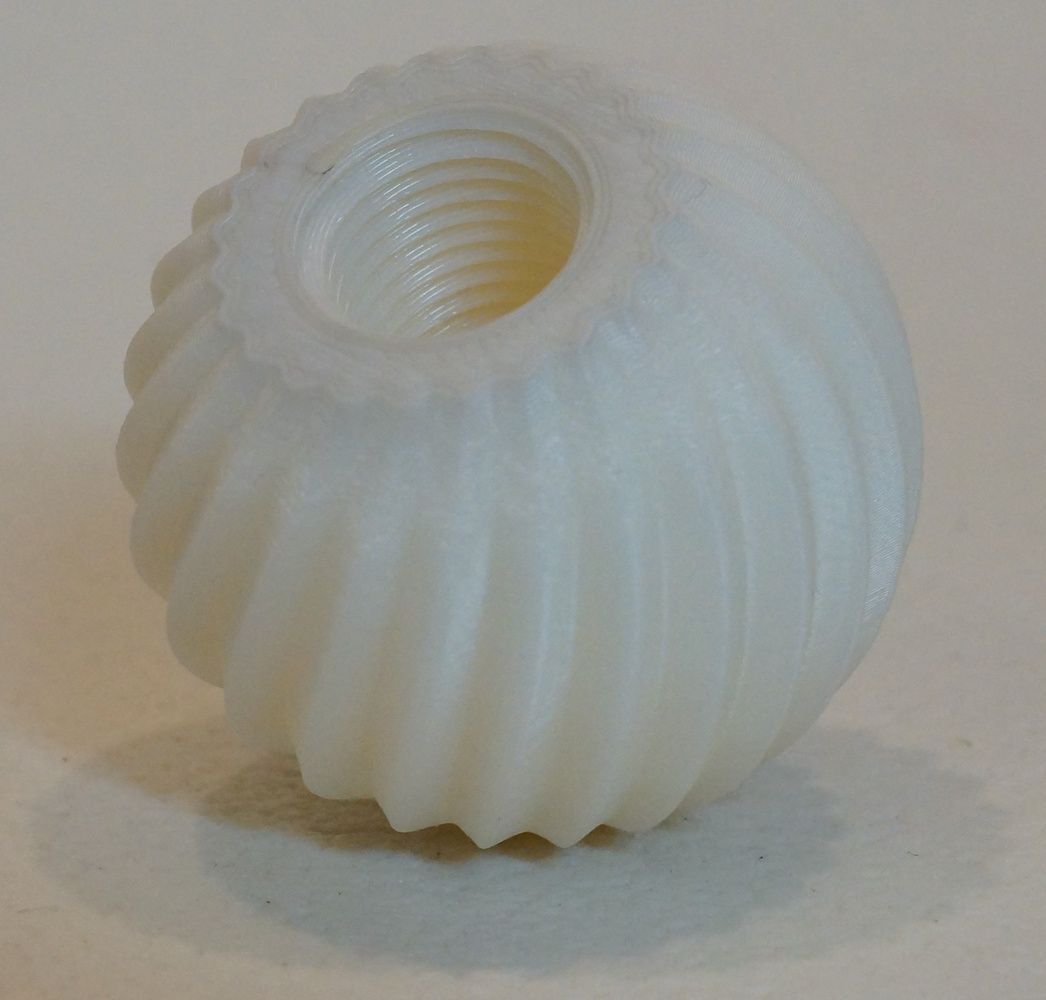

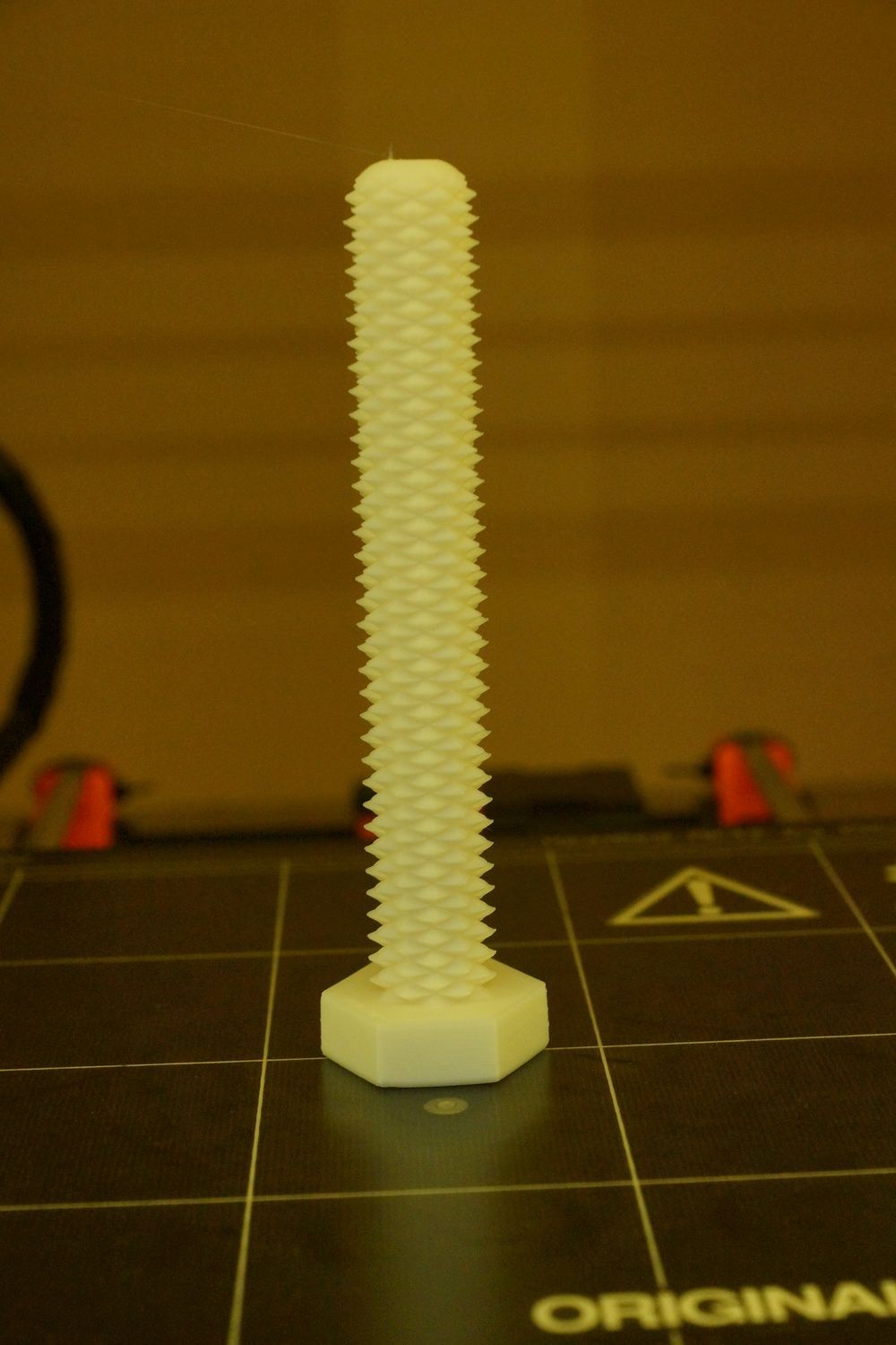

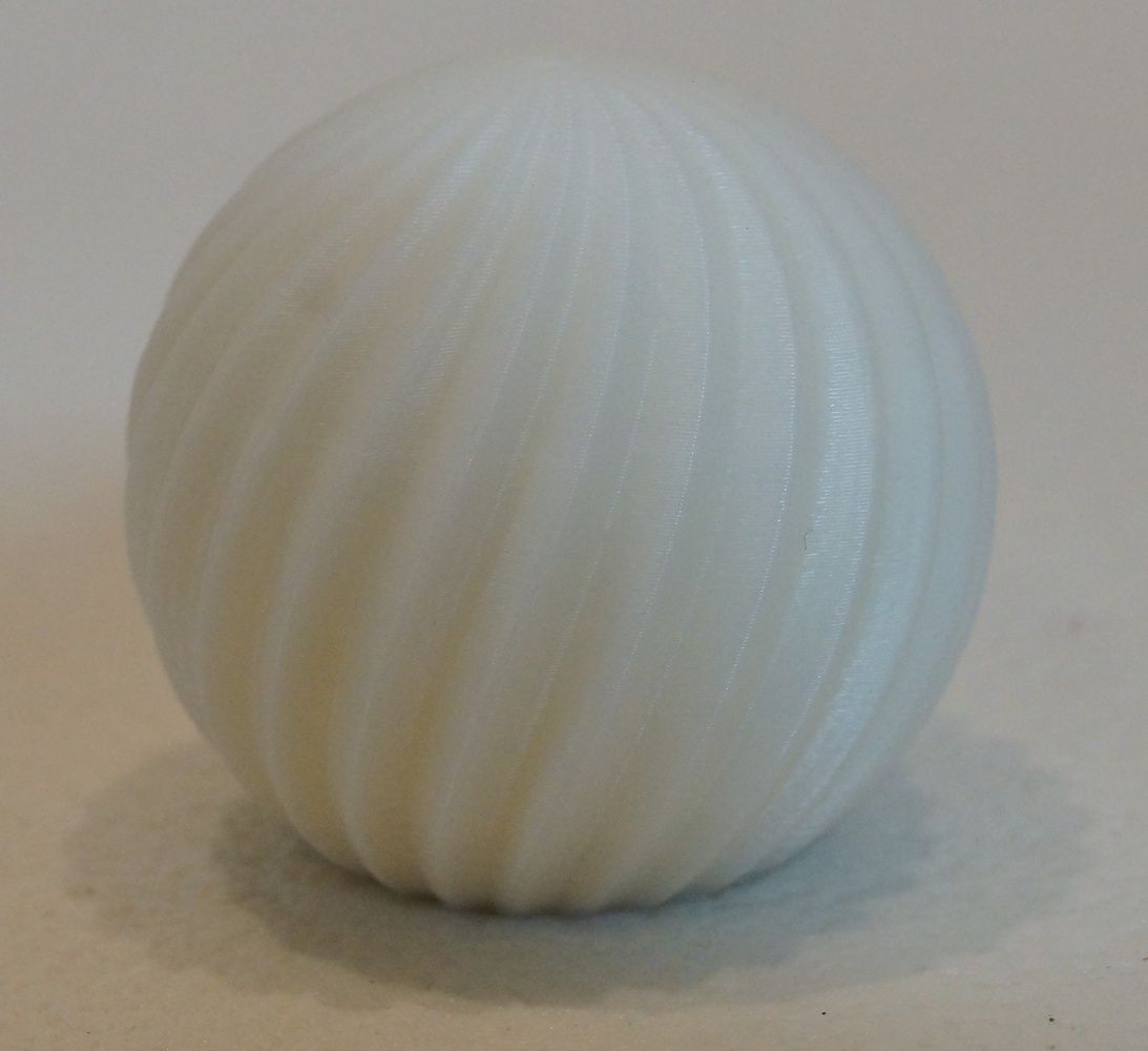

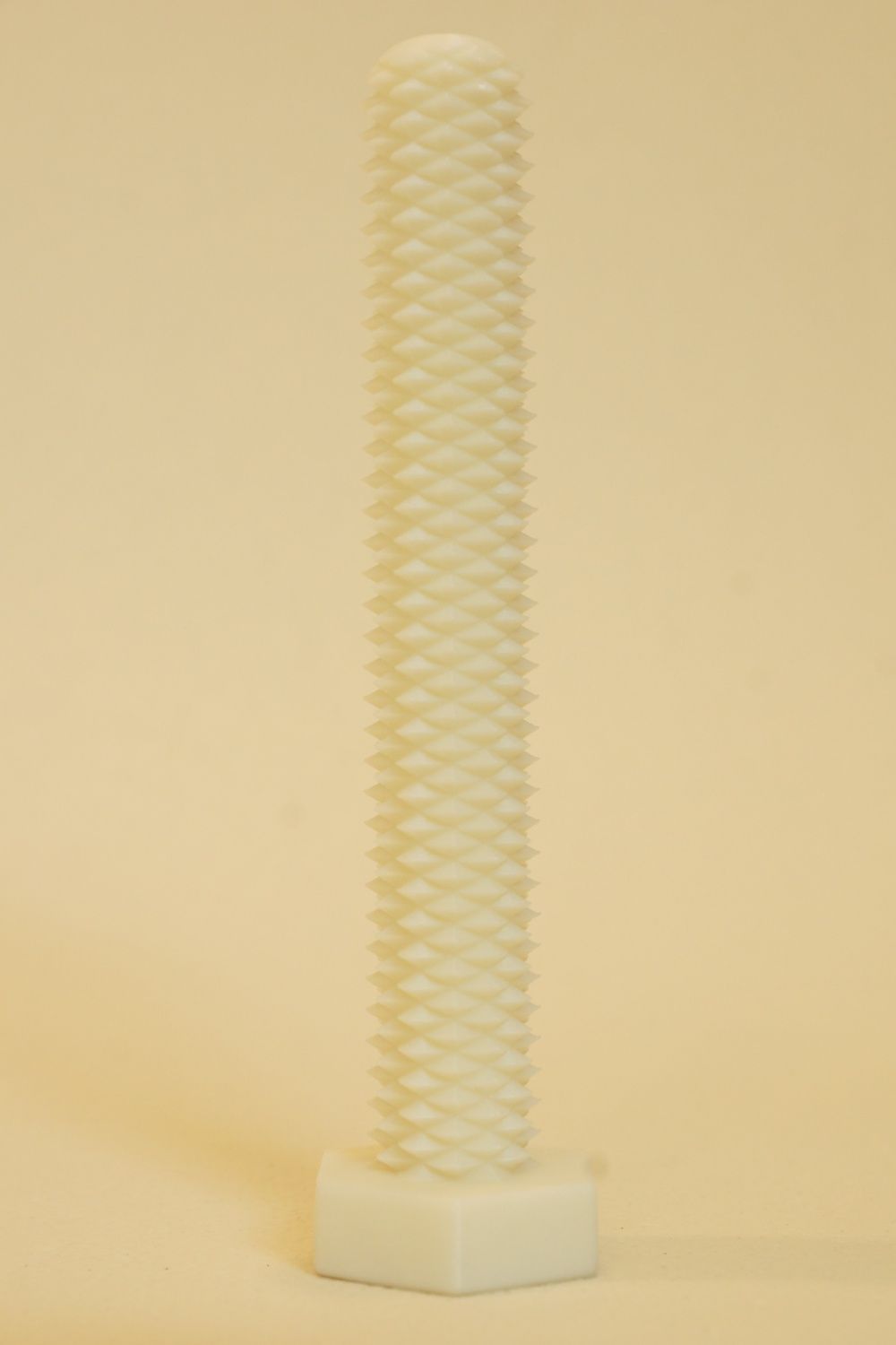

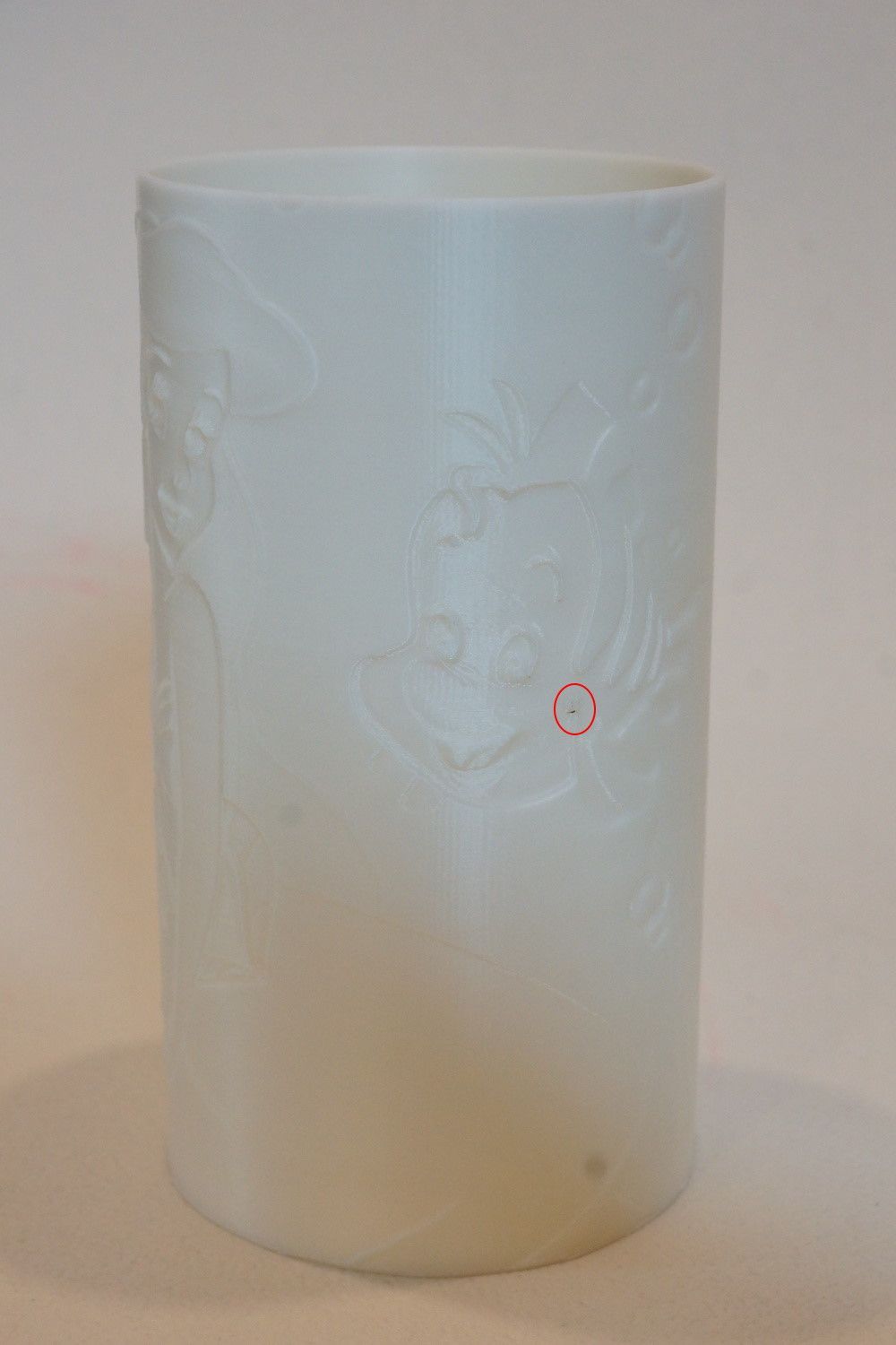

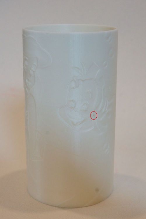

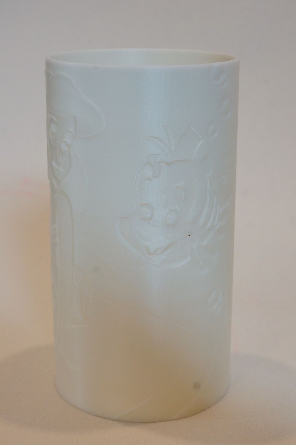

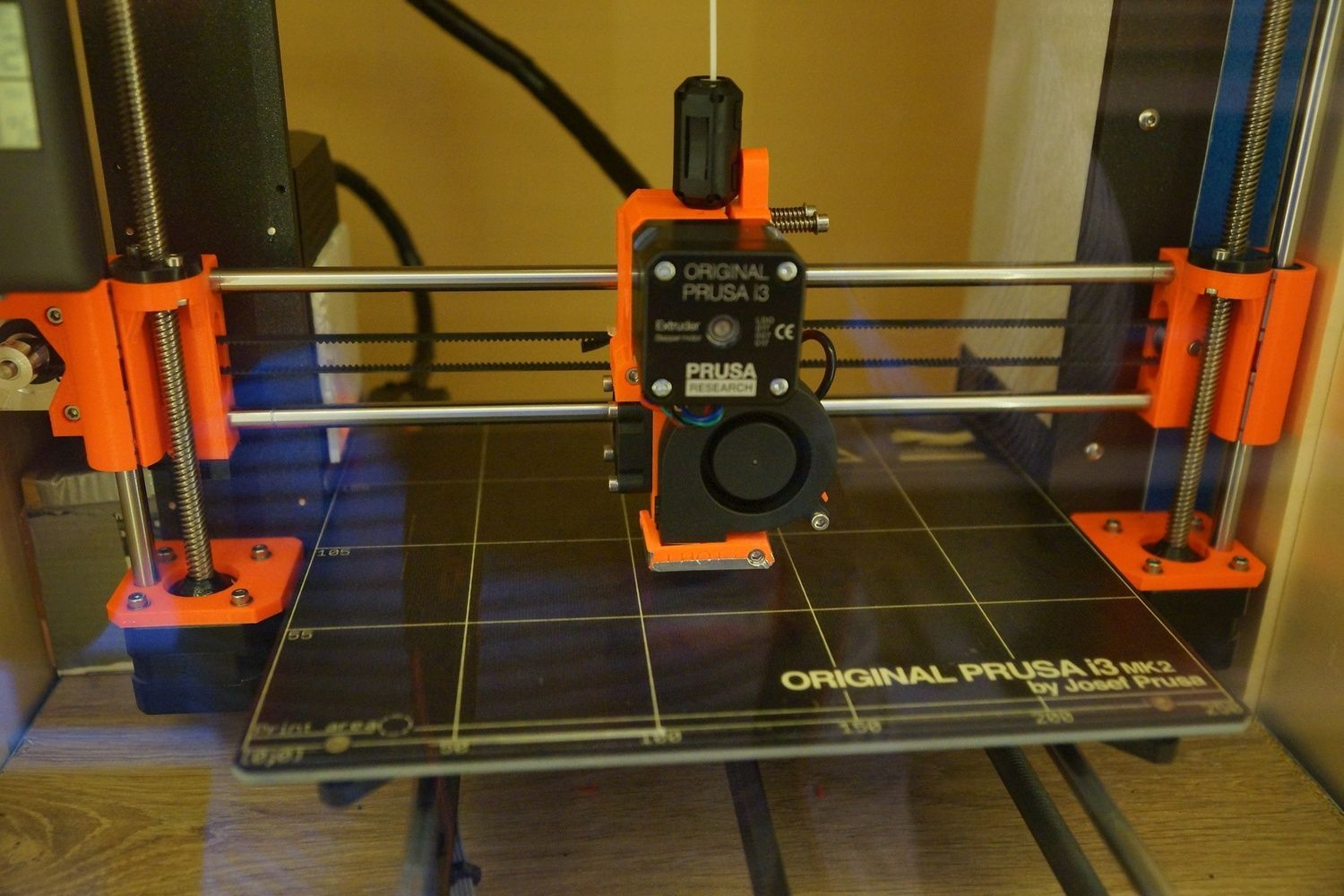

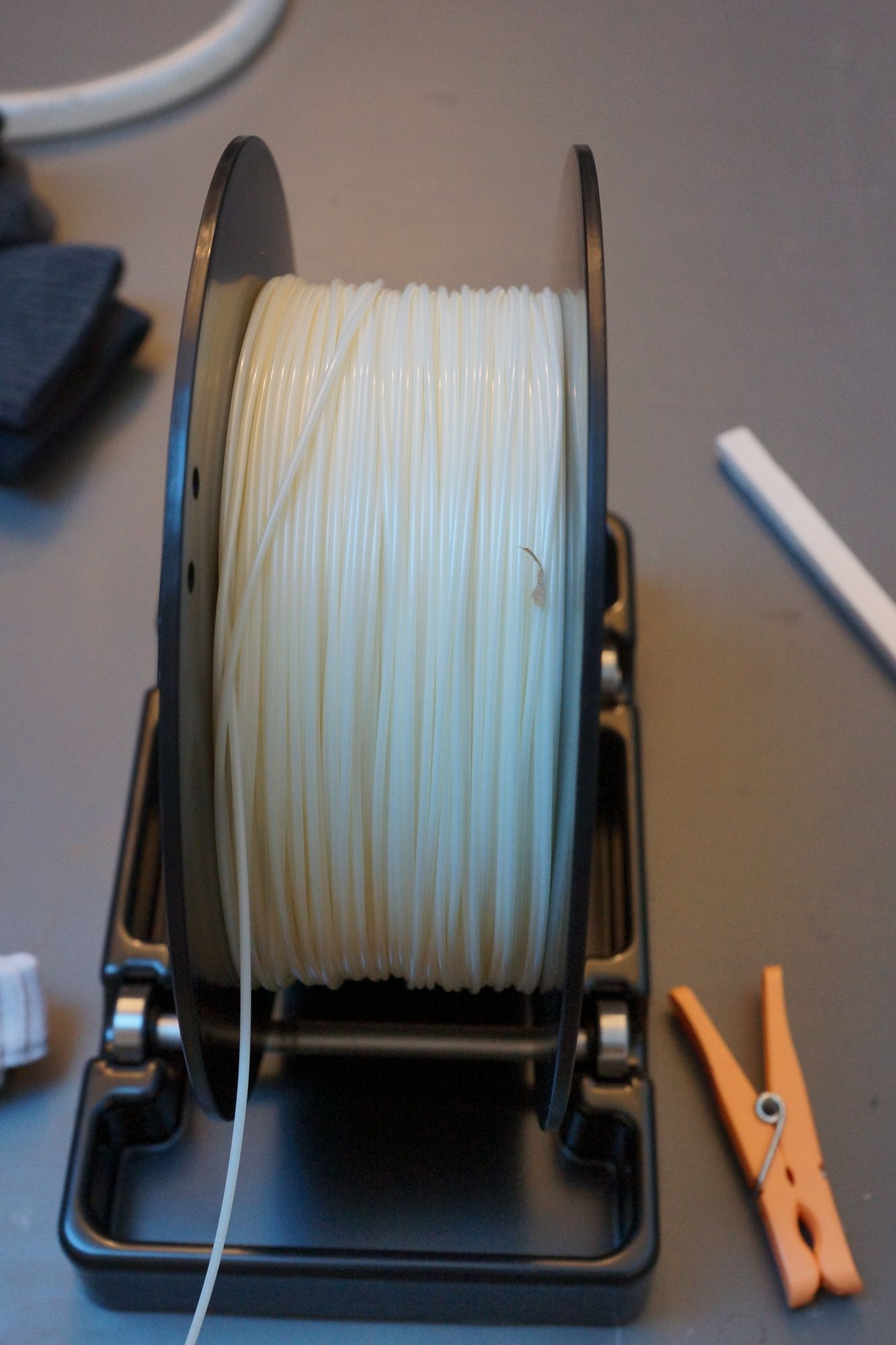

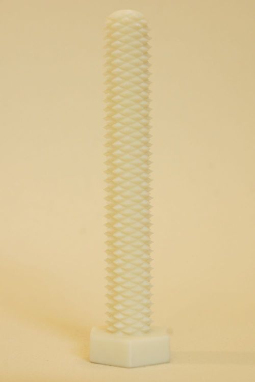

electroremy Posté(e) Novembre 2, 2021 Auteur Partager Posté(e) Novembre 2, 2021 Bonjour, Alors j'ai testé ces filtres, ça fonctionne je n'ai presque plus aucun défaut sur mes pièces Vue du filtre : Lorsque j'ai déroulé une de mes bobines (à cause d'un autre soucis), j'ai remarqué qu'il y avait des petits morceaux de cartons dedans, d'où l'intérêt du filtre avec les bobines que j'ai en stock (ABS de chez Grossiste 3D, achetées en 2017) : Vue des impressions réalisées : Aucun défaut sur ces pièces Sur une pièce plus grande (lithophanie "petite sirène"), juste un défaut au niveau de la base de la nageoire de Polochon (au milieu, un peu à droite) : Ce petit défaut a facilement été éliminé avec la pointe d'un scalpel. (la tache grise ronde en bas est une poussière sur le capteur de mon reflex, accentuée car la photo a été prise avec une petite ouverture) Bref je suis assez satisfait Bien sûr, je n'ai testé ce filtre qu'avec mes bobines ; aussi je ne peux pas affirmer que c'est nécessaire et/ou suffisant pour toutes les bobines du marché A bientôt Lien vers le commentaire Partager sur d’autres sites More sharing options...

Kachidoki Posté(e) Novembre 2, 2021 Partager Posté(e) Novembre 2, 2021 LA tache grise ? J'en vois un peu partout. Attention sur la première photo, tu as au moins deux spires qui passent au dessus de ton filament, ça va bientôt bloquer... Au final, les "miettes" de carton, c'était aussi la source d'un des rares bouchages que j'ai connu. Mais c'était du filament recyclé, le carton pouvait tout aussi bien être à l'intérieur du filament. Sinon tes pièces ont un très beau rendu, bravo. C'est pas évident avec de l'ABS, d'autant plus en blanc. Ca va ça ne jauni pas trop dans le temps ? il y a 12 minutes, divers a dit : malgré que je ne change que très rarement d'objectif en extérieur Je change toujours mes objectifs la tête en bas, afin d'utiliser la gravité comme répulsif naturel contre la poussière. Au final je n'ai jamais eu de poussière sur le capteur, uniquement sur les lentilles, mais ça se nettoie bien. Lien vers le commentaire Partager sur d’autres sites More sharing options...
