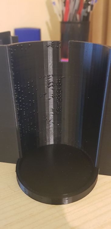

Damss24 Posté(e) Octobre 17, 2021 Posté(e) Octobre 17, 2021 (modifié) Bonjour à tous, Je possède une Ender 5 sur laquelle j'ai monté une carte mère skr mini et un écran TFT35... Je me sers d'une clé USB branché sur l'écran pour imprimer. Hors, pour la pièce en photo, comme vous pouvez le voir, j'ai de gros blobs sur la partie arrondie. En observant l'impression j'ai remarqué qu'à ces endroits l'imprimante faisait de petites pauses de 1-2 secondes. J'utilise Simplify3d et ai cherché pas mal de ce côté là pour les réglages de rétractation mais sans résultats. Puis j'ai remarqué que les blobs ne situaient pas au niveau des rétractations (visibles sur l'aperçu avant impression). Après pas mal de recherches sur le net sur le pourquoi de ces pauses, j'ai peut-être une piste. Serait-il possible que ces pauses soient dûes à une mauvaise communication entre la clé USB et l'écran ou plutôt entre l'écran et la carte mère. Il faut que je vérifie mais ça doit être une connections série. Peut-être qu'un gcode lourd en général (2 jours d'impression) et beaucoup d'instructions envoyées pour imprimer l'arrondi (pas de blobs sur les parties rectilignes), la communication sature et la carte mère attend, par moment, l'instruction suivante qui a du mal à parvenir. D'où les pauses. Je vais tenter la même impression par la carte sd de la carte mère mais j'essayais avant ça de reproduire le problème sur des petites pièces moins coûteuses. Chose dont je ne suis pas arrivé ! Est-ce que ce genre de problème parle à quelqu'un ? Merci... Modifié (le) Octobre 17, 2021 par Damss24
legired Posté(e) Octobre 18, 2021 Posté(e) Octobre 18, 2021 (modifié) Plop, L'un des meilleurs moyen de vérifier ta théorie est de réalisé plusieurs tests : - Imprimer avec une autre clé USB - Imprimer via une carte micro SD directement depuis la carte mère Pour la seconde option, il va surement falloir bidouiller un peut le firmware, mais rien de méchant edit : ah, j'ai zapper une partie du message xD tu a déjà les mêmes idée que moi ! en général, j'ai vus ce genre de soucis sur des pritns ou les mecs utilisé otctoprint, car le raspberry n'arrivait pas a suivre niveau puissance pour l'envoie du gcode, donc ta théorie se tiens je pense Modifié (le) Octobre 18, 2021 par legired
Idealnight Posté(e) Octobre 18, 2021 Posté(e) Octobre 18, 2021 Je miserai sur la Z-seam (jointure/couture). Comment est-elle configurée ? à mon avis en aléatoire. Ton jerk et accélération sont gérés par le slicer ou par la machine ? As-tu fait le réglage de l'extrudeur pour contrôler que tu n'étais pas en sur-extrusion ? Quels sont tes paramètres de rétraction ? 1
methylene67 Posté(e) Octobre 18, 2021 Posté(e) Octobre 18, 2021 (modifié) @Damss24Ne connaissant pas S3D, mais sur la plupart des slicers tu as ce genre de paramètres, n'aurais-tu pas coché ou mal défini un paramètre de type (temps minimale d'une couche). En effet, ce paramètre fait que la tête à la fin de l'impression de chaque couche, si cette dernière s'est imprimée plus vite que le temps défini, va s'arrêter de la différence de temps entre la valeur défini et le temps que ta couche a mis a s'imprimer. Ce paramètre est en théorie utile pour laisser au matériau le temps de refroidir suffisamment entre chaque couche, mais en pratique, cela peut massivement augmenter le temps d'impression global de ta pièce, mais aussi créé le soucis que tu rencontres. Modifié (le) Octobre 18, 2021 par methylene67

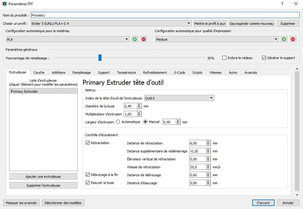

Damss24 Posté(e) Octobre 19, 2021 Auteur Posté(e) Octobre 19, 2021 (modifié) @Idealnight j'avais pensé à ça donc j'ai refait un calibrage de l'extrudeuse mais c'était pareil... Niveau rétractation j'ai fait plusieurs essais sans amélioration. Pour info j'ai une distance de rétractation de 6mm pour une vitesse de 25mm/s et une distance supplémentaire de redémarrage de -0,2mm. Je possède un hotbed e3d v6 en clone chinois. J'ai essayé deux sortes de filaments (Sunlu et Geeetech) avec les mêmes défauts aux mêmes endroits. Et pas au niveau des points de rétractation. @methylene67c'est une bonne idée de recherche mais je n'ai rien trouvé sur S3D pour régler ce genre de paramètre. De mon côté j'ai retrouvé ce problème avec une pièce moins coûteuse en matière et toujours sur les arrondis. Donc j'ai essayé une impression par carte sd sur le port de la carte mère et bingo ! Impression nickel. Si j'essaie d'imprimer que la portion qui pose souci par clé USB, je n'ai pas le problème non plus. Donc j'en conclu que ces pauses/blobs viennent avec un stl lourd, sur des parties compliquées et par clé USB donc ça confirme que c'est un problème de communication écran-carte mère... Après comment le résoudre ? Mystère Modifié (le) Octobre 19, 2021 par Damss24

Idealnight Posté(e) Octobre 19, 2021 Posté(e) Octobre 19, 2021 Le 18/10/2021 at 05:43, Idealnight a dit : Je miserai sur la Z-seam (jointure/couture). Comment est-elle configurée ? à mon avis en aléatoire. Ton jerk et accélération sont gérés par le slicer ou par la machine ? Dérouler Et pour ces points là ? Postes la totalité des réglages de rétraction pour voir. En passant 6mm et une valeur plutôt haute.
PPAC Posté(e) Octobre 19, 2021 Posté(e) Octobre 19, 2021 (modifié) Salutation ! Peut être la clé USB a changer par une de qualité ? ou a formater en fat32, si elle sature ? Si tu a la reprise sur coupure de courant ? la désactiver car cela fait une écriture sur la clé (pour mémoriser la position de reprise ... or si tu a une clé lente ... et aussi , il y a des version de firmware ou la reprise fait se genre de problème ). Aussi il existe ArcWelder qui transforme des suite de g-code de petit déplacement G1 en un déplacement Arc et/ou Cercle G2 / G3 et cela peut réduire la quantités de commandes g-code pour une même trajectoire ( a un % de marge d'erreur prés) et donc peut être éviter ton problème. Citation Dérouler Modifié (le) Octobre 19, 2021 par PPAC

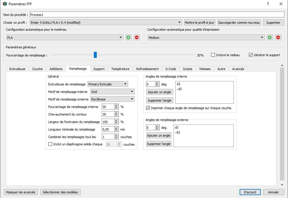

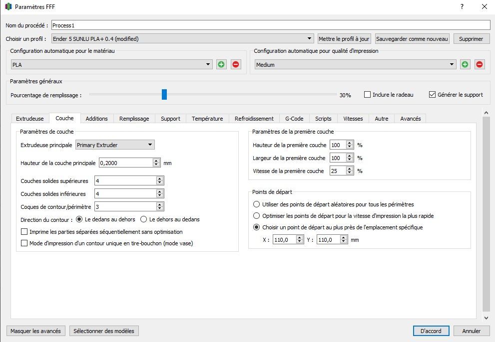

Damss24 Posté(e) Octobre 19, 2021 Auteur Posté(e) Octobre 19, 2021 @Idealnight Pour le Z-seam, pour cette pièce, je le configure au centre de la pièce En ce qui concerne le jerk, je t'avoue que je n'ai pas trop compris cette notion. Et te dire si l'accélération et je le jerk, je ne sais pas où regarder pour savoir si c'est le firmware ouS3D qui les gère. Ceci-dit j'ai remarqué des petit blobs aux angles droit de mes pièce, peut-être que c'est lié à ces paramètres ? Pour les autres paramètres les voici : Salut à toi aussi @PPAC, Merci pour ces conseils. Effectivement j'avais pensé à formater la clé en FAT32 mais pas eu le temps d'essayer encore... Je dirai si ça améliore ou non. Pour le firmware, j'utilise la version 2.0.8.1 et le power_loss_recovery n'est pas activé.

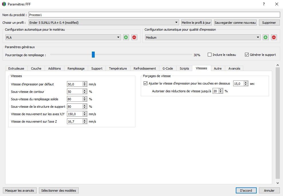

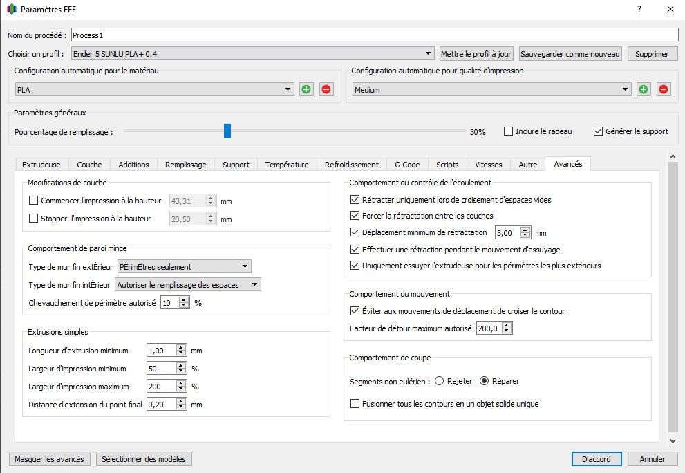

Idealnight Posté(e) Octobre 20, 2021 Posté(e) Octobre 20, 2021 (modifié) Je ne connais pas du tout ce slicer donc si quelqu'un connaissant S3D peut donner son avis se serait cool mais: Je regarderai du côté: - du contrôle d'écoulement dans paramètre avancés et extrudeuse (tu devrais déjà désactiver forcer la rétraction au changement de couche) - 30% de chevauchement du contour, je ne sais pas a quoi cela correspond mais 30% en chevauchement me parait énorme - Ajuster la vitesse pour les couches en dessous 15sec ne serait-ce pas un paramètre qui pourrait la mettre légèrement en pause pour respecter le délai ? Modifié (le) Octobre 20, 2021 par Idealnight 1
Damss24 Posté(e) Octobre 20, 2021 Auteur Posté(e) Octobre 20, 2021 J'avais déjà joué sur le forcer la rétractation au changement des couches. Pour les autres paramètres, il faut que je regarde ce qu'ils veulent dire exactement. Mais comme je disais plus haut, pour les pauses, c'est vraiment lié à la clé USB branchée sur l'écran. D'ailleurs j'ai essayé de la formater en fat32 mais pas mieux !

Solution Damss24 Posté(e) Mars 20, 2022 Auteur Solution Posté(e) Mars 20, 2022 (modifié) Bonjour à tous, En voulant upgrader mon écran TFT35, j'en ai profité pour désactiver la reprise) après coupure de courant au niveau du firmware de l'écran (je ne savais pas qu'elle existait et pensais que c'était celle du firmware de la carte mère qui fonctionnait). Pour rappel, l'impression fonctionnait bien par carte SD directement branchée sur la carte mère et pas depuis une clé usb branchée sur l'écran. Donc il s'agissait d'un problème de connexion écran-carte mère qui saturait. D'où les micro-pauses qui générait des blobs. J'avais conservé le gcode avec lequel j'avais eu ce souci et après réimpression de celui-ci je n'ai plus eu le problème. Donc je pense que c'est bien cette sauvegarde qui faisait que l'écran devait à la fois envoyer les instructions à la carte mère et en plus sauvegarder ce qui venait d'être imprimé sur la clé usb (saturation du bus ou du microprocesseur ?). Tout cela fonctionne dans la plupart des cas mais par sur les formes arrondies d'un gcode assez lourd. @joyeufetar essaie de ton côté pour voir si c'est aussi concluant afin de confirmer Modifié (le) Mars 20, 2022 par Damss24
