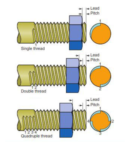

Le 22/06/2020 at 12:44, fran6p a dit :
es tiges filetées trapézoïdales fonctionnent avec une noix en laiton, les deux doivent avoir les mêmes caractéristiques: pas (pitch) et avance plomb  (lead):
1661703571_tige-filete-trapzoidale-lead-pitch.png.dcb1cc71aeb247bd04d7188bab58bc8b.png
Sur les Ender3 normalement la tige est une T8 pas de 2 avance de 8, Zstep=400 (dessin du bas), les Ender5 avec leur plateau qui monte (descend) sont désormais équipées de T8 pas de 2 avance de 4, Zstep=800 (dessin du milieu).
Le 23/01/2020 at 19:22, fran6p a dit :
La subtilité (si tant est qu'il y en ait une) provient des termes zanglais : pitch / lead (souvent traduit par «plomb» sur les sites en langue autre que le français, Google n'est pas toujours ton ami 😉 ).
