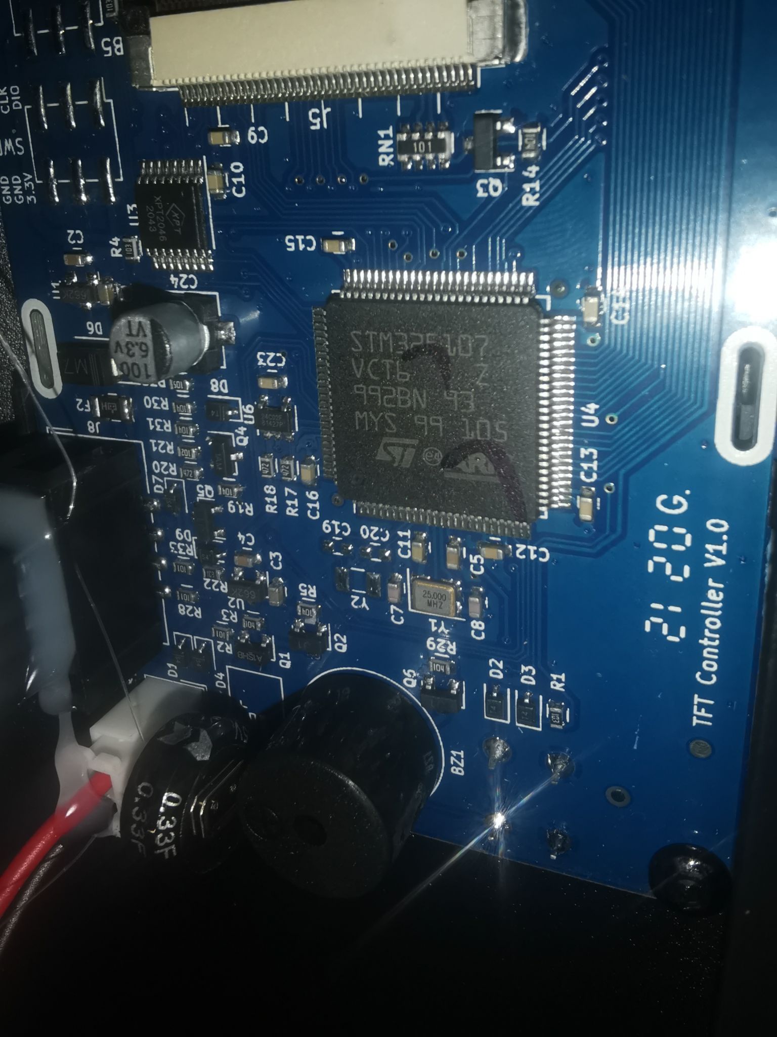

sgeg Posté(e) Avril 8, 2022 Posté(e) Avril 8, 2022 bonjour je viens de upgradé mon firmware en 2.0.9.2 vérifié avec un M115: OK par contre impossible d'installer le TFT, ai copié les fichiers à la racine installé la micro SD puis allumé et rien. cela reboot sur le firmware TFT d'origine, ai essayé tous les firmwares TFT dispo rien n'y fait de plus depuis l'écran TFT n’envoie plus de commande à l'imprimante... le tactile marche je peux naviguer dans les menu mais il n’envoie plus de fonction. ai testé avec pronterface et tout marche, commande et impression... une idée pour me dépanner? PS: le numéro de série commence par 202112 je pense que c'est pour décembre 2021 au cas cela puisse être utile merci d'avance
MrMagounet Posté(e) Avril 8, 2022 Auteur Posté(e) Avril 8, 2022 Il y a 1 heure, sgeg a dit : bonjour je viens de upgradé mon firmware en 2.0.9.2 vérifié avec un M115: OK par contre impossible d'installer le TFT, ai copié les fichiers à la racine installé la micro SD puis allumé et rien. cela reboot sur le firmware TFT d'origine, ai essayé tous les firmwares TFT dispo rien n'y fait de plus depuis l'écran TFT n’envoie plus de commande à l'imprimante... le tactile marche je peux naviguer dans les menu mais il n’envoie plus de fonction. ai testé avec pronterface et tout marche, commande et impression... une idée pour me dépanner? PS: le numéro de série commence par 202112 je pense que c'est pour décembre 2021 au cas cela puisse être utile merci d'avance Salit a toi @sgeg peux tu ouvrir le boitier de l'imprimante pour regarder quels puce tu as sur le TFT de ton imprimante ? Si tu as un CPU GD32F305 alors on ne peux rien faire pour le moment il s'agit d'une nouvelle version d'écran avec un puce pour le moment non compatible. Il y a 4 heures, fredsam a dit : Bien le Bonjour a tous j'ai un petit soucis pour flashe ma X2 j'ai suivi le PDF fourni mais malheureusement dans STM32Cubeprogrammer mon imprimante n'est pas trouvable pourtant la commande M997 a bien fonctionner car je retrouve bien mon imprimante sous STM32 BOOTLOADER dans windows quelqu'un pourrait m'aider svp d'avance merci beaucoup tu peux nous joindre quelques capture d'écran ?

sgeg Posté(e) Avril 9, 2022 Posté(e) Avril 9, 2022 Il y a 13 heures, MrMagounet a dit : Salit a toi @sgeg peux tu ouvrir le boitier de l'imprimante pour regarder quels puce tu as sur le TFT de ton imprimante ? Si tu as un CPU GD32F305 alors on ne peux rien faire pour le moment il s'agit d'une nouvelle version d'écran avec un puce pour le moment non compatible. @MrMagounet salut et merci pour l'aide, en effet c'est bien la puce GD32F305 que j'ai sur ma x2... et me retrouve donc dans la même situation @sarrep6, en attendant une version 115200 de ton firmware ai trouvé une solution pour utiliser l'écran en envoyant un M575 B11520 qui me permet au moins de l'utiliser pour les réglages... malheureusement a refaire chaque allumage car ne reste pas en EEPROM encore merci et c’est vrai qu'une version baudrate 115200 serait utile pour nous pauvres détenteur de GD32F305!!!!

aja89100 Posté(e) Avril 9, 2022 Posté(e) Avril 9, 2022 (modifié) Bonjour , je suis dans le même cas que SGEG , je ne peut plus envoyer d'informations via l'écran. Il y a 21 heures, sgeg a dit : bonjour je viens de upgradé mon firmware en 2.0.9.2 vérifié avec un M115: OK par contre impossible d'installer le TFT, ai copié les fichiers à la racine installé la micro SD puis allumé et rien. cela reboot sur le firmware TFT d'origine, ai essayé tous les firmwares TFT dispo rien n'y fait de plus depuis l'écran TFT n’envoie plus de commande à l'imprimante... le tactile marche je peux naviguer dans les menu mais il n’envoie plus de fonction. ai testé avec pronterface et tout marche, commande et impression... une idée pour me dépanner? PS: le numéro de série commence par 202112 je pense que c'est pour décembre 2021 au cas cela puisse être utile merci d'avance j'ai ouvert le capot , voir l'image j'ai pas l'impression que j'ai une puce GD32F305. Quand j'ai installer le firmware de l'écran tft , c'est la que ca a bugger écran avec des lignes blanche , j'ai put rattraper mon erreur en mettant celui d'origine,mais je ne peut plus rien faire avec l'ecran aucune chauffes ,mouvements . merci d'avance pour votre aide !! Modifié (le) Avril 9, 2022 par aja89100
