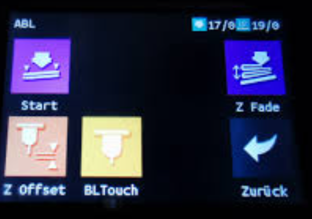

en fait c'est la partie nivellement qui me pose problème (en espérant que la version que j'utilise est à peu près la même que la votre.
je n'arrive pas à utiliser (je ne comprend pas ce que les touches font en détail) et je cherche un tuto qui pourrais m'aider.
Merci d'avance
En cliquant sur UBL (Normalement ABL) tu doit arriver sur ce menu:
START: Lance le leveling complet du plateau et propose de sauvegarder les valeurs.
Z Offset: Permet d'ajuster la valeur du Z Offset (distance entre la buse et le zero du BLTouch)
BLTouch: Permet de tester le BLTouch.
Z Fade: Réglage de la hauteur sur la quel l'imprimante corrige le leveling lors de l'impression.
Maillage: Afficher les valeurs du bed leveling, permet aussi de les modifier manuellement.
Test Mesh: Effectue un test d'impression d'une couche sur tout le plateau.
BL ON/OFF: Active ou désactive le BLTouch.
Normalement, il y a encore un menu "L Corner" qui permet de tester le nivèlement du plateau au 4 coins a l'aide du BLTouch.
@astromedoc33.5@gmail.com dit moi tu as mis quoi comme Marlin le sien ? Car dans ce cas il y a des choses que je trouve pas top perso l'utilisation de UBL au lieux d'un bilinear est pas judicieux sur un Artillery au vue de la nature de nos bed pas régulier pour 2 sous.
Pour le menu :
- UBL (ou ABL quand bilinear) permet de lancer un auto nivellement du bed ou faire un Reglage du LCorner, le Level corner permet le réglage des 4 coins du bed avec l'aide assisté du 3dtouch ou BLtouch.
- Maillage cela te permet de visualisé la grille de mesure relevé par le nivellement automatique.
- Test Mesh lance un G26 en gros pour impression d'un motif de vérification de ta première couche.
- Z fade c'est le réglage de la compensation du BLtouch a quels hauteur la compensation s'arrête, c'est progressif. Un conseil n'y touche pas tu ferais plus de mal que de bien.
- Z offset le plus important réglage de ton offset Z a faire avec ta feuille de papier (tu as des réglages de 1mm, 0.1mm, 0.01mm, pensez a faire un Save surtout)
- Chauffer chauffe du bed, ou toujours faire Z offset et ABL bed chaud.
P.S : a tester mais personnellement je n'utiliserais pas le UBL sur une Artillery c'est une hérésie, car si l'on regarde l'UBL est juste la pour permettre d'avoir la main sur le maillage relever de ton Auto nivellement et de pouvoir le corriger toi même si pour ce point tu estime qu'il est trop bas ou trop haut, comme compte tu faire cela ? Je genre d'outils sont a utiliser par des connaisseurs mais ne servent rien si l'on as un capteur fiable et précis surtout. (après celui de Artillery est ni fiable ni précis 😉
