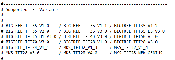

https://fr.aliexpress.com/item/1005001307917786.html?gatewayAdapt=glo2fra
Oui la V3 est supporter :
Il suffirait de reflasher le firmware en configurant le fichier de config pour les paramètres de la X2 ou de la Genius Pro, rien de très compliqué en théorie.

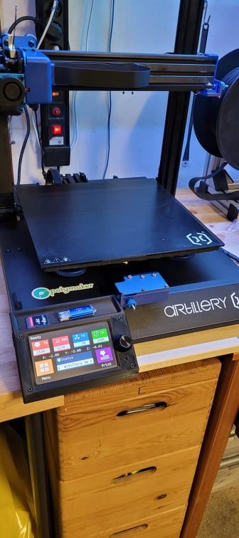

Ca y est, j'ai craqué et j'ai flashé la carte et le TFT.
Nickel ! Juste 2 petites remarques.
. Le Z-offset au fin fond d'un 5ième sous-menu (note à moi-même pour la prochaine fois menu/settings/machine/tuning/h offset) j'ai bien galéré pour le trouver 🙂
Il m'arrive de l'utiliser en début de print pour affiner la première couche et c'est un peu chaud à trouver / utiliser.
. Dommage qu'on ai pas d'informations sur l'écran pendant une impression avec octoprint. Je croyais que le port com était pris par octoprint mais je pense que le TFT doit pouvoir interroger la carte de temps en temps. La température est bien mise à jour donc c'est possible. Ce serait cool que le TFT détecte une impression en cours et affiche un écran spécifique avec pourcentage d'impression / position X-Y-Z / Température - ventilo / z-offset....
En tous cas merci @MrMagounet et à tous ceux qui ont participé à la mise au point de cet excellent firmware, c'est du très très bon travail  😄

il y a 39 minutes, MrMagounet a dit :
Bon, c'est donc un feu vert, TFT 50 commandé et print du boitier lancé.

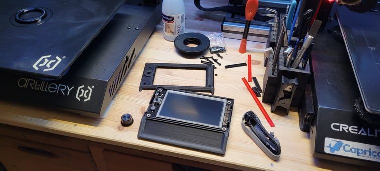

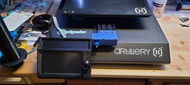

Voila... TFT 50 V3 reçus, boitiers imprimés, quel firmware dois je lui injecté ?
J'ai lu aussi, qu'il y avait moyen d'avoir une image du STL a la place du texte ?
D'avance merci
Modifié (le) par Divinci

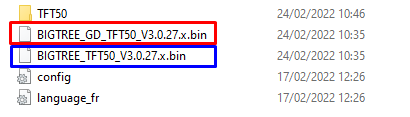

Cool @Divinci tu as reçu le tout super vite (tu les as pas acheter sur Ali 🤣).
Alors voila pour t'aider 😉
Je t'ai préconfigurer le fichier de config.ini pour les X2 et la langue FR compatible avec mon firmware Marlin si tu utilise un autre firmware il sera peut être nécessaire de basculer la vitesse de com en 115200bauds au lieux de 250000.
Il y a 2 version de BTT TFT50 suivant la Puce utilisé STM ou GD, donc tu trouvera l'ensemble des fichiers officiel BTT pour le TFT50, a placer al a racine sur une SD formater en Fat32 4096octets. Fait d'abord un Test en version STM copie tous les fichiers et dossier sauf celui en Rouge et si cela ne s'install pas alors efface de la SD le fichier bleu et met le fichier rouge pour les version GD.
Le Zip qui contient le firmware qui doit bien allé 😉
BTT-TFT50.zip

Merci, pour ton aide, j'essaye ça dés que je rentre du boulot.
Tft commandé sur 123-3D.nl commandé a 18h00 reçus le lendemain a 17h00.
J'utilise ton firmware.

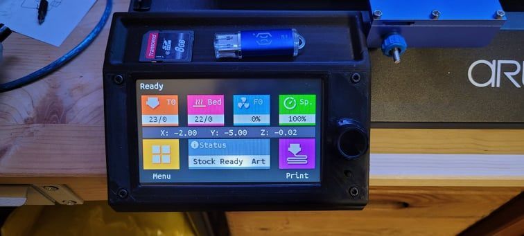

Bon, j'ai flashé avec le bleu, tout c'est passer normalement, calibrage de l'écran et un reset, tout OK
J'ai flashé avec le rouge, idem tout fonctionne.
Je te remercie encore pour tes conseils.

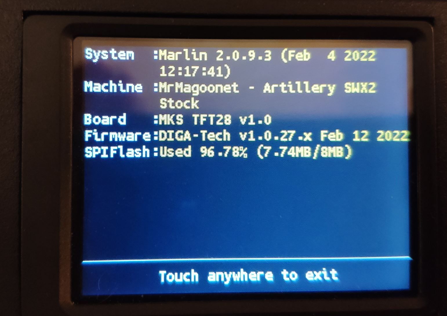

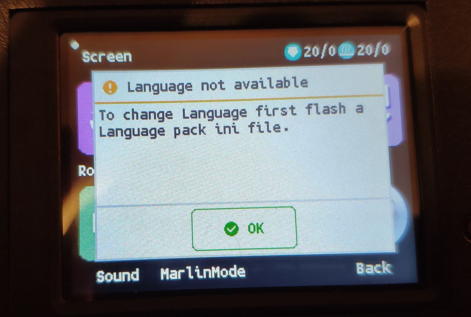

Ok merci pour toutes ces informations. Je vais d'abord vérifier quel est le modèle de ma puce, car effectivement je l'ai reçu il y 15 jours. Je reviendrai vers vous après cette vérification. Encore merci
salut @loloprovost lorsque tu Flash le TFT avec firmware TFT BTT que je fournit tu dois avoir ces fichiers et dossiers sur ta carte µsd pour le flash.
Si tu n'as pas mis le fichier language_fr sur la carte alors il utilisera que la langue par defaut a savoir l'anglais.
