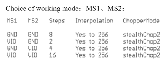

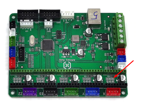

Bonjour à tous. Je débute dans le flash de Firmware Marlin sur Genius Pro. J'ai réussi à mettre en place une première version du firmware + TFT. Ca marche super et j'aimerais d'ailleurs remercier @MrMagounet pour tout ce travail !
Je souhaiterais maintenant mettre en place des TMC 2208 pour rendre encore plus silencieuse l'imprimante. Le problème c'est que maintenant les axes se déplacent 2 fois plus que prévu (un incrément de 10mm entraine un déplacement de 20mm).
J'imagine qu'il y a quelques paramètres à modifier dans le firmware mais je n'arrive pas à savoir lesquels. De plus, j'ai vu qu'une version du firmware avec TMC2208 est sortie pour la X2, mais est ce compatible avec la Genius ?
Est ce que quelqu'un saurait m'indiquer les paramètres à changer dans le firmware ? (je souhaite utiliser les TMC2208 si possible sans avoir à faire de soudure dessus).
En vous remerciant d'avance de votre soutient.
salut @NJ_85 déjà merci a toi 😉 .
Pour ce soucis il y a un soucis en effet j'ai pas mal échanger avec @titalight qui m'avait fait la demande d'un firmware pour TMC2208.
Le soucis en effet est que pareil que toi les mouvement sont doubler ce que je m'explique pas dans l'immédiat car logiquement la configuration de 2100 ou 2208 pour les résolutions des drivers est censé être identique, a savoir :
- Pour 16 Microstep avec interpolation à 256 on doit avoir  MS1 et MS2 sur VIO (ce sont les doc officiel des drivers).
- Hors sur la carte mère Ruby il semble y avoir aucun cavalier MS1, MS2 ou MS3 et donc logiquement l'on retrouve MS1 et MS2 sur GND, ce qui correspondrais a 8 microstep.
Et quand on y pense cela correspondrait justement a l'écart, a savoir doubler les distances de déplacement 😉.
Mais cela n'est pas logique les modification que j'ai apporté ne devrais pas avoir cette effet j'ai réaliser des firmwares pour un paquet de machine utilisant des 2208 et 2209 sans jamais avoir ce soucis.
Je travaille encore a comprendre ce soucis, je suspect une petite entourloupe d'Artillery J'ai 2 piste en tête et une Troisième qui me plait pas qui serait de jouer sur les Step/mm des axes.
Ici ont vois que les Ruby n'ont pas de pin de configuration.
Merci pour le retour.
Dans ce cas ne faut il pas souder des cavaliers sur ms1 et ms2 ? Je vais essayer de faire le test.
Est ce que avec ta version de firmware pour X2 avec TMC2208 ça fonctionne ?
Edit :
Je viens de faire le test en bricolant des ponts pour MS1 et MS2 (testé sur l'axe X uniquement) et ainsi ça fonctionne ! Le déplacement de mon axe X est correcte, 10 mm d'incrément = 10 mm de déplacement.
Avec cette info, qu'en penses tu : vaut il mieux faire les ponts pour les 4 axes ou y'a t'il moyen de modifier la config dans marlin pour faire de même ?

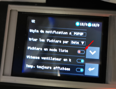

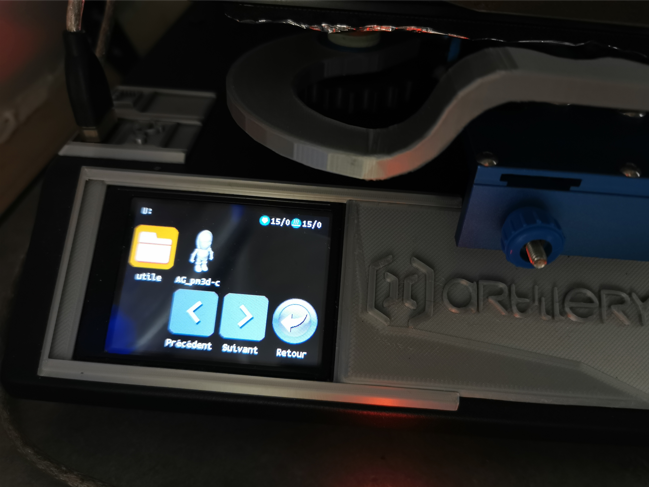

------------------------------------------- Tuto -----------------------------------------------
Voici un Petit Tuto dans ce tuto, j'en parle car ce sait que c'est un élément qui en intéressera certain d'entre vous
Il possible avoir une miniature de vos fichiers .gcode sur l'écran MKS TFT28 des X1/X2, Genius/Pro si vous utilisé une version assez récente des firmware TFT BTT quels que les V3, V4 et V5 présent dans ce topic en première page 😉 .
J'ai eu l'idée de vérifié ce matin suite au Tuto sur Youtube de mon Amis Jocelyn de JSTech qui a présenté un tuto Vidéo pour les écran TFT BTT, voir si cela était applicable pour nos machines, et bien oui ça l'est 😄 .
Preuve en images sur ma Genius avec Firmware TFT BTT V3:
Voici l'option a modifié sur le TFT lui même :
Il faut aller dans Menu/Options/écran/UI
Puis installer le plugin pour Ecran TFT BTT sur votre slicer fonctionne avec Cura et Prusa Slicer.
Voici le lien Github pour télécharger le plugin pour Cura : dispo ici avec explication complète
Voici le lien Github Pour le plugin pour Prusa : dispo ici mais plus complexe a implémenter que sur Cura.
Le Liens Bonus le tuto Vidéo de l'ami Jocelyn de Jstech : Tuto Video en Français
