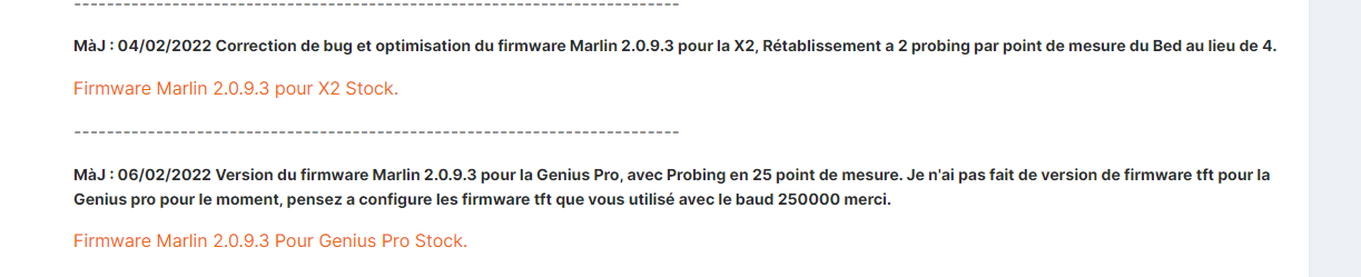

pour le firmware TFT tu es bon mais pour le Marlin cela dépend quels firmware tu as installé ? peux tu me dire le quels tu as pris comme Lien.
Il y a 3 heures, Kapoue a dit :
Alors pour le firmware TFT j'ai pris celui la:
MàJ : 20/02/2022 Dernière version du firmware TFT BTT V4, disponible pour X2/X1 ou Genius/Genius Pro.
Firmware TFT-BTT X2/X1 Release 02/2022
Et le Marlin celui la: https://drive.google.com/file/d/1Qad0t4XecRm0276fxeb8DLphJVdJoRaU/view
Pour le Marlin si tu a une prix cette version oui c'est une version pour les X2 qui le peuvent avoir le firmware TFT que tu as installer et ne support que le firmware TFT d'origine car equipé de puce GD32F305 au lieux d'une STM32F107.
ces 2 versions étant qui était prévue pour les X2 et Genius dont le TFT peux être Flashé, mais pas grave si même si la version que tu as mis est en Marlin 2.0.9.1 et pas 2.0.9.3 elle intègre le M600 et autre fonction utile et comme tu es passer en 115200 bauds cela fonctionnera comme il faut entre le tft et la carte mère pas de soucis a avoir.

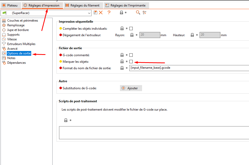

Salut alors pour le M486 c'es le cancellation object que j'ai pas activer sur la version du firmware pour écran GD32F305 que tu as installer et qui gérer que sous Prusa et Super Slicer, si tu installe mon autre firmware tu as l'option présente mais pas sur qu'elle te soit necessaire.
Pour l'erreur M486 (qui est une alerte non bloquante) tu peux désactivé cela ici :
