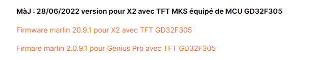

tonic8 Posté(e) Octobre 22, 2022 Posté(e) Octobre 22, 2022 Bonsoir premierement: merci pour le temps et le travail que tu fais MrMagounet! la question: j'ai suivi le pdf sur ma sidewinder X2 achetée il y a quelques semaines. je souhaites pouvoir mettre un ou plusieurs pause pendant le print. toute l'opération semble bien s'etre passé, j'ai mis le firmware ci-dessous Seulement après le redémarrage et le reset eeprom, j'ai lancé une impression et le pause ne fonctionne pas (plus exactement la machine se met en pause, mais impossible de proceder au changement de filament, via les outils de l'ecran et relancer l'impression, comme avant). il y a moyen de voir si le firmware est effectivement bien en place? (le pb etant parfois entre la chaise et le clavier....) le slicer utilisé pour mettre la pause c'est cura merci d'avance
MrMagounet Posté(e) Octobre 22, 2022 Auteur Posté(e) Octobre 22, 2022 Il y a 1 heure, tonic8 a dit : Bonsoir premierement: merci pour le temps et le travail que tu fais MrMagounet! la question: j'ai suivi le pdf sur ma sidewinder X2 achetée il y a quelques semaines. je souhaites pouvoir mettre un ou plusieurs pause pendant le print. toute l'opération semble bien s'etre passé, j'ai mis le firmware ci-dessous Seulement après le redémarrage et le reset eeprom, j'ai lancé une impression et le pause ne fonctionne pas (plus exactement la machine se met en pause, mais impossible de proceder au changement de filament, via les outils de l'ecran et relancer l'impression, comme avant). il y a moyen de voir si le firmware est effectivement bien en place? (le pb etant parfois entre la chaise et le clavier....) le slicer utilisé pour mettre la pause c'est cura merci d'avance Quels type de pause souhaite tu faire ?
tonic8 Posté(e) Octobre 22, 2022 Posté(e) Octobre 22, 2022 Il y a 2 heures, MrMagounet a dit : Quels type de pause souhaite tu faire ? pour changer le filamment, exemple 20 couches en rouge, 3 en bleue et 10 en jaune... typiquement ce genre d'objet https://www.thingiverse.com/thing:4493159. sur mon ancienne imprimante (creality S4) faire la pause n'etait pas un pb, pause, ecarter la tete, (instructions dans le gcode) changer le filamment, extruder le filamment pour purger la tete, (opera tion manuel ou via octoprint) puis relancer l'impression là l'imprimante est autonome (le gcode est sur la clé usb), dans Cura on ajoute les tache en fonction de la hauteur ou du nombre de couche. l'imprimante s'arrete aui bon moment et ecarte la tete. sur l'ecran je vais dans le menu "change", par contre quand j'appuie sur l'option "out' aucune reaction, meme chose sur "in" et si j'interviens manuellelemetn sur la tete (je n'ai pas forcés) mais ca ne viens pas.
MrMagounet Posté(e) Octobre 22, 2022 Auteur Posté(e) Octobre 22, 2022 il y a 54 minutes, tonic8 a dit : pour changer le filamment, exemple 20 couches en rouge, 3 en bleue et 10 en jaune... typiquement ce genre d'objet https://www.thingiverse.com/thing:4493159. sur mon ancienne imprimante (creality S4) faire la pause n'etait pas un pb, pause, ecarter la tete, (instructions dans le gcode) changer le filamment, extruder le filamment pour purger la tete, (opera tion manuel ou via octoprint) puis relancer l'impression là l'imprimante est autonome (le gcode est sur la clé usb), dans Cura on ajoute les tache en fonction de la hauteur ou du nombre de couche. l'imprimante s'arrete aui bon moment et ecarte la tete. sur l'ecran je vais dans le menu "change", par contre quand j'appuie sur l'option "out' aucune reaction, meme chose sur "in" et si j'interviens manuellelemetn sur la tete (je n'ai pas forcés) mais ca ne viens pas. Ok donc ce que tu souhaite utiliser c'est la fonction M600 que je peux faire via un script sous cura ou ajouter manuellement dans le fichier Gcode. Sauf que si l'imprimante peu bien ce mettre en pause a la couche souhaité sur un imprimante avec écran GD32F305 ce qui devrait être le cas de la tienne, tu sera dans l'incapacité de faire reprendre le print, et cela pour une seule raison le firmware TFT d'origine artillery n'est pas capable de supporter cette fonction il n'intercepte pas l'info de la la carte mère pour demande le changement et la reprise de filament, on en parle plusieurs fois dans ce topic et le l'aborde en première page aussi. Si tu souhaite cette fonction, soit tu peux via octoprint si tu as un pi ou autre produit permettant l'utilisation de octoprint pour controler ton imprimante, soit changer la carte mère de ton tft pour une carte avec MCU STM32F107 ou encore mettre une TFT BTT qu'il faudra adapter. 1
