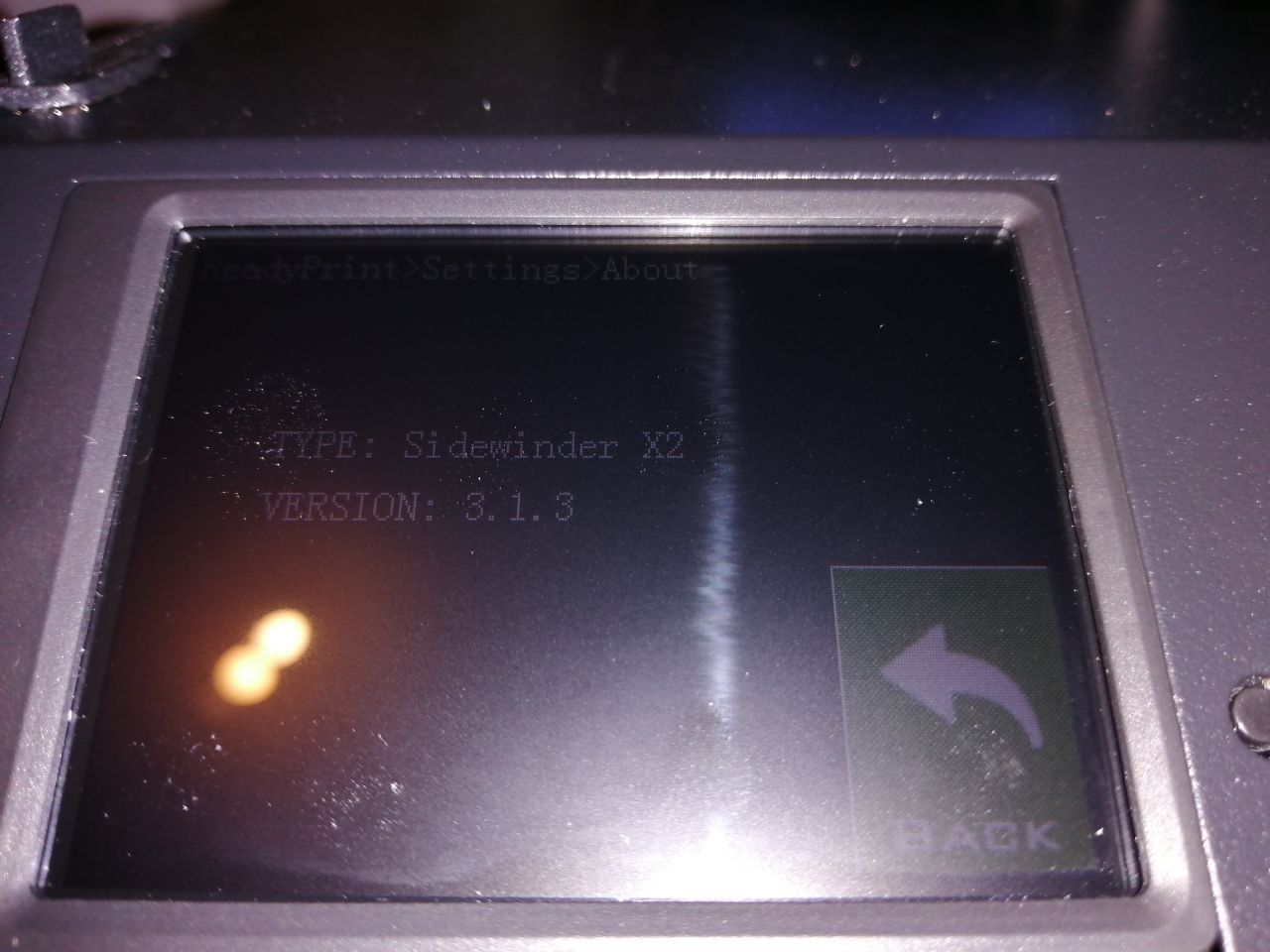

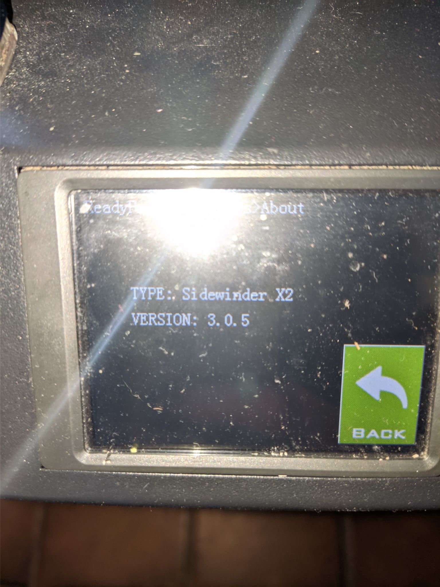

marc83 Posté(e) Mars 23, 2023 Partager Posté(e) Mars 23, 2023 Lien vers le commentaire Partager sur d’autres sites More sharing options...
MrMagounet Posté(e) Mars 23, 2023 Auteur Partager Posté(e) Mars 23, 2023 il y a 19 minutes, marc83 a dit : Tu as un TFT en Version MCU GD32F305 et bootloader 3.0.5 il te faut le firmware TFT de ciotto pour bootloader 3.0.5 je te met le lien demain je regarderais car je l'ai pas encore reférencer sur le post initiale celui ci. Celui de Gagipro que j'ai mis est pour le bootloader 3.0.4. Lien vers le commentaire Partager sur d’autres sites More sharing options...

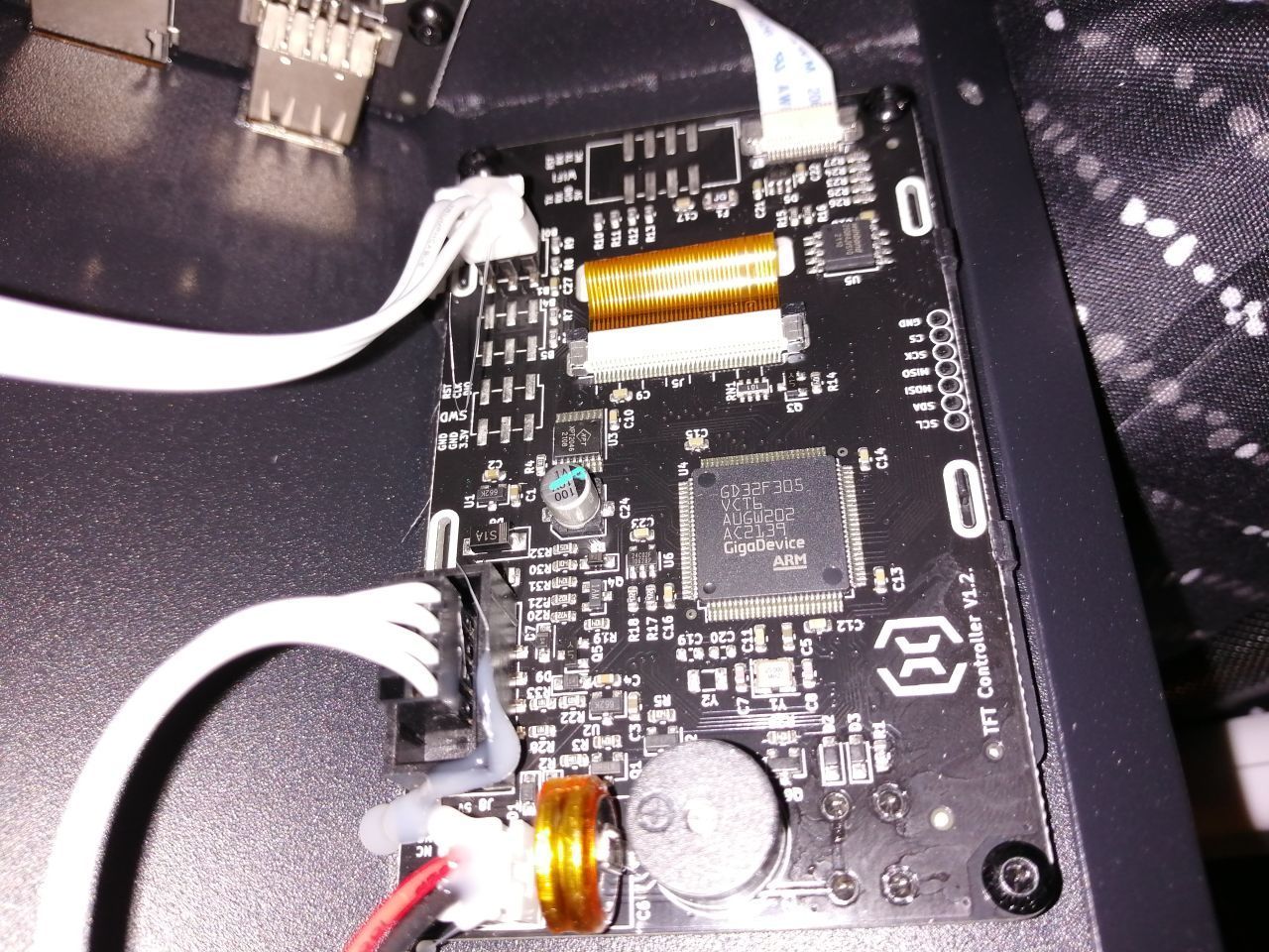

togirix Posté(e) Mars 23, 2023 Partager Posté(e) Mars 23, 2023 @MrMagounet Ah force d'être parmi vous et envisageant de flasher aussi la mienne mais en version TouchMi, j'en apprends tous les jours . Donc j'ai ouvert la mienne, j'ai bien un TFT avec puce GD32F305. J'ai fait une capture des infos, j'en déduis que mon TFT a le firmware TFT Artillery en version 3.1.3 (le dernier en date chez eux c'est la version 3.2.6) et ma version de bootloader, on la voie directement sur le TFT au démarrage de la X2, sans rien faire mais rapidement (donc pas possible de prendre la photo) et je voie s'afficher juste "v3.0.4". Conclusion si je ne me trompe pas, je suis en bootloader v3.0.4 et je pourrais donc prendre celui de @gagipro, j'ai "tout bon" ? Lien vers le commentaire Partager sur d’autres sites More sharing options...

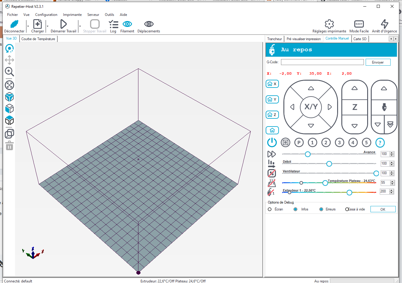

marc83 Posté(e) Mars 23, 2023 Partager Posté(e) Mars 23, 2023 re a tous en cours de flash , je suis au debut Je ne vois pas sous repetier.host 2.3.1 la console de commande Lien vers le commentaire Partager sur d’autres sites More sharing options...
togirix Posté(e) Mars 23, 2023 Partager Posté(e) Mars 23, 2023 @gagipro ou @MrMagounet ou quelqu'un qui sait . Bonsoir. Je pense que j'ai besoin d'explications . Je dois mélanger quelque chose et peut-être d'autres aussi. Dans mon cas personnel, et comme indiqué un peu plus haut (avec photos), on voie bien que j'ai une puce GD32F305, là pas d'ambiguïté. Je pense que l'autre photo indique aussi bien la version du firmware TFT Artillery (machine encore stock) en 3.1.3. C'est sur ce que vous appelé le bootloader que je dois peut-être me tromper ! Je voie au démarrage de ma machine, très rapidement sur le TFT, avant d'arriver au menu classique de l'écran, un petit message en haut , à gauche du TFT indiquant "v 3.0.4", je pensais que ce message indiquait la version du bootloader ! J'ai "tout bon ou tout faux" ? Merci de m'éclairer "la cabessa" ou "la lanterne" comme vous préférez, et ce sera plus clair pour moi. Lien vers le commentaire Partager sur d’autres sites More sharing options...
gagipro Posté(e) Mars 23, 2023 Partager Posté(e) Mars 23, 2023 à l’instant, togirix a dit : @gagipro ou @MrMagounet ou quelqu'un qui sait . Bonsoir. Je pense que j'ai besoin d'explications . Je dois mélanger quelque chose et peut-être d'autres aussi. Dans mon cas personnel, et comme indiqué un peu plus haut (avec photos), on voie bien que j'ai une puce GD32F305, là pas d'ambiguïté. Je pense que l'autre photo indique aussi bien la version du firmware TFT Artillery (machine encore stock) en 3.1.3. C'est sur ce que vous appelé le bootloader que je dois peut-être me tromper ! Je voie au démarrage de ma machine, très rapidement sur le TFT, avant d'arriver au menu classique de l'écran, un petit message en haut , à gauche du TFT indiquant "v 3.0.4", je pensais que ce message indiquait la version du bootloader ! J'ai "tout bon ou tout faux" ? Merci de m'éclairer "la cabessa" ou "la lanterne" comme vous préférez, et ce sera plus clair pour moi. C´est exactement ça la version du bootloader, le truc rapide 304, j´ai filé un lien plus haut mais il faudrait mettre à jour le 1er post je pense car ce n´est pas possible de donner la même info chaque jour depuis 2 semaines... 1 Lien vers le commentaire Partager sur d’autres sites More sharing options...
togirix Posté(e) Mars 23, 2023 Partager Posté(e) Mars 23, 2023 (modifié) @gagipro Super et merci pour la réponse "plus que rapide". Le bon, c'est que j'étais dans le vrai ! Je naurais plus qu'à utiliser ton Tip Top firmware "TFT_fix304byG@gipr0" mais avant, il faudra que je flashe la Ruby, j'espère que tout se passera bien . Modifié (le) Mars 23, 2023 par togirix Lien vers le commentaire Partager sur d’autres sites More sharing options...
marc83 Posté(e) Mars 23, 2023 Partager Posté(e) Mars 23, 2023 (modifié) slt bin resultat ds courses mon x2 reste bloqué sur booting......... pas de chance Passage en mode DFU ok bien reconnu dans les peripherique en usb et plus en COM4 dans mon cas flash ok du firmware.bin merlin Preparation de ma micro SD en fat 32 allocation 4090 je mets tous les fichiers que tu m'as dit @gagipro pour le tft 3.0.5 https://github.com/MirakelPrints/BIGTREETECH-TouchScreenFirmware/releases/tag/v0.0.4 je mets ma carte microSD , je mets en route l'imprimante sa a bien mis un message erase pid, erase front , puis complete j'ai etteinds la x2 , viré la microSD , puis redémarage mais reste bloqué sur booting........... Modifié (le) Mars 23, 2023 par marc83 Lien vers le commentaire Partager sur d’autres sites More sharing options...
togirix Posté(e) Mars 23, 2023 Partager Posté(e) Mars 23, 2023 @marc83 Tu envoies les Gcodes d'instruction à l'endroit indiqué sur la capture. Lien vers le commentaire Partager sur d’autres sites More sharing options...
marc83 Posté(e) Mars 23, 2023 Partager Posté(e) Mars 23, 2023 (modifié) merci mais j'avais trouvé , je m'attendais plus à une fenêtre style DOS RE a tous Je viens d'ouvrir ma x2 pour voir cet fameuse puce et résoudre les probleme il est ecrit sur ma puce TFT STM32F107 Edit.: retour en 1er page du topic , remis les bon fichiers pour STMF107 sur ma carte sd flash ok du tft Modifié (le) Mars 24, 2023 par marc83 1 1 Lien vers le commentaire Partager sur d’autres sites More sharing options...
MrMagounet Posté(e) Mars 24, 2023 Auteur Partager Posté(e) Mars 24, 2023 Il y a 8 heures, gagipro a dit : C´est exactement ça la version du bootloader, le truc rapide 304, j´ai filé un lien plus haut mais il faudrait mettre à jour le 1er post je pense car ce n´est pas possible de donner la même info chaque jour depuis 2 semaines... Le premier post est a jour il y a la version STM32 et ton fichier zip pour la version 3.0.4 du bootloader pour les GD32F305 . @togirix pour info 2 Lien vers le commentaire Partager sur d’autres sites More sharing options...
