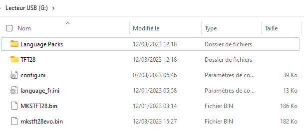

gagipro Posté(e) Mars 13, 2023 Posté(e) Mars 13, 2023 il y a 2 minutes, monsir a dit : Hello, j'ai besoin d'aide j'ai fais une boulette. J'ai mis le firmware tft dans la carte mère, et j'ai pas réussi à mettre le firmware tft dans l'ecran d'ailleurs. J'ai une artillery sidewinder x2 v3.1.3 Avec le tft v3.0.4 J'ai tenté de remettre le mode DFU par le biais de la pin 3.3v et boot0 sans succés d'apparition usb dans STM32. J'aurai besoin d'aide du coup svp. Merci d'avance T´as bien essayé hors 220 juste avec l´usb et stm32?
monsir Posté(e) Mars 13, 2023 Posté(e) Mars 13, 2023 il y a 24 minutes, gagipro a dit : T´as bien essayé hors 220 juste avec l´usb et stm32? Pas de 220 en usb avec stm32, parcontre il y a eu du 220 entre les 2 tentatives
gagipro Posté(e) Mars 13, 2023 Posté(e) Mars 13, 2023 il y a 9 minutes, monsir a dit : Pas de 220 en usb avec stm32, parcontre il y a eu du 220 entre les 2 tentatives Ça gène pas. Par contre qu´il te voit pas la carte mère avec le cavalier j´ai déjà eu aussi et c´était un soucis de pilote windows.
monsir Posté(e) Mars 13, 2023 Posté(e) Mars 13, 2023 il y a 3 minutes, gagipro a dit : Ça gène pas. Par contre qu´il te voit pas la carte mère avec le cavalier j´ai déjà eu aussi et c´était un soucis de pilote windows. Ah je vais essayer sur le pc fixe alors il y a 5 minutes, gagipro a dit : Ça gène pas. Par contre qu´il te voit pas la carte mère avec le cavalier j´ai déjà eu aussi et c´était un soucis de pilote windows. Effectivement merci je la vois sur mon pc fixe et pas le pc portable
gagipro Posté(e) Mars 13, 2023 Posté(e) Mars 13, 2023 il y a 1 minute, monsir a dit : Ah je vais essayer sur le pc fixe alors Ya des trucs pour installer le pilote genre zadig, cherche google zadig stm32 bootloader. Normalement c´est pour les cartes de vol de drone, qui ont aussi un stm32 comme la carte mère Ruby
monsir Posté(e) Mars 13, 2023 Posté(e) Mars 13, 2023 il y a 11 minutes, gagipro a dit : Ya des trucs pour installer le pilote genre zadig, cherche google zadig stm32 bootloader. Normalement c´est pour les cartes de vol de drone, qui ont aussi un stm32 comme la carte mère Ruby J'ai réussi à la flash avec le pc fixe, parcontre j'arrive toujours pas à flash l'écran
gagipro Posté(e) Mars 13, 2023 Posté(e) Mars 13, 2023 il y a 29 minutes, monsir a dit : J'ai réussi à la flash avec le pc fixe, parcontre j'arrive toujours pas à flash l'écran Déjà est-ce qu´il affiche encore qq chose l´écran ou rien de rien?
monsir Posté(e) Mars 13, 2023 Posté(e) Mars 13, 2023 il y a 9 minutes, gagipro a dit : Déjà est-ce qu´il affiche encore qq chose l´écran ou rien de rien? Affichage d'origine. et voici ce qu'il y a sur ma carte µsd formatter en fat32 4096o
gagipro Posté(e) Mars 13, 2023 Posté(e) Mars 13, 2023 il y a 1 minute, monsir a dit : Affichage d'origine. et voici ce qu'il y a sur ma carte µsd formatter en fat32 4096o manque 2 dossiers
monsir Posté(e) Mars 13, 2023 Posté(e) Mars 13, 2023 il y a 4 minutes, gagipro a dit : manque 2 dossiers il faut que je récupère celui sur github et non celui sur le drive c'est ça
gagipro Posté(e) Mars 13, 2023 Posté(e) Mars 13, 2023 il y a 1 minute, monsir a dit : il faut que je récupère celui sur github et non celui sur le drive c'est ça Normalement ya tout dans le zip que j´ai mis plus haut, fix304gagi.zip
monsir Posté(e) Mars 13, 2023 Posté(e) Mars 13, 2023 il y a 10 minutes, gagipro a dit : Normalement ya tout dans le zip que j´ai mis plus haut, fix304gagi.zip Top j'ai réussi, plus qu'a faire le bed levelling (et là c'est moins mon domaine mdr)
