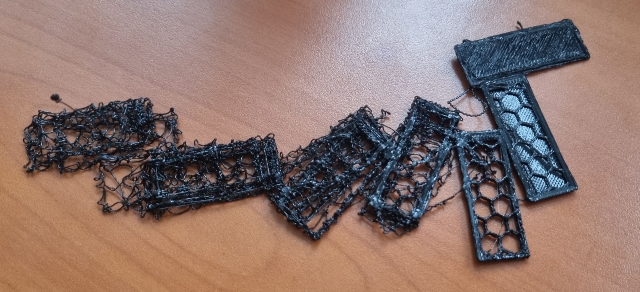

matthieum77 Posté(e) Novembre 20, 2021 Partager Posté(e) Novembre 20, 2021 (modifié) Bonjour à tous, bonjour à toutes (ou bonsoir) Je me permets de venir ici pour demander votre aide. Je pense que le sujet a déjà été ouvert plusieurs fois, mais j'ai un gros souci qui fait que je n'arrive pas à trouver de sujet à mon problème via la barre de recherche J'ai récemment craqué pour l'achat d'un BLTouch que j'ai équipé sur mon Anycubic i3 Mega, tout fonctionne parfaitement les axes sont dans le bon sens, le bl touch fonctionne bien, etc... (hormis ça j'ai le problème suivant) Anciennement j'arrivais à sortir des impressions de très bonne qualité voir photo ci-dessous Depuis que j'ai mis le BLTouch en place voici des exemples d'impression que j'ai, car soit elle se décollais, soit la buse allais dans les couches déjà faites. J'ai essayé de faire des réglages comme j'ai pu voir dans différents sujets de BL Touch, mais impossible d'arriver à avoir quelques choses de bien. Est-ce un problème de réglage d'Octoprint ? Est-ce un problème de réglage du capteur ? Ou même dois-je mettre quelques choses de particulier à l'initialisation de mon gcode ? J'ai essayé ce site https://teachingtechyt.github.io/calibration.html#firstlayer mais quand j'ai voulu imprimer, j'imprimais dans les air, ce n'est pas que je n'aime pas la 3D Air Print mais ce n'est pas ce que je recherche... J'ai également essayé une mise à niveau du bed moi-même avec la feuille de papier, mais toujours le même souci... Modifié (le) Novembre 20, 2021 par matthieum77 J'avais des mots en plus Lien vers le commentaire Partager sur d’autres sites More sharing options...
Akyelle Posté(e) Novembre 20, 2021 Partager Posté(e) Novembre 20, 2021 Hello, as-tu essayé ceci ? Lien vers le commentaire Partager sur d’autres sites More sharing options...
matthieum77 Posté(e) Novembre 20, 2021 Auteur Partager Posté(e) Novembre 20, 2021 il y a 29 minutes, Akyelle a dit : Hello, as-tu essayé ceci ? Bonjour Akyelle, Alors j'ai bien fait le tutoriel, commandes par commandes etc... voici le résultat.... PLA : 205°C BED : 50°C Comme je les toujours fait... si cela peu aider... Lien vers le commentaire Partager sur d’autres sites More sharing options...
Akyelle Posté(e) Novembre 20, 2021 Partager Posté(e) Novembre 20, 2021 As tu marlin d'installé sur la machine ? Si oui quelle version ? Je n'ai pas d'anycubic, mais normalement tu devrais pouvoir régler le Z offset durant l'impression (je fais ça parfois pour ajuster mon réglage) Ca peut peut être t'aider Lien vers le commentaire Partager sur d’autres sites More sharing options...
matthieum77 Posté(e) Novembre 20, 2021 Auteur Partager Posté(e) Novembre 20, 2021 il y a une heure, Akyelle a dit : As tu marlin d'installé sur la machine ? Si oui quelle version ? Je n'ai pas d'anycubic, mais normalement tu devrais pouvoir régler le Z offset durant l'impression (je fais ça parfois pour ajuster mon réglage) Ca peut peut être t'aider Alors c'est une très bonne question... Je sais que j'ai flasher la carte du coup pour avoir le BL Touch, mais c'est un flash que j'ai trouver ici sur une personne qui avait également une Anycubic i3 mega avec la même position de capteur mais je n'arrive plus a retrouver le topic... à chaque fois que je fais une recherche ca me met tout et pas ce que je veux... Lien vers le commentaire Partager sur d’autres sites More sharing options...

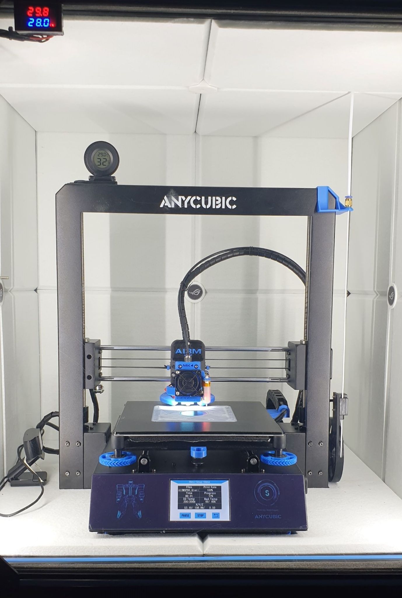

Martialou Posté(e) Novembre 22, 2021 Partager Posté(e) Novembre 22, 2021 (modifié) Bonjour, je possède une Anycubic i3 Mega S, avec le BLTouch et la modif MK4 de ML3DPrinting et beaucoup d'autres modifs (moteurs, tmc...). J'utilise Ultimaker Cura 4.11.0 (ok c'est pas le top, mais ça marche bien pour le moment) ci-dessous mon Start GCode : G21 ;Metric values G90 ;Absolute positioning G28 ;Home axisM851 Z-0.10 ;Hauteur de buse BLTouch G29 ;Enable Auto Bed Levelling (ABL) M500 ;Save firmware M420 S1 ;Enable BLTouch M82 ;set extruder to absolute mode M107 ;start with the fan off G28 ; Home the axis I hope G92 E0 ;zero the extruded length G1 F200 E3 ;extrude 3mm G92 E0 ;zero the extruded length again G1 F3600 M117 Printing... G5 Il vient de ce site, www.rctruckstips.com qui explique comment installer le BL avec le GCode qui va bien. Ok d'accord, à chaque impression, je relance le BLTouch, je préfère faire ça que d'avoir un souci...Ici ([TUTO] Marlin : Comprendre et alléger son firmware) il t'explique, entre autre, comment régler le PID du bed et de la buse (perso après ce Tuto, j'imprime à +/-1° avec le bed et la Buse) Je te joins le zip "Ai3M_Marlin_2.0.6.1_BL_Touch.zip" attention à la version de ta carte mère, Trigorilla ou Trigorilla 1.1. si tu utilise le firmware déjà dispo ! Le fichier est dispo aussi ici : by Bavarian-Chris Ouvrir le Marlin/Configuration.h avec Visual Studio Code => Tuto : Exemple d'explication par KaminoKGY Perso, j'ai eu des problèmes avec Arduino.. après chacun son logiciel Pour revenir dans les réglages mécanique ^^... Après avoir touché les axes ou démonter un truc qui peut impacter la précision, pour le réglage je procède comme ceci :- Je mets la machine au point 0 (X/Y/Z) je met la buse à 1mm du plateau env.- Je prends une feuille de papier puis je règle mon bed.- Je règle les 2 vis Z pour qu'ils viennent appuyer sur les micro interrupteurs jusqu'au "clic". A ce moment là, la machine est réglée sans BL. Ensuite, je vais dans le GCode et je règle le "M851 Z" à zéro ! (M851 Z0) je lance une impression, genre le Cube et je regarde ce que ça donne, mais attention, ça m'est arrivé que la buse frotte le bed au démarrage !! là faut tout stop, et reprendre les réglages, regarde bien le site www.rctruckstips.comEn gros faut arriver à avoir ce résultat avec le BLTouch.J'espère avoir aider ! Bon courage Ai3M_Marlin_2.0.6.1_BL_Touch.zip Modifié (le) Novembre 22, 2021 par Martialou Lien vers le commentaire Partager sur d’autres sites More sharing options...

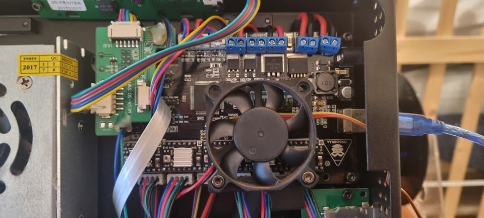

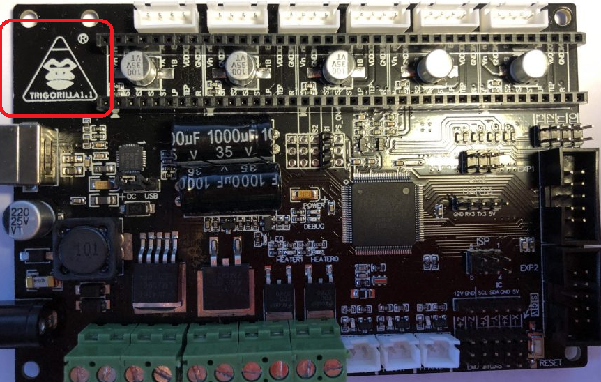

Martialou Posté(e) Novembre 22, 2021 Partager Posté(e) Novembre 22, 2021 il y a 22 minutes, matthieum77 a dit : Bonsoir Martialou, Merci beaucoup pour c'est belle explications ! Comment savoir qu'elle version de carte mère je possède ? (Trigorilla ou Trigorilla 1.1) Le seul moyen c'est d'ouvrir la machine, et de regarder la carte mère ici, en rouge Lien vers le commentaire Partager sur d’autres sites More sharing options...
matthieum77 Posté(e) Novembre 22, 2021 Auteur Partager Posté(e) Novembre 22, 2021 à l’instant, Martialou a dit : Le seul moyen c'est d'ouvrir la machine, et de regarder la carte mère ici, en rouge Je te remercie ! J'avais ouvert l'imprimante pour installer mon cable BL Touch, mais j'ai pas regarder à ce niveau ci ! C'est reparti je réouvre l'imprimante pour voir Lien vers le commentaire Partager sur d’autres sites More sharing options...
Martialou Posté(e) Novembre 22, 2021 Partager Posté(e) Novembre 22, 2021 ils en parlent ici Lien vers le commentaire Partager sur d’autres sites More sharing options...
matthieum77 Posté(e) Novembre 22, 2021 Auteur Partager Posté(e) Novembre 22, 2021 il y a 17 minutes, Martialou a dit : ils en parlent ici Martialou, Voici une photo de ma carte, d'après ce que j'ai compris je serais en V2 car sur l'axe du Z j'ai 2 capteur, mais la V2 correspond a qu'elle Trigorilla ou Trigorilla 1.1 j'ai pas tout compris sur la discussion que tu as joint Lien vers le commentaire Partager sur d’autres sites More sharing options...
Martialou Posté(e) Novembre 22, 2021 Partager Posté(e) Novembre 22, 2021 (modifié) Re, c'est une Trigorilla 8 bit, sur l'image du "singe" tu n'as pas écrit 1.1. Pour plus de détail : https://www.pialasse.com/2020/04/anycubic-i3-mega-changement-de-controleur-de-moteur/ Modifié (le) Novembre 22, 2021 par Martialou Lien vers le commentaire Partager sur d’autres sites More sharing options...
matthieum77 Posté(e) Novembre 22, 2021 Auteur Partager Posté(e) Novembre 22, 2021 il y a 1 minute, Martialou a dit : Re, c'est une Trigorilla 8 bit, sur l'image du "singe" tu n' Pour plus de détail : https://www.pialasse.com/2020/04/anycubic-i3-mega-changement-de-controleur-de-moteur/ D'accord, donc si je flash le firmware c'est via Trigorilla et non Trigorilla 1.1 Lien vers le commentaire Partager sur d’autres sites More sharing options...
Martialou Posté(e) Novembre 22, 2021 Partager Posté(e) Novembre 22, 2021 (modifié) Exacte Pour plus d'info, dans le fichier Marlin/Config.h /** * Select your version of the Trigorilla (RAMPS1.4) board here. * * BOARD_TRIGORILLA_14 = Default Trigorilla * BOARD_TRIGORILLA_14_11 = Newer Trigorilla v1.1 (first seen late 2018) * * The only major difference is a slight change on the servo pin mapping. * This setting only is relevant if you want to use BLtouch or similar * mods to be used via servo pins. * The new version is to be identified by a "TRIGORILLA1.1" lettering * on the upper left of the PCB silkscreen. */ #ifndef MOTHERBOARD #define MOTHERBOARD BOARD_TRIGORILLA_14 //#define MOTHERBOARD BOARD_TRIGORILLA_14_11 #endif Ici, j'ai sélectionné la version MOTHERBOARD BOARD_TRIGORILLA_14, qui correspond à la vielle version car j'ai la même que toi Modifié (le) Novembre 22, 2021 par Martialou 1 Lien vers le commentaire Partager sur d’autres sites More sharing options...
