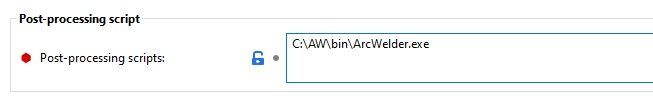

Je viens de tester l'intégration post process de l'arc welder dans Super slicer.
Je ne peux pas tester car mon imprimante est occupée, mais le fichier G-code contient bien des G1, G2,etc.. et il est plus petit (1.40Mb au lieu de 5.62Mb).
Télécharger l'Arc Welder lib: https://github.com/FormerLurker/ArcWelderLib/releases
L'installer, puis mettre le chemin d'accès sous super slicer Print settings / output Option / Post processing script.
Le post processing s'effectue lors de l'export du G-code.
Modifié (le) par fvuichard

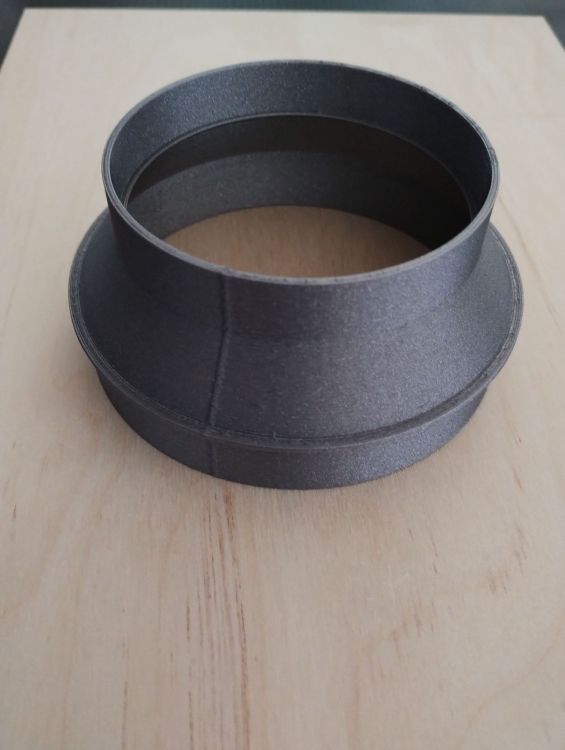

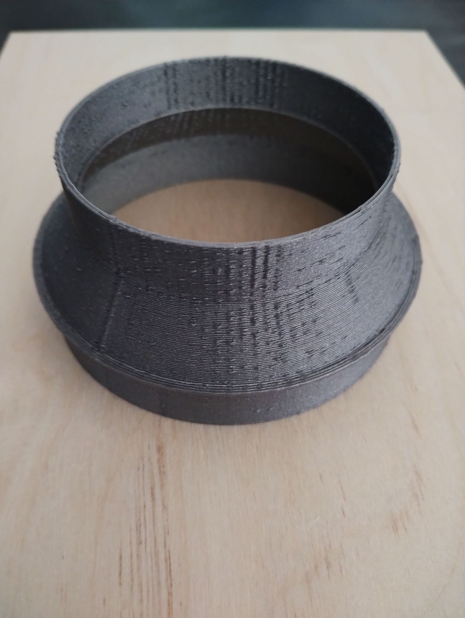

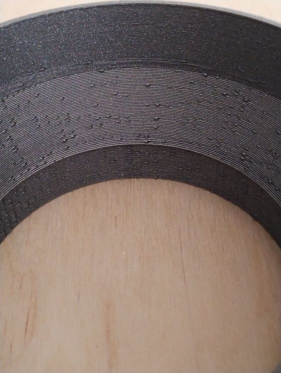

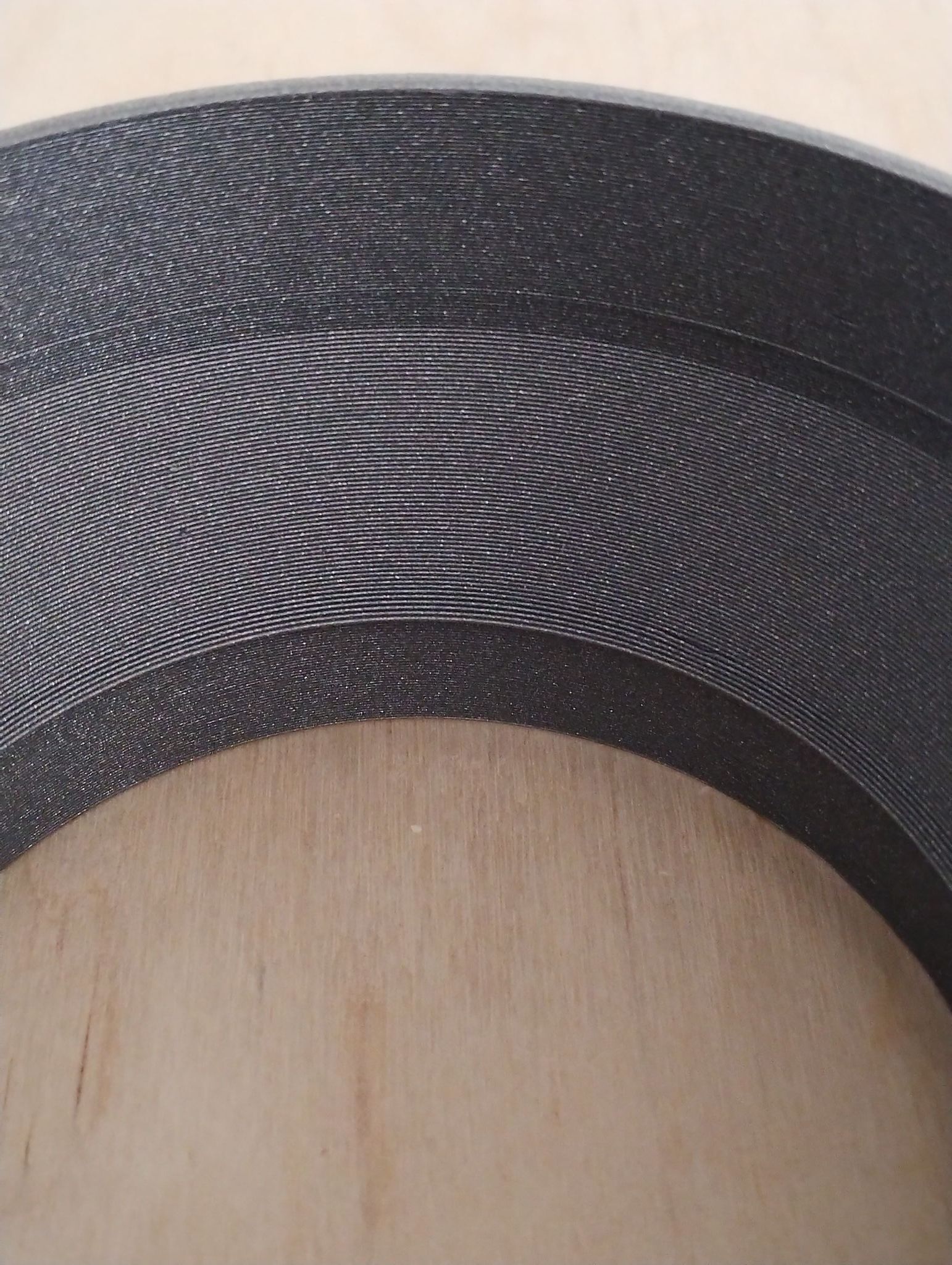

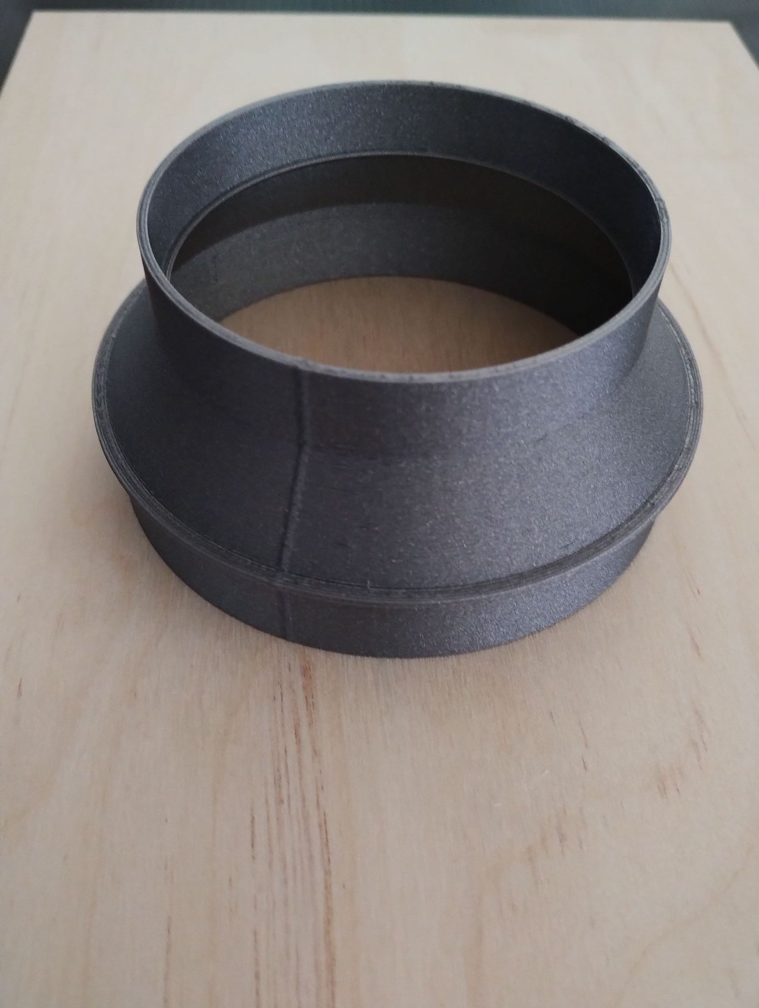

il y a 8 minutes, Yellow T-pot a dit :
@PPAC, tu as fait des tests avec Cura 5.1 qui devrait améliorer le rendu des courbes ?
En fait j'ai vite mis le plugin Arc Welder pour réduire la taille des fichiers ... donc je ne sais pas vraiment si la version 5.1 de Ultimaker Cura fait des plus jolies courbe de base...
Aussi, comme sous linux avec la version 5.1 j'ai un bug qui fait que quand j'enregistre un fichier je dois lui donner/saisir un nom ( ne peuple pas automatiquement le nom de fichier ) je traîne des pieds a vraiment bien tester cette version ... j'attends la suivante 🙂
La même pièce tranchée avec Cura 5.1 (la couture est fixe et démarre toujours au même endroit)
Version «stock» sans l'extension ArcWelder activée (vue externe et interne) :
cura51-stock-1.thumb.jpg.7c7b7e0504cf7c34be3ae57f7db9d404.jpgcura51-stock-2.thumb.jpg.4a46afdd69e92fe75d203d4a66f5462e.jpg
Version avec l'extension ArcWelder activée (vue externe et interne) :
cura51-arcw-1.thumb.jpg.69626384f8ed98a48e71327775b554ca.jpgcura51-arcw-2.thumb.jpg.b03fd91f33f3ebbda0e5f32350785792.jpg
En gros, il n'y a pas photo 😉 A noter que pour la première pièce, en plus d'avoir de nombreux «blobs», la tête s'arrêtait, faisait des pauses régulièrement lors de l'impression (d'où les défauts).
Modifié (le) par fran6p
  • Merci ! 2
il y a 5 minutes, fran6p a dit :
idem chez moi depuis la version 5.0 de Cura, un état de surface dégradé par rapport aux versions 4.xx. J'ai amélioré les choses en décochant pas mal d'options actives par défaut autorisant des rétractions pour tout et n'importe quoi...
