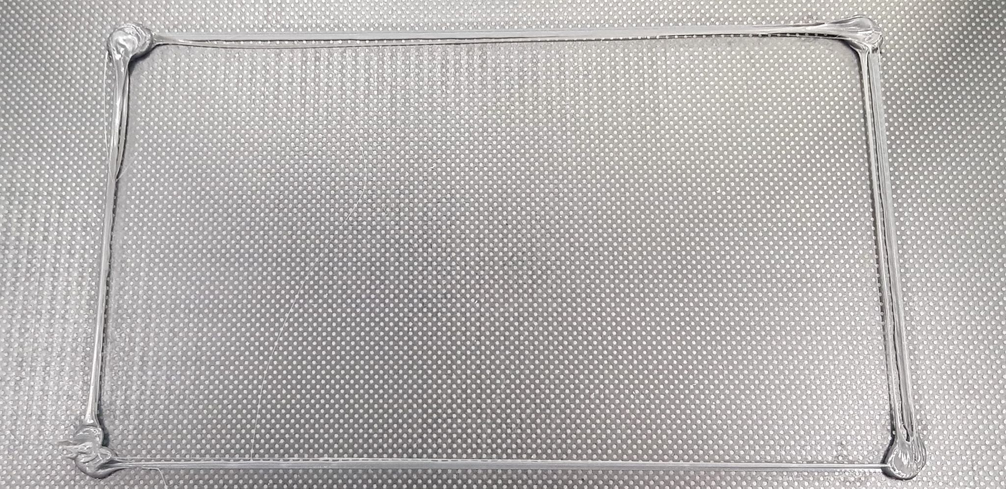

mich0111 Posté(e) Décembre 18, 2021 Partager Posté(e) Décembre 18, 2021 Bonsoir tout le monde, J'ai imprimé plusieurs pièces depuis que j'ai cette machine (à peu près deux semaines). Des pièces fabriquées par moi ou récupérées sur le net. En single, dual et miroir. Tout ça pour dire que je ne sais plus où regarder. J'ai imprimé une statue de Basteth sans problème et je n'arrive à imprimer son socle. Lors de l'impression de ce socle la buse dépose tout un tas de filament à chaque coin au point d'en faire des dépôts de plusieurs mm. J'ai essayé avec raft, sans raft avec jupe, avec et sans support, ça ne change rien. J'ai également refait le socle en utilisant les formes fournies par Ideamaker en imaginant que ça pouvait être mon objet qui était foireux. J'ai dû démonter l'extrudeur afin de décoller un tas de filament fondu qui avait fini par obstruer la buse. Aussi, si quelqu'un pouvait m'aiguiller, ce sera gentil de sa part. Par avance, merci. Lien vers le commentaire Partager sur d’autres sites More sharing options...

Invité Posté(e) Décembre 18, 2021 Partager Posté(e) Décembre 18, 2021 il y a 18 minutes, mich0111 a dit : En l'occurrence, pour imprimer un simple socle, c'est-à-dire un du aplati, lorsque je met un raft ou des skirts, elle dépose un plot de filament au 4 coins et ce à chaque passage. ça me fait penser a des supports arborescents déporté Lien vers le commentaire Partager sur d’autres sites More sharing options...

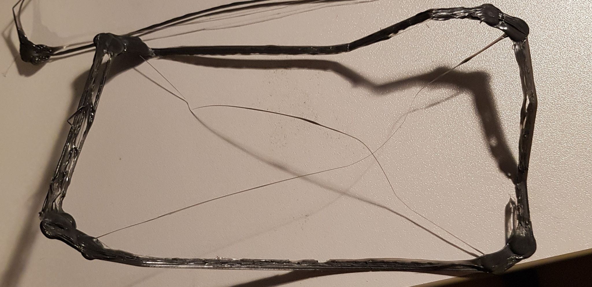

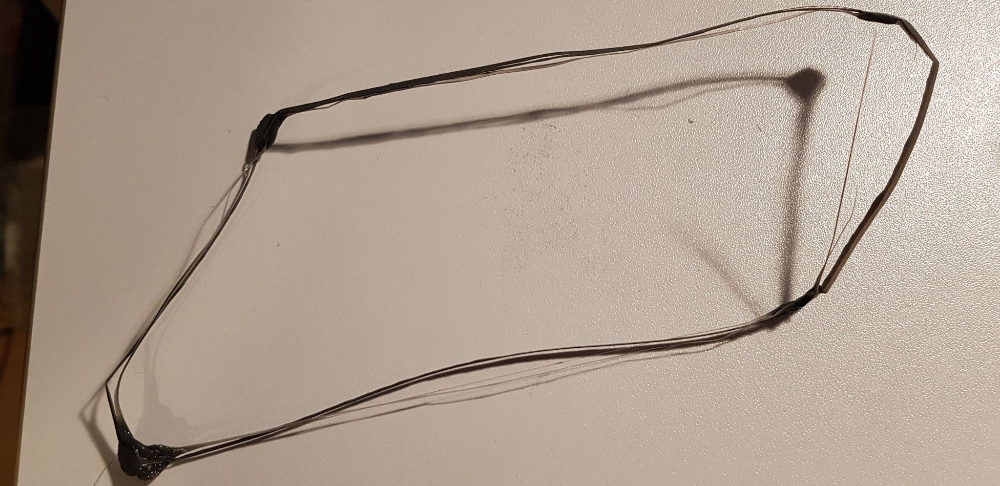

mich0111 Posté(e) Décembre 18, 2021 Auteur Partager Posté(e) Décembre 18, 2021 Pour les photos, j'ai été chercher mes dernières impressions à la poubelle. Sur le bed, elles sont rectangulaires. Après passage à la poubelle, plus vraiment. On voit bien les dépots aux 4 angles. @Patrick76 Que veux-tu dire par supports arborescents déportés ? Lien vers le commentaire Partager sur d’autres sites More sharing options...
methylene67 Posté(e) Décembre 18, 2021 Partager Posté(e) Décembre 18, 2021 Ce n'est surement pas la machine et probablement pas le trancheur. La photo il la faudrait sur le plateau d'impression, car en l'état, c'est plus ou moins inexploitable. Il va nous falloir photo su STL qui merde, le tranchage de cette même pièce dans Ideamaker. Lien vers le commentaire Partager sur d’autres sites More sharing options...
Invité Posté(e) Décembre 18, 2021 Partager Posté(e) Décembre 18, 2021 en regardant les photos, sous toutes reserves bien évidement je pense a un écoulement trop important et hors de control du filament ce phénomene a lieu dans les angles, puisqu'il y a un arrêt à cet endroit, même si il n'est pas facile d ele voir , pour nous humains a voir si la rétraction se fait correctement et si elle est sufisante a vérifier si les clips de fixation du tube bowden sont en bien place et si ce tube ne bouge pas , ce qui contrarierais la retraction Lien vers le commentaire Partager sur d’autres sites More sharing options...

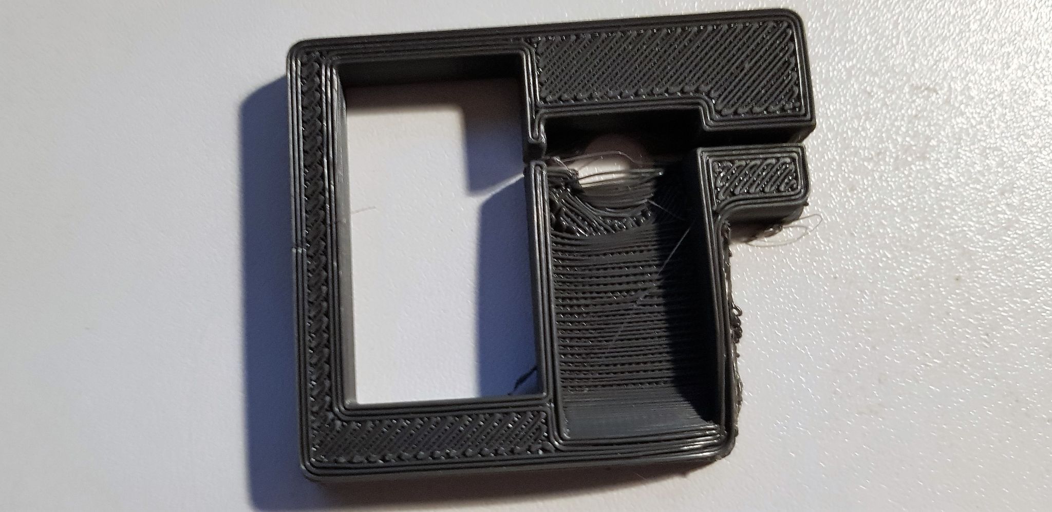

mich0111 Posté(e) Décembre 18, 2021 Auteur Partager Posté(e) Décembre 18, 2021 Je confirme, ce n'est pas la machine. Je viens de relancer une impression d'une pièce déjà imprimée. Après nettoyage de la buse (encore encrassée après la dernière tentative), celle-ci se déroule sans accroc. Voici le STL en question et le tranchage qui va avec. Comme vous le verrez, plus simple, c'est pas possible, du moins pour le STL. Je suis sûrement un gros boeuf aussi excusez par avance mon ignorance. Merci encore pour votre aide à tous. Bastet-bas.stl Bastet-bas.gcode il y a 5 minutes, Patrick76 a dit : a vérifier si les clips de fixation du tube bowden Ce sont des extrudeurs en direct drive. A voir le déroulement des opérations, l'extrudeur fait ses aller-retour normalement mais s'arrête dans les anngles pour déposer ses plots. Je pense effectivement qu'il y a un rapport avec la rétraction mais je ne vois pas trop. Si ce n'est pas visible dans le gcode (pour ma part, je suis incapable de le lire. Je sais, il va falloir que je m'y mette mais chaque chose en son temps), je vous enverrais une copie d'écran des paramètres du tranchage. Lien vers le commentaire Partager sur d’autres sites More sharing options...

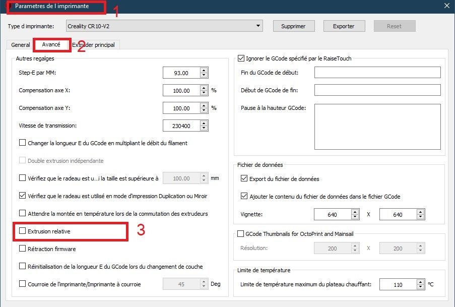

Invité Posté(e) Décembre 19, 2021 Partager Posté(e) Décembre 19, 2021 je viens de prendre le temps de regarder le gcode tu est en extrusion relative mais les demande d'extrusions sont en absolue je n'ai jamais vu de telles valeurs dans mes gcodes regarde bien , les demande d'extrusion augmentent au fur et a mesure de l'impresion il faut donc regarder dans les paramètres du trancheur, c' est à ce niveau qu'il y a un erreur Lien vers le commentaire Partager sur d’autres sites More sharing options...
mich0111 Posté(e) Décembre 19, 2021 Auteur Partager Posté(e) Décembre 19, 2021 Il y a 2 heures, Savate a dit : Questions bêtes : quelles température pour le plateau et la buse ? quel type filament ? avec les deux têtes c'est pareil ? Bonjour, Le filament est du PLA de Amazon. J'ai mis 210 et 205 pour le filament, 60 et 50 pour le plateau. Et je n'ai essayé qu'avec une seule buse. Au final, le problème vient bien du trancheur. Le même stl passé sous Cura fonctionne parfaitement. Quand je dis que le problème vient du trancheur, je parle bien évidemment de l'utilisateur du trancheur, je ne mets pas en cause Ideamaker. D'où ma question, qu'est-ce que mon profil de tranchage a de foireux? il y a 11 minutes, Patrick76 a dit : tu est en extrusion relative Je ne comprends même pas ce que cela veut dire. Peux-tu m'expliquer stp? Lien vers le commentaire Partager sur d’autres sites More sharing options...
Invité Posté(e) Décembre 19, 2021 Partager Posté(e) Décembre 19, 2021 il y a 34 minutes, mich0111 a dit : il y a 45 minutes, Patrick76 a dit : tu est en extrusion relative Je ne comprends même pas ce que cela veut dire. Peux-tu m'expliquer stp? les demande de déplacement ou d'extrusion peuvent se faire de 2 manières différentes en relatif ou en absolu en relatif, par exemple, tu veux te déplacer de X20 à X40 tu demande un déplacement de 20, en absolu tu demande un déplacement de 40 dans ton gcode, il y a le code G83 qui defini les déplacement en relatif et ensuite les demande d'extrusions se font en absolu ce qui fait une sur extrusion de plus en plus forte au fur et a mesure de l'impression. il faut donc regarder dans les paramètres du trancheur pour modifier ce dernier point dans la majorité des cas, toutes les demande sont a faire en relatif pour l'extrudeur sauf au moment de la purge et de sa demande remise à "0" en général, les "E" dans le gcode sont suivi de chiffre très petit, dans ton cas, ces chiffres augmentent au fur et a mesure de l'impression, ce qui prouve que la demande est faite en absolue il y a donc sur extrusion de plus en plus forte vu le ralentissement dans les angles, alors que le filament continu de pousser, le phénomene est donc plus visible il y a 46 minutes, mich0111 a dit : Au final, le problème vient bien du trancheur. Le même stl passé sous Cura fonctionne parfaitement. ce qui rejoint ce que je disais une sur extrusion en relatif défini au départ avec des chiffres en absolu bug ou mauvaise programmation de l'utilisateur ? perso, je penche pour la seconde probabilité Lien vers le commentaire Partager sur d’autres sites More sharing options...
mich0111 Posté(e) Décembre 19, 2021 Auteur Partager Posté(e) Décembre 19, 2021 @Patrick76 Merci pour tes explications limpides. Depuis le début, je sais que le problème vient de moi. Si tu connnais Ideamaker, peux-tu me dire où l'on définit ce paramètre comme étant absolu ou relatif ? J'ai beau chercher, je ne vois pas. Lien vers le commentaire Partager sur d’autres sites More sharing options...
fran6p Posté(e) Décembre 19, 2021 Partager Posté(e) Décembre 19, 2021 Lien vers le commentaire Partager sur d’autres sites More sharing options...
Invité Posté(e) Décembre 19, 2021 Partager Posté(e) Décembre 19, 2021 (modifié) il y a une heure, mich0111 a dit : @Patrick76 Merci pour tes explications limpides. Depuis le début, je sais que le problème vient de moi. Si tu connnais Ideamaker, peux-tu me dire où l'on définit ce paramètre comme étant absolu ou relatif ? J'ai beau chercher, je ne vois pas. malheureusement , je ne connais pas ideamaker, mais je viens de le telecharger pour voir apparemment c'est dans les paramètres de l'imprimante, onglet"avancé" la case "extrusion relative" n'est pas cochée par défaut, (ce qui pour moi, est une erreur) coche la et ensuite refait le tranchage et tente un nouvel essai trop lent, je suis grillé par @fran6p Modifié (le) Décembre 19, 2021 par Patrick76 Lien vers le commentaire Partager sur d’autres sites More sharing options...
fran6p Posté(e) Décembre 19, 2021 Partager Posté(e) Décembre 19, 2021 il y a 2 minutes, Patrick76 a dit : trop lent, je suis grillé L'âge, peut-être ? Ou alors le froid actuel ? OK, je ne suis déjà plus là … J'utilise de temps en temps Ideamaker mais je ne l'aime vraiment pas. Pour la CR10-V2, l’extrusion est restée à sa valeur par défaut (absolu) sans que ça ne crée de problème particulier lors des impressions. Lien vers le commentaire Partager sur d’autres sites More sharing options...
