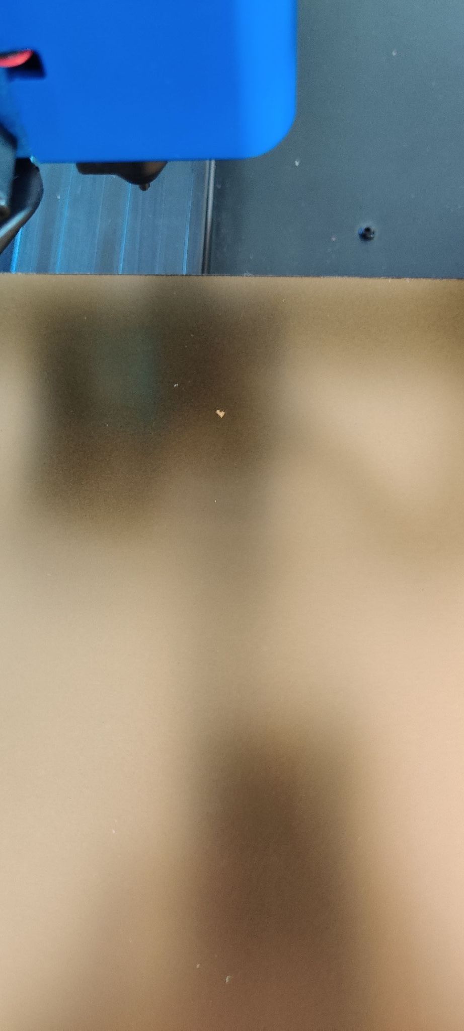

C'est pas mal comme première couche ? C'est très lisse au toucher et aucune séparation à l'ongle

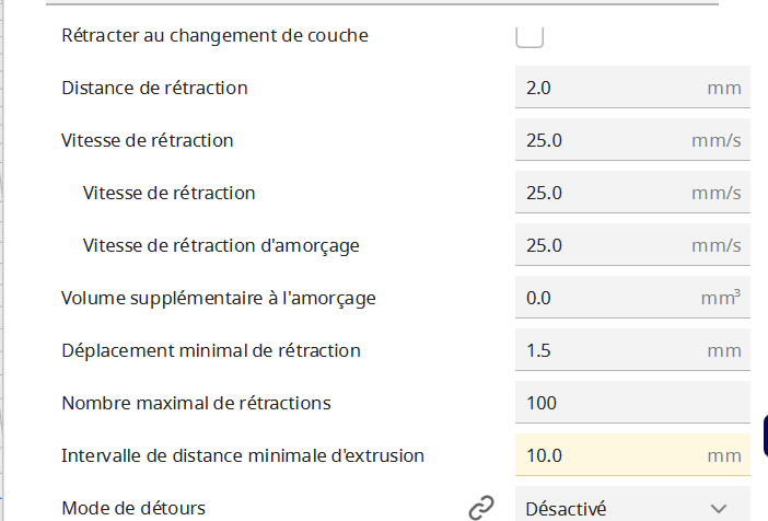

Cette pièce comporte de nombreuse rétraction, l'imprimante arrête d'imprimer à un moment donner, même en forçant le filament ne bouge plus, j'ai l'impression que le filament est sorti de l'heatbreak et il est bloquer au niveau du tube ptfe avant d'entrer dans le heatbreak... j'ai remarqué que parfois je galèrais à faire entrer le filament. Que faire ? mon tube ptfe n'est pas de la bonne taille ?

Paramètre de rétraction

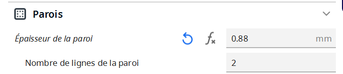

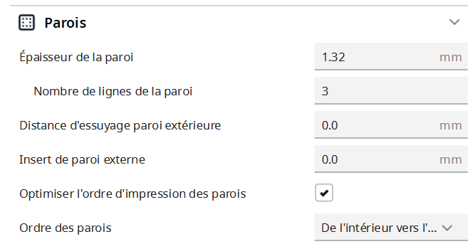

Autre question, l'épaisseur de la paroi on ne la change jamais ? on change juste le nombre de lignes de la paroi ?
Edit : j'ai relancé l'imprimante du cube XYZ et j'ai eu le même problème, je ne vois pas pourquoi...

Pour le ventilo sur le pi test de regarde sur octo la température du pi tu verras ce que cela te dis.
Si tu change le nombre de ligne de parois alors ou l'épaisseur à toi de vérifier l'ajustement il y a logiquement avec un buse de 0.4 une largeur de ligne de 0.44 donc l'épaisseur de la parois doit logiquement etre un multiple de 0.44, ici 0.44x3=1.32
Pour ton soucis oui vérifier que ton PTFE est bien de la bonne longueur etc la je peux pas t'aider plus a distance.

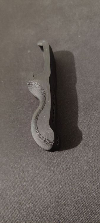

J'ai allongé la taille du ptfe, le filament entre plus facilement, ça me semblait ok, l'impression du cube était ok, un peu sous extrusion par contre, je me demande si c'est parceque j'ai bien serrée les vis de l'extrudeur et donc ça force un peu vu que l'axe du moteur est tordue, après le moteur à tellement de couple que ça m'étonne que ça change quelque chose.

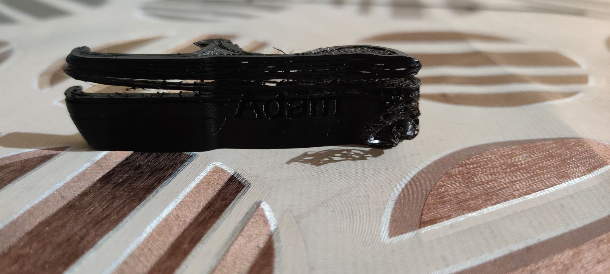

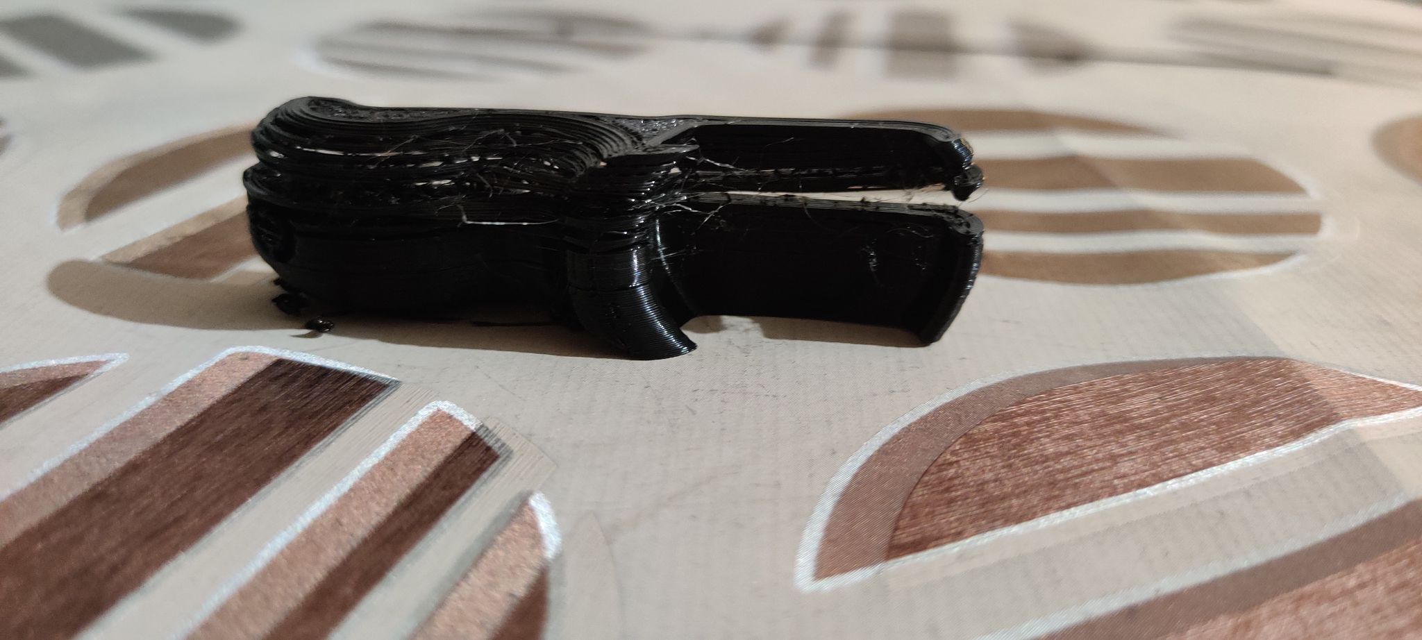

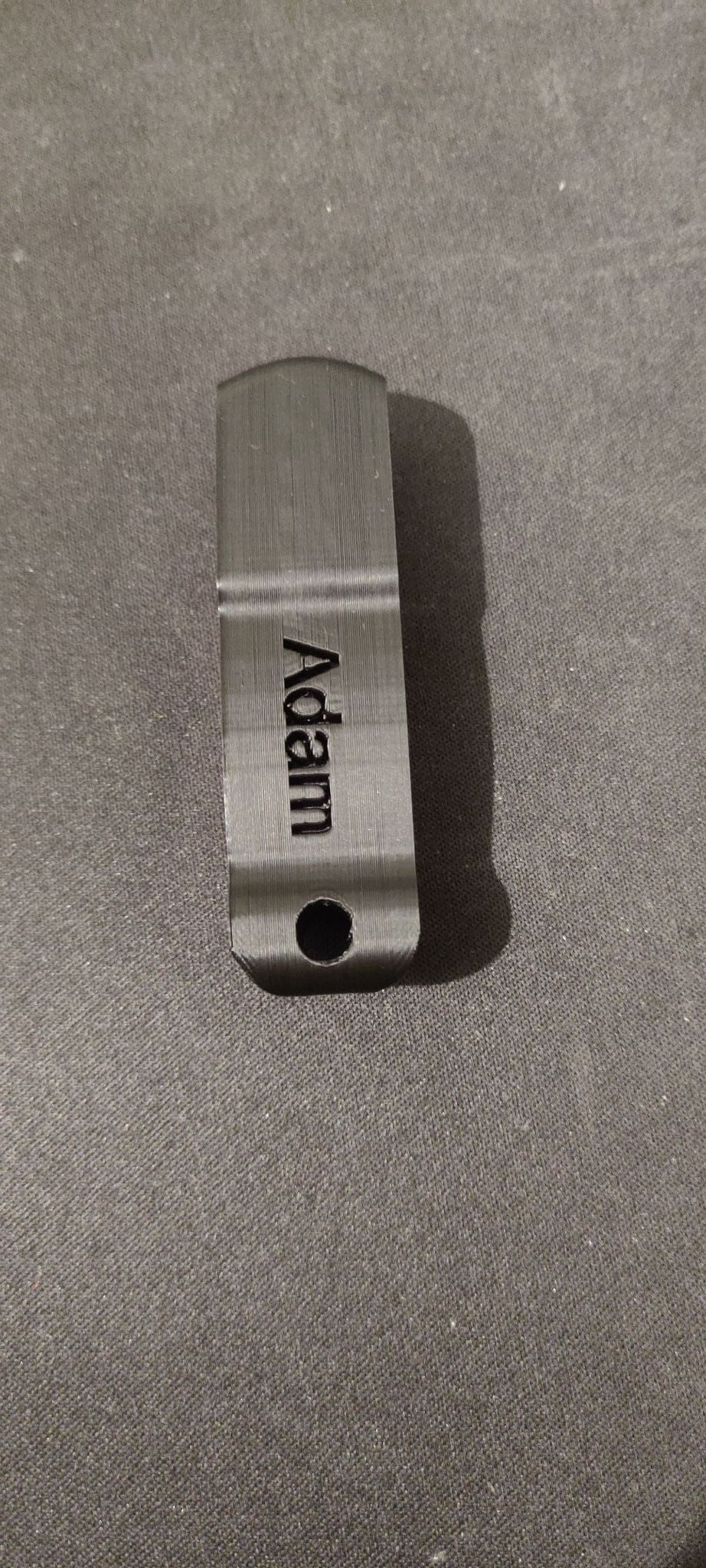

J'ai essayer d'imprimer un decapsuleur et là c'est une catha...

En effet ton impression c'est examiner, quand tu as remonter ta tête tu n'as pas refait de vérification de la calibration de ton extrudeur, refait le test par précaution mais cela ne dois pas expliquer ce que tu as a présent comme résultat sur cette impression mais vraiment étrange. C'est du PLA ?

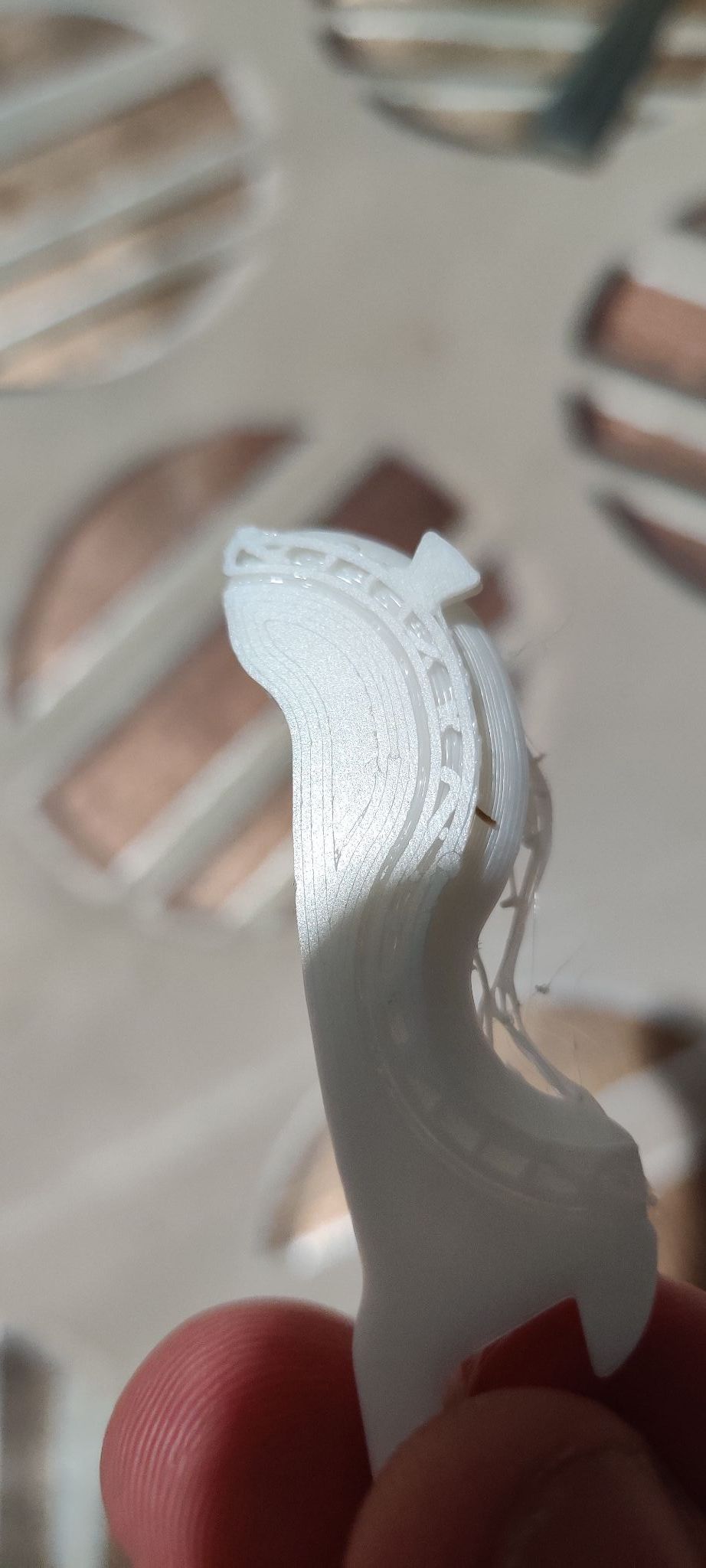

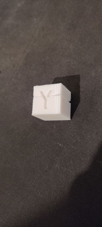

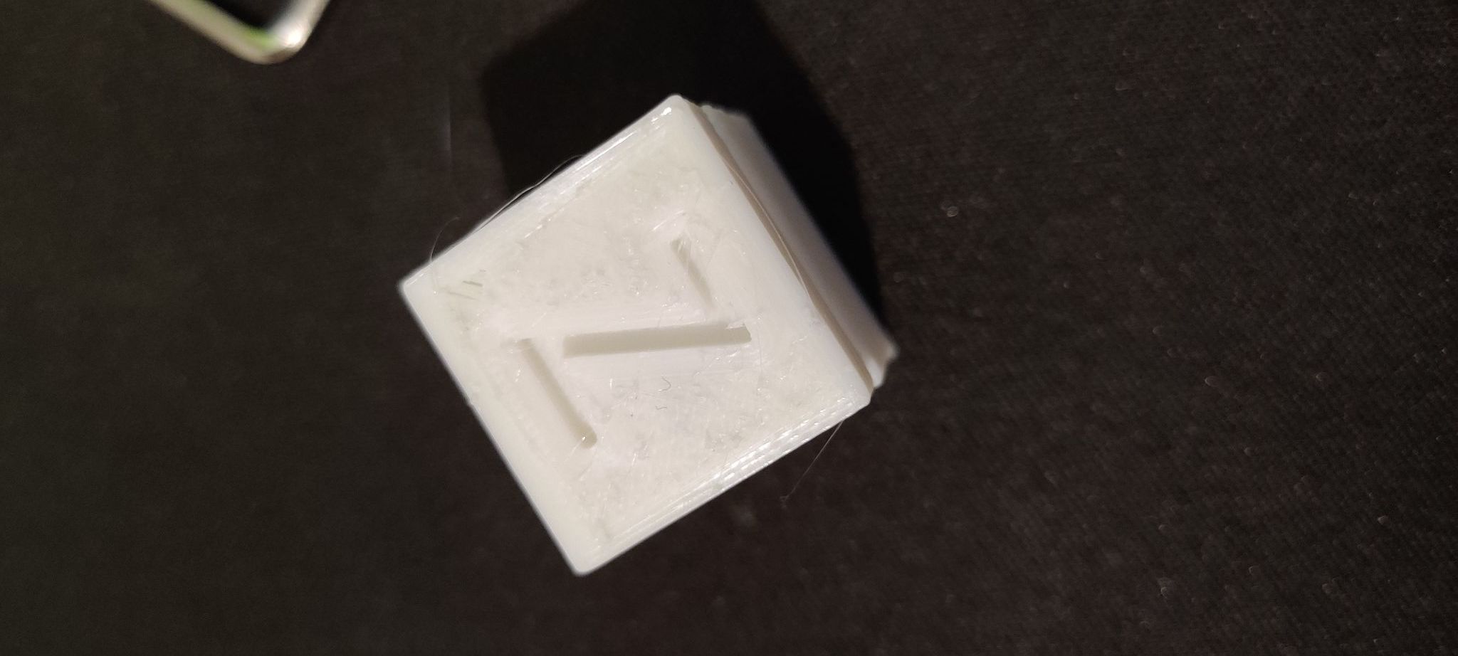

edit : Je viens de relancer l'impression de la même pièce, avec du PLA blanc, c'est plus visible, l'extrudeur était plein de morceau de PLA blanc, le filament semble se bloquer et du coup j'obtiens le résultat du dessus... tu devrais faire un tuto pour calculer la longue du tube ptfe ahah, j'ai trouvé une technique, fait les calculs mais ça ne semble pas être bon, je vais devoir le raccourcir encore un peu pour voir.

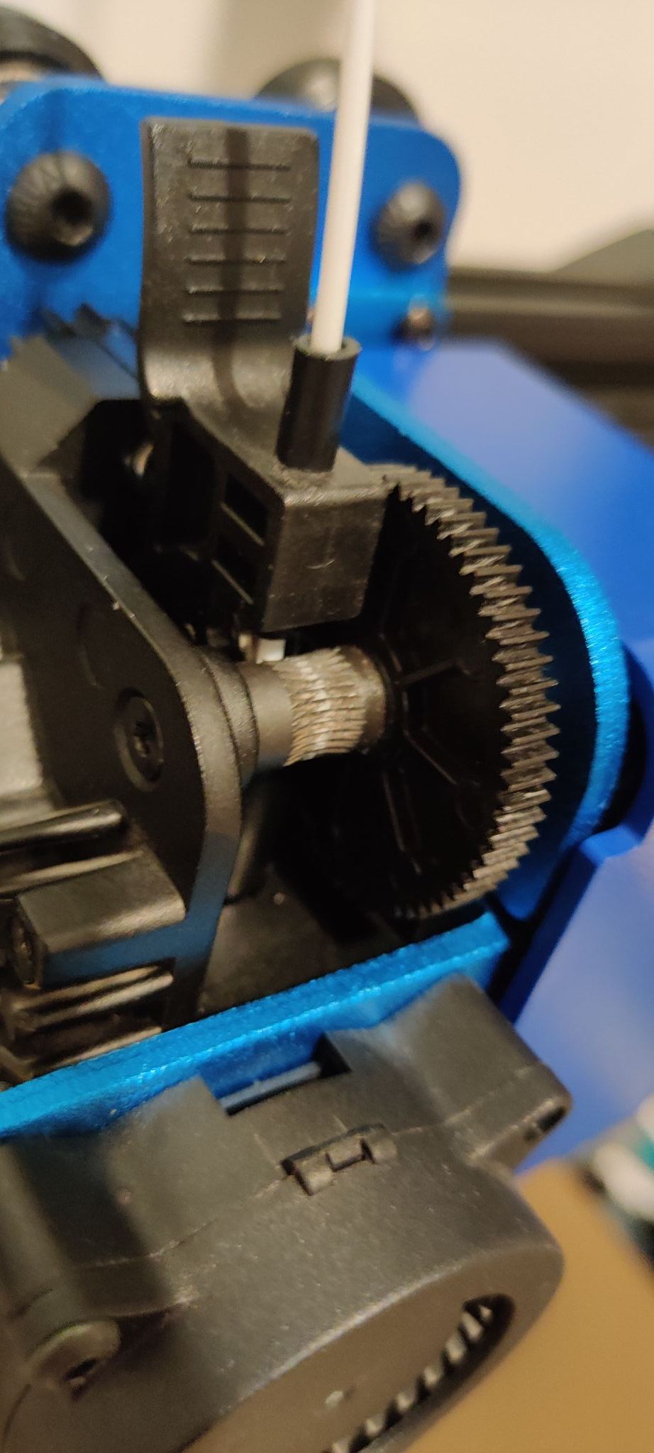

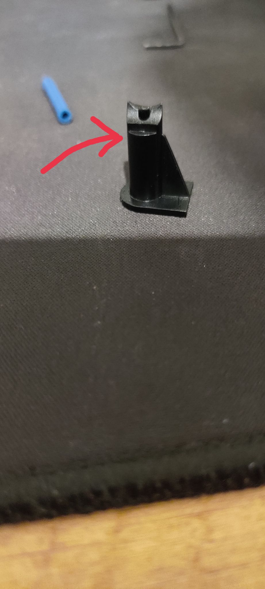

Quand tu parlais d'une marque sur le cache qui est dessus du tube PTFE, tu parlais de ça ? (Voir PJ)

Le 12/12/2022 at 09:41, Sebigeli a dit :
Oui tout a fait 😉

Je suis désespéré, ça ne fonctionne toujours pas, j'ai une bonne première couche, d'ailleurs j'ai remarqué que lorsque je nettoie le PEI à l'IPA, si je le fais pas mal de fois sans passer de l'eau, même si c'est sec, plus rien n'accroche, un coup d'eau et ça repars. J'ai remis le bloc d'extrudeur neuf, j'ai fais même mieux pour la longueur de mon tube ptfe, j'avais pas mal de chute de tube ptfe, je l'insère, je le coupe proprement, celui qui entre dans le heatbreak (avec le radiateur) et celui qui entre dans le cache en plastique, j'assemble les deux côté, je mesure, j'arrondie au dessus, je coupe et je l'installe. J'ai refais le réglage de l'extrudeur, en imprimant un cube en mode spiralisé, avec c'est paramètres, mon cube à bien 0.88 sur chaque côté. image.png.5f6669f54f2ad21e4f5cbc0471394e6a.png
J'ai remarqué que si le tube ptfe est trop long, je ferme le radiateur, j'insert le bloc de chauffe qui contient le tube ptfe, je force au max, ça bute contre le morceau de plastique, et je peux serrer le heatbreak à la bonne longueur.
Mais malheureusement, ça ne fonctionne pas... je ne sais plus quoi faire

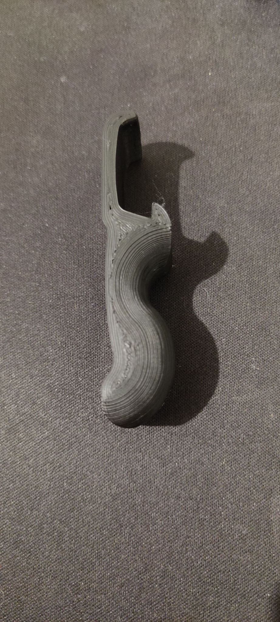

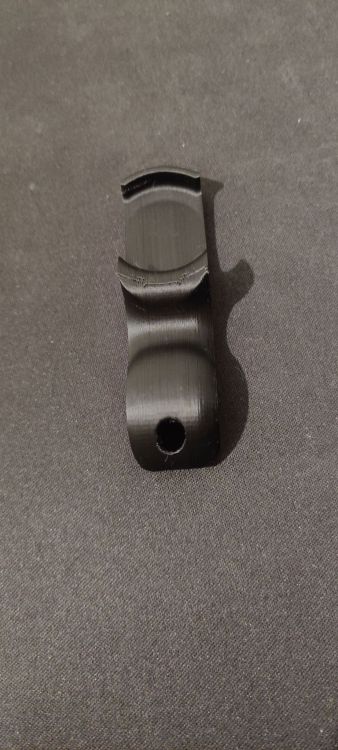

Voici la dernière impression...
Mon premier heatbreak devait être bon, j'avais le même problème avec ...
On peut voir qu'il y a une trace blanche, comme si à un moment donné, le filament étai bloqué ?

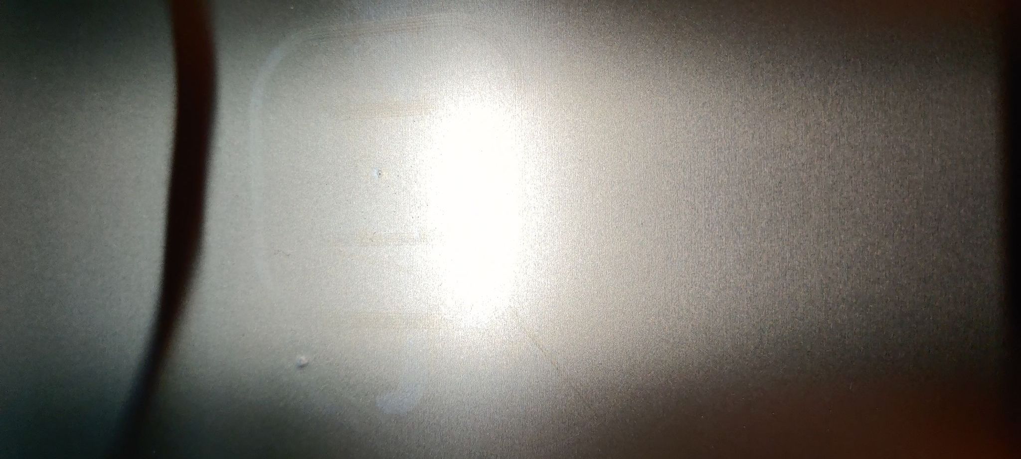

Je viens d'abimer la face plate du PEI ça commence bien... j'en est marre ^^' J'aurais du acheter un bloc complet en métal

C'est en effet très étrange, tu as comme des zone de sous extrusion par moment en effet.
Tu utilise quoi comme PTFE ?

C'est dommage pour ton PEI en effet malheureusement cela nous arrive a tous cela m'est arriver y a peu sur la face texturé de mon PEI ce qui a pris le plus chers a été la buse dans mon cas.
La tu es très bien en effet cela est pour moi nickel, pour les petit trous c'est lié à tes réglages de tranchage, as tu les paramètre de remplissage des trou et d'impression des parois fine activé ?
Pour le PEI si la pièce vient assez facilement en tirant dessus a la main pas de soucis, si il y a des parti fragile j'utilise une petite spatule de peinture (sur des objet de décoration cela m'arrive), si tu vois que cela ne veux pas venir tu prend la feuille PEI et joue avec la flexibilité pour décrocher facilement le print.
P.S : bon a savoir le PEI lisse si tu as la surface endommager il est toujours possible de le retiré (attention c'est pas évident) et d'en coller un autre sans avoir a reprendre un plaque complète. Si la partie PEI lisse y a un peu de mal sur l'adhérence parfois il est utile de griffer le PEI avec la laine de fer ou une éponge vert, les micros griffures peuvent aider à l'adhérence. Voila des petites astuce que je te donne sur le PEI

L'option impression des parois fine est désactivé et l'autre option "supprimer les troues" aussi, il faut activer la quelle des options ?

L'option parois fine est utile quand tu as parfois des ligne trop fine habituellement pour être imprimer cela permettra dans une certaine mesure d'imprimer ces lignes, l'option supprimer les troues est logiquement la pour permettre de venir remplir les troues qu'il pourrait y avoir au slice ce que pour moi tu avais sur ton impression.

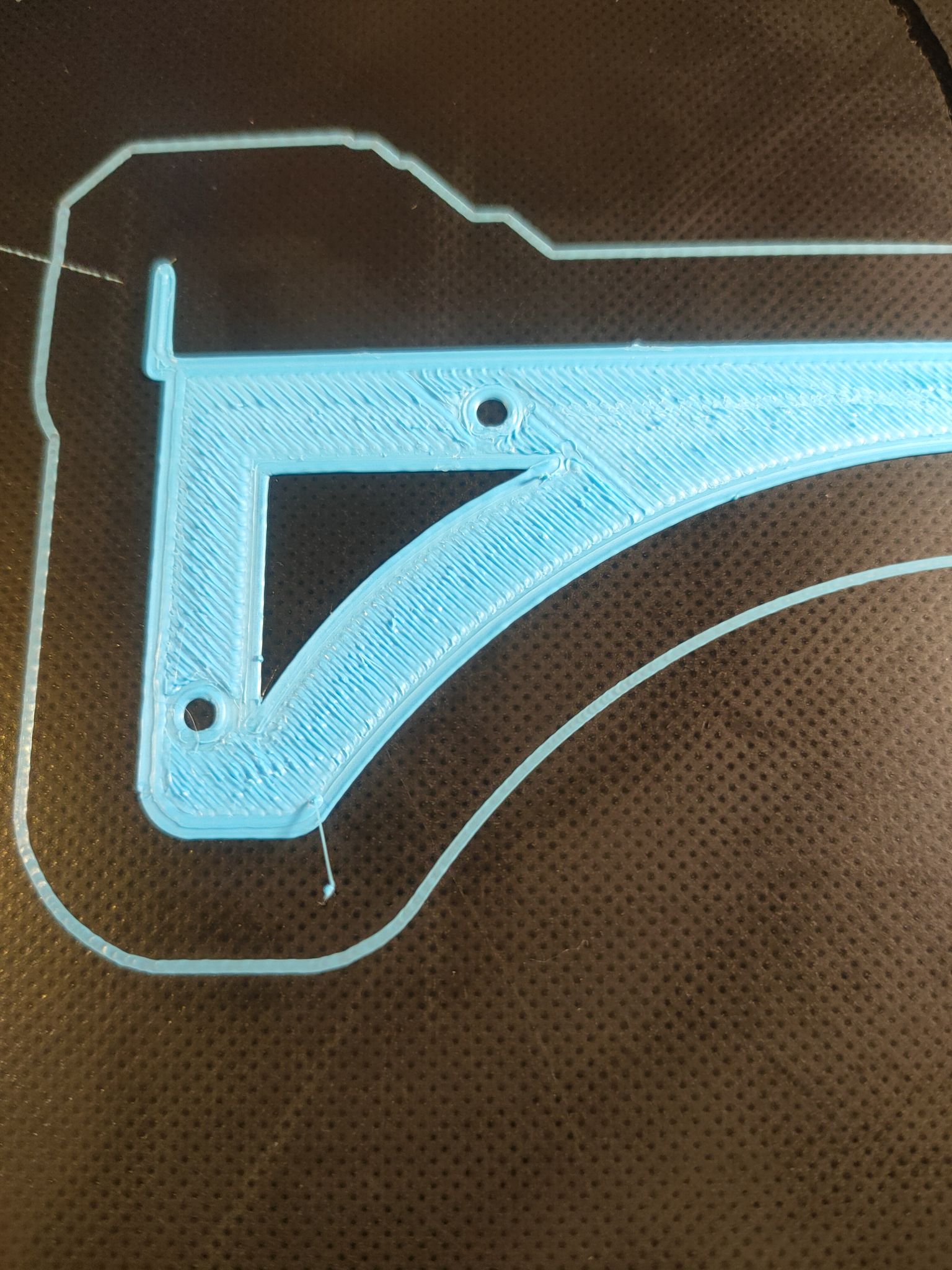

Bonjour, depuis quelques temps, je n'arrive plus à obtenir une première couche correcte, elle est rugueuse, et ça continue sur la 2eme.Je suis sur une sidewinder x2 que j'ai depuis un an. J'ai réglé le z offset, l'extrudeur , j'ai essayé de varier la température , j'ai modifié le flow en cours d'impression, mais rien de concluant. J'ai l'impression que c'est depuis que j'ai changé le bloc de chauffe pour celui de hotends.fr avec un heatbreak fullmetal de triangle labs.
J'ai même remis la buse d'origine,mais rien n'y fait .
Le heatbreak pourrait être en cause ?  Je n'ai plus d'idées.16711208540461893830963620962498.thumb.jpg.b3aaa5723c05b7e7b0df8982027db0e1.jpg

Bon, je me répond à moi-même, mais ça peut être utile. Je me suis aperçu que lorsque je faisais avancer en X la tête avec les commandes de l'écran., le Z bougeait aussi . J'ai reseté l'eeprom et réglé l' extrudeur et l'offset.Ca ne l'a pas refait. Entre temps j'avais redémonté le bloc de chauffe et tout bien serré. Pour l'instant, les impressions sont belles. Je calibrerai X YZ après.

Très étrange le Z ne doit en aucun cas bouger avec le E les pin de commande du MCU etant de plus bien différentes, c'est vraiment bizarre.
