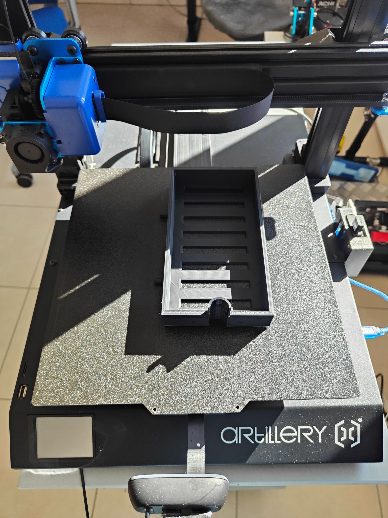

Sebigeli Posté(e) Février 17, 2023 Auteur Posté(e) Février 17, 2023 (modifié) Ok, merci, il faudrait que je refasse un test mais quand je baissais la ventilation mon extrusion se bloquait... C'est vrai que sur l'Energetics côté texturé ça peut-être très embêtant mais ça doit être faisable. Tu ferais quoi si tu étais à ma place ?, côté texturé Énergétics, je dois imprimer cette pièce, on peut voir que la surface d'accroche est très faible, quelques choses qui s'enlève bien, facilement. Des pastilles comme ça pourrait faire l'affaire ? Imprimer dans un caisson du PLA pourrais réduire le warping ? (En laissant entre ouverte la porte de celle-ci par exemple) Merci Modifié (le) Février 17, 2023 par Sebigeli

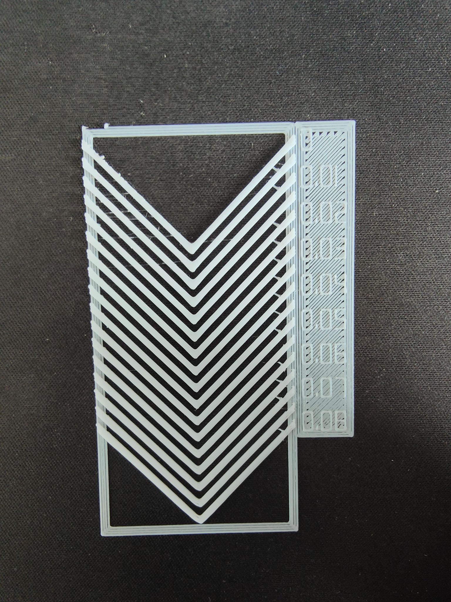

Sebigeli Posté(e) Février 18, 2023 Auteur Posté(e) Février 18, 2023 @MrMagounetje m'en suis sortie avec les pastilles, c'est très pratique ! Je vais toujours m'en servir maintenant. J'ai fait le réglage du linear advance, il est maintenant à 0.045. J'ai refait les PIDS avant, la température de la pièce impacte les PIDS ? Voici le patron qui m'a permis de choisir cette valeur. J'ai imprimé deux pièces depuis et j'ai des défauts mais uniquement à un endroit de la pièce. Tu as une idée d'où cela pourrait-il venir ?, mon linear advance n'est pas bon ? Merci !
MrMagounet Posté(e) Février 18, 2023 Posté(e) Février 18, 2023 Alors moi j'aurais peut être pris 0.025 mais y a pas un grosse différence sur le bench en réalité. Pour le PID si tu utilise des temp entre 190 et 220°c si tu le calcul pour un temp° de 205°c y aura pas de soucis par contre si tu imprimer a une temp° de 240°c il peux être pertinent parfois de refaire le PID pour cette Temp°. (il y aura moins de risque de variation) Pour la zone du bas avec les 3 trous tu as comme un surplus de matière présent mais pour être franc sur Cura 5.2.2 j'ai parfois cela que ce soit sur la Genius ou la CR alors que via Ideamaker c'est juste parfait sur la SR rendu lisse et net. Cura depuis la Version 5 intègre de nouvelle fonctionnalité mais est plus capricieux je trouve.

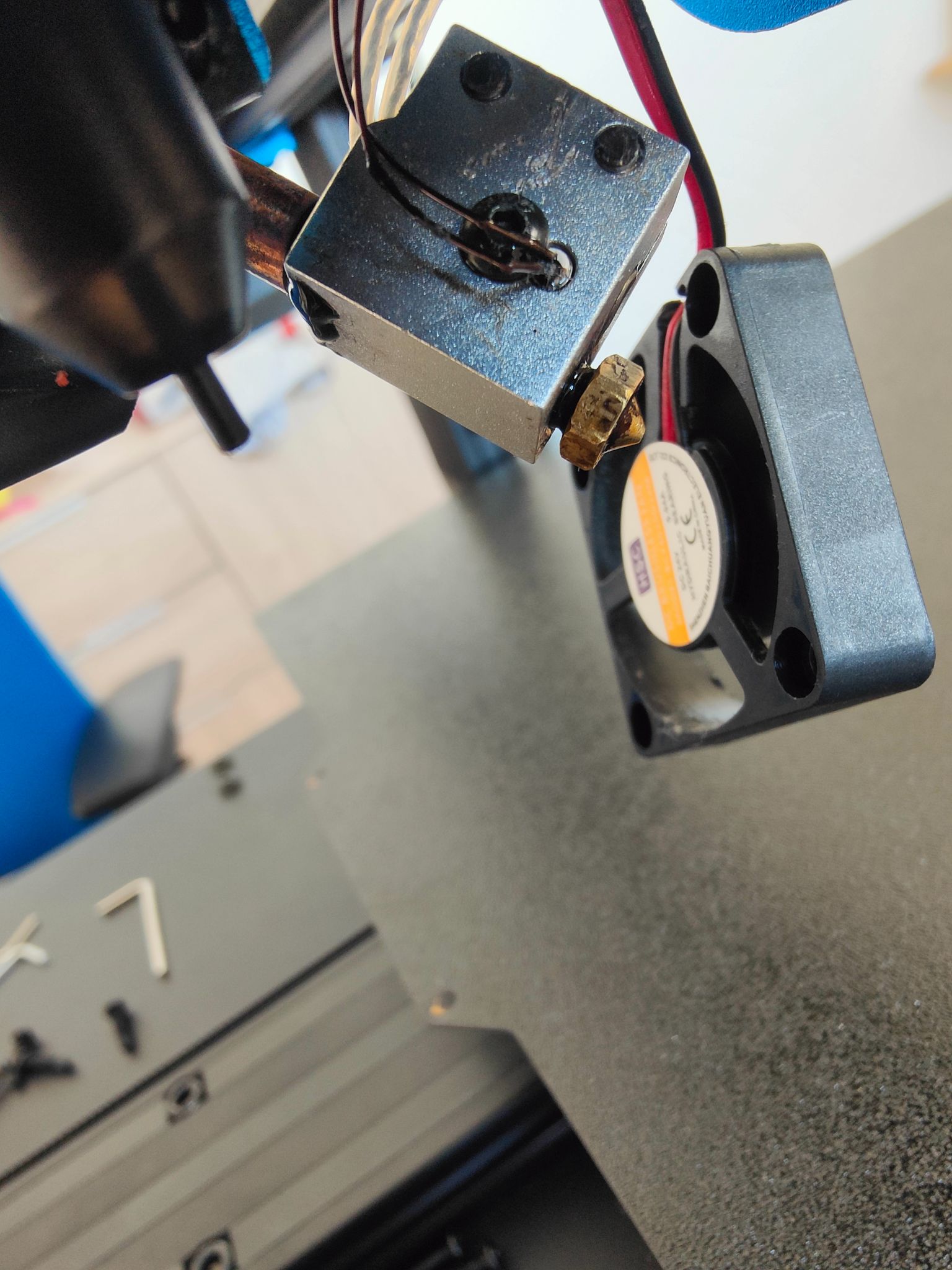

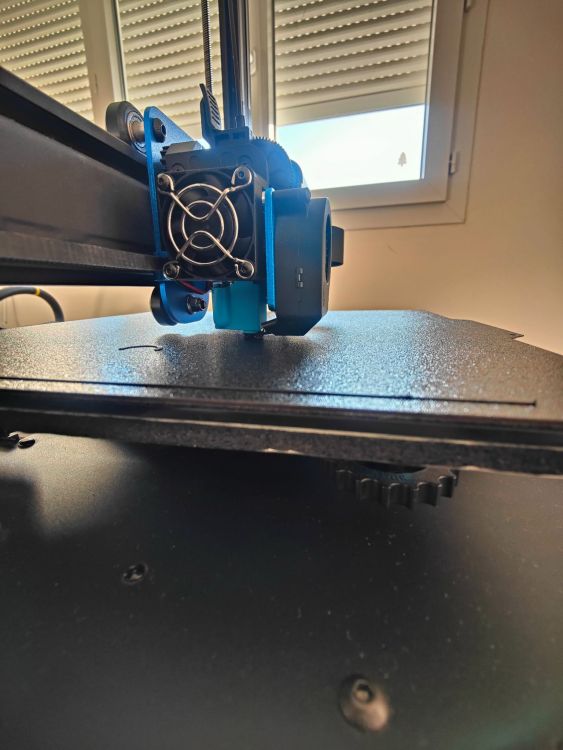

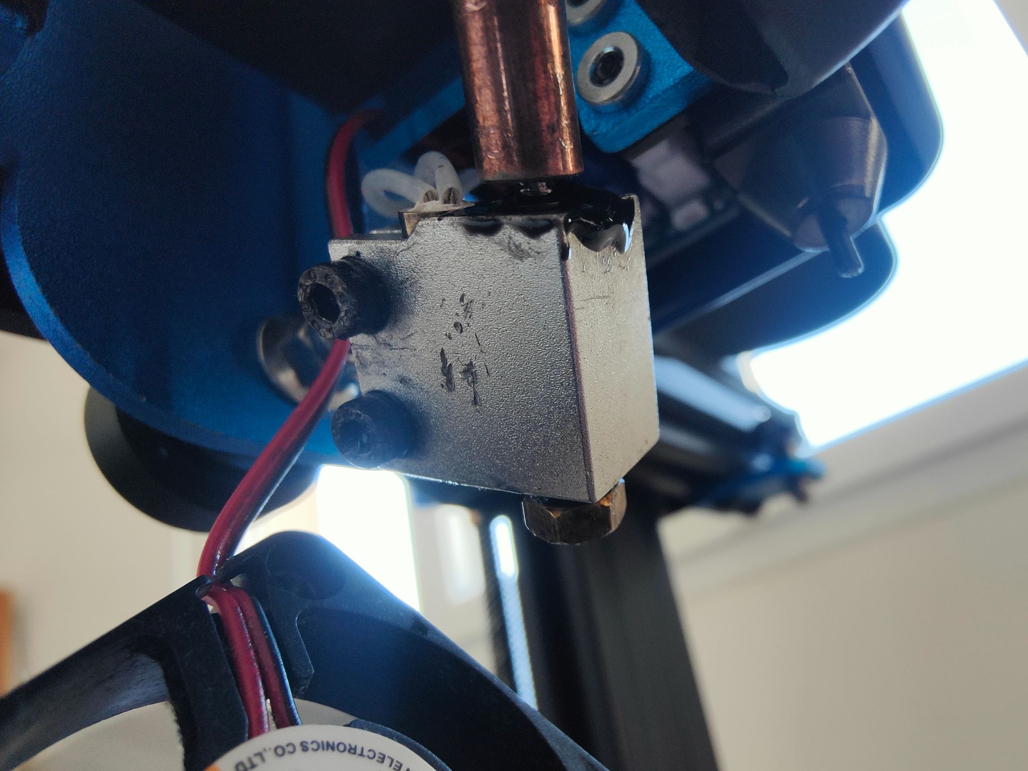

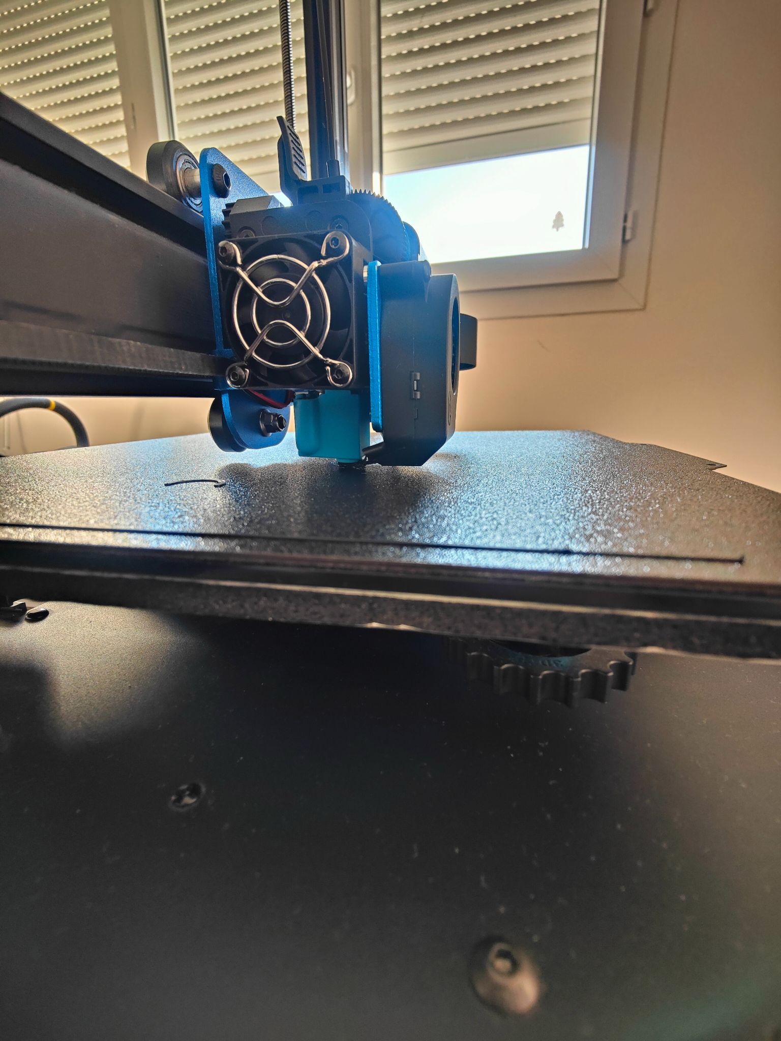

Sebigeli Posté(e) Février 20, 2023 Auteur Posté(e) Février 20, 2023 @MrMagounet J'ai changé de bobine de filament récemment et j'ai découvert que j'avais une fuite, c'est bizarre je n'en n'avait pas avant. Mon heatbreak n'est pas assez visser et la buse l'est un peu trop ? Sur le heatblock, il y à deux fils en cuivre, j'en est un qui est coudé, j'ai peur qu'il casse, ils servent à la sonde de température ? Merci
MrMagounet Posté(e) Février 20, 2023 Posté(e) Février 20, 2023 Tu as une fuite très légère de matière ce qui implique soit un serrage un peu juste de la buse soit un peu trop de serrage et déformation des surfaces de contact heatbreak/buse. Les 2 fils coudé sur gaine blanche c'est la cartouche chauffante et les 2 fils sur le coté qui passe par dessus la vis noir c'est la sonde de température attention au fils de cette dernière en effet ils sont fragiles a l'arrachement.

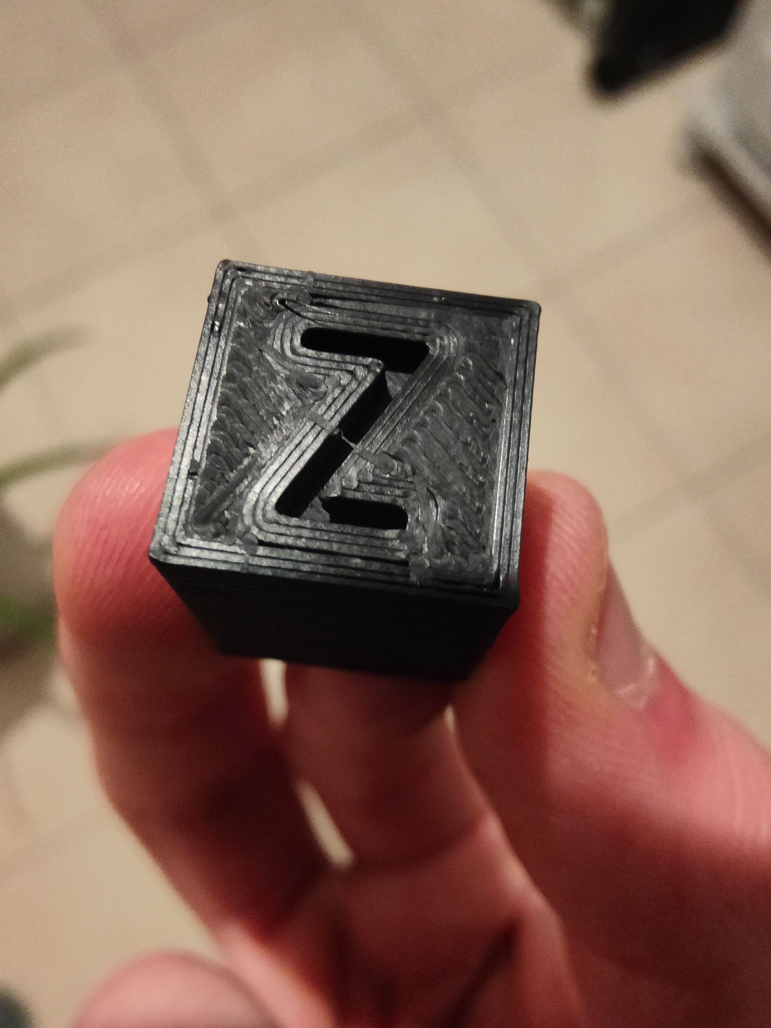

Sebigeli Posté(e) Février 20, 2023 Auteur Posté(e) Février 20, 2023 (modifié) @MrMagounet Ok, j'ai démonté et remonté proprement ainsi que j'ai refait le réglage du Z je n'ai plus de fuite. Je pense que je vais reprendre le côté lisse avec de la laque, depuis que j'ai changé de bobine de filament ça n'a plus l'air de coller... Le filament à peine sortie de rétracte et va se coller à la buse... 1er couche trop collé ou pas assez ? Elle me semblait bien pourtant. Modifié (le) Février 20, 2023 par Sebigeli

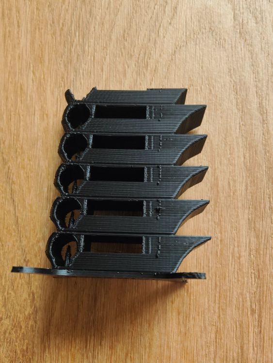

Sebigeli Posté(e) Février 25, 2023 Auteur Posté(e) Février 25, 2023 (modifié) @MrMagounet Salut, Je viens de lancer une bonne impression, j'ai du écraser un peu plus la 1er couche pour que ça tienne et j'ai ajouté des pastilles. La 1er impression que j'ai lancé, c'était du 200/60 avec une ventilation à 90% et bien l'impression c'est bloqué, le filament c'est bloqué dans le corp de chauffe. J'ai relancé à 200/60 à 100% et c'est bien passé. C'est du PLA+ noir recyclé d'Arianeplast Modifié (le) Février 25, 2023 par Sebigeli

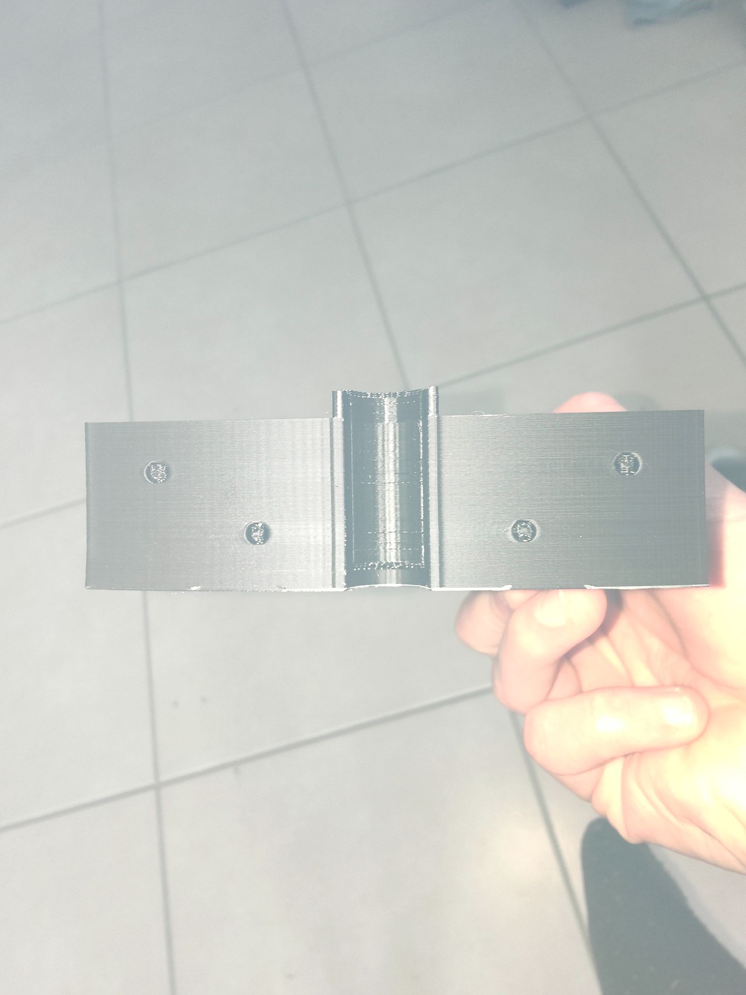

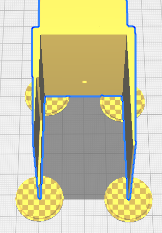

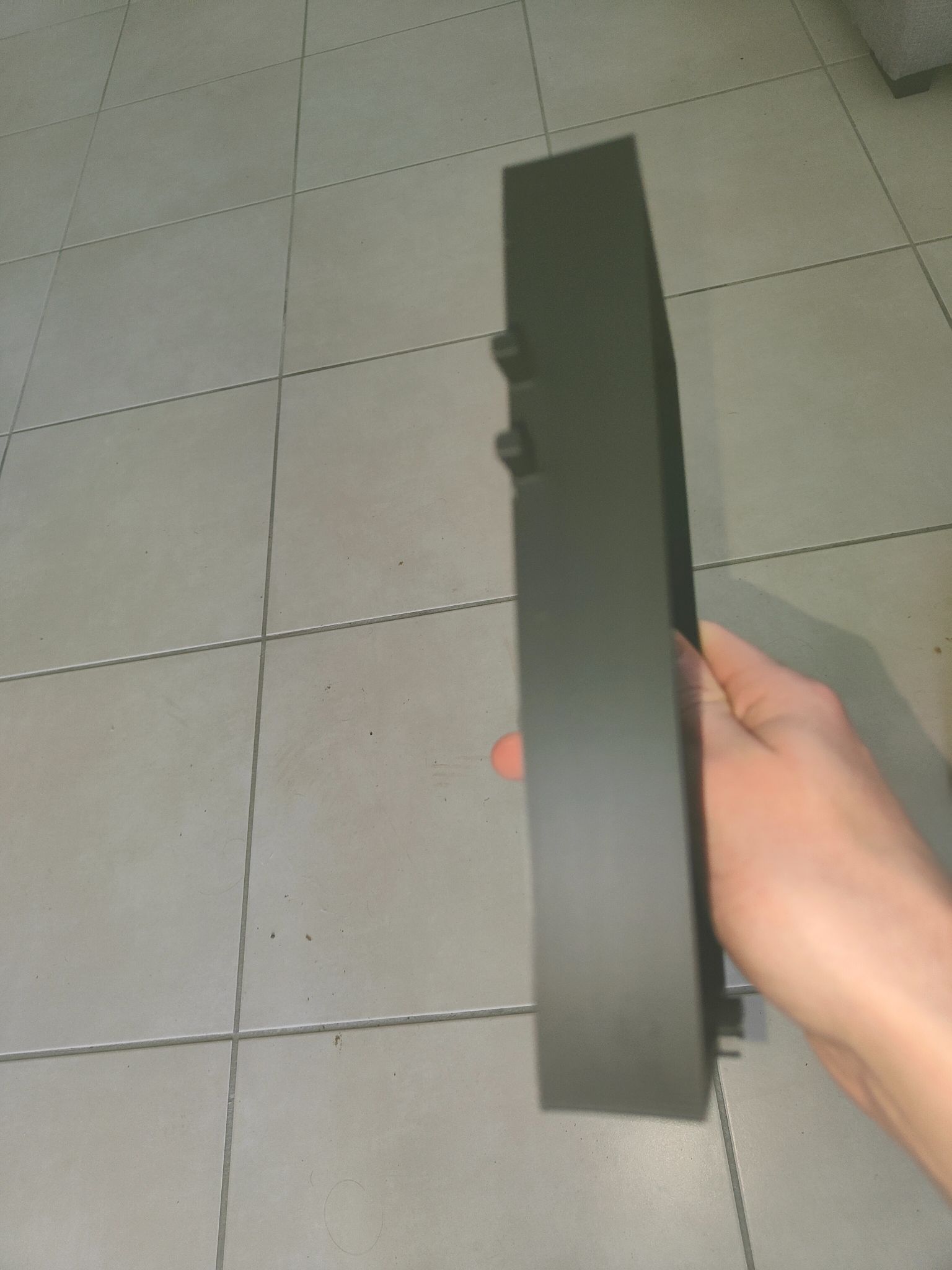

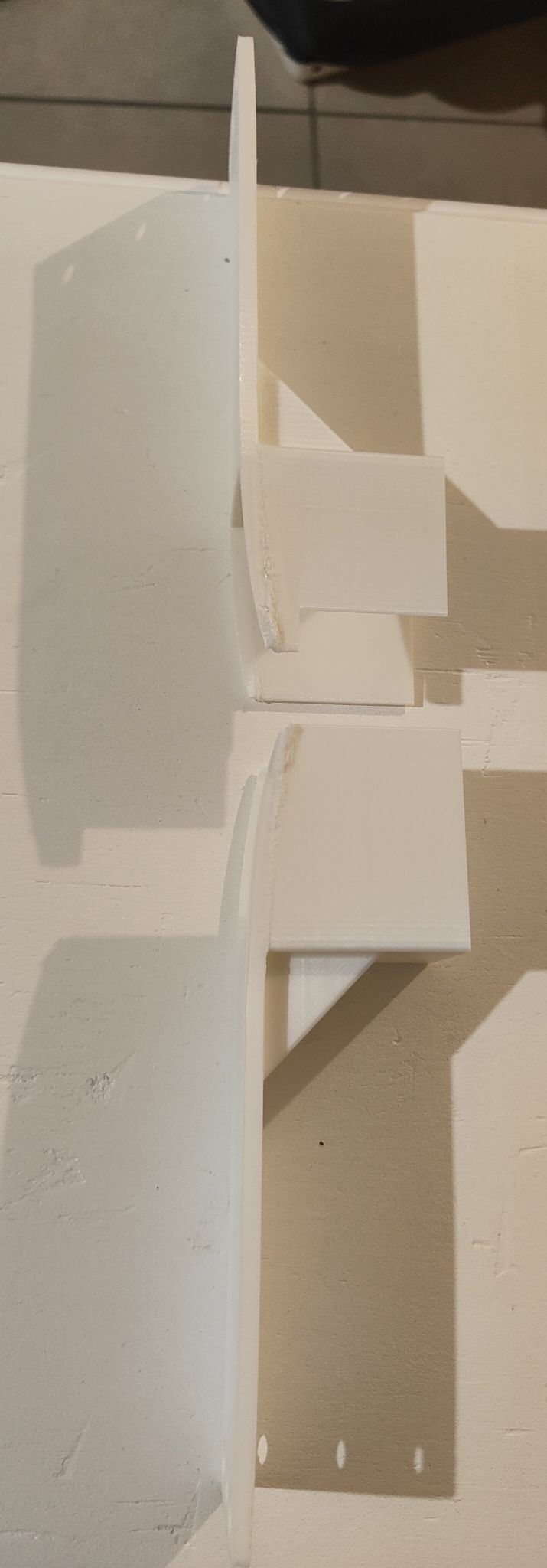

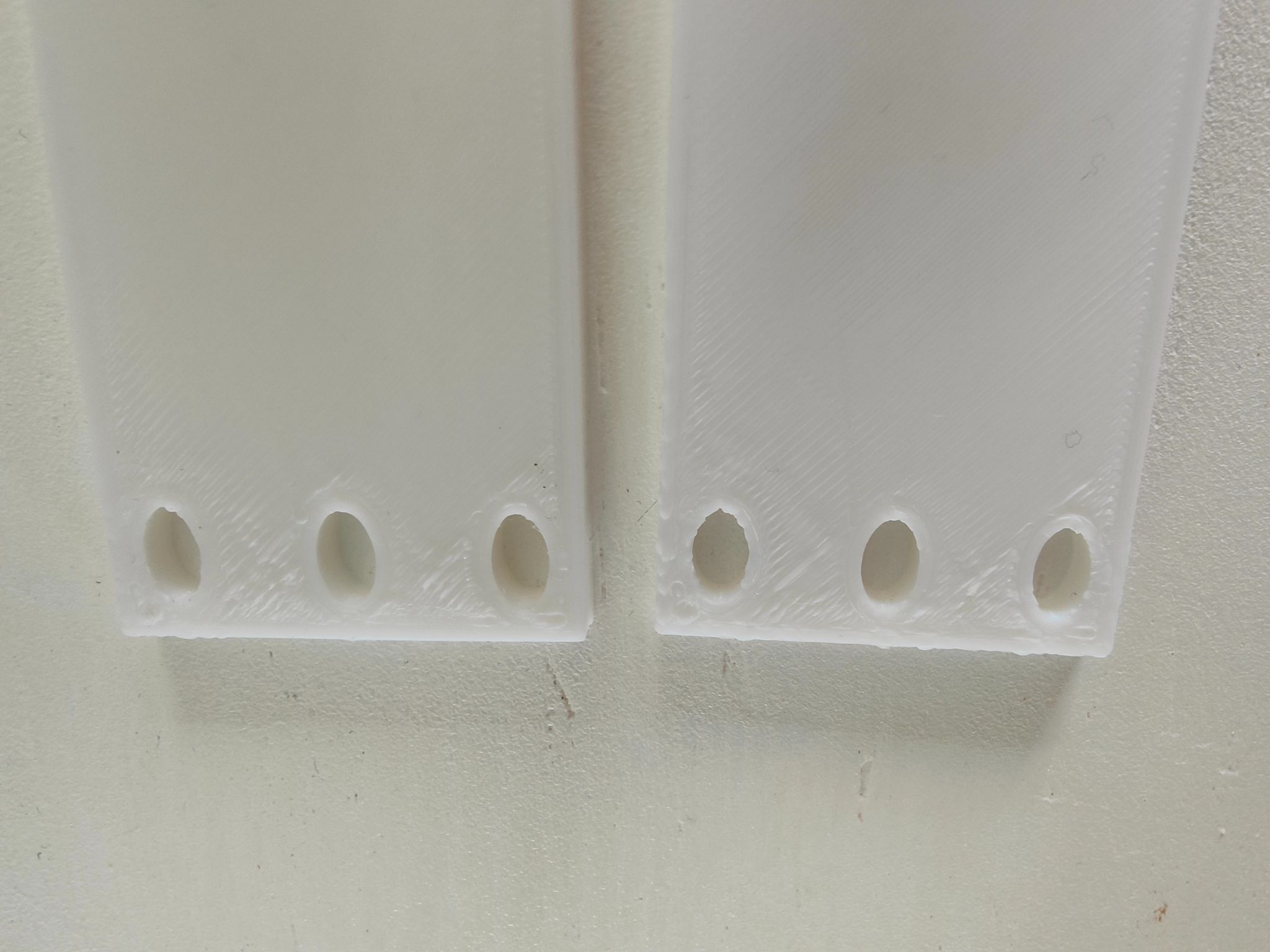

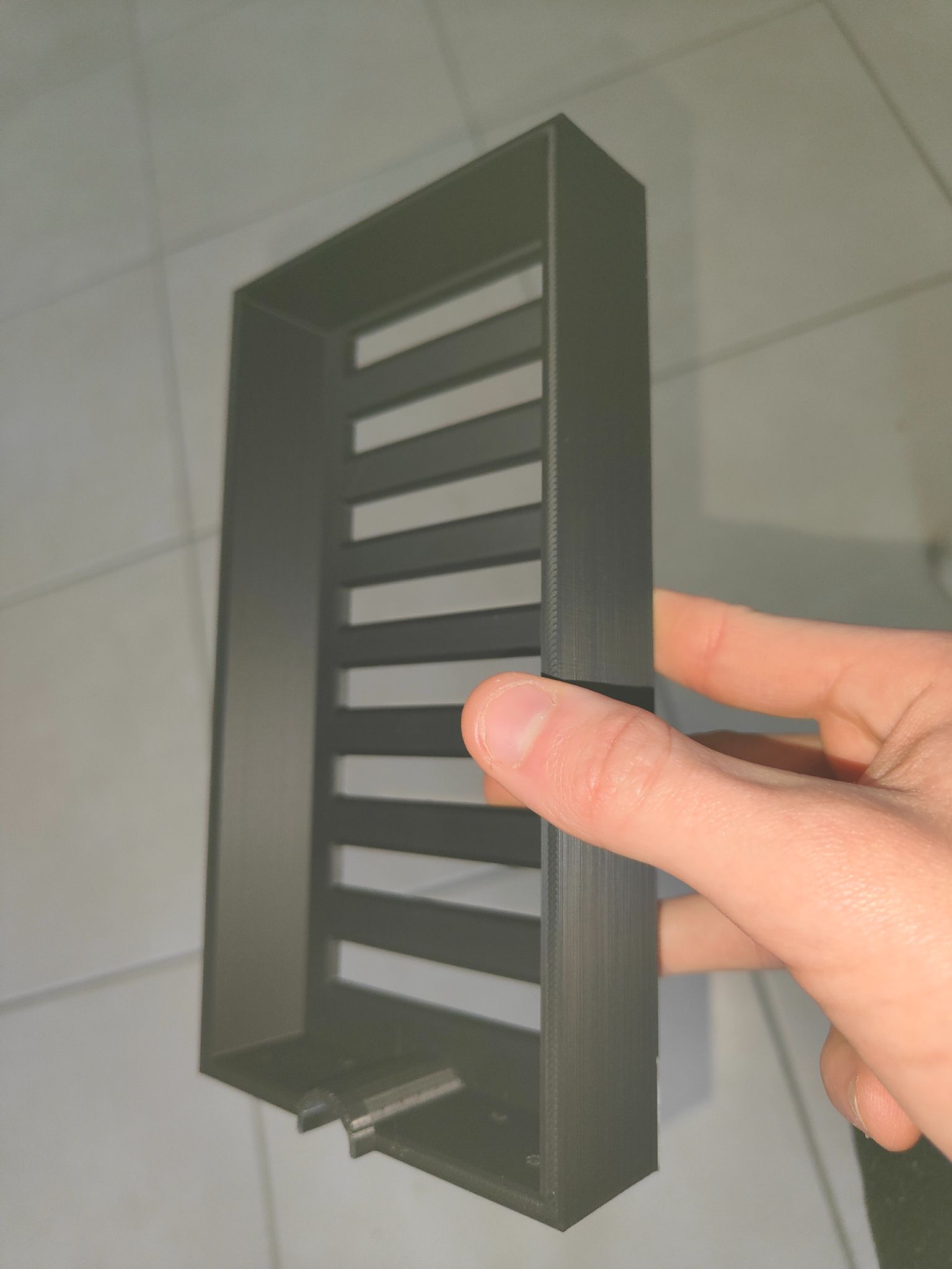

Sebigeli Posté(e) Février 26, 2023 Auteur Posté(e) Février 26, 2023 @MrMagounetSalut, j'ai imprimé une piece dans ce sens et j'ai eu beaucoup de warping, alors que je l'avais imprimé dans l'autre sens (pas le sens du plateau) et je n'avais pas de warping, j'avais même mis des pastilles. Le warping est du au fait que le plateau bouche d'avant en arrière et avec l'air ça créé du warping ou pas du tout ? J'ai décidé de remonter mon BL Touch pour gagner en accroche et precision.
MrMagounet Posté(e) Février 27, 2023 Posté(e) Février 27, 2023 Il y a 22 heures, Sebigeli a dit : @MrMagounetSalut, j'ai imprimé une piece dans ce sens et j'ai eu beaucoup de warping, alors que je l'avais imprimé dans l'autre sens (pas le sens du plateau) et je n'avais pas de warping, j'avais même mis des pastilles. Le warping est du au fait que le plateau bouche d'avant en arrière et avec l'air ça créé du warping ou pas du tout ? J'ai décidé de remonter mon BL Touch pour gagner en accroche et precision. Sa a warper avec les Pastilles ? Le flux d'air etant pousser que de l'avant vers l'arrière, il y a plus de ventilation sur certaine zone de print que d'autre ici peut être que tu avait un peu trop de ventillation mais sur du PLA j'ai jamais eu de soucis perso.
Sebigeli Posté(e) Février 27, 2023 Auteur Posté(e) Février 27, 2023 Oui ça a warper avec les pastilles... Si je baisse la ventilation de 100% à 90%, mon heatbreak se bouche au bout d'un certain temps...
Moucklee Posté(e) Février 27, 2023 Posté(e) Février 27, 2023 (modifié) Salut, Du temps ou j'avais ma X1, j'avais calibré mes température avec celle proposé par Artillery sur leur modèle fourni avec les Imprimantes 1: Bordure + 1er couche imprimé avec une température de 215° et plateau a 80 degrés 2: Reste de l'impression à des températures plus raisonnable 203° et 60 degrés En faisant ainsi j'ai éliminer 95% du warping. Toute fois c'est étrange que tu es du warping sur du PEI, lorsque j'avais mis le miens, je pouvais démarrer mes impression a température "normal" ça ne warpé plus Edit: par contre ArianPlast on m'en a vanté beaucoup de bien, toutes fois j'ai eu la plupart de mes problèmes que avec leur PLA, je dis pas que leur PLA n'est pas terrible mais que tout mes problème était réalisé avec leur PLA aussi Modifié (le) Février 27, 2023 par Moucklee

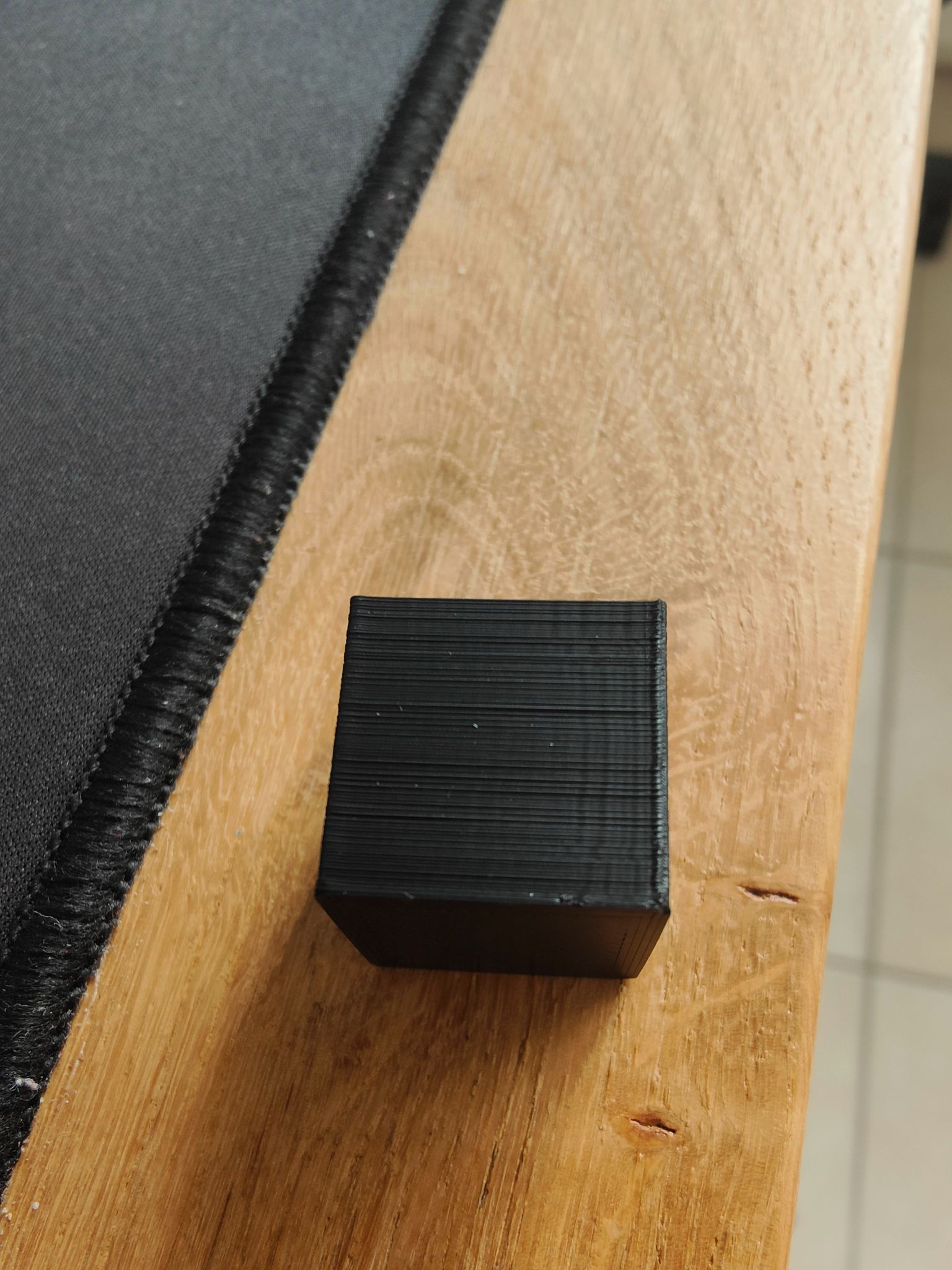

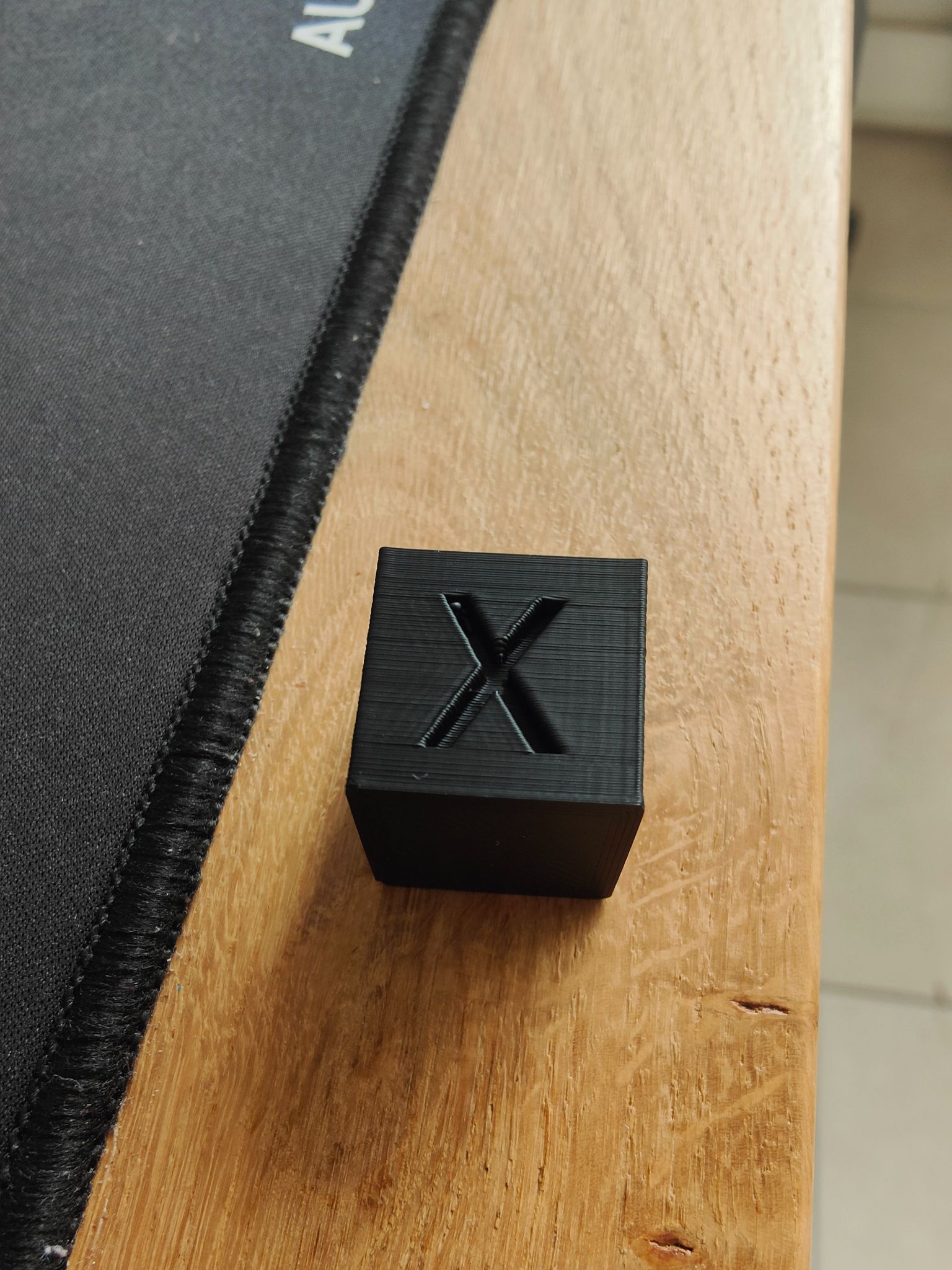

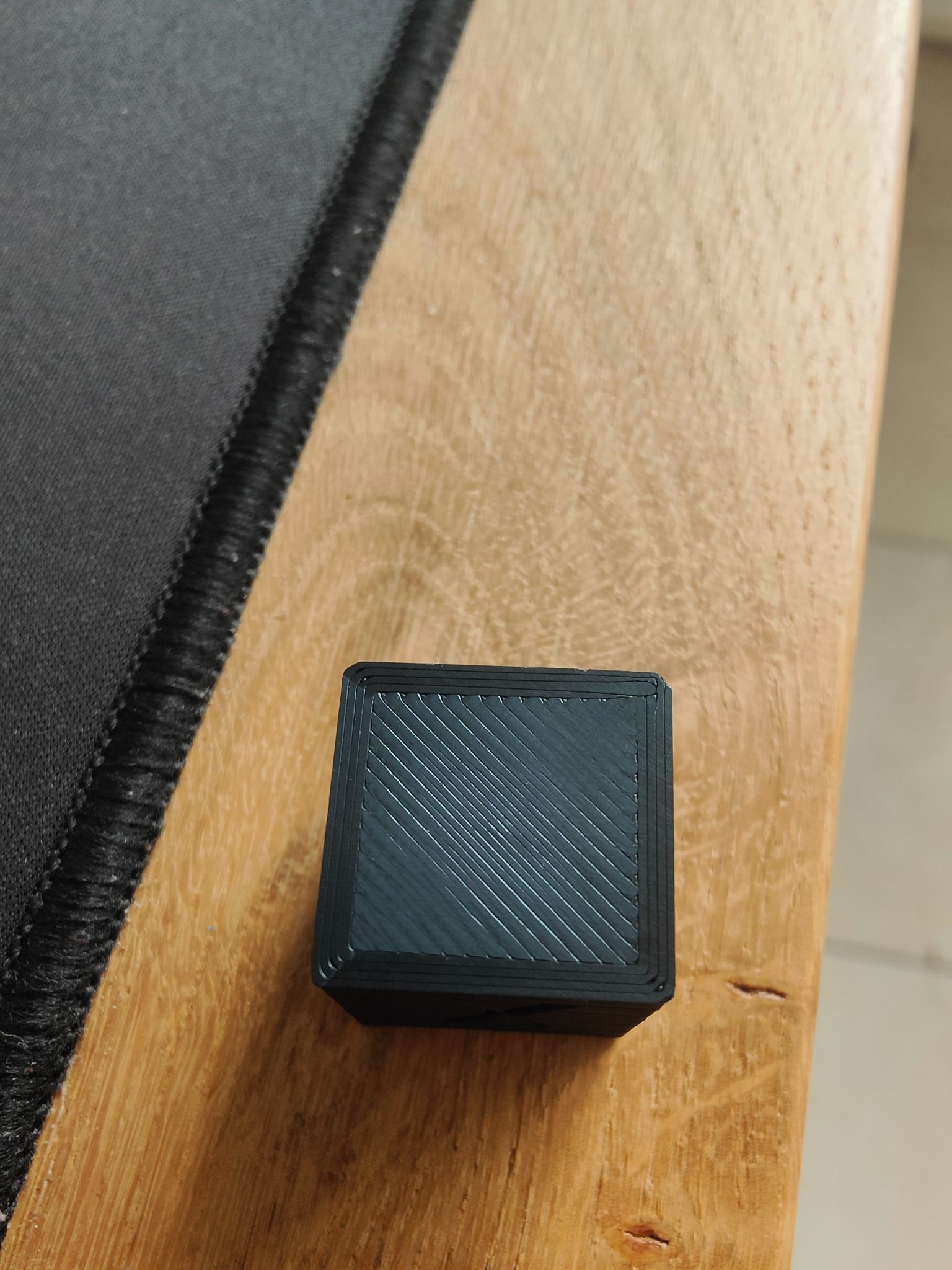

Sebigeli Posté(e) Mars 6, 2023 Auteur Posté(e) Mars 6, 2023 @MrMagounet J'ai retourné mon plateau du côté lisse et appliqué de la laque, ça tient bien depuis, en effet, j'ai l'impression que les filaments Arianeplast colle peut-être moins au plateau que les autres marques, vu le stock que j'ai, pas le choix, je vais mettre de la laque et je verrais quand j'aurais finis le stock. Voici un cube XYZ imprimé Il me reste le flow à calibré, le linear advance etc semble ok ? Je viens de lancer une tour de calibrage sur le filament que j'ai, ça me donnera une meilleure idée de la température à la quelle je dois l'imprimer. Merci ! Voici le résultat de la tour de température, ce n'est pas super super... J'ai du annuler avant la fin car les couches ne collaient plus entre elles en dessous, à partir de 200 degrés.

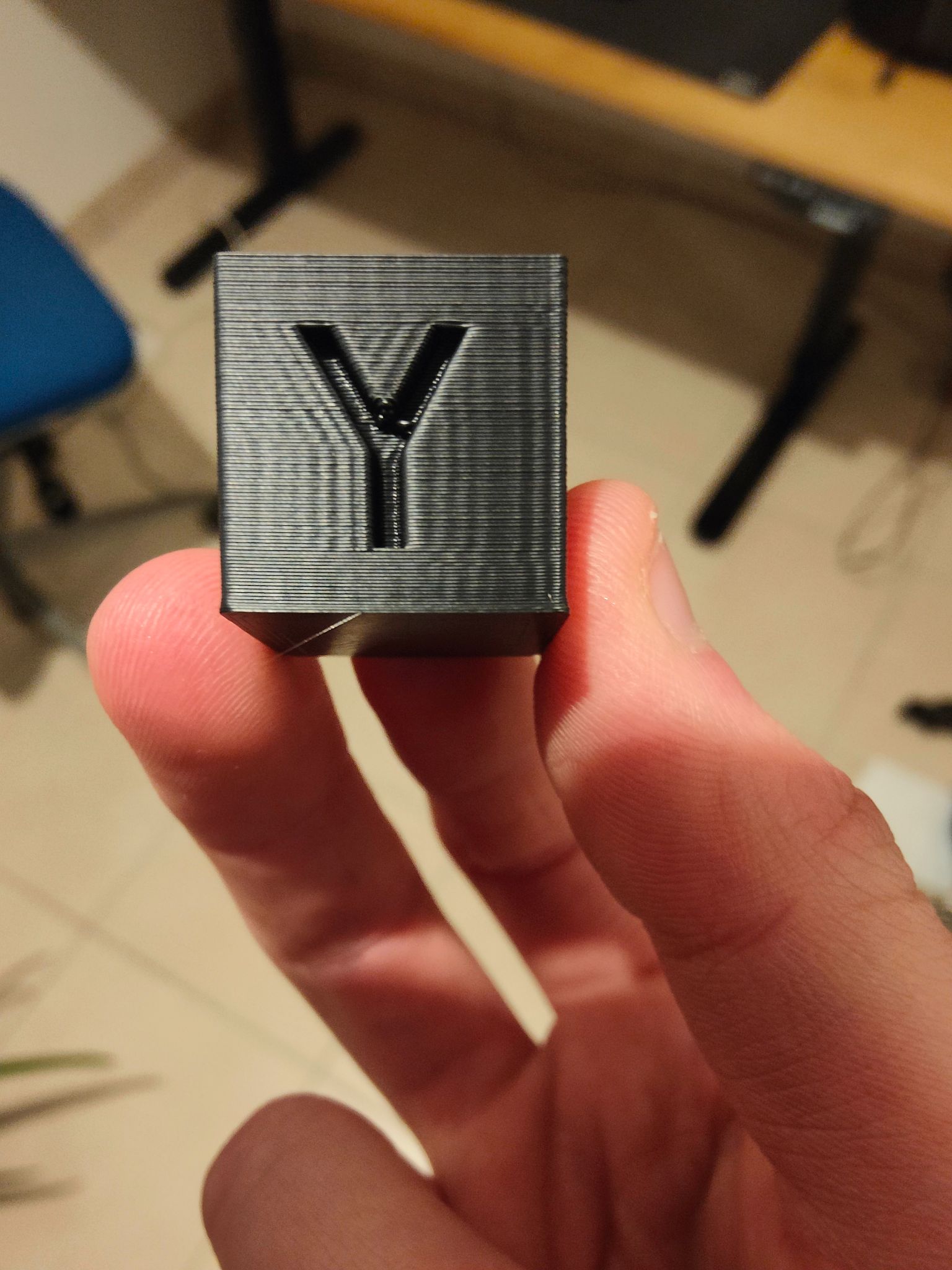

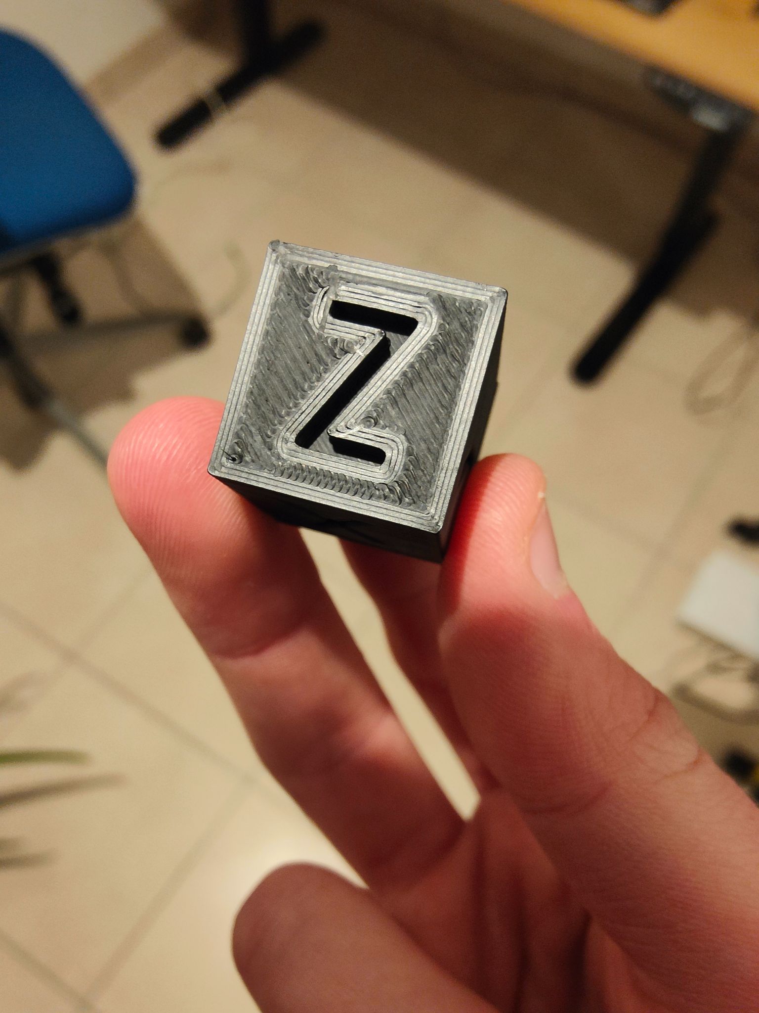

MrMagounet Posté(e) Mars 6, 2023 Posté(e) Mars 6, 2023 Ton filament semble demander une température assez élevé en effet tu as intérêt de reste au alentour de 210°c c'est quoi du PLA + ? Le Cube la première couche est belle, tu as un peu de ghosting en X et Y rien de dramatique mais le marlin 2.1.2 que j'ai sortie avec support de l'input shaper pourrait amélioré la donne de ce côté (m'enfin rien de méchant non plus la). tu semble avoir un defaut sur une roue de l'axe Z on dirait car on voit un petit defaut cyclique sur le cube de couche qui ressort plus, comme si un roue avec une petite bosse. mais cela reste léger.

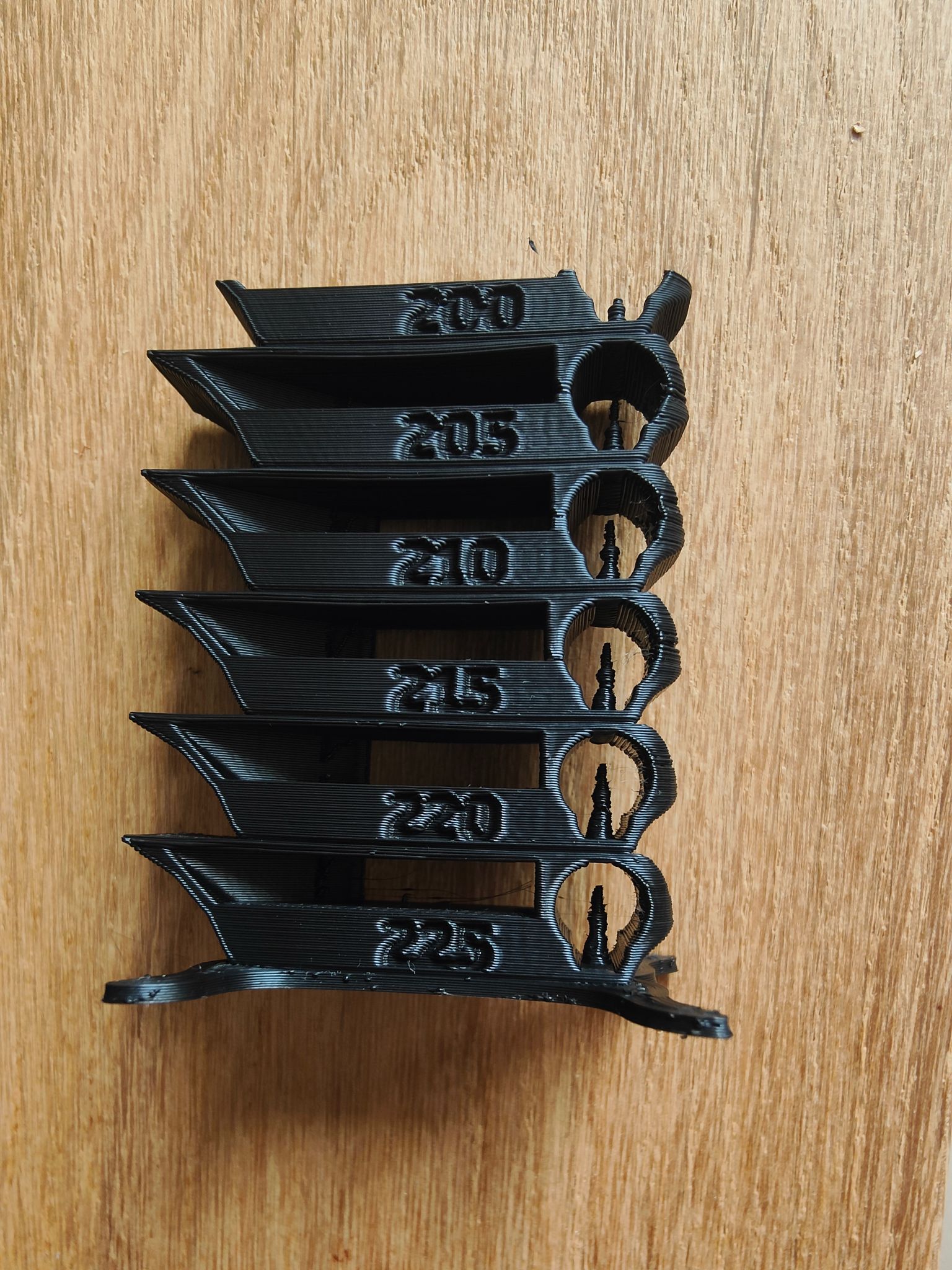

Sebigeli Posté(e) Mars 6, 2023 Auteur Posté(e) Mars 6, 2023 (modifié) J'ai l'impression oui, j'ai testé d'autres tour de température et je ne vois pas au temps de différences entre les paliers, ce que je remarque c'est que mon imprimante n'extrude pas, se bloque entre 180-190 degrés. Tu aurais une bonne tour de chauffe entre 200 et 230 degrés au format gcode ? (Si c'est stl, cura remplace la température et imprime tout à celle défini dans Cura) Ok, je verrais plus tard pour le firmware. J'avais un peu de jeu dans ma tête d'impression. Voici un cube xyz imprimé à 95%, le dessus est étrange je trouve non ? Modifié (le) Mars 6, 2023 par Sebigeli
MrMagounet Posté(e) Mars 7, 2023 Posté(e) Mars 7, 2023 @Sebigeli oui il y a un débit trop faible les parois ne ce colle pas bien ici. Ok le jeu que tu avais peu être en partie responsable des imperfections minimes et ghosting en partie. Dans Cura il te suffit d'utiliser le script et de définir la température souhaiter a partie d'une hauteur de couche , sinon tu edite le Gcode slicer par ton trancheur tu cherche la ligne avec le Layer souhaiter (layer=couche, cela ce présente sous l'aspect layer:"suivie du numéro de la couche") et tu ajoute une ligne pour indiquer la nouvelle température de buse souhaiter. Pour indiquer une nouvelle température de buse et attendre de la recevoir il faut utiliser la commande M109 S220 par exemple ou le S220 indique que la buse doit a présent être a 220°c (doit la valeur doit être celle que tu souhaite). cette commande sera utiliser soit via les script Cura soit manuellement en éditant ton gcode.

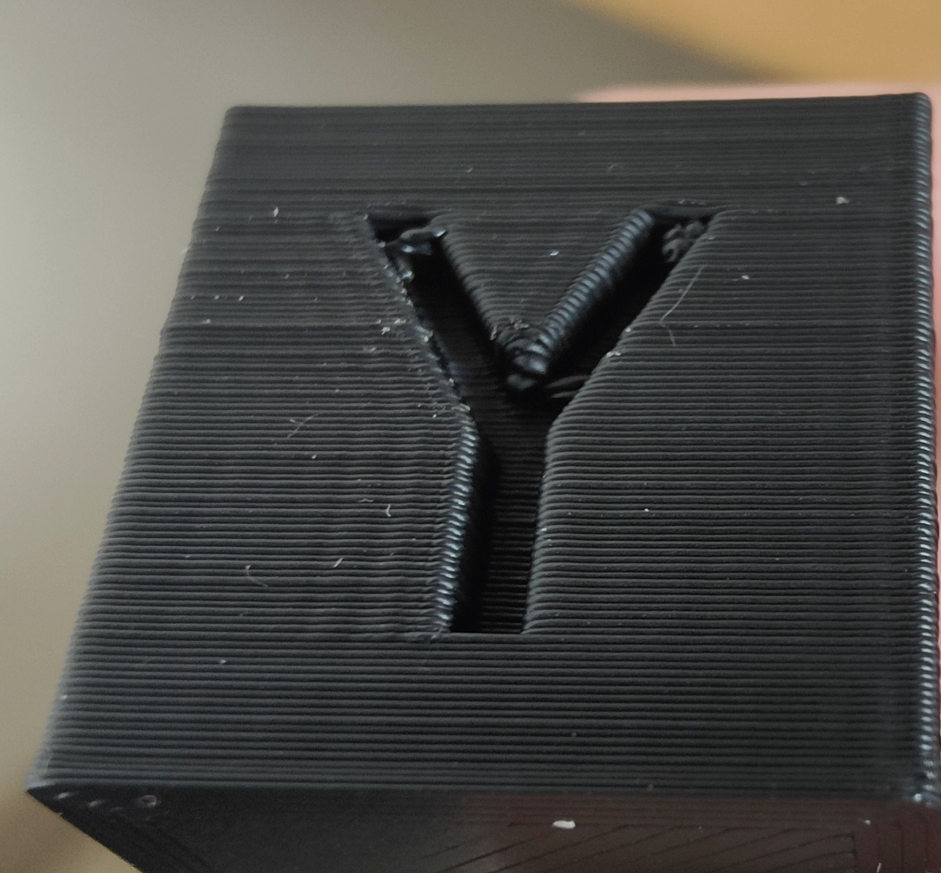

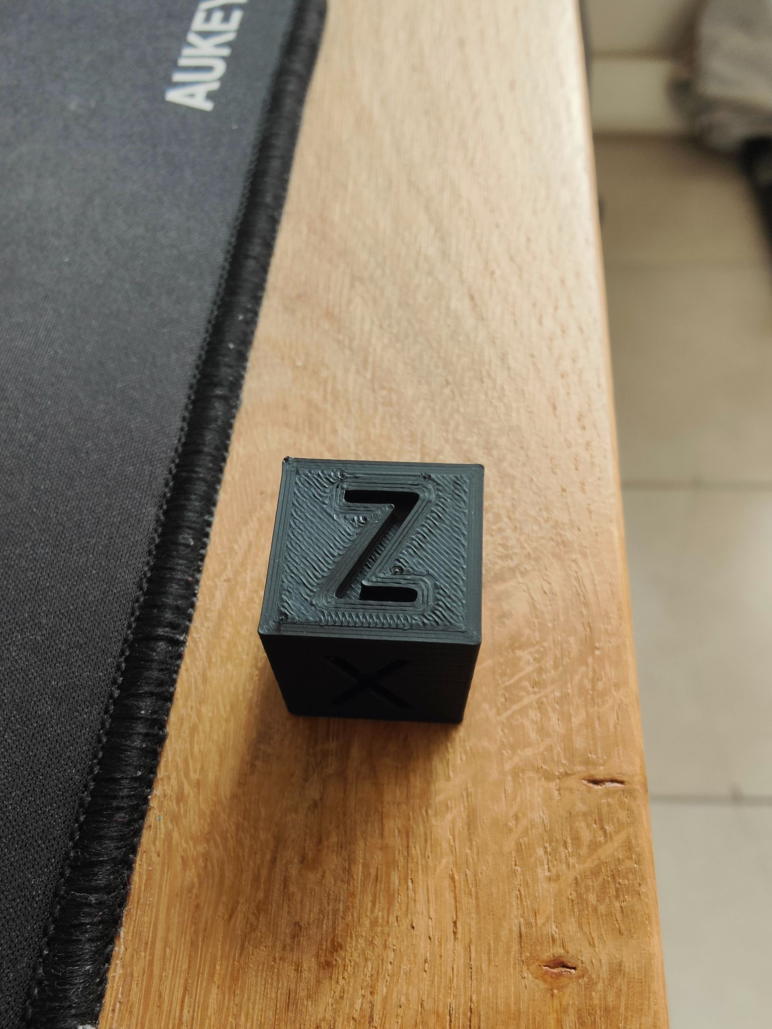

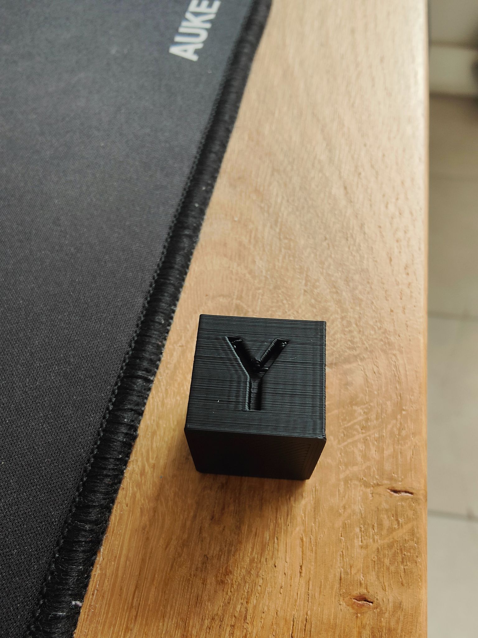

Sebigeli Posté(e) Mars 8, 2023 Auteur Posté(e) Mars 8, 2023 Ah oui, je vois. Je viens d'imprimer ce cube à 100% de flow, qu'en penses tu ? Je dois revoir le réglage du pid de la buse si j'imprime à 210 degrés ? Je dois aussi revoir le réglage du linear advance ? Merci
MrMagounet Posté(e) Mars 8, 2023 Posté(e) Mars 8, 2023 Cela me parait correcte dans l'ensemble @Sebigeli. Si tu as un PID ajuster pour 200°c même en imprimant a 225°c tu doit pas avoir de soucis si ta température est stable pas besoin de le refaire si tu imprime a 250°c la par contre ou cela a du sens. Pour le linear advance logiquement y peux de risque d'avoir besoin de l'ajuster, seulement si la matière serait trop fluide ou pas assez crérais un soucis de régularité du linear advance donc la température a pas forcement un impact dessus.
