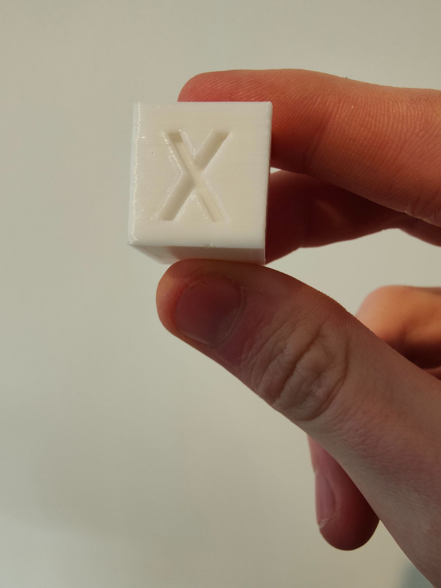

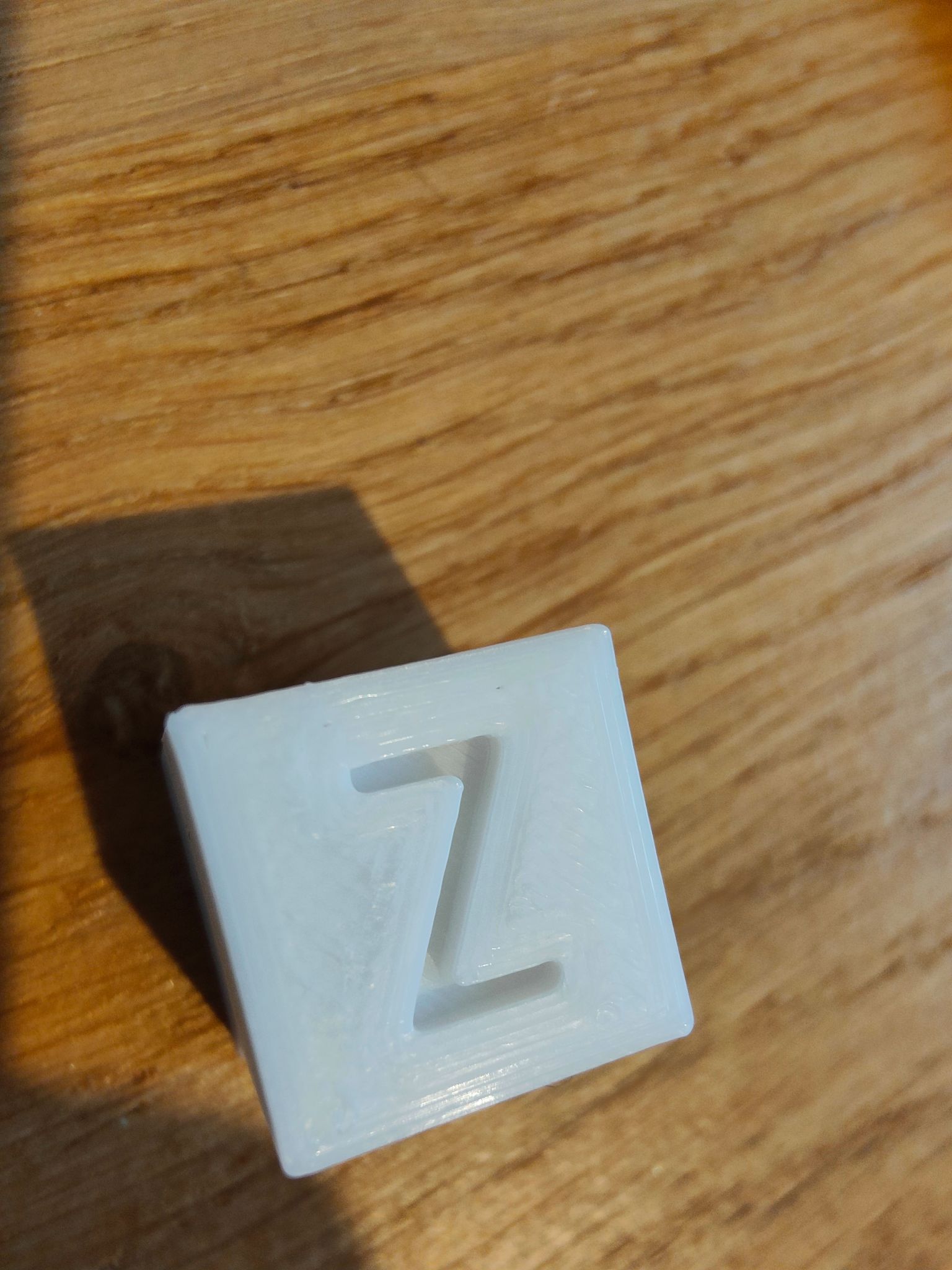

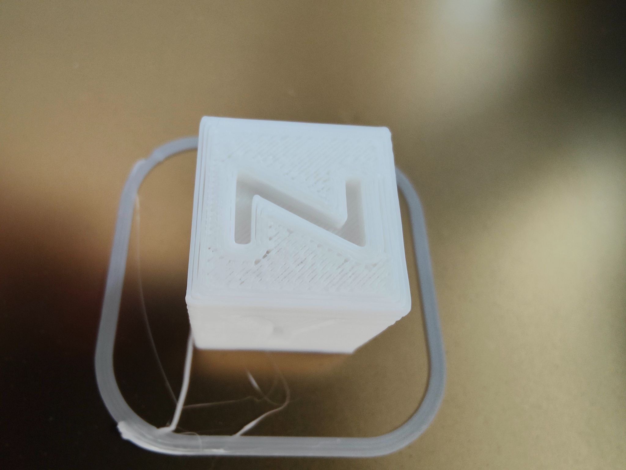

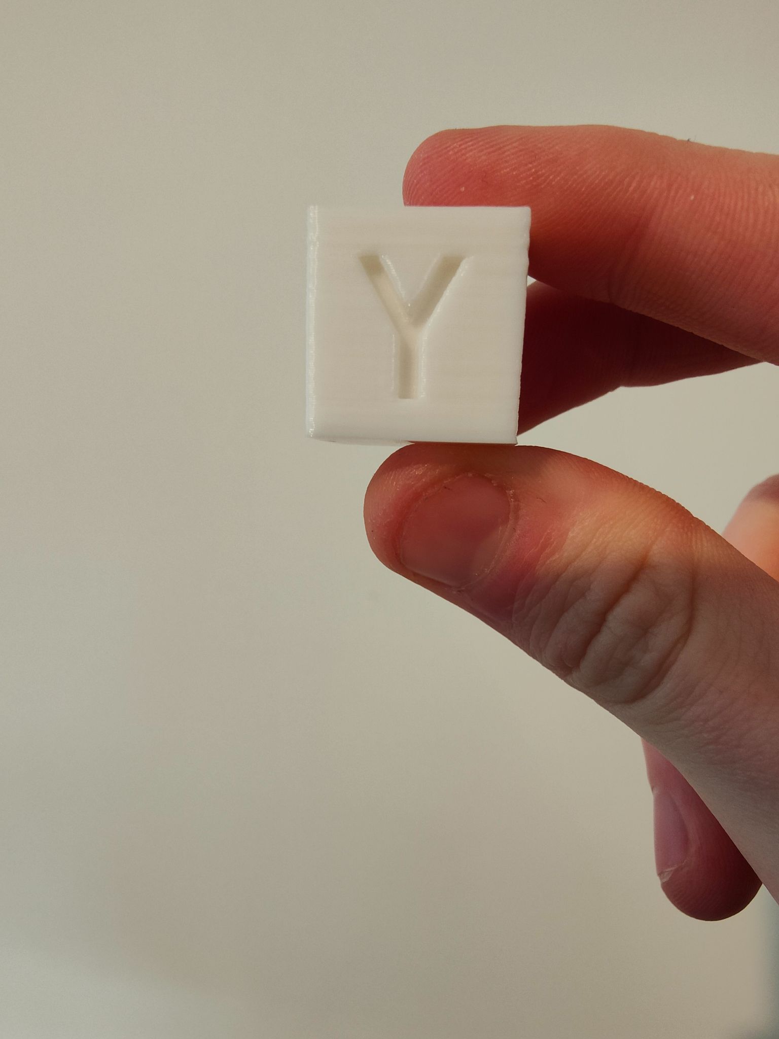

Sebigeli Posté(e) Décembre 31, 2022 Auteur Partager Posté(e) Décembre 31, 2022 Je pourrai tester oui, j'ai remis ma tête d'impression neuve avec l'ensemble heatbreak buse etc qui fonctionnait bien, j'ai vérifier le réglage de l'extrudeur, mais quand j'imprime un cube xyz, j'obtiens ça avec un flow de 100% c'est bizarre... Lien vers le commentaire Partager sur d’autres sites More sharing options...
MrMagounet Posté(e) Décembre 31, 2022 Partager Posté(e) Décembre 31, 2022 Ok mais as tu refait la calibration de l'esteps/mm de l'extrudeur car c'est un peu obligatoire quand tu passe d'un extrudeur a l'autre ? Lien vers le commentaire Partager sur d’autres sites More sharing options...
Sebigeli Posté(e) Décembre 31, 2022 Auteur Partager Posté(e) Décembre 31, 2022 (modifié) Oui pourtant, je vais faire une vérification quand même J'ai tout vérifier et nettoyer, j'ai refait le réglage de l'extrudeur, c'est mieux mais j'ai quand même deux micro troue sur le dessus. Il faut que j'augmente le flow ? L'auteur de la voiture RC imprimé en 3d à créer un gabarit pour vérifier que son imprimante est bien règle, il faut que les roulements entrent sans pb, les vis également, je vais essayer d'imprimer ça en espérant que ça soit bon... Je n'ai pas prévu de changer, surtout au vu du prix et de comment je m'en sert, tu penses quoi de la flsun v400 c'est une tuerie ? Modifié (le) Décembre 31, 2022 par Sebigeli Lien vers le commentaire Partager sur d’autres sites More sharing options...

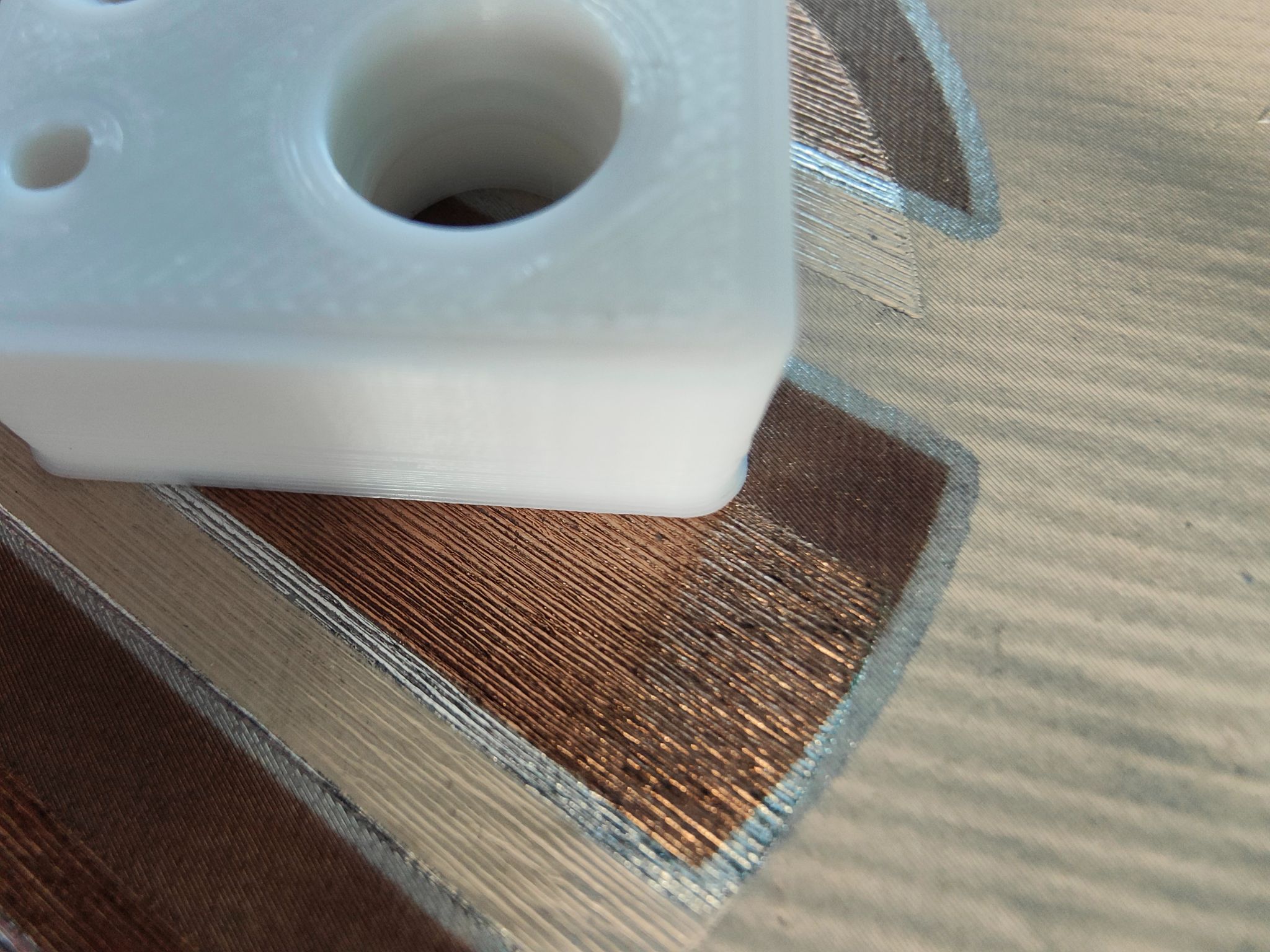

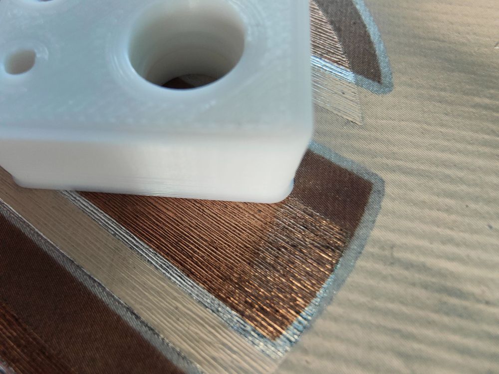

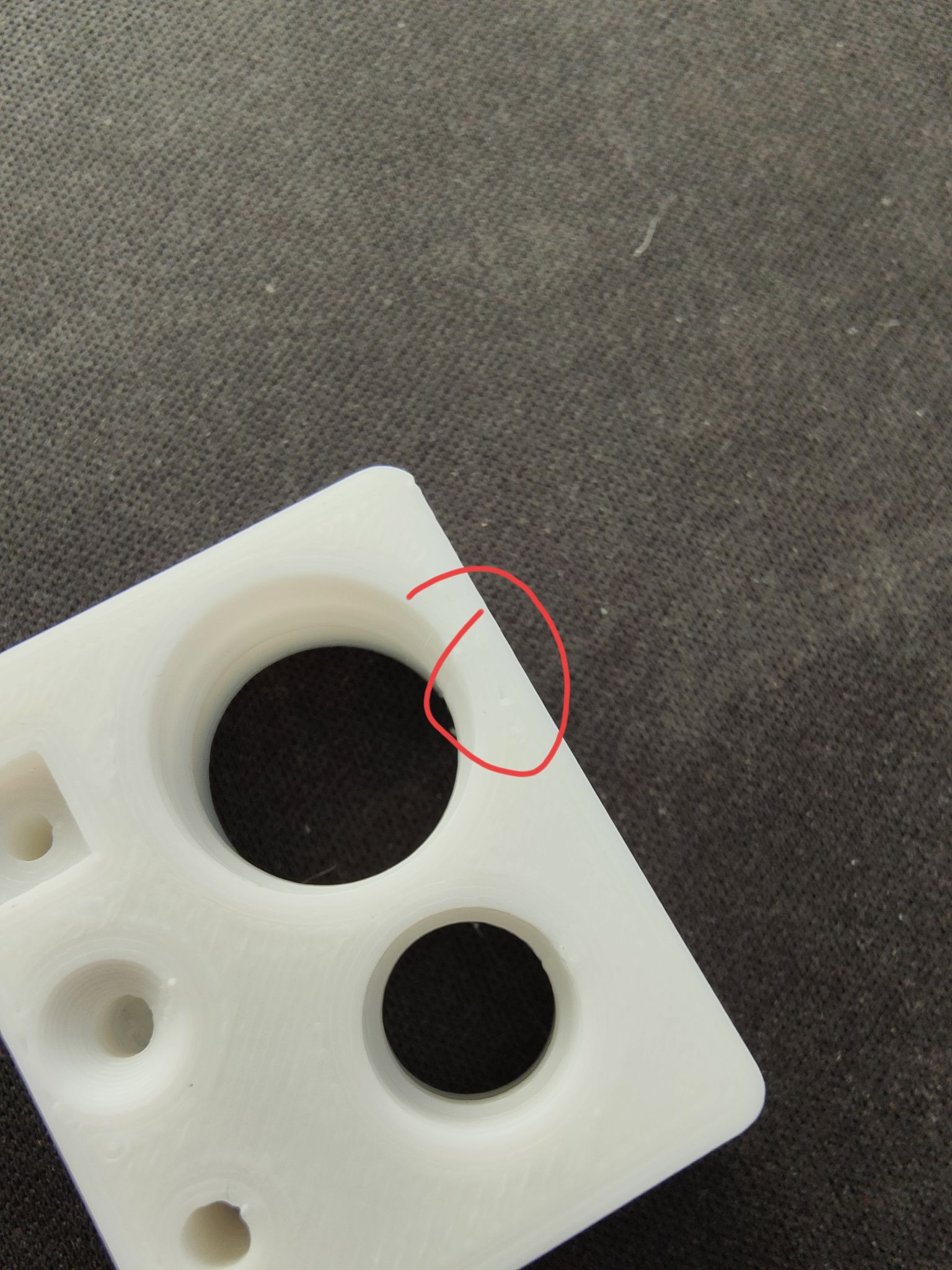

Sebigeli Posté(e) Janvier 2, 2023 Auteur Partager Posté(e) Janvier 2, 2023 (modifié) J'ai imprimé le gabarit fourni par l'auteur de la voiture et j'ai encore des petits troues de sous extrusion... Je viens de recontrôler le réglage de l'extrudeur, marque à 120 mm (environs), j'extrude 100, il me reste 19.50-60 (on est pas a quelque dixaine de mm je pense surtout vu la précision de tout un tas de paramètre, épaisseur lame du cutteur, pied à coulisse numérique, selon comment je cale le pied à coulisse...), quelque chose comme ça, ça me parait bon. Que faire ? En sachant que la pièce est très large dans les premières couches, pourtant ma première couche est bien réglé, c'est normal ? Modifié (le) Janvier 2, 2023 par Sebigeli Lien vers le commentaire Partager sur d’autres sites More sharing options...
MrMagounet Posté(e) Janvier 2, 2023 Partager Posté(e) Janvier 2, 2023 Il y a 2 heures, Sebigeli a dit : J'ai imprimé le gabarit fourni par l'auteur de la voiture et j'ai encore des petits troues de sous extrusion... Je viens de recontrôler le réglage de l'extrudeur, marque à 120 mm (environs), j'extrude 100, il me reste 19.50-60 (on est pas a quelque dixaine de mm je pense surtout vu la précision de tout un tas de paramètre, épaisseur lame du cutteur, pied à coulisse numérique, selon comment je cale le pied à coulisse...), quelque chose comme ça, ça me parait bon. Que faire ? En sachant que la pièce est très large dans les premières couches, pourtant ma première couche est bien réglé, c'est normal ? non c'est pas normale surtout que tu avait pas ce soucis avant Lien vers le commentaire Partager sur d’autres sites More sharing options...

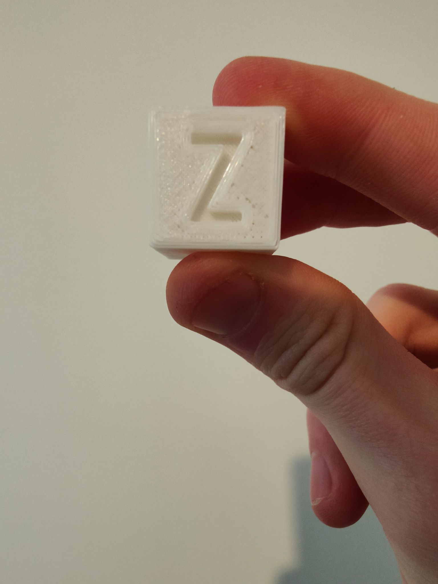

Sebigeli Posté(e) Janvier 2, 2023 Auteur Partager Posté(e) Janvier 2, 2023 Tiens, voici les photos Lien vers le commentaire Partager sur d’autres sites More sharing options...
MrMagounet Posté(e) Janvier 2, 2023 Partager Posté(e) Janvier 2, 2023 je ne serais te dire la désolé. Lien vers le commentaire Partager sur d’autres sites More sharing options...
Sebigeli Posté(e) Janvier 2, 2023 Auteur Partager Posté(e) Janvier 2, 2023 Ce n'est pas les troues "normaux" que tu m'as parlé plus haut ? avec des options je pouvais les combler ? Lien vers le commentaire Partager sur d’autres sites More sharing options...
