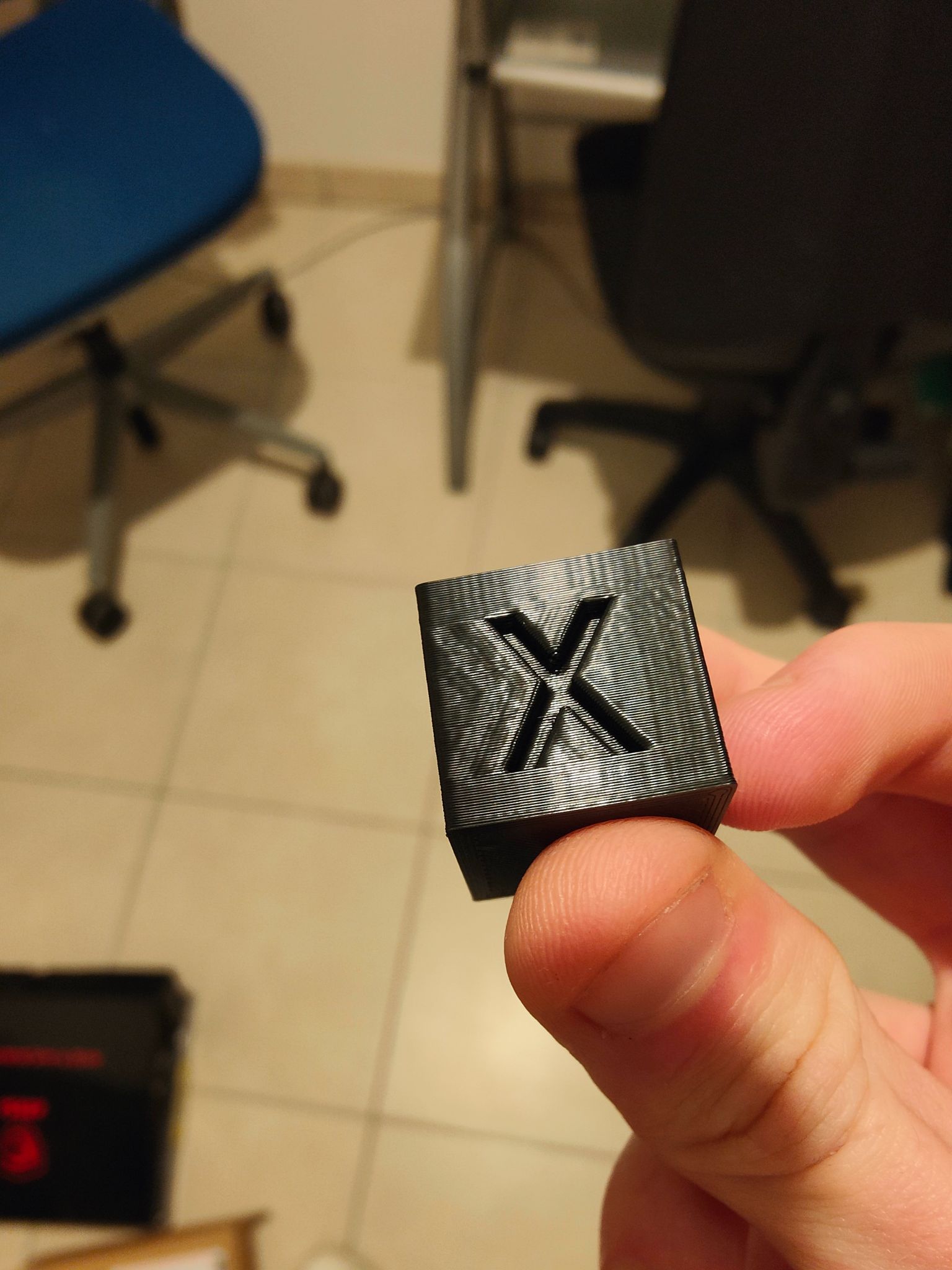

J'ai l'impression que l'extrudeur sort bien 100mm à contrôler une nouvelle fois demain, on ne crie pas victoire trop vite ^^

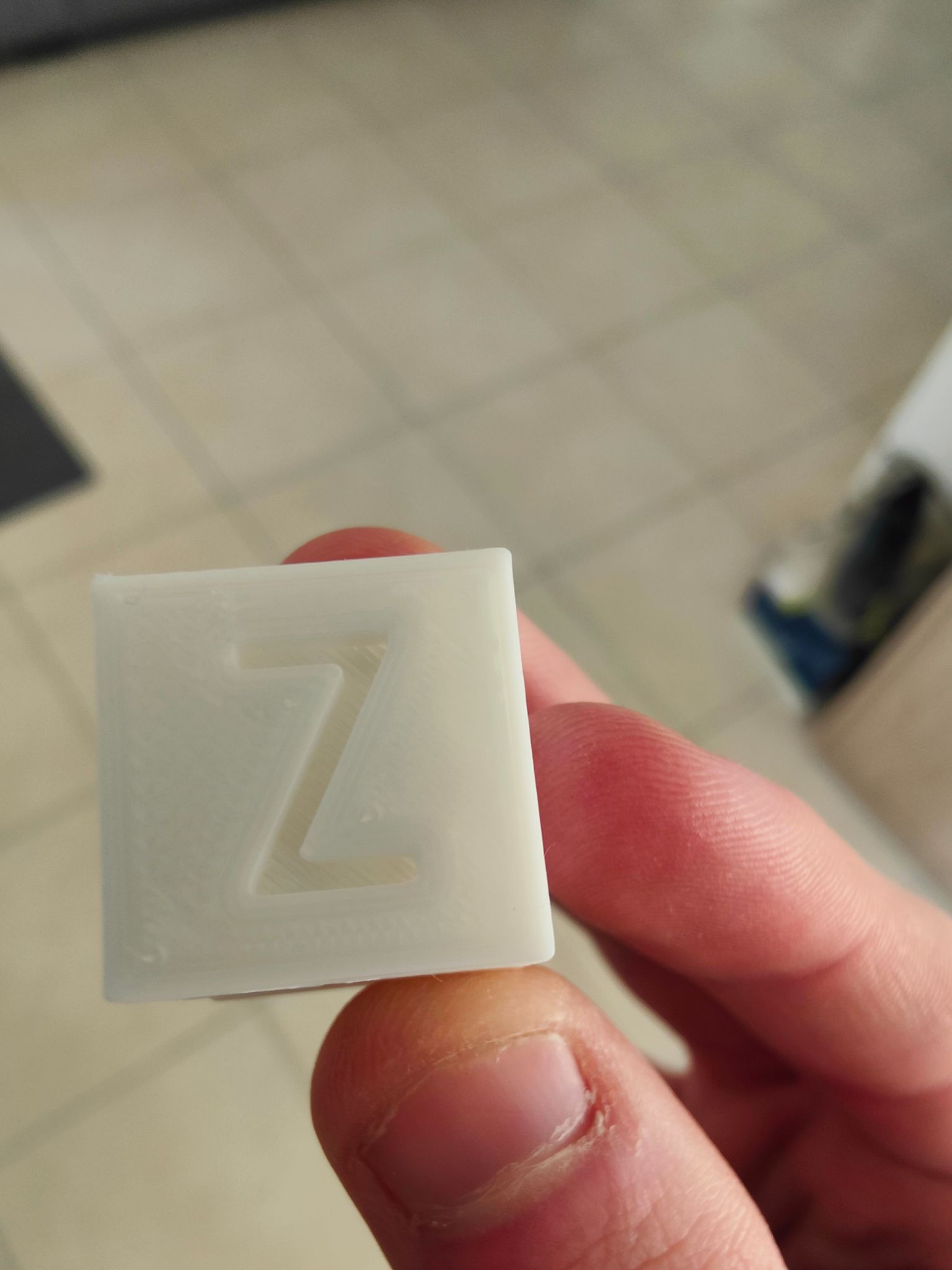

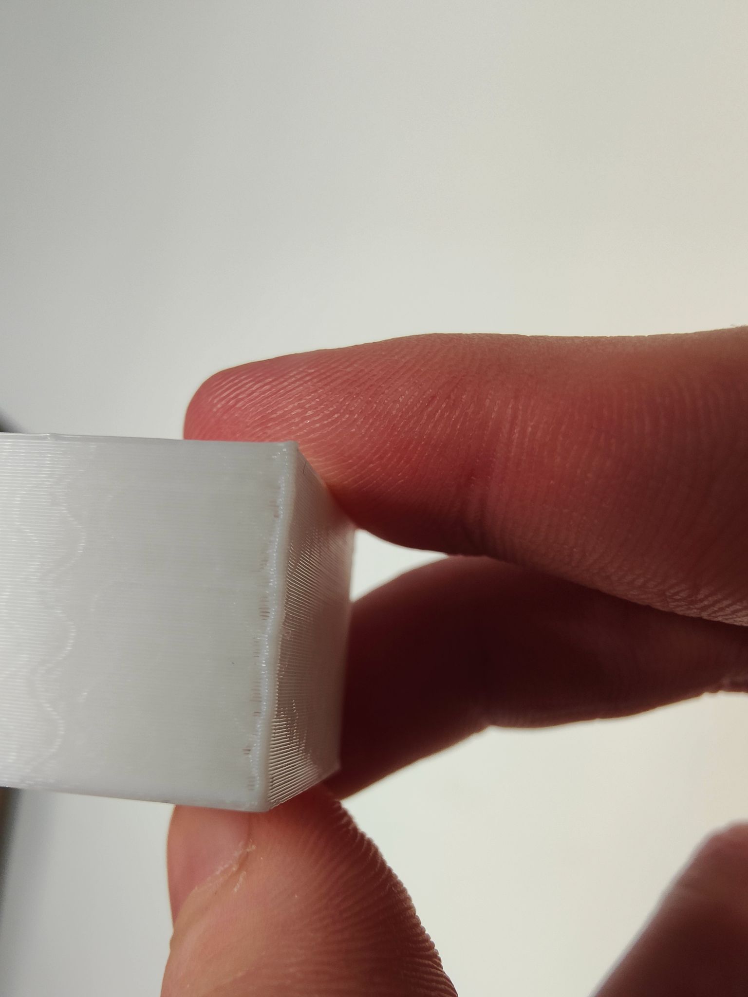

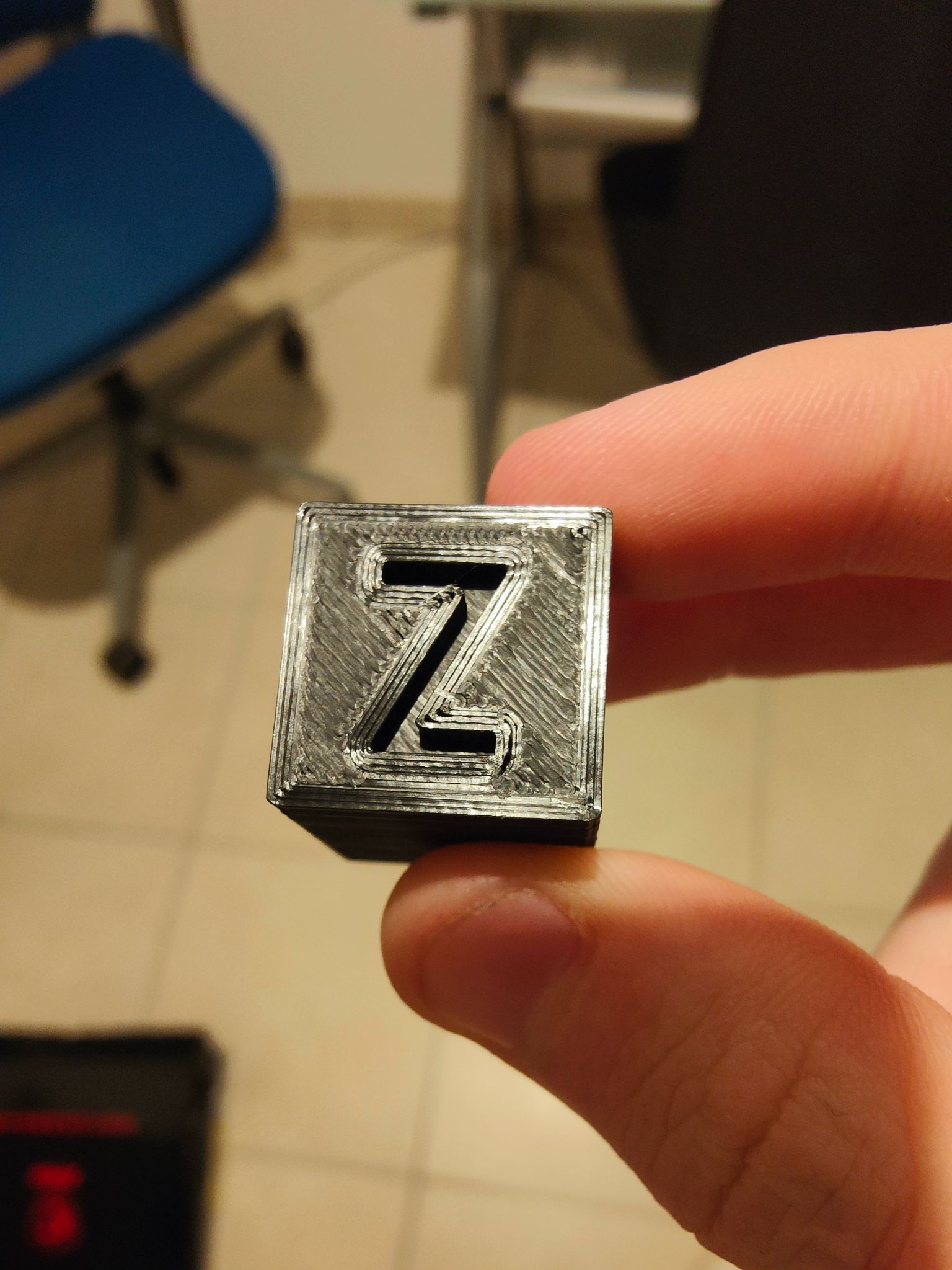

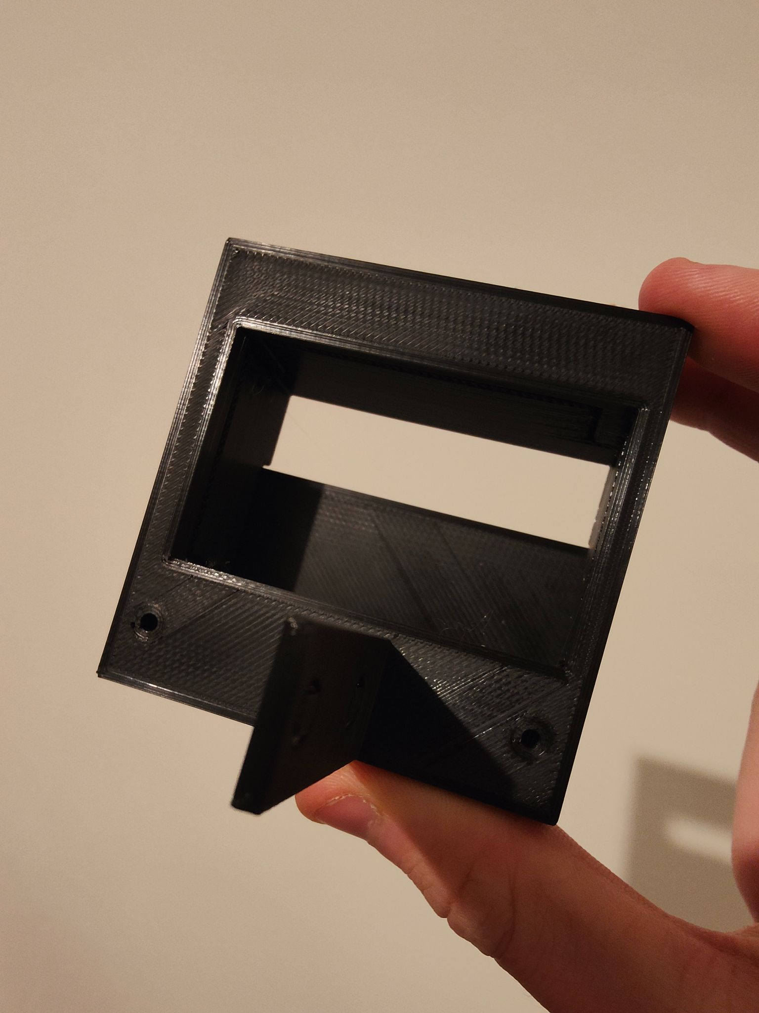

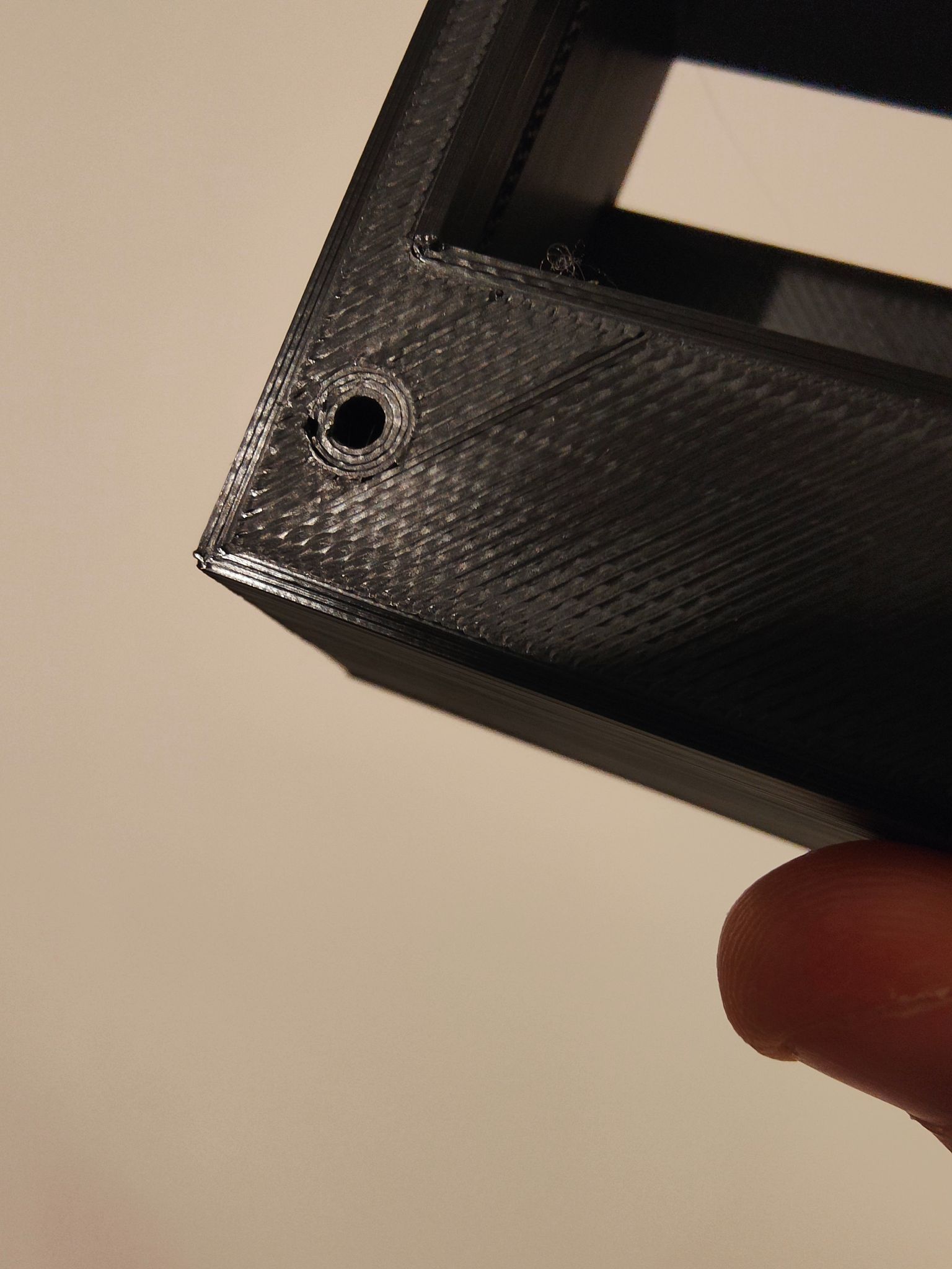

Voici le résultat d'un cube xyz imprimé à 95% de flow. C'est bizarre qu'il ne soit pas plein à 100% de cette façon sur le dessus non ? Peut-être un problème de réglage sur cura, un truc que j'aurai activé par erreur...
Oui la cela semble bon tu as du ghosting et peut être a ajuste le linear advance.
Ah ok, je me demandais pourquoi, l'imprimante n'est pas à ça place normal pour les réglages, dans mon garage je n'avais pas se problème, ça peut venir de la surface où elle est posé le ghosting ?
Tu penses que l'ajustement du linear advance pourrait résoudre le problème de remplissage de matière dans les angles présent sur la deuxième photo ?

Le Ghosting peut être lié a l'endroit, oui et non, mais la surface si elle n'est pas parfaitement stable et costaud peut entré en résonnance (vibrer au rythme des déplacement de l'imprimante) et dans ce cas cela peux avoir un impact.
Techniquement si ton ASA est imprimer au bonne température du devrait pas trop avoir de soucis.

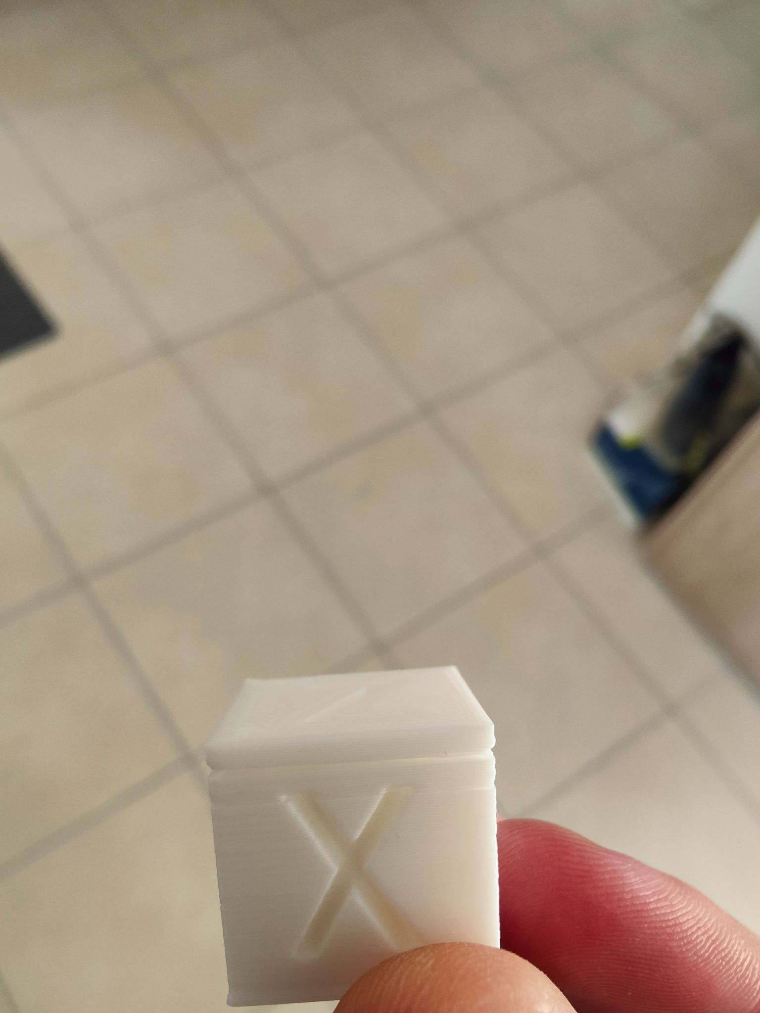

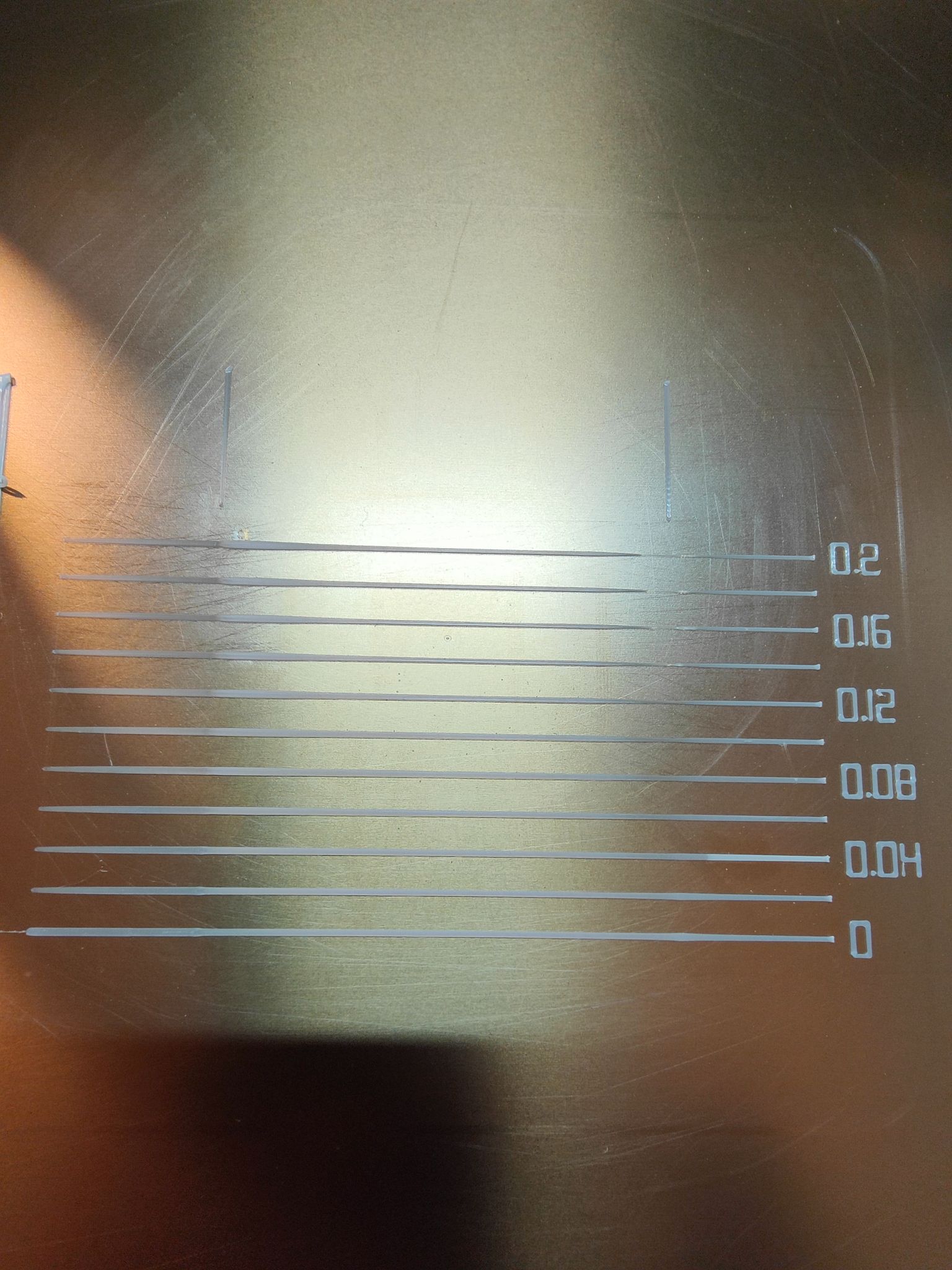

Salut, j'ai avancé sur les réglages du pid, extrudeur, linear advance.
J'ai eu des problèmes lors du réglage du linear advance, les chiffres ne s'imprimait pas (en face des lignes) en plus je devais ajouter la ligne M420 S0 dans le fichier gcode.
J'ai appliqué un K de 0. (De mémoire il était vers 0.1111)
J'ai toujours un problème, j'ai remis un flow de 100% pour éviter plus de problème. Au niveau de la couture je suis en sous extrusion, pourquoi ? J'avais le même problème avec le K d'origine et d'ailleurs, j'ai conservé les valeurs d'origine.  Que faire ? Tu as une idée ?

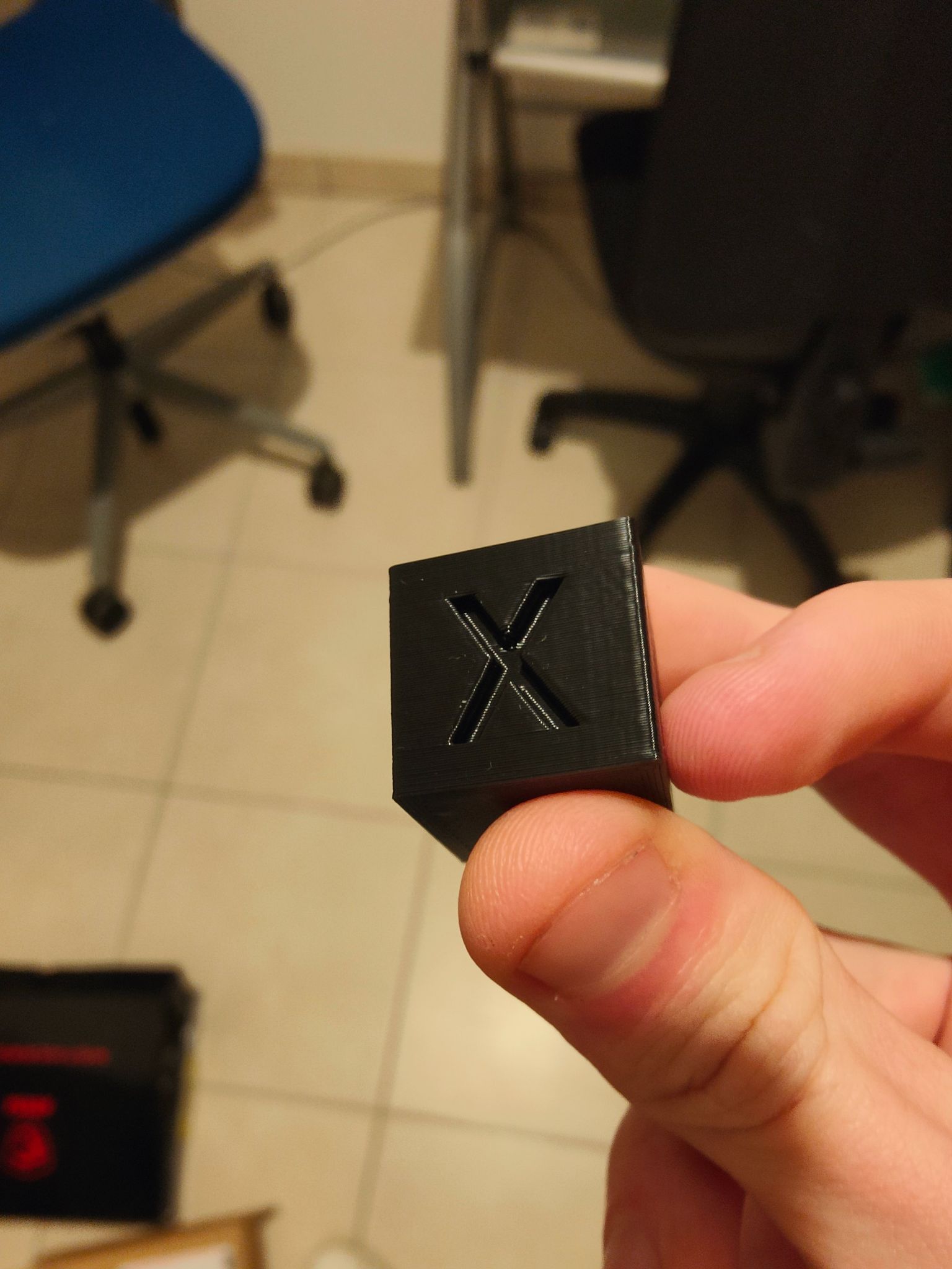

Generalement c'est une des chose que le pressure advance peu amener a mieux gérer donc le Linear advance sous marlin pourrait gerer, si tu a mis une valeur K=0 le linear advance est donc desactivé et si avec la valeur 0.1111 tu as les mêmes choses alors tu as autre chose ailleur peut être un parametre de slice ? a voir.
J'ai suivis ton conseil et lancer l'impression d'un cube depuis mon PC Fixe que je n'utilise que très rarement pour imprimé récemment, Cura 5.1.0 et mon cube est bien (surextrusion seulement, il faut aussi relancer le réglage du K mais ça ça ne devrait pas enfluencer quoi que ce soit que je le lançais via octoprint en direct), pourquoi je devrais toujours avoir besoin d'un linear advance à 0, en sachant que les chiffres en face ne s'imprimait jamais, je prendrais une photo demain ? Merci

Si le chiffre s'imprime pas c'est peut être qu'il est petit et demande l'activation dans cura de l'impression des parois mince etc ?
Ah c'est possible, je vais regarder en tout cas avec le linear advance à 0 j'ai des problèmes, ça fait des à coup dans l'impression, je vais regarder ça demain.
@Sebigeli alors au de ce que je vois mais les reflet me gène un peu, je dirais que sur ta X2 une Valeur K de 0.05 devrait être pas trop mal.
C'est ce qui me semblait le mieux aussi, je viens de l'appliquer, en faisant en M503 je le vois bien appliqué sauf que lorsque j'imprime un cube XYZ ce n'est pas bon du tout...
A oui étrange la
Je tourne en rond, j'ai fait plein de tests de linear advance, je n'ai aucune ligne 100% parfaite, de plus j'ai l'impression que le résultat que j'ai au test de linear advance n'est pas le résultat auquel l'imprimante, le firmware s'attend pour bien imprimer. Exactement comme au test de flow, j'ai un résultat qui me donne 88%, si je met quelques choses en dessous de 95% je suis en sous extrusion. Idem pour le réglage du Z, si je ne le fait pas en cours d'impression ce n'est pas bon, c'est vraiment bizarre...
J'ai testé un linear advance de 0.05, pas bon, 0.06 pas bon mais mieux, 0.07 un peu mieux, 0.08 un peu mieux mais pas toujours ça, c'est quand même bizarre ^^'

c'est en effet étrange. Par defaut de mémoire sur la X2 j'avais mis 0.11 de valeur K sa donne quoi a cette valeur ?
Je vais essayer ça ce soir, le print en 0.08 vien de terminer et ce n'est pas bon, j'ai encore un trait au milieu du cube.
Je vais essayer de remettre 0.11 ce soir.
