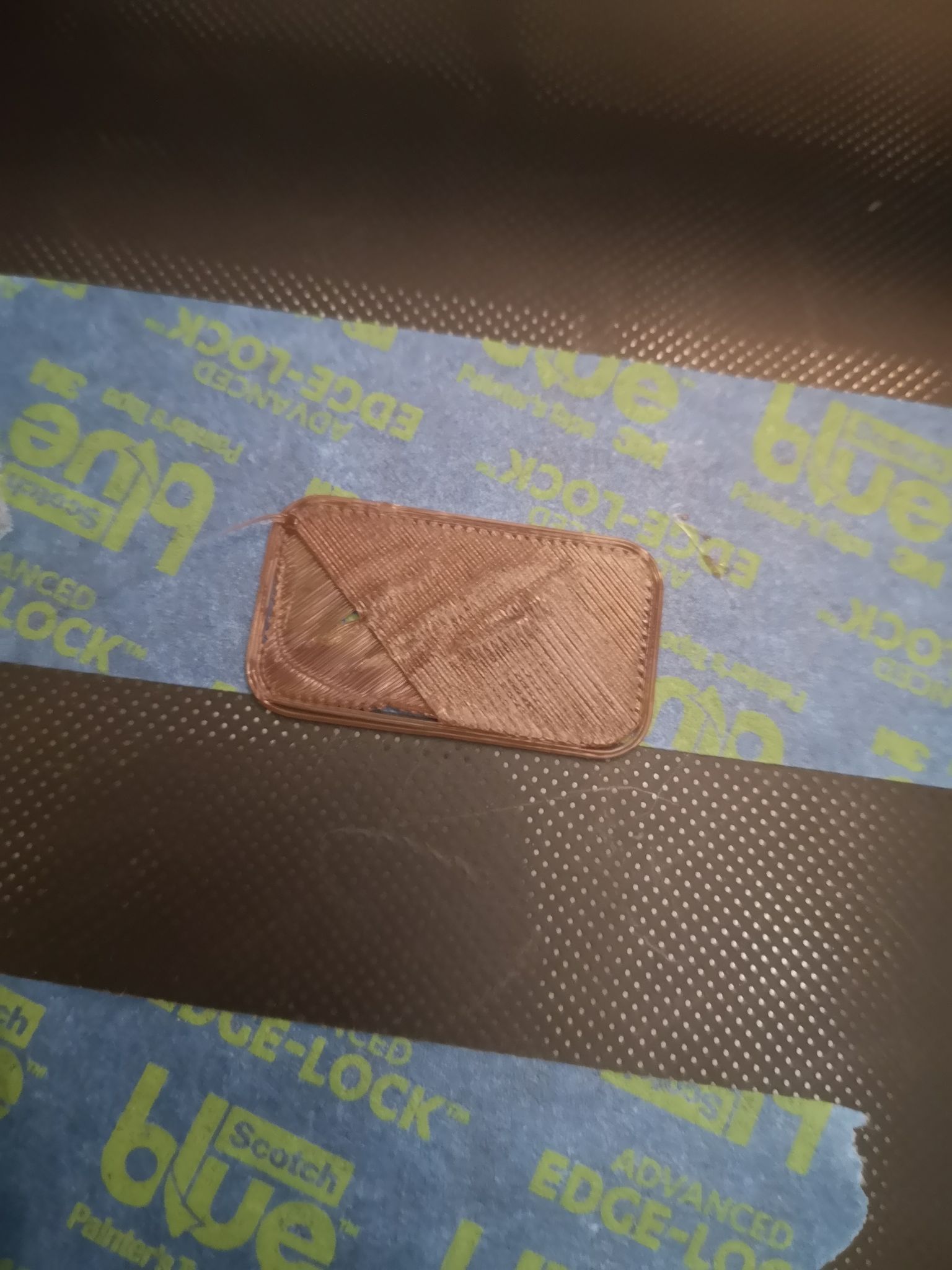

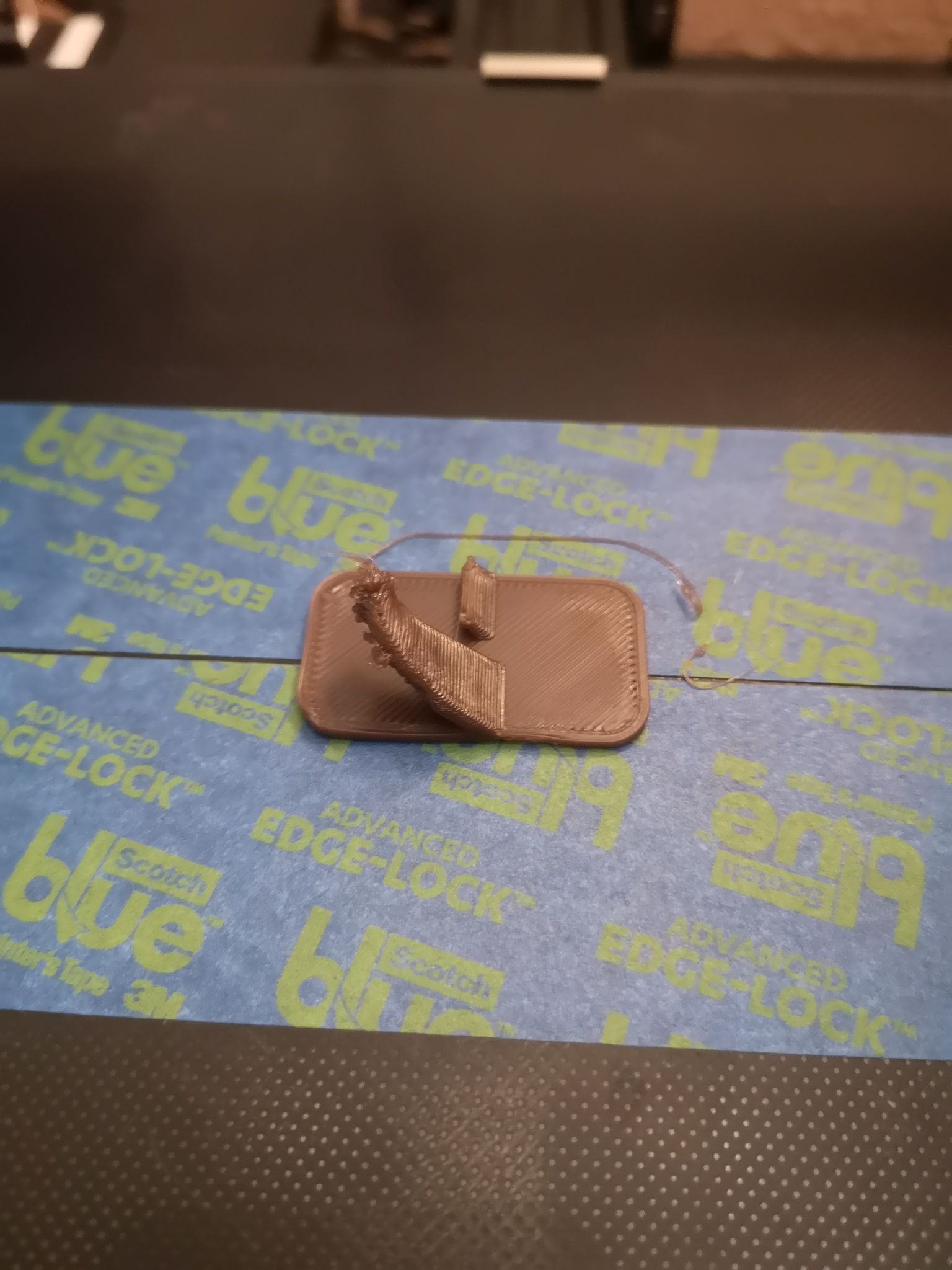

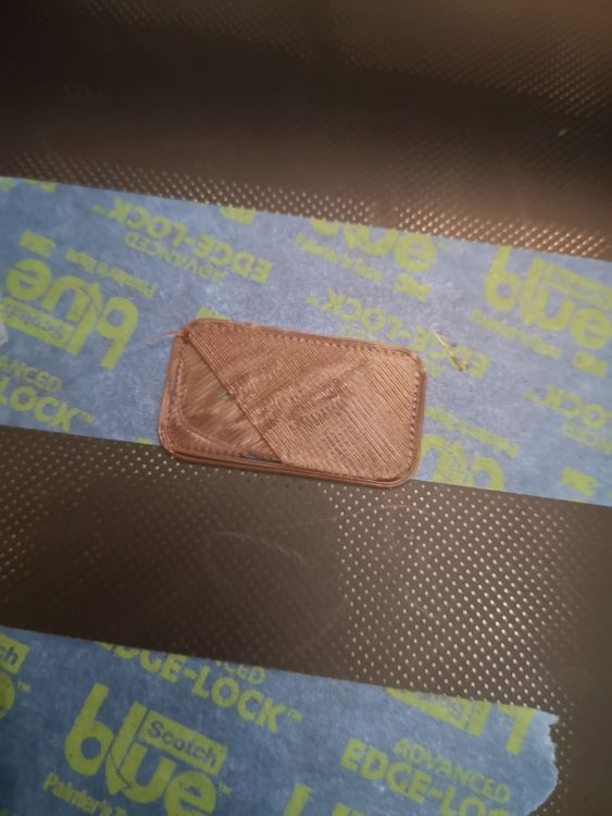

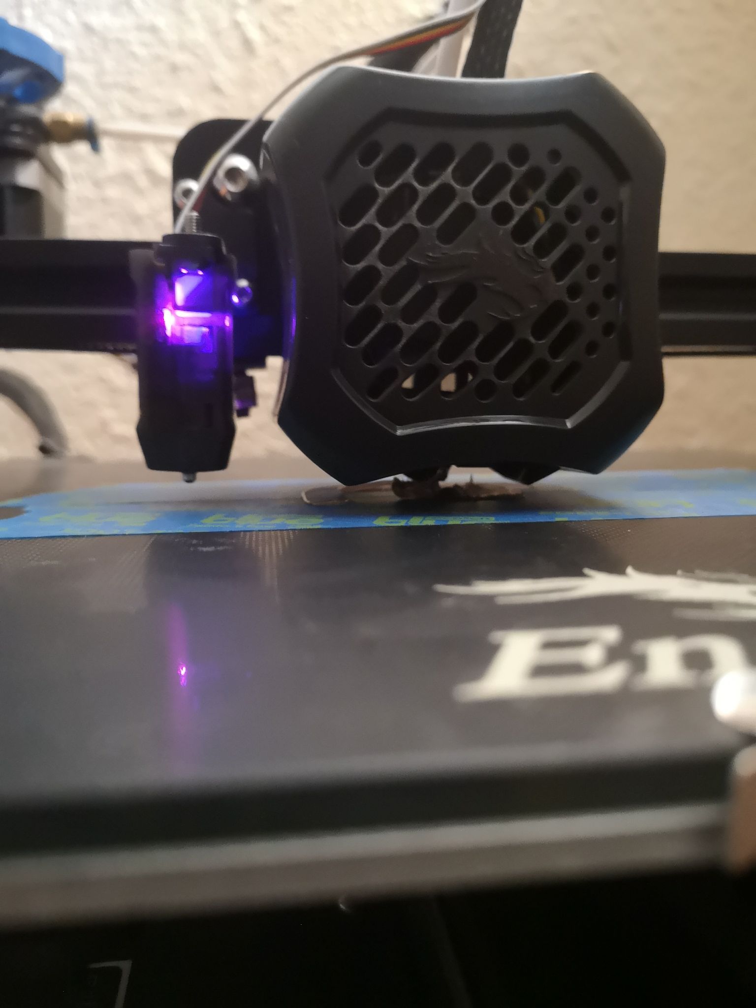

pommeverte Posté(e) Avril 14, 2022 Partager Posté(e) Avril 14, 2022 (modifié) C'est dommage, c'est la suite qui aurait été intéressante . J’espérais que tu nous fournisses le fichier généré par Cura et que tu copies sur la carte SD/µSD. N'hésite pas à le compresser/zipper avant de l'envoyer. D'après moi, voici les possible origines de ton problème: 1- firmware de la carte-mère: vu que tu n'as pas eu de soucis juste après l'installation du BLtouch, j'écarterais cette possibilité 2- électronique: vois-tu la led du BLtouch clignoter en rouge lors du palpage? as-tu vérifié que les connecteurs de la nappe reliant le BLTouch à la carte-mère sont bien branchés? 3- mécanique: tu n'as pas confirmé que le BLTouch était solidement fixé au chariot X. As-tu utilisé les ressorts fournis avec le BLTouch? Les galets du plateau sont-ils bien réglés? 4- GCode / paramétrage: en plus du fichier Gcode précédemment demandé, l'idéal serait d'établir une communication entre un ordinateur et l'imprimante via un câble USB. Après avoir installé le driver USB CH340 (si tu es sous windows, voici le fichier: CH341SER.EXE), tu fermes Cura si il est ouvert et tu installes Pronterface (voir ce message, section "Pour envoyer et recevoir des informations"). Dans la zone de saisie de Gcode, pourrais-tu taper M503 et nous fournir le résultat? Je serais curieux de voir le résultat d'un palpage de ton plateau. Il est possible que tu aies un menu dans l'imprimante qui te permette de le visualiser (menu "bedleveling" -> "edit Mesh" ou un truc dans le genre). Si non, alors dans Pronterface, il suffit d'envoyer les Gcodes suivants: G28 G29 M420 T1 V1 Pour l'histoire du G29 et du M420, c'est expliqué ici, dans la section "Pour appliquer la correction". Attention, il y a une erreur, M420 S1 Z1 estompe la correction "jusqu'à" 1mm de haut et non "à partir". Un dernier mot sur la programmation: encore aujourd'hui, des cartes-mères d'imprimante sont munies du microcontrôleur Atmega2560, le même que sur la carte arduino Mega. Le firmware (Marlin) que tu as flashé sur ta machine est donc compatible avec ce microcontrôleur et il utilise le langage que tu as appris. Si tu veux en savoir plus et compiler ton propre firmware, il existe ce tuto pour installer VScode qui te permettra de lire/compiler les sources de Marlin V2 qui sont disponibles ici. Attention, la version BugFix est réservée aux béta-testeurs et autres inconscients. Pour faire le lien entre le langage "arduino" et les fichiers Gcode, le firmware lit le fichier GCode généré par le trancheur (Cura) et interprète les commandes Gcode pour piloter l'imprimante (mouvements, chauffe de la buse,...). Modifié (le) Avril 14, 2022 par pommeverte Lien vers le commentaire Partager sur d’autres sites More sharing options...
Ketama Posté(e) Avril 15, 2022 Auteur Partager Posté(e) Avril 15, 2022 Alors j'ai installé Prusaslicer. Bon, il est beaucoup moins intuitif que Cura, donc j'avoue je me suis pas trop pris la tête. J'ai pris le même fichier stl (https://www.thingiverse.com/thing:2761894) et je l'ai juste découpé dans Prusaslicer sans changer aucun paramètre juste bed à 60° et nozzle à 205 (tout ça correspond à mes paramètres qui marchait bien pour mon PLA) et miracle ! y'a un gros mieux mais c'est pas encore ça Je dois partir la suite tout à l'heure avec gcode si j'arrive à le trouver Lien vers le commentaire Partager sur d’autres sites More sharing options...

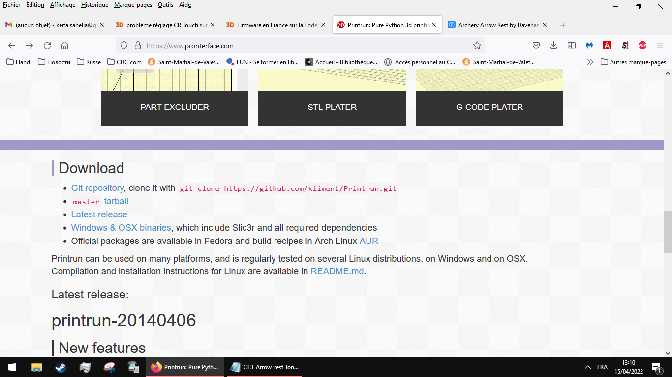

Ketama Posté(e) Avril 15, 2022 Auteur Partager Posté(e) Avril 15, 2022 (modifié) Le 14/04/2022 at 12:40, pommeverte a dit : 2- électronique: vois-tu la led du BLtouch clignoter en rouge lors du palpage? as-tu vérifié que les connecteurs de la nappe reliant le BLTouch à la carte-mère sont bien branchés? Oui, enfin c'est plutôt violet mais oui. Après c'est presque la même chose mais moi c'est un CRtouch. Et oui j'avais bien vérifier les branchements (3 fois ..... ) j'espérais que c'était ça .... Mais étant donné que ça a marché au début je me dis que le problème vient sans doute de moi mais à quel moment j'ai merdé ? @pommeverteLe Gcode : Le 14/04/2022 at 12:40, pommeverte a dit : C'est dommage, c'est la suite qui aurait été intéressante . J’espérais que tu nous fournisses le fichier généré par Cura et que tu copies sur la carte SD/µSD. N'hésite pas à le compresser/zipper avant de l'envoyer. D'après moi, voici les possible origines de ton problème: 1- firmware de la carte-mère: vu que tu n'as pas eu de soucis juste après l'installation du BLtouch, j'écarterais cette possibilité 2- électronique: vois-tu la led du BLtouch clignoter en rouge lors du palpage? as-tu vérifié que les connecteurs de la nappe reliant le BLTouch à la carte-mère sont bien branchés? 3- mécanique: tu n'as pas confirmé que le BLTouch était solidement fixé au chariot X. As-tu utilisé les ressorts fournis avec le BLTouch? Les galets du plateau sont-ils bien réglés? 4- GCode / paramétrage: en plus du fichier Gcode précédemment demandé, l'idéal serait d'établir une communication entre un ordinateur et l'imprimante via un câble USB. Après avoir installé le driver USB CH340 (si tu es sous windows, voici le fichier: CH341SER.EXE), tu fermes Cura si il est ouvert et tu installes Pronterface (voir ce message, section "Pour envoyer et recevoir des informations"). Dans la zone de saisie de Gcode, pourrais-tu taper M503 et nous fournir le résultat? Je serais curieux de voir le résultat d'un palpage de ton plateau. Il est possible que tu aies un menu dans l'imprimante qui te permette de le visualiser (menu "bedleveling" -> "edit Mesh" ou un truc dans le genre). Si non, alors dans Pronterface, il suffit d'envoyer les Gcodes suivants: G28 G29 M420 T1 V1 Pour l'histoire du G29 et du M420, c'est expliqué ici, dans la section "Pour appliquer la correction". Attention, il y a une erreur, M420 S1 Z1 estompe la correction "jusqu'à" 1mm de haut et non "à partir". Un dernier mot sur la programmation: encore aujourd'hui, des cartes-mères d'imprimante sont munies du microcontrôleur Atmega2560, le même que sur la carte arduino Mega. Le firmware (Marlin) que tu as flashé sur ta machine est donc compatible avec ce microcontrôleur et il utilise le langage que tu as appris. Si tu veux en savoir plus et compiler ton propre firmware, il existe ce tuto pour installer VScode qui te permettra de lire/compiler les sources de Marlin V2 qui sont disponibles ici. Attention, la version BugFix est réservée aux béta-testeurs et autres inconscients. Pour faire le lien entre le langage "arduino" et les fichiers Gcode, le firmware lit le fichier GCode généré par le trancheur (Cura) et interprète les commandes Gcode pour piloter l'imprimante (mouvements, chauffe de la buse,...). 3/ CRtouch bien fixé 4/ J'essaye ça tout de suite Contente d'avoir ce problème et d'être tombé sur vous, ça me permet de faire un bond de plusieurs semaines dans ma compréhension de tout ça. @pommevertePronterface ça m'envoi sur un site que mon malwerbytes juge dangereux.... J'ai cliqué sur Windows & OSX binaries et ça me renvoi vers plusieurs lien de téléchargement et quand je clique dessus on m'avertit que ç'est pas safe.... Je parle un peu anglais mais pas du tout technique, j'ai pas envie de faire des bêtises, désolée si je pose des questions bêtes, mais je veux être bien sûr que c'est bien ça En fait le Gcode c'est le sytème nerveux et le firmware l'esprit, contenu dans le cerveau qui est le microprocesseur et tout ça actionnent le corps donc la CNC. C'est ça ? il y a 30 minutes, Ketama a dit : ;FLAVOR:Marlin ;TIME:1745 ;Filament used: 0.557173m ;Layer height: 0.12 ;MINX:34.004 ;MINY:30.561 ;MINZ:0.12 ;MAXX:81.004 ;MAXY:62.561 ;MAXZ:13.92 ;Generated with Cura_SteamEngine 4.12.1 M140 S60 M105 M190 S60 M104 S205 M105 M109 S205 M82 ;absolute extrusion mode ; Ender 3 Custom Start G-code G92 E0 ; Reset Extruder G28 ; Home all axes G29 ; Bed leveling G1 Z2.0 F3000 ; Move Z Axis up little to prevent scratching of Heat Bed G1 X0.1 Y20 Z0.2 F5000.0 ; Move to start position G1 X0.1 Y200.0 Z0.2 F1500.0 E15 ; Draw the first line G1 X0.4 Y200.0 Z0.2 F5000.0 ; Move to side a little G1 X0.4 Y20 Z0.2 F1500.0 E30 ; Draw the second line G92 E0 ; Reset Extruder G1 Z2.0 F3000 ; Move Z Axis up little to prevent scratching of Heat Bed G1 X5 Y20 Z0.2 F5000.0 ; Move over to prevent blob squish G92 E0 G92 E0 G1 F3000 E-7 ;LAYER_COUNT:118 ;LAYER:0 M107 G0 F6000 X36.875 Y33.894 Z0.12 ;TYPE:SKIRT G1 F3000 E0 G1 F1200 X37.233 Y33.529 E0.0102 G1 X37.373 Y33.398 E0.01403 G1 X37.589 Y33.205 E0.01981 G1 X37.92 Y32.924 E0.02847 G1 X38.326 Y32.608 E0.03874 G1 X38.668 Y32.372 E0.04703 G1 X39.011 Y32.149 E0.0552 G1 X39.445 Y31.892 E0.06526 G1 X39.596 Y31.811 E0.06868 G1 X39.862 Y31.676 E0.07464 G1 X40.246 Y31.494 E0.08312 G1 X40.699 Y31.302 E0.09293 G1 X40.874 Y31.236 E0.09667 G1 X41.163 Y31.135 E0.10278 G1 X41.557 Y31.009 E0.11103 G1 X42.028 Y30.879 E0.12078 G1 X42.196 Y30.84 E0.12422 G1 X42.485 Y30.781 E0.13011 G1 X42.905 Y30.705 E0.13863 G1 X43.376 Y30.639 E0.14812 G1 X43.536 Y30.623 E0.15133 G1 X43.832 Y30.601 E0.15725 G1 X44.238 Y30.583 E0.16536 G1 X45.461 Y30.561 E0.18977 G1 X69.751 Y30.561 E0.6745 G1 X70.313 Y30.569 E0.68572 G1 X70.506 Y30.575 E0.68957 G1 X71.228 Y30.609 E0.704 G1 X71.719 Y30.652 E0.71383 G1 X71.996 Y30.688 E0.71941 G1 X72.478 Y30.771 E0.72917 G1 X72.894 Y30.86 E0.73766 G1 X73.393 Y30.989 E0.74794 G1 X73.55 Y31.037 E0.75122 G1 X73.806 Y31.122 E0.7566 G1 X74.211 Y31.266 E0.76518 G1 X74.694 Y31.461 E0.77558 G1 X75.076 Y31.641 E0.784 G1 X75.441 Y31.826 E0.79217 G1 X75.911 Y32.092 E0.80295 G1 X76.074 Y32.194 E0.80678 G1 X76.301 Y32.343 E0.8122 G1 X76.618 Y32.562 E0.81989 G1 X77.01 Y32.858 E0.82969 G1 X77.176 Y32.994 E0.83398 G1 X77.39 Y33.177 E0.8396 G1 X77.672 Y33.431 E0.84717 G1 X78.023 Y33.775 E0.85698 G1 X78.153 Y33.913 E0.86076 G1 X78.361 Y34.146 E0.86699 G1 X78.635 Y34.469 E0.87545 G1 X78.94 Y34.86 E0.88534 G1 X79.048 Y35.011 E0.88905 G1 X79.204 Y35.239 E0.89456 G1 X79.41 Y35.557 E0.90212 G1 X79.658 Y35.976 E0.91184 G1 X79.757 Y36.16 E0.91601 G1 X79.893 Y36.43 E0.92204 G1 X80.072 Y36.807 E0.93037 G1 X80.258 Y37.241 E0.93979 G1 X80.316 Y37.393 E0.94304 G1 X80.424 Y37.702 E0.94957 G1 X80.555 Y38.111 E0.95814 G1 X80.691 Y38.61 E0.96846 G1 X80.729 Y38.777 E0.97188 G1 X80.781 Y39.026 E0.97696 G1 X80.858 Y39.446 E0.98548 G1 X80.927 Y39.942 E0.99547 G1 X80.943 Y40.105 E0.99874 G1 X80.963 Y40.361 E1.00386 G1 X80.982 Y40.781 E1.01225 G1 X81.004 Y42.039 E1.03736 G1 X81.003 Y51.396 E1.22409 G1 X80.996 Y51.874 E1.23363 G1 X80.99 Y52.065 E1.23745 G1 X80.957 Y52.773 E1.25159 G1 X80.912 Y53.279 E1.26173 G1 X80.874 Y53.567 E1.26753 G1 X80.797 Y54.02 E1.27669 G1 X80.711 Y54.428 E1.28502 G1 X80.573 Y54.959 E1.29596 G1 X80.446 Y55.355 E1.30426 G1 X80.304 Y55.756 E1.31275 G1 X80.106 Y56.246 E1.3233 G1 X80.032 Y56.408 E1.32685 G1 X79.915 Y56.65 E1.33222 G1 X79.724 Y57.023 E1.34058 G1 X79.498 Y57.425 E1.34978 G1 X79.406 Y57.575 E1.3533 G1 X79.221 Y57.858 E1.36004 G1 X78.99 Y58.191 E1.36813 G1 X78.706 Y58.567 E1.37753 G1 X78.572 Y58.731 E1.38176 G1 X78.381 Y58.954 E1.38762 G1 X78.132 Y59.23 E1.39504 G1 X77.792 Y59.577 E1.40473 G1 X77.653 Y59.708 E1.40854 G1 X77.416 Y59.92 E1.41489 G1 X77.089 Y60.197 E1.42344 G1 X76.698 Y60.501 E1.43333 G1 X76.558 Y60.601 E1.43676 G1 X76.334 Y60.754 E1.44217 G1 X75.996 Y60.973 E1.45021 G1 X75.578 Y61.221 E1.45991 G1 X75.396 Y61.319 E1.46403 G1 X75.115 Y61.461 E1.47032 G1 X74.749 Y61.634 E1.4784 G1 X74.312 Y61.819 E1.48787 G1 X74.159 Y61.877 E1.49113 G1 X73.866 Y61.98 E1.49733 G1 X73.458 Y62.111 E1.50588 G1 X72.981 Y62.243 E1.51576 G1 X72.813 Y62.282 E1.5192 G1 X72.524 Y62.341 E1.52509 G1 X72.104 Y62.417 E1.5336 G1 X71.482 Y62.496 E1.54612 G1 X71.12 Y62.523 E1.55336 G1 X70.784 Y62.539 E1.56007 G1 X69.526 Y62.561 E1.58518 G1 X45.154 Y62.559 E2.07155 G1 X44.694 Y62.553 E2.08073 G1 X44.487 Y62.547 E2.08486 G1 X43.771 Y62.513 E2.09917 G1 X43.241 Y62.464 E2.10979 G1 X42.964 Y62.426 E2.11537 G1 X42.525 Y62.349 E2.12426 G1 X42.118 Y62.262 E2.13257 G1 X41.638 Y62.139 E2.14246 G1 X41.479 Y62.091 E2.14577 G1 X41.192 Y61.997 E2.1518 G1 X40.781 Y61.85 E2.16051 G1 X40.322 Y61.663 E2.1704 G1 X40.17 Y61.594 E2.17373 G1 X39.91 Y61.469 E2.17949 G1 X39.534 Y61.276 E2.18792 G1 X39.122 Y61.043 E2.19737 G1 X38.973 Y60.951 E2.20086 G1 X38.707 Y60.777 E2.20721 G1 X38.381 Y60.551 E2.21512 G1 X37.991 Y60.257 E2.22487 G1 X37.812 Y60.11 E2.22949 G1 X37.598 Y59.925 E2.23514 G1 X37.329 Y59.682 E2.24237 G1 X36.967 Y59.326 E2.2525 G1 X36.839 Y59.189 E2.25625 G1 X36.646 Y58.972 E2.26204 G1 X36.368 Y58.644 E2.27062 G1 X36.065 Y58.256 E2.28045 G1 X35.962 Y58.112 E2.28398 G1 X35.814 Y57.895 E2.28922 G1 X35.59 Y57.551 E2.29741 G1 X35.315 Y57.084 E2.30823 G1 X35.234 Y56.931 E2.31168 G1 X35.117 Y56.697 E2.3169 G1 X34.938 Y56.32 E2.32523 G1 X34.737 Y55.847 E2.33549 G1 X34.672 Y55.673 E2.33919 G1 X34.579 Y55.405 E2.34486 G1 X34.453 Y55.012 E2.35309 G1 X34.313 Y54.496 E2.36376 G1 X34.225 Y54.084 E2.37217 G1 X34.15 Y53.675 E2.38047 G1 X34.08 Y53.176 E2.39052 G1 X34.064 Y53.012 E2.39381 G1 X34.044 Y52.734 E2.39937 G1 X34.026 Y52.327 E2.4075 G1 X34.004 Y51.105 E2.43189 G1 X34.005 Y41.725 E2.61908 G1 X34.012 Y41.252 E2.62852 G1 X34.018 Y41.059 E2.63238 G1 X34.052 Y40.337 E2.6468 G1 X34.095 Y39.843 E2.65669 G1 X34.131 Y39.567 E2.66225 G1 X34.214 Y39.085 E2.67201 G1 X34.303 Y38.67 E2.68048 G1 X34.426 Y38.194 E2.69029 G1 X34.474 Y38.035 E2.69361 G1 X34.563 Y37.763 E2.69932 G1 X34.706 Y37.36 E2.70785 G1 X34.905 Y36.871 E2.71839 G1 X34.98 Y36.707 E2.72198 G1 X35.093 Y36.472 E2.72719 G1 X35.28 Y36.106 E2.73539 G1 X35.531 Y35.662 E2.74557 G1 X35.622 Y35.516 E2.749 G1 X35.767 Y35.295 E2.75428 G1 X35.999 Y34.957 E2.76246 G1 X36.325 Y34.524 E2.77327 G1 X36.629 Y34.167 E2.78263 G1 X36.875 Y33.894 E2.78997 G0 F6000 X37.172 Y34.161 G1 F1200 X37.506 Y33.821 E2.79948 G1 X37.646 Y33.69 E2.8033 G1 X37.848 Y33.51 E2.8087 G1 X38.179 Y33.229 E2.81737 G1 X38.558 Y32.934 E2.82695 G1 X38.886 Y32.707 E2.83491 G1 X39.229 Y32.484 E2.84308 G1 X39.634 Y32.244 E2.85247 G1 X39.785 Y32.163 E2.85589 G1 X40.034 Y32.038 E2.86145 G1 X40.418 Y31.856 E2.86993 G1 X40.84 Y31.676 E2.87909 G1 X41.015 Y31.61 E2.88282 G1 X41.285 Y31.516 E2.88852 G1 X41.679 Y31.39 E2.89678 G1 X42.119 Y31.269 E2.90589 G1 X42.287 Y31.23 E2.90933 G1 X42.556 Y31.174 E2.91481 G1 X42.976 Y31.098 E2.92333 G1 X43.416 Y31.037 E2.93219 G1 X43.576 Y31.021 E2.9354 G1 X43.852 Y31 E2.94093 G1 X44.246 Y30.983 E2.9488 G1 X45.461 Y30.961 E2.97305 G1 X69.751 Y30.961 E3.45778 G1 X70.307 Y30.969 E3.46888 G1 X70.487 Y30.974 E3.47247 G1 X71.209 Y31.008 E3.48689 G1 X71.668 Y31.049 E3.49609 G1 X71.945 Y31.085 E3.50166 G1 X72.395 Y31.162 E3.51078 G1 X72.811 Y31.251 E3.51926 G1 X73.276 Y31.372 E3.52885 G1 X73.433 Y31.42 E3.53213 G1 X73.672 Y31.499 E3.53715 G1 X74.077 Y31.643 E3.54573 G1 X74.528 Y31.825 E3.55544 G1 X74.895 Y31.998 E3.56353 G1 X75.26 Y32.183 E3.5717 G1 X75.699 Y32.431 E3.58176 G1 X75.862 Y32.533 E3.5856 G1 X76.074 Y32.673 E3.59067 G1 X76.391 Y32.892 E3.59836 G1 X76.757 Y33.167 E3.60749 G1 X76.923 Y33.303 E3.61178 G1 X77.122 Y33.474 E3.61701 G1 X77.404 Y33.728 E3.62459 G1 X77.732 Y34.049 E3.63374 G1 X77.862 Y34.187 E3.63753 G1 X78.056 Y34.404 E3.64334 G1 X78.33 Y34.727 E3.65179 G1 X78.615 Y35.092 E3.66103 G1 X78.723 Y35.243 E3.66474 G1 X78.868 Y35.456 E3.66988 G1 X79.074 Y35.774 E3.67744 G1 X79.305 Y36.166 E3.68652 G1 X79.404 Y36.35 E3.69069 G1 X79.532 Y36.601 E3.69631 G1 X79.711 Y36.978 E3.70464 G1 X79.884 Y37.384 E3.71345 G1 X79.942 Y37.536 E3.71669 G1 X80.043 Y37.824 E3.72278 G1 X80.174 Y38.233 E3.73135 G1 X80.301 Y38.699 E3.74099 G1 X80.387 Y39.098 E3.74914 G1 X80.464 Y39.518 E3.75766 G1 X80.529 Y39.981 E3.76699 G1 X80.564 Y40.383 E3.77504 G1 X80.582 Y40.789 E3.78315 G1 X80.604 Y42.039 E3.8081 G1 X80.603 Y51.39 E3.99471 G1 X80.596 Y51.868 E4.00425 G1 X80.591 Y52.047 E4.00782 G1 X80.558 Y52.755 E4.02197 G1 X80.516 Y53.227 E4.03143 G1 X80.478 Y53.515 E4.03722 G1 X80.406 Y53.937 E4.04577 G1 X80.32 Y54.345 E4.05409 G1 X80.191 Y54.842 E4.06433 G1 X80.069 Y55.221 E4.07228 G1 X79.927 Y55.622 E4.08077 G1 X79.742 Y56.08 E4.09063 G1 X79.668 Y56.242 E4.09418 G1 X79.559 Y56.467 E4.09917 G1 X79.368 Y56.84 E4.10753 G1 X79.157 Y57.216 E4.11614 G1 X79.065 Y57.366 E4.11965 G1 X78.892 Y57.63 E4.12595 G1 X78.661 Y57.963 E4.13403 G1 X78.397 Y58.314 E4.1428 G1 X78.263 Y58.478 E4.14703 G1 X78.084 Y58.686 E4.1525 G1 X77.835 Y58.962 E4.15992 G1 X77.518 Y59.286 E4.16897 G1 X77.379 Y59.417 E4.17278 G1 X77.158 Y59.615 E4.1787 G1 X76.831 Y59.892 E4.18725 G1 X76.466 Y60.176 E4.19648 G1 X76.326 Y60.276 E4.19991 G1 X76.116 Y60.419 E4.20498 G1 X75.778 Y60.638 E4.21302 G1 X75.388 Y60.869 E4.22207 G1 X75.206 Y60.967 E4.22619 G1 X74.944 Y61.099 E4.23205 G1 X74.578 Y61.272 E4.24012 G1 X74.17 Y61.445 E4.24897 G1 X74.017 Y61.503 E4.25223 G1 X73.744 Y61.599 E4.25801 G1 X73.336 Y61.73 E4.26656 G1 X72.89 Y61.853 E4.27579 G1 X72.722 Y61.892 E4.27923 G1 X72.453 Y61.948 E4.28472 G1 X72.033 Y62.024 E4.29324 G1 X71.453 Y62.097 E4.3049 G1 X71.091 Y62.124 E4.31215 G1 X70.776 Y62.139 E4.31844 G1 X69.526 Y62.161 E4.34339 G1 X45.159 Y62.16 E4.82966 G1 X44.699 Y62.154 E4.83884 G1 X44.506 Y62.148 E4.84269 G1 X43.79 Y62.114 E4.857 G1 X43.295 Y62.068 E4.86692 G1 X43.018 Y62.03 E4.8725 G1 X42.608 Y61.958 E4.8808 G1 X42.201 Y61.871 E4.88911 G1 X41.754 Y61.756 E4.89832 G1 X41.595 Y61.708 E4.90163 G1 X41.327 Y61.62 E4.90726 G1 X40.916 Y61.473 E4.91597 G1 X40.487 Y61.299 E4.92521 G1 X40.335 Y61.23 E4.92854 G1 X40.093 Y61.113 E4.93391 G1 X39.717 Y60.92 E4.94234 G1 X39.332 Y60.703 E4.95116 G1 X39.183 Y60.611 E4.95466 G1 X38.934 Y60.448 E4.9606 G1 X38.608 Y60.222 E4.96851 G1 X38.245 Y59.948 E4.97759 G1 X38.066 Y59.801 E4.98221 G1 X37.866 Y59.629 E4.98747 G1 X37.597 Y59.386 E4.99471 G1 X37.259 Y59.053 E5.00418 G1 X37.131 Y58.916 E5.00792 G1 X36.951 Y58.714 E5.01332 G1 X36.673 Y58.386 E5.0219 G1 X36.39 Y58.023 E5.03108 G1 X36.149 Y57.677 E5.0395 G1 X35.925 Y57.333 E5.04769 G1 X35.669 Y56.897 E5.05778 G1 X35.478 Y56.526 E5.06611 G1 X35.299 Y56.149 E5.07444 G1 X35.112 Y55.707 E5.08401 G1 X35.047 Y55.533 E5.08772 G1 X34.96 Y55.283 E5.093 G1 X34.834 Y54.89 E5.10124 G1 X34.703 Y54.408 E5.11121 G1 X34.619 Y54.012 E5.11929 G1 X34.544 Y53.603 E5.12758 G1 X34.478 Y53.137 E5.13698 G1 X34.462 Y52.973 E5.14026 G1 X34.443 Y52.714 E5.14545 G1 X34.426 Y52.319 E5.15334 G1 X34.404 Y51.105 E5.17757 G1 X34.405 Y41.731 E5.36464 G1 X34.412 Y41.258 E5.37408 G1 X34.417 Y41.078 E5.37767 G1 X34.451 Y40.356 E5.39209 G1 X34.492 Y39.895 E5.40133 G1 X34.528 Y39.619 E5.40688 G1 X34.605 Y39.169 E5.416 G1 X34.694 Y38.754 E5.42447 G1 X34.809 Y38.31 E5.43362 G1 X34.857 Y38.151 E5.43693 G1 X34.94 Y37.896 E5.44228 G1 X35.083 Y37.493 E5.45082 G1 X35.268 Y37.037 E5.46064 G1 X35.449 Y36.654 E5.46909 G1 X35.636 Y36.288 E5.47729 G1 X35.871 Y35.874 E5.48679 G1 X36.097 Y35.521 E5.49516 G1 X36.329 Y35.183 E5.50334 G1 X36.634 Y34.78 E5.51343 G1 X36.926 Y34.434 E5.52246 G1 X37.172 Y34.161 E5.52979 G0 F6000 X37.469 Y34.429 G1 F1200 X37.779 Y34.113 E5.53863 G1 X37.919 Y33.982 E5.54245 G1 X38.107 Y33.815 E5.54747 G1 X38.438 Y33.534 E5.55614 G1 X38.789 Y33.26 E5.56502 G1 X39.104 Y33.042 E5.57267 G1 X39.447 Y32.819 E5.58083 G1 X39.823 Y32.597 E5.58955 G1 X39.974 Y32.516 E5.59297 G1 X40.205 Y32.399 E5.59813 G1 X40.589 Y32.217 E5.60661 G1 X40.981 Y32.051 E5.61511 G1 X41.156 Y31.985 E5.61884 G1 X41.407 Y31.897 E5.62415 G1 X41.801 Y31.771 E5.6324 G1 X42.209 Y31.659 E5.64085 G1 X42.377 Y31.62 E5.64429 G1 X42.627 Y31.568 E5.64938 G1 X43.047 Y31.492 E5.6579 G1 X43.456 Y31.435 E5.66614 G1 X43.616 Y31.419 E5.66935 G1 X43.872 Y31.4 E5.67448 G1 X44.254 Y31.383 E5.68211 G1 X45.461 Y31.361 E5.7062 G1 X69.751 Y31.361 E6.19093 G1 X70.301 Y31.369 E6.20191 G1 X70.469 Y31.374 E6.20526 G1 X71.191 Y31.408 E6.21969 G1 X71.616 Y31.445 E6.2282 G1 X71.893 Y31.481 E6.23377 G1 X72.311 Y31.553 E6.24224 G1 X72.727 Y31.642 E6.25073 G1 X73.159 Y31.754 E6.25963 G1 X73.538 Y31.875 E6.26757 G1 X73.943 Y32.019 E6.27615 G1 X74.362 Y32.189 E6.28517 G1 X74.714 Y32.355 E6.29294 G1 X75.079 Y32.54 E6.30111 G1 X75.486 Y32.77 E6.31044 G1 X75.847 Y33.002 E6.319 G1 X76.164 Y33.221 E6.32669 G1 X76.503 Y33.477 E6.33517 G1 X76.854 Y33.771 E6.3443 G1 X77.136 Y34.025 E6.35188 G1 X77.441 Y34.323 E6.36039 G1 X77.571 Y34.461 E6.36417 G1 X77.751 Y34.663 E6.36957 G1 X78.025 Y34.986 E6.37802 G1 X78.29 Y35.325 E6.38661 G1 X78.532 Y35.674 E6.39508 G1 X78.738 Y35.992 E6.40265 G1 X78.953 Y36.355 E6.41106 G1 X79.052 Y36.539 E6.41523 G1 X79.17 Y36.773 E6.42046 G1 X79.349 Y37.15 E6.42879 G1 X79.51 Y37.526 E6.43696 G1 X79.568 Y37.678 E6.4402 G1 X79.662 Y37.946 E6.44587 G1 X79.793 Y38.355 E6.45444 G1 X79.911 Y38.787 E6.46338 G1 X79.994 Y39.17 E6.4712 G1 X80.071 Y39.59 E6.47972 G1 X80.131 Y40.02 E6.48838 G1 X80.164 Y40.405 E6.49609 G1 X80.182 Y40.796 E6.50391 G1 X80.204 Y42.039 E6.52871 G1 X80.203 Y51.384 E6.7152 G1 X80.196 Y51.862 E6.72474 G1 X80.191 Y52.028 E6.72806 G1 X80.158 Y52.736 E6.7422 G1 X80.119 Y53.174 E6.75098 G1 X80.081 Y53.462 E6.75678 G1 X80.014 Y53.855 E6.76473 G1 X79.928 Y54.263 E6.77305 G1 X79.809 Y54.724 E6.78255 G1 X79.692 Y55.088 E6.79018 G1 X79.55 Y55.489 E6.79867 G1 X79.378 Y55.914 E6.80782 G1 X79.202 Y56.285 E6.81602 G1 X79.011 Y56.658 E6.82438 G1 X78.816 Y57.007 E6.83236 G1 X78.724 Y57.157 E6.83587 G1 X78.564 Y57.402 E6.84171 G1 X78.333 Y57.735 E6.8498 G1 X78.087 Y58.061 E6.85795 G1 X77.953 Y58.225 E6.86217 G1 X77.787 Y58.418 E6.86725 G1 X77.538 Y58.694 E6.87467 G1 X77.243 Y58.995 E6.88308 G1 X77.104 Y59.126 E6.88689 G1 X76.899 Y59.31 E6.89239 G1 X76.572 Y59.587 E6.90094 G1 X76.233 Y59.85 E6.90951 G1 X75.899 Y60.083 E6.91763 G1 X75.561 Y60.302 E6.92567 G1 X75.198 Y60.516 E6.93408 G1 X75.016 Y60.614 E6.9382 G1 X74.773 Y60.737 E6.94364 G1 X74.407 Y60.91 E6.95172 G1 X74.028 Y61.071 E6.95994 G1 X73.875 Y61.129 E6.9632 G1 X73.622 Y61.218 E6.96855 G1 X73.214 Y61.349 E6.9771 G1 X72.8 Y61.463 E6.98567 G1 X72.632 Y61.502 E6.98912 G1 X72.382 Y61.554 E6.99421 G1 X71.962 Y61.63 E7.00273 G1 X71.423 Y61.699 E7.01357 G1 X71.061 Y61.726 E7.02082 G1 X70.769 Y61.739 E7.02665 G1 X69.526 Y61.761 E7.05146 G1 X45.164 Y61.76 E7.53763 G1 X44.704 Y61.754 E7.54681 G1 X44.525 Y61.748 E7.55038 G1 X43.809 Y61.714 E7.56469 G1 X43.349 Y61.672 E7.57391 G1 X43.072 Y61.634 E7.57949 G1 X42.692 Y61.567 E7.58719 G1 X42.285 Y61.48 E7.59549 G1 X41.869 Y61.373 E7.60406 G1 X41.71 Y61.325 E7.60738 G1 X41.462 Y61.243 E7.61259 G1 X41.051 Y61.096 E7.6213 G1 X40.653 Y60.935 E7.62987 G1 X40.501 Y60.866 E7.6332 G1 X40.275 Y60.757 E7.63821 G1 X39.899 Y60.564 E7.64664 G1 X39.542 Y60.363 E7.65482 G1 X39.393 Y60.271 E7.65831 G1 X39.162 Y60.12 E7.66382 G1 X38.836 Y59.894 E7.67174 G1 X38.499 Y59.639 E7.68017 G1 X38.134 Y59.332 E7.68969 G1 X37.865 Y59.089 E7.69692 G1 X37.551 Y58.78 E7.70571 G1 X37.423 Y58.643 E7.70946 G1 X37.256 Y58.455 E7.71447 G1 X36.978 Y58.127 E7.72305 G1 X36.716 Y57.79 E7.73157 G1 X36.484 Y57.459 E7.73964 G1 X36.26 Y57.115 E7.74783 G1 X36.022 Y56.71 E7.75721 G1 X35.84 Y56.354 E7.76518 G1 X35.661 Y55.977 E7.77351 G1 X35.487 Y55.567 E7.7824 G1 X35.341 Y55.161 E7.79101 G1 X35.215 Y54.768 E7.79925 G1 X35.094 Y54.32 E7.80851 G1 X35.012 Y53.94 E7.81627 G1 X34.937 Y53.531 E7.82456 G1 X34.877 Y53.098 E7.83329 G1 X34.843 Y52.693 E7.8414 G1 X34.826 Y52.312 E7.84901 G1 X34.804 Y51.105 E7.8731 G1 X34.805 Y41.737 E8.06005 G1 X34.812 Y41.264 E8.06949 G1 X34.817 Y41.096 E8.07284 G1 X34.851 Y40.374 E8.08727 G1 X34.889 Y39.946 E8.09584 G1 X34.925 Y39.67 E8.1014 G1 X34.997 Y39.253 E8.10984 G1 X35.086 Y38.838 E8.11831 G1 X35.192 Y38.425 E8.12682 G1 X35.317 Y38.03 E8.13509 G1 X35.46 Y37.627 E8.14362 G1 X35.632 Y37.203 E8.15275 G1 X35.805 Y36.836 E8.16085 G1 X35.992 Y36.47 E8.16905 G1 X36.21 Y36.085 E8.17788 G1 X36.427 Y35.747 E8.1859 G1 X36.659 Y35.409 E8.19408 G1 X36.942 Y35.035 E8.20344 G1 X37.223 Y34.702 E8.21213 G1 X37.469 Y34.429 E8.21947 G1 F3000 E1.21947 ;MESH:Arrow_rest_longer.stl G0 F6000 X41.323 Y37.018 G0 X42.04 Y37.833 G0 X41.065 Y39.66 G0 X40.809 Y40.606 G0 X40.809 Y52.515 G0 X41.065 Y53.462 G0 X41.55 Y54.303 G0 X42.262 Y55.015 G0 X43.103 Y55.5 G0 X44.049 Y55.756 G0 X71.479 Y55.826 ;TYPE:WALL-INNER G1 F3000 E8.21947 G1 F1200 X70.979 Y55.926 E8.22964 G1 X70.434 Y55.961 E8.24054 G1 X44.551 Y55.96 E8.75706 G1 X44.03 Y55.926 E8.76748 G1 X43.53 Y55.826 E8.77766 G1 X43.042 Y55.66 E8.78794 G1 X42.578 Y55.432 E8.79826 G1 X42.153 Y55.147 E8.80847 G1 X41.762 Y54.803 E8.81887 G1 X41.418 Y54.412 E8.82926 G1 X41.133 Y53.987 E8.83947 G1 X40.905 Y53.523 E8.84979 G1 X40.739 Y53.035 E8.86007 G1 X40.639 Y52.535 E8.87025 G1 X40.604 Y51.991 E8.88113 G1 X40.604 Y41.131 E9.09785 G1 X40.639 Y40.586 E9.10875 G1 X40.739 Y40.086 E9.11893 G1 X40.905 Y39.598 E9.12921 G1 X41.135 Y39.131 E9.1396 G1 X41.415 Y38.712 E9.14966 G1 X41.762 Y38.318 E9.16014 G1 X42.153 Y37.974 E9.17053 G1 X42.579 Y37.689 E9.18076 G1 X43.038 Y37.463 E9.19097 G1 X43.53 Y37.296 E9.20133 G1 X44.03 Y37.196 E9.21151 G1 X44.574 Y37.161 E9.22239 G1 X70.434 Y37.161 E9.73845 G1 X70.979 Y37.196 E9.74935 G1 X71.479 Y37.296 E9.75953 G1 X71.967 Y37.462 E9.76981 G1 X72.43 Y37.69 E9.78011 G1 X72.863 Y37.979 E9.7905 G1 X73.248 Y38.317 E9.80073 G1 X73.586 Y38.702 E9.81095 G1 X73.875 Y39.135 E9.82134 G1 X74.103 Y39.598 E9.83164 G1 X74.269 Y40.086 E9.84192 G1 X74.369 Y40.586 E9.8521 G1 X74.404 Y41.131 E9.863 G1 X74.404 Y51.991 E10.07972 G1 X74.369 Y52.535 E10.0906 G1 X74.269 Y53.035 E10.10078 G1 X74.102 Y53.527 E10.11114 G1 X73.876 Y53.986 E10.12135 G1 X73.591 Y54.412 E10.13158 G1 X73.247 Y54.803 E10.14198 G1 X72.853 Y55.15 E10.15245 G1 X72.434 Y55.43 E10.16251 G1 X71.967 Y55.66 E10.1729 G1 X71.479 Y55.826 E10.18318 G0 F6000 X71.585 Y56.212 ;TYPE:WALL-OUTER G1 F1200 X71.03 Y56.323 E10.19448 G1 X70.445 Y56.361 E10.20618 G1 X44.54 Y56.36 E10.72314 G1 X43.979 Y56.323 E10.73436 G1 X43.424 Y56.212 E10.74566 G1 X42.887 Y56.03 E10.75697 G1 X42.379 Y55.78 E10.76827 G1 X41.906 Y55.463 E10.77963 G1 X41.478 Y55.087 E10.791 G1 X41.102 Y54.659 E10.80237 G1 X40.785 Y54.186 E10.81373 G1 X40.535 Y53.678 E10.82503 G1 X40.353 Y53.141 E10.83635 G1 X40.242 Y52.586 E10.84764 G1 X40.204 Y52.002 E10.85932 G1 X40.204 Y41.12 E11.07648 G1 X40.242 Y40.535 E11.08818 G1 X40.353 Y39.98 E11.09948 G1 X40.535 Y39.443 E11.11079 G1 X40.785 Y38.936 E11.12207 G1 X41.102 Y38.462 E11.13345 G1 X41.478 Y38.034 E11.14482 G1 X41.906 Y37.658 E11.15619 G1 X42.378 Y37.342 E11.16753 G1 X42.887 Y37.092 E11.17884 G1 X43.424 Y36.91 E11.19016 G1 X43.979 Y36.799 E11.20145 G1 X44.563 Y36.761 E11.21313 G1 X70.445 Y36.761 E11.72964 G1 X71.03 Y36.799 E11.74133 G1 X71.585 Y36.91 E11.75263 G1 X72.122 Y37.092 E11.76394 G1 X72.63 Y37.342 E11.77524 G1 X73.104 Y37.658 E11.78661 G1 X73.531 Y38.034 E11.79797 G1 X73.907 Y38.461 E11.80932 G1 X74.223 Y38.935 E11.82069 G1 X74.473 Y39.443 E11.83199 G1 X74.655 Y39.98 E11.8433 G1 X74.766 Y40.535 E11.8546 G1 X74.804 Y41.12 E11.8663 G1 X74.804 Y52.002 E12.08346 G1 X74.766 Y52.586 E12.09514 G1 X74.655 Y53.141 E12.10643 G1 X74.473 Y53.678 E12.11775 G1 X74.223 Y54.187 E12.12906 G1 X73.907 Y54.659 E12.1404 G1 X73.531 Y55.087 E12.15177 G1 X73.103 Y55.463 E12.16314 G1 X72.629 Y55.78 E12.17452 G1 X72.122 Y56.03 E12.1858 G1 X71.585 Y56.212 E12.19711 G0 F6000 X71.472 Y55.788 G0 X71.376 Y55.449 ;TYPE:SKIN G1 F1200 X70.938 Y55.537 E12.20603 G1 X70.409 Y55.571 E12.21661 G1 X44.576 Y55.57 E12.73213 G1 X44.072 Y55.537 E12.74221 G1 X43.633 Y55.449 E12.75115 G1 X43.2 Y55.302 E12.76027 G1 X42.768 Y55.09 E12.76988 G1 X42.394 Y54.839 E12.77886 G1 X42.039 Y54.526 E12.78831 G1 X41.726 Y54.171 E12.79775 G1 X41.475 Y53.797 E12.80674 G1 X41.262 Y53.363 E12.81639 G1 X41.116 Y52.932 E12.82547 G1 X41.028 Y52.494 E12.83439 G1 X40.994 Y51.966 E12.84495 G1 X40.994 Y41.156 E13.06067 G1 X41.028 Y40.627 E13.07125 G1 X41.116 Y40.189 E13.08016 G1 X41.265 Y39.75 E13.08942 G1 X41.473 Y39.326 E13.09884 G1 X41.727 Y38.948 E13.10793 G1 X42.035 Y38.599 E13.11722 G1 X42.394 Y38.282 E13.12678 G1 X42.78 Y38.023 E13.13605 G1 X43.184 Y37.825 E13.14503 G1 X43.633 Y37.673 E13.15449 G1 X44.071 Y37.585 E13.16341 G1 X44.599 Y37.551 E13.17396 G1 X70.409 Y37.551 E13.68903 G1 X70.938 Y37.585 E13.69961 G1 X71.376 Y37.673 E13.70852 G1 X71.815 Y37.822 E13.71778 G1 X72.235 Y38.028 E13.72711 G1 X72.622 Y38.287 E13.7364 G1 X72.971 Y38.594 E13.74568 G1 X73.278 Y38.943 E13.75496 G1 X73.537 Y39.33 E13.76425 G1 X73.743 Y39.75 E13.77358 G1 X73.892 Y40.189 E13.78284 G1 X73.98 Y40.627 E13.79175 G1 X74.014 Y41.156 E13.80233 G1 X74.014 Y51.966 E14.01806 G1 X73.98 Y52.494 E14.02861 G1 X73.892 Y52.932 E14.03753 G1 X73.74 Y53.381 E14.04699 G1 X73.542 Y53.785 E14.05597 G1 X73.283 Y54.171 E14.06524 G1 X72.966 Y54.531 E14.07482 G1 X72.616 Y54.839 E14.08412 G1 X72.239 Y55.092 E14.09318 G1 X71.815 Y55.3 E14.10261 G1 X71.376 Y55.449 E14.11186 G0 F6000 X71.465 Y55.714 G0 X72.343 Y55.285 G0 X73.126 Y54.682 G0 X73.731 Y53.896 G0 X74.104 Y52.991 G0 X74.233 Y51.979 G0 X74.199 Y40.606 G0 X73.943 Y39.66 G0 X73.449 Y38.806 G0 X73.059 Y38.416 G0 X72.259 Y37.729 G0 X72.064 Y38.123 G1 F1200 X73.442 Y39.501 E14.15075 G0 F6000 X73.769 Y40.394 G1 F1200 X71.17 Y37.794 E14.22411 G0 F6000 X70.528 Y37.719 G1 F1200 X73.845 Y41.035 E14.31771 G0 F6000 X73.853 Y41.608 G1 F1200 X69.954 Y37.71 E14.42773 G0 F6000 X69.389 Y37.71 G1 F1200 X73.853 Y42.174 E14.55372 G0 F6000 X73.853 Y42.74 G1 F1200 X68.823 Y37.71 E14.69568 G0 F6000 X68.257 Y37.71 G1 F1200 X73.853 Y43.306 E14.85361 G0 F6000 X73.853 Y43.871 G1 F1200 X67.692 Y37.71 E15.02748 G0 F6000 X67.126 Y37.71 G1 F1200 X73.853 Y44.437 E15.21733 G0 F6000 X73.853 Y45.003 G1 F1200 X66.56 Y37.71 E15.42316 G0 F6000 X65.994 Y37.71 G1 F1200 X73.853 Y45.568 E15.64494 G0 F6000 X73.853 Y46.134 G1 F1200 X65.429 Y37.71 E15.88269 G0 F6000 X64.863 Y37.71 G1 F1200 X73.853 Y46.7 E16.1364 G0 F6000 X73.853 Y47.265 G1 F1200 X64.297 Y37.71 E16.40608 G0 F6000 X63.732 Y37.71 G1 F1200 X73.853 Y47.831 E16.69172 G0 F6000 X73.853 Y48.397 G1 F1200 X63.166 Y37.71 E16.99333 G0 F6000 X62.6 Y37.71 G1 F1200 X73.853 Y48.962 E17.3109 G0 F6000 X73.853 Y49.528 G1 F1200 X62.035 Y37.71 E17.64443 G0 F6000 X61.469 Y37.71 G1 F1200 X73.853 Y50.094 E17.99393 G0 F6000 X73.853 Y50.659 G1 F1200 X60.903 Y37.71 E18.35939 G0 F6000 X60.338 Y37.71 G1 F1200 X73.853 Y51.225 E18.74081 G0 F6000 X73.853 Y51.791 G1 F1200 X59.772 Y37.71 E19.13821 G0 F6000 X59.206 Y37.71 G1 F1200 X73.829 Y52.333 E19.5509 G0 F6000 X73.751 Y52.82 G1 F1200 X58.641 Y37.71 E19.97734 G0 F6000 X58.075 Y37.71 G1 F1200 X73.615 Y53.25 E20.41591 G0 F6000 X73.435 Y53.636 G1 F1200 X57.509 Y37.71 E20.86538 G0 F6000 X56.944 Y37.71 G1 F1200 X73.216 Y53.983 E21.32462 G0 F6000 X72.96 Y54.293 G1 F1200 X56.378 Y37.71 E21.79262 G0 F6000 X55.812 Y37.71 G1 F1200 X72.674 Y54.572 E22.2685 G0 F6000 X72.356 Y54.82 G1 F1200 X55.246 Y37.71 E22.75138 G0 F6000 X54.681 Y37.71 G1 F1200 X72 Y55.029 E23.24016 G0 F6000 X71.606 Y55.201 G1 F1200 X54.115 Y37.71 E23.73379 G0 F6000 X53.549 Y37.71 G1 F1200 X71.166 Y55.327 E24.23098 G0 F6000 X70.666 Y55.393 G1 F1200 X52.984 Y37.71 E24.73002 G0 F6000 X52.418 Y37.71 G1 F1200 X70.118 Y55.41 E25.22955 G0 F6000 X69.552 Y55.41 G1 F1200 X51.852 Y37.71 E25.72909 G0 F6000 X51.287 Y37.71 G1 F1200 X68.986 Y55.41 E26.2286 G0 F6000 X68.421 Y55.41 G1 F1200 X50.721 Y37.71 E26.72814 G0 F6000 X50.155 Y37.71 G1 F1200 X67.855 Y55.41 E27.22767 G0 F6000 X67.289 Y55.41 G1 F1200 X49.59 Y37.71 E27.72719 G0 F6000 X49.024 Y37.71 G1 F1200 X66.724 Y55.41 E28.22672 G0 F6000 X66.158 Y55.41 G1 F1200 X48.458 Y37.71 E28.72625 G0 F6000 X47.893 Y37.71 G1 F1200 X65.592 Y55.41 E29.22577 G0 F6000 X65.026 Y55.41 G1 F1200 X47.327 Y37.71 E29.72529 G0 F6000 X46.761 Y37.71 G1 F1200 X64.461 Y55.41 E30.22482 G0 F6000 X63.895 Y55.41 G1 F1200 X46.195 Y37.71 E30.72435 G0 F6000 X45.63 Y37.71 G1 F1200 X63.329 Y55.41 E31.22387 G0 F6000 X62.764 Y55.41 G1 F1200 X45.064 Y37.71 E31.7234 G0 F6000 X44.506 Y37.717 G1 F1200 X62.198 Y55.41 E32.22272 G0 F6000 X61.632 Y55.41 G1 F1200 X43.986 Y37.764 E32.72073 G0 F6000 X43.532 Y37.875 G1 F1200 X61.067 Y55.41 E33.21561 G0 F6000 X60.501 Y55.41 G1 F1200 X43.124 Y38.033 E33.70602 G0 F6000 X42.755 Y38.23 G1 F1200 X59.935 Y55.41 E34.19088 G0 F6000 X59.37 Y55.41 G1 F1200 X42.426 Y38.466 E34.66908 G0 F6000 X42.128 Y38.734 G1 F1200 X58.804 Y55.41 E35.13971 G0 F6000 X58.238 Y55.41 G1 F1200 X41.862 Y39.034 E35.60188 G0 F6000 X41.633 Y39.37 G1 F1200 X57.673 Y55.41 E36.05456 G0 F6000 X57.106 Y55.409 G1 F1200 X41.443 Y39.746 E36.4966 G0 F6000 X41.292 Y40.161 G1 F1200 X56.54 Y55.409 E36.92693 G0 F6000 X55.975 Y55.409 G1 F1200 X41.189 Y40.623 E37.34423 G0 F6000 X41.155 Y41.155 G1 F1200 X55.409 Y55.409 E37.74651 G0 F6000 X54.843 Y55.409 G1 F1200 X41.154 Y41.72 E38.13284 G0 F6000 X41.154 Y42.285 G1 F1200 X54.278 Y55.409 E38.50323 G0 F6000 X53.712 Y55.409 G1 F1200 X41.154 Y42.851 E38.85764 G0 F6000 X41.154 Y43.417 G1 F1200 X53.146 Y55.409 E39.19608 G0 F6000 X52.581 Y55.409 G1 F1200 X41.154 Y43.982 E39.51858 G0 F6000 X41.154 Y44.548 G1 F1200 X52.015 Y55.409 E39.8251 G0 F6000 X51.449 Y55.409 G1 F1200 X41.154 Y45.114 E40.11564 G0 F6000 X41.154 Y45.679 G1 F1200 X50.884 Y55.409 E40.39025 G0 F6000 X50.318 Y55.409 G1 F1200 X41.154 Y46.245 E40.64887 G0 F6000 X41.154 Y46.811 G1 F1200 X49.752 Y55.409 E40.89153 G0 F6000 X49.187 Y55.409 G1 F1200 X41.154 Y47.376 E41.11824 G0 F6000 X41.154 Y47.942 G1 F1200 X48.621 Y55.409 E41.32897 G0 F6000 X48.055 Y55.409 G1 F1200 X41.154 Y48.508 E41.52373 G0 F6000 X41.154 Y49.073 G1 F1200 X47.489 Y55.409 E41.70253 G0 F6000 X46.924 Y55.409 G1 F1200 X41.154 Y49.639 E41.86538 G0 F6000 X41.154 Y50.205 G1 F1200 X46.358 Y55.409 E42.01224 G0 F6000 X45.792 Y55.409 G1 F1200 X41.154 Y50.77 E42.14315 G0 F6000 X41.154 Y51.336 G1 F1200 X45.227 Y55.409 E42.2581 G0 F6000 X44.661 Y55.409 G1 F1200 X41.154 Y51.902 E42.35708 G0 F6000 X41.192 Y52.506 G1 F1200 X44.056 Y55.369 E42.43789 G0 F6000 X43.279 Y55.159 G1 F1200 X41.402 Y53.281 E42.49088 G0 F6000 X41.072 Y53.393 G1 F3000 E35.49088 ;MESH:NONMESH G0 F300 X41.072 Y53.393 Z0.24 G0 F6000 X40.987 Y53.421 G0 X41.55 Y54.303 G0 X42.262 Y55.015 G0 X43.103 Y55.5 G0 X44.049 Y55.756 G0 X71.479 Y55.826 ;TIME_ELAPSED:119.804623 ;LAYER:1 M106 S85 ;TYPE:WALL-INNER ;MESH:Arrow_rest_longer.stl G1 F3000 E42.49088 G1 F1200 X70.979 Y55.926 E42.50105 G1 X70.434 Y55.961 E42.51195 G1 X44.574 Y55.961 E43.02802 G1 X44.03 Y55.926 E43.03889 G1 X43.53 Y55.826 E43.04907 G1 X43.042 Y55.66 E43.05936 G1 X42.578 Y55.432 E43.06967 G1 X42.153 Y55.147 E43.07988 G1 X41.762 Y54.803 E43.09028 G1 X41.418 Y54.412 E43.10067 G1 X41.133 Y53.987 E43.11088 G1 X40.905 Y53.523 E43.1212 G1 X40.739 Y53.035 E43.13149 G1 X40.639 Y52.535 E43.14166 G1 X40.604 Y51.991 E43.15254 G1 X40.604 Y41.131 E43.36926 G1 X40.639 Y40.586 E43.38016 G1 X40.739 Y40.086 E43.39034 G1 X40.905 Y39.598 E43.40062 G1 X41.135 Y39.131 E43.41101 G1 X41.415 Y38.712 E43.42107 G1 X41.762 Y38.318 E43.43155 G1 X42.153 Y37.974 E43.44194 G1 X42.579 Y37.689 E43.45217 G1 X43.038 Y37.463 E43.46238 G1 X43.53 Y37.296 E43.47275 G1 X44.03 Y37.196 E43.48292 G1 X44.574 Y37.161 E43.4938 G1 X70.434 Y37.161 E44.00986 G1 X70.979 Y37.196 E44.02076 G1 X71.479 Y37.296 E44.03094 G1 X71.967 Y37.462 E44.04123 G1 X72.43 Y37.69 E44.05152 G1 X72.863 Y37.979 E44.06191 G1 X73.248 Y38.317 E44.07214 G1 X73.586 Y38.702 E44.08236 G1 X73.875 Y39.135 E44.09275 G1 X74.103 Y39.598 E44.10305 G1 X74.269 Y40.086 E44.11334 G1 X74.369 Y40.586 E44.12351 G1 X74.404 Y41.131 E44.13441 G1 X74.404 Y51.991 E44.35113 G1 X74.369 Y52.535 E44.36201 G1 X74.269 Y53.035 E44.37219 G1 X74.102 Y53.527 E44.38256 G1 X73.876 Y53.986 E44.39277 G1 X73.591 Y54.412 E44.40299 G1 X73.247 Y54.803 E44.41339 G1 X72.853 Y55.15 E44.42386 G1 X72.434 Y55.43 E44.43392 G1 X71.967 Y55.66 E44.44431 G1 X71.479 Y55.826 E44.4546 G0 F7500 X71.585 Y56.212 ;TYPE:WALL-OUTER G1 F1200 X71.03 Y56.323 E44.46589 G1 X70.445 Y56.361 E44.47759 G1 X44.563 Y56.361 E44.99409 G1 X43.979 Y56.323 E45.00577 G1 X43.424 Y56.212 E45.01707 G1 X42.887 Y56.03 E45.02838 G1 X42.379 Y55.78 E45.03968 G1 X41.906 Y55.463 E45.05104 G1 X41.478 Y55.087 E45.06241 G1 X41.102 Y54.659 E45.07378 G1 X40.785 Y54.186 E45.08515 G1 X40.535 Y53.678 E45.09644 G1 X40.353 Y53.141 E45.10776 G1 X40.242 Y52.586 E45.11905 G1 X40.204 Y52.002 E45.13073 G1 X40.204 Y41.12 E45.3479 G1 X40.242 Y40.535 E45.35959 G1 X40.353 Y39.98 E45.37089 G1 X40.535 Y39.443 E45.3822 G1 X40.785 Y38.936 E45.39349 G1 X41.102 Y38.462 E45.40486 G1 X41.478 Y38.034 E45.41623 G1 X41.906 Y37.658 E45.4276 G1 X42.378 Y37.342 E45.43894 G1 X42.887 Y37.092 E45.45025 G1 X43.424 Y36.91 E45.46157 G1 X43.979 Y36.799 E45.47287 G1 X44.563 Y36.761 E45.48454 G1 X70.445 Y36.761 E46.00105 G1 X71.03 Y36.799 E46.01275 G1 X71.585 Y36.91 E46.02404 G1 X72.122 Y37.092 E46.03536 G1 X72.63 Y37.342 E46.04666 G1 X73.104 Y37.658 E46.05802 G1 X73.531 Y38.034 E46.06938 G1 X73.907 Y38.461 E46.08073 G1 X74.223 Y38.935 E46.0921 G1 X74.473 Y39.443 E46.1034 G1 X74.655 Y39.98 E46.11471 G1 X74.766 Y40.535 E46.12601 G1 X74.804 Y41.12 E46.13771 G1 X74.804 Y52.002 E46.35487 G1 X74.766 Y52.586 E46.36655 G1 X74.655 Y53.141 E46.37784 G1 X74.473 Y53.678 E46.38916 G1 X74.223 Y54.187 E46.40048 G1 X73.907 Y54.659 E46.41181 G1 X73.531 Y55.087 E46.42318 G1 X73.103 Y55.463 E46.43455 G1 X72.629 Y55.78 E46.44593 G1 X72.122 Y56.03 E46.45721 G1 X71.585 Y56.212 E46.46853 G0 F7500 X71.472 Y55.788 G0 X71.376 Y55.449 ;TYPE:SKIN G1 F1350 X70.938 Y55.537 E46.47744 G1 X70.409 Y55.571 E46.48802 G1 X44.599 Y55.571 E47.00309 G1 X44.071 Y55.537 E47.01364 G1 X43.633 Y55.449 E47.02256 G1 X43.2 Y55.302 E47.03168 G1 X42.768 Y55.09 E47.04129 G1 X42.394 Y54.839 E47.05028 G1 X42.039 Y54.526 E47.05972 G1 X41.726 Y54.171 E47.06917 G1 X41.475 Y53.797 E47.07815 G1 X41.262 Y53.363 E47.0878 G1 X41.116 Y52.932 E47.09688 G1 X41.028 Y52.494 E47.1058 G1 X40.994 Y51.966 E47.11636 G1 X40.994 Y41.156 E47.33208 G1 X41.028 Y40.627 E47.34266 G1 X41.116 Y40.189 E47.35158 G1 X41.265 Y39.75 E47.36083 G1 X41.473 Y39.326 E47.37025 G1 X41.727 Y38.948 E47.37934 G1 X42.035 Y38.599 E47.38863 G1 X42.394 Y38.282 E47.39819 G1 X42.78 Y38.023 E47.40746 G1 X43.184 Y37.825 E47.41644 G1 X43.633 Y37.673 E47.4259 G1 X44.071 Y37.585 E47.43482 G1 X44.599 Y37.551 E47.44538 G1 X70.409 Y37.551 E47.96044 G1 X70.938 Y37.585 E47.97102 G1 X71.376 Y37.673 E47.97994 G1 X71.815 Y37.822 E47.98919 G1 X72.235 Y38.028 E47.99852 G1 X72.622 Y38.287 E48.00782 G1 X72.971 Y38.594 E48.01709 G1 X73.278 Y38.943 E48.02637 G1 X73.537 Y39.33 E48.03566 G1 X73.743 Y39.75 E48.045 G1 X73.892 Y40.189 E48.05425 G1 X73.98 Y40.627 E48.06316 G1 X74.014 Y41.156 E48.07374 G1 X74.014 Y51.966 E48.28947 G1 X73.98 Y52.494 E48.30003 G1 X73.892 Y52.932 E48.30894 G1 X73.74 Y53.381 E48.3184 G1 X73.542 Y53.785 E48.32738 G1 X73.283 Y54.171 E48.33666 G1 X72.966 Y54.531 E48.34623 G1 X72.616 Y54.839 E48.35553 G1 X72.239 Y55.092 E48.36459 G1 X71.815 Y55.3 E48.37402 G1 X71.376 Y55.449 E48.38327 G0 F7500 X71.463 Y55.25 G1 F1350 X73.692 Y53.02 E48.44619 G0 F7500 X73.83 Y52.317 G1 F1350 X70.759 Y55.388 E48.53286 G0 F7500 X70.171 Y55.411 G1 F1350 X73.853 Y51.729 E48.63678 G0 F7500 X73.853 Y51.163 G1 F1350 X69.605 Y55.411 E48.75666 G0 F7500 X69.039 Y55.411 G1 F1350 X73.853 Y50.597 E48.89252 G0 F7500 X73.853 Y50.032 G1 F1350 X68.474 Y55.411 E49.04433 G0 F7500 X67.908 Y55.411 G1 F1350 X73.853 Y49.466 E49.21211 G0 F7500 X73.853 Y48.9 G1 F1350 X67.342 Y55.411 E49.39587 G0 F7500 X66.777 Y55.411 G1 F1350 X73.853 Y48.334 E49.59558 G0 F7500 X73.853 Y47.769 G1 F1350 X66.211 Y55.411 E49.81126 G0 F7500 X65.645 Y55.411 G1 F1350 X73.853 Y47.203 E50.0429 G0 F7500 X73.853 Y46.637 G1 F1350 X65.079 Y55.411 E50.29052 G0 F7500 X64.514 Y55.411 G1 F1350 X73.853 Y46.072 E50.55409 G0 F7500 X73.853 Y45.506 G1 F1350 X63.948 Y55.411 E50.83363 G0 F7500 X63.382 Y55.411 G1 F1350 X73.853 Y44.94 E51.12915 G0 F7500 X73.853 Y44.375 G1 F1350 X62.817 Y55.411 E51.44061 G0 F7500 X62.251 Y55.411 G1 F1350 X73.853 Y43.809 E51.76804 G0 F7500 X73.853 Y43.243 G1 F1350 X61.685 Y55.411 E52.11145 G0 F7500 X61.12 Y55.411 G1 F1350 X73.853 Y42.678 E52.4708 G0 F7500 X73.853 Y42.112 G1 F1350 X60.554 Y55.411 E52.84613 G0 F7500 X59.988 Y55.411 G1 F1350 X73.853 Y41.546 E53.23743 G0 F7500 X73.841 Y40.992 G1 F1350 X59.423 Y55.411 E53.64435 G0 F7500 X58.857 Y55.411 G1 F1350 X73.786 Y40.481 E54.06569 G0 F7500 X73.669 Y40.033 G1 F1350 X58.291 Y55.411 E54.49969 G0 F7500 X57.726 Y55.411 G1 F1350 X73.505 Y39.631 E54.94502 G0 F7500 X73.302 Y39.268 G1 F1350 X57.16 Y55.411 E55.4006 G0 F7500 X56.594 Y55.411 G1 F1350 X73.063 Y38.942 E55.86539 G0 F7500 X72.79 Y38.649 G1 F1350 X56.029 Y55.411 E56.33843 G0 F7500 X55.463 Y55.411 G1 F1350 X72.486 Y38.388 E56.81886 G0 F7500 X72.146 Y38.162 G1 F1350 X54.897 Y55.411 E57.30566 G0 F7500 X54.331 Y55.411 G1 F1350 X71.766 Y37.976 E57.79772 G0 F7500 X71.345 Y37.831 G1 F1350 X53.766 Y55.411 E58.29385 G0 F7500 X53.2 Y55.411 G1 F1350 X70.871 Y37.74 E58.79256 G0 F7500 X70.335 Y37.71 G1 F1350 X52.634 Y55.411 E59.29212 G0 F7500 X52.069 Y55.411 G1 F1350 X69.769 Y37.71 E59.79167 G0 F7500 X69.203 Y37.71 G1 F1350 X51.503 Y55.411 E60.29122 G0 F7500 X50.937 Y55.411 G1 F1350 X68.638 Y37.71 E60.79078 G0 F7500 X68.072 Y37.71 G1 F1350 X50.372 Y55.411 E61.29032 G0 F7500 X49.806 Y55.411 G1 F1350 X67.506 Y37.71 E61.78987 G0 F7500 X66.941 Y37.71 G1 F1350 X49.24 Y55.411 E62.28943 G0 F7500 X48.675 Y55.411 G1 F1350 X66.375 Y37.71 E62.78898 G0 F7500 X65.809 Y37.71 G1 F1350 X48.109 Y55.411 E63.28852 G0 F7500 X47.543 Y55.411 G1 F1350 X65.244 Y37.71 E63.78808 G0 F7500 X64.678 Y37.71 G1 F1350 X46.978 Y55.411 E64.28763 G0 F7500 X46.412 Y55.411 G1 F1350 X64.112 Y37.71 E64.78718 G0 F7500 X63.546 Y37.71 G1 F1350 X45.846 Y55.411 E65.28672 G0 F7500 X45.28 Y55.411 G1 F1350 X62.981 Y37.71 E65.78628 G0 F7500 X62.415 Y37.71 G1 F1350 X44.715 Y55.411 E66.28583 G0 F7500 X44.177 Y55.383 G1 F1350 X61.849 Y37.71 E66.78458 G0 F7500 X61.284 Y37.71 G1 F1350 X43.696 Y55.298 E67.28096 G0 F7500 X43.272 Y55.157 G1 F1350 X60.718 Y37.71 E67.77333 G0 F7500 X60.152 Y37.71 G1 F1350 X42.891 Y54.971 E68.26048 G0 F7500 X42.548 Y54.749 G1 F1350 X59.587 Y37.71 E68.74135 G0 F7500 X59.021 Y37.71 G1 F1350 X42.241 Y54.49 E69.21492 G0 F7500 X41.966 Y54.2 G1 F1350 X58.455 Y37.71 E69.68029 G0 F7500 X57.89 Y37.71 G1 F1350 X41.722 Y53.878 E70.13659 G0 F7500 X41.517 Y53.518 G1 F1350 X57.324 Y37.71 E70.58271 G0 F7500 X56.758 Y37.71 G1 F1350 X41.348 Y53.12 E71.01761 G0 F7500 X41.227 Y52.675 G1 F1350 X56.193 Y37.71 E71.43997 G0 F7500 X55.627 Y37.71 G1 F1350 X41.168 Y52.169 E71.84804 G0 F7500 X41.154 Y51.618 G1 F1350 X55.061 Y37.71 E72.24053 G0 F7500 X54.496 Y37.71 G1 F1350 X41.154 Y51.052 E72.61707 G0 F7500 X41.154 Y50.486 G1 F1350 X53.93 Y37.71 E72.97764 G0 F7500 X53.364 Y37.71 G1 F1350 X41.154 Y49.921 E73.32225 G0 F7500 X41.154 Y49.355 G1 F1350 X52.798 Y37.71 E73.65088 G0 F7500 X52.233 Y37.71 G1 F1350 X41.154 Y48.789 E73.96355 G0 F7500 X41.154 Y48.223 G1 F1350 X51.667 Y37.71 E74.26025 G0 F7500 X51.101 Y37.71 G1 F1350 X41.154 Y47.658 E74.54099 G0 F7500 X41.154 Y47.092 G1 F1350 X50.536 Y37.71 E74.80577 G0 F7500 X49.97 Y37.71 G1 F1350 X41.154 Y46.526 E75.05458 G0 F7500 X41.154 Y45.961 G1 F1350 X49.404 Y37.71 E75.28743 G0 F7500 X48.839 Y37.71 G1 F1350 X41.154 Y45.395 E75.50431 G0 F7500 X41.154 Y44.829 G1 F1350 X48.273 Y37.71 E75.70523 G0 F7500 X47.707 Y37.71 G1 F1350 X41.154 Y44.264 E75.89018 G0 F7500 X41.154 Y43.698 G1 F1350 X47.142 Y37.71 E76.05918 G0 F7500 X46.576 Y37.71 G1 F1350 X41.154 Y43.132 E76.2122 G0 F7500 X41.154 Y42.567 G1 F1350 X46.01 Y37.71 E76.34926 G0 F7500 X45.445 Y37.71 G1 F1350 X41.154 Y42.001 E76.47036 G0 F7500 X41.154 Y41.435 G1 F1350 X44.879 Y37.71 E76.57549 G0 F7500 X44.293 Y37.73 G1 F1350 X41.174 Y40.85 E76.66353 G0 F7500 X41.291 Y40.167 G1 F1350 X43.61 Y37.847 E76.72899 G0 F7500 X43.47 Y37.433 G0 X42.149 Y38.125 G0 X42.438 Y38.454 G1 F1350 X41.901 Y38.991 E76.74414 G0 F7500 X41.638 Y38.76 G1 F3000 E69.74414 ;MESH:NONMESH G0 F300 X41.638 Y38.76 Z0.36 G0 F7500 X41.572 Y38.701 G0 X41.065 Y39.66 G0 X40.809 Y40.606 G0 X40.809 Y52.515 G0 X41.065 Y53.462 G0 X41.55 Y54.303 G0 X42.262 Y55.015 G0 X43.103 Y55.5 G0 X44.05 Y55.756 G0 X71.479 Y55.826 ;TIME_ELAPSED:204.935815 ;LAYER:2 M106 S170 ;TYPE:WALL-INNER ;MESH:Arrow_rest_longer.stl G1 F3000 E76.74414 G1 F1200 X70.979 Y55.926 E76.75432 G1 X70.434 Y55.961 E76.76522 G1 X44.574 Y55.961 E77.28128 G1 X44.03 Y55.926 E77.29216 G1 X43.53 Y55.826 E77.30234 G1 X43.042 Y55.66 E77.31262 G1 X42.578 Y55.432 E77.32294 G1 X42.153 Y55.147 E77.33315 G1 X41.762 Y54.803 E77.34354 G1 X41.418 Y54.412 E77.35394 G1 X41.133 Y53.987 E77.36415 G1 X40.905 Y53.523 E77.37447 G1 X40.739 Y53.035 E77.38475 G1 X40.639 Y52.535 E77.39493 G1 X40.604 Y51.991 E77.40581 G1 X40.604 Y41.131 E77.62253 G1 X40.639 Y40.586 E77.63343 G1 X40.739 Y40.086 E77.6436 G1 X40.905 Y39.598 E77.65389 G1 X41.135 Y39.131 E77.66428 G1 X41.415 Y38.712 E77.67433 G1 X41.762 Y38.318 E77.68481 G1 X42.153 Y37.974 E77.69521 G1 X42.579 Y37.689 E77.70543 G1 X43.038 Y37.463 E77.71564 G1 X43.53 Y37.296 E77.72601 G1 X44.03 Y37.196 E77.73619 G1 X44.574 Y37.161 E77.74707 G1 X70.434 Y37.161 E78.26313 G1 X70.979 Y37.196 E78.27403 G1 X71.479 Y37.296 E78.2842 G1 X71.967 Y37.462 E78.29449 G1 X72.43 Y37.69 E78.30479 G1 X72.863 Y37.979 E78.31518 G1 X73.248 Y38.317 E78.3254 G1 X73.586 Y38.702 E78.33563 G1 X73.875 Y39.135 E78.34602 G1 X74.103 Y39.598 E78.35631 G1 X74.269 Y40.086 E78.3666 G1 X74.369 Y40.586 E78.37678 G1 X74.404 Y41.131 E78.38768 G1 X74.404 Y51.991 E78.6044 G1 X74.369 Y52.535 E78.61528 G1 X74.269 Y53.035 E78.62545 G1 X74.102 Y53.527 E78.63582 G1 X73.876 Y53.986 E78.64603 G1 X73.591 Y54.412 E78.65626 G1 X73.247 Y54.803 E78.66665 G1 X72.853 Y55.15 E78.67713 G1 X72.434 Y55.43 E78.68719 G1 X71.967 Y55.66 E78.69758 G1 X71.479 Y55.826 E78.70786 G0 F9000 X71.585 Y56.212 ;TYPE:WALL-OUTER G1 F1200 X71.03 Y56.323 E78.71916 G1 X70.445 Y56.361 E78.73086 G1 X44.563 Y56.361 E79.24736 G1 X43.979 Y56.323 E79.25904 G1 X43.424 Y56.212 E79.27033 G1 X42.887 Y56.03 E79.28165 G1 X42.379 Y55.78 E79.29295 G1 X41.906 Y55.463 E79.30431 G1 X41.478 Y55.087 E79.31568 G1 X41.102 Y54.659 E79.32705 G1 X40.785 Y54.186 E79.33841 G1 X40.535 Y53.678 E79.34971 G1 X40.353 Y53.141 E79.36102 G1 X40.242 Y52.586 E79.37232 G1 X40.204 Y52.002 E79.384 G1 X40.204 Y41.12 E79.60116 G1 X40.242 Y40.535 E79.61286 G1 X40.353 Y39.98 E79.62415 G1 X40.535 Y39.443 E79.63547 G1 X40.785 Y38.936 E79.64675 G1 X41.102 Y38.462 E79.65813 G1 X41.478 Y38.034 E79.6695 G1 X41.906 Y37.658 E79.68087 G1 X42.378 Y37.342 E79.6922 G1 X42.887 Y37.092 E79.70352 G1 X43.424 Y36.91 E79.71484 G1 X43.979 Y36.799 E79.72613 G1 X44.563 Y36.761 E79.73781 G1 X70.445 Y36.761 E80.25431 G1 X71.03 Y36.799 E80.26601 G1 X71.585 Y36.91 E80.27731 G1 X72.122 Y37.092 E80.28862 G1 X72.63 Y37.342 E80.29992 G1 X73.104 Y37.658 E80.31129 G1 X73.531 Y38.034 E80.32264 G1 X73.907 Y38.461 E80.334 G1 X74.223 Y38.935 E80.34537 G1 X74.473 Y39.443 E80.35666 G1 X74.655 Y39.98 E80.36798 G1 X74.766 Y40.535 E80.37927 G1 X74.804 Y41.12 E80.39097 G1 X74.804 Y52.002 E80.60814 G1 X74.766 Y52.586 E80.61981 G1 X74.655 Y53.141 E80.63111 G1 X74.473 Y53.678 E80.64242 G1 X74.223 Y54.187 E80.65374 G1 X73.907 Y54.659 E80.66508 G1 X73.531 Y55.087 E80.67645 G1 X73.103 Y55.463 E80.68782 G1 X72.629 Y55.78 E80.69919 G1 X72.122 Y56.03 E80.71048 G1 X71.585 Y56.212 E80.72179 G0 F9000 X71.472 Y55.788 G0 X71.376 Y55.449 ;TYPE:SKIN G1 F1500 X70.938 Y55.537 E80.73071 G1 X70.409 Y55.571 E80.74128 G1 X44.599 Y55.571 E81.25635 G1 X44.071 Y55.537 E81.26691 G1 X43.633 Y55.449 E81.27583 G1 X43.2 Y55.302 E81.28495 G1 X42.768 Y55.09 E81.29455 G1 X42.394 Y54.839 E81.30354 G1 X42.039 Y54.526 E81.31299 G1 X41.726 Y54.171 E81.32243 G1 X41.475 Y53.797 E81.33142 G1 X41.262 Y53.363 E81.34107 G1 X41.116 Y52.932 E81.35015 G1 X41.028 Y52.494 E81.35906 G1 X40.994 Y51.966 E81.36962 G1 X40.994 Y41.156 E81.58535 G1 X41.028 Y40.627 E81.59593 G1 X41.116 Y40.189 E81.60484 G1 X41.265 Y39.75 E81.61409 G1 X41.473 Y39.326 E81.62352 G1 X41.727 Y38.948 E81.63261 G1 X42.035 Y38.599 E81.6419 G1 X42.394 Y38.282 E81.65145 G1 X42.78 Y38.023 E81.66073 G1 X43.184 Y37.825 E81.66971 G1 X43.633 Y37.673 E81.67917 G1 X44.071 Y37.585 E81.68808 G1 X44.599 Y37.551 E81.69864 G1 X70.409 Y37.551 E82.21371 G1 X70.938 Y37.585 E82.22429 G1 X71.376 Y37.673 E82.2332 G1 X71.815 Y37.822 E82.24245 G1 X72.235 Y38.028 E82.25179 G1 X72.622 Y38.287 E82.26108 G1 X72.971 Y38.594 E82.27036 G1 X73.278 Y38.943 E82.27963 G1 X73.537 Y39.33 E82.28893 G1 X73.743 Y39.75 E82.29826 G1 X73.892 Y40.189 E82.30751 G1 X73.98 Y40.627 E82.31643 G1 X74.014 Y41.156 E82.32701 G1 X74.014 Y51.966 E82.54273 G1 X73.98 Y52.494 E82.55329 G1 X73.892 Y52.932 E82.56221 G1 X73.74 Y53.381 E82.57167 G1 X73.542 Y53.785 E82.58065 G1 X73.283 Y54.171 E82.58992 G1 X72.966 Y54.531 E82.59949 G1 X72.616 Y54.839 E82.6088 G1 X72.239 Y55.092 E82.61786 G1 X71.815 Y55.3 E82.62728 G1 X71.376 Y55.449 E82.63654 G0 F9000 X71.465 Y55.714 G0 X72.343 Y55.285 G0 X73.126 Y54.682 G0 X73.731 Y53.896 G0 X74.104 Y52.991 G0 X74.233 Y51.979 G0 X74.199 Y40.606 G0 X73.943 Y39.66 G0 X73.449 Y38.806 G0 X73.059 Y38.416 G0 X72.259 Y37.729 G0 X72.064 Y38.123 G1 F1500 X73.442 Y39.501 E82.67543 G0 F9000 X73.769 Y40.394 G1 F1500 X71.17 Y37.794 E82.74879 G0 F9000 X70.528 Y37.719 G1 F1500 X73.845 Y41.035 E82.84239 G0 F9000 X73.853 Y41.608 G1 F1500 X69.954 Y37.71 E82.95241 G0 F9000 X69.389 Y37.71 G1 F1500 X73.853 Y42.174 E83.0784 G0 F9000 X73.853 Y42.74 G1 F1500 X68.823 Y37.71 E83.22035 G0 F9000 X68.257 Y37.71 G1 F1500 X73.853 Y43.306 E83.37828 G0 F9000 X73.853 Y43.871 G1 F1500 X67.692 Y37.71 E83.55216 G0 F9000 X67.126 Y37.71 G1 F1500 X73.853 Y44.437 E83.74201 G0 F9000 X73.853 Y45.003 G1 F1500 X66.56 Y37.71 E83.94784 G0 F9000 X65.994 Y37.71 G1 F1500 X73.853 Y45.568 E84.16962 G0 F9000 X73.853 Y46.134 G1 F1500 X65.429 Y37.71 E84.40736 G0 F9000 X64.863 Y37.71 G1 F1500 X73.853 Y46.7 E84.66108 G0 F9000 X73.853 Y47.265 G1 F1500 X64.297 Y37.71 E84.93076 G0 F9000 X63.732 Y37.71 G1 F1500 X73.853 Y47.831 E85.21639 G0 F9000 X73.853 Y48.397 G1 F1500 X63.166 Y37.71 E85.518 G0 F9000 X62.6 Y37.71 G1 F1500 X73.853 Y48.962 E85.83557 G0 F9000 X73.853 Y49.528 G1 F1500 X62.035 Y37.71 E86.1691 G0 F9000 X61.469 Y37.71 G1 F1500 X73.853 Y50.094 E86.51861 G0 F9000 X73.853 Y50.659 G1 F1500 X60.903 Y37.71 E86.88407 G0 F9000 X60.338 Y37.71 G1 F1500 X73.853 Y51.225 E87.26549 G0 F9000 X73.853 Y51.791 G1 F1500 X59.772 Y37.71 E87.66289 G0 F9000 X59.206 Y37.71 G1 F1500 X73.829 Y52.333 E88.07558 G0 F9000 X73.751 Y52.82 G1 F1500 X58.641 Y37.71 E88.50202 G0 F9000 X58.075 Y37.71 G1 F1500 X73.615 Y53.25 E88.94059 G0 F9000 X73.435 Y53.636 G1 F1500 X57.509 Y37.71 E89.39006 G0 F9000 X56.944 Y37.71 G1 F1500 X73.216 Y53.983 E89.8493 G0 F9000 X72.96 Y54.293 G1 F1500 X56.378 Y37.71 E90.3173 G0 F9000 X55.812 Y37.71 G1 F1500 X72.674 Y54.572 E90.79318 G0 F9000 X72.356 Y54.82 G1 F1500 X55.246 Y37.71 E91.27606 G0 F9000 X54.681 Y37.71 G1 F1500 X72 Y55.029 E91.76484 G0 F9000 X71.606 Y55.201 G1 F1500 X54.115 Y37.71 E92.25847 G0 F9000 X53.549 Y37.71 G1 F1500 X71.166 Y55.327 E92.75566 G0 F9000 X70.666 Y55.393 G1 F1500 X52.984 Y37.71 E93.2547 G0 F9000 X52.418 Y37.71 G1 F1500 X70.118 Y55.41 E93.75423 G0 F9000 X69.552 Y55.41 G1 F1500 X51.852 Y37.71 E94.25376 G0 F9000 X51.287 Y37.71 G1 F1500 X68.986 Y55.41 E94.75328 G0 F9000 X68.421 Y55.41 G1 F1500 X50.721 Y37.71 E95.25282 G0 F9000 X50.155 Y37.71 G1 F1500 X67.855 Y55.41 E95.75235 G0 F9000 X67.289 Y55.41 G1 F1500 X49.59 Y37.71 E96.25187 G0 F9000 X49.024 Y37.71 G1 F1500 X66.724 Y55.41 E96.7514 G0 F9000 X66.158 Y55.41 G1 F1500 X48.458 Y37.71 E97.25093 G0 F9000 X47.893 Y37.71 G1 F1500 X65.592 Y55.41 E97.75045 G0 F9000 X65.026 Y55.41 G1 F1500 X47.327 Y37.71 E98.24997 G0 F9000 X46.761 Y37.71 G1 F1500 X64.461 Y55.41 E98.7495 G0 F9000 X63.895 Y55.41 G1 F1500 X46.195 Y37.71 E99.24903 G0 F9000 X45.63 Y37.71 G1 F1500 X63.329 Y55.41 E99.74855 G0 F9000 X62.764 Y55.41 G1 F1500 X45.064 Y37.71 E100.24808 G0 F9000 X44.506 Y37.717 G1 F1500 X62.198 Y55.41 E100.7474 G0 F9000 X61.632 Y55.41 G1 F1500 X43.986 Y37.764 E101.24541 G0 F9000 X43.532 Y37.875 G1 F1500 X61.067 Y55.41 E101.74029 G0 F9000 X60.501 Y55.41 G1 F1500 X43.124 Y38.033 E102.2307 G0 F9000 X42.755 Y38.23 G1 F1500 X59.935 Y55.41 E102.71556 G0 F9000 X59.37 Y55.41 G1 F1500 X42.426 Y38.466 E103.19375 G0 F9000 X42.128 Y38.734 G1 F1500 X58.804 Y55.41 E103.66439 G0 F9000 X58.238 Y55.41 G1 F1500 X41.862 Y39.034 E104.12655 G0 F9000 X41.633 Y39.37 G1 F1500 X57.673 Y55.41 E104.57924 G0 F9000 X57.107 Y55.41 G1 F1500 X41.443 Y39.746 E105.02131 G0 F9000 X41.292 Y40.161 G1 F1500 X56.541 Y55.41 E105.45167 G0 F9000 X55.975 Y55.41 G1 F1500 X41.189 Y40.623 E105.86898 G0 F9000 X41.155 Y41.155 G1 F1500 X55.41 Y55.41 E106.27128 G0 F9000 X54.844 Y55.41 G1 F1500 X41.154 Y41.72 E106.65764 G0 F9000 X41.154 Y42.285 G1 F1500 X54.278 Y55.41 E107.02805 G0 F9000 X53.713 Y55.41 G1 F1500 X41.154 Y42.851 E107.38249 G0 F9000 X41.154 Y43.417 G1 F1500 X53.147 Y55.41 E107.72096 G0 F9000 X52.581 Y55.41 G1 F1500 X41.154 Y43.982 E108.04347 G0 F9000 X41.154 Y44.548 G1 F1500 X52.016 Y55.41 E108.35001 G0 F9000 X51.45 Y55.41 G1 F1500 X41.154 Y45.114 E108.64059 G0 F9000 X41.154 Y45.679 G1 F1500 X50.884 Y55.41 E108.91521 G0 F9000 X50.319 Y55.41 G1 F1500 X41.154 Y46.245 E109.17386 G0 F9000 X41.154 Y46.811 G1 F1500 X49.753 Y55.41 E109.41654 G0 F9000 X49.187 Y55.41 G1 F1500 X41.154 Y47.376 E109.64327 G0 F9000 X41.154 Y47.942 G1 F1500 X48.622 Y55.41 E109.85403 G0 F9000 X48.056 Y55.41 G1 F1500 X41.154 Y48.508 E110.04882 G0 F9000 X41.154 Y49.073 G1 F1500 X47.49 Y55.41 E110.22765 G0 F9000 X46.925 Y55.41 G1 F1500 X41.154 Y49.639 E110.39052 G0 F9000 X41.154 Y50.205 G1 F1500 X46.359 Y55.41 E110.53742 G0 F9000 X45.793 Y55.41 G1 F1500 X41.154 Y50.77 E110.66835 G0 F9000 X41.154 Y51.336 G1 F1500 X45.227 Y55.41 E110.78331 G0 F9000 X44.662 Y55.41 G1 F1500 X41.154 Y51.902 E110.88232 G0 F9000 X41.192 Y52.506 G1 F1500 X44.057 Y55.371 E110.96317 G0 F9000 X43.279 Y55.159 G1 F1500 X41.402 Y53.281 E111.01616 G0 F9000 X41.072 Y53.393 G1 F3000 E104.01616 ;MESH:NONMESH G0 F300 X41.072 Y53.393 Z0.48 G0 F9000 X40.987 Y53.421 G0 X41.55 Y54.303 G0 X42.262 Y55.015 G0 X43.103 Y55.5 G0 X44.05 Y55.756 G0 X71.479 Y55.826 ;TIME_ELAPSED:283.901528 ;LAYER:3 M106 S255 ;TYPE:WALL-INNER ;MESH:Arrow_rest_longer.stl G1 F3000 E111.01616 G1 F1200 X70.979 Y55.926 E111.02634 G1 X70.434 Y55.961 E111.03724 G1 X44.574 Y55.961 E111.5533 G1 X44.03 Y55.926 E111.56418 G1 X43.53 Y55.826 E111.57435 G1 X43.042 Y55.66 E111.58464 G1 X42.578 Y55.432 E111.59496 G1 X42.153 Y55.147 E111.60517 G1 X41.762 Y54.803 E111.61556 G1 X41.418 Y54.412 E111.62596 G1 X41.133 Y53.987 E111.63617 G1 X40.905 Y53.523 E111.64648 G1 X40.739 Y53.035 E111.65677 G1 X40.639 Y52.535 E111.66695 G1 X40.604 Y51.991 E111.67783 G1 X40.604 Y41.131 E111.89455 G1 X40.639 Y40.586 E111.90545 G1 X40.739 Y40.086 E111.91562 G1 X40.905 Y39.598 E111.92591 G1 X41.135 Y39.131 E111.9363 G1 X41.415 Y38.712 E111.94635 G1 X41.762 Y38.318 E111.95683 G1 X42.153 Y37.974 E111.96722 G1 X42.579 Y37.689 E111.97745 G1 X43.038 Y37.463 E111.98766 G1 X43.53 Y37.296 E111.99803 G1 X44.03 Y37.196 E112.00821 G1 X44.574 Y37.161 E112.01909 G1 X70.434 Y37.161 E112.53515 G1 X70.979 Y37.196 E112.54605 G1 X71.479 Y37.296 E112.55622 G1 X71.967 Y37.462 E112.56651 G1 X72.43 Y37.69 E112.57681 G1 X72.863 Y37.979 E112.5872 G1 X73.248 Y38.317 E112.59742 G1 X73.586 Y38.702 E112.60765 G1 X73.875 Y39.135 E112.61803 G1 X74.103 Y39.598 E112.62833 G1 X74.269 Y40.086 E112.63862 G1 X74.369 Y40.586 E112.6488 G1 X74.404 Y41.131 E112.65969 G1 X74.404 Y51.991 E112.87642 G1 X74.369 Y52.535 E112.8873 G1 X74.269 Y53.035 E112.89747 G1 X74.102 Y53.527 E112.90784 G1 X73.876 Y53.986 E112.91805 G1 X73.591 Y54.412 E112.92828 G1 X73.247 Y54.803 E112.93867 G1 X72.853 Y55.15 E112.94915 G1 X72.434 Y55.43 E112.95921 G1 X71.967 Y55.66 E112.96959 G1 X71.479 Y55.826 E112.97988 G0 F9000 X71.585 Y56.212 ;TYPE:WALL-OUTER G1 F1200 X71.03 Y56.323 E112.99118 G1 X70.445 Y56.361 E113.00287 G1 X44.563 Y56.361 E113.51938 G1 X43.979 Y56.323 E113.53106 G1 X43.424 Y56.212 E113.54235 G1 X42.887 Y56.03 E113.55367 G1 X42.379 Y55.78 E113.56497 G1 X41.906 Y55.463 E113.57633 G1 X41.478 Y55.087 E113.5877 G1 X41.102 Y54.659 E113.59907 G1 X40.785 Y54.186 E113.61043 G1 X40.535 Y53.678 E113.62173 G1 X40.353 Y53.141 E113.63304 G1 X40.242 Y52.586 E113.64434 G1 X40.204 Y52.002 E113.65602 G1 X40.204 Y41.12 E113.87318 G1 X40.242 Y40.535 E113.88488 G1 X40.353 Y39.98 E113.89617 G1 X40.535 Y39.443 E113.90749 G1 X40.785 Y38.936 E113.91877 G1 X41.102 Y38.462 E113.93015 G1 X41.478 Y38.034 E113.94152 G1 X41.906 Y37.658 E113.95289 G1 X42.378 Y37.342 E113.96422 G1 X42.887 Y37.092 E113.97554 G1 X43.424 Y36.91 E113.98685 G1 X43.979 Y36.799 E113.99815 G1 X44.563 Y36.761 E114.00983 G1 X70.445 Y36.761 E114.52633 G1 X71.03 Y36.799 E114.53803 G1 X71.585 Y36.91 E114.54933 G1 X72.122 Y37.092 E114.56064 G1 X72.63 Y37.342 E114.57194 G1 X73.104 Y37.658 E114.58331 G1 X73.531 Y38.034 E114.59466 G1 X73.907 Y38.461 E114.60602 G1 X74.223 Y38.935 E114.61739 G1 X74.473 Y39.443 E114.62868 G1 X74.655 Y39.98 E114.64 G1 X74.766 Y40.535 E114.65129 G1 X74.804 Y41.12 E114.66299 G1 X74.804 Y52.002 E114.88016 G1 X74.766 Y52.586 E114.89183 G1 X74.655 Y53.141 E114.90313 G1 X74.473 Y53.678 E114.91444 G1 X74.223 Y54.187 E114.92576 G1 X73.907 Y54.659 E114.9371 G1 X73.531 Y55.087 E114.94847 G1 X73.103 Y55.463 E114.95983 G1 X72.629 Y55.78 E114.97121 G1 X72.122 Y56.03 E114.98249 G1 X71.585 Y56.212 E114.99381 G0 F9000 X71.472 Y55.788 G0 X71.376 Y55.449 ;TYPE:SKIN G1 F1500 X70.938 Y55.537 E115.00273 G1 X70.409 Y55.571 E115.0133 G1 X44.599 Y55.571 E115.52837 G1 X44.071 Y55.537 E115.53893 G1 X43.633 Y55.449 E115.54784 G1 X43.2 Y55.302 E115.55697 G1 X42.768 Y55.09 E115.56657 G1 X42.394 Y54.839 E115.57556 G1 X42.039 Y54.526 E115.58501 G1 X41.726 Y54.171 E115.59445 G1 X41.475 Y53.797 E115.60344 G1 X41.262 Y53.363 E115.61309 G1 X41.116 Y52.932 E115.62217 G1 X41.028 Y52.494 E115.63108 G1 X40.994 Y51.966 E115.64164 G1 X40.994 Y41.156 E115.85737 G1 X41.028 Y40.627 E115.86795 G1 X41.116 Y40.189 E115.87686 G1 X41.265 Y39.75 E115.88611 G1 X41.473 Y39.326 E115.89554 G1 X41.727 Y38.948 E115.90463 G1 X42.035 Y38.599 E115.91392 G1 X42.394 Y38.282 E115.92347 G1 X42.78 Y38.023 E115.93275 G1 X43.184 Y37.825 E115.94173 G1 X43.633 Y37.673 E115.95119 G1 X44.071 Y37.585 E115.9601 G1 X44.599 Y37.551 E115.97066 G1 X70.409 Y37.551 E116.48573 G1 X70.938 Y37.585 E116.49631 G1 X71.376 Y37.673 E116.50522 G1 X71.815 Y37.822 E116.51447 G1 X72.235 Y38.028 E116.52381 G1 X72.622 Y38.287 E116.5331 G1 X72.971 Y38.594 E116.54238 G1 X73.278 Y38.943 E116.55165 G1 X73.537 Y39.33 E116.56095 G1 X73.743 Y39.75 E116.57028 G1 X73.892 Y40.189 E116.57953 G1 X73.98 Y40.627 E116.58845 G1 X74.014 Y41.156 E116.59903 G1 X74.014 Y51.966 E116.81475 G1 X73.98 Y52.494 E116.82531 G1 X73.892 Y52.932 E116.83423 G1 X73.74 Y53.381 E116.84369 G1 X73.542 Y53.785 E116.85267 G1 X73.283 Y54.171 E116.86194 G1 X72.966 Y54.531 E116.87151 G1 X72.616 Y54.839 E116.88082 G1 X72.239 Y55.092 E116.88988 G1 X71.815 Y55.3 E116.8993 G1 X71.376 Y55.449 E116.90856 G0 F9000 X71.463 Y55.25 G1 F1500 X73.692 Y53.02 E116.97148 G0 F9000 X73.83 Y52.317 G1 F1500 X70.759 Y55.388 E117.05815 G0 F9000 X70.171 Y55.411 G1 F1500 X73.853 Y51.729 E117.16206 G0 F9000 X73.853 Y51.163 G1 F1500 X69.605 Y55.411 E117.28195 G0 F9000 X69.039 Y55.411 G1 F1500 X73.853 Y50.597 E117.41781 G0 F9000 X73.853 Y50.032 G1 F1500 X68.474 Y55.411 E117.56962 G0 F9000 X67.908 Y55.411 G1 F1500 X73.853 Y49.466 E117.7374 G0 F9000 X73.853 Y48.9 G1 F1500 X67.342 Y55.411 E117.92115 G0 F9000 X66.777 Y55.411 G1 F1500 X73.853 Y48.334 E118.12087 G0 F9000 X73.853 Y47.769 G1 F1500 X66.211 Y55.411 E118.33654 G0 F9000 X65.645 Y55.411 G1 F1500 X73.853 Y47.203 E118.56819 G0 F9000 X73.853 Y46.637 G1 F1500 X65.079 Y55.411 E118.81581 G0 F9000 X64.514 Y55.411 G1 F1500 X73.853 Y46.072 E119.07938 G0 F9000 X73.853 Y45.506 G1 F1500 X63.948 Y55.411 E119.35892 G0 F9000 X63.382 Y55.411 G1 F1500 X73.853 Y44.94 E119.65443 G0 F9000 X73.853 Y44.375 G1 F1500 X62.817 Y55.411 E119.96589 G0 F9000 X62.251 Y55.411 G1 F1500 X73.853 Y43.809 E120.29332 G0 F9000 X73.853 Y43.243 G1 F1500 X61.685 Y55.411 E120.63673 G0 F9000 X61.12 Y55.411 G1 F1500 X73.853 Y42.678 E120.99608 G0 F9000 X73.853 Y42.112 G1 F1500 X60.554 Y55.411 E121.37141 G0 F9000 X59.988 Y55.411 G1 F1500 X73.853 Y41.546 E121.76271 G0 F9000 X73.841 Y40.992 G1 F1500 X59.423 Y55.411 E122.16963 G0 F9000 X58.857 Y55.411 G1 F1500 X73.786 Y40.481 E122.59097 G0 F9000 X73.669 Y40.033 G1 F1500 X58.291 Y55.411 E123.02497 G0 F9000 X57.726 Y55.411 G1 F1500 X73.505 Y39.631 E123.47031 G0 F9000 X73.302 Y39.268 G1 F1500 X57.16 Y55.411 E123.92588 G0 F9000 X56.594 Y55.411 G1 F1500 X73.063 Y38.942 E124.39067 G0 F9000 X72.79 Y38.649 G1 F1500 X56.029 Y55.411 E124.86372 G0 F9000 X55.463 Y55.411 G1 F1500 X72.486 Y38.388 E125.34414 G0 F9000 X72.146 Y38.162 G1 F1500 X54.897 Y55.411 E125.83095 G0 F9000 X54.331 Y55.411 G1 F1500 X71.766 Y37.976 E126.323 G0 F9000 X71.345 Y37.831 G1 F1500 X53.766 Y55.411 E126.81913 G0 F9000 X53.2 Y55.411 G1 F1500 X70.871 Y37.74 E127.31785 G0 F9000 X70.335 Y37.71 G1 F1500 X52.634 Y55.411 E127.81741 G0 F9000 X52.069 Y55.411 G1 F1500 X69.769 Y37.71 E128.31695 G0 F9000 X69.203 Y37.71 G1 F1500 X51.503 Y55.411 E128.8165 G0 F9000 X50.937 Y55.411 G1 F1500 X68.638 Y37.71 E129.31606 G0 F9000 X68.072 Y37.71 G1 F1500 X50.372 Y55.411 E129.81561 G0 F9000 X49.806 Y55.411 G1 F1500 X67.506 Y37.71 E130.31515 G0 F9000 X66.941 Y37.71 G1 F1500 X49.24 Y55.411 E130.81471 G0 F9000 X48.675 Y55.411 G1 F1500 X66.375 Y37.71 E131.31426 G0 F9000 X65.809 Y37.71 G1 F1500 X48.109 Y55.411 E131.81381 G0 F9000 X47.543 Y55.411 G1 F1500 X65.244 Y37.71 E132.31337 G0 F9000 X64.678 Y37.71 G1 F1500 X46.978 Y55.411 E132.81291 G0 F9000 X46.412 Y55.411 G1 F1500 X64.112 Y37.71 E133.31246 G0 F9000 X63.546 Y37.71 G1 F1500 X45.846 Y55.411 E133.81201 G0 F9000 X45.28 Y55.411 G1 F1500 X62.981 Y37.71 E134.31157 G0 F9000 X62.415 Y37.71 G1 F1500 X44.715 Y55.411 E134.81111 G0 F9000 X44.177 Y55.383 G1 F1500 X61.849 Y37.71 E135.30987 G0 F9000 X61.284 Y37.71 G1 F1500 X43.696 Y55.298 E135.80624 G0 F9000 X43.272 Y55.157 G1 F1500 X60.718 Y37.71 E136.29862 G0 F9000 X60.152 Y37.71 G1 F1500 X42.891 Y54.971 E136.78576 G0 F9000 X42.548 Y54.749 G1 F1500 X59.587 Y37.71 E137.26664 G0 F9000 X59.021 Y37.71 G1 F1500 X42.241 Y54.49 E137.74021 G0 F9000 X41.966 Y54.2 G1 F1500 X58.455 Y37.71 E138.20558 G0 F9000 X57.89 Y37.71 G1 F1500 X41.722 Y53.878 E138.66187 G0 F9000 X41.517 Y53.518 G1 F1500 X57.324 Y37.71 E139.10799 G0 F9000 X56.758 Y37.71 G1 F1500 X41.348 Y53.12 E139.5429 G0 F9000 X41.227 Y52.675 G1 F1500 X56.193 Y37.71 E139.96526 G0 F9000 X55.627 Y37.71 G1 F1500 X41.168 Y52.169 E140.37332 G0 F9000 X41.154 Y51.618 G1 F1500 X55.061 Y37.71 E140.76582 G0 F9000 X54.496 Y37.71 G1 F1500 X41.154 Y51.052 E141.14236 G0 F9000 X41.154 Y50.486 G1 F1500 X53.93 Y37.71 E141.50293 G0 F9000 X53.364 Y37.71 G1 F1500 X41.154 Y49.921 E141.84753 G0 F9000 X41.154 Y49.355 G1 F1500 X52.798 Y37.71 E142.17617 G0 F9000 X52.233 Y37.71 G1 F1500 X41.154 Y48.789 E142.48884 G0 F9000 X41.154 Y48.223 G1 F1500 X51.667 Y37.71 E142.78554 G0 F9000 X51.101 Y37.71 G1 F1500 X41.154 Y47.658 E143.06628 G0 F9000 X41.154 Y47.092 G1 F1500 X50.536 Y37.71 E143.33106 G0 F9000 X49.97 Y37.71 G1 F1500 X41.154 Y46.526 E143.57987 G0 F9000 X41.154 Y45.961 G1 F1500 X49.404 Y37.71 E143.81271 G0 F9000 X48.839 Y37.71 G1 F1500 X41.154 Y45.395 E144.0296 G0 F9000 X41.154 Y44.829 G1 F1500 X48.273 Y37.71 E144.23051 G0 F9000 X47.707 Y37.71 G1 F1500 X41.154 Y44.264 E144.41547 G0 F9000 X41.154 Y43.698 G1 F1500 X47.142 Y37.71 E144.58446 G0 F9000 X46.576 Y37.71 G1 F1500 X41.154 Y43.132 E144.73748 G0 F9000 X41.154 Y42.567 G1 F1500 X46.01 Y37.71 E144.87454 G0 F9000 X45.445 Y37.71 G1 F1500 X41.154 Y42.001 E144.99564 G0 F9000 X41.154 Y41.435 G1 F1500 X44.879 Y37.71 E145.10077 G0 F9000 X44.293 Y37.73 G1 F1500 X41.174 Y40.85 E145.18881 G0 F9000 X41.291 Y40.167 G1 F1500 X43.61 Y37.847 E145.25427 G0 F9000 X43.47 Y37.433 G0 X42.149 Y38.125 G0 X42.438 Y38.454 G1 F1500 X41.901 Y38.991 E145.26943 G0 F9000 X41.638 Y38.76 G1 F3000 E138.26943 ;MESH:NONMESH G0 F300 X41.638 Y38.76 Z0.6 G0 F9000 X41.572 Y38.701 G0 X41.065 Y39.66 G0 X40.809 Y40.606 G0 X40.809 Y52.515 G0 X41.065 Y53.462 G0 X41.55 Y54.303 G0 X42.262 Y55.015 G0 X43.103 Y55.5 G0 X44.05 Y55.756 G0 X71.479 Y55.826 ;TIME_ELAPSED:362.708848 ;LAYER:4 ;TYPE:WALL-INNER ;MESH:Arrow_rest_longer.stl G1 F3000 E145.26943 G1 F1200 X70.979 Y55.926 E145.2796 G1 X70.434 Y55.961 E145.2905 G1 X44.574 Y55.961 E145.80657 G1 X44.03 Y55.926 E145.81744 G1 X43.53 Y55.826 E145.82762 G1 X43.042 Y55.66 E145.83791 G1 X42.578 Y55.432 E145.84822 G1 X42.153 Y55.147 E145.85844 G1 X41.762 Y54.803 E145.86883 G1 X41.418 Y54.412 E145.87922 G1 X41.133 Y53.987 E145.88943 G1 X40.905 Y53.523 E145.89975 G1 X40.739 Y53.035 E145.91004 G1 X40.639 Y52.535 E145.92021 G1 X40.604 Y51.991 E145.93109 G1 X40.604 Y41.131 E146.14781 G1 X40.639 Y40.586 E146.15871 G1 X40.739 Y40.086 E146.16889 G1 X40.905 Y39.598 E146.17917 G1 X41.135 Y39.131 E146.18956 G1 X41.415 Y38.712 E146.19962 G1 X41.762 Y38.318 E146.2101 G1 X42.153 Y37.974 E146.22049 G1 X42.579 Y37.689 E146.23072 G1 X43.038 Y37.463 E146.24093 G1 X43.53 Y37.296 E146.2513 G1 X44.03 Y37.196 E146.26147 G1 X44.574 Y37.161 E146.27235 G1 X70.434 Y37.161 E146.78842 G1 X70.979 Y37.196 E146.79931 G1 X71.479 Y37.296 E146.80949 G1 X71.967 Y37.462 E146.81978 G1 X72.43 Y37.69 E146.83008 G1 X72.863 Y37.979 E146.84046 G1 X73.248 Y38.317 E146.85069 G1 X73.586 Y38.702 E146.86091 G1 X73.875 Y39.135 E146.8713 G1 X74.103 Y39.598 E146.8816 G1 X74.269 Y40.086 E146.89189 G1 X74.369 Y40.586 E146.90206 G1 X74.404 Y41.131 E146.91296 G1 X74.404 Y51.991 E147.12968 G1 X74.369 Y52.535 E147.14056 G1 X74.269 Y53.035 E147.15074 G1 X74.102 Y53.527 E147.16111 G1 X73.876 Y53.986 E147.17132 G1 X73.591 Y54.412 E147.18154 G1 X73.247 Y54.803 E147.19194 G1 X72.853 Y55.15 E147.20241 G1 X72.434 Y55.43 E147.21247 G1 X71.967 Y55.66 E147.22286 G1 X71.479 Y55.826 E147.23315 G0 F9000 X71.585 Y56.212 ;TYPE:WALL-OUTER G1 F1200 X71.03 Y56.323 E147.24444 G1 X70.445 Y56.361 E147.25614 G1 X44.563 Y56.361 E147.77264 G1 X43.979 Y56.323 E147.78432 G1 X43.424 Y56.212 E147.79562 G1 X42.887 Y56.03 E147.80693 G1 X42.379 Y55.78 E147.81823 G1 X41.906 Y55.463 E147.82959 G1 X41.478 Y55.087 E147.84096 G1 X41.102 Y54.659 E147.85233 G1 X40.785 Y54.186 E147.8637 G1 X40.535 Y53.678 E147.87499 G1 X40.353 Y53.141 E147.88631 G1 X40.242 Y52.586 E147.8976 G1 X40.204 Y52.002 E147.90928 G1 X40.204 Y41.12 E148.12645 G1 X40.242 Y40.535 E148.13814 G1 X40.353 Y39.98 E148.14944 G1 X40.535 Y39.443 E148.16075 G1 X40.785 Y38.936 E148.17204 G1 X41.102 Y38.462 E148.18342 G1 X41.478 Y38.034 E148.19478 G1 X41.906 Y37.658 E148.20615 G1 X42.378 Y37.342 E148.21749 G1 X42.887 Y37.092 E148.22881 G1 X43.424 Y36.91 E148.24012 G1 X43.979 Y36.799 E148.25142 G1 X44.563 Y36.761 E148.26309 G1 X70.445 Y36.761 E148.7796 G1 X71.03 Y36.799 E148.7913 G1 X71.585 Y36.91 E148.80259 G1 X72.122 Y37.092 E148.81391 G1 X72.63 Y37.342 E148.82521 G1 X73.104 Y37.658 E148.83657 G1 X73.531 Y38.034 E148.84793 G1 X73.907 Y38.461 E148.85928 G1 X74.223 Y38.935 E148.87065 G1 X74.473 Y39.443 E148.88195 G1 X74.655 Y39.98 E148.89326 G1 X74.766 Y40.535 E148.90456 G1 X74.804 Y41.12 E148.91626 G1 X74.804 Y52.002 E149.13342 G1 X74.766 Y52.586 E149.1451 G1 X74.655 Y53.141 E149.15639 G1 X74.473 Y53.678 E149.16771 G1 X74.223 Y54.187 E149.17903 G1 X73.907 Y54.659 E149.19036 G1 X73.531 Y55.087 E149.20173 G1 X73.103 Y55.463 E149.2131 G1 X72.629 Y55.78 E149.22448 G1 X72.122 Y56.03 E149.23576 G1 X71.585 Y56.212 E149.24708 G0 F9000 X71.472 Y55.788 G0 X71.376 Y55.449 ;TYPE:SKIN G1 F1500 X70.938 Y55.537 E149.25599 G1 X70.409 Y55.571 E149.26657 G1 X44.599 Y55.571 E149.78164 G1 X44.071 Y55.537 E149.79219 G1 X43.633 Y55.449 E149.80111 G1 X43.2 Y55.302 E149.81024 G1 X42.768 Y55.09 E149.81984 G1 X42.394 Y54.839 E149.82883 G1 X42.039 Y54.526 E149.83827 G1 X41.726 Y54.171 E149.84772 G1 X41.475 Y53.797 E149.85671 G1 X41.262 Y53.363 E149.86635 G1 X41.116 Y52.932 E149.87543 G1 X41.028 Y52.494 E149.88435 G1 X40.994 Y51.966 E149.89491 G1 X40.994 Y41.156 E150.11063 G1 X41.028 Y40.627 E150.12121 G1 X41.116 Y40.189 E150.13013 G1 X41.265 Y39.75 E150.13938 G1 X41.473 Y39.326 E150.1488 G1 X41.727 Y38.948 E150.15789 G1 X42.035 Y38.599 E150.16718 G1 X42.394 Y38.282 E150.17674 G1 X42.78 Y38.023 E150.18602 G1 X43.184 Y37.825 E150.19499 G1 X43.633 Y37.673 E150.20445 G1 X44.071 Y37.585 E150.21337 G1 X44.599 Y37.551 E150.22393 G1 X70.409 Y37.551 E150.73899 G1 X70.938 Y37.585 E150.74957 G1 X71.376 Y37.673 E150.75849 G1 X71.815 Y37.822 E150.76774 G1 X72.235 Y38.028 E150.77707 G1 X72.622 Y38.287 E150.78637 G1 X72.971 Y38.594 E150.79564 G1 X73.278 Y38.943 E150.80492 G1 X73.537 Y39.33 E150.81421 G1 X73.743 Y39.75 E150.82355 G1 X73.892 Y40.189 E150.8328 G1 X73.98 Y40.627 E150.84171 G1 X74.014 Y41.156 E150.85229 G1 X74.014 Y51.966 E151.06802 G1 X73.98 Y52.494 E151.07858 G1 X73.892 Y52.932 E151.08749 G1 X73.74 Y53.381 E151.09695 G1 X73.542 Y53.785 E151.10593 G1 X73.283 Y54.171 E151.11521 G1 X72.966 Y54.531 E151.12478 G1 X72.616 Y54.839 E151.13408 G1 X72.239 Y55.092 E151.14314 G1 X71.815 Y55.3 E151.15257 G1 X71.376 Y55.449 E151.16182 G0 F9000 X71.465 Y55.714 G0 X72.343 Y55.285 G0 X73.126 Y54.682 G0 X73.731 Y53.896 G0 X74.104 Y52.991 G0 X74.233 Y51.979 G0 X74.199 Y40.606 G0 X73.943 Y39.66 G0 X73.449 Y38.806 G0 X73.059 Y38.416 G0 X72.259 Y37.729 G0 X72.064 Y38.123 G1 F1500 X73.442 Y39.501 E151.20071 G0 F9000 X73.769 Y40.394 G1 F1500 X71.17 Y37.794 E151.27407 G0 F9000 X70.528 Y37.719 G1 F1500 X73.845 Y41.035 E151.36767 G0 F9000 X73.853 Y41.608 G1 F1500 X69.954 Y37.71 E151.4777 G0 F9000 X69.389 Y37.71 G1 F1500 X73.853 Y42.174 E151.60368 G0 F9000 X73.853 Y42.74 G1 F1500 X68.823 Y37.71 E151.74564 G0 F9000 X68.257 Y37.71 G1 F1500 X73.853 Y43.306 E151.90357 G0 F9000 X73.853 Y43.871 G1 F1500 X67.692 Y37.71 E152.07745 G0 F9000 X67.126 Y37.71 G1 F1500 X73.853 Y44.437 E152.2673 G0 F9000 X73.853 Y45.003 G1 F1500 X66.56 Y37.71 E152.47312 G0 F9000 X65.994 Y37.71 G1 F1500 X73.853 Y45.568 E152.6949 G0 F9000 X73.853 Y46.134 G1 F1500 X65.429 Y37.71 E152.93265 G0 F9000 X64.863 Y37.71 G1 F1500 X73.853 Y46.7 E153.18637 G0 F9000 X73.853 Y47.265 G1 F1500 X64.297 Y37.71 E153.45604 G0 F9000 X63.732 Y37.71 G1 F1500 X73.853 Y47.831 E153.74168 G0 F9000 X73.853 Y48.397 G1 F1500 X63.166 Y37.71 E154.04329 G0 F9000 X62.6 Y37.71 G1 F1500 X73.853 Y48.962 E154.36086 G0 F9000 X73.853 Y49.528 G1 F1500 X62.035 Y37.71 E154.69439 G0 F9000 X61.469 Y37.71 G1 F1500 X73.853 Y50.094 E155.04389 G0 F9000 X73.853 Y50.659 G1 F1500 X60.903 Y37.71 E155.40935 G0 F9000 X60.338 Y37.71 G1 F1500 X73.853 Y51.225 E155.79078 G0 F9000 X73.853 Y51.791 G1 F1500 X59.772 Y37.71 E156.18817 G0 F9000 X59.206 Y37.71 G1 F1500 X73.829 Y52.333 E156.60087 G0 F9000 X73.751 Y52.82 G1 F1500 X58.641 Y37.71 E157.0273 G0 F9000 X58.075 Y37.71 G1 F1500 X73.615 Y53.25 E157.46588 G0 F9000 X73.435 Y53.636 G1 F1500 X57.509 Y37.71 E157.91534 G0 F9000 X56.944 Y37.71 G1 F1500 X73.216 Y53.983 E158.37459 G0 F9000 X72.96 Y54.293 G1 F1500 X56.378 Y37.71 E158.84258 G0 F9000 X55.812 Y37.71 G1 F1500 X72.674 Y54.572 E159.31846 G0 F9000 X72.356 Y54.82 G1 F1500 X55.246 Y37.71 E159.80134 G0 F9000 X54.681 Y37.71 G1 F1500 X72 Y55.029 E160.29012 G0 F9000 X71.606 Y55.201 G1 F1500 X54.115 Y37.71 E160.78376 G0 F9000 X53.549 Y37.71 G1 F1500 X71.166 Y55.327 E161.28095 G0 F9000 X70.666 Y55.393 G1 F1500 X52.984 Y37.71 E161.77999 G0 F9000 X52.418 Y37.71 G1 F1500 X70.118 Y55.41 E162.27952 G0 F9000 X69.552 Y55.41 G1 F1500 X51.852 Y37.71 E162.77905 G0 F9000 X51.287 Y37.71 G1 F1500 X68.986 Y55.41 E163.27857 G0 F9000 X68.421 Y55.41 G1 F1500 X50.721 Y37.71 E163.7781 G0 F9000 X50.155 Y37.71 G1 F1500 X67.855 Y55.41 E164.27763 G0 F9000 X67.289 Y55.41 G1 F1500 X49.59 Y37.71 E164.77715 G0 F9000 X49.024 Y37.71 G1 F1500 X66.724 Y55.41 E165.27668 G0 F9000 X66.158 Y55.41 G1 F1500 X48.458 Y37.71 E165.77621 G0 F9000 X47.893 Y37.71 G1 F1500 X65.592 Y55.41 E166.27573 G0 F9000 X65.026 Y55.41 G1 F1500 X47.327 Y37.71 E166.77525 G0 F9000 X46.761 Y37.71 G1 F1500 X64.461 Y55.41 E167.27478 G0 F9000 X63.895 Y55.41 G1 F1500 X46.195 Y37.71 E167.77432 G0 F9000 X45.63 Y37.71 G1 F1500 X63.329 Y55.41 E168.27383 G0 F9000 X62.764 Y55.41 G1 F1500 X45.064 Y37.71 E168.77337 G0 F9000 X44.506 Y37.717 G1 F1500 X62.198 Y55.41 E169.27269 G0 F9000 X61.632 Y55.41 G1 F1500 X43.986 Y37.764 E169.77069 G0 F9000 X43.532 Y37.875 G1 F1500 X61.067 Y55.41 E170.26557 G0 F9000 X60.501 Y55.41 G1 F1500 X43.124 Y38.033 E170.75599 G0 F9000 X42.755 Y38.23 G1 F1500 X59.935 Y55.41 E171.24084 G0 F9000 X59.37 Y55.41 G1 F1500 X42.426 Y38.466 E171.71904 G0 F9000 X42.128 Y38.734 G1 F1500 X58.804 Y55.41 E172.18967 G0 F9000 X58.238 Y55.41 G1 F1500 X41.862 Y39.034 E172.65184 G0 F9000 X41.633 Y39.37 G1 F1500 X57.673 Y55.41 E173.10452 G0 F9000 X57.107 Y55.41 G1 F1500 X41.443 Y39.746 E173.54659 G0 F9000 X41.292 Y40.161 G1 F1500 X56.541 Y55.41 E173.97695 G0 F9000 X55.975 Y55.41 G1 F1500 X41.189 Y40.623 E174.39426 G0 F9000 X41.155 Y41.155 G1 F1500 X55.41 Y55.41 E174.79657 G0 F9000 X54.844 Y55.41 G1 F1500 X41.154 Y41.72 E175.18293 G0 F9000 X41.154 Y42.285 G1 F1500 X54.278 Y55.41 E175.55333 G0 F9000 X53.713 Y55.41 G1 F1500 X41.154 Y42.851 E175.90777 G0 F9000 X41.154 Y43.417 G1 F1500 X53.147 Y55.41 E176.24624 G0 F9000 X52.581 Y55.41 G1 F1500 X41.154 Y43.982 E176.56875 G0 F9000 X41.154 Y44.548 G1 F1500 X52.016 Y55.41 E176.8753 G0 F9000 X51.45 Y55.41 G1 F1500 X41.154 Y45.114 E177.16587 G0 F9000 X41.154 Y45.679 G1 F1500 X50.884 Y55.41 E177.44049 G0 F9000 X50.319 Y55.41 G1 F1500 X41.154 Y46.245 E177.69915 G0 F9000 X41.154 Y46.811 G1 F1500 X49.753 Y55.41 E177.94183 G0 F9000 X49.187 Y55.41 G1 F1500 X41.154 Y47.376 E178.16855 G0 F9000 X41.154 Y47.942 G1 F1500 X48.622 Y55.41 E178.37931 G0 F9000 X48.056 Y55.41 G1 F1500 X41.154 Y48.508 E178.5741 G0 F9000 X41.154 Y49.073 G1 F1500 X47.49 Y55.41 E178.75293 G0 F9000 X46.925 Y55.41 G1 F1500 X41.154 Y49.639 E178.9158 G0 F9000 X41.154 Y50.205 G1 F1500 X46.359 Y55.41 E179.0627 G0 F9000 X45.793 Y55.41 G1 F1500 X41.154 Y50.77 E179.19364 G0 F9000 X41.154 Y51.336 G1 F1500 X45.227 Y55.41 E179.3086 G0 F9000 X44.662 Y55.41 G1 F1500 X41.154 Y51.902 E179.4076 G0 F9000 X41.192 Y52.506 G1 F1500 X44.057 Y55.371 E179.48846 G0 F9000 X43.279 Y55.159 G1 F1500 X41.402 Y53.281 E179.54145 G0 F9000 X41.072 Y53.393 G1 F3000 E172.54145 ;MESH:NONMESH G0 F300 X41.072 Y53.393 Z0.72 G0 F9000 X40.987 Y53.421 G0 X41.55 Y54.303 G0 X42.262 Y55.015 G0 X43.103 Y55.5 G0 X44.05 Y55.756 G0 X71.479 Y55.826 ;TIME_ELAPSED:441.674561 ;LAYER:5 ;TYPE:WALL-INNER ;MESH:Arrow_rest_longer.stl G1 F3000 E179.54145 G1 F1200 X70.979 Y55.926 E179.55162 G1 X70.434 Y55.961 E179.56252 G1 X44.574 Y55.961 E180.07859 G1 X44.03 Y55.926 E180.08946 G1 X43.53 Y55.826 E180.09964 G1 X43.042 Y55.66 E180.10993 G1 X42.578 Y55.432 E180.12024 G1 X42.153 Y55.147 E180.13045 G1 X41.762 Y54.803 E180.14085 G1 X41.418 Y54.412 E180.15124 G1 X41.133 Y53.987 E180.16145 G1 X40.905 Y53.523 E180.17177 G1 X40.739 Y53.035 E180.18206 G1 X40.639 Y52.535 E180.19223 G1 X40.604 Y51.991 E180.20311 G1 X40.604 Y41.131 E180.41983 G1 X40.639 Y40.586 E180.43073 G1 X40.739 Y40.086 E180.44091 G1 X40.905 Y39.598 E180.45119 G1 X41.135 Y39.131 E180.46158 G1 X41.415 Y38.712 E180.47164 G1 X41.762 Y38.318 E180.48212 G1 X42.153 Y37.974 E180.49251 G1 X42.579 Y37.689 E180.50274 G1 X43.038 Y37.463 E180.51295 G1 X43.53 Y37.296 E180.52332 G1 X44.03 Y37.196 E180.53349 G1 X44.574 Y37.161 E180.54437 G1 X70.434 Y37.161 E181.06043 G1 X70.979 Y37.196 E181.07133 G1 X71.479 Y37.296 E181.08151 G1 X71.967 Y37.462 E181.0918 G1 X72.43 Y37.69 E181.10209 G1 X72.863 Y37.979 E181.11248 G1 X73.248 Y38.317 E181.12271 G1 X73.586 Y38.702 E181.13293 G1 X73.875 Y39.135 E181.14332 G1 X74.103 Y39.598 E181.15362 G1 X74.269 Y40.086 E181.16391 G1 X74.369 Y40.586 E181.17408 G1 X74.404 Y41.131 E181.18498 G1 X74.404 Y51.991 E181.4017 G1 X74.369 Y52.535 E181.41258 G1 X74.269 Y53.035 E181.42276 G1 X74.102 Y53.527 E181.43313 G1 X73.876 Y53.986 E181.44334 G1 X73.591 Y54.412 E181.45356 G1 X73.247 Y54.803 E181.46396 G1 X72.853 Y55.15 E181.47443 G1 X72.434 Y55.43 E181.48449 G1 X71.967 Y55.66 E181.49488 G1 X71.479 Y55.826 E181.50517 G0 F9000 X71.585 Y56.212 ;TYPE:WALL-OUTER G1 F1200 X71.03 Y56.323 E181.51646 G1 X70.445 Y56.361 E181.52816 G1 X44.563 Y56.361 E182.04466 G1 X43.979 Y56.323 E182.05634 G1 X43.424 Y56.212 E182.06764 G1 X42.887 Y56.03 E182.07895 G1 X42.379 Y55.78 E182.09025 G1 X41.906 Y55.463 E182.10161 G1 X41.478 Y55.087 E182.11298 G1 X41.102 Y54.659 E182.12435 G1 X40.785 Y54.186 E182.13572 G1 X40.535 Y53.678 E182.14701 G1 X40.353 Y53.141 E182.15833 G1 X40.242 Y52.586 E182.16962 G1 X40.204 Y52.002 E182.1813 G1 X40.204 Y41.12 E182.39847 G1 X40.242 Y40.535 E182.41016 G1 X40.353 Y39.98 E182.42146 G1 X40.535 Y39.443 E182.43277 G1 X40.785 Y38.936 E182.44405 G1 X41.102 Y38.462 E182.45543 G1 X41.478 Y38.034 E182.4668 G1 X41.906 Y37.658 E182.47817 G1 X42.378 Y37.342 E182.48951 G1 X42.887 Y37.092 E182.50082 G1 X43.424 Y36.91 E182.51214 G1 X43.979 Y36.799 E182.52343 G1 X44.563 Y36.761 E182.53511 G1 X70.445 Y36.761 E183.05162 G1 X71.03 Y36.799 E183.06332 G1 X71.585 Y36.91 E183.07461 G1 X72.122 Y37.092 E183.08593 G1 X72.63 Y37.342 E183.09722 G1 X73.104 Y37.658 E183.10859 G1 X73.531 Y38.034 E183.11995 G1 X73.907 Y38.461 E183.1313 G1 X74.223 Y38.935 E183.14267 G1 X74.473 Y39.443 E183.15397 G1 X74.655 Y39.98 E183.16528 G1 X74.766 Y40.535 E183.17658 G1 X74.804 Y41.12 E183.18828 G1 X74.804 Y52.002 E183.40544 G1 X74.766 Y52.586 E183.41712 G1 X74.655 Y53.141 E183.42841 G1 X74.473 Y53.678 E183.43973 G1 X74.223 Y54.187 E183.45105 G1 X73.907 Y54.659 E183.46238 G1 X73.531 Y55.087 E183.47375 G1 X73.103 Y55.463 E183.48512 G1 X72.629 Y55.78 E183.4965 G1 X72.122 Y56.03 E183.50778 G1 X71.585 Y56.212 E183.51909 G0 F9000 X71.472 Y55.788 G0 X71.376 Y55.449 ;TYPE:SKIN G1 F1500 X70.938 Y55.537 E183.52801 G1 X70.409 Y55.571 E183.53859 G1 X44.599 Y55.571 E184.05366 G1 X44.071 Y55.537 E184.06421 G1 X43.633 Y55.449 E184.07313 G1 X43.2 Y55.302 E184.08225 G1 X42.768 Y55.09 E184.09186 G1 X42.394 Y54.839 E184.10085 G1 X42.039 Y54.526 E184.11029 G1 X41.726 Y54.171 E184.11974 G1 X41.475 Y53.797 E184.12872 G1 X41.262 Y53.363 E184.13837 G1 X41.116 Y52.932 E184.14745 G1 X41.028 Y52.494 E184.15637 G1 X40.994 Y51.966 E184.16693 G1 X40.994 Y41.156 E184.38265 G1 X41.028 Y40.627 E184.39323 G1 X41.116 Y40.189 E184.40215 G1 X41.265 Y39.75 E184.4114 G1 X41.473 Y39.326 E184.42082 G1 X41.727 Y38.948 E184.42991 G1 X42.035 Y38.599 E184.4392 G1 X42.394 Y38.282 E184.44876 G1 X42.78 Y38.023 E184.45803 G1 X43.184 Y37.825 E184.46701 G1 X43.633 Y37.673 E184.47647 G1 X44.071 Y37.585 E184.48539 G1 X44.599 Y37.551 E184.49595 G1 X70.409 Y37.551 E185.01101 G1 X70.938 Y37.585 E185.02159 G1 X71.376 Y37.673 E185.03051 G1 X71.815 Y37.822 E185.03976 G1 X72.235 Y38.028 E185.04909 G1 X72.622 Y38.287 E185.05839 G1 X72.971 Y38.594 E185.06766 G1 X73.278 Y38.943 E185.07694 G1 X73.537 Y39.33 E185.08623 G1 X73.743 Y39.75 E185.09557 G1 X73.892 Y40.189 E185.10482 G1 X73.98 Y40.627 E185.11373 G1 X74.014 Y41.156 E185.12431 G1 X74.014 Y51.966 E185.34004 G1 X73.98 Y52.494 E185.3506 G1 X73.892 Y52.932 E185.35951 G1 X73.74 Y53.381 E185.36897 G1 X73.542 Y53.785 E185.37795 G1 X73.283 Y54.171 E185.38723 G1 X72.966 Y54.531 E185.3968 G1 X72.616 Y54.839 E185.4061 G1 X72.239 Y55.092 E185.41516 G1 X71.815 Y55.3 E185.42459 G1 X71.376 Y55.449 E185.43384 G0 F9000 X71.463 Y55.25 G1 F1500 X73.692 Y53.02 E185.49676 G0 F9000 X73.83 Y52.317 G1 F1500 X70.759 Y55.388 E185.58343 G0 F9000 X70.171 Y55.411 G1 F1500 X73.853 Y51.729 E185.68735 G0 F9000 X73.853 Y51.163 G1 F1500 X69.605 Y55.411 E185.80723 G0 F9000 X69.039 Y55.411 G1 F1500 X73.853 Y50.597 E185.94309 G0 F9000 X73.853 Y50.032 G1 F1500 X68.474 Y55.411 E186.0949 G0 F9000 X67.908 Y55.411 G1 F1500 X73.853 Y49.466 E186.26268 G0 F9000 X73.853 Y48.9 G1 F1500 X67.342 Y55.411 E186.44644 G0 F9000 X66.777 Y55.411 G1 F1500 X73.853 Y48.334 E186.64615 G0 F9000 X73.853 Y47.769 G1 F1500 X66.211 Y55.411 E186.86182 G0 F9000 X65.645 Y55.411 G1 F1500 X73.853 Y47.203 E187.09347 G0 F9000 X73.853 Y46.637 G1 F1500 X65.079 Y55.411 E187.34109 G0 F9000 X64.514 Y55.411 G1 F1500 X73.853 Y46.072 E187.60466 G0 F9000 X73.853 Y45.506 G1 F1500 X63.948 Y55.411 E187.8842 G0 F9000 X63.382 Y55.411 G1 F1500 X73.853 Y44.94 E188.17972 G0 F9000 X73.853 Y44.375 G1 F1500 X62.817 Y55.411 E188.49117 G0 F9000 X62.251 Y55.411 G1 F1500 X73.853 Y43.809 E188.81861 G0 F9000 X73.853 Y43.243 G1 F1500 X61.685 Y55.411 E189.16202 G0 F9000 X61.12 Y55.411 G1 F1500 X73.853 Y42.678 E189.52137 G0 F9000 X73.853 Y42.112 G1 F1500 X60.554 Y55.411 E189.89669 G0 F9000 X59.988 Y55.411 G1 F1500 X73.853 Y41.546 E190.288 G0 F9000 X73.841 Y40.992 G1 F1500 X59.423 Y55.411 E190.69492 G0 F9000 X58.857 Y55.411 G1 F1500 X73.786 Y40.481 E191.11626 G0 F9000 X73.669 Y40.033 G1 F1500 X58.291 Y55.411 E191.55026 G0 F9000 X57.726 Y55.411 G1 F1500 X73.505 Y39.631 E191.99559 G0 F9000 X73.302 Y39.268 G1 F1500 X57.16 Y55.411 E192.45117 G0 F9000 X56.594 Y55.411 G1 F1500 X73.063 Y38.942 E192.91596 G0 F9000 X72.79 Y38.649 G1 F1500 X56.029 Y55.411 E193.389 G0 F9000 X55.463 Y55.411 G1 F1500 X72.486 Y38.388 E193.86943 G0 F9000 X72.146 Y38.162 G1 F1500 X54.897 Y55.411 E194.35623 G0 F9000 X54.331 Y55.411 G1 F1500 X71.766 Y37.976 E194.84829 G0 F9000 X71.345 Y37.831 G1 F1500 X53.766 Y55.411 E195.34442 G0 F9000 X53.2 Y55.411 G1 F1500 X70.871 Y37.74 E195.84313 G0 F9000 X70.335 Y37.71 G1 F1500 X52.634 Y55.411 E196.34269 G0 F9000 X52.069 Y55.411 G1 F1500 X69.769 Y37.71 E196.84224 G0 F9000 X69.203 Y37.71 G1 F1500 X51.503 Y55.411 E197.34179 G0 F9000 X50.937 Y55.411 G1 F1500 X68.638 Y37.71 E197.84135 G0 F9000 X68.072 Y37.71 G1 F1500 X50.372 Y55.411 E198.34089 G0 F9000 X49.806 Y55.411 G1 F1500 X67.506 Y37.71 E198.84044 G0 F9000 X66.941 Y37.71 G1 F1500 X49.24 Y55.411 E199.34 G0 F9000 X48.675 Y55.411 G1 F1500 X66.375 Y37.71 E199.83955 G0 F9000 X65.809 Y37.71 G1 F1500 X48.109 Y55.411 E200.33909 G0 F9000 X47.543 Y55.411 G1 F1500 X65.244 Y37.71 E200.83865 G0 F9000 X64.678 Y37.71 G1 F1500 X46.978 Y55.411 E201.3382 G0 F9000 X46.412 Y55.411 G1 F1500 X64.112 Y37.71 E201.83774 G0 F9000 X63.546 Y37.71 G1 F1500 X45.846 Y55.411 E202.33729 G0 F9000 X45.28 Y55.411 G1 F1500 X62.981 Y37.71 E202.83685 G0 F9000 X62.415 Y37.71 G1 F1500 X44.715 Y55.411 E203.3364 G0 F9000 X44.177 Y55.383 G1 F1500 X61.849 Y37.71 E203.83515 G0 F9000 X61.284 Y37.71 G1 F1500 X43.696 Y55.298 E204.33153 G0 F9000 X43.272 Y55.157 G1 F1500 X60.718 Y37.71 E204.8239 G0 F9000 X60.152 Y37.71 G1 F1500 X42.891 Y54.971 E205.31105 G0 F9000 X42.548 Y54.749 G1 F1500 X59.587 Y37.71 E205.79192 G0 F9000 X59.021 Y37.71 G1 F1500 X42.241 Y54.49 E206.26549 G0 F9000 X41.966 Y54.2 G1 F1500 X58.455 Y37.71 E206.73086 G0 F9000 X57.89 Y37.71 G1 F1500 X41.722 Y53.878 E207.18716 G0 F9000 X41.517 Y53.518 G1 F1500 X57.324 Y37.71 E207.63328 G0 F9000 X56.758 Y37.71 G1 F1500 X41.348 Y53.12 E208.06818 G0 F9000 X41.227 Y52.675 G1 F1500 X56.193 Y37.71 E208.49054 G0 F9000 X55.627 Y37.71 G1 F1500 X41.168 Y52.169 E208.8986 G0 F9000 X41.154 Y51.618 G1 F1500 X55.061 Y37.71 E209.2911 G0 F9000 X54.496 Y37.71 G1 F1500 X41.154 Y51.052 E209.66764 G0 F9000 X41.154 Y50.486 G1 F1500 X53.93 Y37.71 E210.02821 G0 F9000 X53.364 Y37.71 G1 F1500 X41.154 Y49.921 E210.37282 G0 F9000 X41.154 Y49.355 G1 F1500 X52.798 Y37.71 E210.70145 G0 F9000 X52.233 Y37.71 G1 F1500 X41.154 Y48.789 E211.01412 G0 F9000 X41.154 Y48.223 G1 F1500 X51.667 Y37.71 E211.31082 G0 F9000 X51.101 Y37.71 G1 F1500 X41.154 Y47.658 E211.59156 G0 F9000 X41.154 Y47.092 G1 F1500 X50.536 Y37.71 E211.85634 G0 F9000 X49.97 Y37.71 G1 F1500 X41.154 Y46.526 E212.10515 G0 F9000 X41.154 Y45.961 G1 F1500 X49.404 Y37.71 E212.338 G0 F9000 X48.839 Y37.71 G1 F1500 X41.154 Y45.395 E212.55488 G0 F9000 X41.154 Y44.829 G1 F1500 X48.273 Y37.71 E212.7558 G0 F9000 X47.707 Y37.71 G1 F1500 X41.154 Y44.264 E212.94075 G0 F9000 X41.154 Y43.698 G1 F1500 X47.142 Y37.71 E213.10975 G0 F9000 X46.576 Y37.71 G1 F1500 X41.154 Y43.132 E213.26277 G0 F9000 X41.154 Y42.567 G1 F1500 X46.01 Y37.71 E213.39983 G0 F9000 X45.445 Y37.71 G1 F1500 X41.154 Y42.001 E213.52093 G0 F9000 X41.154 Y41.435 G1 F1500 X44.879 Y37.71 E213.62606 G0 F9000 X44.293 Y37.73 G1 F1500 X41.174 Y40.85 E213.7141 G0 F9000 X41.291 Y40.167 G1 F1500 X43.61 Y37.847 E213.77956 G0 F9000 X43.47 Y37.433 G0 X42.149 Y38.125 G0 X42.438 Y38.454 G1 F1500 X41.901 Y38.991 E213.79471 G0 F9000 X41.638 Y38.76 G1 F3000 E206.79471 ;MESH:NONMESH G0 F300 X41.638 Y38.76 Z0.84 G0 F9000 X41.572 Y38.701 G0 X41.065 Y39.66 G0 X40.809 Y40.606 G0 X40.809 Y52.515 G0 X41.065 Y53.462 G0 X41.55 Y54.303 G0 X42.262 Y55.015 G0 X43.103 Y55.5 G0 X44.05 Y55.756 G0 X71.479 Y55.826 ;TIME_ELAPSED:520.481881 ;LAYER:6 ;TYPE:WALL-INNER ;MESH:Arrow_rest_longer.stl G1 F3000 E213.79471 G1 F1200 X70.979 Y55.926 E213.80489 G1 X70.434 Y55.961 E213.81579 G1 X44.574 Y55.961 E214.33185 G1 X44.03 Y55.926 E214.34273 G1 X43.53 Y55.826 E214.3529 G1 X43.042 Y55.66 E214.36319 G1 X42.578 Y55.432 E214.37351 G1 X42.153 Y55.147 E214.38372 G1 X41.762 Y54.803 E214.39411 G1 X41.418 Y54.412 E214.40451 G1 X41.133 Y53.987 E214.41472 G1 X40.905 Y53.523 E214.42503 G1 X40.739 Y53.035 E214.43532 G1 X40.639 Y52.535 E214.4455 G1 X40.604 Y51.991 E214.45638 G1 X40.604 Y41.131 E214.6731 G1 X40.639 Y40.586 E214.684 G1 X40.739 Y40.086 E214.69417 G1 X40.905 Y39.598 E214.70446 G1 X41.135 Y39.131 E214.71485 G1 X41.415 Y38.712 E214.7249 G1 X41.762 Y38.318 E214.73538 G1 X42.153 Y37.974 E214.74577 G1 X42.579 Y37.689 E214.756 G1 X43.038 Y37.463 E214.76621 G1 X43.53 Y37.296 E214.77658 G1 X44.03 Y37.196 E214.78676 G1 X44.574 Y37.161 E214.79764 G1 X70.434 Y37.161 E215.3137 G1 X70.979 Y37.196 E215.3246 G1 X71.479 Y37.296 E215.33477 G1 X71.967 Y37.462 E215.34506 G1 X72.43 Y37.69 E215.35536 G1 X72.863 Y37.979 E215.36575 G1 X73.248 Y38.317 E215.37597 G1 X73.586 Y38.702 E215.3862 G1 X73.875 Y39.135 E215.39659 G1 X74.103 Y39.598 E215.40688 G1 X74.269 Y40.086 E215.41717 G1 X74.369 Y40.586 E215.42735 G1 X74.404 Y41.131 E215.43825 G1 X74.404 Y51.991 E215.65497 G1 X74.369 Y52.535 E215.66585 G1 X74.269 Y53.035 E215.67602 G1 X74.102 Y53.527 E215.68639 G1 X73.876 Y53.986 E215.6966 G1 X73.591 Y54.412 E215.70683 G1 X73.247 Y54.803 E215.71722 G1 X72.853 Y55.15 E215.7277 G1 X72.434 Y55.43 E215.73776 G1 X71.967 Y55.66 E215.74814 G1 X71.479 Y55.826 E215.75843 G0 F9000 X71.585 Y56.212 ;TYPE:WALL-OUTER G1 F1200 X71.03 Y56.323 E215.76973 G1 X70.445 Y56.361 E215.78143 G1 X44.563 Y56.361 E216.29793 G1 X43.979 Y56.323 E216.30961 G1 X43.424 Y56.212 E216.3209 G1 X42.887 Y56.03 E216.33222 G1 X42.379 Y55.78 E216.34352 G1 X41.906 Y55.463 E216.35488 G1 X41.478 Y55.087 E216.36625 G1 X41.102 Y54.659 E216.37762 G1 X40.785 Y54.186 E216.38898 G1 X40.535 Y53.678 E216.40028 G1 X40.353 Y53.141 E216.41159 G1 X40.242 Y52.586 E216.42289 G1 X40.204 Y52.002 E216.43457 G1 X40.204 Y41.12 E216.65173 G1 X40.242 Y40.535 E216.66343 G1 X40.353 Y39.98 E216.67472 G1 X40.535 Y39.443 E216.68604 G1 X40.785 Y38.936 E216.69732 G1 X41.102 Y38.462 E216.7087 G1 X41.478 Y38.034 E216.72007 G1 X41.906 Y37.658 E216.73144 G1 X42.378 Y37.342 E216.74277 G1 X42.887 Y37.092 E216.75409 G1 X43.424 Y36.91 E216.76541 G1 X43.979 Y36.799 E216.7767 G1 X44.563 Y36.761 E216.78838 G1 X70.445 Y36.761 E217.30488 G1 X71.03 Y36.799 E217.31658 G1 X71.585 Y36.91 E217.32788 G1 X72.122 Y37.092 E217.33919 G1 X72.63 Y37.342 E217.35049 G1 X73.104 Y37.658 E217.36186 G1 X73.531 Y38.034 E217.37321 G1 X73.907 Y38.461 E217.38457 G1 X74.223 Y38.935 E217.39594 G1 X74.473 Y39.443 E217.40723 G1 X74.655 Y39.98 E217.41855 G1 X74.766 Y40.535 E217.42984 G1 X74.804 Y41.12 E217.44154 G1 X74.804 Y52.002 E217.65871 G1 X74.766 Y52.586 E217.67038 G1 X74.655 Y53.141 E217.68168 G1 X74.473 Y53.678 E217.69299 G1 X74.223 Y54.187 E217.70431 G1 X73.907 Y54.659 E217.71565 G1 X73.531 Y55.087 E217.72702 G1 X73.103 Y55.463 E217.73838 G1 X72.629 Y55.78 E217.74976 G1 X72.122 Y56.03 E217.76105 G1 X71.585 Y56.212 E217.77236 G0 F9000 X71.472 Y55.788 G0 X71.376 Y55.449 ;TYPE:SKIN G1 F1500 X70.938 Y55.537 E217.78128 G1 X70.409 Y55.571 E217.79185 G1 X44.599 Y55.571 E218.30692 G1 X44.071 Y55.537 E218.31748 G1 X43.633 Y55.449 E218.3264 G1 X43.2 Y55.302 E218.33552 G1 X42.768 Y55.09 E218.34512 G1 X42.394 Y54.839 E218.35411 G1 X42.039 Y54.526 E218.36356 G1 X41.726 Y54.171 E218.373 G1 X41.475 Y53.797 E218.38199 G1 X41.262 Y53.363 E218.39164 G1 X41.116 Y52.932 E218.40072 G1 X41.028 Y52.494 E218.40963 G1 X40.994 Y51.966 E218.42019 G1 X40.994 Y41.156 E218.63592 G1 X41.028 Y40.627 E218.6465 G1 X41.116 Y40.189 E218.65541 G1 X41.265 Y39.75 E218.66466 G1 X41.473 Y39.326 E218.67409 G1 X41.727 Y38.948 E218.68318 G1 X42.035 Y38.599 E218.69247 G1 X42.394 Y38.282 E218.70202 G1 X42.78 Y38.023 E218.7113 G1 X43.184 Y37.825 E218.72028 G1 X43.633 Y37.673 E218.72974 G1 X44.071 Y37.585 E218.73865 G1 X44.599 Y37.551 E218.74921 G1 X70.409 Y37.551 E219.26428 G1 X70.938 Y37.585 E219.27486 G1 X71.376 Y37.673 E219.28377 G1 X71.815 Y37.822 E219.29302 G1 X72.235 Y38.028 E219.30236 G1 X72.622 Y38.287 E219.31165 G1 X72.971 Y38.594 E219.32093 G1 X73.278 Y38.943 E219.3302 G1 X73.537 Y39.33 E219.3395 G1 X73.743 Y39.75 E219.34883 G1 X73.892 Y40.189 E219.35808 G1 X73.98 Y40.627 E219.367 G1 X74.014 Y41.156 E219.37758 G1 X74.014 Y51.966 E219.5933 G1 X73.98 Y52.494 E219.60386 G1 X73.892 Y52.932 E219.61278 G1 X73.74 Y53.381 E219.62224 G1 X73.542 Y53.785 E219.63122 G1 X73.283 Y54.171 E219.64049 G1 X72.966 Y54.531 E219.65006 G1 X72.616 Y54.839 E219.65937 G1 X72.239 Y55.092 E219.66843 G1 X71.815 Y55.3 E219.67785 G1 X71.376 Y55.449 E219.68711 G0 F9000 X71.465 Y55.714 G0 X72.343 Y55.285 G0 X73.126 Y54.682 G0 X73.731 Y53.896 G0 X74.104 Y52.991 G0 X74.233 Y51.979 G0 X74.199 Y40.606 G0 X73.943 Y39.66 G0 X73.449 Y38.806 G0 X73.059 Y38.416 G0 X72.259 Y37.729 G0 X72.064 Y38.123 G1 F1500 X73.442 Y39.501 E219.726 G0 F9000 X73.769 Y40.394 G1 F1500 X71.17 Y37.794 E219.79936 G0 F9000 X70.528 Y37.719 G1 F1500 X73.845 Y41.035 E219.89296 G0 F9000 X73.853 Y41.608 G1 F1500 X69.954 Y37.71 E220.00298 G0 F9000 X69.389 Y37.71 G1 F1500 X73.853 Y42.174 E220.12897 G0 F9000 X73.853 Y42.74 G1 F1500 X68.823 Y37.71 E220.27092 G0 F9000 X68.257 Y37.71 G1 F1500 X73.853 Y43.306 E220.42885 G0 F9000 X73.853 Y43.871 G1 F1500 X67.692 Y37.71 E220.60273 G0 F9000 X67.126 Y37.71 G1 F1500 X73.853 Y44.437 E220.79258 G0 F9000 X73.853 Y45.003 G1 F1500 X66.56 Y37.71 E220.99841 G0 F9000 X65.994 Y37.71 G1 F1500 X73.853 Y45.568 E221.22019 G0 F9000 X73.853 Y46.134 G1 F1500 X65.429 Y37.71 E221.45793 G0 F9000 X64.863 Y37.71 G1 F1500 X73.853 Y46.7 E221.71165 G0 F9000 X73.853 Y47.265 G1 F1500 X64.297 Y37.71 E221.98133 G0 F9000 X63.732 Y37.71 G1 F1500 X73.853 Y47.831 E222.26696 G0 F9000 X73.853 Y48.397 G1 F1500 X63.166 Y37.71 E222.56857 G0 F9000 X62.6 Y37.71 G1 F1500 X73.853 Y48.962 E222.88614 G0 F9000 X73.853 Y49.528 G1 F1500 X62.035 Y37.71 E223.21967 G0 F9000 X61.469 Y37.71 G1 F1500 X73.853 Y50.094 E223.56918 G0 F9000 X73.853 Y50.659 G1 F1500 X60.903 Y37.71 E223.93464 G0 F9000 X60.338 Y37.71 G1 F1500 X73.853 Y51.225 E224.31606 G0 F9000 X73.853 Y51.791 G1 F1500 X59.772 Y37.71 E224.71346 G0 F9000 X59.206 Y37.71 G1 F1500 X73.829 Y52.333 E225.12615 G0 F9000 X73.751 Y52.82 G1 F1500 X58.641 Y37.71 E225.55259 G0 F9000 X58.075 Y37.71 G1 F1500 X73.615 Y53.25 E225.99116 G0 F9000 X73.435 Y53.636 G1 F1500 X57.509 Y37.71 E226.44063 G0 F9000 X56.944 Y37.71 G1 F1500 X73.216 Y53.983 E226.89987 G0 F9000 X72.96 Y54.293 G1 F1500 X56.378 Y37.71 E227.36787 G0 F9000 X55.812 Y37.71 G1 F1500 X72.674 Y54.572 E227.84375 G0 F9000 X72.356 Y54.82 G1 F1500 X55.246 Y37.71 E228.32663 G0 F9000 X54.681 Y37.71 G1 F1500 X72 Y55.029 E228.81541 G0 F9000 X71.606 Y55.201 G1 F1500 X54.115 Y37.71 E229.30904 G0 F9000 X53.549 Y37.71 G1 F1500 X71.166 Y55.327 E229.80623 G0 F9000 X70.666 Y55.393 G1 F1500 X52.984 Y37.71 E230.30527 G0 F9000 X52.418 Y37.71 G1 F1500 X70.118 Y55.41 E230.8048 G0 F9000 X69.552 Y55.41 G1 F1500 X51.852 Y37.71 E231.30433 G0 F9000 X51.287 Y37.71 G1 F1500 X68.986 Y55.41 E231.80385 G0 F9000 X68.421 Y55.41 G1 F1500 X50.721 Y37.71 E232.30338 G0 F9000 X50.155 Y37.71 G1 F1500 X67.855 Y55.41 E232.80292 G0 F9000 X67.289 Y55.41 G1 F1500 X49.59 Y37.71 E233.30244 G0 F9000 X49.024 Y37.71 G1 F1500 X66.724 Y55.41 E233.80197 G0 F9000 X66.158 Y55.41 G1 F1500 X48.458 Y37.71 E234.3015 G0 F9000 X47.893 Y37.71 G1 F1500 X65.592 Y55.41 E234.80102 G0 F9000 X65.026 Y55.41 G1 F1500 X47.327 Y37.71 E235.30054 G0 F9000 X46.761 Y37.71 G1 F1500 X64.461 Y55.41 E235.80007 G0 F9000 X63.895 Y55.41 G1 F1500 X46.195 Y37.71 E236.2996 G0 F9000 X45.63 Y37.71 G1 F1500 X63.329 Y55.41 E236.79912 G0 F9000 X62.764 Y55.41 G1 F1500 X45.064 Y37.71 E237.29865 G0 F9000 X44.506 Y37.717 G1 F1500 X62.198 Y55.41 E237.79797 G0 F9000 X61.632 Y55.41 G1 F1500 X43.986 Y37.764 E238.29598 G0 F9000 X43.532 Y37.875 G1 F1500 X61.067 Y55.41 E238.79086 G0 F9000 X60.501 Y55.41 G1 F1500 X43.124 Y38.033 E239.28127 G0 F9000 X42.755 Y38.23 G1 F1500 X59.935 Y55.41 E239.76613 G0 F9000 X59.37 Y55.41 G1 F1500 X42.426 Y38.466 E240.24432 G0 F9000 X42.128 Y38.734 G1 F1500 X58.804 Y55.41 E240.71496 G0 F9000 X58.238 Y55.41 G1 F1500 X41.862 Y39.034 E241.17712 G0 F9000 X41.633 Y39.37 G1 F1500 X57.673 Y55.41 E241.62981 G0 F9000 X57.107 Y55.41 G1 F1500 X41.443 Y39.746 E242.07188 G0 F9000 X41.292 Y40.161 G1 F1500 X56.541 Y55.41 E242.50224 G0 F9000 X55.975 Y55.41 G1 F1500 X41.189 Y40.623 E242.91955 G0 F9000 X41.155 Y41.155 G1 F1500 X55.41 Y55.41 E243.32185 G0 F9000 X54.844 Y55.41 G1 F1500 X41.154 Y41.72 E243.70821 G0 F9000 X41.154 Y42.285 G1 F1500 X54.278 Y55.41 E244.07862 G0 F9000 X53.713 Y55.41 G1 F1500 X41.154 Y42.851 E244.43306 G0 F9000 X41.154 Y43.417 G1 F1500 X53.147 Y55.41 E244.77153 G0 F9000 X52.581 Y55.41 G1 F1500 X41.154 Y43.982 E245.09403 G0 F9000 X41.154 Y44.548 G1 F1500 X52.016 Y55.41 E245.40058 G0 F9000 X51.45 Y55.41 G1 F1500 X41.154 Y45.114 E245.69116 G0 F9000 X41.154 Y45.679 G1 F1500 X50.884 Y55.41 E245.96578 G0 F9000 X50.319 Y55.41 G1 F1500 X41.154 Y46.245 E246.22443 G0 F9000 X41.154 Y46.811 G1 F1500 X49.753 Y55.41 E246.46711 G0 F9000 X49.187 Y55.41 G1 F1500 X41.154 Y47.376 E246.69384 G0 F9000 X41.154 Y47.942 G1 F1500 X48.622 Y55.41 E246.9046 G0 F9000 X48.056 Y55.41 G1 F1500 X41.154 Y48.508 E247.09939 G0 F9000 X41.154 Y49.073 G1 F1500 X47.49 Y55.41 E247.27822 G0 F9000 X46.925 Y55.41 G1 F1500 X41.154 Y49.639 E247.44109 G0 F9000 X41.154 Y50.205 G1 F1500 X46.359 Y55.41 E247.58798 G0 F9000 X45.793 Y55.41 G1 F1500 X41.154 Y50.77 E247.71892 G0 F9000 X41.154 Y51.336 G1 F1500 X45.227 Y55.41 E247.83388 G0 F9000 X44.662 Y55.41 G1 F1500 X41.154 Y51.902 E247.93289 G0 F9000 X41.192 Y52.506 G1 F1500 X44.057 Y55.371 E248.01374 G0 F9000 X43.279 Y55.159 G1 F1500 X41.402 Y53.281 E248.06673 G0 F9000 X41.072 Y53.393 G1 F3000 E241.06673 ;MESH:NONMESH G0 F300 X41.072 Y53.393 Z0.96 G0 F9000 X40.987 Y53.421 G0 X41.55 Y54.303 G0 X42.262 Y55.015 G0 X43.103 Y55.5 G0 X44.05 Y55.756 G0 X71.479 Y55.826 ;TIME_ELAPSED:599.447594 ;LAYER:7 ;TYPE:WALL-INNER ;MESH:Arrow_rest_longer.stl G1 F3000 E248.06673 G1 F1200 X70.979 Y55.926 E248.07691 G1 X70.434 Y55.961 E248.08781 G1 X44.574 Y55.961 E248.60387 G1 X44.03 Y55.926 E248.61475 G1 X43.53 Y55.826 E248.62492 G1 X43.042 Y55.66 E248.63521 G1 X42.578 Y55.432 E248.64553 G1 X42.153 Y55.147 E248.65574 G1 X41.762 Y54.803 E248.66613 G1 X41.418 Y54.412 E248.67653 G1 X41.133 Y53.987 E248.68674 G1 X40.905 Y53.523 E248.69705 G1 X40.739 Y53.035 E248.70734 G1 X40.639 Y52.535 E248.71752 G1 X40.604 Y51.991 E248.72839 G1 X40.604 Y41.131 E248.94512 G1 X40.639 Y40.586 E248.95602 G1 X40.739 Y40.086 E248.96619 G1 X40.905 Y39.598 E248.97648 G1 X41.135 Y39.131 E248.98687 G1 X41.415 Y38.712 E248.99692 G1 X41.762 Y38.318 E249.0074 G1 X42.153 Y37.974 E249.01779 G1 X42.579 Y37.689 E249.02802 G1 X43.038 Y37.463 E249.03823 G1 X43.53 Y37.296 E249.0486 G1 X44.03 Y37.196 E249.05878 G1 X44.574 Y37.161 E249.06966 G1 X70.434 Y37.161 E249.58572 G1 X70.979 Y37.196 E249.59662 G1 X71.479 Y37.296 E249.60679 G1 X71.967 Y37.462 E249.61708 G1 X72.43 Y37.69 E249.62738 G1 X72.863 Y37.979 E249.63777 G1 X73.248 Y38.317 E249.64799 G1 X73.586 Y38.702 E249.65822 G1 X73.875 Y39.135 E249.6686 G1 X74.103 Y39.598 E249.6789 G1 X74.269 Y40.086 E249.68919 G1 X74.369 Y40.586 E249.69937 G1 X74.404 Y41.131 E249.71026 G1 X74.404 Y51.991 E249.92699 G1 X74.369 Y52.535 E249.93787 G1 X74.269 Y53.035 E249.94804 G1 X74.102 Y53.527 E249.95841 G1 X73.876 Y53.986 E249.96862 G1 X73.591 Y54.412 E249.97885 G1 X73.247 Y54.803 E249.98924 G1 X72.853 Y55.15 E249.99972 G1 X72.434 Y55.43 E250.00978 G1 X71.967 Y55.66 E250.02016 G1 X71.479 Y55.826 E250.03045 G0 F9000 X71.585 Y56.212 ;TYPE:WALL-OUTER G1 F1200 X71.03 Y56.323 E250.04175 G1 X70.445 Y56.361 E250.05344 G1 X44.563 Y56.361 E250.56995 G1 X43.979 Y56.323 E250.58163 G1 X43.424 Y56.212 E250.59292 G1 X42.887 Y56.03 E250.60424 G1 X42.379 Y55.78 E250.61554 G1 X41.906 Y55.463 E250.6269 G1 X41.478 Y55.087 E250.63827 G1 X41.102 Y54.659 E250.64964 G1 X40.785 Y54.186 E250.661 G1 X40.535 Y53.678 E250.6723 G1 X40.353 Y53.141 E250.68361 G1 X40.242 Y52.586 E250.69491 G1 X40.204 Y52.002 E250.70659 G1 X40.204 Y41.12 E250.92375 G1 X40.242 Y40.535 E250.93545 G1 X40.353 Y39.98 E250.94674 G1 X40.535 Y39.443 E250.95806 G1 X40.785 Y38.936 E250.96934 G1 X41.102 Y38.462 E250.98072 G1 X41.478 Y38.034 E250.99209 G1 X41.906 Y37.658 E251.00346 G1 X42.378 Y37.342 E251.01479 G1 X42.887 Y37.092 E251.02611 G1 X43.424 Y36.91 E251.03742 G1 X43.979 Y36.799 E251.04872 G1 X44.563 Y36.761 E251.0604 G1 X70.445 Y36.761 E251.5769 G1 X71.03 Y36.799 E251.5886 G1 X71.585 Y36.91 E251.5999 G1 X72.122 Y37.092 E251.61121 G1 X72.63 Y37.342 E251.62251 G1 X73.104 Y37.658 E251.63388 G1 X73.531 Y38.034 E251.64523 G1 X73.907 Y38.461 E251.65659 G1 X74.223 Y38.935 E251.66795 G1 X74.473 Y39.443 E251.67925 G1 X74.655 Y39.98 E251.69057 G1 X74.766 Y40.535 E251.70186 G1 X74.804 Y41.12 E251.71356 G1 X74.804 Y52.002 E251.93072 G1 X74.766 Y52.586 E251.9424 G1 X74.655 Y53.141 E251.9537 G1 X74.473 Y53.678 E251.96501 G1 X74.223 Y54.187 E251.97633 G1 X73.907 Y54.659 E251.98767 G1 X73.531 Y55.087 E251.99904 G1 X73.103 Y55.463 E252.0104 G1 X72.629 Y55.78 E252.02178 G1 X72.122 Y56.03 E252.03306 G1 X71.585 Y56.212 E252.04438 G0 F9000 X71.472 Y55.788 G1 F3000 E245.04438 G0 F9000 X72.749 Y55.013 G0 X73.454 Y54.308 G0 X73.943 Y53.463 G0 X74.199 Y52.515 G0 X74.199 Y40.606 G0 X73.943 Y39.66 G0 X73.449 Y38.806 G0 X72.759 Y38.116 G0 X71.905 Y37.622 G0 X70.959 Y37.366 G0 X59.811 Y37.343 G0 X59.639 Y42.706 ;TYPE:FILL G1 F3000 E252.04438 G1 X59.125 Y42.68 E252.05465 G0 F9000 X58.217 Y40.993 G0 X57.999 Y41.201 ;TYPE:SKIN G1 F1500 X57.998 Y44.451 E252.11951 G1 X60.03 Y44.451 E252.16006 G1 X60.029 Y37.551 E252.29776 G1 X70.409 Y37.551 E252.5049 G1 X70.938 Y37.585 E252.51548 G1 X71.376 Y37.673 E252.52439 G1 X71.815 Y37.822 E252.53364 G1 X72.235 Y38.028 E252.54298 G1 X72.622 Y38.287 E252.55227 G1 X72.971 Y38.594 E252.56155 G1 X73.278 Y38.943 E252.57083 G1 X73.537 Y39.33 E252.58012 G1 X73.743 Y39.75 E252.58945 G1 X73.892 Y40.189 E252.59871 G1 X73.98 Y40.627 E252.60762 G1 X74.014 Y41.156 E252.6182 G1 X74.014 Y51.966 E252.83392 G1 X73.98 Y52.494 E252.84448 G1 X73.892 Y52.932 E252.8534 G1 X73.74 Y53.381 E252.86286 G1 X73.542 Y53.785 E252.87184 G1 X73.283 Y54.171 E252.88111 G1 X72.966 Y54.531 E252.89069 G1 X72.616 Y54.839 E252.89999 G1 X72.239 Y55.092 E252.90905 G1 X71.815 Y55.3 E252.91847 G1 X71.376 Y55.449 E252.92773 G1 X70.938 Y55.537 E252.93664 G1 X70.409 Y55.571 E252.94722 G1 X58.779 Y55.571 E253.17931 G1 X58.779 Y48.671 E253.31701 G1 X57.998 Y48.671 E253.33259 G1 X57.998 Y55.571 E253.47029 G1 X44.599 Y55.571 E253.73768 G1 X44.071 Y55.537 E253.74824 G1 X43.633 Y55.449 E253.75715 G1 X43.2 Y55.302 E253.76628 G1 X42.768 Y55.09 E253.77588 G1 X42.394 Y54.839 E253.78487 G1 X42.039 Y54.526 E253.79432 G1 X41.726 Y54.171 E253.80376 G1 X41.475 Y53.797 E253.81275 G1 X41.262 Y53.363 E253.8224 G1 X41.116 Y52.932 E253.83148 G1 X41.028 Y52.494 E253.84039 G1 X40.994 Y51.966 E253.85095 G1 X40.994 Y41.156 E254.06668 G1 X41.028 Y40.627 E254.07726 G1 X41.116 Y40.189 E254.08617 G1 X41.265 Y39.75 E254.09542 G1 X41.473 Y39.326 E254.10485 G1 X41.727 Y38.948 E254.11394 G1 X42.035 Y38.599 E254.12323 G1 X42.394 Y38.282 E254.13278 G1 X42.78 Y38.023 E254.14206 G1 X43.184 Y37.825 E254.15104 G1 X43.633 Y37.673 E254.1605 G1 X44.071 Y37.585 E254.16941 G1 X44.599 Y37.551 E254.17997 G1 X57.999 Y37.551 E254.44738 G1 X57.998 Y40.421 E254.50466 G1 X54.119 Y40.421 E254.58207 G1 X54.119 Y41.201 E254.59763 G1 X57.999 Y41.201 E254.67506 G0 F9000 X57.999 Y40.921 G0 X58.216 Y40.629 G0 X58.217 Y37.343 G0 X44.05 Y37.366 G0 X43.102 Y37.622 G0 X42.418 Y38.018 G0 X41.572 Y38.701 G0 X41.901 Y38.991 G1 F1500 X42.438 Y38.454 E254.69022 G0 F9000 X42.149 Y38.125 G0 X43.47 Y37.433 G0 X43.61 Y37.847 G1 F1500 X41.291 Y40.167 E254.75568 G0 F9000 X41.174 Y40.85 G1 F1500 X44.293 Y37.73 E254.84372 G0 F9000 X44.879 Y37.71 G1 F1500 X41.154 Y41.435 E254.94885 G0 F9000 X41.154 Y42.001 G1 F1500 X45.445 Y37.71 E255.06995 G0 F9000 X46.01 Y37.71 G1 F1500 X41.154 Y42.567 E255.20701 G0 F9000 X41.154 Y43.132 G1 F1500 X46.576 Y37.71 E255.36003 G0 F9000 X47.142 Y37.71 G1 F1500 X41.154 Y43.698 E255.52902 G0 F9000 X41.154 Y44.264 G1 F1500 X47.707 Y37.71 E255.71398 G0 F9000 X48.273 Y37.71 G1 F1500 X41.154 Y44.829 E255.91489 G0 F9000 X41.154 Y45.395 G1 F1500 X48.839 Y37.71 E256.13178 G0 F9000 X49.404 Y37.71 G1 F1500 X41.154 Y45.961 E256.36462 G0 F9000 X41.154 Y46.526 G1 F1500 X49.97 Y37.71 E256.61343 G0 F9000 X50.536 Y37.71 G1 F1500 X41.154 Y47.092 E256.87821 G0 F9000 X41.154 Y47.658 G1 F1500 X51.101 Y37.71 E257.15895 G0 F9000 X51.667 Y37.71 G1 F1500 X41.154 Y48.223 E257.45565 G0 F9000 X41.154 Y48.789 G1 F1500 X52.233 Y37.71 E257.76832 G0 F9000 X52.798 Y37.71 G1 F1500 X41.154 Y49.355 E258.09696 G0 F9000 X41.154 Y49.921 G1 F1500 X53.364 Y37.71 E258.44156 G0 F9000 X53.93 Y37.71 G1 F1500 X41.154 Y50.486 E258.80213 G0 F9000 X41.154 Y51.052 G1 F1500 X54.496 Y37.71 E259.17867 G0 F9000 X55.061 Y37.71 G1 F1500 X41.154 Y51.618 E259.57117 G0 F9000 X41.168 Y52.169 G1 F1500 X55.627 Y37.71 E259.97923 G0 F9000 X56.193 Y37.71 G1 F1500 X41.227 Y52.675 E260.40159 G0 F9000 X41.348 Y53.12 G1 F1500 X53.957 Y40.511 E260.75745 G0 F9000 X54.208 Y40.261 G1 F1500 X56.758 Y37.71 E260.82943 G0 F9000 X57.324 Y37.71 G1 F1500 X54.773 Y40.261 E260.90142 G0 F9000 X55.339 Y40.261 G1 F1500 X57.837 Y37.763 E260.97192 G0 F9000 X57.837 Y38.328 G1 F1500 X55.905 Y40.261 E261.02646 G0 F9000 X56.47 Y40.261 G1 F1500 X57.837 Y38.894 E261.06504 G0 F9000 X57.837 Y39.46 G1 F1500 X57.036 Y40.261 E261.08765 G0 F9000 X57.602 Y40.261 G1 F1500 X57.837 Y40.026 E261.09428 G0 F9000 X58.288 Y40.027 G0 X58.216 Y40.629 G0 X57.634 Y40.921 G0 X57.634 Y41.36 G1 F1500 X43.696 Y55.298 E261.48764 G0 F9000 X43.272 Y55.157 G1 F1500 X57.068 Y41.36 E261.877 G0 F9000 X56.502 Y41.36 G1 F1500 X42.891 Y54.971 E262.26114 G0 F9000 X42.548 Y54.749 G1 F1500 X55.937 Y41.36 E262.639 G0 F9000 X55.371 Y41.36 G1 F1500 X42.241 Y54.49 E263.00956 G0 F9000 X41.966 Y54.2 G1 F1500 X54.805 Y41.36 E263.37192 G0 F9000 X54.24 Y41.36 G1 F1500 X41.722 Y53.878 E263.7252 G0 F9000 X41.517 Y53.518 G1 F1500 X53.957 Y41.077 E264.0763 G0 F9000 X54.369 Y40.951 G0 X58.217 Y40.993 G0 X58.288 Y41.724 G0 X57.837 Y41.723 G1 F1500 X44.177 Y55.383 E264.46182 G0 F9000 X44.715 Y55.411 G1 F1500 X57.837 Y42.289 E264.83215 G0 F9000 X57.837 Y42.854 G1 F1500 X45.28 Y55.411 E265.18653 G0 F9000 X45.846 Y55.411 G1 F1500 X57.837 Y43.42 E265.52494 G0 F9000 X57.837 Y43.986 G1 F1500 X46.412 Y55.411 E265.84738 G0 F9000 X46.978 Y55.411 G1 F1500 X57.837 Y44.551 E266.15386 G0 F9000 X58.344 Y44.61 G1 F1500 X47.543 Y55.411 E266.45869 G0 F9000 X48.109 Y55.411 G1 F1500 X58.909 Y44.61 E266.7635 G0 F9000 X59.475 Y44.61 G1 F1500 X48.675 Y55.411 E267.06832 G0 F9000 X49.24 Y55.411 G1 F1500 X60.041 Y44.61 E267.37314 G0 F9000 X60.189 Y44.462 G1 F1500 X66.941 Y37.71 E267.5637 G0 F9000 X67.506 Y37.71 G1 F1500 X49.806 Y55.411 E268.06325 G0 F9000 X50.372 Y55.411 G1 F1500 X68.072 Y37.71 E268.56279 G0 F9000 X68.638 Y37.71 G1 F1500 X57.837 Y48.511 E268.86762 G1 X50.937 Y55.411 E269.06235 G0 F9000 X51.503 Y55.411 G1 F1500 X57.837 Y49.076 E269.24113 G0 F9000 X57.837 Y49.642 G1 F1500 X52.069 Y55.411 E269.40393 G0 F9000 X52.634 Y55.411 G1 F1500 X57.837 Y50.208 E269.55077 G0 F9000 X57.837 Y50.773 G1 F1500 X53.2 Y55.411 E269.68165 G0 F9000 X53.766 Y55.411 G1 F1500 X57.837 Y51.339 E269.79655 G0 F9000 X57.837 Y51.905 G1 F1500 X54.331 Y55.411 E269.8955 G0 F9000 X54.897 Y55.411 G1 F1500 X57.837 Y52.47 E269.97849 G0 F9000 X57.837 Y53.036 G1 F1500 X55.463 Y55.411 E270.0455 G0 F9000 X56.029 Y55.411 G1 F1500 X57.837 Y53.602 E270.09654 G0 F9000 X57.837 Y54.167 G1 F1500 X56.594 Y55.411 E270.13163 G0 F9000 X57.16 Y55.411 G1 F1500 X57.837 Y54.733 E270.15075 G0 F9000 X57.837 Y55.299 G1 F1500 X57.726 Y55.411 E270.1539 G0 F9000 X57.726 Y55.851 G0 X58.489 Y55.33 G0 X58.938 Y55.33 G1 F1500 X73.786 Y40.481 E270.57296 G0 F9000 X73.669 Y40.033 G1 F1500 X58.938 Y54.764 E270.9887 G0 F9000 X58.938 Y54.199 G1 F1500 X73.505 Y39.631 E271.39983 G0 F9000 X73.302 Y39.268 G1 F1500 X58.938 Y53.633 E271.80522 G0 F9000 X58.938 Y53.067 G1 F1500 X73.063 Y38.942 E272.20386 G0 F9000 X72.79 Y38.649 G1 F1500 X58.938 Y52.501 E272.59479 G0 F9000 X58.938 Y51.936 G1 F1500 X72.486 Y38.388 E272.97715 G0 F9000 X72.146 Y38.162 G1 F1500 X58.938 Y51.37 E273.34991 G0 F9000 X58.938 Y50.804 G1 F1500 X71.766 Y37.976 E273.71194 G0 F9000 X71.345 Y37.831 G1 F1500 X58.938 Y50.239 E274.06211 G0 F9000 X58.938 Y49.673 G1 F1500 X70.871 Y37.74 E274.39888 G0 F9000 X70.335 Y37.71 G1 F1500 X58.938 Y49.107 E274.72053 G0 F9000 X58.938 Y48.542 G1 F1500 X69.769 Y37.71 E275.02622 G0 F9000 X69.203 Y37.71 G1 F1500 X58.403 Y48.511 E275.33103 G1 F3000 E268.33103 G0 F9000 X58.403 Y48.961 G0 X58.561 Y55.779 G0 X70.959 Y55.756 G0 X71.905 Y55.5 G0 X72.749 Y55.013 G0 X73.454 Y54.308 G0 X73.943 Y53.463 G0 X74.199 Y52.515 G0 X74.199 Y40.606 G0 X73.943 Y39.66 G0 X73.449 Y38.806 G0 X72.759 Y38.116 G0 X71.905 Y37.622 G0 X70.959 Y37.366 G0 X59.811 Y37.343 G0 X59.739 Y43.896 G1 F3000 E275.33103 G0 F9000 X60.189 Y43.896 G1 F1500 X66.375 Y37.71 E275.50561 G0 F9000 X65.809 Y37.71 G1 F1500 X60.189 Y43.33 E275.66422 G0 F9000 X60.189 Y42.765 G1 F1500 X65.244 Y37.71 E275.80688 G0 F9000 X64.678 Y37.71 G1 F1500 X60.189 Y42.199 E275.93357 G0 F9000 X60.189 Y41.633 G1 F1500 X64.112 Y37.71 E276.04429 G0 F9000 X63.546 Y37.71 G1 F1500 X60.188 Y41.068 E276.13906 G0 F9000 X60.188 Y40.503 G1 F1500 X62.981 Y37.71 E276.21788 G0 F9000 X62.415 Y37.71 G1 F1500 X60.188 Y39.937 E276.28073 G0 F9000 X60.188 Y39.371 G1 F1500 X61.849 Y37.71 E276.32761 G0 F9000 X61.284 Y37.71 G1 F1500 X60.188 Y38.806 E276.35854 G0 F9000 X60.188 Y38.24 G1 F1500 X60.718 Y37.71 E276.3735 G0 F9000 X60.718 Y37.271 G0 X70.959 Y37.366 G0 X71.905 Y37.622 G0 X72.759 Y38.116 G0 X73.449 Y38.806 G0 X73.943 Y39.66 G0 X74.282 Y40.965 G0 X73.841 Y40.992 G1 F1500 X59.423 Y55.411 E276.78042 G0 F9000 X59.988 Y55.411 G1 F1500 X73.853 Y41.546 E277.17172 G0 F9000 X73.853 Y42.112 G1 F1500 X60.554 Y55.411 E277.54705 G0 F9000 X61.12 Y55.411 G1 F1500 X73.853 Y42.678 E277.9064 G0 F9000 X73.853 Y43.243 G1 F1500 X61.685 Y55.411 E278.24981 G0 F9000 X62.251 Y55.411 G1 F1500 X73.853 Y43.809 E278.57724 G0 F9000 X73.853 Y44.375 G1 F1500 X62.817 Y55.411 E278.8887 G0 F9000 X63.382 Y55.411 G1 F1500 X73.853 Y44.94 E279.18422 G0 F9000 X73.853 Y45.506 G1 F1500 X63.948 Y55.411 E279.46376 G0 F9000 X64.514 Y55.411 G1 F1500 X73.853 Y46.072 E279.72732 G0 F9000 X73.853 Y46.637 G1 F1500 X65.079 Y55.411 E279.97495 G0 F9000 X65.645 Y55.411 G1 F1500 X73.853 Y47.203 E280.20659 G0 F9000 X73.853 Y47.769 G1 F1500 X66.211 Y55.411 E280.42227 G0 F9000 X66.777 Y55.411 G1 F1500 X73.853 Y48.334 E280.62198 G0 F9000 X73.853 Y48.9 G1 F1500 X67.342 Y55.411 E280.80573 G0 F9000 X67.908 Y55.411 G1 F1500 X73.853 Y49.466 E280.97352 G0 F9000 X73.853 Y50.032 G1 F1500 X68.474 Y55.411 E281.12532 G0 F9000 X69.039 Y55.411 G1 F1500 X73.853 Y50.597 E281.26118 G0 F9000 X73.853 Y51.163 G1 F1500 X69.605 Y55.411 E281.38107 G0 F9000 X70.171 Y55.411 G1 F1500 X73.853 Y51.729 E281.48499 G0 F9000 X73.83 Y52.317 G1 F1500 X70.759 Y55.388 E281.57166 G0 F9000 X71.463 Y55.25 G1 F1500 X73.692 Y53.02 E281.63458 G1 F3000 E274.63458 G0 F9000 X74.109 Y53.163 G0 X74.233 Y51.979 G0 X74.199 Y40.606 G0 X73.943 Y39.66 G0 X73.449 Y38.806 G0 X72.759 Y38.116 G0 X71.905 Y37.622 G0 X70.959 Y37.366 G0 X59.811 Y37.343 G0 X58.226 Y40.768 ;TYPE:SKIN G1 F3000 E281.63458 G1 F1500 X57.943 Y41.051 E281.63857 G0 F9000 X57.901 Y40.81 G1 F1500 X57.618 Y40.81 E281.64565 G1 X54.507 Y40.809 E281.72351 G1 X54.366 Y40.668 E281.7285 G0 F9000 X54.699 Y41.001 G1 F3000 E274.7285 ;MESH:NONMESH G0 F300 X54.699 Y41.001 Z1.08 G0 F9000 X54.699 Y40.921 G0 X58.217 Y40.993 G0 X59.811 Y37.343 G0 X70.959 Y37.366 G0 X71.905 Y37.622 G0 X72.759 Y38.116 G0 X73.449 Y38.806 G0 X73.943 Y39.66 G0 X74.199 Y40.606 G0 X74.199 Y52.515 G0 X73.943 Y53.463 G0 X73.454 Y54.308 G0 X72.884 Y54.878 G0 X71.479 Y55.826 ;TIME_ELAPSED:685.808098 ;LAYER:8 ;TYPE:WALL-INNER ;MESH:Arrow_rest_longer.stl G1 F3000 E281.7285 G1 F1200 X70.979 Y55.926 E281.73868 G1 X70.434 Y55.961 E281.74958 G1 X44.574 Y55.961 E282.26564 G1 X44.03 Y55.926 E282.27652 G1 X43.53 Y55.826 E282.28669 G1 X43.042 Y55.66 E282.29698 G1 X42.578 Y55.432 E282.3073 G1 X42.153 Y55.147 E282.31751 G1 X41.762 Y54.803 E282.3279 G1 X41.418 Y54.412 E282.3383 G1 X41.133 Y53.987 E282.34851 G1 X40.905 Y53.523 E282.35882 G1 X40.739 Y53.035 E282.36911 G1 X40.639 Y52.535 E282.37929 G1 X40.604 Y51.991 E282.39016 G1 X40.604 Y41.131 E282.60689 G1 X40.639 Y40.586 E282.61779 G1 X40.739 Y40.086 E282.62796 G1 X40.905 Y39.598 E282.63825 G1 X41.135 Y39.131 E282.64864 G1 X41.415 Y38.712 E282.65869 G1 X41.762 Y38.318 E282.66917 G1 X42.153 Y37.974 E282.67956 G1 X42.579 Y37.689 E282.68979 G1 X43.038 Y37.463 E282.7 G1 X43.53 Y37.296 E282.71037 G1 X44.03 Y37.196 E282.72055 G1 X44.574 Y37.161 E282.73142 G1 X70.434 Y37.161 E283.24749 G1 X70.979 Y37.196 E283.25839 G1 X71.479 Y37.296 E283.26856 G1 X71.967 Y37.462 E283.27885 G1 X72.43 Y37.69 E283.28915 G1 X72.863 Y37.979 E283.29954 G1 X73.248 Y38.317 E283.30976 G1 X73.586 Y38.702 E283.31999 G1 X73.875 Y39.135 E283.33037 G1 X74.103 Y39.598 E283.34067 G1 X74.269 Y40.086 E283.35096 G1 X74.369 Y40.586 E283.36114 G1 X74.404 Y41.131 E283.37203 G1 X74.404 Y51.991 E283.58876 G1 X74.369 Y52.535 E283.59964 G1 X74.269 Y53.035 E283.60981 G1 X74.102 Y53.527 E283.62018 G1 X73.876 Y53.986 E283.63039 G1 X73.591 Y54.412 E283.64062 G1 X73.247 Y54.803 E283.65101 G1 X72.853 Y55.15 E283.66149 G1 X72.434 Y55.43 E283.67155 G1 X71.967 Y55.66 E283.68193 G1 X71.479 Y55.826 E283.69222 G0 F9000 X71.585 Y56.212 ;TYPE:WALL-OUTER G1 F1200 X71.03 Y56.323 E283.70352 G1 X70.445 Y56.361 E283.71521 G1 X44.563 Y56.361 E284.23172 G1 X43.979 Y56.323 E284.2434 G1 X43.424 Y56.212 E284.25469 G1 X42.887 Y56.03 E284.26601 G1 X42.379 Y55.78 E284.27731 G1 X41.906 Y55.463 E284.28867 G1 X41.478 Y55.087 E284.30004 G1 X41.102 Y54.659 E284.31141 G1 X40.785 Y54.186 E284.32277 G1 X40.535 Y53.678 E284.33407 G1 X40.353 Y53.141 E284.34538 G1 X40.242 Y52.586 E284.35668 G1 X40.204 Y52.002 E284.36836 G1 X40.204 Y41.12 E284.58552 G1 X40.242 Y40.535 E284.59722 G1 X40.353 Y39.98 E284.60851 G1 X40.535 Y39.443 E284.61983 G1 X40.785 Y38.936 E284.63111 G1 X41.102 Y38.462 E284.64249 G1 X41.478 Y38.034 E284.65386 G1 X41.906 Y37.658 E284.66523 G1 X42.378 Y37.342 E284.67656 G1 X42.887 Y37.092 E284.68788 G1 X43.424 Y36.91 E284.69919 G1 X43.979 Y36.799 E284.71049 G1 X44.563 Y36.761 E284.72217 G1 X70.445 Y36.761 E285.23867 G1 X71.03 Y36.799 E285.25037 G1 X71.585 Y36.91 E285.26167 G1 X72.122 Y37.092 E285.27298 G1 X72.63 Y37.342 E285.28428 G1 X73.104 Y37.658 E285.29565 G1 X73.531 Y38.034 E285.307 G1 X73.907 Y38.461 E285.31836 G1 X74.223 Y38.935 E285.32972 G1 X74.473 Y39.443 E285.34102 G1 X74.655 Y39.98 E285.35234 G1 X74.766 Y40.535 E285.36363 G1 X74.804 Y41.12 E285.37533 G1 X74.804 Y52.002 E285.59249 G1 X74.766 Y52.586 E285.60417 G1 X74.655 Y53.141 E285.61547 G1 X74.473 Y53.678 E285.62678 G1 X74.223 Y54.187 E285.6381 G1 X73.907 Y54.659 E285.64944 G1 X73.531 Y55.087 E285.6608 G1 X73.103 Y55.463 E285.67217 G1 X72.629 Y55.78 E285.68355 G1 X72.122 Y56.03 E285.69483 G1 X71.585 Y56.212 E285.70615 G0 F9000 X71.472 Y55.788 G1 F3000 E278.70615 G0 F9000 X72.749 Y55.013 G0 X73.454 Y54.308 G0 X73.943 Y53.463 G0 X74.199 Y52.515 G0 X74.199 Y40.606 G0 X73.943 Y39.66 G0 X73.449 Y38.806 G0 X72.759 Y38.116 G0 X71.905 Y37.622 G0 X70.959 Y37.366 G0 X59.691 Y37.343 G0 X59.52 Y42.705 ;TYPE:FILL G1 F3000 E285.70615 G1 X59.026 Y42.674 E285.71603 G0 F9000 X58.217 Y40.993 G0 X57.999 Y41.201 ;TYPE:SKIN G1 F1500 X57.998 Y44.451 E285.78088 G1 X59.91 Y44.451 E285.81904 G1 X59.909 Y37.551 E285.95674 G1 X70.409 Y37.551 E286.16628 G1 X70.938 Y37.585 E286.17685 G1 X71.376 Y37.673 E286.18577 G1 X71.815 Y37.822 E286.19502 G1 X72.235 Y38.028 E286.20436 G1 X72.622 Y38.287 E286.21365 G1 X72.971 Y38.594 E286.22293 G1 X73.278 Y38.943 E286.2322 G1 X73.537 Y39.33 E286.24149 G1 X73.743 Y39.75 E286.25083 G1 X73.892 Y40.189 E286.26008 G1 X73.98 Y40.627 E286.269 G1 X74.014 Y41.156 E286.27958 G1 X74.014 Y51.966 E286.4953 G1 X73.98 Y52.494 E286.50586 G1 X73.892 Y52.932 E286.51478 G1 X73.74 Y53.381 E286.52424 G1 X73.542 Y53.785 E286.53321 G1 X73.283 Y54.171 E286.54249 G1 X72.966 Y54.531 E286.55206 G1 X72.616 Y54.839 E286.56137 G1 X72.239 Y55.092 E286.57043 G1 X71.815 Y55.3 E286.57985 G1 X71.376 Y55.449 E286.5891 G1 X70.938 Y55.537 E286.59802 G1 X70.409 Y55.571 E286.6086 G1 X58.659 Y55.571 E286.84308 G1 X58.659 Y48.671 E286.98078 G1 X57.998 Y48.671 E286.99397 G1 X57.998 Y55.571 E287.13167 G1 X44.599 Y55.571 E287.39906 G1 X44.071 Y55.537 E287.40962 G1 X43.633 Y55.449 E287.41853 G1 X43.2 Y55.302 E287.42766 G1 X42.768 Y55.09 E287.43726 G1 X42.394 Y54.839 E287.44625 G1 X42.039 Y54.526 E287.45569 G1 X41.726 Y54.171 E287.46514 G1 X41.475 Y53.797 E287.47413 G1 X41.262 Y53.363 E287.48377 G1 X41.116 Y52.932 E287.49286 G1 X41.028 Y52.494 E287.50177 G1 X40.994 Y51.966 E287.51233 G1 X40.994 Y41.156 E287.72806 G1 X41.028 Y40.627 E287.73863 G1 X41.116 Y40.189 E287.74755 G1 X41.265 Y39.75 E287.7568 G1 X41.473 Y39.326 E287.76623 G1 X41.727 Y38.948 E287.77531 G1 X42.035 Y38.599 E287.7846 G1 X42.394 Y38.282 E287.79416 G1 X42.78 Y38.023 E287.80344 G1 X43.184 Y37.825 E287.81241 G1 X43.633 Y37.673 E287.82187 G1 X44.071 Y37.585 E287.83079 G1 X44.599 Y37.551 E287.84135 G1 X57.999 Y37.551 E288.10876 G1 X57.998 Y40.421 E288.16603 G1 X54.119 Y40.421 E288.24344 G1 X54.119 Y41.201 E288.25901 G1 X57.999 Y41.201 E288.33644 G0 F9000 X57.999 Y40.921 G0 X59.689 Y38.25 G0 X59.691 Y37.343 G0 X70.959 Y37.366 G0 X72.259 Y37.729 G0 X72.064 Y38.123 G1 F1500 X73.442 Y39.501 E288.37533 G0 F9000 X73.769 Y40.394 G1 F1500 X71.17 Y37.794 E288.44869 G0 F9000 X70.528 Y37.719 G1 F1500 X73.845 Y41.035 E288.54229 G0 F9000 X73.853 Y41.608 G1 F1500 X69.954 Y37.71 E288.65232 G0 F9000 X69.389 Y37.71 G1 F1500 X73.853 Y42.174 E288.7783 G0 F9000 X73.853 Y42.74 G1 F1500 X68.823 Y37.71 E288.92026 G0 F9000 X68.257 Y37.71 G1 F1500 X73.853 Y43.306 E289.07819 G0 F9000 X73.853 Y43.871 G1 F1500 X67.692 Y37.71 E289.25206 G0 F9000 X67.126 Y37.71 G1 F1500 X73.853 Y44.437 E289.44192 G0 F9000 X73.853 Y45.003 G1 F1500 X66.56 Y37.71 E289.64774 G0 F9000 X65.994 Y37.71 G1 F1500 X73.853 Y45.568 E289.86952 G0 F9000 X73.853 Y46.134 G1 F1500 X65.429 Y37.71 E290.10727 G0 F9000 X64.863 Y37.71 G1 F1500 X73.853 Y46.7 E290.36098 G0 F9000 X73.853 Y47.265 G1 F1500 X64.297 Y37.71 E290.63066 G0 F9000 X63.732 Y37.71 G1 F1500 X73.853 Y47.831 E290.9163 G0 F9000 X73.853 Y48.397 G1 F1500 X63.166 Y37.71 E291.21791 G0 F9000 X62.6 Y37.71 G1 F1500 X73.853 Y48.962 E291.53548 G0 F9000 X73.853 Y49.528 G1 F1500 X62.035 Y37.71 E291.86901 G0 F9000 X61.469 Y37.71 G1 F1500 X73.853 Y50.094 E292.21851 G0 F9000 X73.853 Y50.659 G1 F1500 X60.903 Y37.71 E292.58397 G0 F9000 X60.338 Y37.71 G1 F1500 X73.853 Y51.225 E292.9654 G0 F9000 X73.853 Y51.791 G1 F1500 X60.068 Y38.006 E293.35444 G0 F9000 X60.068 Y38.571 G1 F1500 X73.829 Y52.333 E293.74282 G0 F9000 X73.751 Y52.82 G1 F1500 X60.068 Y39.137 E294.12898 G0 F9000 X60.068 Y39.703 G1 F1500 X73.615 Y53.25 E294.51131 G0 F9000 X73.435 Y53.636 G1 F1500 X60.068 Y40.269 E294.88855 G0 F9000 X60.068 Y40.834 G1 F1500 X73.216 Y53.983 E295.25963 G0 F9000 X72.96 Y54.293 G1 F1500 X60.068 Y41.401 E295.62347 G0 F9000 X60.068 Y41.966 G1 F1500 X72.674 Y54.572 E295.97924 G0 F9000 X72.356 Y54.82 G1 F1500 X60.068 Y42.532 E296.32603 G0 F9000 X60.068 Y43.098 G1 F1500 X72 Y55.029 E296.66277 G0 F9000 X71.606 Y55.201 G1 F1500 X60.068 Y43.663 E296.98839 G0 F9000 X60.068 Y44.229 G1 F1500 X71.166 Y55.327 E297.3016 G0 F9000 X70.666 Y55.393 G1 F1500 X59.884 Y44.611 E297.60589 G0 F9000 X59.319 Y44.611 G1 F1500 X70.118 Y55.411 E297.91068 G0 F9000 X69.553 Y55.411 G1 F1500 X58.753 Y44.611 E298.21548 G0 F9000 X58.187 Y44.611 G1 F1500 X68.987 Y55.411 E298.52028 G0 F9000 X68.421 Y55.411 G1 F1500 X54.371 Y41.36 E298.91681 G0 F9000 X54.937 Y41.36 G1 F1500 X57.837 Y44.261 E298.99867 G0 F9000 X57.837 Y43.695 G1 F1500 X55.502 Y41.36 E299.06457 G0 F9000 X56.068 Y41.36 G1 F1500 X57.837 Y43.129 E299.1145 G0 F9000 X57.837 Y42.564 G1 F1500 X56.634 Y41.36 E299.14846 G0 F9000 X57.199 Y41.36 G1 F1500 X57.837 Y41.998 E299.16647 G0 F9000 X57.837 Y41.432 G1 F1500 X57.765 Y41.36 E299.1685 G0 F9000 X57.765 Y40.921 G0 X57.797 Y40.261 G1 F1500 X55.247 Y37.711 E299.24047 G0 F9000 X55.813 Y37.711 G1 F1500 X57.837 Y39.735 E299.29759 G0 F9000 X57.837 Y39.17 G1 F1500 X56.379 Y37.711 E299.33875 G0 F9000 X56.944 Y37.711 G1 F1500 X57.838 Y38.605 E299.36398 G0 F9000 X57.838 Y38.039 G1 F1500 X57.51 Y37.711 E299.37324 G0 F9000 X57.51 Y37.271 G0 X58.217 Y37.343 G0 X58.216 Y40.629 G0 X57.231 Y40.701 G0 X57.231 Y40.261 G1 F1500 X54.681 Y37.711 E299.4452 G0 F9000 X54.116 Y37.711 G1 F1500 X56.666 Y40.261 E299.51717 G0 F9000 X56.1 Y40.261 G1 F1500 X53.55 Y37.711 E299.58914 G0 F9000 X52.984 Y37.711 G1 F1500 X55.534 Y40.261 E299.6611 G0 F9000 X54.969 Y40.261 G1 F1500 X52.419 Y37.711 E299.73307 G0 F9000 X51.853 Y37.711 G1 F1500 X54.403 Y40.261 E299.80504 G0 F9000 X53.958 Y40.382 G1 F1500 X51.287 Y37.711 E299.88042 G0 F9000 X50.722 Y37.711 G1 F1500 X53.958 Y40.947 E299.97174 G0 F9000 X54.399 Y40.947 G0 X58.216 Y40.629 G0 X58.217 Y37.343 G0 X50.156 Y37.271 G0 X50.156 Y37.711 G1 F1500 X67.856 Y55.411 E300.47128 G0 F9000 X67.29 Y55.411 G1 F1500 X49.59 Y37.711 E300.97081 G0 F9000 X49.025 Y37.711 G1 F1500 X66.724 Y55.411 E301.47033 G0 F9000 X66.159 Y55.411 G1 F1500 X48.459 Y37.711 E301.96986 G0 F9000 X47.893 Y37.711 G1 F1500 X58.693 Y48.511 E302.27466 G0 F9000 X58.817 Y48.635 G1 F1500 X65.593 Y55.411 E302.46589 G0 F9000 X65.027 Y55.411 G1 F1500 X58.817 Y49.201 E302.64115 G0 F9000 X58.817 Y49.766 G1 F1500 X64.461 Y55.411 E302.80045 G0 F9000 X63.896 Y55.411 G1 F1500 X58.817 Y50.332 E302.94379 G0 F9000 X58.817 Y50.898 G1 F1500 X63.33 Y55.411 E303.07116 G0 F9000 X62.764 Y55.411 G1 F1500 X58.817 Y51.463 E303.18257 G0 F9000 X58.817 Y52.029 G1 F1500 X62.199 Y55.411 E303.27801 G0 F9000 X61.633 Y55.411 G1 F1500 X58.817 Y52.595 E303.35749 G0 F9000 X58.817 Y53.16 G1 F1500 X61.067 Y55.411 E303.421 G0 F9000 X60.502 Y55.411 G1 F1500 X58.817 Y53.726 E303.46855 G0 F9000 X58.817 Y54.292 G1 F1500 X59.936 Y55.411 E303.50014 G0 F9000 X59.37 Y55.411 G1 F1500 X58.817 Y54.858 E303.51574 G0 F9000 X57.837 Y55.009 G1 F1500 X41.862 Y39.034 E303.96659 G0 F9000 X42.128 Y38.734 G1 F1500 X57.837 Y54.443 E304.40993 G0 F9000 X57.837 Y53.878 G1 F1500 X42.426 Y38.466 E304.84488 G0 F9000 X42.755 Y38.23 G1 F1500 X57.837 Y53.312 E305.27053 G0 F9000 X57.837 Y52.746 G1 F1500 X43.124 Y38.033 E305.68576 G0 F9000 X43.532 Y37.875 G1 F1500 X57.837 Y52.18 E306.08948 G0 F9000 X57.837 Y51.615 G1 F1500 X43.986 Y37.764 E306.48038 G0 F9000 X44.506 Y37.717 G1 F1500 X57.837 Y51.049 E306.85663 G0 F9000 X57.837 Y50.483 G1 F1500 X45.065 Y37.711 E307.21708 G0 F9000 X45.631 Y37.711 G1 F1500 X57.837 Y49.918 E307.56157 G0 F9000 X57.837 Y49.352 G1 F1500 X46.196 Y37.711 E307.89011 G0 F9000 X46.762 Y37.711 G1 F1500 X57.837 Y48.786 E308.20267 G0 F9000 X58.127 Y48.511 G1 F1500 X47.328 Y37.711 E308.50745 G0 F9000 X47.328 Y37.271 G0 X44.05 Y37.366 G0 X43.102 Y37.622 G0 X42.257 Y38.111 G0 X42.058 Y38.31 G0 X41.271 Y39.127 G0 X41.633 Y39.37 G1 F1500 X57.673 Y55.41 E308.96014 G0 F9000 X57.107 Y55.41 G1 F1500 X41.443 Y39.746 E309.40221 G0 F9000 X41.292 Y40.161 G1 F1500 X56.541 Y55.41 E309.83257 G0 F9000 X55.975 Y55.41 G1 F1500 X41.189 Y40.623 E310.24987 G0 F9000 X41.155 Y41.155 G1 F1500 X55.41 Y55.41 E310.65218 G0 F9000 X54.844 Y55.41 G1 F1500 X41.154 Y41.72 E311.03854 G0 F9000 X41.154 Y42.285 G1 F1500 X54.278 Y55.41 E311.40894 G0 F9000 X53.713 Y55.41 G1 F1500 X41.154 Y42.851 E311.76339 G0 F9000 X41.154 Y43.417 G1 F1500 X53.147 Y55.41 E312.10185 G0 F9000 X52.581 Y55.41 G1 F1500 X41.154 Y43.982 E312.42436 G0 F9000 X41.154 Y44.548 G1 F1500 X52.016 Y55.41 E312.73091 G0 F9000 X51.45 Y55.41 G1 F1500 X41.154 Y45.114 E313.02149 G0 F9000 X41.154 Y45.679 G1 F1500 X50.884 Y55.41 E313.2961 G0 F9000 X50.319 Y55.41 G1 F1500 X41.154 Y46.245 E313.55476 G0 F9000 X41.154 Y46.811 G1 F1500 X49.753 Y55.41 E313.79744 G0 F9000 X49.187 Y55.41 G1 F1500 X41.154 Y47.376 E314.02417 G0 F9000 X41.154 Y47.942 G1 F1500 X48.622 Y55.41 E314.23493 G0 F9000 X48.056 Y55.41 G1 F1500 X41.154 Y48.508 E314.42972 G0 F9000 X41.154 Y49.073 G1 F1500 X47.49 Y55.41 E314.60855 G0 F9000 X46.925 Y55.41 G1 F1500 X41.154 Y49.639 E314.77142 G0 F9000 X41.154 Y50.205 G1 F1500 X46.359 Y55.41 E314.91831 G0 F9000 X45.793 Y55.41 G1 F1500 X41.154 Y50.77 E315.04925 G0 F9000 X41.154 Y51.336 G1 F1500 X45.227 Y55.41 E315.16421 G0 F9000 X44.662 Y55.41 G1 F1500 X41.154 Y51.902 E315.26322 G0 F9000 X41.192 Y52.506 G1 F1500 X44.057 Y55.371 E315.34407 G0 F9000 X43.279 Y55.159 G1 F1500 X41.402 Y53.281 E315.39706 G0 F9000 X40.987 Y53.421 G0 X41.55 Y54.303 G0 X42.262 Y55.015 G0 X43.103 Y55.5 G0 X44.05 Y55.756 G0 X58.206 Y55.779 G0 X58.278 Y53.339 G0 X58.327 Y53.519 ;TYPE:SKIN G1 F1500 X58.327 Y53.236 E315.40221 G1 X58.331 Y48.997 E315.47941 G1 X58.472 Y48.855 E315.48305 G0 F9000 X58.437 Y48.951 G0 X58.278 Y53.622 G0 X58.327 Y53.802 G1 F1500 X58.327 Y54.084 E315.48914 G1 X58.327 Y55.499 E315.51971 G1 X58.239 Y55.693 E315.52431 G1 F3000 E308.52431 G0 F9000 X58.278 Y55.601 G0 X70.959 Y55.756 G0 X71.905 Y55.5 G0 X72.749 Y55.013 G0 X73.454 Y54.308 G0 X73.943 Y53.463 G0 X74.199 Y52.515 G0 X74.199 Y40.606 G0 X73.943 Y39.66 G0 X73.449 Y38.806 G0 X72.759 Y38.116 G0 X71.905 Y37.622 G0 X70.959 Y37.366 G0 X59.691 Y37.343 G0 X58.188 Y40.617 G0 X58.021 Y40.921 G1 F3000 E315.52431 G0 F9000 X57.781 Y40.811 G1 F1500 X58.026 Y40.772 E315.5297 G1 X58.167 Y40.631 E315.53404 G1 X57.215 Y40.811 E315.5551 G1 X54.67 Y40.811 E315.61043 G1 X54.306 Y41.012 E315.61947 G0 F9000 X54.699 Y40.621 G1 F3000 E308.61947 ;MESH:NONMESH G0 F300 X54.699 Y40.621 Z1.2 G0 F9000 X54.699 Y40.701 G0 X58.217 Y40.993 G0 X59.691 Y37.343 G0 X70.959 Y37.366 G0 X71.905 Y37.622 G0 X72.759 Y38.116 G0 X73.449 Y38.806 G0 X73.943 Y39.66 G0 X74.199 Y40.606 G0 X74.199 Y52.515 G0 X73.943 Y53.463 G0 X73.454 Y54.308 G0 X72.884 Y54.878 G0 X71.479 Y55.826 ;TIME_ELAPSED:772.133920 ;LAYER:9 ;TYPE:WALL-INNER ;MESH:Arrow_rest_longer.stl G1 F3000 E315.61947 G1 F1200 X70.979 Y55.926 E315.62964 G1 X70.434 Y55.961 E315.64054 G1 X44.574 Y55.961 E316.1566 G1 X44.03 Y55.926 E316.16748 G1 X43.53 Y55.826 E316.17766 G1 X43.042 Y55.66 E316.18795 G1 X42.578 Y55.432 E316.19826 G1 X42.153 Y55.147 E316.20847 G1 X41.762 Y54.803 E316.21887 G1 X41.418 Y54.412 E316.22926 G1 X41.133 Y53.987 E316.23947 G1 X40.905 Y53.523 E316.24979 G1 X40.739 Y53.035 E316.26008 G1 X40.639 Y52.535 E316.27025 G1 X40.604 Y51.991 E316.28113 G1 X40.604 Y41.131 E316.49785 G1 X40.639 Y40.586 E316.50875 G1 X40.739 Y40.086 E316.51893 G1 X40.905 Y39.598 E316.52921 G1 X41.135 Y39.131 E316.5396 G1 X41.415 Y38.712 E316.54966 G1 X41.762 Y38.318 E316.56014 G1 X42.153 Y37.974 E316.57053 G1 X42.579 Y37.689 E316.58076 G1 X43.038 Y37.463 E316.59097 G1 X43.53 Y37.296 E316.60134 G1 X44.03 Y37.196 E316.61151 G1 X44.574 Y37.161 E316.62239 G1 X70.434 Y37.161 E317.13845 G1 X70.979 Y37.196 E317.14935 G1 X71.479 Y37.296 E317.15953 G1 X71.967 Y37.462 E317.16981 G1 X72.43 Y37.69 E317.18011 G1 X72.863 Y37.979 E317.1905 G1 X73.248 Y38.317 E317.20073 G1 X73.586 Y38.702 E317.21095 G1 X73.875 Y39.135 E317.22134 G1 X74.103 Y39.598 E317.23164 G1 X74.269 Y40.086 E317.24193 G1 X74.369 Y40.586 E317.2521 G1 X74.404 Y41.131 E317.263 G1 X74.404 Y51.991 E317.47972 G1 X74.369 Y52.535 E317.4906 G1 X74.269 Y53.035 E317.50078 G1 X74.102 Y53.527 E317.51114 G1 X73.876 Y53.986 E317.52135 G1 X73.591 Y54.412 E317.53158 G1 X73.247 Y54.803 E317.54198 G1 X72.853 Y55.15 E317.55245 G1 X72.434 Y55.43 E317.56251 G1 X71.967 Y55.66 E317.5729 G1 X71.479 Y55.826 E317.58319 G0 F9000 X71.585 Y56.212 ;TYPE:WALL-OUTER G1 F1200 X71.03 Y56.323 E317.59448 G1 X70.445 Y56.361 E317.60618 G1 X44.563 Y56.361 E318.12268 G1 X43.979 Y56.323 E318.13436 G1 X43.424 Y56.212 E318.14566 G1 X42.887 Y56.03 E318.15697 G1 X42.379 Y55.78 E318.16827 G1 X41.906 Y55.463 E318.17963 G1 X41.478 Y55.087 E318.191 G1 X41.102 Y54.659 E318.20237 G1 X40.785 Y54.186 E318.21373 G1 X40.535 Y53.678 E318.22503 G1 X40.353 Y53.141 E318.23635 G1 X40.242 Y52.586 E318.24764 G1 X40.204 Y52.002 E318.25932 G1 X40.204 Y41.12 E318.47648 G1 X40.242 Y40.535 E318.48818 G1 X40.353 Y39.98 E318.49948 G1 X40.535 Y39.443 E318.51079 G1 X40.785 Y38.936 E318.52207 G1 X41.102 Y38.462 E318.53345 G1 X41.478 Y38.034 E318.54482 G1 X41.906 Y37.658 E318.55619 G1 X42.378 Y37.342 E318.56753 G1 X42.887 Y37.092 E318.57884 G1 X43.424 Y36.91 E318.59016 G1 X43.979 Y36.799 E318.60145 G1 X44.563 Y36.761 E318.61313 G1 X70.445 Y36.761 E319.12964 G1 X71.03 Y36.799 E319.14134 G1 X71.585 Y36.91 E319.15263 G1 X72.122 Y37.092 E319.16395 G1 X72.63 Y37.342 E319.17524 G1 X73.104 Y37.658 E319.18661 G1 X73.531 Y38.034 E319.19797 G1 X73.907 Y38.461 E319.20932 G1 X74.223 Y38.935 E319.22069 G1 X74.473 Y39.443 E319.23199 G1 X74.655 Y39.98 E319.2433 G1 X74.766 Y40.535 E319.2546 G1 X74.804 Y41.12 E319.2663 G1 X74.804 Y52.002 E319.48346 G1 X74.766 Y52.586 E319.49514 G1 X74.655 Y53.141 E319.50643 G1 X74.473 Y53.678 E319.51775 G1 X74.223 Y54.187 E319.52907 G1 X73.907 Y54.659 E319.5404 G1 X73.531 Y55.087 E319.55177 G1 X73.103 Y55.463 E319.56314 G1 X72.629 Y55.78 E319.57452 G1 X72.122 Y56.03 E319.5858 G1 X71.585 Y56.212 E319.59711 G0 F9000 X71.472 Y55.788 G1 F3000 E312.59711 G0 F9000 X72.749 Y55.013 G0 X73.454 Y54.308 G0 X73.943 Y53.463 G0 X74.199 Y52.515 G0 X74.199 Y40.606 G0 X73.943 Y39.66 G0 X73.449 Y38.806 G0 X72.759 Y38.116 G0 X71.905 Y37.622 G0 X70.959 Y37.366 G0 X59.571 Y37.343 G0 X59.4 Y42.705 ;TYPE:FILL G1 F3000 E319.59711 G1 X58.927 Y42.666 E319.60659 G0 F9000 X58.217 Y40.993 G0 X57.999 Y41.201 ;TYPE:SKIN G1 F1500 X57.998 Y44.451 E319.67144 G1 X59.79 Y44.451 E319.7072 G1 X59.789 Y37.551 E319.8449 G1 X70.409 Y37.551 E320.05683 G1 X70.938 Y37.585 E320.06741 G1 X71.376 Y37.673 E320.07633 G1 X71.815 Y37.822 E320.08558 G1 X72.235 Y38.028 E320.09492 G1 X72.622 Y38.287 E320.10421 G1 X72.971 Y38.594 E320.11348 G1 X73.278 Y38.943 E320.12276 G1 X73.537 Y39.33 E320.13205 G1 X73.743 Y39.75 E320.14139 G1 X73.892 Y40.189 E320.15064 G1 X73.98 Y40.627 E320.15956 G1 X74.014 Y41.156 E320.17013 G1 X74.014 Y51.966 E320.38586 G1 X73.98 Y52.494 E320.39642 G1 X73.892 Y52.932 E320.40533 G1 X73.74 Y53.381 E320.41479 G1 X73.542 Y53.785 E320.42377 G1 X73.283 Y54.171 E320.43305 G1 X72.966 Y54.531 E320.44262 G1 X72.616 Y54.839 E320.45192 G1 X72.239 Y55.092 E320.46099 G1 X71.815 Y55.3 E320.47041 G1 X71.376 Y55.449 E320.47966 G1 X70.938 Y55.537 E320.48858 G1 X70.409 Y55.571 E320.49916 G1 X58.539 Y55.571 E320.73603 G1 X58.539 Y48.671 E320.87373 G1 X57.998 Y48.671 E320.88453 G1 X57.998 Y55.571 E321.02222 G1 X44.599 Y55.571 E321.28962 G1 X44.071 Y55.537 E321.30017 G1 X43.633 Y55.449 E321.30909 G1 X43.2 Y55.302 E321.31822 G1 X42.768 Y55.09 E321.32782 G1 X42.394 Y54.839 E321.33681 G1 X42.039 Y54.526 E321.34625 G1 X41.726 Y54.171 E321.3557 G1 X41.475 Y53.797 E321.36469 G1 X41.262 Y53.363 E321.37433 G1 X41.116 Y52.932 E321.38341 G1 X41.028 Y52.494 E321.39233 G1 X40.994 Y51.966 E321.40289 G1 X40.994 Y41.156 E321.61861 G1 X41.028 Y40.627 E321.62919 G1 X41.116 Y40.189 E321.63811 G1 X41.265 Y39.75 E321.64736 G1 X41.473 Y39.326 E321.65678 G1 X41.727 Y38.948 E321.66587 G1 X42.035 Y38.599 E321.67516 G1 X42.394 Y38.282 E321.68472 G1 X42.78 Y38.023 E321.69399 G1 X43.184 Y37.825 E321.70297 G1 X43.633 Y37.673 E321.71243 G1 X44.071 Y37.585 E321.72135 G1 X44.599 Y37.551 E321.73191 G1 X57.999 Y37.551 E321.99932 G1 X57.998 Y40.421 E322.05659 G1 X54.119 Y40.421 E322.134 G1 X54.119 Y41.201 E322.14957 G1 X57.999 Y41.201 E322.227 G0 F9000 X57.999 Y40.921 G0 X58.216 Y40.629 G0 X58.217 Y37.343 G0 X44.05 Y37.366 G0 X43.102 Y37.622 G0 X42.418 Y38.018 G0 X41.572 Y38.701 G0 X41.901 Y38.991 G1 F1500 X42.438 Y38.454 E322.24215 G0 F9000 X42.149 Y38.125 G0 X43.47 Y37.433 G0 X43.61 Y37.847 G1 F1500 X41.291 Y40.167 E322.30761 G0 F9000 X41.174 Y40.85 G1 F1500 X44.293 Y37.73 E322.39565 G0 F9000 X44.879 Y37.71 G1 F1500 X41.154 Y41.435 E322.50078 G0 F9000 X41.154 Y42.001 G1 F1500 X45.445 Y37.71 E322.62188 G0 F9000 X46.01 Y37.71 G1 F1500 X41.154 Y42.567 E322.75894 G0 F9000 X41.154 Y43.132 G1 F1500 X46.576 Y37.71 E322.91196 G0 F9000 X47.142 Y37.71 G1 F1500 X41.154 Y43.698 E323.08096 G0 F9000 X41.154 Y44.264 G1 F1500 X47.707 Y37.71 E323.26591 G0 F9000 X48.273 Y37.71 G1 F1500 X41.154 Y44.829 E323.46683 G0 F9000 X41.154 Y45.395 G1 F1500 X48.839 Y37.71 E323.68371 G0 F9000 X49.404 Y37.71 G1 F1500 X41.154 Y45.961 E323.91656 G0 F9000 X41.154 Y46.526 G1 F1500 X49.97 Y37.71 E324.16537 G0 F9000 X50.536 Y37.71 G1 F1500 X41.154 Y47.092 E324.43015 G0 F9000 X41.154 Y47.658 G1 F1500 X51.101 Y37.71 E324.71089 G0 F9000 X51.667 Y37.71 G1 F1500 X41.154 Y48.223 E325.00759 G0 F9000 X41.154 Y48.789 G1 F1500 X52.233 Y37.71 E325.32026 G0 F9000 X52.798 Y37.71 G1 F1500 X41.154 Y49.355 E325.64889 G0 F9000 X41.154 Y49.921 G1 F1500 X53.364 Y37.71 E325.9935 G0 F9000 X53.93 Y37.71 G1 F1500 X41.154 Y50.486 E326.35407 G0 F9000 X41.154 Y51.052 G1 F1500 X54.496 Y37.71 E326.73061 G0 F9000 X55.061 Y37.71 G1 F1500 X41.154 Y51.618 E327.1231 G0 F9000 X41.168 Y52.169 G1 F1500 X55.627 Y37.71 E327.53117 G0 F9000 X56.193 Y37.71 G1 F1500 X41.227 Y52.675 E327.95353 G0 F9000 X41.348 Y53.12 G1 F1500 X53.957 Y40.511 E328.30938 G0 F9000 X54.208 Y40.261 G1 F1500 X56.758 Y37.71 E328.38136 G0 F9000 X57.324 Y37.71 G1 F1500 X54.773 Y40.261 E328.45336 G0 F9000 X55.339 Y40.261 G1 F1500 X57.837 Y37.763 E328.52386 G0 F9000 X57.837 Y38.328 G1 F1500 X55.905 Y40.261 E328.57839 G0 F9000 X56.47 Y40.261 G1 F1500 X57.837 Y38.894 E328.61697 G0 F9000 X57.837 Y39.46 G1 F1500 X57.036 Y40.261 E328.63958 G0 F9000 X57.602 Y40.261 G1 F1500 X57.837 Y40.026 E328.64621 G0 F9000 X58.288 Y40.027 G0 X58.216 Y40.629 G0 X57.634 Y40.921 G0 X57.634 Y41.36 G1 F1500 X43.696 Y55.298 E329.03957 G0 F9000 X43.272 Y55.157 G1 F1500 X57.068 Y41.36 E329.42894 G0 F9000 X56.502 Y41.36 G1 F1500 X42.891 Y54.971 E329.81307 G0 F9000 X42.548 Y54.749 G1 F1500 X55.937 Y41.36 E330.19094 G0 F9000 X55.371 Y41.36 G1 F1500 X42.241 Y54.49 E330.5615 G0 F9000 X41.966 Y54.2 G1 F1500 X54.805 Y41.36 E330.92385 G0 F9000 X54.24 Y41.36 G1 F1500 X41.722 Y53.878 E331.27714 G0 F9000 X41.517 Y53.518 G1 F1500 X53.957 Y41.077 E331.62824 G0 F9000 X54.369 Y40.951 G0 X58.217 Y40.993 G0 X58.288 Y41.724 G0 X57.837 Y41.723 G1 F1500 X44.177 Y55.383 E332.01375 G0 F9000 X44.715 Y55.411 G1 F1500 X57.837 Y42.289 E332.38408 G0 F9000 X57.837 Y42.854 G1 F1500 X45.28 Y55.411 E332.73847 G0 F9000 X45.846 Y55.411 G1 F1500 X57.837 Y43.42 E333.07688 G0 F9000 X57.837 Y43.986 G1 F1500 X46.412 Y55.411 E333.39932 G0 F9000 X46.978 Y55.411 G1 F1500 X57.837 Y44.551 E333.7058 G0 F9000 X58.344 Y44.61 G1 F1500 X47.543 Y55.411 E334.01062 G0 F9000 X48.109 Y55.411 G1 F1500 X58.909 Y44.61 E334.31544 G0 F9000 X59.475 Y44.61 G1 F1500 X48.675 Y55.411 E334.62025 G0 F9000 X49.24 Y55.411 G1 F1500 X66.941 Y37.71 E335.11981 G0 F9000 X67.506 Y37.71 G1 F1500 X49.806 Y55.411 E335.61936 G0 F9000 X50.372 Y55.411 G1 F1500 X68.072 Y37.71 E336.1189 G0 F9000 X68.638 Y37.71 G1 F1500 X57.837 Y48.511 E336.42373 G1 X50.937 Y55.411 E336.61846 G0 F9000 X51.503 Y55.411 G1 F1500 X57.837 Y49.076 E336.79724 G0 F9000 X57.837 Y49.642 G1 F1500 X52.069 Y55.411 E336.96004 G0 F9000 X52.634 Y55.411 G1 F1500 X57.837 Y50.208 E337.10688 G0 F9000 X57.837 Y50.773 G1 F1500 X53.2 Y55.411 E337.23776 G0 F9000 X53.766 Y55.411 G1 F1500 X57.837 Y51.339 E337.35266 G0 F9000 X57.837 Y51.905 G1 F1500 X54.331 Y55.411 E337.45161 G0 F9000 X54.897 Y55.411 G1 F1500 X57.837 Y52.47 E337.5346 G0 F9000 X57.837 Y53.036 G1 F1500 X55.463 Y55.411 E337.60161 G0 F9000 X56.029 Y55.411 G1 F1500 X57.837 Y53.602 E337.65265 G0 F9000 X57.837 Y54.167 G1 F1500 X56.594 Y55.411 E337.68775 G0 F9000 X57.16 Y55.411 G1 F1500 X57.837 Y54.733 E337.70687 G0 F9000 X57.837 Y55.299 G1 F1500 X57.726 Y55.411 E337.71001 G0 F9000 X57.726 Y55.851 G0 X58.206 Y55.779 G0 X58.259 Y55.004 G0 X58.698 Y55.004 G1 F1500 X73.669 Y40.033 E338.13253 G0 F9000 X73.505 Y39.631 G1 F1500 X58.698 Y54.438 E338.55041 G0 F9000 X58.698 Y53.873 G1 F1500 X73.302 Y39.268 E338.96258 G0 F9000 X73.063 Y38.942 G1 F1500 X58.698 Y53.307 E339.36799 G0 F9000 X58.698 Y52.741 G1 F1500 X72.79 Y38.649 E339.7657 G0 F9000 X72.486 Y38.388 G1 F1500 X58.698 Y52.175 E340.15481 G0 F9000 X58.698 Y51.61 G1 F1500 X72.146 Y38.162 E340.53435 G0 F9000 X71.766 Y37.976 G1 F1500 X58.698 Y51.044 E340.90315 G0 F9000 X58.698 Y50.478 G1 F1500 X71.345 Y37.831 E341.26008 G0 F9000 X70.871 Y37.74 G1 F1500 X58.698 Y49.913 E341.60363 G0 F9000 X58.698 Y49.347 G1 F1500 X70.335 Y37.71 E341.93205 G0 F9000 X69.769 Y37.71 G1 F1500 X58.698 Y48.781 E342.2445 G0 F9000 X58.403 Y48.511 G1 F1500 X69.203 Y37.71 E342.54931 G0 F9000 X69.203 Y37.271 G0 X66.375 Y37.271 G0 X66.375 Y37.71 G1 F1500 X59.949 Y44.136 E342.73067 G0 F9000 X59.949 Y43.571 G1 F1500 X65.809 Y37.71 E342.89606 G0 F9000 X65.244 Y37.71 G1 F1500 X59.949 Y43.005 E343.0455 G0 F9000 X59.949 Y42.439 G1 F1500 X64.678 Y37.71 E343.17896 G0 F9000 X64.112 Y37.71 G1 F1500 X59.949 Y41.874 E343.29646 G0 F9000 X59.949 Y41.308 G1 F1500 X63.546 Y37.71 E343.39799 G0 F9000 X62.981 Y37.71 G1 F1500 X59.949 Y40.742 E343.48356 G0 F9000 X59.949 Y40.177 G1 F1500 X62.415 Y37.71 E343.55317 G0 F9000 X61.849 Y37.71 G1 F1500 X59.949 Y39.611 E343.60681 G0 F9000 X59.949 Y39.045 G1 F1500 X61.284 Y37.71 E343.64448 G0 F9000 X60.718 Y37.71 G1 F1500 X59.949 Y38.48 E343.6662 G0 F9000 X59.949 Y37.914 G1 F1500 X60.152 Y37.71 E343.67194 G0 F9000 X60.152 Y37.271 G0 X70.959 Y37.366 G0 X71.905 Y37.622 G0 X72.759 Y38.116 G0 X73.449 Y38.806 G0 X73.848 Y39.497 G0 X74.219 Y40.395 G0 X73.786 Y40.481 G1 F1500 X58.857 Y55.411 E344.09329 G0 F9000 X59.423 Y55.411 G1 F1500 X73.841 Y40.992 E344.50021 G0 F9000 X73.853 Y41.546 G1 F1500 X59.988 Y55.411 E344.89151 G0 F9000 X60.554 Y55.411 G1 F1500 X73.853 Y42.112 E345.26684 G0 F9000 X73.853 Y42.678 G1 F1500 X61.12 Y55.411 E345.62619 G0 F9000 X61.685 Y55.411 G1 F1500 X73.853 Y43.243 E345.9696 G0 F9000 X73.853 Y43.809 G1 F1500 X62.251 Y55.411 E346.29703 G0 F9000 X62.817 Y55.411 G1 F1500 X73.853 Y44.375 E346.60849 G0 F9000 X73.853 Y44.94 G1 F1500 X63.382 Y55.411 E346.904 G0 F9000 X63.948 Y55.411 G1 F1500 X73.853 Y45.506 E347.18354 G0 F9000 X73.853 Y46.072 G1 F1500 X64.514 Y55.411 E347.44711 G0 F9000 X65.079 Y55.411 G1 F1500 X73.853 Y46.637 E347.69473 G0 F9000 X73.853 Y47.203 G1 F1500 X65.645 Y55.411 E347.92638 G0 F9000 X66.211 Y55.411 G1 F1500 X73.853 Y47.769 E348.14205 G0 F9000 X73.853 Y48.334 G1 F1500 X66.777 Y55.411 E348.34177 G0 F9000 X67.342 Y55.411 G1 F1500 X73.853 Y48.9 E348.52552 G0 F9000 X73.853 Y49.466 G1 F1500 X67.908 Y55.411 E348.6933 G0 F9000 X68.474 Y55.411 G1 F1500 X73.853 Y50.032 E348.84511 G0 F9000 X73.853 Y50.597 G1 F1500 X69.039 Y55.411 E348.98097 G0 F9000 X69.605 Y55.411 G1 F1500 X73.853 Y51.163 E349.10086 G0 F9000 X73.853 Y51.729 G1 F1500 X70.171 Y55.411 E349.20477 G0 F9000 X70.759 Y55.388 G1 F1500 X73.83 Y52.317 E349.29144 G0 F9000 X73.692 Y53.02 G1 F1500 X71.463 Y55.25 E349.35436 G0 F9000 X71.604 Y55.666 G0 X70.422 Y55.79 G0 X58.331 Y55.779 G0 X58.259 Y55.314 G0 X58.267 Y55.434 ;TYPE:SKIN G1 F1500 X58.293 Y55.691 E349.3575 G1 X58.267 Y52.889 E349.39153 G1 X58.261 Y48.934 E349.43956 G1 F3000 E342.43956 G0 F9000 X58.289 Y48.921 G0 X58.331 Y55.779 G0 X70.959 Y55.756 G0 X71.905 Y55.5 G0 X72.749 Y55.013 G0 X73.454 Y54.308 G0 X73.943 Y53.463 G0 X74.199 Y52.515 G0 X74.199 Y40.606 G0 X73.943 Y39.66 G0 X73.449 Y38.806 G0 X72.759 Y38.116 G0 X71.905 Y37.622 G0 X70.959 Y37.366 G0 X59.571 Y37.343 G0 X58.475 Y40.299 G0 X57.943 Y40.921 G1 F3000 E349.43956 G0 F9000 X57.943 Y41.051 G1 F1500 X58.226 Y40.768 E349.44355 G0 F9000 X57.901 Y40.81 G1 F1500 X57.618 Y40.81 E349.45119 G1 X54.507 Y40.809 E349.53511 G1 X54.366 Y40.668 E349.54049 G0 F9000 X54.464 Y40.621 G1 F3000 E342.54049 ;MESH:NONMESH G0 F300 X54.464 Y40.621 Z1.32 G0 F9000 X54.464 Y40.701 G0 X58.217 Y40.993 G0 X59.571 Y37.343 G0 X70.959 Y37.366 G0 X71.905 Y37.622 G0 X72.759 Y38.116 G0 X73.449 Y38.806 G0 X73.943 Y39.66 G0 X74.199 Y40.606 G0 X74.199 Y52.515 G0 X73.943 Y53.463 G0 X73.454 Y54.308 G0 X72.884 Y54.878 G0 X71.479 Y55.826 ;TIME_ELAPSED:858.503433 ;LAYER:10 ;TYPE:WALL-INNER ;MESH:Arrow_rest_longer.stl G1 F3000 E349.54049 G1 F1200 X70.979 Y55.926 E349.55066 G1 X70.434 Y55.961 E349.56156 G1 X44.574 Y55.961 E350.07762 G1 X44.03 Y55.926 E350.0885 G1 X43.53 Y55.826 E350.09868 G1 X43.042 Y55.66 E350.10897 G1 X42.578 Y55.432 E350.11928 G1 X42.153 Y55.147 E350.12949 G1 X41.762 Y54.803 E350.13989 G1 X41.418 Y54.412 E350.15028 G1 X41.133 Y53.987 E350.16049 G1 X40.905 Y53.523 E350.17081 G1 X40.739 Y53.035 E350.1811 G1 X40.639 Y52.535 E350.19127 G1 X40.604 Y51.991 E350.20215 G1 X40.604 Y41.131 E350.41887 G1 X40.639 Y40.586 E350.42977 G1 X40.739 Y40.086 E350.43995 G1 X40.905 Y39.598 E350.45023 G1 X41.135 Y39.131 E350.46062 G1 X41.415 Y38.712 E350.47068 G1 X41.762 Y38.318 E350.48116 G1 X42.153 Y37.974 E350.49155 G1 X42.579 Y37.689 E350.50178 G1 X43.038 Y37.463 E350.51199 G1 X43.53 Y37.296 E350.52236 G1 X44.03 Y37.196 E350.53253 G1 X44.574 Y37.161 E350.54341 G1 X70.434 Y37.161 E351.05947 G1 X70.979 Y37.196 E351.07037 G1 X71.479 Y37.296 E351.08055 G1 X71.967 Y37.462 E351.09084 G1 X72.43 Y37.69 E351.10113 G1 X72.863 Y37.979 E351.11152 G1 X73.248 Y38.317 E351.12175 G1 X73.586 Y38.702 E351.13197 G1 X73.875 Y39.135 E351.14236 G1 X74.103 Y39.598 E351.15266 G1 X74.269 Y40.086 E351.16295 G1 X74.369 Y40.586 E351.17312 G1 X74.404 Y41.131 E351.18402 G1 X74.404 Y51.991 E351.40074 G1 X74.369 Y52.535 E351.41162 G1 X74.269 Y53.035 E351.4218 G1 X74.102 Y53.527 E351.43217 G1 X73.876 Y53.986 E351.44238 G1 X73.591 Y54.412 E351.4526 G1 X73.247 Y54.803 E351.463 G1 X72.853 Y55.15 E351.47347 G1 X72.434 Y55.43 E351.48353 G1 X71.967 Y55.66 E351.49392 G1 X71.479 Y55.826 E351.50421 G0 F9000 X71.585 Y56.212 ;TYPE:WALL-OUTER G1 F1200 X71.03 Y56.323 E351.5155 G1 X70.445 Y56.361 E351.5272 G1 X44.563 Y56.361 E352.0437 G1 X43.979 Y56.323 E352.05538 G1 X43.424 Y56.212 E352.06668 G1 X42.887 Y56.03 E352.07799 G1 X42.379 Y55.78 E352.08929 G1 X41.906 Y55.463 E352.10065 G1 X41.478 Y55.087 E352.11202 G1 X41.102 Y54.659 E352.12339 G1 X40.785 Y54.186 E352.13475 G1 X40.535 Y53.678 E352.14605 G1 X40.353 Y53.141 E352.15737 G1 X40.242 Y52.586 E352.16866 G1 X40.204 Y52.002 E352.18034 G1 X40.204 Y41.12 E352.3975 G1 X40.242 Y40.535 E352.4092 G1 X40.353 Y39.98 E352.4205 G1 X40.535 Y39.443 E352.43181 G1 X40.785 Y38.936 E352.44309 G1 X41.102 Y38.462 E352.45447 G1 X41.478 Y38.034 E352.46584 G1 X41.906 Y37.658 E352.47721 G1 X42.378 Y37.342 E352.48855 G1 X42.887 Y37.092 E352.49986 G1 X43.424 Y36.91 E352.51118 G1 X43.979 Y36.799 E352.52247 G1 X44.563 Y36.761 E352.53415 G1 X70.445 Y36.761 E353.05066 G1 X71.03 Y36.799 E353.06236 G1 X71.585 Y36.91 E353.07365 G1 X72.122 Y37.092 E353.08497 G1 X72.63 Y37.342 E353.09626 G1 X73.104 Y37.658 E353.10763 G1 X73.531 Y38.034 E353.11899 G1 X73.907 Y38.461 E353.13034 G1 X74.223 Y38.935 E353.14171 G1 X74.473 Y39.443 E353.15301 G1 X74.655 Y39.98 E353.16432 G1 X74.766 Y40.535 E353.17562 G1 X74.804 Y41.12 E353.18732 G1 X74.804 Y52.002 E353.40448 G1 X74.766 Y52.586 E353.41616 G1 X74.655 Y53.141 E353.42745 G1 X74.473 Y53.678 E353.43877 G1 X74.223 Y54.187 E353.45009 G1 X73.907 Y54.659 E353.46142 G1 X73.531 Y55.087 E353.47279 G1 X73.103 Y55.463 E353.48416 G1 X72.629 Y55.78 E353.49554 G1 X72.122 Y56.03 E353.50682 G1 X71.585 Y56.212 E353.51813 G0 F9000 X71.472 Y55.788 G1 F3000 E346.51813 G0 F9000 X72.749 Y55.013 G0 X73.454 Y54.308 G0 X73.943 Y53.463 G0 X74.199 Y52.515 G0 X74.199 Y40.606 G0 X73.943 Y39.66 G0 X73.449 Y38.806 G0 X72.759 Y38.116 G0 X71.905 Y37.622 G0 X70.959 Y37.366 G0 X59.451 Y37.343 G0 X59.28 Y42.704 ;TYPE:FILL G1 F3000 E353.51813 G1 X58.828 Y42.656 E353.52721 G0 F9000 X58.217 Y40.993 G0 X57.999 Y41.201 ;TYPE:SKIN G1 F1500 X57.998 Y44.451 E353.59206 G1 X59.67 Y44.451 E353.62543 G1 X59.669 Y37.551 E353.76313 G1 X70.409 Y37.551 E353.97745 G1 X70.938 Y37.585 E353.98803 G1 X71.376 Y37.673 E353.99695 G1 X71.815 Y37.822 E354.0062 G1 X72.235 Y38.028 E354.01554 G1 X72.622 Y38.287 E354.02483 G1 X72.971 Y38.594 E354.0341 G1 X73.278 Y38.943 E354.04338 G1 X73.537 Y39.33 E354.05267 G1 X73.743 Y39.75 E354.06201 G1 X73.892 Y40.189 E354.07126 G1 X73.98 Y40.627 E354.08018 G1 X74.014 Y41.156 E354.09075 G1 X74.014 Y51.966 E354.30648 G1 X73.98 Y52.494 E354.31704 G1 X73.892 Y52.932 E354.32595 G1 X73.74 Y53.381 E354.33541 G1 X73.542 Y53.785 E354.34439 G1 X73.283 Y54.171 E354.35367 G1 X72.966 Y54.531 E354.36324 G1 X72.616 Y54.839 E354.37254 G1 X72.239 Y55.092 E354.38161 G1 X71.815 Y55.3 E354.39103 G1 X71.376 Y55.449 E354.40028 G1 X70.938 Y55.537 E354.4092 G1 X70.409 Y55.571 E354.41978 G1 X58.419 Y55.571 E354.65905 G1 X58.419 Y48.671 E354.79675 G1 X57.998 Y48.671 E354.80515 G1 X57.998 Y55.571 E354.94284 G1 X44.599 Y55.571 E355.21024 G1 X44.071 Y55.537 E355.22079 G1 X43.633 Y55.449 E355.22971 G1 X43.2 Y55.302 E355.23884 G1 X42.768 Y55.09 E355.24844 G1 X42.394 Y54.839 E355.25743 G1 X42.039 Y54.526 E355.26687 G1 X41.726 Y54.171 E355.27632 G1 X41.475 Y53.797 E355.28531 G1 X41.262 Y53.363 E355.29495 G1 X41.116 Y52.932 E355.30403 G1 X41.028 Y52.494 E355.31295 G1 X40.994 Y51.966 E355.32351 G1 X40.994 Y41.156 E355.53923 G1 X41.028 Y40.627 E355.54981 G1 X41.116 Y40.189 E355.55873 G1 X41.265 Y39.75 E355.56798 G1 X41.473 Y39.326 E355.5774 G1 X41.727 Y38.948 E355.58649 G1 X42.035 Y38.599 E355.59578 G1 X42.394 Y38.282 E355.60534 G1 X42.78 Y38.023 E355.61461 G1 X43.184 Y37.825 E355.62359 G1 X43.633 Y37.673 E355.63305 G1 X44.071 Y37.585 E355.64197 G1 X44.599 Y37.551 E355.65253 G1 X57.999 Y37.551 E355.91994 G1 X57.998 Y40.421 E355.97721 G1 X54.119 Y40.421 E356.05462 G1 X54.119 Y41.201 E356.07019 G1 X57.999 Y41.201 E356.14762 G0 F9000 X57.999 Y40.921 G0 X59.446 Y39.187 G0 X59.451 Y37.343 G0 X70.959 Y37.366 G0 X72.259 Y37.729 G0 X72.064 Y38.123 G1 F1500 X73.442 Y39.501 E356.18651 G0 F9000 X73.769 Y40.394 G1 F1500 X71.17 Y37.794 E356.25987 G0 F9000 X70.528 Y37.719 G1 F1500 X73.845 Y41.035 E356.35347 G0 F9000 X73.853 Y41.608 G1 F1500 X69.955 Y37.711 E356.46347 G0 F9000 X69.389 Y37.711 G1 F1500 X73.853 Y42.174 E356.58944 G0 F9000 X73.853 Y42.74 G1 F1500 X68.824 Y37.711 E356.73136 G0 F9000 X68.258 Y37.711 G1 F1500 X73.853 Y43.306 E356.88927 G0 F9000 X73.853 Y43.871 G1 F1500 X67.692 Y37.711 E357.06313 G0 F9000 X67.127 Y37.711 G1 F1500 X73.853 Y44.437 E357.25295 G0 F9000 X73.853 Y45.003 G1 F1500 X66.561 Y37.711 E357.45875 G0 F9000 X65.995 Y37.711 G1 F1500 X73.853 Y45.568 E357.6805 G0 F9000 X73.853 Y46.134 G1 F1500 X65.43 Y37.711 E357.91822 G0 F9000 X64.864 Y37.711 G1 F1500 X73.853 Y46.7 E358.17191 G0 F9000 X73.853 Y47.265 G1 F1500 X64.298 Y37.711 E358.44156 G0 F9000 X63.732 Y37.711 G1 F1500 X73.853 Y47.831 E358.72718 G0 F9000 X73.853 Y48.397 G1 F1500 X63.167 Y37.711 E359.02876 G0 F9000 X62.601 Y37.711 G1 F1500 X73.853 Y48.962 E359.3463 G0 F9000 X73.853 Y49.528 G1 F1500 X62.035 Y37.711 E359.67982 G0 F9000 X61.47 Y37.711 G1 F1500 X73.853 Y50.094 E360.02929 G0 F9000 X73.853 Y50.659 G1 F1500 X60.904 Y37.711 E360.39473 G0 F9000 X60.338 Y37.711 G1 F1500 X73.853 Y51.225 E360.77614 G0 F9000 X73.853 Y51.791 G1 F1500 X59.828 Y37.766 E361.17195 G0 F9000 X59.828 Y38.332 G1 F1500 X73.829 Y52.333 E361.56709 G0 F9000 X73.751 Y52.82 G1 F1500 X59.828 Y38.897 E361.96003 G0 F9000 X59.828 Y39.463 G1 F1500 X73.615 Y53.25 E362.34913 G0 F9000 X73.435 Y53.636 G1 F1500 X59.828 Y40.029 E362.73315 G0 F9000 X59.828 Y40.595 G1 F1500 X73.216 Y53.983 E363.11098 G0 F9000 X72.96 Y54.293 G1 F1500 X59.828 Y41.16 E363.48161 G0 F9000 X59.828 Y41.726 G1 F1500 X72.674 Y54.572 E363.84415 G0 F9000 X72.356 Y54.82 G1 F1500 X59.828 Y42.292 E364.19772 G0 F9000 X59.828 Y42.857 G1 F1500 X72 Y55.029 E364.54124 G0 F9000 X71.606 Y55.201 G1 F1500 X59.828 Y43.423 E364.87364 G0 F9000 X59.828 Y43.989 G1 F1500 X71.166 Y55.327 E365.19362 G0 F9000 X70.666 Y55.393 G1 F1500 X59.828 Y44.554 E365.49951 G0 F9000 X59.319 Y44.611 G1 F1500 X70.118 Y55.411 E365.8043 G0 F9000 X69.553 Y55.411 G1 F1500 X58.753 Y44.611 E366.10909 G0 F9000 X58.187 Y44.611 G1 F1500 X68.987 Y55.411 E366.41389 G0 F9000 X68.421 Y55.411 G1 F1500 X54.371 Y41.36 E366.81043 G0 F9000 X54.937 Y41.36 G1 F1500 X57.837 Y44.261 E366.89229 G0 F9000 X57.837 Y43.695 G1 F1500 X55.502 Y41.36 E366.95819 G0 F9000 X56.068 Y41.36 G1 F1500 X57.837 Y43.129 E367.00811 G0 F9000 X57.837 Y42.564 G1 F1500 X56.634 Y41.36 E367.04208 G0 F9000 X57.199 Y41.36 G1 F1500 X57.837 Y41.998 E367.06008 G0 F9000 X57.837 Y41.432 G1 F1500 X57.765 Y41.36 E367.06211 G0 F9000 X57.765 Y40.921 G0 X57.797 Y40.261 G1 F1500 X55.247 Y37.711 E367.13408 G0 F9000 X55.813 Y37.711 G1 F1500 X57.837 Y39.735 E367.1912 G0 F9000 X57.837 Y39.17 G1 F1500 X56.379 Y37.711 E367.23237 G0 F9000 X56.944 Y37.711 G1 F1500 X57.838 Y38.605 E367.2576 G0 F9000 X57.838 Y38.039 G1 F1500 X57.51 Y37.711 E367.26685 G0 F9000 X57.51 Y37.271 G0 X58.217 Y37.343 G0 X58.216 Y40.629 G0 X57.231 Y40.701 G0 X57.231 Y40.261 G1 F1500 X54.681 Y37.711 E367.33882 G0 F9000 X54.116 Y37.711 G1 F1500 X56.666 Y40.261 E367.41079 G0 F9000 X56.1 Y40.261 G1 F1500 X53.55 Y37.711 E367.48275 G0 F9000 X52.984 Y37.711 G1 F1500 X55.534 Y40.261 E367.55472 G0 F9000 X54.969 Y40.261 G1 F1500 X52.419 Y37.711 E367.62669 G0 F9000 X51.853 Y37.711 G1 F1500 X54.403 Y40.261 E367.69865 G0 F9000 X53.958 Y40.382 G1 F1500 X51.287 Y37.711 E367.77403 G0 F9000 X50.722 Y37.711 G1 F1500 X53.958 Y40.947 E367.86536 G0 F9000 X54.399 Y40.947 G0 X58.216 Y40.629 G0 X58.217 Y37.343 G0 X50.156 Y37.271 G0 X50.156 Y37.711 G1 F1500 X67.856 Y55.411 E368.36489 G0 F9000 X67.29 Y55.411 G1 F1500 X49.59 Y37.711 E368.86442 G0 F9000 X49.025 Y37.711 G1 F1500 X66.724 Y55.411 E369.36394 G0 F9000 X66.159 Y55.411 G1 F1500 X48.459 Y37.711 E369.86347 G0 F9000 X47.893 Y37.711 G1 F1500 X65.593 Y55.411 E370.36301 G0 F9000 X65.027 Y55.411 G1 F1500 X58.578 Y48.962 E370.54501 G0 F9000 X58.578 Y49.527 G1 F1500 X64.461 Y55.411 E370.71106 G0 F9000 X63.896 Y55.411 G1 F1500 X58.578 Y50.093 E370.86114 G0 F9000 X58.578 Y50.659 G1 F1500 X63.33 Y55.411 E370.99525 G0 F9000 X62.764 Y55.411 G1 F1500 X58.578 Y51.224 E371.11341 G0 F9000 X58.578 Y51.79 G1 F1500 X62.199 Y55.411 E371.2156 G0 F9000 X61.633 Y55.411 G1 F1500 X58.578 Y52.356 E371.30182 G0 F9000 X58.578 Y52.921 G1 F1500 X61.067 Y55.411 E371.37208 G0 F9000 X60.502 Y55.411 G1 F1500 X58.578 Y53.487 E371.42638 G0 F9000 X58.578 Y54.053 G1 F1500 X59.936 Y55.411 E371.4647 G0 F9000 X59.37 Y55.411 G1 F1500 X58.578 Y54.619 E371.48705 G0 F9000 X58.578 Y55.184 G1 F1500 X58.805 Y55.411 E371.49346 G0 F9000 X58.805 Y55.851 G0 X58.211 Y55.779 G0 X58.189 Y55.009 G0 X57.837 Y55.009 G1 F1500 X41.862 Y39.034 E371.94431 G0 F9000 X42.128 Y38.734 G1 F1500 X57.837 Y54.443 E372.38765 G0 F9000 X57.837 Y53.878 G1 F1500 X42.426 Y38.466 E372.8226 G0 F9000 X42.755 Y38.23 G1 F1500 X57.837 Y53.312 E373.24824 G0 F9000 X57.837 Y52.746 G1 F1500 X43.124 Y38.033 E373.66348 G0 F9000 X43.532 Y37.875 G1 F1500 X57.837 Y52.18 E374.06719 G0 F9000 X57.837 Y51.615 G1 F1500 X43.986 Y37.764 E374.4581 G0 F9000 X44.506 Y37.717 G1 F1500 X57.837 Y51.049 E374.83434 G0 F9000 X57.837 Y50.483 G1 F1500 X45.065 Y37.711 E375.1948 G0 F9000 X45.631 Y37.711 G1 F1500 X57.837 Y49.918 E375.53929 G0 F9000 X57.837 Y49.352 G1 F1500 X46.196 Y37.711 E375.86782 G0 F9000 X46.762 Y37.711 G1 F1500 X57.837 Y48.786 E376.18038 G0 F9000 X58.127 Y48.511 G1 F1500 X47.328 Y37.711 E376.48517 G0 F9000 X47.328 Y37.271 G0 X44.05 Y37.366 G0 X43.102 Y37.622 G0 X42.257 Y38.111 G0 X42.058 Y38.31 G0 X41.271 Y39.127 G0 X41.633 Y39.37 G1 F1500 X57.673 Y55.41 E376.93785 G0 F9000 X57.107 Y55.41 G1 F1500 X41.443 Y39.746 E377.37993 G0 F9000 X41.292 Y40.161 G1 F1500 X56.541 Y55.41 E377.81028 G0 F9000 X55.975 Y55.41 G1 F1500 X41.189 Y40.623 E378.22759 G0 F9000 X41.155 Y41.155 G1 F1500 X55.41 Y55.41 E378.6299 G0 F9000 X54.844 Y55.41 G1 F1500 X41.154 Y41.72 E379.01626 G0 F9000 X41.154 Y42.285 G1 F1500 X54.278 Y55.41 E379.38666 G0 F9000 X53.713 Y55.41 G1 F1500 X41.154 Y42.851 E379.7411 G0 F9000 X41.154 Y43.417 G1 F1500 X53.147 Y55.41 E380.07957 G0 F9000 X52.581 Y55.41 G1 F1500 X41.154 Y43.982 E380.40208 G0 F9000 X41.154 Y44.548 G1 F1500 X52.016 Y55.41 E380.70863 G0 F9000 X51.45 Y55.41 G1 F1500 X41.154 Y45.114 E380.99921 G0 F9000 X41.154 Y45.679 G1 F1500 X50.884 Y55.41 E381.27382 G0 F9000 X50.319 Y55.41 G1 F1500 X41.154 Y46.245 E381.53248 G0 F9000 X41.154 Y46.811 G1 F1500 X49.753 Y55.41 E381.77516 G0 F9000 X49.187 Y55.41 G1 F1500 X41.154 Y47.376 E382.00188 G0 F9000 X41.154 Y47.942 G1 F1500 X48.622 Y55.41 E382.21265 G0 F9000 X48.056 Y55.41 G1 F1500 X41.154 Y48.508 E382.40743 G0 F9000 X41.154 Y49.073 G1 F1500 X47.49 Y55.41 E382.58626 G0 F9000 X46.925 Y55.41 G1 F1500 X41.154 Y49.639 E382.74913 G0 F9000 X41.154 Y50.205 G1 F1500 X46.359 Y55.41 E382.89603 G0 F9000 X45.793 Y55.41 G1 F1500 X41.154 Y50.77 E383.02697 G0 F9000 X41.154 Y51.336 G1 F1500 X45.227 Y55.41 E383.14193 G0 F9000 X44.662 Y55.41 G1 F1500 X41.154 Y51.902 E383.24093 G0 F9000 X41.192 Y52.506 G1 F1500 X44.057 Y55.371 E383.32179 G0 F9000 X43.279 Y55.159 G1 F1500 X41.402 Y53.281 E383.37478 G0 F9000 X40.987 Y53.421 G0 X41.55 Y54.303 G0 X42.262 Y55.015 G0 X43.103 Y55.5 G0 X44.05 Y55.756 G0 X58.206 Y55.779 G0 X58.189 Y53.339 G0 X58.207 Y53.399 ;TYPE:SKIN G1 F1500 X58.207 Y53.682 E383.37674 G1 X58.207 Y55.661 E383.39045 G0 F9000 X58.139 Y55.801 G0 X58.228 Y53.177 G0 X58.207 Y53.116 G1 F1500 X58.207 Y52.833 E383.39229 G1 X58.211 Y48.877 E383.41797 G1 F3000 E376.41797 G0 F9000 X58.189 Y48.921 G0 X58.211 Y55.779 G0 X70.959 Y55.756 G0 X71.905 Y55.5 G0 X72.749 Y55.013 G0 X73.454 Y54.308 G0 X73.943 Y53.463 G0 X74.199 Y52.515 G0 X74.199 Y40.606 G0 X73.943 Y39.66 G0 X73.449 Y38.806 G0 X72.759 Y38.116 G0 X71.905 Y37.622 G0 X70.959 Y37.366 G0 X59.451 Y37.343 G0 X58.452 Y40.299 G0 X58.021 Y40.921 G1 F3000 E383.41797 G0 F9000 X57.781 Y40.811 G1 F1500 X58.026 Y40.772 E383.42337 G1 X58.167 Y40.631 E383.4277 G1 X57.215 Y40.811 E383.44876 G1 X54.67 Y40.811 E383.50409 G1 X54.306 Y41.012 E383.51313 G0 F9000 X54.699 Y40.621 G1 F3000 E376.51313 ;MESH:NONMESH G0 F300 X54.699 Y40.621 Z1.44 G0 F9000 X54.699 Y40.701 G0 X58.217 Y40.993 G0 X59.451 Y37.343 G0 X70.959 Y37.366 G0 X71.905 Y37.622 G0 X72.759 Y38.116 G0 X73.449 Y38.806 G0 X73.943 Y39.66 G0 X74.199 Y40.606 G0 X74.199 Y52.515 G0 X73.943 Y53.463 G0 X73.454 Y54.308 G0 X72.884 Y54.878 G0 X71.479 Y55.826 ;TIME_ELAPSED:945.453711 ;LAYER:11 ;TYPE:WALL-INNER ;MESH:Arrow_rest_longer.stl G1 F3000 E383.51313 G1 F1200 X70.979 Y55.926 E383.5233 G1 X70.434 Y55.961 E383.5342 G1 X44.574 Y55.961 E384.05027 G1 X44.03 Y55.926 E384.06115 G1 X43.53 Y55.826 E384.07132 G1 X43.042 Y55.66 E384.08161 G1 X42.578 Y55.432 E384.09193 G1 X42.153 Y55.147 E384.10214 G1 X41.762 Y54.803 E384.11253 G1 X41.418 Y54.412 E384.12292 G1 X41.133 Y53.987 E384.13313 G1 X40.905 Y53.523 E384.14345 G1 X40.739 Y53.035 E384.15374 G1 X40.639 Y52.535 E384.16391 G1 X40.604 Y51.991 E384.17479 G1 X40.604 Y41.131 E384.39152 G1 X40.639 Y40.586 E384.40241 G1 X40.739 Y40.086 E384.41259 G1 X40.905 Y39.598 E384.42288 G1 X41.135 Y39.131 E384.43326 G1 X41.415 Y38.712 E384.44332 G1 X41.762 Y38.318 E384.4538 G1 X42.153 Y37.974 E384.46419 G1 X42.579 Y37.689 E384.47442 G1 X43.038 Y37.463 E384.48463 G1 X43.53 Y37.296 E384.495 G1 X44.03 Y37.196 E384.50517 G1 X44.574 Y37.161 E384.51605 G1 X70.434 Y37.161 E385.03212 G1 X70.979 Y37.196 E385.04302 G1 X71.479 Y37.296 E385.05319 G1 X71.967 Y37.462 E385.06348 G1 X72.43 Y37.69 E385.07378 G1 X72.863 Y37.979 E385.08417 G1 X73.248 Y38.317 E385.09439 G1 X73.586 Y38.702 E385.10461 G1 X73.875 Y39.135 E385.115 G1 X74.103 Y39.598 E385.1253 G1 X74.269 Y40.086 E385.13559 G1 X74.369 Y40.586 E385.14576 G1 X74.404 Y41.131 E385.15666 G1 X74.404 Y51.991 E385.37339 G1 X74.369 Y52.535 E385.38426 G1 X74.269 Y53.035 E385.39444 G1 X74.102 Y53.527 E385.40481 G1 X73.876 Y53.986 E385.41502 G1 X73.591 Y54.412 E385.42525 G1 X73.247 Y54.803 E385.43564 G1 X72.853 Y55.15 E385.44612 G1 X72.434 Y55.43 E385.45617 G1 X71.967 Y55.66 E385.46656 G1 X71.479 Y55.826 E385.47685 G0 F9000 X71.585 Y56.212 ;TYPE:WALL-OUTER G1 F1200 X71.03 Y56.323 E385.48814 G1 X70.445 Y56.361 E385.49984 G1 X44.563 Y56.361 E386.01635 G1 X43.979 Y56.323 E386.02802 G1 X43.424 Y56.212 E386.03932 G1 X42.887 Y56.03 E386.05063 G1 X42.379 Y55.78 E386.06193 G1 X41.906 Y55.463 E386.0733 G1 X41.478 Y55.087 E386.08467 G1 X41.102 Y54.659 E386.09603 G1 X40.785 Y54.186 E386.1074 G1 X40.535 Y53.678 E386.1187 G1 X40.353 Y53.141 E386.13001 G1 X40.242 Y52.586 E386.14131 G1 X40.204 Y52.002 E386.15299 G1 X40.204 Y41.12 E386.37015 G1 X40.242 Y40.535 E386.38185 G1 X40.353 Y39.98 E386.39314 G1 X40.535 Y39.443 E386.40446 G1 X40.785 Y38.936 E386.41574 G1 X41.102 Y38.462 E386.42712 G1 X41.478 Y38.034 E386.43849 G1 X41.906 Y37.658 E386.44986 G1 X42.378 Y37.342 E386.46119 G1 X42.887 Y37.092 E386.47251 G1 X43.424 Y36.91 E386.48382 G1 X43.979 Y36.799 E386.49512 G1 X44.563 Y36.761 E386.5068 G1 X70.445 Y36.761 E387.0233 G1 X71.03 Y36.799 E387.035 G1 X71.585 Y36.91 E387.04629 G1 X72.122 Y37.092 E387.05761 G1 X72.63 Y37.342 E387.06891 G1 X73.104 Y37.658 E387.08028 G1 X73.531 Y38.034 E387.09163 G1 X73.907 Y38.461 E387.10298 G1 X74.223 Y38.935 E387.11435 G1 X74.473 Y39.443 E387.12565 G1 X74.655 Y39.98 E387.13697 G1 X74.766 Y40.535 E387.14826 G1 X74.804 Y41.12 E387.15996 G1 X74.804 Y52.002 E387.37712 G1 X74.766 Y52.586 E387.3888 G1 X74.655 Y53.141 E387.4001 G1 X74.473 Y53.678 E387.41141 G1 X74.223 Y54.187 E387.42273 G1 X73.907 Y54.659 E387.43406 G1 X73.531 Y55.087 E387.44543 G1 X73.103 Y55.463 E387.4568 G1 X72.629 Y55.78 E387.46818 G1 X72.122 Y56.03 E387.47946 G1 X71.585 Y56.212 E387.49078 G0 F9000 X71.472 Y55.788 G1 F3000 E380.49078 G0 F9000 X72.749 Y55.013 G0 X73.454 Y54.308 G0 X73.943 Y53.463 G0 X74.199 Y52.515 G0 X74.199 Y40.606 G0 X73.943 Y39.66 G0 X73.449 Y38.806 G0 X72.759 Y38.116 G0 X71.905 Y37.622 G0 X70.959 Y37.366 G0 X59.331 Y37.343 G0 X59.16 Y42.703 ;TYPE:FILL G1 F3000 E387.49078 G1 X58.729 Y42.643 E387.49946 G0 F9000 X58.217 Y40.993 G0 X57.999 Y41.201 ;TYPE:SKIN G1 F1500 X57.998 Y44.451 E387.56432 G1 X59.55 Y44.451 E387.59529 G1 X59.549 Y37.551 E387.73299 G1 X70.409 Y37.551 E387.94971 G1 X70.938 Y37.585 E387.96029 G1 X71.376 Y37.673 E387.9692 G1 X71.815 Y37.822 E387.97846 G1 X72.235 Y38.028 E387.98779 G1 X72.622 Y38.287 E387.99708 G1 X72.971 Y38.594 E388.00636 G1 X73.278 Y38.943 E388.01564 G1 X73.537 Y39.33 E388.02493 G1 X73.743 Y39.75 E388.03426 G1 X73.892 Y40.189 E388.04352 G1 X73.98 Y40.627 E388.05243 G1 X74.014 Y41.156 E388.06301 G1 X74.014 Y51.966 E388.27874 G1 X73.98 Y52.494 E388.28929 G1 X73.892 Y52.932 E388.29821 G1 X73.74 Y53.381 E388.30767 G1 X73.542 Y53.785 E388.31665 G1 X73.283 Y54.171 E388.32592 G1 X72.966 Y54.531 E388.3355 G1 X72.616 Y54.839 E388.3448 G1 X72.239 Y55.092 E388.35386 G1 X71.815 Y55.3 E388.36329 G1 X71.376 Y55.449 E388.37254 G1 X70.938 Y55.537 E388.38145 G1 X70.409 Y55.571 E388.39203 G1 X44.599 Y55.571 E388.9071 G1 X44.071 Y55.537 E388.91766 G1 X43.633 Y55.449 E388.92657 G1 X43.2 Y55.302 E388.9357 G1 X42.768 Y55.09 E388.9453 G1 X42.394 Y54.839 E388.95429 G1 X42.039 Y54.526 E388.96373 G1 X41.726 Y54.171 E388.97318 G1 X41.475 Y53.797 E388.98217 G1 X41.262 Y53.363 E388.99181 G1 X41.116 Y52.932 E389.0009 G1 X41.028 Y52.494 E389.00981 G1 X40.994 Y51.966 E389.02037 G1 X40.994 Y41.156 E389.2361 G1 X41.028 Y40.627 E389.24667 G1 X41.116 Y40.189 E389.25559 G1 X41.265 Y39.75 E389.26484 G1 X41.473 Y39.326 E389.27427 G1 X41.727 Y38.948 E389.28335 G1 X42.035 Y38.599 E389.29264 G1 X42.394 Y38.282 E389.3022 G1 X42.78 Y38.023 E389.31148 G1 X43.184 Y37.825 E389.32046 G1 X43.633 Y37.673 E389.32991 G1 X44.071 Y37.585 E389.33883 G1 X44.599 Y37.551 E389.34939 G1 X57.999 Y37.551 E389.6168 G1 X57.998 Y40.421 E389.67407 G1 X54.119 Y40.421 E389.75148 G1 X54.119 Y41.201 E389.76705 G1 X57.999 Y41.201 E389.84448 G0 F9000 X57.999 Y40.921 G0 X58.216 Y40.629 G0 X58.217 Y37.343 G0 X44.05 Y37.366 G0 X43.102 Y37.622 G0 X42.418 Y38.018 G0 X41.572 Y38.701 G0 X41.901 Y38.991 G1 F1500 X42.438 Y38.454 E389.85963 G0 F9000 X42.149 Y38.125 G0 X43.47 Y37.433 G0 X43.61 Y37.847 G1 F1500 X41.291 Y40.167 E389.9251 G0 F9000 X41.174 Y40.85 G1 F1500 X44.293 Y37.73 E390.01314 G0 F9000 X44.879 Y37.71 G1 F1500 X41.154 Y41.435 E390.11826 G0 F9000 X41.154 Y42.001 G1 F1500 X45.445 Y37.71 E390.23936 G0 F9000 X46.01 Y37.71 G1 F1500 X41.154 Y42.567 E390.37642 G0 F9000 X41.154 Y43.132 G1 F1500 X46.576 Y37.71 E390.52945 G0 F9000 X47.142 Y37.71 G1 F1500 X41.154 Y43.698 E390.69844 G0 F9000 X41.154 Y44.264 G1 F1500 X47.707 Y37.71 E390.88339 G0 F9000 X48.273 Y37.71 G1 F1500 X41.154 Y44.829 E391.08431 G0 F9000 X41.154 Y45.395 G1 F1500 X48.839 Y37.71 E391.30119 G0 F9000 X49.404 Y37.71 G1 F1500 X41.154 Y45.961 E391.53404 G0 F9000 X41.154 Y46.526 G1 F1500 X49.97 Y37.71 E391.78285 G0 F9000 X50.536 Y37.71 G1 F1500 X41.154 Y47.092 E392.04763 G0 F9000 X41.154 Y47.658 G1 F1500 X51.101 Y37.71 E392.32837 G0 F9000 X51.667 Y37.71 G1 F1500 X41.154 Y48.223 E392.62507 G0 F9000 X41.154 Y48.789 G1 F1500 X52.233 Y37.71 E392.93774 G0 F9000 X52.798 Y37.71 G1 F1500 X41.154 Y49.355 E393.26637 G0 F9000 X41.154 Y49.921 G1 F1500 X53.364 Y37.71 E393.61098 G0 F9000 X53.93 Y37.71 G1 F1500 X41.154 Y50.486 E393.97155 G0 F9000 X41.154 Y51.052 G1 F1500 X54.496 Y37.71 E394.34809 G0 F9000 X55.061 Y37.71 G1 F1500 X41.154 Y51.618 E394.74059 G0 F9000 X41.168 Y52.169 G1 F1500 X55.627 Y37.71 E395.14865 G0 F9000 X56.193 Y37.71 G1 F1500 X41.227 Y52.675 E395.57101 G0 F9000 X41.348 Y53.12 G1 F1500 X53.957 Y40.511 E395.92686 G0 F9000 X54.208 Y40.261 G1 F1500 X56.758 Y37.71 E395.99884 G0 F9000 X57.324 Y37.71 G1 F1500 X54.773 Y40.261 E396.07084 G0 F9000 X55.339 Y40.261 G1 F1500 X57.837 Y37.763 E396.14134 G0 F9000 X57.837 Y38.328 G1 F1500 X55.905 Y40.261 E396.19588 G0 F9000 X56.47 Y40.261 G1 F1500 X57.837 Y38.894 E396.23446 G0 F9000 X57.837 Y39.46 G1 F1500 X57.036 Y40.261 E396.25706 G0 F9000 X57.602 Y40.261 G1 F1500 X57.837 Y40.026 E396.26369 G0 F9000 X58.288 Y40.027 G0 X58.216 Y40.629 G0 X57.634 Y40.921 G0 X57.634 Y41.36 G1 F1500 X43.696 Y55.298 E396.65705 G0 F9000 X43.272 Y55.157 G1 F1500 X57.068 Y41.36 E397.04642 G0 F9000 X56.502 Y41.36 G1 F1500 X42.891 Y54.971 E397.43055 G0 F9000 X42.548 Y54.749 G1 F1500 X55.937 Y41.36 E397.80842 G0 F9000 X55.371 Y41.36 G1 F1500 X42.241 Y54.49 E398.17898 G0 F9000 X41.966 Y54.2 G1 F1500 X54.805 Y41.36 E398.54134 G0 F9000 X54.24 Y41.36 G1 F1500 X41.722 Y53.878 E398.89462 G0 F9000 X41.517 Y53.518 G1 F1500 X53.957 Y41.077 E399.24572 G0 F9000 X54.369 Y40.951 G0 X58.217 Y40.993 G0 X58.288 Y41.724 G0 X57.837 Y41.723 G1 F1500 X44.177 Y55.383 E399.63123 G0 F9000 X44.715 Y55.411 G1 F1500 X57.837 Y42.289 E400.00156 G0 F9000 X57.837 Y42.854 G1 F1500 X45.28 Y55.411 E400.35595 G0 F9000 X45.846 Y55.411 G1 F1500 X57.837 Y43.42 E400.69436 G0 F9000 X57.837 Y43.986 G1 F1500 X46.412 Y55.411 E401.0168 G0 F9000 X46.978 Y55.411 G1 F1500 X57.837 Y44.551 E401.32328 G0 F9000 X58.343 Y44.611 G1 F1500 X47.543 Y55.411 E401.62808 G0 F9000 X48.109 Y55.411 G1 F1500 X58.909 Y44.611 E401.93288 G0 F9000 X59.474 Y44.611 G1 F1500 X48.675 Y55.411 E402.23766 G0 F9000 X49.24 Y55.411 G1 F1500 X66.941 Y37.71 E402.73722 G0 F9000 X67.506 Y37.71 G1 F1500 X49.806 Y55.411 E403.23677 G0 F9000 X50.372 Y55.411 G1 F1500 X68.072 Y37.71 E403.73632 G0 F9000 X68.638 Y37.71 G1 F1500 X50.937 Y55.411 E404.23588 G0 F9000 X51.503 Y55.411 G1 F1500 X69.203 Y37.71 E404.73542 G0 F9000 X69.769 Y37.71 G1 F1500 X52.069 Y55.411 E405.23497 G0 F9000 X52.634 Y55.411 G1 F1500 X70.335 Y37.71 E405.73453 G0 F9000 X70.871 Y37.74 G1 F1500 X53.2 Y55.411 E406.23324 G0 F9000 X53.766 Y55.411 G1 F1500 X71.345 Y37.831 E406.72937 G0 F9000 X71.766 Y37.976 G1 F1500 X54.331 Y55.411 E407.22143 G0 F9000 X54.897 Y55.411 G1 F1500 X72.146 Y38.162 E407.70823 G0 F9000 X72.486 Y38.388 G1 F1500 X55.463 Y55.411 E408.18866 G0 F9000 X56.029 Y55.411 G1 F1500 X72.79 Y38.649 E408.6617 G0 F9000 X73.063 Y38.942 G1 F1500 X56.594 Y55.411 E409.12649 G0 F9000 X57.16 Y55.411 G1 F1500 X73.302 Y39.268 E409.58207 G0 F9000 X73.505 Y39.631 G1 F1500 X57.726 Y55.411 E410.0274 G0 F9000 X58.291 Y55.411 G1 F1500 X73.669 Y40.033 E410.4614 G0 F9000 X73.786 Y40.481 G1 F1500 X58.857 Y55.411 E410.88275 G0 F9000 X59.423 Y55.411 G1 F1500 X73.841 Y40.992 E411.28967 G0 F9000 X73.853 Y41.546 G1 F1500 X59.988 Y55.411 E411.68097 G0 F9000 X60.554 Y55.411 G1 F1500 X73.853 Y42.112 E412.05629 G0 F9000 X73.853 Y42.678 G1 F1500 X61.12 Y55.411 E412.41565 G0 F9000 X61.685 Y55.411 G1 F1500 X73.853 Y43.243 E412.75905 G0 F9000 X73.853 Y43.809 G1 F1500 X62.251 Y55.411 E413.08649 G0 F9000 X62.817 Y55.411 G1 F1500 X73.853 Y44.375 E413.39795 G0 F9000 X73.853 Y44.94 G1 F1500 X63.382 Y55.411 E413.69346 G0 F9000 X63.948 Y55.411 G1 F1500 X73.853 Y45.506 E413.973 G0 F9000 X73.853 Y46.072 G1 F1500 X64.514 Y55.411 E414.23657 G0 F9000 X65.079 Y55.411 G1 F1500 X73.853 Y46.637 E414.48419 G0 F9000 X73.853 Y47.203 G1 F1500 X65.645 Y55.411 E414.71584 G0 F9000 X66.211 Y55.411 G1 F1500 X73.853 Y47.769 E414.93151 G0 F9000 X73.853 Y48.334 G1 F1500 X66.777 Y55.411 E415.13122 G0 F9000 X67.342 Y55.411 G1 F1500 X73.853 Y48.9 E415.31498 G0 F9000 X73.853 Y49.466 G1 F1500 X67.908 Y55.411 E415.48276 G0 F9000 X68.474 Y55.411 G1 F1500 X73.853 Y50.032 E415.63457 G0 F9000 X73.853 Y50.597 G1 F1500 X69.039 Y55.411 E415.77043 G0 F9000 X69.605 Y55.411 G1 F1500 X73.853 Y51.163 E415.89032 G0 F9000 X73.853 Y51.729 G1 F1500 X70.171 Y55.411 E415.99423 G0 F9000 X70.759 Y55.388 G1 F1500 X73.83 Y52.317 E416.0809 G0 F9000 X73.692 Y53.02 G1 F1500 X71.463 Y55.25 E416.14382 G1 F3000 E409.14382 G0 F9000 X71.604 Y55.666 G0 X72.749 Y55.013 G0 X73.454 Y54.308 G0 X73.943 Y53.463 G0 X74.199 Y52.515 G0 X74.199 Y40.606 G0 X73.943 Y39.66 G0 X73.449 Y38.806 G0 X72.759 Y38.116 G0 X71.905 Y37.622 G0 X70.959 Y37.366 G0 X59.331 Y37.343 G0 X59.29 Y44.191 G1 F3000 E416.14382 G0 F9000 X59.709 Y44.376 G1 F1500 X66.375 Y37.71 E416.33195 G0 F9000 X65.809 Y37.71 G1 F1500 X59.709 Y43.81 E416.50411 G0 F9000 X59.709 Y43.245 G1 F1500 X65.244 Y37.71 E416.66032 G0 F9000 X64.678 Y37.71 G1 F1500 X59.709 Y42.679 E416.80055 G0 F9000 X59.709 Y42.113 G1 F1500 X64.112 Y37.71 E416.92481 G0 F9000 X63.546 Y37.71 G1 F1500 X59.709 Y41.548 E417.03312 G0 F9000 X59.708 Y40.983 G1 F1500 X62.981 Y37.71 E417.12549 G0 F9000 X62.415 Y37.71 G1 F1500 X59.708 Y40.417 E417.20188 G0 F9000 X59.708 Y39.851 G1 F1500 X61.849 Y37.71 E417.26231 G0 F9000 X61.284 Y37.71 G1 F1500 X59.708 Y39.286 E417.30679 G0 F9000 X59.708 Y38.72 G1 F1500 X60.718 Y37.71 E417.33529 G0 F9000 X60.152 Y37.71 G1 F1500 X59.708 Y38.154 E417.34782 G0 F9000 X59.259 Y38.154 G0 X58.415 Y40.158 G0 X58.141 Y40.701 G0 X58.141 Y40.57 ;TYPE:SKIN G1 F1500 X57.661 Y41.051 E417.3546 G0 F9000 X58.084 Y40.909 G1 F1500 X57.618 Y40.81 E417.36569 G1 X54.507 Y40.809 E417.43807 G1 X54.366 Y40.668 E417.44271 G0 F9000 X54.699 Y41.001 G1 F3000 E410.44271 ;MESH:NONMESH G0 F300 X54.699 Y41.001 Z1.56 G0 F9000 X54.699 Y40.921 G0 X58.217 Y40.993 G0 X59.331 Y37.343 G0 X70.959 Y37.366 G0 X71.905 Y37.622 G0 X72.759 Y38.116 G0 X73.449 Y38.806 G0 X73.943 Y39.66 G0 X74.199 Y40.606 G0 X74.199 Y52.515 G0 X73.943 Y53.463 G0 X73.454 Y54.308 G0 X72.884 Y54.878 G0 X71.479 Y55.826 ;TIME_ELAPSED:1029.433491 ;LAYER:12 ;TYPE:WALL-INNER ;MESH:Arrow_rest_longer.stl G1 F3000 E417.44271 G1 F1200 X70.979 Y55.926 E417.45288 G1 X70.419 Y55.961 E417.46408 G1 X44.574 Y55.961 E417.97984 G1 X44.03 Y55.926 E417.99072 G1 X43.53 Y55.826 E418.0009 G1 X43.042 Y55.66 E418.01118 G1 X42.578 Y55.432 E418.0215 G1 X42.153 Y55.147 E418.03171 G1 X41.762 Y54.803 E418.04211 G1 X41.418 Y54.412 E418.0525 G1 X41.133 Y53.987 E418.06271 G1 X40.905 Y53.523 E418.07303 G1 X40.739 Y53.035 E418.08331 G1 X40.639 Y52.535 E418.09349 G1 X40.604 Y51.985 E418.10449 G1 X40.604 Y41.127 E418.32117 G1 X40.639 Y40.586 E418.33199 G1 X40.739 Y40.086 E418.34217 G1 X40.905 Y39.598 E418.35245 G1 X41.135 Y39.131 E418.36284 G1 X41.415 Y38.712 E418.3729 G1 X41.762 Y38.318 E418.38337 G1 X42.153 Y37.974 E418.39377 G1 X42.579 Y37.689 E418.404 G1 X43.038 Y37.463 E418.41421 G1 X43.53 Y37.296 E418.42457 G1 X44.03 Y37.196 E418.43475 G1 X44.574 Y37.161 E418.44563 G1 X70.434 Y37.161 E418.96169 G1 X70.979 Y37.196 E418.97259 G1 X71.479 Y37.296 E418.98277 G1 X71.967 Y37.462 E418.99305 G1 X72.43 Y37.69 E419.00335 G1 X72.863 Y37.979 E419.01374 G1 X73.248 Y38.317 E419.02397 G1 X73.586 Y38.702 E419.03419 G1 X73.875 Y39.135 E419.04458 G1 X74.103 Y39.598 E419.05488 G1 X74.269 Y40.086 E419.06516 G1 X74.369 Y40.586 E419.07534 G1 X74.404 Y41.137 E419.08636 G1 X74.404 Y51.991 E419.30296 G1 X74.369 Y52.535 E419.31384 G1 X74.269 Y53.035 E419.32401 G1 X74.102 Y53.527 E419.33438 G1 X73.876 Y53.986 E419.34459 G1 X73.591 Y54.412 E419.35482 G1 X73.247 Y54.803 E419.36521 G1 X72.853 Y55.15 E419.37569 G1 X72.434 Y55.43 E419.38575 G1 X71.967 Y55.66 E419.39614 G1 X71.479 Y55.826 E419.40642 G0 F9000 X71.585 Y56.212 ;TYPE:WALL-OUTER G1 F1200 X71.03 Y56.323 E419.41772 G1 X70.428 Y56.361 E419.42976 G1 X44.563 Y56.361 E419.94592 G1 X43.979 Y56.323 E419.9576 G1 X43.424 Y56.212 E419.96889 G1 X42.887 Y56.03 E419.98021 G1 X42.379 Y55.78 E419.99151 G1 X41.906 Y55.463 E420.00287 G1 X41.478 Y55.087 E420.01424 G1 X41.102 Y54.659 E420.02561 G1 X40.785 Y54.186 E420.03697 G1 X40.535 Y53.678 E420.04827 G1 X40.353 Y53.141 E420.05959 G1 X40.242 Y52.586 E420.07088 G1 X40.204 Y51.995 E420.0827 G1 X40.204 Y41.12 E420.29972 G1 X40.242 Y40.535 E420.31142 G1 X40.353 Y39.98 E420.32272 G1 X40.535 Y39.443 E420.33403 G1 X40.785 Y38.936 E420.34531 G1 X41.102 Y38.462 E420.35669 G1 X41.478 Y38.034 E420.36806 G1 X41.906 Y37.658 E420.37943 G1 X42.378 Y37.342 E420.39076 G1 X42.887 Y37.092 E420.40208 G1 X43.424 Y36.91 E420.4134 G1 X43.979 Y36.799 E420.42469 G1 X44.563 Y36.761 E420.43637 G1 X70.445 Y36.761 E420.95287 G1 X71.03 Y36.799 E420.96457 G1 X71.585 Y36.91 E420.97587 G1 X72.122 Y37.092 E420.98718 G1 X72.63 Y37.342 E420.99848 G1 X73.104 Y37.658 E421.00985 G1 X73.531 Y38.034 E421.0212 G1 X73.907 Y38.461 E421.03256 G1 X74.223 Y38.935 E421.04393 G1 X74.473 Y39.443 E421.05523 G1 X74.655 Y39.98 E421.06654 G1 X74.766 Y40.535 E421.07784 G1 X74.804 Y41.127 E421.08967 G1 X74.804 Y52.002 E421.3067 G1 X74.766 Y52.586 E421.31838 G1 X74.655 Y53.141 E421.32967 G1 X74.473 Y53.678 E421.34099 G1 X74.223 Y54.187 E421.3523 G1 X73.907 Y54.659 E421.36364 G1 X73.531 Y55.087 E421.37501 G1 X73.103 Y55.463 E421.38638 G1 X72.629 Y55.78 E421.39776 G1 X72.122 Y56.03 E421.40904 G1 X71.585 Y56.212 E421.42035 G0 F9000 X71.472 Y55.788 G1 F3000 E414.42035 G0 F9000 X72.749 Y55.013 G0 X73.454 Y54.308 G0 X73.943 Y53.463 G0 X74.199 Y52.515 G0 X74.199 Y40.606 G0 X73.943 Y39.66 G0 X73.449 Y38.806 G0 X72.759 Y38.116 G0 X71.905 Y37.622 G0 X70.959 Y37.366 G0 X59.211 Y37.343 G0 X59.039 Y42.713 ;TYPE:FILL G1 F3000 E421.42035 G1 X58.798 Y42.714 E421.42516 G1 X58.659 Y42.572 E421.42913 G0 F9000 X58.217 Y40.993 G0 X57.999 Y41.201 ;TYPE:SKIN G1 F1500 X57.998 Y44.451 E421.49398 G1 X59.43 Y44.451 E421.52256 G1 X59.429 Y37.551 E421.66026 G1 X70.409 Y37.551 E421.87938 G1 X70.938 Y37.585 E421.88995 G1 X71.376 Y37.673 E421.89887 G1 X71.815 Y37.822 E421.90812 G1 X72.235 Y38.028 E421.91746 G1 X72.622 Y38.287 E421.92675 G1 X72.971 Y38.594 E421.93603 G1 X73.278 Y38.943 E421.9453 G1 X73.537 Y39.33 E421.95459 G1 X73.743 Y39.75 E421.96393 G1 X73.892 Y40.189 E421.97318 G1 X73.98 Y40.627 E421.9821 G1 X74.014 Y41.162 E421.99279 G1 X74.014 Y51.966 E422.2084 G1 X73.98 Y52.494 E422.21896 G1 X73.892 Y52.932 E422.22787 G1 X73.74 Y53.381 E422.23733 G1 X73.542 Y53.785 E422.24631 G1 X73.283 Y54.171 E422.25559 G1 X72.966 Y54.531 E422.26516 G1 X72.616 Y54.839 E422.27447 G1 X72.239 Y55.092 E422.28353 G1 X71.815 Y55.3 E422.29295 G1 X71.376 Y55.449 E422.3022 G1 X70.938 Y55.537 E422.31112 G1 X70.395 Y55.571 E422.32197 G1 X44.599 Y55.571 E422.83676 G1 X44.071 Y55.537 E422.84732 G1 X43.633 Y55.449 E422.85624 G1 X43.2 Y55.302 E422.86536 G1 X42.768 Y55.09 E422.87496 G1 X42.394 Y54.839 E422.88395 G1 X42.039 Y54.526 E422.8934 G1 X41.726 Y54.171 E422.90284 G1 X41.475 Y53.797 E422.91183 G1 X41.262 Y53.363 E422.92148 G1 X41.116 Y52.932 E422.93056 G1 X41.028 Y52.494 E422.93948 G1 X40.994 Y51.96 E422.95015 G1 X40.994 Y41.152 E423.16584 G1 X41.028 Y40.628 E423.17632 G1 X41.116 Y40.189 E423.18525 G1 X41.265 Y39.75 E423.1945 G1 X41.473 Y39.326 E423.20393 G1 X41.727 Y38.948 E423.21302 G1 X42.035 Y38.599 E423.22231 G1 X42.394 Y38.282 E423.23186 G1 X42.78 Y38.023 E423.24114 G1 X43.184 Y37.825 E423.25012 G1 X43.633 Y37.673 E423.25958 G1 X44.071 Y37.585 E423.26849 G1 X44.599 Y37.551 E423.27905 G1 X57.999 Y37.551 E423.54646 G1 X57.998 Y40.421 E423.60374 G1 X54.119 Y40.421 E423.68115 G1 X54.119 Y41.201 E423.69671 G1 X57.999 Y41.201 E423.77414 G0 F9000 X57.999 Y40.921 G0 X59.206 Y39.218 G0 X59.211 Y37.343 G0 X70.959 Y37.366 G0 X72.259 Y37.729 G0 X72.064 Y38.123 G1 F1500 X73.442 Y39.501 E423.81303 G0 F9000 X73.769 Y40.394 G1 F1500 X71.17 Y37.794 E423.8864 G0 F9000 X70.528 Y37.719 G1 F1500 X73.845 Y41.035 E423.98 G0 F9000 X73.853 Y41.609 G1 F1500 X69.954 Y37.71 E424.09003 G0 F9000 X69.389 Y37.71 G1 F1500 X73.853 Y42.175 E424.21603 G0 F9000 X73.853 Y42.741 G1 F1500 X68.823 Y37.71 E424.358 G0 F9000 X68.257 Y37.71 G1 F1500 X73.853 Y43.306 E424.51593 G0 F9000 X73.853 Y43.872 G1 F1500 X67.692 Y37.71 E424.68983 G0 F9000 X67.126 Y37.71 G1 F1500 X73.853 Y44.438 E424.87969 G0 F9000 X73.853 Y45.003 G1 F1500 X66.56 Y37.71 E425.08551 G0 F9000 X65.994 Y37.71 G1 F1500 X73.853 Y45.569 E425.30731 G0 F9000 X73.853 Y46.135 G1 F1500 X65.429 Y37.71 E425.54507 G0 F9000 X64.863 Y37.71 G1 F1500 X73.853 Y46.7 E425.79879 G0 F9000 X73.853 Y47.266 G1 F1500 X64.297 Y37.71 E426.06848 G0 F9000 X63.732 Y37.71 G1 F1500 X73.853 Y47.832 E426.35413 G0 F9000 X73.853 Y48.397 G1 F1500 X63.166 Y37.71 E426.65574 G0 F9000 X62.6 Y37.71 G1 F1500 X73.853 Y48.963 E426.97332 G0 F9000 X73.853 Y49.529 G1 F1500 X62.035 Y37.71 E427.30687 G0 F9000 X61.469 Y37.71 G1 F1500 X73.853 Y50.094 E427.65637 G0 F9000 X73.853 Y50.66 G1 F1500 X60.903 Y37.71 E428.02185 G0 F9000 X60.338 Y37.71 G1 F1500 X73.853 Y51.226 E428.40328 G0 F9000 X73.853 Y51.792 G1 F1500 X59.772 Y37.71 E428.80069 G0 F9000 X59.588 Y38.092 G1 F1500 X73.829 Y52.333 E429.20261 G0 F9000 X73.751 Y52.82 G1 F1500 X59.588 Y38.658 E429.6023 G0 F9000 X59.588 Y39.223 G1 F1500 X73.615 Y53.25 E429.99817 G0 F9000 X73.435 Y53.636 G1 F1500 X59.588 Y39.789 E430.38897 G0 F9000 X59.588 Y40.355 G1 F1500 X73.216 Y53.983 E430.77358 G0 F9000 X72.96 Y54.293 G1 F1500 X59.588 Y40.92 E431.15098 G0 F9000 X59.588 Y41.486 G1 F1500 X72.674 Y54.572 E431.52029 G0 F9000 X72.356 Y54.82 G1 F1500 X59.588 Y42.052 E431.88063 G0 F9000 X59.588 Y42.618 G1 F1500 X72 Y55.029 E432.23091 G0 F9000 X71.606 Y55.201 G1 F1500 X59.588 Y43.183 E432.57009 G0 F9000 X59.588 Y43.749 G1 F1500 X71.166 Y55.327 E432.89684 G0 F9000 X70.666 Y55.393 G1 F1500 X59.588 Y44.315 E433.20949 G0 F9000 X59.319 Y44.611 G1 F1500 X70.118 Y55.41 E433.51426 G0 F9000 X69.552 Y55.41 G1 F1500 X58.753 Y44.611 E433.81903 G0 F9000 X58.187 Y44.611 G1 F1500 X68.986 Y55.41 E434.1238 G0 F9000 X68.421 Y55.41 G1 F1500 X54.371 Y41.36 E434.52032 G0 F9000 X54.937 Y41.36 G1 F1500 X57.837 Y44.261 E434.60218 G0 F9000 X57.837 Y43.695 G1 F1500 X55.502 Y41.36 E434.66808 G0 F9000 X56.068 Y41.36 G1 F1500 X57.837 Y43.129 E434.71801 G0 F9000 X57.837 Y42.564 G1 F1500 X56.634 Y41.36 E434.75197 G0 F9000 X57.199 Y41.36 G1 F1500 X57.837 Y41.998 E434.76998 G0 F9000 X57.837 Y41.432 G1 F1500 X57.765 Y41.36 E434.77201 G0 F9000 X57.765 Y40.921 G0 X57.797 Y40.261 G1 F1500 X55.247 Y37.711 E434.84398 G0 F9000 X55.813 Y37.711 G1 F1500 X57.837 Y39.735 E434.9011 G0 F9000 X57.837 Y39.17 G1 F1500 X56.379 Y37.711 E434.94226 G0 F9000 X56.944 Y37.711 G1 F1500 X57.838 Y38.605 E434.96749 G0 F9000 X57.838 Y38.039 G1 F1500 X57.51 Y37.711 E434.97675 G0 F9000 X57.51 Y37.271 G0 X58.217 Y37.343 G0 X58.216 Y40.629 G0 X57.231 Y40.701 G0 X57.231 Y40.261 G1 F1500 X54.681 Y37.711 E435.04871 G0 F9000 X54.116 Y37.711 G1 F1500 X56.666 Y40.261 E435.12068 G0 F9000 X56.1 Y40.261 G1 F1500 X53.55 Y37.711 E435.19265 G0 F9000 X52.984 Y37.711 G1 F1500 X55.534 Y40.261 E435.26461 G0 F9000 X54.969 Y40.261 G1 F1500 X52.419 Y37.711 E435.33658 G0 F9000 X51.853 Y37.711 G1 F1500 X54.403 Y40.261 E435.40855 G0 F9000 X53.958 Y40.382 G1 F1500 X51.287 Y37.711 E435.48393 G0 F9000 X50.722 Y37.711 G1 F1500 X53.958 Y40.947 E435.57525 G0 F9000 X54.399 Y40.947 G0 X58.216 Y40.629 G0 X58.217 Y37.343 G0 X50.156 Y37.271 G0 X50.156 Y37.711 G1 F1500 X67.855 Y55.41 E436.07476 G0 F9000 X67.289 Y55.41 G1 F1500 X49.59 Y37.711 E436.57426 G0 F9000 X49.025 Y37.711 G1 F1500 X66.724 Y55.41 E437.07377 G0 F9000 X66.158 Y55.41 G1 F1500 X48.459 Y37.711 E437.57327 G0 F9000 X47.893 Y37.711 G1 F1500 X65.592 Y55.41 E438.07277 G0 F9000 X65.026 Y55.41 G1 F1500 X47.328 Y37.711 E438.57226 G0 F9000 X46.762 Y37.711 G1 F1500 X64.461 Y55.41 E439.07177 G0 F9000 X63.895 Y55.41 G1 F1500 X46.196 Y37.711 E439.57127 G0 F9000 X45.631 Y37.711 G1 F1500 X63.329 Y55.41 E440.07076 G0 F9000 X62.764 Y55.41 G1 F1500 X45.065 Y37.711 E440.57027 G0 F9000 X44.506 Y37.717 G1 F1500 X62.198 Y55.41 E441.06959 G0 F9000 X61.632 Y55.41 G1 F1500 X43.986 Y37.764 E441.56759 G0 F9000 X43.532 Y37.875 G1 F1500 X61.067 Y55.41 E442.06247 G0 F9000 X60.501 Y55.41 G1 F1500 X43.124 Y38.033 E442.55289 G0 F9000 X42.755 Y38.23 G1 F1500 X59.935 Y55.41 E443.03774 G0 F9000 X59.37 Y55.41 G1 F1500 X42.426 Y38.466 E443.51594 G0 F9000 X42.128 Y38.734 G1 F1500 X58.804 Y55.41 E443.98657 G0 F9000 X58.238 Y55.41 G1 F1500 X41.862 Y39.034 E444.44874 G0 F9000 X41.633 Y39.37 G1 F1500 X57.673 Y55.41 E444.90142 G0 F9000 X57.107 Y55.41 G1 F1500 X41.443 Y39.746 E445.34349 G0 F9000 X41.292 Y40.161 G1 F1500 X56.541 Y55.41 E445.77385 G0 F9000 X55.975 Y55.41 G1 F1500 X41.189 Y40.623 E446.19116 G0 F9000 X41.153 Y41.153 G1 F1500 X55.41 Y55.41 E446.59352 G0 F9000 X54.844 Y55.41 G1 F1500 X41.153 Y41.719 E446.97991 G0 F9000 X41.153 Y42.284 G1 F1500 X54.278 Y55.41 E447.35034 G0 F9000 X53.713 Y55.41 G1 F1500 X41.153 Y42.85 E447.70481 G0 F9000 X41.153 Y43.416 G1 F1500 X53.147 Y55.41 E448.04331 G0 F9000 X52.581 Y55.41 G1 F1500 X41.153 Y43.982 E448.36583 G0 F9000 X41.153 Y44.547 G1 F1500 X52.016 Y55.41 E448.67241 G0 F9000 X51.45 Y55.41 G1 F1500 X41.153 Y45.113 E448.96301 G0 F9000 X41.153 Y45.679 G1 F1500 X50.884 Y55.41 E449.23764 G0 F9000 X50.319 Y55.41 G1 F1500 X41.153 Y46.244 E449.49633 G0 F9000 X41.153 Y46.81 G1 F1500 X49.753 Y55.41 E449.73904 G0 F9000 X49.187 Y55.41 G1 F1500 X41.153 Y47.376 E449.96578 G0 F9000 X41.153 Y47.941 G1 F1500 X48.622 Y55.41 E450.17657 G0 F9000 X48.056 Y55.41 G1 F1500 X41.153 Y48.507 E450.37138 G0 F9000 X41.153 Y49.073 G1 F1500 X47.49 Y55.41 E450.55023 G0 F9000 X46.925 Y55.41 G1 F1500 X41.153 Y49.638 E450.71313 G0 F9000 X41.153 Y50.204 G1 F1500 X46.359 Y55.41 E450.86005 G0 F9000 X45.793 Y55.41 G1 F1500 X41.153 Y50.77 E450.991 G0 F9000 X41.153 Y51.335 G1 F1500 X45.227 Y55.41 E451.10599 G0 F9000 X44.662 Y55.41 G1 F1500 X41.153 Y51.901 E451.20502 G0 F9000 X41.192 Y52.506 G1 F1500 X44.057 Y55.371 E451.28588 G0 F9000 X43.279 Y55.159 G1 F1500 X41.402 Y53.281 E451.33887 G1 F3000 E444.33887 G0 F9000 X40.987 Y53.421 G0 X40.809 Y52.515 G0 X40.809 Y40.605 G0 X41.065 Y39.66 G0 X41.552 Y38.816 G0 X42.257 Y38.111 G0 X43.102 Y37.622 G0 X44.05 Y37.366 G0 X58.217 Y37.343 G0 X58.216 Y40.629 G0 X54.399 Y40.974 G1 F3000 E451.33887 G0 F9000 X54.306 Y41.012 ;TYPE:SKIN G1 F1500 X54.447 Y40.871 E451.34361 G1 X55.236 Y40.811 E451.36241 G1 X57.781 Y40.811 E451.4229 G1 X58.167 Y40.631 E451.43302 G0 F9000 X58.107 Y40.621 G1 F3000 E444.43302 ;MESH:NONMESH G0 F300 X58.107 Y40.621 Z1.68 G0 F9000 X58.107 Y40.701 G0 X59.212 Y44.233 G0 X59.211 Y37.343 G0 X70.959 Y37.366 G0 X71.905 Y37.622 G0 X72.759 Y38.116 G0 X73.449 Y38.806 G0 X73.943 Y39.66 G0 X74.199 Y40.606 G0 X74.199 Y52.515 G0 X73.943 Y53.463 G0 X73.454 Y54.308 G0 X72.749 Y55.013 G0 X71.905 Y55.5 G0 X70.959 Y55.756 G0 X58.909 Y55.961 ;TIME_ELAPSED:1113.913264 ;LAYER:13 ;TYPE:WALL-INNER ;MESH:Arrow_rest_longer.stl G1 F3000 E451.43302 G1 F612.4 X57.988 Y55.961 E451.4514 G1 X57.988 Y48.661 E451.59708 G1 X58.909 Y48.661 E451.61546 G1 X58.909 Y55.961 E451.76114 G0 F9000 X59.309 Y56.361 ;TYPE:WALL-OUTER G1 F612.4 X57.588 Y56.361 E451.79548 G1 X57.588 Y48.261 E451.95713 G1 X59.309 Y48.261 E451.99147 G1 X59.309 Y56.361 E452.15311 G0 F9000 X59.039 Y56.091 G0 X58.509 Y49.742 ;TYPE:FILL G1 F1530.9 X58.224 Y49.742 E452.1588 G1 F3000 E445.1588 G0 F9000 X57.989 Y48.481 G0 X57.989 Y47.396 G0 X57.989 Y45.726 G0 X57.989 Y44.641 G0 X57.989 Y41.211 ;TYPE:WALL-INNER G1 F3000 E452.1588 G1 F612.4 X54.109 Y41.211 E452.23623 G1 X54.109 Y40.411 E452.2522 G1 X57.988 Y40.411 E452.32961 G1 X57.989 Y37.161 E452.39446 G1 X60.159 Y37.161 E452.43777 G1 X60.16 Y44.461 E452.58345 G1 X57.988 Y44.461 E452.62679 G1 X57.989 Y41.211 E452.69165 G0 F9000 X57.589 Y41.611 ;TYPE:WALL-OUTER G1 F612.4 X53.709 Y41.611 E452.76908 G1 X53.709 Y40.011 E452.80101 G1 X57.588 Y40.011 E452.87842 G1 X57.589 Y36.761 E452.94327 G1 X60.559 Y36.761 E453.00254 G1 X60.56 Y44.861 E453.16419 G1 X57.588 Y44.861 E453.2235 G1 X57.589 Y41.611 E453.28836 G0 F9000 X57.888 Y41.612 G0 X59.85 Y40.964 ;TYPE:FILL G1 F1530.9 X58.561 Y42.59 E453.32976 G1 X58.701 Y42.736 E453.3338 G1 X59.655 Y43.223 E453.35517 G1 X59.666 Y43.229 E453.35543 G0 F9000 X59.841 Y43.409 G1 F1530.9 X59.85 Y43.624 E453.35972 G0 F9000 X59.77 Y38.818 G1 F1530.9 X59.439 Y38.822 E453.36633 G0 F9000 X58.125 Y40.586 G0 X57.9 Y40.811 ;TYPE:SKIN G1 F765.4 X57.617 Y40.811 E453.37342 G1 X54.507 Y40.81 E453.45143 G1 X54.365 Y40.668 E453.45647 G0 F9000 X54.448 Y40.586 G0 X57.958 Y41.036 G1 F765.4 X58.227 Y40.767 E453.46027 G1 F3000 E446.46027 ;MESH:NONMESH G0 F300 X58.227 Y40.767 Z1.8 G0 F9000 X58.789 Y44.641 G0 X58.789 Y45.726 G0 X58.789 Y47.396 G0 X58.789 Y48.481 G0 X58.789 Y55.961 ;TIME_ELAPSED:1126.148422 ;LAYER:14 ;TYPE:WALL-INNER ;MESH:Arrow_rest_longer.stl G1 F3000 E453.46027 G1 F601.4 X57.868 Y55.961 E453.47865 G1 X57.868 Y48.661 E453.62432 G1 X58.789 Y48.661 E453.6427 G1 X58.789 Y55.961 E453.78838 G0 F9000 X59.189 Y56.361 ;TYPE:WALL-OUTER G1 F601.4 X57.468 Y56.361 E453.82273 G1 X57.468 Y48.261 E453.98437 G1 X59.189 Y48.261 E454.01872 G1 X59.189 Y56.361 E454.18036 G0 F9000 X58.919 Y56.091 G0 X58.389 Y49.742 ;TYPE:FILL G1 F1503.5 X58.124 Y49.742 E454.18565 G1 F3000 E447.18565 G0 F9000 X57.869 Y48.481 G0 X57.869 Y47.396 G0 X57.869 Y45.726 G0 X57.869 Y44.641 G0 X57.869 Y41.211 ;TYPE:WALL-INNER G1 F3000 E454.18565 G1 F601.4 X54.109 Y41.211 E454.26068 G1 X54.109 Y40.411 E454.27665 G1 X57.868 Y40.411 E454.35166 G1 X57.869 Y37.161 E454.41652 G1 X60.039 Y37.161 E454.45983 G1 X60.04 Y44.461 E454.60551 G1 X57.868 Y44.461 E454.64885 G1 X57.869 Y41.211 E454.71371 G0 F9000 X57.469 Y41.611 ;TYPE:WALL-OUTER G1 F601.4 X53.709 Y41.611 E454.78874 G1 X53.709 Y40.011 E454.82067 G1 X57.468 Y40.011 E454.89569 G1 X57.469 Y36.761 E454.96054 G1 X60.439 Y36.761 E455.01981 G1 X60.44 Y44.861 E455.18146 G1 X57.468 Y44.861 E455.24077 G1 X57.469 Y41.611 E455.30562 G0 F9000 X57.768 Y41.612 G0 X58.532 Y42.495 ;TYPE:FILL G1 F1503.5 X58.627 Y42.803 E455.31206 G1 X59.633 Y43.269 E455.33418 G1 X59.654 Y43.284 E455.3347 G0 F9000 X59.639 Y38.819 G1 F1503.5 X59.339 Y38.823 E455.34068 G0 F9000 X57.839 Y40.586 ;TYPE:SKIN G1 F751.7 X58.107 Y40.853 E455.34446 G0 F9000 X57.781 Y40.811 G1 F751.7 X57.498 Y40.811 E455.35141 G1 X54.67 Y40.811 E455.42083 G1 X54.306 Y41.012 E455.43103 G0 F9000 X54.329 Y41.011 G1 F3000 E448.43103 ;MESH:NONMESH G0 F300 X54.329 Y41.011 Z1.92 G0 F9000 X57.683 Y41.397 G0 X56.616 Y42.464 G0 X56.607 Y45.218 G0 X57.683 Y47.396 G0 X57.683 Y48.481 G0 X58.669 Y55.961 ;TIME_ELAPSED:1138.482161 ;LAYER:15 ;TYPE:WALL-INNER ;MESH:Arrow_rest_longer.stl G1 F3000 E455.43103 G1 F600 X57.748 Y55.961 E455.44941 G1 X57.748 Y48.661 E455.59509 G1 X58.669 Y48.661 E455.61347 G1 X58.669 Y55.961 E455.75915 G0 F9000 X59.069 Y56.361 ;TYPE:WALL-OUTER G1 F600 X57.348 Y56.361 E455.79349 G1 X57.348 Y48.261 E455.95514 G1 X59.069 Y48.261 E455.98948 G1 X59.069 Y56.361 E456.15113 G0 F9000 X58.799 Y56.091 G0 X58.269 Y49.742 ;TYPE:FILL G1 F1500 X58.024 Y49.742 E456.15602 G1 F3000 E449.15602 G0 F9000 X57.749 Y48.481 G0 X57.749 Y47.396 G0 X57.749 Y45.726 G0 X57.749 Y44.641 G0 X57.749 Y41.211 ;TYPE:WALL-INNER G1 F3000 E456.15602 G1 F600 X54.109 Y41.211 E456.22866 G1 X54.109 Y40.411 E456.24462 G1 X57.748 Y40.411 E456.31724 G1 X57.749 Y37.161 E456.3821 G1 X59.919 Y37.161 E456.4254 G1 X59.92 Y44.461 E456.57108 G1 X57.748 Y44.461 E456.61443 G1 X57.749 Y41.211 E456.67929 G0 F9000 X57.349 Y41.611 ;TYPE:WALL-OUTER G1 F600 X53.709 Y41.611 E456.75193 G1 X53.709 Y40.011 E456.78385 G1 X57.348 Y40.011 E456.85648 G1 X57.349 Y36.761 E456.92133 G1 X60.319 Y36.761 E456.9806 G1 X60.32 Y44.861 E457.14225 G1 X57.348 Y44.861 E457.20156 G1 X57.349 Y41.611 E457.26641 G0 F9000 X57.648 Y41.612 G0 X58.529 Y42.395 ;TYPE:FILL G1 F1500 X58.546 Y42.86 E457.2757 G1 X59.526 Y43.299 E457.29713 G0 F9000 X59.519 Y38.82 G1 F1500 X59.239 Y38.824 E457.30272 G0 F9000 X57.843 Y40.585 G0 X57.618 Y40.81 ;TYPE:SKIN G1 F750 X57.83 Y40.88 E457.30734 G1 X57.972 Y41.021 E457.31148 G1 X57.335 Y40.81 E457.32538 G1 X54.507 Y40.809 E457.38393 G1 X54.366 Y40.668 E457.38806 G0 F9000 X54.449 Y40.611 G1 F3000 E450.38806 ;MESH:NONMESH G0 F300 X54.449 Y40.611 Z2.04 G0 F9000 X57.563 Y41.397 G0 X56.496 Y42.464 G0 X56.487 Y45.218 G0 X57.563 Y47.396 G0 X57.563 Y48.481 G0 X58.549 Y55.961 ;TIME_ELAPSED:1150.781622 ;LAYER:16 ;TYPE:WALL-INNER ;MESH:Arrow_rest_longer.stl G1 F3000 E457.38806 G1 F600 X57.628 Y55.961 E457.40644 G1 X57.628 Y48.661 E457.55212 G1 X58.549 Y48.661 E457.5705 G1 X58.549 Y55.961 E457.71618 G0 F9000 X58.949 Y56.361 ;TYPE:WALL-OUTER G1 F600 X57.228 Y56.361 E457.75052 G1 X57.228 Y48.261 E457.91217 G1 X58.949 Y48.261 E457.94651 G1 X58.949 Y56.361 E458.10816 G0 F9000 X58.679 Y56.091 G0 X58.149 Y49.742 ;TYPE:FILL G1 F1500 X57.924 Y49.742 E458.11265 G1 F3000 E451.11265 G0 F9000 X57.629 Y48.481 G0 X57.629 Y47.396 G0 X57.629 Y45.726 G0 X57.629 Y44.641 G0 X57.629 Y41.211 ;TYPE:WALL-INNER G1 F3000 E458.11265 G1 F600 X54.109 Y41.211 E458.18289 G1 X54.109 Y40.411 E458.19886 G1 X57.628 Y40.411 E458.26908 G1 X57.629 Y37.161 E458.33394 G1 X59.799 Y37.161 E458.37724 G1 X59.8 Y44.461 E458.52292 G1 X57.628 Y44.461 E458.56627 G1 X57.629 Y41.211 E458.63113 G0 F9000 X57.229 Y41.611 ;TYPE:WALL-OUTER G1 F600 X53.709 Y41.611 E458.70137 G1 X53.709 Y40.011 E458.7333 G1 X57.228 Y40.011 E458.80353 G1 X57.229 Y36.761 E458.86838 G1 X60.199 Y36.761 E458.92765 G1 X60.2 Y44.861 E459.0893 G1 X57.228 Y44.861 E459.14861 G1 X57.229 Y41.611 E459.21346 G0 F9000 X57.528 Y41.612 G0 X58.526 Y42.295 ;TYPE:FILL G1 F1500 X58.539 Y42.66 E459.22075 G0 F9000 X58.441 Y42.995 G1 F1500 X58.546 Y42.86 E459.22417 G1 X59.408 Y43.296 E459.24344 G0 F9000 X59.399 Y38.821 G1 F1500 X59.139 Y38.825 E459.24863 G0 F9000 X57.557 Y40.586 G0 X57.712 Y40.741 ;TYPE:SKIN G1 F750 X57.498 Y40.81 E459.25376 G1 X54.669 Y40.81 E459.31826 G1 X54.306 Y41.012 E459.32773 G0 F9000 X54.309 Y40.989 G1 F3000 E452.32773 ;MESH:NONMESH G0 F300 X54.309 Y40.989 Z2.16 G0 F9000 X57.443 Y41.397 G0 X56.376 Y42.464 G0 X56.367 Y45.218 G0 X57.443 Y47.396 G0 X57.443 Y48.481 G0 X58.429 Y55.961 ;TIME_ELAPSED:1163.024202 ;LAYER:17 ;TYPE:WALL-INNER ;MESH:Arrow_rest_longer.stl G1 F3000 E459.32773 G1 F600 X57.508 Y55.961 E459.34611 G1 X57.508 Y48.661 E459.49179 G1 X58.429 Y48.661 E459.51017 G1 X58.429 Y55.961 E459.65585 G0 F9000 X58.829 Y56.361 ;TYPE:WALL-OUTER G1 F600 X57.108 Y56.361 E459.69019 G1 X57.108 Y48.261 E459.85183 G1 X58.829 Y48.261 E459.88618 G1 X58.829 Y56.361 E460.04782 G0 F9000 X58.559 Y56.091 G0 X58.109 Y55.062 ;TYPE:FILL G1 F1500 X57.908 Y55.047 E460.05185 G0 F9000 X57.824 Y49.742 G1 F1500 X58.029 Y49.742 E460.05594 G1 F3000 E453.05594 G0 F9000 X57.509 Y48.481 G0 X57.509 Y47.396 G0 X57.509 Y45.726 G0 X57.509 Y44.641 G0 X57.509 Y41.211 ;TYPE:WALL-INNER G1 F3000 E460.05594 G1 F600 X54.109 Y41.211 E460.12379 G1 X54.109 Y40.411 E460.13975 G1 X57.508 Y40.411 E460.20758 G1 X57.509 Y37.161 E460.27244 G1 X59.679 Y37.161 E460.31574 G1 X59.68 Y44.461 E460.46142 G1 X57.508 Y44.461 E460.50477 G1 X57.509 Y41.211 E460.56963 G0 F9000 X57.109 Y41.611 ;TYPE:WALL-OUTER G1 F600 X53.709 Y41.611 E460.63748 G1 X53.709 Y40.011 E460.66941 G1 X57.108 Y40.011 E460.73724 G1 X57.109 Y36.761 E460.80209 G1 X60.079 Y36.761 E460.86136 G1 X60.08 Y44.861 E461.02301 G1 X57.108 Y44.861 E461.08232 G1 X57.109 Y41.611 E461.14717 G0 F9000 X57.408 Y41.612 G0 X58.519 Y42.196 ;TYPE:FILL G1 F1500 X58.558 Y42.731 E461.15788 G0 F9000 X58.352 Y43.039 G1 F1500 X58.572 Y42.93 E461.16278 G1 X59.288 Y43.297 E461.17884 G0 F9000 X59.279 Y38.822 G1 F1500 X59.039 Y38.825 E461.18363 G0 F9000 X57.747 Y40.681 G0 X57.57 Y40.858 ;TYPE:SKIN G1 F750 X57.711 Y41 E461.18964 G0 F9000 X57.335 Y40.81 G1 F750 X57.052 Y40.81 E461.19688 G1 X54.507 Y40.809 E461.26201 G1 X54.366 Y40.668 E461.26711 G0 F9000 X54.449 Y40.611 G1 F3000 E454.26711 ;MESH:NONMESH G0 F300 X54.449 Y40.611 Z2.28 G0 F9000 X57.323 Y41.397 G0 X56.256 Y42.464 G0 X56.247 Y45.218 G0 X57.323 Y47.396 G0 X57.323 Y48.481 G0 X58.309 Y55.961 ;TIME_ELAPSED:1175.336864 ;LAYER:18 ;TYPE:WALL-INNER ;MESH:Arrow_rest_longer.stl G1 F3000 E461.26711 G1 F600 X57.388 Y55.961 E461.28549 G1 X57.388 Y48.661 E461.43117 G1 X58.309 Y48.661 E461.44955 G1 X58.309 Y55.961 E461.59523 G0 F9000 X58.709 Y56.361 ;TYPE:WALL-OUTER G1 F600 X56.988 Y56.361 E461.62957 G1 X56.988 Y48.261 E461.79122 G1 X58.709 Y48.261 E461.82556 G1 X58.709 Y56.361 E461.9872 G0 F9000 X58.439 Y56.091 G0 X57.91 Y55.054 ;TYPE:FILL G1 F1500 X57.618 Y55.024 E461.99306 G0 F9000 X57.724 Y49.742 G1 F1500 X57.909 Y49.742 E461.99675 G1 F3000 E454.99675 G0 F9000 X57.389 Y48.481 G0 X57.389 Y47.396 G0 X57.389 Y45.726 G0 X57.389 Y44.641 G0 X57.389 Y41.211 ;TYPE:WALL-INNER G1 F3000 E461.99675 G1 F600 X54.109 Y41.211 E462.06221 G1 X54.109 Y40.411 E462.07817 G1 X57.388 Y40.411 E462.14361 G1 X57.389 Y37.161 E462.20847 G1 X59.559 Y37.161 E462.25177 G1 X59.56 Y44.461 E462.39745 G1 X57.388 Y44.461 E462.4408 G1 X57.389 Y41.211 E462.50565 G0 F9000 X56.989 Y41.611 ;TYPE:WALL-OUTER G1 F600 X53.709 Y41.611 E462.57111 G1 X53.709 Y40.011 E462.60304 G1 X56.988 Y40.011 E462.66848 G1 X56.989 Y36.761 E462.73333 G1 X59.959 Y36.761 E462.7926 G1 X59.96 Y44.861 E462.95425 G1 X56.988 Y44.861 E463.01356 G1 X56.989 Y41.611 E463.07841 G0 F9000 X57.288 Y41.612 G0 X58.517 Y42.096 ;TYPE:FILL G1 F1500 X58.536 Y42.711 E463.09069 G0 F9000 X58.269 Y43.094 G1 F1500 X58.541 Y42.911 E463.09723 G1 X59.171 Y43.293 E463.11194 G0 F9000 X59.159 Y38.823 G1 F1500 X58.939 Y38.826 E463.11633 G0 F9000 X57.557 Y40.586 G0 X57.592 Y40.621 ;TYPE:SKIN G1 F750 X57.45 Y40.762 E463.12069 G1 X56.366 Y40.81 E463.14437 G1 X54.669 Y40.81 E463.18139 G1 X54.306 Y41.012 E463.19045 G0 F9000 X54.309 Y40.989 G1 F3000 E456.19045 ;MESH:NONMESH G0 F300 X54.309 Y40.989 Z2.4 G0 F9000 X57.203 Y41.397 G0 X56.136 Y42.464 G0 X56.127 Y45.218 G0 X57.203 Y47.396 G0 X57.203 Y48.481 G0 X58.189 Y55.961 ;TIME_ELAPSED:1187.569046 ;LAYER:19 ;TYPE:WALL-INNER ;MESH:Arrow_rest_longer.stl G1 F3000 E463.19045 G1 F600 X57.268 Y55.961 E463.20883 G1 X57.268 Y48.661 E463.35451 G1 X58.189 Y48.661 E463.37289 G1 X58.189 Y55.961 E463.51857 G0 F9000 X58.589 Y56.361 ;TYPE:WALL-OUTER G1 F600 X56.868 Y56.361 E463.55291 G1 X56.868 Y48.261 E463.71456 G1 X58.589 Y48.261 E463.7489 G1 X58.589 Y56.361 E463.91055 G0 F9000 X58.319 Y56.091 G0 X57.79 Y55.05 ;TYPE:FILL G1 F1500 X57.519 Y55.009 E463.91602 G0 F9000 X57.624 Y49.742 G1 F1500 X57.789 Y49.742 E463.91931 G1 F3000 E456.91931 G0 F9000 X57.269 Y48.481 G0 X57.269 Y47.396 G0 X57.269 Y45.726 G0 X57.269 Y44.641 G0 X57.269 Y41.211 ;TYPE:WALL-INNER G1 F3000 E463.91931 G1 F600 X54.109 Y41.211 E463.98237 G1 X54.109 Y40.411 E463.99834 G1 X57.268 Y40.411 E464.06138 G1 X57.269 Y37.161 E464.12623 G1 X59.439 Y37.161 E464.16954 G1 X59.44 Y44.461 E464.31522 G1 X57.268 Y44.461 E464.35856 G1 X57.269 Y41.211 E464.42342 G0 F9000 X56.869 Y41.611 ;TYPE:WALL-OUTER G1 F600 X53.709 Y41.611 E464.48648 G1 X53.709 Y40.011 E464.51841 G1 X56.868 Y40.011 E464.58145 G1 X56.869 Y36.761 E464.64631 G1 X59.839 Y36.761 E464.70558 G1 X59.84 Y44.861 E464.86722 G1 X56.868 Y44.861 E464.92653 G1 X56.869 Y41.611 E464.99139 G0 F9000 X57.168 Y41.612 G0 X58.519 Y41.996 ;TYPE:FILL G1 F1500 X58.496 Y42.767 E465.00678 G0 F9000 X58.182 Y43.143 G1 F1500 X58.491 Y42.967 E465.01388 G1 X59.05 Y43.295 E465.02681 G0 F9000 X59.039 Y38.824 G1 F1500 X58.839 Y38.827 E465.03081 G0 F9000 X57.506 Y40.639 G0 X57.308 Y40.837 ;TYPE:SKIN G1 F750 X57.052 Y40.81 E465.03734 G1 X54.507 Y40.809 E465.10199 G1 X54.366 Y40.668 E465.10706 G0 F9000 X54.449 Y40.585 G0 X57.393 Y41.036 G1 F750 X57.506 Y40.922 E465.10866 G1 F3000 E458.10866 ;MESH:NONMESH G0 F300 X57.506 Y40.922 Z2.52 G0 F9000 X58.069 Y44.641 G0 X58.069 Y45.726 G0 X58.069 Y47.396 G0 X58.069 Y48.481 G0 X58.069 Y55.961 ;TIME_ELAPSED:1199.617471 ;LAYER:20 ;TYPE:WALL-INNER ;MESH:Arrow_rest_longer.stl G1 F3000 E465.10866 G1 F600 X57.148 Y55.961 E465.12704 G1 X57.148 Y48.661 E465.27272 G1 X58.069 Y48.661 E465.2911 G1 X58.069 Y55.961 E465.43677 G0 F9000 X58.469 Y56.361 ;TYPE:WALL-OUTER G1 F600 X56.748 Y56.361 E465.47112 G1 X56.748 Y48.261 E465.63276 G1 X58.469 Y48.261 E465.66711 G1 X58.469 Y56.361 E465.82875 G0 F9000 X58.199 Y56.091 G0 X57.671 Y55.045 ;TYPE:FILL G1 F1500 X57.422 Y54.987 E465.83385 G0 F9000 X57.524 Y49.742 G1 F1500 X57.669 Y49.742 E465.83675 G1 F3000 E458.83675 G0 F9000 X57.149 Y48.481 G0 X57.149 Y47.396 G0 X57.149 Y45.726 G0 X57.149 Y44.641 G0 X57.149 Y41.211 ;TYPE:WALL-INNER G1 F3000 E465.83675 G1 F600 X54.109 Y41.211 E465.89741 G1 X54.109 Y40.411 E465.91338 G1 X57.148 Y40.411 E465.97403 G1 X57.149 Y37.161 E466.03888 G1 X59.319 Y37.161 E466.08219 G1 X59.32 Y44.461 E466.22787 G1 X57.148 Y44.461 E466.27121 G1 X57.149 Y41.211 E466.33607 G0 F9000 X56.749 Y41.611 ;TYPE:WALL-OUTER G1 F600 X53.709 Y41.611 E466.39674 G1 X53.709 Y40.011 E466.42867 G1 X56.748 Y40.011 E466.48931 G1 X56.749 Y36.761 E466.55417 G1 X59.719 Y36.761 E466.61344 G1 X59.72 Y44.861 E466.77508 G1 X56.748 Y44.861 E466.83439 G1 X56.749 Y41.611 E466.89925 G0 F9000 X57.048 Y41.612 G0 X58.52 Y41.896 ;TYPE:FILL G1 F1500 X58.503 Y42.841 E466.91811 G0 F9000 X58.087 Y43.173 G1 F1500 X58.5 Y43.041 E466.92676 G1 X58.931 Y43.296 E466.93676 G0 F9000 X58.919 Y38.825 G1 F1500 X58.739 Y38.827 E466.94035 G0 F9000 X57.274 Y40.586 G0 X57.33 Y40.642 ;TYPE:SKIN G1 F750 X57.189 Y40.784 E466.94478 G1 X54.953 Y40.811 E466.99432 G1 X54.447 Y40.871 E467.0056 G1 X54.306 Y41.012 E467.01002 G0 F9000 X54.329 Y41.011 G1 F3000 E460.01002 ;MESH:NONMESH G0 F300 X54.329 Y41.011 Z2.64 G0 F9000 X56.963 Y41.397 G0 X55.896 Y42.464 G0 X55.887 Y45.218 G0 X56.963 Y47.396 G0 X56.963 Y48.481 G0 X57.949 Y55.961 ;TIME_ELAPSED:1211.736688 ;LAYER:21 ;TYPE:WALL-INNER ;MESH:Arrow_rest_longer.stl G1 F3000 E467.01002 G1 F600 X57.028 Y55.961 E467.0284 G1 X57.028 Y48.661 E467.17408 G1 X57.949 Y48.661 E467.19246 G1 X57.949 Y55.961 E467.33814 G0 F9000 X58.349 Y56.361 ;TYPE:WALL-OUTER G1 F600 X56.628 Y56.361 E467.37248 G1 X56.628 Y48.261 E467.53413 G1 X58.349 Y48.261 E467.56847 G1 X58.349 Y56.361 E467.73012 G0 F9000 X58.079 Y56.091 G0 X57.554 Y55.035 ;TYPE:FILL G1 F1500 X57.328 Y54.954 E467.73491 G0 F9000 X57.424 Y49.742 G1 F1500 X57.549 Y49.742 E467.7374 G1 F3000 E460.7374 G0 F9000 X57.029 Y48.481 G0 X57.029 Y47.396 G0 X57.029 Y45.726 G0 X57.029 Y44.641 G0 X57.029 Y41.211 ;TYPE:WALL-INNER G1 F3000 E467.7374 G1 F600 X54.109 Y41.211 E467.79567 G1 X54.109 Y40.411 E467.81164 G1 X57.028 Y40.411 E467.86989 G1 X57.029 Y37.161 E467.93475 G1 X59.199 Y37.161 E467.97805 G1 X59.2 Y44.461 E468.12373 G1 X57.028 Y44.461 E468.16708 G1 X57.029 Y41.211 E468.23193 G0 F9000 X56.629 Y41.611 ;TYPE:WALL-OUTER G1 F600 X53.709 Y41.611 E468.2902 G1 X53.709 Y40.011 E468.32213 G1 X56.628 Y40.011 E468.38039 G1 X56.629 Y36.761 E468.44524 G1 X59.599 Y36.761 E468.50451 G1 X59.6 Y44.861 E468.66616 G1 X56.628 Y44.861 E468.72547 G1 X56.629 Y41.611 E468.79032 G0 F9000 X56.928 Y41.612 G0 X58.52 Y41.796 ;TYPE:FILL G1 F1500 X58.512 Y42.915 E468.81266 G0 F9000 X58.811 Y43.296 G1 F1500 X58.511 Y43.115 E468.81965 G1 X57.988 Y43.186 E468.83018 G0 F9000 X58.639 Y38.827 G1 F1500 X58.799 Y38.826 E468.83337 G0 F9000 X57.267 Y40.596 G0 X57.047 Y40.816 ;TYPE:SKIN G1 F750 X56.769 Y40.811 E468.84055 G1 X54.507 Y40.81 E468.89891 G1 X54.365 Y40.668 E468.90409 G0 F9000 X54.283 Y40.751 G0 X57.11 Y41.036 G1 F750 X57.267 Y40.879 E468.90631 G1 F3000 E461.90631 ;MESH:NONMESH G0 F300 X57.267 Y40.879 Z2.76 G0 F9000 X57.829 Y44.641 G0 X57.829 Y45.726 G0 X57.829 Y47.396 G0 X57.829 Y48.481 G0 X57.829 Y55.961 ;TIME_ELAPSED:1223.684938 ;LAYER:22 ;TYPE:WALL-INNER ;MESH:Arrow_rest_longer.stl G1 F3000 E468.90631 G1 F600 X56.908 Y55.961 E468.92469 G1 X56.908 Y48.661 E469.07037 G1 X57.829 Y48.661 E469.08875 G1 X57.829 Y55.961 E469.23443 G0 F9000 X58.229 Y56.361 ;TYPE:WALL-OUTER G1 F600 X56.508 Y56.361 E469.26877 G1 X56.508 Y48.261 E469.43042 G1 X58.229 Y48.261 E469.46476 G1 X58.229 Y56.361 E469.6264 G0 F9000 X57.959 Y56.091 G0 X57.441 Y55.022 ;TYPE:FILL G1 F1500 X57.286 Y54.93 E469.63 G1 X57.242 Y54.904 E469.63102 G0 F9000 X57.324 Y49.742 G1 F1500 X57.429 Y49.742 E469.63312 G1 F3000 E462.63312 G0 F9000 X56.909 Y48.481 G0 X56.909 Y47.396 G0 X56.909 Y45.726 G0 X56.909 Y44.641 G0 X56.909 Y41.211 ;TYPE:WALL-INNER G1 F3000 E469.63312 G1 F600 X54.109 Y41.211 E469.68899 G1 X54.109 Y40.411 E469.70496 G1 X56.908 Y40.411 E469.76082 G1 X56.909 Y37.161 E469.82567 G1 X59.079 Y37.161 E469.86898 G1 X59.08 Y44.461 E470.01466 G1 X56.908 Y44.461 E470.058 G1 X56.909 Y41.211 E470.12286 G0 F9000 X56.509 Y41.611 ;TYPE:WALL-OUTER G1 F600 X53.709 Y41.611 E470.17874 G1 X53.709 Y40.011 E470.21067 G1 X56.508 Y40.011 E470.26652 G1 X56.509 Y36.761 E470.33138 G1 X59.479 Y36.761 E470.39065 G1 X59.48 Y44.861 E470.55229 G1 X56.508 Y44.861 E470.6116 G1 X56.509 Y41.611 E470.67646 G0 F9000 X56.808 Y41.612 G0 X58.52 Y41.696 ;TYPE:FILL G1 F1500 X58.519 Y43.189 E470.70625 G1 X58.691 Y43.296 E470.7103 G0 F9000 X58.319 Y43.189 G1 F1500 X57.888 Y43.186 E470.7189 G0 F9000 X58.539 Y38.827 G1 F1500 X58.679 Y38.826 E470.72169 G0 F9000 X56.991 Y40.586 ;TYPE:SKIN G1 F750 X57.147 Y40.742 E470.72389 G0 F9000 X56.927 Y40.805 G1 F750 X56.65 Y40.811 E470.73086 G1 X54.67 Y40.811 E470.78063 G1 X54.306 Y41.012 E470.79108 G0 F9000 X54.309 Y40.989 G1 F3000 E463.79108 ;MESH:NONMESH G0 F300 X54.309 Y40.989 Z2.88 G0 F9000 X56.723 Y41.397 G0 X55.656 Y42.464 G0 X55.647 Y45.218 G0 X56.723 Y47.396 G0 X56.723 Y48.481 G0 X57.709 Y55.961 ;TIME_ELAPSED:1235.718321 ;LAYER:23 ;TYPE:WALL-INNER ;MESH:Arrow_rest_longer.stl G1 F3000 E470.79108 G1 F600 X56.788 Y55.961 E470.80946 G1 X56.788 Y48.661 E470.95514 G1 X57.709 Y48.661 E470.97352 G1 X57.709 Y55.961 E471.1192 G0 F9000 X58.109 Y56.361 ;TYPE:WALL-OUTER G1 F600 X56.388 Y56.361 E471.15355 G1 X56.388 Y48.261 E471.31519 G1 X58.109 Y48.261 E471.34953 G1 X58.109 Y56.361 E471.51118 G0 F9000 X57.839 Y56.091 G0 X57.344 Y54.996 ;TYPE:FILL G1 F1500 X57.294 Y54.925 E471.51291 G1 X57.149 Y54.868 E471.51602 G0 F9000 X57.224 Y49.742 G1 F1500 X57.309 Y49.742 E471.51772 G1 F3000 E464.51772 G0 F9000 X56.789 Y48.481 G0 X56.789 Y47.396 G0 X56.789 Y45.726 G0 X56.789 Y44.641 G0 X56.789 Y41.211 ;TYPE:WALL-INNER G1 F3000 E471.51772 G1 F600 X54.109 Y41.211 E471.5712 G1 X54.109 Y40.411 E471.58716 G1 X56.788 Y40.411 E471.64063 G1 X56.789 Y37.161 E471.70548 G1 X58.959 Y37.161 E471.74879 G1 X58.96 Y44.461 E471.89447 G1 X56.788 Y44.461 E471.93781 G1 X56.789 Y41.211 E472.00267 G0 F9000 X56.389 Y41.611 ;TYPE:WALL-OUTER G1 F600 X53.709 Y41.611 E472.05615 G1 X53.709 Y40.011 E472.08808 G1 X56.388 Y40.011 E472.14154 G1 X56.389 Y36.761 E472.2064 G1 X59.359 Y36.761 E472.26567 G1 X59.36 Y44.861 E472.42732 G1 X56.388 Y44.861 E472.48663 G1 X56.389 Y41.611 E472.55148 G0 F9000 X56.688 Y41.612 G0 X57.789 Y43.174 ;TYPE:FILL G1 F1500 X58.522 Y43.264 E472.56622 G1 X58.572 Y43.296 E472.5674 G0 F9000 X58.522 Y43.064 G1 F1500 X58.52 Y41.596 E472.5967 G0 F9000 X58.639 Y38.82 G1 F1500 X58.435 Y38.835 E472.60078 G1 X57.476 Y38.906 E472.61997 G1 X57.188 Y38.906 E472.62572 G0 F9000 X56.994 Y40.585 G0 X56.769 Y40.81 ;TYPE:SKIN G1 F750 X56.486 Y40.81 E472.63315 G1 X54.507 Y40.809 E472.68508 G1 X54.366 Y40.668 E472.69031 G0 F9000 X54.449 Y40.585 G0 X56.827 Y41.036 G1 F750 X57.027 Y40.836 E472.69314 G1 F3000 E465.69314 ;MESH:NONMESH G0 F300 X57.027 Y40.836 Z3 G0 F9000 X57.589 Y44.641 G0 X57.589 Y45.726 G0 X57.589 Y47.396 G0 X57.589 Y48.481 G0 X57.589 Y55.961 ;TIME_ELAPSED:1247.544634 ;LAYER:24 ;TYPE:WALL-INNER ;MESH:Arrow_rest_longer.stl G1 F3000 E472.69314 G1 F600 X56.668 Y55.961 E472.71152 G1 X56.668 Y48.661 E472.8572 G1 X57.589 Y48.661 E472.87558 G1 X57.589 Y55.961 E473.02125 G0 F9000 X57.989 Y56.361 ;TYPE:WALL-OUTER G1 F600 X56.268 Y56.361 E473.0556 G1 X56.268 Y48.261 E473.21724 G1 X57.989 Y48.261 E473.25159 G1 X57.989 Y56.361 E473.41323 G0 F9000 X57.719 Y56.091 G0 X57.223 Y54.997 ;TYPE:FILL G1 F1500 X57.218 Y54.99 E473.4134 G1 X57.071 Y54.929 E473.41658 G1 X56.926 Y52.602 E473.46311 G0 F9000 X57.124 Y49.742 G1 F1500 X57.189 Y49.742 E473.4644 G1 F3000 E466.4644 G0 F9000 X56.669 Y48.481 G0 X56.669 Y47.396 G0 X56.669 Y45.726 G0 X56.669 Y44.641 G0 X56.669 Y41.211 ;TYPE:WALL-INNER G1 F3000 E473.4644 G1 F600 X54.109 Y41.211 E473.51549 G1 X54.109 Y40.411 E473.53146 G1 X56.668 Y40.411 E473.58252 G1 X56.669 Y37.161 E473.64738 G1 X58.839 Y37.161 E473.69069 G1 X58.839 Y42.168 E473.79061 G1 X58.841 Y42.792 E473.80306 G1 X58.84 Y44.461 E473.83637 G1 X56.668 Y44.461 E473.87971 G1 X56.669 Y41.211 E473.94457 G0 F9000 X56.269 Y41.611 ;TYPE:WALL-OUTER G1 F600 X53.709 Y41.611 E473.99566 G1 X53.709 Y40.011 E474.02759 G1 X56.268 Y40.011 E474.07865 G1 X56.269 Y36.761 E474.14351 G1 X59.239 Y36.761 E474.20278 G1 X59.239 Y42.167 E474.31066 G1 X59.241 Y42.792 E474.32314 G1 X59.24 Y44.861 E474.36442 G1 X56.268 Y44.861 E474.42373 G1 X56.269 Y41.611 E474.48859 G0 F9000 X56.568 Y41.612 G0 X57.692 Y43.152 ;TYPE:FILL G1 F1500 X58.326 Y43.295 E474.50156 G0 F9000 X58.521 Y43.259 G1 F1500 X58.52 Y41.496 E474.53674 G0 F9000 X58.32 Y38.834 G1 F1500 X57.505 Y38.815 E474.55301 G1 X57.447 Y39.001 E474.5569 G0 F9000 X56.708 Y40.586 ;TYPE:SKIN G1 F750 X56.907 Y40.785 E474.55971 G0 F9000 X56.649 Y40.81 G1 F750 X56.366 Y40.81 E474.56689 G1 X54.669 Y40.81 E474.60996 G1 X54.306 Y41.012 E474.6205 G0 F9000 X54.329 Y41.011 G1 F3000 E467.6205 ;MESH:NONMESH G0 F300 X54.329 Y41.011 Z3.12 G0 F9000 X56.483 Y41.397 G0 X55.416 Y42.464 G0 X55.407 Y45.218 G0 X56.483 Y47.396 G0 X56.483 Y48.481 G0 X57.469 Y55.961 ;TIME_ELAPSED:1259.501492 ;LAYER:25 ;TYPE:WALL-INNER ;MESH:Arrow_rest_longer.stl G1 F3000 E474.6205 G1 F600 X56.548 Y55.961 E474.63888 G1 X56.548 Y48.661 E474.78456 G1 X57.469 Y48.661 E474.80294 G1 X57.469 Y55.961 E474.94862 G0 F9000 X57.869 Y56.361 ;TYPE:WALL-OUTER G1 F600 X56.148 Y56.361 E474.98296 G1 X56.148 Y48.261 E475.14461 G1 X57.869 Y48.261 E475.17895 G1 X57.869 Y56.361 E475.3406 G0 F9000 X57.599 Y56.091 G0 X57.077 Y55.03 ;TYPE:FILL G1 F1500 X56.994 Y54.992 E475.34242 G1 X56.924 Y52.502 E475.39213 G0 F9000 X57.024 Y49.742 G1 F1500 X57.069 Y49.742 E475.39303 G1 F3000 E468.39303 G0 F9000 X56.549 Y48.481 G0 X56.549 Y47.396 G0 X56.549 Y45.726 G0 X56.549 Y44.641 G0 X56.549 Y41.211 ;TYPE:WALL-INNER G1 F3000 E475.39303 G1 F600 X54.109 Y41.211 E475.44172 G1 X54.109 Y40.411 E475.45768 G1 X56.548 Y40.411 E475.50636 G1 X56.549 Y37.161 E475.57121 G1 X58.719 Y37.161 E475.61452 G1 X58.719 Y41.927 E475.70963 G1 X58.721 Y42.603 E475.72312 G1 X58.72 Y44.461 E475.7602 G1 X56.548 Y44.461 E475.80354 G1 X56.549 Y41.211 E475.8684 G0 F9000 X56.149 Y41.611 ;TYPE:WALL-OUTER G1 F600 X53.709 Y41.611 E475.91709 G1 X53.709 Y40.011 E475.94902 G1 X56.148 Y40.011 E475.9977 G1 X56.149 Y36.761 E476.06255 G1 X59.119 Y36.761 E476.12182 G1 X59.119 Y41.926 E476.2249 G1 X59.121 Y42.603 E476.23841 G1 X59.12 Y44.861 E476.28347 G1 X56.148 Y44.861 E476.34278 G1 X56.149 Y41.611 E476.40763 G0 F9000 X56.448 Y41.612 G0 X57.596 Y43.127 ;TYPE:FILL G1 F1500 X58.324 Y43.319 E476.42266 G0 F9000 X57.451 Y39.101 G1 F1500 X57.435 Y38.744 E476.42979 G1 X58.32 Y38.814 E476.44751 G0 F9000 X56.712 Y40.585 G0 X56.486 Y40.81 ;TYPE:SKIN G1 F750 X56.203 Y40.81 E476.45506 G1 X54.507 Y40.809 E476.50032 G1 X54.366 Y40.668 E476.50564 G0 F9000 X54.283 Y40.751 G0 X56.544 Y41.036 G1 F750 X56.787 Y40.793 E476.50907 G1 F3000 E469.50907 ;MESH:NONMESH G0 F300 X56.787 Y40.793 Z3.24 G0 F9000 X57.349 Y44.641 G0 X57.349 Y45.726 G0 X57.349 Y47.396 G0 X57.349 Y48.481 G0 X57.349 Y55.961 ;TIME_ELAPSED:1271.211510 ;LAYER:26 ;TYPE:WALL-INNER ;MESH:Arrow_rest_longer.stl G1 F3000 E476.50907 G1 F600 X56.428 Y55.961 E476.52745 G1 X56.428 Y48.661 E476.67313 G1 X57.349 Y48.661 E476.69151 G1 X57.349 Y55.961 E476.83718 G0 F9000 X57.749 Y56.361 ;TYPE:WALL-OUTER G1 F600 X56.028 Y56.361 E476.87153 G1 X56.028 Y48.261 E477.03317 G1 X57.749 Y48.261 E477.06752 G1 X57.749 Y56.361 E477.22916 G0 F9000 X57.479 Y56.091 G0 X56.949 Y55.062 ;TYPE:FILL G1 F1500 X56.924 Y55.062 E477.22966 G1 X56.924 Y52.402 E477.28274 G0 F9000 X56.924 Y49.742 G1 F1500 X56.949 Y49.742 E477.28324 G1 F3000 E470.28324 G0 F9000 X56.429 Y48.481 G0 X56.429 Y47.396 G0 X56.429 Y45.726 G0 X56.429 Y44.641 G0 X56.429 Y41.211 ;TYPE:WALL-INNER G1 F3000 E477.28324 G1 F600 X54.109 Y41.211 E477.32954 G1 X54.109 Y40.411 E477.34551 G1 X56.428 Y40.411 E477.39178 G1 X56.429 Y37.161 E477.45664 G1 X58.599 Y37.161 E477.49995 G1 X58.599 Y41.686 E477.59025 G1 X58.601 Y42.414 E477.60478 G1 X58.6 Y44.461 E477.64563 G1 X56.428 Y44.461 E477.68897 G1 X56.429 Y41.211 E477.75383 G0 F9000 X56.029 Y41.611 ;TYPE:WALL-OUTER G1 F600 X53.709 Y41.611 E477.80013 G1 X53.709 Y40.011 E477.83206 G1 X56.028 Y40.011 E477.87833 G1 X56.029 Y36.761 E477.94319 G1 X58.999 Y36.761 E478.00246 G1 X58.999 Y41.685 E478.10072 G1 X59.001 Y42.414 E478.11527 G1 X59 Y44.861 E478.1641 G1 X56.028 Y44.861 E478.22341 G1 X56.029 Y41.611 E478.28827 G0 F9000 X56.328 Y41.612 G0 X57.501 Y43.098 ;TYPE:FILL G1 F1500 X58.205 Y43.316 E478.30298 G0 F9000 X57.455 Y39.201 G1 F1500 X57.443 Y38.944 E478.30811 G0 F9000 X57.336 Y38.722 G1 F1500 X57.435 Y38.744 E478.31014 G1 X58.2 Y38.813 E478.32546 G0 F9000 X56.425 Y40.586 ;TYPE:SKIN G1 F750 X56.667 Y40.828 E478.32888 G0 F9000 X56.367 Y40.811 G1 F750 X56.084 Y40.811 E478.33618 G1 X54.67 Y40.811 E478.37267 G1 X54.306 Y41.012 E478.38339 G0 F9000 X54.309 Y40.989 G1 F3000 E471.38339 ;MESH:NONMESH G0 F300 X54.309 Y40.989 Z3.36 G0 F9000 X56.243 Y41.397 G0 X55.176 Y42.464 G0 X55.167 Y45.218 G0 X56.243 Y47.396 G0 X56.243 Y48.481 G0 X57.229 Y55.961 ;TIME_ELAPSED:1283.032656 ;LAYER:27 ;TYPE:WALL-INNER ;MESH:Arrow_rest_longer.stl G1 F3000 E478.38339 G1 F620.1 X56.374 Y55.961 E478.40046 G1 X56.373 Y48.661 E478.54614 G1 X57.229 Y48.661 E478.56322 G1 X57.229 Y55.961 E478.7089 G0 F9000 X57.629 Y56.361 ;TYPE:WALL-OUTER G1 F620.1 X55.974 Y56.361 E478.74193 G1 X55.973 Y48.261 E478.90357 G1 X57.629 Y48.261 E478.93662 G1 X57.629 Y56.361 E479.09826 G0 F9000 X57.359 Y56.091 G0 X57.119 Y55.571 G0 X56.839 Y55.571 ;TYPE:SKIN G1 F775.1 X56.764 Y55.571 E479.09976 G1 X56.763 Y49.051 E479.22987 G1 X56.839 Y49.051 E479.23139 G1 X56.839 Y55.571 E479.3615 G0 F9000 X56.839 Y55.761 G1 F3000 E472.3615 G0 F9000 X56.839 Y55.851 G0 X56.585 Y55.787 G0 X56.309 Y48.481 G0 X56.309 Y47.396 G0 X56.309 Y45.726 G0 X56.309 Y44.641 G0 X56.309 Y41.211 ;TYPE:WALL-INNER G1 F3000 E479.3615 G1 F620.1 X54.109 Y41.211 E479.40541 G1 X54.109 Y40.411 E479.42137 G1 X56.308 Y40.411 E479.46525 G1 X56.309 Y37.161 E479.53011 G1 X58.479 Y37.161 E479.57342 G1 X58.479 Y41.445 E479.65891 G1 X58.481 Y42.225 E479.67447 G1 X58.48 Y44.461 E479.7191 G1 X56.308 Y44.461 E479.76244 G1 X56.309 Y41.211 E479.8273 G0 F9000 X55.909 Y41.611 ;TYPE:WALL-OUTER G1 F620.1 X53.709 Y41.611 E479.8712 G1 X53.709 Y40.011 E479.90313 G1 X55.908 Y40.011 E479.94701 G1 X55.909 Y36.761 E480.01187 G1 X58.879 Y36.761 E480.07114 G1 X58.879 Y41.444 E480.16459 G1 X58.881 Y42.225 E480.18018 G1 X58.88 Y44.861 E480.23278 G1 X55.908 Y44.861 E480.29209 G1 X55.909 Y41.611 E480.35695 G0 F9000 X56.208 Y41.612 G0 X57.408 Y43.064 ;TYPE:FILL G1 F1550.3 X57.532 Y43.11 E480.35959 G1 X58.086 Y43.312 E480.37136 G0 F9000 X57.459 Y39.301 G1 F1550.3 X57.443 Y38.944 E480.37849 G0 F9000 X57.238 Y38.701 G1 F1550.3 X57.435 Y38.744 E480.38251 G1 X58.08 Y38.812 E480.39546 G0 F9000 X56.428 Y40.586 G0 X56.203 Y40.811 ;TYPE:SKIN G1 F775.1 X55.92 Y40.811 E480.40315 G1 X54.507 Y40.81 E480.44153 G1 X54.365 Y40.668 E480.44699 G0 F9000 X54.448 Y40.586 G0 X56.261 Y41.036 G1 F775.1 X56.547 Y40.75 E480.45103 G1 F3000 E473.45103 ;MESH:NONMESH G0 F300 X56.547 Y40.75 Z3.48 G0 F9000 X57.109 Y44.641 G0 X57.109 Y45.726 G0 X57.109 Y47.396 G0 X57.109 Y48.481 G0 X57.109 Y55.961 ;TIME_ELAPSED:1295.234994 ;LAYER:28 ;TYPE:WALL-INNER ;MESH:Arrow_rest_longer.stl G1 F3000 E480.45103 G1 F600 X56.494 Y55.961 E480.4633 G1 X56.493 Y48.661 E480.60898 G1 X57.109 Y48.661 E480.62127 G1 X57.109 Y55.961 E480.76695 G0 F9000 X57.509 Y56.361 ;TYPE:WALL-OUTER G1 F600 X56.094 Y56.361 E480.79519 G1 X56.093 Y48.261 E480.95683 G1 X57.509 Y48.261 E480.98509 G1 X57.509 Y56.361 E481.14673 G0 F9000 X56.931 Y55.8 ;TYPE:SKIN G1 F750 X56.652 Y55.521 E481.15461 G0 F9000 X56.948 Y55.251 G1 F750 X56.652 Y54.955 E481.16296 G0 F9000 X56.948 Y54.685 G1 F750 X56.652 Y54.389 E481.17132 G0 F9000 X56.948 Y54.119 G1 F750 X56.652 Y53.824 E481.17966 G0 F9000 X56.948 Y53.554 G1 F750 X56.652 Y53.258 E481.18801 G0 F9000 X56.948 Y52.988 G1 F750 X56.652 Y52.692 E481.19636 G0 F9000 X56.948 Y52.422 G1 F750 X56.652 Y52.127 E481.2047 G0 F9000 X56.948 Y51.857 G1 F750 X56.652 Y51.561 E481.21306 G0 F9000 X56.948 Y51.291 G1 F750 X56.652 Y50.995 E481.22141 G0 F9000 X56.948 Y50.725 G1 F750 X56.652 Y50.43 E481.22975 G0 F9000 X56.948 Y50.16 G1 F750 X56.652 Y49.864 E481.2381 G0 F9000 X56.948 Y49.594 G1 F750 X56.652 Y49.298 E481.24646 G0 F9000 X56.948 Y49.028 G1 F750 X56.74 Y48.82 E481.25233 G0 F9000 X56.74 Y48.861 G1 F3000 E474.25233 G0 F9000 X56.74 Y48.771 G0 X56.307 Y48.475 G0 X56.307 Y47.396 G0 X56.307 Y45.726 G0 X56.307 Y44.641 G0 X56.189 Y41.211 ;TYPE:WALL-INNER G1 F3000 E481.25233 G1 F600 X54.109 Y41.211 E481.29384 G1 X54.109 Y40.411 E481.3098 G1 X56.188 Y40.411 E481.35129 G1 X56.189 Y37.161 E481.41615 G1 X58.359 Y37.161 E481.45945 G1 X58.359 Y41.203 E481.54011 G1 X58.361 Y42.036 E481.55674 G1 X58.36 Y44.461 E481.60513 G1 X56.188 Y44.461 E481.64848 G1 X56.189 Y41.211 E481.71333 G0 F9000 X55.789 Y41.611 ;TYPE:WALL-OUTER G1 F600 X53.709 Y41.611 E481.75484 G1 X53.709 Y40.011 E481.78677 G1 X55.788 Y40.011 E481.82826 G1 X55.789 Y36.761 E481.89312 G1 X58.759 Y36.761 E481.95239 G1 X58.759 Y41.203 E482.04103 G1 X58.761 Y42.036 E482.05766 G1 X58.76 Y44.861 E482.11403 G1 X55.788 Y44.861 E482.17334 G1 X55.789 Y41.611 E482.2382 G0 F9000 X56.088 Y41.612 G0 X56.414 Y42.699 ;TYPE:FILL G1 F1500 X57.403 Y43.088 E482.25941 G1 X57.526 Y43.137 E482.26205 G1 X57.967 Y43.31 E482.2715 G0 F9000 X57.451 Y39.4 G1 F1500 X57.492 Y38.931 E482.2809 G0 F9000 X57.311 Y38.71 G1 F1500 X57.139 Y38.69 E482.28435 G0 F9000 X57.446 Y38.538 G1 F1500 X57.509 Y38.732 E482.28842 G1 X57.961 Y38.807 E482.29757 G0 F9000 X56.142 Y40.586 G0 X56.284 Y40.728 ;TYPE:SKIN G1 F750 X56.084 Y40.811 E482.30259 G1 X54.67 Y40.811 E482.33538 G1 X54.306 Y41.012 E482.34502 G0 F9000 X54.329 Y41.011 G1 F3000 E475.34502 ;MESH:NONMESH G0 F300 X54.329 Y41.011 Z3.6 G0 F9000 X56.003 Y41.397 G0 X54.936 Y42.464 G0 X54.927 Y45.218 G0 X56.307 Y47.396 G0 X56.307 Y48.475 G0 X56.676 Y55.779 G0 X56.989 Y55.961 ;TIME_ELAPSED:1307.689593 ;LAYER:29 ;TYPE:WALL-INNER ;MESH:Arrow_rest_longer.stl G1 F3000 E482.34502 G1 F600 X56.614 Y55.961 E482.3525 G1 X56.613 Y48.661 E482.49818 G1 X56.989 Y48.661 E482.50568 G1 X56.989 Y55.961 E482.64278 G0 F9000 X57.389 Y56.361 ;TYPE:WALL-OUTER G1 F600 X56.214 Y56.361 E482.66623 G1 X56.213 Y48.261 E482.82788 G1 X57.389 Y48.261 E482.85134 G1 X57.389 Y56.361 E483.01299 G0 F9000 X56.789 Y55.879 G1 F3000 E476.01299 G0 F9000 X56.427 Y48.475 G0 X56.427 Y47.396 G0 X56.427 Y45.726 G0 X56.427 Y44.641 G0 X56.069 Y41.211 ;TYPE:WALL-INNER G1 F3000 E483.01299 G1 F600 X54.109 Y41.211 E483.0521 G1 X54.109 Y40.411 E483.06807 G1 X56.068 Y40.411 E483.10716 G1 X56.069 Y37.161 E483.17202 G1 X58.239 Y37.161 E483.21532 G1 X58.239 Y40.962 E483.29118 G1 X58.241 Y41.847 E483.30884 G1 X58.24 Y44.461 E483.361 G1 X56.068 Y44.461 E483.40435 G1 X56.069 Y41.211 E483.4692 G0 F9000 X55.669 Y41.611 ;TYPE:WALL-OUTER G1 F600 X53.709 Y41.611 E483.50832 G1 X53.709 Y40.011 E483.54025 G1 X55.668 Y40.011 E483.57934 G1 X55.669 Y36.761 E483.6442 G1 X58.639 Y36.761 E483.70347 G1 X58.639 Y40.962 E483.7873 G1 X58.641 Y41.847 E483.80496 G1 X58.64 Y44.861 E483.86511 G1 X55.668 Y44.861 E483.92442 G1 X55.669 Y41.611 E483.98928 G0 F9000 X55.968 Y41.612 G0 X56.322 Y42.66 ;TYPE:FILL G1 F1500 X56.486 Y42.73 E483.99284 G1 X57.396 Y43.116 E484.01256 G1 X57.519 Y43.168 E484.01523 G1 X57.848 Y43.308 E484.02236 G0 F9000 X57.453 Y39.5 G1 F1500 X57.434 Y38.733 E484.03768 G1 X57.841 Y38.806 E484.04593 G0 F9000 X57.446 Y38.533 G1 F1500 X57.452 Y38.438 E484.04783 G0 F9000 X57.237 Y38.705 G1 F1500 X57.041 Y38.676 E484.05178 G0 F9000 X56.146 Y40.585 G0 X55.92 Y40.81 ;TYPE:SKIN G1 F750 X55.638 Y40.81 E484.05967 G1 X54.507 Y40.809 E484.09132 G1 X54.366 Y40.668 E484.0969 G0 F9000 X54.283 Y40.751 G0 X55.978 Y41.036 G0 X56.142 Y40.872 G1 F750 X56.283 Y41.013 E484.10217 G0 F9000 X56.261 Y41.036 G1 F3000 E477.10217 ;MESH:NONMESH G0 F300 X56.261 Y41.036 Z3.72 G0 F9000 X56.868 Y44.641 G0 X56.868 Y45.726 G0 X56.868 Y47.396 G0 X56.868 Y48.481 G0 X56.868 Y55.961 ;TIME_ELAPSED:1318.818558 ;LAYER:30 ;TYPE:WALL-INNER ;MESH:Arrow_rest_longer.stl G1 F3000 E484.10217 G1 F600 X56.734 Y55.961 E484.10484 G1 X56.733 Y48.661 E484.25052 G1 X56.868 Y48.661 E484.25321 G1 X56.868 Y55.961 E484.30232 G0 F9000 X57.268 Y56.361 ;TYPE:WALL-OUTER G1 F600 X56.334 Y56.361 E484.32096 G1 X56.333 Y48.261 E484.4826 G1 X57.268 Y48.261 E484.50126 G1 X57.268 Y56.361 E484.66291 G0 F9000 X56.934 Y55.88 G1 F3000 E477.66291 G0 F9000 X56.547 Y48.475 G0 X56.547 Y47.396 G0 X56.547 Y45.726 G0 X56.547 Y44.641 G0 X55.949 Y41.211 ;TYPE:WALL-INNER G1 F3000 E484.66291 G1 F600 X54.109 Y41.211 E484.69963 G1 X54.109 Y40.411 E484.71559 G1 X55.948 Y40.411 E484.75229 G1 X55.949 Y37.161 E484.81715 G1 X58.119 Y37.161 E484.86045 G1 X58.119 Y40.721 E484.9315 G1 X58.121 Y41.658 E484.9502 G1 X58.12 Y44.461 E485.00613 G1 X55.948 Y44.461 E485.04948 G1 X55.949 Y41.211 E485.11433 G0 F9000 X55.549 Y41.611 ;TYPE:WALL-OUTER G1 F600 X53.709 Y41.611 E485.15105 G1 X53.709 Y40.011 E485.18298 G1 X55.548 Y40.011 E485.21968 G1 X55.549 Y36.761 E485.28454 G1 X58.519 Y36.761 E485.34381 G1 X58.519 Y40.721 E485.42284 G1 X58.521 Y41.658 E485.44153 G1 X58.52 Y44.861 E485.50545 G1 X55.548 Y44.861 E485.56476 G1 X55.549 Y41.611 E485.62962 G0 F9000 X55.848 Y41.612 G0 X56.241 Y42.601 ;TYPE:FILL G1 F1500 X56.467 Y42.766 E485.6352 G1 X57.389 Y43.144 E485.65509 G1 X57.51 Y43.202 E485.65777 G1 X57.729 Y43.305 E485.6626 G0 F9000 X57.453 Y39.6 G1 F1500 X57.459 Y38.748 E485.6796 G1 X57.721 Y38.804 E485.68495 G0 F9000 X57.456 Y38.548 G1 F1500 X57.451 Y38.338 E485.68914 G0 F9000 X57.262 Y38.714 G1 F1500 X56.943 Y38.659 E485.6956 G0 F9000 X56.142 Y40.586 G0 X56.164 Y40.608 ;TYPE:SKIN G1 F750 X56.023 Y40.749 E485.69982 G1 X55.235 Y40.81 E485.71654 G1 X54.447 Y40.87 E485.73326 G1 X54.306 Y41.012 E485.73749 G0 F9000 X54.329 Y41.011 G1 F3000 E478.73749 ;MESH:NONMESH G0 F300 X54.329 Y41.011 Z3.84 G0 F9000 X55.763 Y41.397 G0 X54.696 Y42.464 G0 X54.687 Y45.218 G0 X56.547 Y47.396 G0 X56.547 Y48.475 G0 X56.968 Y56.091 G1 F3000 E485.73749 G0 F9000 X57.148 Y56.361 ;TIME_ELAPSED:1330.188233 ;LAYER:31 ;TYPE:WALL-OUTER ;MESH:Arrow_rest_longer.stl G1 F600 X56.454 Y56.361 E485.75134 G1 X56.453 Y48.261 E485.91298 G1 X57.148 Y48.261 E485.92685 G1 X57.148 Y56.361 E486.0885 G0 F9000 X56.82 Y56.033 ;TYPE:SKIN G1 F750 X56.8 Y55.77 E486.09323 G1 X56.799 Y48.7 E486.2202 G1 X56.704 Y48.512 E486.22399 G0 F9000 X56.648 Y48.59 G1 F3000 E479.22399 G0 F9000 X56.654 Y48.591 G0 X56.567 Y47.396 G0 X56.567 Y45.726 G0 X56.567 Y44.641 G0 X55.829 Y41.211 ;TYPE:WALL-INNER G1 F3000 E486.22399 G1 F600 X54.109 Y41.211 E486.25831 G1 X54.109 Y40.411 E486.27428 G1 X55.828 Y40.411 E486.30858 G1 X55.829 Y37.161 E486.37344 G1 X57.999 Y37.161 E486.41674 G1 X57.999 Y40.48 E486.48298 G1 X58.001 Y41.469 E486.50271 G1 X58 Y44.461 E486.56242 G1 X55.828 Y44.461 E486.60577 G1 X55.829 Y41.211 E486.67062 G0 F9000 X55.429 Y41.611 ;TYPE:WALL-OUTER G1 F600 X53.709 Y41.611 E486.70495 G1 X53.709 Y40.011 E486.73688 G1 X55.428 Y40.011 E486.77118 G1 X55.429 Y36.761 E486.83604 G1 X58.399 Y36.761 E486.89531 G1 X58.399 Y40.48 E486.96953 G1 X58.401 Y41.469 E486.98926 G1 X58.4 Y44.861 E487.05695 G1 X55.428 Y44.861 E487.11626 G1 X55.429 Y41.611 E487.18112 G0 F9000 X55.728 Y41.612 G0 X56.185 Y42.519 ;TYPE:FILL G1 F1500 X56.407 Y42.846 E487.18901 G1 X57.372 Y43.17 E487.20932 G1 X57.494 Y43.237 E487.2121 G1 X57.611 Y43.301 E487.21476 G0 F9000 X57.455 Y39.7 G1 F1500 X57.434 Y38.818 E487.23237 G1 X57.599 Y38.82 E487.23566 G0 F9000 X57.44 Y38.618 G1 F1500 X57.454 Y38.238 E487.24325 G0 F9000 X57.244 Y38.757 G1 F1500 X56.848 Y38.629 E487.25155 G0 F9000 X56.067 Y40.665 G0 X55.881 Y40.85 ;TYPE:SKIN G1 F750 X55.638 Y40.81 E487.25833 G1 X54.507 Y40.809 E487.28945 G1 X54.366 Y40.668 E487.29494 G0 F9000 X54.283 Y40.751 G0 X55.978 Y41.036 G1 F750 X56.067 Y40.947 E487.29619 G1 F3000 E480.29619 ;MESH:NONMESH G0 F300 X56.067 Y40.947 Z3.96 G0 F9000 X56.948 Y44.641 G0 X56.948 Y45.726 G0 X56.948 Y47.396 G0 X56.948 Y48.381 G0 X56.948 Y56.161 G1 F3000 E487.29619 G0 F9000 X57.028 Y56.361 ;TIME_ELAPSED:1340.067222 ;LAYER:32 ;TYPE:WALL-OUTER ;MESH:Arrow_rest_longer.stl G1 F600 X56.574 Y56.361 E487.30525 G1 X56.573 Y48.261 E487.4669 G1 X57.028 Y48.261 E487.47598 G1 X57.028 Y56.361 E487.63762 G0 F9000 X56.8 Y55.951 ;TYPE:SKIN G1 F750 X56.8 Y55.668 E487.63916 G1 X56.799 Y48.597 E487.67757 G1 F3000 E480.67757 G0 F9000 X56.774 Y48.546 G0 X56.687 Y47.396 G0 X56.687 Y45.726 G0 X56.687 Y44.641 G0 X55.709 Y41.211 ;TYPE:WALL-INNER G1 F3000 E487.67757 G1 F600 X54.109 Y41.211 E487.7095 G1 X54.109 Y40.411 E487.72546 G1 X55.708 Y40.411 E487.75737 G1 X55.709 Y37.161 E487.82223 G1 X57.879 Y37.161 E487.86554 G1 X57.879 Y40.239 E487.92696 G1 X57.881 Y41.28 E487.94773 G1 X57.88 Y44.461 E488.01121 G1 X55.708 Y44.461 E488.05456 G1 X55.709 Y41.211 E488.11942 G0 F9000 X55.309 Y41.611 ;TYPE:WALL-OUTER G1 F600 X53.709 Y41.611 E488.15135 G1 X53.709 Y40.011 E488.18328 G1 X55.308 Y40.011 E488.21519 G1 X55.309 Y36.761 E488.28004 G1 X58.279 Y36.761 E488.33931 G1 X58.279 Y40.239 E488.40872 G1 X58.281 Y41.28 E488.42949 G1 X58.28 Y44.861 E488.50096 G1 X55.308 Y44.861 E488.56027 G1 X55.309 Y41.611 E488.62512 G0 F9000 X55.608 Y41.612 G0 X56.15 Y42.426 ;TYPE:FILL G1 F1500 X56.34 Y42.919 E488.63567 G1 X57.34 Y43.196 E488.65637 G1 X57.466 Y43.278 E488.65937 G1 X57.494 Y43.296 E488.66004 G0 F9000 X57.455 Y39.8 G1 F1500 X57.459 Y38.748 E488.68103 G1 X57.494 Y38.774 E488.6819 G0 F9000 X57.458 Y38.548 G1 F1500 X57.454 Y38.138 E488.69009 G0 F9000 X57.263 Y38.711 G1 F1500 X56.75 Y38.611 E488.70052 G0 F9000 X55.86 Y40.586 G0 X55.903 Y40.63 ;TYPE:SKIN G1 F750 X55.762 Y40.771 E488.70483 G1 X54.67 Y40.811 E488.72846 G1 X54.306 Y41.012 E488.73745 G0 F9000 X54.309 Y40.989 G1 F3000 E481.73745 ;MESH:NONMESH G0 F300 X54.309 Y40.989 Z4.08 G0 F9000 X55.523 Y41.397 G0 X54.456 Y42.464 G0 X54.447 Y45.218 G0 X56.687 Y47.396 G0 X56.687 Y48.375 G0 X56.828 Y56.161 G1 F3000 E488.73745 G0 F9000 X56.908 Y56.361 ;TIME_ELAPSED:1349.970388 ;LAYER:33 ;TYPE:WALL-OUTER ;MESH:Arrow_rest_longer.stl G1 F600 X56.694 Y56.361 E488.74172 G1 X56.693 Y48.261 E488.90336 G1 X56.908 Y48.261 E488.90765 G1 X56.908 Y56.361 E489.0693 G1 F3000 E482.0693 G0 F9000 X57.773 Y56.191 G0 X57.769 Y47.904 G0 X56.844 Y45.726 G0 X56.844 Y44.641 G0 X55.589 Y41.211 ;TYPE:WALL-INNER G1 F3000 E489.0693 G1 F600 X54.109 Y41.211 E489.09883 G1 X54.109 Y40.411 E489.1148 G1 X55.588 Y40.411 E489.14431 G1 X55.589 Y37.161 E489.20917 G1 X57.759 Y37.161 E489.25247 G1 X57.759 Y39.998 E489.30909 G1 X57.761 Y41.091 E489.3309 G1 X57.76 Y44.461 E489.39815 G1 X55.588 Y44.461 E489.4415 G1 X55.589 Y41.211 E489.50635 G0 F9000 X55.189 Y41.611 ;TYPE:WALL-OUTER G1 F600 X53.709 Y41.611 E489.53589 G1 X53.709 Y40.011 E489.56782 G1 X55.188 Y40.011 E489.59733 G1 X55.189 Y36.761 E489.66219 G1 X58.159 Y36.761 E489.72146 G1 X58.159 Y39.998 E489.78606 G1 X58.161 Y41.091 E489.80787 G1 X58.16 Y44.861 E489.88311 G1 X55.188 Y44.861 E489.94241 G1 X55.189 Y41.611 E490.00727 G0 F9000 X55.488 Y41.612 G0 X56.13 Y42.329 ;TYPE:FILL G1 F1500 X56.269 Y42.988 E490.02071 G1 X57.302 Y43.233 E490.0419 G1 X57.385 Y43.297 E490.04399 G0 F9000 X57.456 Y39.9 G1 F1500 X57.442 Y39.02 E490.06155 G0 F9000 X57.44 Y38.74 G1 F1500 X57.456 Y38.038 E490.07557 G0 F9000 X57.248 Y38.763 G1 F1500 X56.655 Y38.583 E490.08793 G0 F9000 X55.826 Y40.622 G0 X55.619 Y40.829 ;TYPE:SKIN G1 F750 X55.76 Y40.97 E490.09242 G1 X55.072 Y40.81 E490.10832 G1 X54.507 Y40.809 E490.12104 G1 X54.366 Y40.668 E490.12553 G0 F9000 X54.309 Y40.751 ;MESH:NONMESH G0 F300 X54.309 Y40.751 Z4.2 G0 F9000 X55.469 Y41.211 ;TIME_ELAPSED:1358.420013 ;LAYER:34 ;TYPE:WALL-INNER ;MESH:Arrow_rest_longer.stl G1 F600 X54.109 Y41.211 E490.15267 G1 X54.109 Y40.411 E490.16864 G1 X55.468 Y40.411 E490.19576 G1 X55.468 Y37.161 E490.26061 G1 X57.639 Y37.161 E490.30394 G1 X57.64 Y44.461 E490.44962 G1 X55.468 Y44.461 E490.49296 G1 X55.469 Y41.211 E490.55782 G0 F9000 X55.069 Y41.611 ;TYPE:WALL-OUTER G1 F600 X53.709 Y41.611 E490.58496 G1 X53.709 Y40.011 E490.61689 G1 X55.068 Y40.011 E490.64401 G1 X55.068 Y36.761 E490.70887 G1 X58.039 Y36.761 E490.76816 G1 X58.039 Y39.757 E490.82794 G1 X58.041 Y40.902 E490.85079 G1 X58.04 Y44.861 E490.9298 G1 X55.068 Y44.861 E490.98911 G1 X55.069 Y41.611 E491.05397 G0 F9000 X55.368 Y41.612 G0 X56.122 Y42.23 ;TYPE:FILL G1 F1500 X56.194 Y43.054 E491.07047 G1 X57.251 Y43.277 E491.09203 G1 X57.26 Y43.286 E491.09229 G0 F9000 X57.244 Y38.795 G1 F1500 X56.561 Y38.55 E491.10677 G0 F9000 X55.577 Y40.586 G0 X55.642 Y40.651 ;TYPE:SKIN G1 F750 X55.5 Y40.792 E491.11119 G1 X54.447 Y40.871 E491.13454 G1 X54.306 Y41.012 E491.13895 G0 F9000 X54.329 Y41.011 ;MESH:NONMESH G0 F300 X54.329 Y41.011 Z4.32 G0 F9000 X55.297 Y41.383 G0 X57.52 Y44.461 ;TIME_ELAPSED:1364.114656 ;LAYER:35 ;TYPE:WALL-INNER ;MESH:Arrow_rest_longer.stl G1 F600 X55.348 Y44.461 E491.18229 G1 X55.349 Y41.211 E491.24715 G1 X54.109 Y41.211 E491.27189 G1 X54.109 Y40.411 E491.28786 G1 X55.348 Y40.411 E491.31259 G1 X55.348 Y37.161 E491.37744 G1 X57.519 Y37.161 E491.42077 G1 X57.52 Y44.461 E491.56645 G0 F9000 X57.92 Y44.861 ;TYPE:WALL-OUTER G1 F600 X54.948 Y44.861 E491.62576 G1 X54.949 Y41.611 E491.69061 G1 X53.709 Y41.611 E491.71536 G1 X53.709 Y40.011 E491.74729 G1 X54.948 Y40.011 E491.77201 G1 X54.948 Y36.773 E491.83663 G1 X55.187 Y36.761 E491.84141 G1 X57.919 Y36.761 E491.89593 G1 X57.92 Y44.861 E492.05757 G0 F9000 X57.65 Y44.591 G0 X57.121 Y43.325 ;TYPE:FILL G1 F1500 X56.117 Y43.117 E492.07803 G1 X56.068 Y43.167 E492.07943 G0 F9000 X56.118 Y42.917 G1 F1500 X56.122 Y42.13 E492.09514 G0 F9000 X57.126 Y38.791 G1 F1500 X56.577 Y38.557 E492.10705 G1 X56.469 Y38.51 E492.1094 G0 F9000 X55.58 Y40.585 G0 X55.355 Y40.81 ;TYPE:SKIN G1 F750 X55.072 Y40.81 E492.11797 G1 X54.507 Y40.809 E492.13507 G1 X54.366 Y40.668 E492.14111 G0 F9000 X54.283 Y40.751 G0 X55.413 Y41.036 G1 F750 X55.587 Y40.862 E492.14357 ;MESH:NONMESH G0 F300 X55.587 Y40.862 Z4.44 G0 F9000 X57.4 Y44.461 ;TIME_ELAPSED:1369.846311 ;LAYER:36 ;TYPE:WALL-INNER ;MESH:Arrow_rest_longer.stl G1 F600 X55.228 Y44.461 E492.18691 G1 X55.229 Y41.211 E492.25177 G1 X54.109 Y41.211 E492.27412 G1 X54.109 Y40.411 E492.29009 G1 X55.228 Y40.411 E492.31242 G1 X55.228 Y37.166 E492.37717 G1 X55.326 Y37.161 E492.37913 G1 X57.399 Y37.161 E492.4205 G1 X57.4 Y44.461 E492.56618 G0 F9000 X57.8 Y44.861 ;TYPE:WALL-OUTER G1 F600 X54.828 Y44.861 E492.62549 G1 X54.829 Y41.611 E492.69035 G1 X53.709 Y41.611 E492.7127 G1 X53.709 Y40.011 E492.74463 G1 X54.828 Y40.011 E492.76696 G1 X54.828 Y36.784 E492.83136 G1 X55.307 Y36.761 E492.84093 G1 X57.799 Y36.761 E492.89066 G1 X57.8 Y44.861 E493.0523 G0 F9000 X57.53 Y44.591 G0 X57.002 Y43.324 ;TYPE:FILL G1 F1500 X56.117 Y43.117 E493.07044 G1 X55.999 Y43.238 E493.07381 G0 F9000 X56.117 Y42.917 G1 F1500 X56.122 Y42.03 E493.09151 G0 F9000 X57.008 Y38.787 G1 F1500 X56.575 Y38.565 E493.10122 G1 X56.381 Y38.465 E493.10558 G0 F9000 X55.294 Y40.586 ;TYPE:SKIN G1 F750 X55.467 Y40.759 E493.10802 G0 F9000 X55.236 Y40.811 G1 F750 X54.953 Y40.811 E493.11617 G1 X54.447 Y40.871 E493.13085 G1 X54.306 Y41.012 E493.13659 G0 F9000 X54.309 Y40.989 ;MESH:NONMESH G0 F300 X54.309 Y40.989 Z4.56 G0 F9000 X54.982 Y41.343 G0 X57.28 Y44.461 ;TIME_ELAPSED:1375.483604 ;LAYER:37 ;TYPE:WALL-INNER ;MESH:Arrow_rest_longer.stl G1 F600 X55.108 Y44.461 E493.17994 G1 X55.109 Y41.211 E493.2448 G1 X54.109 Y41.211 E493.26475 G1 X54.109 Y40.411 E493.28072 G1 X55.108 Y40.411 E493.30065 G1 X55.108 Y37.177 E493.36519 G1 X55.445 Y37.161 E493.37192 G1 X57.279 Y37.161 E493.40852 G1 X57.28 Y44.461 E493.5542 G0 F9000 X57.68 Y44.861 ;TYPE:WALL-OUTER G1 F600 X54.708 Y44.861 E493.61351 G1 X54.709 Y41.611 E493.67837 G1 X53.709 Y41.611 E493.69833 G1 X53.709 Y40.011 E493.73026 G1 X54.708 Y40.011 E493.75019 G1 X54.708 Y36.795 E493.81437 G1 X55.426 Y36.761 E493.82871 G1 X57.679 Y36.761 E493.87368 G1 X57.68 Y44.861 E494.03532 G0 F9000 X57.41 Y44.591 G0 X56.881 Y43.329 ;TYPE:FILL G1 F1500 X56.1 Y43.19 E494.05115 G1 X56.123 Y41.93 E494.0763 G0 F9000 X55.919 Y43.276 G1 F1500 X55.909 Y43.281 E494.07652 G0 F9000 X56.891 Y38.782 G1 F1500 X56.57 Y38.583 E494.08406 G1 X56.4 Y38.477 E494.08806 G1 X56.296 Y38.412 E494.0905 G0 F9000 X55.297 Y40.585 G0 X55.072 Y40.81 ;TYPE:SKIN G1 F750 X54.789 Y40.81 E494.09577 G1 X55.238 Y40.927 E494.10439 G0 F9000 X55.347 Y40.819 ;MESH:NONMESH G0 F300 X55.347 Y40.819 Z4.68 G0 F9000 X57.16 Y44.461 ;TIME_ELAPSED:1381.087653 ;LAYER:38 ;TYPE:WALL-INNER ;MESH:Arrow_rest_longer.stl G1 F600 X54.988 Y44.461 E494.14773 G1 X54.989 Y41.211 E494.21259 G1 X54.109 Y41.211 E494.23015 G1 X54.109 Y40.411 E494.24612 G1 X54.988 Y40.411 E494.26366 G1 X54.988 Y37.188 E494.32798 G1 X55.565 Y37.161 E494.3395 G1 X57.159 Y37.161 E494.37131 G1 X57.16 Y44.461 E494.51699 G0 F9000 X57.56 Y44.861 ;TYPE:WALL-OUTER G1 F600 X54.588 Y44.861 E494.5763 G1 X54.589 Y41.611 E494.64116 G1 X53.709 Y41.611 E494.65872 G1 X53.709 Y40.011 E494.69065 G1 X54.588 Y40.011 E494.70819 G1 X54.588 Y36.806 E494.77215 G1 X55.546 Y36.761 E494.79129 G1 X57.559 Y36.761 E494.83146 G1 X57.56 Y44.861 E494.99311 G0 F9000 X57.29 Y44.591 G0 X56.76 Y43.336 ;TYPE:FILL G1 F1500 X56.099 Y43.265 E495.00637 G1 X55.809 Y43.288 E495.01218 G0 F9000 X56.102 Y43.065 G1 F1500 X56.124 Y41.83 E495.03683 G0 F9000 X56.776 Y38.777 G1 F1500 X56.56 Y38.613 E495.04224 G1 X56.396 Y38.488 E495.04636 G1 X56.217 Y38.352 E495.05084 G0 F9000 X55.011 Y40.586 ;TYPE:SKIN G1 F750 X55.227 Y40.802 E495.05389 G0 F9000 X54.952 Y40.81 G1 F750 X54.669 Y40.81 E495.06254 G1 X54.306 Y41.012 E495.07524 G0 F9000 X54.329 Y41.011 ;MESH:NONMESH G0 F300 X54.329 Y41.011 Z4.8 G0 F9000 X54.724 Y41.311 G0 X57.04 Y44.461 ;TIME_ELAPSED:1386.601909 ;LAYER:39 ;TYPE:WALL-INNER ;MESH:Arrow_rest_longer.stl G1 F600 X54.868 Y44.461 E495.11859 G1 X54.869 Y41.211 E495.18345 G1 X54.109 Y41.211 E495.19861 G1 X54.109 Y40.411 E495.21458 G1 X54.868 Y40.411 E495.22972 G1 X54.868 Y37.199 E495.29382 G1 X55.685 Y37.161 E495.31014 G1 X57.039 Y37.161 E495.33716 G1 X57.04 Y44.461 E495.48284 G0 F9000 X57.44 Y44.861 ;TYPE:WALL-OUTER G1 F600 X54.468 Y44.861 E495.54215 G1 X54.469 Y41.611 E495.60701 G1 X53.709 Y41.611 E495.62218 G1 X53.709 Y40.011 E495.65411 G1 X54.468 Y40.011 E495.66925 G1 X54.468 Y36.817 E495.73299 G1 X55.666 Y36.761 E495.75693 G1 X57.439 Y36.761 E495.79231 G1 X57.44 Y44.861 E495.95395 G0 F9000 X57.17 Y44.591 G0 X56.639 Y43.345 ;TYPE:FILL G1 F1500 X56.098 Y43.34 E495.96475 G1 X56.109 Y43.392 E495.96581 G0 F9000 X55.902 Y43.305 G1 F1500 X55.711 Y43.271 E495.96968 G0 F9000 X56.101 Y43.14 G1 F1500 X56.125 Y41.73 E495.99782 G0 F9000 X56.663 Y38.77 G1 F1500 X56.54 Y38.646 E496.00131 G1 X56.341 Y38.556 E496.00567 G1 X56.165 Y38.267 E496.01242 G0 F9000 X55.015 Y40.585 G0 X54.789 Y40.81 ;TYPE:SKIN G1 F750 X54.507 Y40.809 E496.01862 G1 X54.366 Y40.668 E496.023 G1 X54.976 Y40.906 E496.03739 G0 F9000 X55.106 Y40.776 ;MESH:NONMESH G0 F300 X55.106 Y40.776 Z4.92 G0 F9000 X56.92 Y44.461 ;TIME_ELAPSED:1392.109554 ;LAYER:40 ;TYPE:WALL-INNER ;MESH:Arrow_rest_longer.stl G1 F600 X54.748 Y44.461 E496.08073 G1 X54.749 Y41.211 E496.14559 G1 X54.109 Y41.211 E496.15836 G1 X54.109 Y40.411 E496.17433 G1 X54.748 Y40.411 E496.18708 G1 X54.749 Y37.21 E496.25096 G1 X55.805 Y37.161 E496.27206 G1 X56.919 Y37.161 E496.29429 G1 X56.92 Y44.461 E496.43997 G0 F9000 X57.32 Y44.861 ;TYPE:WALL-OUTER G1 F600 X54.348 Y44.861 E496.49928 G1 X54.349 Y41.611 E496.56413 G1 X53.709 Y41.611 E496.57691 G1 X53.709 Y40.011 E496.60883 G1 X54.348 Y40.011 E496.62159 G1 X54.349 Y36.828 E496.68511 G1 X55.786 Y36.761 E496.71382 G1 X57.319 Y36.761 E496.74441 G1 X57.32 Y44.861 E496.90605 G0 F9000 X57.05 Y44.591 G0 X56.519 Y43.346 ;TYPE:FILL G1 F1500 X56.098 Y43.34 E496.91445 G1 X56.126 Y41.63 E496.94858 G0 F9000 X55.901 Y43.306 G1 F1500 X55.613 Y43.254 E496.95442 G0 F9000 X56.553 Y38.762 G1 F1500 X56.499 Y38.687 E496.95627 G1 X56.271 Y38.627 E496.96097 G1 X56.137 Y38.171 E496.97046 G0 F9000 X54.728 Y40.586 ;TYPE:SKIN G1 F750 X54.987 Y40.845 E496.97411 G0 F9000 X54.67 Y40.811 G1 F750 X54.447 Y40.871 E496.98212 G1 X54.306 Y41.012 E496.98903 G0 F9000 X54.309 Y40.989 ;MESH:NONMESH G0 F300 X54.309 Y40.989 Z5.04 G0 F9000 X56.8 Y44.461 ;TIME_ELAPSED:1397.644419 ;LAYER:41 ;TYPE:WALL-INNER ;MESH:Arrow_rest_longer.stl G1 F600 X54.628 Y44.461 E497.03237 G1 X54.629 Y41.211 E497.09723 G1 X54.109 Y41.211 E497.10761 G1 X54.109 Y40.411 E497.12357 G1 X54.628 Y40.411 E497.13393 G1 X54.629 Y37.222 E497.19757 G1 X55.925 Y37.161 E497.22346 G1 X56.799 Y37.161 E497.2409 G1 X56.8 Y44.461 E497.38658 G0 F9000 X57.2 Y44.861 ;TYPE:WALL-OUTER G1 F600 X54.228 Y44.861 E497.44589 G1 X54.229 Y41.611 E497.51075 G1 X53.709 Y41.611 E497.52112 G1 X53.709 Y40.011 E497.55305 G1 X54.228 Y40.011 E497.56341 G1 X54.229 Y36.84 E497.62669 G1 X55.906 Y36.761 E497.6602 G1 X57.199 Y36.761 E497.686 G1 X57.2 Y44.861 E497.84764 G0 F9000 X56.93 Y44.591 G0 X56.124 Y43.59 ;TYPE:FILL G1 F1500 X56.139 Y43.277 E497.8539 G1 X56.401 Y43.331 E497.85924 G0 F9000 X56.138 Y43.077 G1 F1500 X56.126 Y41.53 E497.89011 G0 F9000 X55.939 Y43.269 G1 F1500 X55.513 Y43.25 E497.89862 G0 F9000 X56.432 Y38.764 G1 F1500 X56.426 Y38.756 E497.89882 G1 X56.196 Y38.693 E497.90358 G1 X56.126 Y38.072 E497.91605 G0 F9000 X54.731 Y40.586 G0 X54.507 Y40.81 ;TYPE:SKIN G1 F750 X54.715 Y40.884 E497.92124 G1 X54.365 Y40.668 E497.9309 G0 F9000 X54.309 Y40.751 ;MESH:NONMESH G0 F300 X54.309 Y40.751 Z5.16 G0 F9000 X56.68 Y44.461 ;TIME_ELAPSED:1403.166848 ;LAYER:42 ;TYPE:WALL-INNER ;MESH:Arrow_rest_longer.stl G1 F600 X54.508 Y44.461 E497.97425 G1 X54.509 Y41.211 E498.0391 G1 X54.109 Y41.211 E498.04709 G1 X54.109 Y40.411 E498.06305 G1 X54.508 Y40.411 E498.07101 G1 X54.508 Y37.233 E498.13443 G1 X56.045 Y37.161 E498.16514 G1 X56.679 Y37.161 E498.17779 G1 X56.68 Y44.461 E498.32347 G0 F9000 X57.08 Y44.861 ;TYPE:WALL-OUTER G1 F600 X54.108 Y44.861 E498.38278 G1 X54.109 Y41.611 E498.44764 G1 X53.709 Y41.611 E498.45562 G1 X53.709 Y40.011 E498.48755 G1 X54.108 Y40.011 E498.49551 G1 X54.108 Y36.851 E498.55858 G1 X56.026 Y36.761 E498.59689 G1 X57.079 Y36.761 E498.61791 G1 X57.08 Y44.861 E498.77955 G0 F9000 X56.81 Y44.591 G0 X56.127 Y43.69 ;TYPE:FILL G1 F1500 X56.121 Y43.547 E498.78241 G0 F9000 X56.279 Y43.348 G1 F1500 X56.115 Y43.347 E498.78568 G1 X55.415 Y43.235 E498.79983 G0 F9000 X56.116 Y43.147 G1 F1500 X56.126 Y41.43 E498.83409 G0 F9000 X56.283 Y38.806 G1 F1500 X56.119 Y38.756 E498.83751 G1 X56.126 Y37.972 E498.85316 G0 F9000 X54.445 Y40.586 G0 X54.596 Y40.737 ;TYPE:SKIN G1 F750 X54.447 Y40.871 E498.85868 G1 X54.306 Y41.012 E498.86417 G0 F9000 X54.591 Y41.129 ;MESH:NONMESH G0 F300 X54.591 Y41.129 Z5.28 G0 F9000 X54.109 Y41.211 ;TIME_ELAPSED:1408.404682 ;LAYER:43 ;TYPE:WALL-INNER ;MESH:Arrow_rest_longer.stl G1 F600 X54.109 Y40.411 E498.88014 G1 X54.388 Y40.411 E498.8857 G1 X54.388 Y37.243 E498.94892 G1 X56.166 Y37.161 E498.98444 G1 X56.559 Y37.161 E498.99229 G1 X56.561 Y41.27 E499.07429 G1 X56.56 Y44.461 E499.13797 G1 X54.388 Y44.461 E499.18131 G1 X54.389 Y41.211 E499.24617 G1 X54.109 Y41.211 E499.25176 G0 F9000 X53.989 Y41.611 ;TYPE:WALL-OUTER G1 F600 X53.709 Y41.611 E499.25734 G1 X53.709 Y40.011 E499.28927 G1 X53.988 Y40.011 E499.29484 G1 X53.988 Y36.861 E499.3577 G1 X56.147 Y36.761 E499.40083 G1 X56.959 Y36.761 E499.41704 G1 X56.961 Y41.27 E499.50702 G1 X56.96 Y44.861 E499.57868 G1 X53.988 Y44.861 E499.63799 G1 X53.989 Y41.611 E499.70285 G0 F9000 X54.288 Y41.612 G0 X55.316 Y43.23 ;TYPE:FILL G1 F1500 X56.132 Y43.274 E499.71916 G1 X56.175 Y43.303 E499.72019 G0 F9000 X56.13 Y43.474 G1 F1500 X56.126 Y43.79 E499.7265 G0 F9000 X56.132 Y43.074 G1 F1500 X56.126 Y41.33 E499.7613 G0 F9000 X56.171 Y38.788 G1 F1500 X56.119 Y38.756 E499.76252 G1 X56.126 Y37.872 E499.78016 G0 F9000 X54.449 Y40.585 G0 X54.366 Y40.668 ;TYPE:SKIN G1 F750 X54.454 Y40.862 E499.78472 G1 X54.595 Y41.005 E499.78901 G0 F9000 X54.564 Y41.036 ;MESH:NONMESH G0 F300 X54.564 Y41.036 Z5.4 G0 F9000 X54.109 Y41.211 ;TIME_ELAPSED:1413.582600 ;LAYER:44 ;TYPE:WALL-INNER ;MESH:Arrow_rest_longer.stl G1 F600 X54.109 Y40.411 E499.80498 G1 X54.268 Y40.411 E499.80815 G1 X54.268 Y37.255 E499.87113 G1 X56.287 Y37.161 E499.91146 G1 X56.439 Y37.161 E499.9145 G1 X56.441 Y41.148 E499.99406 G1 X56.44 Y44.461 E500.06018 G1 X54.268 Y44.461 E500.10352 G1 X54.269 Y41.211 E500.16838 G1 X54.109 Y41.211 E500.17157 G0 F9000 X53.869 Y41.611 ;TYPE:WALL-OUTER G1 F600 X53.709 Y41.611 E500.17477 G1 X53.709 Y40.011 E500.20669 G1 X53.868 Y40.011 E500.20987 G1 X53.868 Y36.892 E500.27211 G1 X54.077 Y36.863 E500.27632 G1 X56.268 Y36.761 E500.32009 G1 X56.839 Y36.761 E500.33149 G1 X56.841 Y41.148 E500.41904 G1 X56.84 Y44.861 E500.49313 G1 X53.868 Y44.861 E500.55244 G1 X53.869 Y41.611 E500.6173 G0 F9000 X54.168 Y41.612 G0 X55.217 Y43.216 ;TYPE:FILL G1 F1500 X55.923 Y43.32 E500.63154 G0 F9000 X56.121 Y43.268 G1 F1500 X56.126 Y41.23 E500.67221 G0 F9000 X56.122 Y43.548 G1 F1500 X56.126 Y43.89 E500.67904 G0 F9000 X56.039 Y38.831 G1 F1500 X55.86 Y38.834 E500.68261 G0 F9000 X56.12 Y38.631 G1 F1500 X56.126 Y37.772 E500.69975 G0 F9000 X54.445 Y40.586 G0 X54.476 Y40.617 ;TYPE:SKIN G1 F750 X54.395 Y40.818 E500.70219 G1 X54.306 Y41.012 E500.70459 G0 F9000 X54.309 Y40.989 ;MESH:NONMESH G0 F300 X54.309 Y40.989 Z5.52 G0 F9000 X54.109 Y41.211 ;TIME_ELAPSED:1418.888091 ;LAYER:45 ;TYPE:WALL-INNER ;MESH:Arrow_rest_longer.stl G1 F600 X54.109 Y40.411 E500.72055 G1 X54.148 Y40.411 E500.72133 G1 X54.148 Y37.274 E500.78393 G1 X54.229 Y37.262 E500.78557 G1 X56.319 Y37.165 E500.82732 G1 X56.321 Y41.026 E500.90437 G1 X56.32 Y44.461 E500.97292 G1 X54.148 Y44.461 E501.01626 G1 X54.149 Y41.211 E501.08112 G1 X54.109 Y41.211 E501.08192 G0 F9000 X53.749 Y41.611 ;TYPE:WALL-OUTER G1 F600 X53.709 Y41.611 E501.08272 G1 X53.709 Y40.011 E501.11465 G1 X53.748 Y40.011 E501.11543 G1 X53.748 Y36.926 E501.17699 G1 X54.197 Y36.863 E501.18604 G1 X56.388 Y36.761 E501.22981 G1 X56.719 Y36.761 E501.23641 G1 X56.721 Y41.026 E501.32153 G1 X56.72 Y44.861 E501.39806 G1 X53.748 Y44.861 E501.45737 G1 X53.749 Y41.611 E501.52223 G0 F9000 X54.149 Y41.3 G0 X55.119 Y43.2 ;TYPE:FILL G1 F1500 X55.923 Y43.335 E501.53849 G0 F9000 X55.919 Y38.833 G1 F1500 X55.76 Y38.835 E501.54167 G0 F9000 X54.387 Y40.648 G0 X54.335 Y40.699 ;TYPE:SKIN G1 F750 X54.335 Y40.982 E501.54459 G0 F9000 X54.309 Y41.034 ;MESH:NONMESH G0 F300 X54.309 Y41.034 Z5.64 G0 F9000 X56.2 Y44.461 ;TIME_ELAPSED:1423.855650 ;LAYER:46 ;TYPE:WALL-INNER ;MESH:Arrow_rest_longer.stl G1 F600 X54.028 Y44.461 E501.58794 G1 X54.028 Y37.308 E501.73068 G1 X54.349 Y37.262 E501.73715 G1 X56.199 Y37.176 E501.77411 G1 X56.201 Y40.904 E501.84851 G1 X56.2 Y44.461 E501.91949 G0 F9000 X56.6 Y44.861 ;TYPE:WALL-OUTER G1 F600 X53.628 Y44.861 E501.9788 G1 X53.628 Y36.96 E502.13647 G1 X54.317 Y36.863 E502.15036 G1 X56.508 Y36.761 E502.19413 G1 X56.599 Y36.761 E502.19595 G1 X56.601 Y40.904 E502.27863 G1 X56.6 Y44.861 E502.35759 G0 F9000 X56.33 Y44.591 G0 X55.803 Y43.333 ;TYPE:FILL G1 F1500 X55.021 Y43.181 E502.37349 G0 F9000 X55.66 Y38.835 G1 F1500 X55.799 Y38.833 E502.37626 ;MESH:NONMESH G0 F300 X55.799 Y38.833 Z5.76 G0 F9000 X56.08 Y44.461 ;TIME_ELAPSED:1428.605705 ;LAYER:47 ;TYPE:WALL-INNER ;MESH:Arrow_rest_longer.stl G1 F600 X53.908 Y44.461 E502.41961 G1 X53.908 Y37.341 E502.5617 G1 X54.469 Y37.262 E502.573 G1 X56.079 Y37.188 E502.60516 G1 X56.081 Y40.781 E502.67687 G1 X56.08 Y44.461 E502.7503 G0 F9000 X56.48 Y44.861 ;TYPE:WALL-OUTER G1 F600 X53.508 Y44.861 E502.80961 G1 X53.508 Y36.994 E502.96661 G1 X54.437 Y36.863 E502.98533 G1 X56.479 Y36.769 E503.02612 G1 X56.481 Y40.781 E503.10619 G1 X56.48 Y44.861 E503.18761 G0 F9000 X56.21 Y44.591 G0 X55.683 Y43.331 ;TYPE:FILL G1 F1500 X54.924 Y43.16 E503.20314 G0 F9000 X55.56 Y38.836 G1 F1500 X55.679 Y38.834 E503.20551 ;MESH:NONMESH G0 F300 X55.679 Y38.834 Z5.88 G0 F9000 X55.96 Y44.461 ;TIME_ELAPSED:1433.343735 ;LAYER:48 ;TYPE:WALL-INNER ;MESH:Arrow_rest_longer.stl G1 F600 X53.788 Y44.461 E503.24886 G1 X53.788 Y37.375 E503.39026 G1 X54.589 Y37.262 E503.40641 G1 X55.959 Y37.199 E503.43378 G1 X55.961 Y40.659 E503.50282 G1 X55.96 Y44.461 E503.5787 G0 F9000 X56.36 Y44.861 ;TYPE:WALL-OUTER G1 F600 X53.388 Y44.861 E503.63801 G1 X53.388 Y37.028 E503.79432 G1 X54.557 Y36.863 E503.81788 G1 X56.359 Y36.78 E503.85388 G1 X56.361 Y40.659 E503.93129 G1 X56.36 Y44.861 E504.01515 G0 F9000 X56.09 Y44.591 G0 X55.564 Y43.328 ;TYPE:FILL G1 F1500 X54.828 Y43.135 E504.03033 G0 F9000 X55.46 Y38.836 G1 F1500 X55.559 Y38.835 E504.03231 ;MESH:NONMESH G0 F300 X55.559 Y38.835 Z6 G0 F9000 X55.84 Y44.461 ;TIME_ELAPSED:1438.069036 ;LAYER:49 ;TYPE:WALL-INNER ;MESH:Arrow_rest_longer.stl G1 F600 X53.668 Y44.461 E504.07565 G1 X53.668 Y37.409 E504.21638 G1 X54.709 Y37.262 E504.23736 G1 X55.839 Y37.21 E504.25994 G1 X55.841 Y40.537 E504.32633 G1 X55.84 Y44.461 E504.40464 G0 F9000 X56.24 Y44.861 ;TYPE:WALL-OUTER G1 F600 X53.268 Y44.861 E504.46395 G1 X53.268 Y37.061 E504.6196 G1 X54.677 Y36.863 E504.648 G1 X56.239 Y36.791 E504.6792 G1 X56.241 Y40.537 E504.75396 G1 X56.24 Y44.861 E504.84025 G0 F9000 X55.97 Y44.591 G0 X55.445 Y43.325 ;TYPE:FILL G1 F1500 X54.733 Y43.106 E504.85511 G0 F9000 X55.36 Y38.836 G1 F1500 X55.439 Y38.836 E504.85669 ;MESH:NONMESH G0 F300 X55.439 Y38.836 Z6.12 G0 F9000 X55.72 Y44.461 ;TIME_ELAPSED:1442.781347 ;LAYER:50 ;TYPE:WALL-INNER ;MESH:Arrow_rest_longer.stl G1 F600 X53.548 Y44.461 E504.90004 G1 X53.548 Y37.443 E505.04009 G1 X54.829 Y37.262 E505.06591 G1 X55.72 Y37.221 E505.08371 G1 X55.72 Y44.461 E505.22819 G0 F9000 X56.12 Y44.861 ;TYPE:WALL-OUTER G1 F600 X53.148 Y44.861 E505.2875 G1 X53.148 Y37.095 E505.44248 G1 X54.797 Y36.863 E505.47571 G1 X56.12 Y36.802 E505.50214 G1 X56.12 Y44.861 E505.66296 G0 F9000 X55.85 Y44.591 G0 X55.325 Y43.321 ;TYPE:FILL G1 F1500 X54.639 Y43.073 E505.67752 G0 F9000 X55.26 Y38.836 G1 F1500 X55.32 Y38.836 E505.67872 ;MESH:NONMESH G0 F300 X55.32 Y38.836 Z6.24 G0 F9000 X55.6 Y44.461 ;TIME_ELAPSED:1447.480513 ;LAYER:51 ;TYPE:WALL-INNER ;MESH:Arrow_rest_longer.stl G1 F600 X53.428 Y44.461 E505.72206 G1 X53.428 Y37.477 E505.86144 G1 X54.949 Y37.262 E505.89209 G1 X55.6 Y37.232 E505.9051 G1 X55.6 Y44.461 E506.04936 G0 F9000 X56 Y44.861 ;TYPE:WALL-OUTER G1 F600 X53.028 Y44.861 E506.10867 G1 X53.028 Y37.129 E506.26297 G1 X54.917 Y36.863 E506.30104 G1 X56 Y36.813 E506.32267 G1 X56 Y44.861 E506.48328 G0 F9000 X55.73 Y44.591 G0 X55.207 Y43.317 ;TYPE:FILL G1 F1500 X54.603 Y43.058 E506.49639 G1 X54.548 Y43.034 E506.49759 G0 F9000 X55.16 Y38.836 G1 F1500 X55.2 Y38.836 E506.49839 ;MESH:NONMESH G0 F300 X55.2 Y38.836 Z6.36 G0 F9000 X55.48 Y44.461 ;TIME_ELAPSED:1452.165499 ;LAYER:52 ;TYPE:WALL-INNER ;MESH:Arrow_rest_longer.stl G1 F600 X53.308 Y44.461 E506.54173 G1 X53.308 Y37.51 E506.68045 G1 X55.07 Y37.262 E506.71596 G1 X55.48 Y37.243 E506.72415 G1 X55.48 Y44.461 E506.86819 G0 F9000 X55.88 Y44.861 ;TYPE:WALL-OUTER G1 F600 X52.908 Y44.861 E506.9275 G1 X52.909 Y37.86 E507.06721 G1 X52.907 Y37.162 E507.08114 G1 X55.038 Y36.863 E507.12409 G1 X55.88 Y36.824 E507.14091 G1 X55.88 Y44.861 E507.30129 G0 F9000 X55.61 Y44.591 G0 X55.089 Y43.312 ;TYPE:FILL G1 F1500 X54.602 Y43.062 E507.31222 G1 X54.459 Y42.989 E507.31542 G0 F9000 X55.06 Y38.836 G1 F1500 X55.08 Y38.836 E507.31582 ;MESH:NONMESH G0 F300 X55.08 Y38.836 Z6.48 G0 F9000 X55.36 Y44.461 ;TIME_ELAPSED:1456.835558 ;LAYER:53 ;TYPE:WALL-INNER ;MESH:Arrow_rest_longer.stl G1 F600 X53.188 Y44.461 E507.35917 G1 X53.188 Y37.543 E507.49722 G1 X55.188 Y37.262 E507.53753 G1 X55.36 Y37.254 E507.54096 G1 X55.36 Y44.461 E507.68479 G0 F9000 X55.76 Y44.861 ;TYPE:WALL-OUTER G1 F600 X52.788 Y44.861 E507.7441 G1 X52.789 Y37.811 E507.88479 G1 X52.787 Y37.218 E507.89662 G1 X53.016 Y37.163 E507.90132 G1 X55.158 Y36.863 E507.94448 G1 X55.76 Y36.835 E507.95651 G1 X55.76 Y44.861 E508.11668 G0 F9000 X55.49 Y44.591 G0 X54.972 Y43.306 ;TYPE:FILL G1 F1500 X54.598 Y43.075 E508.12545 G1 X54.374 Y42.937 E508.1307 ;MESH:NONMESH G0 F300 X54.374 Y42.937 Z6.6 G0 F9000 X55.24 Y44.461 ;TIME_ELAPSED:1461.244946 ;LAYER:54 ;TYPE:WALL-INNER ;MESH:Arrow_rest_longer.stl G1 F600 X53.068 Y44.461 E508.17404 G1 X53.068 Y37.591 E508.31114 G1 X53.215 Y37.556 E508.31416 G1 X55.24 Y37.272 E508.35497 G1 X55.24 Y44.461 E508.49843 G0 F9000 X55.64 Y44.861 ;TYPE:WALL-OUTER G1 F600 X52.667 Y44.861 E508.55776 G1 X52.669 Y43.754 E508.57985 G1 X52.668 Y37.276 E508.70913 G1 X53.136 Y37.163 E508.71873 G1 X55.278 Y36.863 E508.7619 G1 X55.64 Y36.846 E508.76913 G1 X55.64 Y44.861 E508.92908 G0 F9000 X55.37 Y44.591 G0 X54.862 Y43.294 ;TYPE:FILL G1 F1500 X54.621 Y43.073 E508.9356 G1 X54.39 Y42.938 E508.94094 G1 X53.283 Y42.263 E508.96682 ;MESH:NONMESH G0 F300 X53.283 Y42.263 Z6.72 G0 F9000 X55.12 Y44.461 ;TIME_ELAPSED:1465.725389 ;LAYER:55 ;TYPE:WALL-INNER ;MESH:Arrow_rest_longer.stl G1 F600 X52.948 Y44.461 E509.01016 G1 X52.948 Y37.649 E509.1461 G1 X53.335 Y37.556 E509.15404 G1 X55.12 Y37.306 E509.19001 G1 X55.12 Y44.461 E509.3328 G0 F9000 X55.52 Y44.861 ;TYPE:WALL-OUTER G1 F600 X52.547 Y44.861 E509.39213 G1 X52.549 Y43.723 E509.41484 G1 X52.548 Y37.334 E509.54234 G1 X53.256 Y37.163 E509.55687 G1 X55.398 Y36.863 E509.60004 G1 X55.52 Y36.857 E509.60247 G1 X55.52 Y44.861 E509.7622 G0 F9000 X55.25 Y44.591 G0 X54.746 Y43.29 ;TYPE:FILL G1 F1500 X54.568 Y43.1 E509.7674 G1 X54.308 Y42.994 E509.773 G1 X53.193 Y42.306 E509.79915 G1 X53.279 Y41.725 E509.81087 ;MESH:NONMESH G0 F300 X53.279 Y41.725 Z6.84 G0 F9000 X55 Y44.461 ;TIME_ELAPSED:1470.238824 ;LAYER:56 ;TYPE:WALL-INNER ;MESH:Arrow_rest_longer.stl G1 F600 X52.828 Y44.461 E509.85421 G1 X52.828 Y37.706 E509.98902 G1 X53.453 Y37.556 E510.00184 G1 X55 Y37.339 E510.03302 G1 X55 Y44.461 E510.17514 G0 F9000 X55.4 Y44.861 ;TYPE:WALL-OUTER G1 F600 X52.427 Y44.861 E510.23447 G1 X52.429 Y43.692 E510.2578 G1 X52.428 Y37.391 E510.38355 G1 X53.376 Y37.163 E510.403 G1 X55.4 Y36.879 E510.44379 G1 X55.4 Y44.861 E510.60308 G0 F9000 X55.13 Y44.591 G0 X54.631 Y43.286 ;TYPE:FILL G1 F1500 X54.501 Y43.123 E510.60724 G1 X54.226 Y43.05 E510.61292 G1 X53.101 Y42.344 E510.63942 G1 X53.306 Y41.629 E510.65427 ;MESH:NONMESH G0 F300 X53.306 Y41.629 Z6.96 G0 F9000 X54.88 Y44.461 ;TIME_ELAPSED:1474.745706 ;LAYER:57 ;TYPE:WALL-INNER ;MESH:Arrow_rest_longer.stl G1 F600 X52.708 Y44.461 E510.69761 G1 X52.708 Y37.764 E510.83126 G1 X53.573 Y37.556 E510.84901 G1 X54.88 Y37.373 E510.87535 G1 X54.88 Y44.461 E511.0168 G0 F9000 X55.28 Y44.861 ;TYPE:WALL-OUTER G1 F600 X52.307 Y44.861 E511.07613 G1 X52.309 Y43.661 E511.10007 G1 X52.308 Y37.449 E511.22404 G1 X53.496 Y37.163 E511.24843 G1 X55.28 Y36.913 E511.28438 G1 X55.279 Y38.24 E511.31086 G1 X55.281 Y39.558 E511.33716 G1 X55.28 Y44.861 E511.44299 G0 F9000 X55.01 Y44.591 G0 X54.513 Y43.284 ;TYPE:FILL G1 F1500 X54.414 Y43.15 E511.44631 G1 X54.143 Y43.105 E511.45179 G1 X53.007 Y42.378 E511.47871 G1 X53.343 Y41.537 E511.49678 ;MESH:NONMESH G0 F300 X53.343 Y41.537 Z7.08 G0 F9000 X54.76 Y44.461 ;TIME_ELAPSED:1479.242989 ;LAYER:58 ;TYPE:WALL-INNER ;MESH:Arrow_rest_longer.stl G1 F600 X52.588 Y44.461 E511.54013 G1 X52.588 Y37.822 E511.67262 G1 X53.695 Y37.556 E511.69534 G1 X54.76 Y37.407 E511.7168 G1 X54.76 Y44.461 E511.85757 G0 F9000 X55.16 Y44.861 ;TYPE:WALL-OUTER G1 F600 X52.187 Y44.861 E511.9169 G1 X52.189 Y43.63 E511.94146 G1 X52.188 Y37.507 E512.06365 G1 X53.616 Y37.163 E512.09296 G1 X55.16 Y36.947 E512.12408 G1 X55.159 Y38.088 E512.14685 G1 X55.161 Y39.436 E512.17375 G1 X55.16 Y44.861 E512.28201 G0 F9000 X54.89 Y44.591 G0 X54.394 Y43.283 ;TYPE:FILL G1 F1500 X54.319 Y43.179 E512.28457 G1 X54.061 Y43.161 E512.28973 G1 X52.912 Y42.408 E512.31714 G1 X53.387 Y41.448 E512.33852 G0 F9000 X54.362 Y38.821 G1 F1500 X52.8 Y38.505 E512.37032 ;MESH:NONMESH G0 F300 X52.8 Y38.505 Z7.2 G0 F9000 X54.64 Y44.461 ;TIME_ELAPSED:1484.010543 ;LAYER:59 ;TYPE:WALL-INNER ;MESH:Arrow_rest_longer.stl G1 F600 X52.468 Y44.461 E512.41367 G1 X52.468 Y37.879 E512.54502 G1 X53.812 Y37.556 E512.5726 G1 X54.64 Y37.441 E512.58928 G1 X54.64 Y44.461 E512.72938 G0 F9000 X55.04 Y44.861 ;TYPE:WALL-OUTER G1 F600 X52.067 Y44.861 E512.78871 G1 X52.069 Y43.599 E512.81389 G1 X52.068 Y37.564 E512.93432 G1 X53.736 Y37.163 E512.96856 G1 X55.04 Y36.981 E512.99483 G1 X55.04 Y44.861 E513.15209 G0 F9000 X54.77 Y44.591 G0 X54.275 Y43.283 ;TYPE:FILL G1 F1500 X54.224 Y43.211 E513.15385 G1 X53.98 Y43.218 E513.15872 G1 X52.816 Y42.436 E513.18671 G1 X53.437 Y41.362 E513.21146 G0 F9000 X54.242 Y38.819 G1 F1500 X52.703 Y38.484 E513.24289 ;MESH:NONMESH G0 F300 X52.703 Y38.484 Z7.32 G0 F9000 X54.52 Y44.461 ;TIME_ELAPSED:1488.764402 ;LAYER:60 ;TYPE:WALL-INNER ;MESH:Arrow_rest_longer.stl G1 F600 X52.348 Y44.461 E513.28624 G1 X52.348 Y37.937 E513.41643 G1 X53.935 Y37.556 E513.449 G1 X54.52 Y37.474 E513.46079 G1 X54.52 Y44.461 E513.60022 G0 F9000 X54.92 Y44.861 ;TYPE:WALL-OUTER G1 F600 X51.947 Y44.861 E513.65955 G1 X51.949 Y43.568 E513.68536 G1 X51.948 Y37.622 E513.80402 G1 X53.856 Y37.163 E513.84318 G1 X54.92 Y37.014 E513.86462 G1 X54.92 Y44.861 E514.02121 G0 F9000 X54.65 Y44.591 G0 X54.155 Y43.282 ;TYPE:FILL G1 F1500 X54.131 Y43.247 E514.02206 G1 X53.901 Y43.279 E514.0267 G1 X52.72 Y42.462 E514.05535 G1 X53.491 Y41.279 E514.08353 G0 F9000 X54.123 Y38.818 G1 F1500 X52.606 Y38.462 E514.11463 ;MESH:NONMESH G0 F300 X52.606 Y38.462 Z7.44 G0 F9000 X54.4 Y44.461 ;TIME_ELAPSED:1493.504908 ;LAYER:61 ;TYPE:WALL-INNER ;MESH:Arrow_rest_longer.stl G1 F600 X52.228 Y44.461 E514.15797 G1 X52.228 Y37.994 E514.28703 G1 X54.053 Y37.556 E514.32448 G1 X54.4 Y37.508 E514.33147 G1 X54.4 Y44.461 E514.47023 G0 F9000 X54.8 Y44.861 ;TYPE:WALL-OUTER G1 F600 X51.827 Y44.861 E514.52956 G1 X51.829 Y43.536 E514.556 G1 X51.828 Y37.689 E514.67268 G1 X51.919 Y37.657 E514.67461 G1 X53.977 Y37.163 E514.71684 G1 X54.8 Y37.048 E514.73343 G1 X54.8 Y44.861 E514.88934 G0 F9000 X54.53 Y44.591 G0 X54.031 Y43.292 ;TYPE:FILL G1 F1500 X53.826 Y43.344 E514.89356 G1 X52.623 Y42.486 E514.92305 G1 X53.549 Y41.198 E514.95471 G0 F9000 X54.003 Y38.817 G1 F1500 X52.51 Y38.438 E514.98545 ;MESH:NONMESH G0 F300 X52.51 Y38.438 Z7.56 G0 F9000 X54.28 Y44.461 ;TIME_ELAPSED:1498.231127 ;LAYER:62 ;TYPE:WALL-INNER ;MESH:Arrow_rest_longer.stl G1 F600 X52.108 Y44.461 E515.02879 G1 X52.108 Y38.056 E515.15661 G1 X52.147 Y38.042 E515.15744 G1 X54.173 Y37.556 E515.19902 G1 X54.28 Y37.541 E515.20117 G1 X54.28 Y44.461 E515.33927 G0 F9000 X54.68 Y44.861 ;TYPE:WALL-OUTER G1 F600 X51.707 Y44.861 E515.3986 G1 X51.709 Y43.505 E515.42566 G1 X51.708 Y37.773 E515.54005 G1 X52.039 Y37.657 E515.54705 G1 X54.097 Y37.163 E515.58928 G1 X54.68 Y37.082 E515.60103 G1 X54.68 Y44.861 E515.75627 G0 F9000 X54.41 Y44.591 G0 X53.884 Y43.372 ;TYPE:FILL G1 F1500 X53.755 Y43.414 E515.75897 G1 X52.526 Y42.508 E515.78944 G1 X52.441 Y42.495 E515.79116 G0 F9000 X52.649 Y42.351 G1 F1500 X53.61 Y41.12 E515.82233 G0 F9000 X53.883 Y38.815 G1 F1500 X52.414 Y38.412 E515.85272 ;MESH:NONMESH G0 F300 X52.414 Y38.412 Z7.68 G0 F9000 X54.16 Y44.461 ;TIME_ELAPSED:1502.967752 ;LAYER:63 ;TYPE:WALL-INNER ;MESH:Arrow_rest_longer.stl G1 F600 X51.988 Y44.461 E515.89607 G1 X51.988 Y38.141 E516.02219 G1 X52.276 Y38.04 E516.02828 G1 X54.16 Y37.588 E516.06695 G1 X54.16 Y44.461 E516.2041 G0 F9000 X54.56 Y44.861 ;TYPE:WALL-OUTER G1 F600 X51.587 Y44.861 E516.26343 G1 X51.589 Y43.474 E516.29111 G1 X51.588 Y37.857 E516.40321 G1 X52.159 Y37.657 E516.41528 G1 X54.218 Y37.163 E516.45754 G1 X54.56 Y37.115 E516.46443 G1 X54.56 Y44.861 E516.61901 G0 F9000 X54.29 Y44.591 G0 X53.777 Y43.397 ;TYPE:FILL G1 F1500 X53.755 Y43.414 E516.61956 G1 X52.526 Y42.508 E516.65003 G1 X52.343 Y42.48 E516.65373 G0 F9000 X52.649 Y42.351 G1 F1500 X53.671 Y41.042 E516.68687 G0 F9000 X53.764 Y38.814 G1 F1500 X52.319 Y38.384 E516.71695 ;MESH:NONMESH G0 F300 X52.319 Y38.384 Z7.8 G0 F9000 X54.04 Y44.461 ;TIME_ELAPSED:1507.687569 ;LAYER:64 ;TYPE:WALL-INNER ;MESH:Arrow_rest_longer.stl G1 F600 X51.868 Y44.461 E516.7603 G1 X51.868 Y38.224 E516.88476 G1 X52.396 Y38.04 E516.89592 G1 X54.04 Y37.646 E516.92966 G1 X54.04 Y44.461 E517.06566 G0 F9000 X54.44 Y44.861 ;TYPE:WALL-OUTER G1 F600 X51.467 Y44.861 E517.12499 G1 X51.469 Y43.443 E517.15329 G1 X51.468 Y37.94 E517.26311 G1 X52.279 Y37.657 E517.28025 G1 X54.337 Y37.163 E517.32248 G1 X54.439 Y37.149 E517.32454 G1 X54.441 Y38.702 E517.35553 G1 X54.44 Y44.861 E517.47844 G0 F9000 X54.17 Y44.591 G0 X53.732 Y43.624 ;TYPE:FILL G1 F1500 X53.723 Y43.428 E517.48236 G0 F9000 X53.551 Y43.242 G1 F1500 X52.48 Y42.567 E517.50762 G1 X53.732 Y40.964 E517.54821 G0 F9000 X52.31 Y42.46 G1 F1500 X52.258 Y42.427 E517.54944 G0 F9000 X53.645 Y38.808 G1 F1500 X52.224 Y38.354 E517.57921 ;MESH:NONMESH G0 F300 X52.224 Y38.354 Z7.92 G0 F9000 X53.92 Y44.461 ;TIME_ELAPSED:1512.555411 ;LAYER:65 ;TYPE:WALL-INNER ;MESH:Arrow_rest_longer.stl G1 F600 X51.748 Y44.461 E517.62255 G1 X51.748 Y38.308 E517.74534 G1 X52.516 Y38.04 E517.76158 G1 X53.92 Y37.703 E517.79039 G1 X53.92 Y44.461 E517.92525 G0 F9000 X54.32 Y44.861 ;TYPE:WALL-OUTER G1 F600 X51.347 Y44.861 E517.98458 G1 X51.349 Y43.412 E518.0135 G1 X51.348 Y38.024 E518.12102 G1 X52.399 Y37.657 E518.14324 G1 X54.319 Y37.196 E518.18264 G1 X54.321 Y38.58 E518.21026 G1 X54.32 Y44.861 E518.33561 G0 F9000 X54.05 Y44.591 G0 X53.534 Y43.304 ;TYPE:FILL G1 F1500 X52.477 Y42.578 E518.3612 G1 X52.364 Y42.5 E518.36394 G1 X52.225 Y42.404 E518.36731 G1 X52.176 Y42.371 E518.36849 ;MESH:NONMESH G0 F300 X52.176 Y42.371 Z8.04 G0 F9000 X53.8 Y44.461 ;TIME_ELAPSED:1516.810162 ;LAYER:66 ;TYPE:WALL-INNER ;MESH:Arrow_rest_longer.stl G1 F600 X51.628 Y44.461 E518.41183 G1 X51.628 Y38.392 E518.53294 G1 X52.636 Y38.04 E518.55425 G1 X53.799 Y37.761 E518.57812 G1 X53.8 Y44.461 E518.71182 G0 F9000 X54.2 Y44.861 ;TYPE:WALL-OUTER G1 F600 X51.227 Y44.861 E518.77115 G1 X51.229 Y43.381 E518.80069 G1 X51.228 Y38.107 E518.90594 G1 X52.519 Y37.657 E518.93322 G1 X54.199 Y37.254 E518.9677 G1 X54.2 Y44.861 E519.1195 G0 F9000 X53.93 Y44.591 G0 X53.415 Y43.302 ;TYPE:FILL G1 F1500 X52.469 Y42.602 E519.14299 G1 X52.358 Y42.519 E519.14575 G1 X52.232 Y42.426 E519.14888 G1 X52.22 Y42.417 E519.14918 G1 X52.172 Y42.382 E519.15036 G1 X51.847 Y42.141 E519.15844 ;MESH:NONMESH G0 F300 X51.847 Y42.141 Z8.16 G0 F9000 X53.68 Y44.461 ;TIME_ELAPSED:1521.058364 ;LAYER:67 ;TYPE:WALL-INNER ;MESH:Arrow_rest_longer.stl G1 F600 X51.508 Y44.461 E519.20178 G1 X51.508 Y38.476 E519.32122 G1 X52.756 Y38.04 E519.3476 G1 X53.679 Y37.818 E519.36655 G1 X53.68 Y44.461 E519.49911 G0 F9000 X54.08 Y44.861 ;TYPE:WALL-OUTER G1 F600 X51.108 Y44.861 E519.55842 G1 X51.108 Y38.191 E519.69153 G1 X52.639 Y37.657 E519.72389 G1 X54.079 Y37.311 E519.75344 G1 X54.08 Y44.861 E519.90411 G0 F9000 X53.81 Y44.591 G0 X53.3 Y43.296 ;TYPE:FILL G1 F1500 X52.498 Y42.574 E519.92565 G1 X52.393 Y42.479 E519.92847 G1 X52.274 Y42.373 E519.93165 G1 X52.262 Y42.362 E519.93198 G1 X52.217 Y42.321 E519.93319 G1 X52.231 Y42.273 E519.93419 G0 F9000 X52.037 Y42.234 G1 F1500 X51.757 Y42.098 E519.9404 ;MESH:NONMESH G0 F300 X51.757 Y42.098 Z8.28 G0 F9000 X53.56 Y44.461 ;TIME_ELAPSED:1525.321593 ;LAYER:68 ;TYPE:WALL-INNER ;MESH:Arrow_rest_longer.stl G1 F600 X51.388 Y44.461 E519.98375 G1 X51.388 Y38.559 E520.10153 G1 X52.876 Y38.04 E520.13298 G1 X53.56 Y37.876 E520.14701 G1 X53.56 Y44.461 E520.27842 G0 F9000 X53.96 Y44.861 ;TYPE:WALL-OUTER G1 F600 X51.068 Y44.861 E520.33614 G1 X50.988 Y44.868 E520.33774 G1 X50.988 Y38.275 E520.46931 G1 X52.759 Y37.657 E520.50674 G1 X53.96 Y37.369 E520.53139 G1 X53.96 Y44.861 E520.6809 G0 F9000 X53.69 Y44.591 G0 X53.182 Y43.296 ;TYPE:FILL G1 F1500 X52.481 Y42.65 E520.69992 G1 X52.378 Y42.555 E520.70272 G1 X52.262 Y42.447 E520.70588 G1 X52.25 Y42.436 E520.70621 G1 X52.205 Y42.395 E520.70742 G1 X52.251 Y42.175 E520.71191 G0 F9000 X52.039 Y42.285 G1 F1500 X51.674 Y42.043 E520.72065 ;MESH:NONMESH G0 F300 X51.674 Y42.043 Z8.4 G0 F9000 X53.44 Y44.461 ;TIME_ELAPSED:1529.581472 ;LAYER:69 ;TYPE:WALL-INNER ;MESH:Arrow_rest_longer.stl G1 F600 X51.268 Y44.461 E520.76399 G1 X51.268 Y38.643 E520.8801 G1 X52.997 Y38.04 E520.91664 G1 X53.44 Y37.934 E520.92573 G1 X53.44 Y44.461 E521.05598 G0 F9000 X53.84 Y44.861 ;TYPE:WALL-OUTER G1 F600 X51.188 Y44.861 E521.10891 G1 X50.868 Y44.891 E521.11532 G1 X50.868 Y38.365 E521.24555 G1 X50.921 Y38.34 E521.24672 G1 X52.88 Y37.657 E521.28812 G1 X53.84 Y37.427 E521.30782 G1 X53.84 Y44.861 E521.45618 G0 F9000 X53.57 Y44.591 G0 X53.062 Y43.295 ;TYPE:FILL G1 F1500 X52.463 Y42.726 E521.47267 G1 X52.361 Y42.629 E521.47547 G1 X52.247 Y42.521 E521.47861 G1 X52.235 Y42.51 E521.47893 G1 X52.191 Y42.468 E521.48015 G1 X52.271 Y42.078 E521.48809 G0 F9000 X52.034 Y42.344 G1 F1500 X51.752 Y42.121 E521.49527 G1 X51.604 Y41.973 E521.49944 ;MESH:NONMESH G0 F300 X51.604 Y41.973 Z8.52 G0 F9000 X53.32 Y44.461 ;TIME_ELAPSED:1533.840117 ;LAYER:70 ;TYPE:WALL-INNER ;MESH:Arrow_rest_longer.stl G1 F600 X51.289 Y44.461 E521.53997 G1 X51.148 Y44.474 E521.5428 G1 X51.148 Y38.73 E521.65743 G1 X51.181 Y38.715 E521.65815 G1 X53.117 Y38.04 E521.69907 G1 X53.32 Y37.991 E521.70323 G1 X53.32 Y44.461 E521.83235 G0 F9000 X53.72 Y44.861 ;TYPE:WALL-OUTER G1 F600 X51.308 Y44.861 E521.88048 G1 X50.748 Y44.913 E521.89171 G1 X50.748 Y38.478 E522.02013 G1 X51.037 Y38.341 E522.02651 G1 X53 Y37.657 E522.06799 G1 X53.72 Y37.484 E522.08277 G1 X53.72 Y44.861 E522.22998 G0 F9000 X53.45 Y44.591 G0 X52.943 Y43.294 ;TYPE:FILL G1 F1500 X52.441 Y42.802 E522.24401 G1 X52.341 Y42.703 E522.24682 G1 X52.229 Y42.594 E522.24994 G1 X52.217 Y42.583 E522.25026 G1 X52.174 Y42.54 E522.25148 G1 X51.93 Y42.351 E522.25764 G1 X51.741 Y42.132 E522.26341 G1 X51.539 Y41.898 E522.26958 G0 F9000 X52.291 Y41.981 G1 F1500 X52.214 Y42.345 E522.277 ;MESH:NONMESH G0 F300 X52.214 Y42.345 Z8.64 G0 F9000 X51.048 Y44.496 G0 X51.028 Y44.496 ;TIME_ELAPSED:1538.071851 ;LAYER:71 ;TYPE:WALL-INNER ;MESH:Arrow_rest_longer.stl G1 F600 X51.028 Y38.846 E522.38975 G1 X51.313 Y38.711 E522.39605 G1 X53.2 Y38.053 E522.43593 G1 X53.2 Y44.461 E522.56381 G1 X51.409 Y44.461 E522.59955 G1 X51.028 Y44.496 E522.60718 G0 F9000 X50.628 Y44.943 ;TYPE:WALL-OUTER G1 F600 X50.628 Y38.592 E522.73393 G1 X51.161 Y38.34 E522.74569 G1 X53.12 Y37.657 E522.78709 G1 X53.6 Y37.542 E522.79694 G1 X53.6 Y44.861 E522.943 G1 X51.428 Y44.861 E522.98635 G1 X50.666 Y44.932 E523.00162 G1 X50.628 Y44.943 E523.00241 G0 F9000 X50.895 Y44.643 G0 X52.824 Y43.293 ;TYPE:FILL G1 F1500 X52.416 Y42.879 E523.01401 G1 X52.318 Y42.779 E523.0168 G1 X52.208 Y42.667 E523.01993 G1 X52.197 Y42.655 E523.02026 G1 X52.154 Y42.612 E523.02147 G1 X52.312 Y41.884 E523.03634 G0 F9000 X52.003 Y42.481 G1 F1500 X51.91 Y42.4 E523.0388 G1 X51.896 Y42.382 E523.03926 G1 X51.717 Y42.153 E523.04506 G1 X51.526 Y41.909 E523.05124 G1 X51.238 Y41.541 E523.06056 ;MESH:NONMESH G0 F300 X51.238 Y41.541 Z8.76 G0 F9000 X50.928 Y44.519 G0 X50.908 Y44.519 ;TIME_ELAPSED:1542.368994 ;LAYER:72 ;TYPE:WALL-INNER ;MESH:Arrow_rest_longer.stl G1 F600 X50.908 Y38.959 E523.17152 G1 X51.429 Y38.712 E523.18303 G1 X53.08 Y38.137 E523.21792 G1 X53.08 Y44.461 E523.34412 G1 X51.529 Y44.461 E523.37507 G1 X50.908 Y44.519 E523.38752 G0 F9000 X50.508 Y45.013 ;TYPE:WALL-OUTER G1 F600 X50.508 Y38.705 E523.5134 G1 X51.277 Y38.341 E523.53038 G1 X53.233 Y37.66 E523.57171 G1 X53.48 Y37.601 E523.57678 G1 X53.48 Y44.861 E523.72166 G1 X51.548 Y44.861 E523.76021 G1 X50.786 Y44.932 E523.77549 G1 X50.508 Y45.013 E523.78126 G0 F9000 X50.766 Y44.667 G0 X52.706 Y43.292 ;TYPE:FILL G1 F1500 X52.389 Y42.956 E523.79048 G1 X52.293 Y42.854 E523.79328 G1 X52.185 Y42.739 E523.79643 G1 X52.174 Y42.727 E523.79675 G1 X52.132 Y42.683 E523.79797 G1 X51.923 Y42.492 E523.80362 G1 X51.877 Y42.427 E523.8052 G1 X51.863 Y42.408 E523.80568 G1 X51.694 Y42.17 E523.8115 G1 X51.48 Y41.942 E523.81774 G1 X51.187 Y41.456 E523.82907 G0 F9000 X52.333 Y41.787 G1 F1500 X52.175 Y42.488 E523.84341 ;MESH:NONMESH G0 F300 X52.175 Y42.488 Z8.88 G0 F9000 X52.96 Y44.461 ;TIME_ELAPSED:1546.632774 ;LAYER:73 ;TYPE:WALL-INNER ;MESH:Arrow_rest_longer.stl G1 F600 X51.649 Y44.461 E523.86957 G1 X50.83 Y44.537 E523.88598 G1 X50.788 Y44.549 E523.88685 G1 X50.788 Y39.073 E523.99613 G1 X51.553 Y38.711 E524.01302 G1 X52.96 Y38.22 E524.04276 G1 X52.96 Y44.461 E524.16731 G0 F9000 X53.36 Y44.861 ;TYPE:WALL-OUTER G1 F600 X51.668 Y44.861 E524.20107 G1 X50.906 Y44.932 E524.21635 G1 X50.388 Y45.084 E524.22712 G1 X50.388 Y38.819 E524.35214 G1 X51.401 Y38.34 E524.37451 G1 X53.36 Y37.657 E524.41591 G1 X53.36 Y44.861 E524.55967 G0 F9000 X53.09 Y44.591 G0 X52.587 Y43.291 ;TYPE:FILL G1 F1500 X52.359 Y43.034 E524.56653 G1 X52.265 Y42.929 E524.56934 G1 X52.159 Y42.81 E524.57252 G1 X52.148 Y42.798 E524.57285 G1 X52.108 Y42.753 E524.57405 G1 X52.355 Y41.69 E524.59582 G0 F9000 X51.152 Y41.363 G1 F1500 X51.395 Y41.995 E524.60934 G1 X51.609 Y42.224 E524.61559 G1 X51.816 Y42.438 E524.62153 G1 X51.834 Y42.455 E524.62203 G1 X51.887 Y42.517 E524.62366 G1 X51.954 Y42.622 E524.62614 ;MESH:NONMESH G0 F300 X51.954 Y42.622 Z9 G0 F9000 X50.688 Y44.62 G0 X50.668 Y44.62 ;TIME_ELAPSED:1550.875266 ;LAYER:74 ;TYPE:WALL-INNER ;MESH:Arrow_rest_longer.stl G1 F600 X50.668 Y39.186 E524.73458 G1 X51.669 Y38.712 E524.75669 G1 X52.84 Y38.304 E524.78143 G1 X52.84 Y44.461 E524.9043 G1 X51.769 Y44.461 E524.92567 G1 X50.951 Y44.537 E524.94207 G1 X50.668 Y44.62 E524.94795 G0 F9000 X50.268 Y45.163 ;TYPE:WALL-OUTER G1 F600 X50.268 Y38.932 E525.0723 G1 X51.517 Y38.341 E525.09987 G1 X53.24 Y37.741 E525.13628 G1 X53.24 Y44.861 E525.27837 G1 X51.788 Y44.861 E525.30735 G1 X51.026 Y44.932 E525.32262 G1 X50.305 Y45.143 E525.33761 G1 X50.268 Y45.163 E525.33845 G0 F9000 X50.527 Y44.807 G0 X52.469 Y43.289 ;TYPE:FILL G1 F1500 X52.324 Y43.115 E525.34297 G1 X52.234 Y43.005 E525.34581 G1 X52.131 Y42.882 E525.34901 G1 X52.121 Y42.869 E525.34934 G1 X52.082 Y42.823 E525.35054 G1 X51.966 Y42.737 E525.35342 G1 X51.903 Y42.654 E525.3555 G1 X51.807 Y42.567 E525.35809 G1 X51.748 Y42.506 E525.35978 G1 X51.73 Y42.49 E525.36026 G1 X51.522 Y42.273 E525.36626 G1 X51.307 Y42.043 E525.37254 G1 X51.13 Y41.266 E525.38845 G0 F9000 X52.378 Y41.593 G1 F1500 X52.128 Y42.629 E525.40971 ;MESH:NONMESH G0 F300 X52.128 Y42.629 Z9.12 G0 F9000 X50.568 Y44.69 G0 X50.548 Y44.69 ;TIME_ELAPSED:1555.142350 ;LAYER:75 ;TYPE:WALL-INNER ;MESH:Arrow_rest_longer.stl G1 F600 X50.548 Y39.3 E525.51728 G1 X51.793 Y38.711 E525.54476 G1 X52.72 Y38.388 E525.56435 G1 X52.719 Y44.461 E525.68555 G1 X51.889 Y44.461 E525.70211 G1 X51.071 Y44.537 E525.7185 G1 X50.548 Y44.69 E525.72938 G0 F9000 X50.148 Y45.293 ;TYPE:WALL-OUTER G1 F600 X50.148 Y39.046 E525.85404 G1 X51.641 Y38.34 E525.887 G1 X53.12 Y37.825 E525.91825 G1 X53.119 Y44.861 E526.05867 G1 X51.908 Y44.861 E526.08283 G1 X51.146 Y44.932 E526.0981 G1 X50.425 Y45.143 E526.1131 G1 X50.148 Y45.293 E526.11938 G0 F9000 X50.407 Y44.877 G0 X52.352 Y43.286 ;TYPE:FILL G1 F1500 X52.284 Y43.195 E526.12165 G1 X52.206 Y43.072 E526.12456 G1 X52.122 Y42.93 E526.12785 G1 X52.106 Y42.925 E526.12818 G1 X52.054 Y42.892 E526.12941 G1 X51.952 Y42.82 E526.1319 G1 X51.9 Y42.779 E526.13323 G1 X51.818 Y42.706 E526.13542 G1 X51.721 Y42.617 E526.13804 G1 X51.66 Y42.554 E526.13979 G1 X51.643 Y42.538 E526.14026 G1 X51.433 Y42.318 E526.14633 G1 X51.218 Y42.086 E526.15264 G1 X51.12 Y41.167 E526.17108 G0 F9000 X52.402 Y41.496 G1 F1500 X52.102 Y42.698 E526.19581 ;MESH:NONMESH G0 F300 X52.102 Y42.698 Z9.24 G0 F9000 X50.448 Y44.76 G0 X50.428 Y44.76 ;TIME_ELAPSED:1559.423591 ;LAYER:76 ;TYPE:WALL-INNER ;MESH:Arrow_rest_longer.stl G1 F600 X50.428 Y39.412 E526.30253 G1 X51.912 Y38.711 E526.33529 G1 X52.6 Y38.472 E526.34982 G1 X52.599 Y44.461 E526.46934 G1 X52.009 Y44.461 E526.48111 G1 X51.191 Y44.537 E526.49751 G1 X50.428 Y44.76 E526.51337 G0 F9000 X50.028 Y45.424 ;TYPE:WALL-OUTER G1 F600 X50.028 Y39.158 E526.63841 G1 X51.758 Y38.341 E526.67659 G1 X53 Y37.909 E526.70284 G1 X52.999 Y44.861 E526.84157 G1 X52.028 Y44.861 E526.86095 G1 X51.266 Y44.932 E526.87622 G1 X50.545 Y45.143 E526.89121 G1 X50.028 Y45.424 E526.90295 G0 F9000 X50.278 Y45.001 G0 X52.232 Y43.287 ;TYPE:FILL G1 F1500 X52.22 Y43.271 E526.90335 G1 X52.132 Y43.139 E526.90652 G1 X52.041 Y42.988 E526.91004 G1 X52.025 Y42.983 E526.91037 G1 X51.972 Y42.949 E526.91163 G1 X51.869 Y42.875 E526.91416 G1 X51.817 Y42.833 E526.91549 G1 X51.733 Y42.758 E526.91774 G1 X51.635 Y42.667 E526.92041 G1 X51.573 Y42.603 E526.92219 G1 X51.556 Y42.586 E526.92267 G1 X51.344 Y42.363 E526.92881 G1 X51.128 Y42.127 E526.93519 G1 X51.12 Y41.067 E526.95635 G0 F9000 X50.315 Y44.926 G0 X50.329 Y44.955 ;TYPE:SKIN G1 F750 X50.396 Y45.022 E526.95729 G0 F9000 X50.628 Y44.649 ;MESH:NONMESH G0 F300 X50.628 Y44.649 Z9.36 G0 F9000 X52.479 Y44.461 ;TIME_ELAPSED:1563.723649 ;LAYER:77 ;TYPE:WALL-INNER ;MESH:Arrow_rest_longer.stl G1 F600 X52.129 Y44.461 E526.96428 G1 X51.311 Y44.537 E526.98067 G1 X50.512 Y44.771 E526.99729 G1 X50.308 Y44.882 E527.00192 G1 X50.308 Y39.526 E527.10881 G1 X52.03 Y38.712 E527.14682 G1 X52.48 Y38.555 E527.15633 G1 X52.479 Y44.461 E527.27419 G0 F9000 X52.879 Y44.861 ;TYPE:WALL-OUTER G1 F600 X52.148 Y44.861 E527.28878 G1 X51.386 Y44.932 E527.30405 G1 X50.665 Y45.143 E527.31904 G1 X50.039 Y45.483 E527.33326 G1 X49.908 Y45.604 E527.33681 G1 X49.907 Y45.158 E527.34572 G1 X49.909 Y44.685 E527.35515 G1 X49.908 Y39.295 E527.46272 G1 X50.067 Y39.197 E527.46644 G1 X51.878 Y38.341 E527.50642 G1 X52.88 Y37.992 E527.52759 G1 X52.879 Y44.861 E527.66467 G0 F9000 X52.609 Y44.591 G0 X52.114 Y43.285 ;TYPE:FILL G1 F1500 X52.058 Y43.206 E527.6666 G1 X51.957 Y43.042 E527.67045 G1 X51.942 Y43.038 E527.67076 G1 X51.888 Y43.002 E527.67205 G1 X51.784 Y42.926 E527.67462 G1 X51.731 Y42.884 E527.67597 G1 X51.646 Y42.806 E527.67828 G1 X51.547 Y42.713 E527.68099 G1 X51.484 Y42.648 E527.68279 G1 X51.467 Y42.63 E527.68329 G1 X51.253 Y42.404 E527.6895 G1 X51.036 Y42.164 E527.69595 G1 X51.127 Y40.968 E527.71989 ;MESH:NONMESH G0 F300 X51.127 Y40.968 Z9.48 G0 F9000 X50.207 Y45.012 G0 X50.188 Y45.012 ;TIME_ELAPSED:1567.834183 ;LAYER:78 ;TYPE:WALL-INNER ;MESH:Arrow_rest_longer.stl G1 F600 X50.188 Y39.667 E527.82656 G1 X50.377 Y39.55 E527.83099 G1 X52.152 Y38.711 E527.87017 G1 X52.36 Y38.639 E527.87456 G1 X52.361 Y41.854 E527.93872 G1 X52.359 Y44.461 E527.99075 G1 X52.249 Y44.461 E527.99294 G1 X51.431 Y44.537 E528.00934 G1 X50.632 Y44.771 E528.02595 G1 X50.188 Y45.012 E528.03603 G0 F9000 X49.788 Y45.825 ;TYPE:WALL-OUTER G1 F600 X49.787 Y45.168 E528.04915 G1 X49.789 Y44.648 E528.05952 G1 X49.788 Y39.444 E528.16337 G1 X50.187 Y39.197 E528.17274 G1 X51.998 Y38.341 E528.21271 G1 X52.76 Y38.076 E528.22881 G1 X52.761 Y41.854 E528.30421 G1 X52.759 Y44.861 E528.36422 G1 X52.268 Y44.861 E528.37401 G1 X51.506 Y44.932 E528.38929 G1 X50.785 Y45.143 E528.40428 G1 X50.159 Y45.483 E528.41849 G1 X49.788 Y45.825 E528.42856 G0 F9000 X50.027 Y45.278 G0 X51.994 Y43.285 ;TYPE:FILL G1 F1500 X51.986 Y43.275 E528.42882 G1 X51.872 Y43.095 E528.43307 G1 X51.858 Y43.091 E528.43336 G1 X51.803 Y43.053 E528.4347 G1 X51.697 Y42.975 E528.43732 G1 X51.644 Y42.931 E528.4387 G1 X51.557 Y42.851 E528.44106 G1 X51.457 Y42.756 E528.44381 G1 X51.394 Y42.689 E528.44564 G1 X51.376 Y42.671 E528.44615 G1 X51.161 Y42.441 E528.45243 G1 X50.943 Y42.198 E528.45895 G1 X51.141 Y40.87 E528.48574 ;MESH:NONMESH G0 F300 X51.141 Y40.87 Z9.6 G0 F9000 X50.087 Y45.142 G0 X50.067 Y45.142 ;TIME_ELAPSED:1572.018738 ;LAYER:79 ;TYPE:WALL-INNER ;MESH:Arrow_rest_longer.stl G1 F600 X50.068 Y39.816 E528.59203 G1 X50.497 Y39.55 E528.6021 G1 X52.24 Y38.726 E528.64058 G1 X52.241 Y42.979 E528.72545 G1 X52.239 Y44.473 E528.75526 G1 X51.551 Y44.537 E528.76905 G1 X50.752 Y44.771 E528.78567 G1 X50.067 Y45.142 E528.80121 G0 F9000 X49.907 Y45.5 G0 X49.667 Y46.143 ;TYPE:WALL-OUTER G1 F600 X49.668 Y39.593 E528.93193 G1 X50.307 Y39.197 E528.94693 G1 X52.118 Y38.341 E528.9869 G1 X52.64 Y38.16 E528.99793 G1 X52.641 Y42.979 E529.0941 G1 X52.639 Y44.861 E529.13165 G1 X52.388 Y44.861 E529.13666 G1 X51.626 Y44.932 E529.15194 G1 X50.905 Y45.143 E529.16693 G1 X50.279 Y45.483 E529.18114 G1 X49.79 Y45.934 E529.19442 G1 X49.667 Y46.143 E529.19926 G0 F9000 X49.907 Y45.5 G0 X51.876 Y43.285 ;TYPE:FILL G1 F1500 X51.792 Y43.162 E529.20223 G1 X51.787 Y43.147 E529.20255 G1 X51.773 Y43.143 E529.20284 G1 X51.717 Y43.103 E529.20421 G1 X51.609 Y43.022 E529.2069 G1 X51.555 Y42.976 E529.20832 G1 X51.467 Y42.894 E529.21072 G1 X51.366 Y42.796 E529.21353 G1 X51.302 Y42.728 E529.21539 G1 X51.284 Y42.709 E529.21591 G1 X51.068 Y42.475 E529.22227 G1 X50.849 Y42.229 E529.22884 G1 X51.152 Y40.815 E529.2577 G1 X51.139 Y40.774 E529.25856 G0 F9000 X49.967 Y45.408 G0 X49.909 Y45.408 ;TYPE:SKIN G1 F750 X49.841 Y45.476 E529.25952 G0 F9000 X49.87 Y45.045 ;MESH:NONMESH G0 F300 X49.87 Y45.045 Z9.72 G0 F9000 X49.947 Y45.355 ;TIME_ELAPSED:1576.341525 ;LAYER:80 ;TYPE:WALL-INNER ;MESH:Arrow_rest_longer.stl G1 F600 X49.948 Y39.964 E529.3671 G1 X50.616 Y39.55 E529.38279 G1 X52.12 Y38.84 E529.41598 G1 X52.119 Y44.496 E529.52885 G1 X51.671 Y44.537 E529.53783 G1 X50.872 Y44.771 E529.55444 G1 X50.164 Y45.155 E529.57051 G1 X49.947 Y45.355 E529.5764 G0 F9000 X49.763 Y45.719 G0 X49.547 Y46.725 ;TYPE:WALL-OUTER G1 F600 X49.548 Y39.741 E529.71578 G1 X50.426 Y39.197 E529.73639 G1 X52.238 Y38.341 E529.77638 G1 X52.52 Y38.243 E529.78234 G1 X52.519 Y44.861 E529.91441 G1 X51.746 Y44.932 E529.9299 G1 X51.025 Y45.143 E529.94489 G1 X50.399 Y45.483 E529.95911 G1 X49.91 Y45.934 E529.97238 G1 X49.594 Y46.472 E529.98483 G1 X49.547 Y46.725 E529.98997 G0 F9000 X49.763 Y45.719 G0 X51.755 Y43.284 ;TYPE:FILL G1 F1500 X51.707 Y43.214 E529.99166 G1 X51.701 Y43.196 E529.99204 G1 X51.687 Y43.193 E529.99233 G1 X51.629 Y43.15 E529.99377 G1 X51.519 Y43.065 E529.99654 G1 X51.464 Y43.017 E529.998 G1 X51.375 Y42.931 E530.00047 G1 X51.273 Y42.83 E530.00333 G1 X51.208 Y42.761 E530.00522 G1 X51.19 Y42.741 E530.00576 G1 X50.972 Y42.503 E530.0122 G1 X50.753 Y42.254 E530.01882 G1 X51.115 Y40.729 E530.0501 G1 X51.185 Y40.862 E530.0531 G0 F9000 X49.847 Y45.479 G0 X49.721 Y45.478 ;TYPE:SKIN G1 F750 X49.924 Y45.681 E530.05596 G0 F9000 X49.776 Y45.816 G1 F750 X49.721 Y45.761 E530.05674 ;MESH:NONMESH G0 F300 X49.721 Y45.761 Z9.84 G0 F9000 X49.827 Y45.577 ;TIME_ELAPSED:1580.821956 ;LAYER:81 ;TYPE:WALL-INNER ;MESH:Arrow_rest_longer.stl G1 F600 X49.827 Y45.122 E530.06582 G1 X49.828 Y40.113 E530.16578 G1 X50.736 Y39.55 E530.1871 G1 X52 Y38.953 E530.215 G1 X52 Y44.518 E530.32605 G1 X51.792 Y44.537 E530.33022 G1 X50.992 Y44.771 E530.34685 G1 X50.284 Y45.155 E530.36293 G1 X49.827 Y45.577 E530.37041 G1 F3000 E523.37041 G0 F9000 X49.632 Y46.206 G0 X50.537 Y46.776 G0 X50.479 Y48.223 G0 X50.351 Y49.165 G0 X49.428 Y49.084 ;TYPE:WALL-OUTER G1 F3000 E530.37041 G1 F600 X49.427 Y45.195 E530.44802 G1 X49.429 Y42.914 E530.49354 G1 X49.428 Y39.89 E530.55389 G1 X50.546 Y39.197 E530.58014 G1 X52.358 Y38.341 E530.62013 G1 X52.4 Y38.327 E530.62101 G1 X52.4 Y44.882 E530.75182 G1 X51.867 Y44.932 E530.76251 G1 X51.145 Y45.143 E530.77752 G1 X50.519 Y45.483 E530.79173 G1 X50.03 Y45.934 E530.80501 G1 X49.714 Y46.472 E530.81746 G1 X49.608 Y47.043 E530.82905 G1 X49.608 Y48.44 E530.85693 G1 X49.516 Y48.933 E530.86694 G1 X49.428 Y49.084 E530.87042 G1 F3000 E523.87042 G0 F9000 X48.563 Y49.085 G0 X48.572 Y49.74 G0 X49.839 Y50.081 G0 X50.351 Y49.165 G0 X50.71 Y46.483 G0 X49.858 Y45.795 G0 X51.635 Y43.284 ;TYPE:FILL G1 F3000 E530.87042 G1 F1500 X51.617 Y43.257 E530.87107 G1 X51.61 Y43.236 E530.87151 G1 X51.596 Y43.233 E530.8718 G1 X51.535 Y43.184 E530.87336 G1 X51.423 Y43.093 E530.87624 G1 X51.368 Y43.042 E530.87774 G1 X51.278 Y42.952 E530.88028 G1 X51.175 Y42.847 E530.88321 G1 X51.11 Y42.776 E530.88513 G1 X51.091 Y42.755 E530.8857 G1 X50.873 Y42.512 E530.89221 G1 X50.654 Y42.259 E530.89889 G1 X51.081 Y40.636 E530.93238 G1 X51.226 Y40.953 E530.93934 G0 F9000 X49.727 Y45.672 G0 X49.645 Y45.672 ;TYPE:SKIN G1 F750 X49.601 Y45.716 E530.93996 G0 F9000 X49.842 Y45.758 G1 F750 X49.601 Y45.999 E530.94336 ;MESH:NONMESH G0 F300 X49.601 Y45.999 Z9.96 G0 F9000 X49.707 Y45.898 ;TIME_ELAPSED:1587.199287 ;LAYER:82 ;TYPE:WALL-INNER ;MESH:Arrow_rest_longer.stl G1 F600 X49.708 Y40.262 E531.05583 G1 X50.856 Y39.55 E531.08279 G1 X51.88 Y39.067 E531.10539 G1 X51.88 Y44.546 E531.21472 G1 X51.112 Y44.771 E531.2307 G1 X50.404 Y45.155 E531.24677 G1 X49.835 Y45.68 E531.26222 G1 X49.707 Y45.898 E531.26726 G1 F3000 E524.26726 G0 F9000 X49.607 Y46.388 G0 X49.489 Y47.022 G0 X49.516 Y48.034 G0 X49.513 Y48.428 G1 F3000 E531.26726 G0 F9000 X49.308 Y49.443 ;TYPE:WALL-OUTER G1 F600 X49.307 Y45.204 E531.35186 G1 X49.309 Y42.883 E531.39818 G1 X49.308 Y40.039 E531.45493 G1 X50.666 Y39.197 E531.48682 G1 X52.28 Y38.435 E531.52244 G1 X52.28 Y44.904 E531.65153 G1 X51.987 Y44.932 E531.65741 G1 X51.265 Y45.143 E531.67242 G1 X50.639 Y45.483 E531.68663 G1 X50.15 Y45.934 E531.69991 G1 X49.834 Y46.472 E531.71236 G1 X49.728 Y47.043 E531.72395 G1 X49.728 Y48.44 E531.75183 G1 X49.636 Y48.933 E531.76184 G1 X49.372 Y49.384 E531.77226 G1 X49.308 Y49.443 E531.774 G0 F9000 X49.513 Y48.428 G0 X49.489 Y47.022 G0 X49.595 Y46.452 G0 X51.521 Y43.281 ;TYPE:FILL G1 F1500 X51.517 Y43.271 E531.77422 G1 X51.503 Y43.268 E531.7745 G1 X51.438 Y43.208 E531.77627 G1 X51.324 Y43.108 E531.77929 G1 X51.269 Y43.053 E531.78085 G1 X51.178 Y42.958 E531.78347 G1 X51.075 Y42.849 E531.78646 G1 X51.01 Y42.776 E531.78841 G1 X50.991 Y42.754 E531.78899 G1 X50.774 Y42.506 E531.79557 G1 X50.555 Y42.249 E531.80231 G1 X51.05 Y40.541 E531.8378 G1 X51.265 Y41.045 E531.84873 G0 F9000 X51.98 Y44.67 G0 X52.024 Y44.67 ;TYPE:SKIN G1 F750 X52.098 Y44.745 E531.84978 G0 F9000 X52.007 Y44.655 G0 X50.05 Y45.242 G0 X49.965 Y45.157 G1 F750 X49.788 Y46.111 E531.85599 G1 X49.599 Y46.205 E531.85735 G1 X49.54 Y46.711 E531.86061 G0 F9000 X49.481 Y46.935 G1 F750 X49.556 Y47.01 E531.86167 ;MESH:NONMESH G0 F300 X49.556 Y47.01 Z10.08 G0 F9000 X49.587 Y46.308 ;TIME_ELAPSED:1593.071505 ;LAYER:83 ;TYPE:WALL-INNER ;MESH:Arrow_rest_longer.stl G1 F600 X49.587 Y45.68 E531.8742 G1 X49.588 Y40.411 E531.97935 G1 X50.977 Y39.55 E532.01196 G1 X51.76 Y39.18 E532.02924 G1 X51.759 Y44.617 E532.13774 G1 X51.232 Y44.771 E532.1487 G1 X50.524 Y45.155 E532.16477 G1 X49.955 Y45.68 E532.18022 G1 X49.587 Y46.308 E532.18771 G1 F3000 E525.18771 G0 F9000 X49.414 Y49.068 G1 F3000 E532.18771 G0 F9000 X49.187 Y49.665 ;TYPE:WALL-OUTER G1 F600 X49.189 Y49.005 E532.20088 G1 X49.187 Y47.313 E532.23464 G1 X49.188 Y40.188 E532.37683 G1 X50.787 Y39.197 E532.41437 G1 X52.16 Y38.548 E532.44468 G1 X52.159 Y44.927 E532.57198 G1 X52.108 Y44.932 E532.573 G1 X51.385 Y45.143 E532.58803 G1 X50.759 Y45.483 E532.60225 G1 X50.27 Y45.934 E532.61552 G1 X49.954 Y46.472 E532.62797 G1 X49.848 Y47.043 E532.63956 G1 X49.848 Y48.44 E532.66744 G1 X49.756 Y48.933 E532.67745 G1 X49.492 Y49.384 E532.68788 G1 X49.187 Y49.665 E532.69616 G0 F9000 X49.414 Y49.068 G0 X49.609 Y47.022 G0 X49.704 Y46.509 G0 X51.397 Y43.289 ;TYPE:FILL G1 F1500 X51.339 Y43.223 E532.69791 G1 X51.224 Y43.11 E532.70113 G1 X51.169 Y43.052 E532.70272 G1 X51.078 Y42.952 E532.70542 G1 X50.976 Y42.839 E532.70846 G1 X50.911 Y42.763 E532.71045 G1 X50.892 Y42.741 E532.71103 G1 X50.676 Y42.488 E532.71767 G1 X50.458 Y42.228 E532.72444 G1 X51.022 Y40.446 E532.76174 G1 X51.302 Y41.137 E532.77662 G0 F9000 X49.824 Y45.21 G0 X49.792 Y45.241 ;TYPE:SKIN G1 F750 X49.891 Y45.426 E532.78119 G0 F9000 X49.561 Y46.604 G1 F750 X49.404 Y46.478 E532.78464 G1 X49.544 Y46.904 E532.79231 G1 X49.511 Y48.633 E532.82192 G0 F9000 X49.595 Y48.833 G1 F750 X49.363 Y49.065 E532.8252 ;MESH:NONMESH G0 F300 X49.363 Y49.065 Z10.2 G0 F9000 X49.469 Y48.838 ;TIME_ELAPSED:1599.026848 ;LAYER:84 ;TYPE:WALL-INNER ;MESH:Arrow_rest_longer.stl G1 F600 X49.469 Y48.405 E532.83384 G1 X49.469 Y47.007 E532.86174 G1 X49.468 Y46.331 E532.87523 G1 X49.467 Y45.223 E532.89734 G1 X49.469 Y42.821 E532.94527 G1 X49.468 Y40.567 E532.99025 G1 X49.512 Y40.532 E532.99137 G1 X51.097 Y39.55 E533.02858 G1 X51.64 Y39.294 E533.04056 G1 X51.639 Y44.687 E533.14819 G1 X51.353 Y44.771 E533.15414 G1 X50.644 Y45.155 E533.17023 G1 X50.075 Y45.68 E533.18568 G1 X49.694 Y46.33 E533.20071 G1 X49.568 Y47.006 E533.20662 G1 X49.568 Y48.405 E533.21355 G1 X49.496 Y48.791 E533.21447 G1 X49.469 Y48.838 G0 F9000 X49.308 Y49.337 G0 X49.069 Y49.843 ;TYPE:WALL-OUTER G1 F600 X49.067 Y45.223 E533.30667 G1 X49.069 Y42.821 E533.3546 G1 X49.068 Y40.375 E533.40342 G1 X49.278 Y40.206 E533.4088 G1 X50.907 Y39.197 E533.44704 G1 X52.04 Y38.662 E533.47204 G1 X52.039 Y44.987 E533.59826 G1 X51.506 Y45.143 E533.60934 G1 X50.879 Y45.483 E533.62358 G1 X50.39 Y45.934 E533.63685 G1 X50.074 Y46.472 E533.6493 G1 X49.968 Y47.043 E533.66089 G1 X49.968 Y48.44 E533.68877 G1 X49.876 Y48.933 E533.69878 G1 X49.612 Y49.384 E533.70921 G1 X49.18 Y49.782 E533.72093 G1 X49.069 Y49.843 E533.72346 G0 F9000 X49.308 Y49.337 G0 X49.847 Y46.388 G0 X51.277 Y43.284 ;TYPE:FILL G1 F1500 X51.239 Y43.228 E533.72481 G1 X51.125 Y43.1 E533.72823 G1 X51.07 Y43.038 E533.72988 G1 X50.98 Y42.933 E533.73264 G1 X50.879 Y42.816 E533.73573 G1 X50.815 Y42.738 E533.73774 G1 X50.796 Y42.716 E533.73832 G1 X50.581 Y42.459 E533.74501 G1 X50.364 Y42.197 E533.7518 G1 X50.996 Y40.35 E533.79076 G1 X51.338 Y41.23 E533.8096 G0 F9000 X51.464 Y39.868 ;TYPE:SKIN G1 F750 X51.261 Y39.665 E533.81246 G0 F9000 X49.652 Y45.409 G0 X49.771 Y45.528 G1 F750 X49.713 Y45.753 E533.81788 G0 F9000 X49.641 Y45.681 G0 X49.369 Y48.96 G0 X49.243 Y48.96 G1 F750 X49.503 Y49.22 E533.82155 G0 F9000 X49.368 Y49.368 G1 F750 X49.243 Y49.243 E533.82331 ;MESH:NONMESH G0 F300 X49.243 Y49.243 Z10.32 G0 F9000 X49.348 Y49.194 ;TIME_ELAPSED:1604.988441 ;LAYER:85 ;TYPE:WALL-INNER ;MESH:Arrow_rest_longer.stl G1 F600 X49.348 Y48.405 E533.83906 G1 X49.348 Y47.006 E533.86697 G1 X49.348 Y40.76 E533.99162 G1 X49.626 Y40.535 E533.99876 G1 X51.217 Y39.55 E534.0361 G1 X51.52 Y39.407 E534.04279 G1 X51.521 Y42.5 E534.10451 G1 X51.519 Y44.757 E534.14955 G1 X51.473 Y44.771 E534.15051 G1 X50.764 Y45.155 E534.1666 G1 X50.195 Y45.68 E534.18205 G1 X49.814 Y46.33 E534.19709 G1 X49.688 Y47.006 E534.21081 G1 X49.688 Y48.405 E534.2346 G1 X49.616 Y48.791 E534.2415 G1 X49.417 Y49.131 E534.24274 G1 X49.348 Y49.194 E534.24461 G0 F9000 X48.948 Y49.973 ;TYPE:WALL-OUTER G1 F600 X48.948 Y40.569 E534.43227 G1 X49.398 Y40.206 E534.44381 G1 X51.027 Y39.197 E534.48205 G1 X51.92 Y38.775 E534.50176 G1 X51.921 Y42.5 E534.5761 G1 X51.919 Y45.057 E534.62713 G1 X51.626 Y45.143 E534.63322 G1 X50.999 Y45.483 E534.64745 G1 X50.51 Y45.934 E534.66073 G1 X50.194 Y46.472 E534.67318 G1 X50.088 Y47.043 E534.68477 G1 X50.088 Y48.44 E534.71265 G1 X49.996 Y48.933 E534.72266 G1 X49.732 Y49.384 E534.73308 G1 X49.3 Y49.783 E534.74482 G1 X48.948 Y49.973 E534.7528 G0 F9000 X49.196 Y49.551 G0 X49.889 Y46.705 G0 X51.157 Y43.284 ;TYPE:FILL G1 F1500 X51.034 Y43.141 E534.75657 G1 X50.978 Y43.075 E534.75829 G1 X50.886 Y42.965 E534.76116 G1 X50.784 Y42.844 E534.76431 G1 X50.719 Y42.765 E534.76636 G1 X50.7 Y42.742 E534.76695 G1 X50.484 Y42.481 E534.77371 G1 X50.267 Y42.217 E534.78053 G1 X51.032 Y40.257 E534.82252 G0 F9000 X51.157 Y39.918 ;TYPE:SKIN G1 F750 X51.344 Y39.73 E534.82517 G0 F9000 X49.775 Y45.825 G0 X49.648 Y45.951 G1 F750 X49.606 Y46.276 E534.82823 G1 X49.537 Y45.78 E534.8329 G0 F9000 X49.552 Y45.765 G0 X49.329 Y49.349 G0 X49.344 Y49.367 G1 F750 X49.122 Y49.589 E534.83603 ;MESH:NONMESH G0 F300 X49.122 Y49.589 Z10.44 G0 F9000 X49.229 Y49.415 ;TIME_ELAPSED:1610.849033 ;LAYER:86 ;TYPE:WALL-INNER ;MESH:Arrow_rest_longer.stl G1 F600 X49.227 Y45.242 E534.91931 G1 X49.229 Y42.758 E534.96888 G1 X49.228 Y40.953 E535.0049 G1 X49.746 Y40.535 E535.01819 G1 X51.337 Y39.55 E535.05553 G1 X51.4 Y39.52 E535.05692 G1 X51.399 Y44.877 E535.16382 G1 X50.885 Y45.155 E535.17549 G1 X50.315 Y45.68 E535.19095 G1 X49.934 Y46.33 E535.20599 G1 X49.808 Y47.006 E535.21971 G1 X49.808 Y48.407 E535.24767 G1 X49.738 Y48.788 E535.2554 G1 X49.537 Y49.13 E535.26331 G1 X49.229 Y49.415 E535.27169 G0 F9000 X48.829 Y50.098 ;TYPE:WALL-OUTER G1 F600 X48.827 Y45.242 E535.3686 G1 X48.829 Y42.758 E535.41817 G1 X48.828 Y40.762 E535.458 G1 X49.518 Y40.206 E535.47568 G1 X51.147 Y39.197 E535.51392 G1 X51.8 Y38.889 E535.52833 G1 X51.799 Y45.128 E535.65284 G1 X51.747 Y45.143 E535.65392 G1 X51.119 Y45.483 E535.66817 G1 X50.63 Y45.934 E535.68144 G1 X50.314 Y46.472 E535.69389 G1 X50.208 Y47.043 E535.70548 G1 X50.208 Y48.442 E535.7334 G1 X50.118 Y48.93 E535.74331 G1 X49.852 Y49.384 E535.75381 G1 X49.42 Y49.783 E535.76554 G1 X48.846 Y50.093 E535.77856 G1 X48.829 Y50.098 E535.77891 G0 F9000 X49.08 Y49.681 G0 X51.03 Y43.287 ;TYPE:FILL G1 F1500 X50.944 Y43.182 E535.78162 G1 X50.885 Y43.111 E535.78346 G1 X50.791 Y42.995 E535.78644 G1 X50.688 Y42.87 E535.78968 G1 X50.623 Y42.79 E535.79173 G1 X50.603 Y42.766 E535.79236 G1 X50.387 Y42.501 E535.79918 G1 X50.169 Y42.235 E535.80604 G1 X51.072 Y40.166 E535.85109 G0 F9000 X51.086 Y40.055 ;TYPE:SKIN G1 F750 X51.197 Y39.884 E535.85439 G0 F9000 X51.224 Y39.91 G0 X49.621 Y46.227 G0 X49.685 Y46.291 G1 F750 X49.554 Y46.442 E535.85639 G1 X49.509 Y48.377 E535.87581 G1 X49.435 Y48.869 E535.8808 G1 X49.08 Y49.646 E535.88936 G0 F9000 X49.429 Y49.351 ;MESH:NONMESH G0 F300 X49.429 Y49.351 Z10.56 G0 F9000 X49.109 Y49.561 ;TIME_ELAPSED:1616.758491 ;LAYER:87 ;TYPE:WALL-INNER ;MESH:Arrow_rest_longer.stl G1 F600 X49.107 Y45.251 E535.97537 G1 X49.108 Y41.147 E536.05727 G1 X49.866 Y40.535 E536.07672 G1 X51.28 Y39.66 E536.1099 G1 X51.281 Y43.262 E536.18178 G1 X51.279 Y45.006 E536.21658 G1 X51.005 Y45.155 E536.22281 G1 X50.435 Y45.68 E536.23827 G1 X50.054 Y46.33 E536.25331 G1 X49.928 Y47.006 E536.26703 G1 X49.928 Y48.405 E536.29495 G1 X49.856 Y48.791 E536.30279 G1 X49.657 Y49.131 E536.31065 G1 X49.306 Y49.455 E536.32018 G1 X49.109 Y49.561 E536.32464 G0 F9000 X48.709 Y50.168 ;TYPE:WALL-OUTER G1 F600 X48.707 Y45.251 E536.42277 G1 X48.708 Y40.956 E536.50848 G1 X49.638 Y40.206 E536.53232 G1 X51.267 Y39.197 E536.57056 G1 X51.68 Y39.002 E536.57968 G1 X51.681 Y43.262 E536.66469 G1 X51.679 Y45.244 E536.70424 G1 X51.24 Y45.483 E536.71422 G1 X50.75 Y45.934 E536.72751 G1 X50.434 Y46.472 E536.73996 G1 X50.328 Y47.043 E536.75155 G1 X50.328 Y48.44 E536.77943 G1 X50.236 Y48.933 E536.78943 G1 X49.972 Y49.384 E536.79986 G1 X49.54 Y49.783 E536.8116 G1 X48.966 Y50.093 E536.82462 G1 X48.709 Y50.168 E536.82996 G0 F9000 X48.96 Y49.812 G0 X49.508 Y45.8 ;TYPE:FILL G1 F1500 X49.522 Y45.799 E536.83024 G0 F9000 X50.91 Y43.289 G1 F1500 X50.891 Y43.265 E536.83085 G1 X50.834 Y43.186 E536.8328 G1 X50.744 Y43.055 E536.83597 G1 X50.651 Y42.911 E536.83939 G1 X50.588 Y42.822 E536.84156 G1 X50.569 Y42.795 E536.84222 G1 X50.408 Y42.723 E536.84574 G1 X50.358 Y42.544 E536.84945 G1 X50.141 Y42.188 E536.85777 G1 X50.115 Y42.151 E536.85867 G0 F9000 X51.061 Y40.296 G0 X51.082 Y40.274 ;TYPE:SKIN G1 F750 X50.975 Y40.099 E536.85991 G1 X51.403 Y39.389 E536.86491 G0 F9000 X51.427 Y39.402 G0 X49.519 Y48.627 G0 X49.401 Y48.745 G1 F750 X49.476 Y48.952 E536.87368 G0 F9000 X49.65 Y48.746 ;MESH:NONMESH G0 F300 X49.65 Y48.746 Z10.68 G0 F9000 X49.009 Y49.692 G0 X48.989 Y49.691 ;TIME_ELAPSED:1622.629632 ;LAYER:88 ;TYPE:WALL-INNER ;MESH:Arrow_rest_longer.stl G1 F600 X48.987 Y45.26 E536.96211 G1 X48.989 Y42.696 E537.01328 G1 X48.987 Y41.341 E537.04032 G1 X49.986 Y40.535 E537.06593 G1 X51.16 Y39.808 E537.09349 G1 X51.159 Y45.137 E537.19984 G1 X51.126 Y45.155 E537.20059 G1 X50.555 Y45.68 E537.21607 G1 X50.174 Y46.33 E537.2311 G1 X50.048 Y47.006 E537.24482 G1 X50.048 Y48.405 E537.27274 G1 X49.976 Y48.791 E537.28058 G1 X49.777 Y49.131 E537.28844 G1 X49.426 Y49.455 E537.29797 G1 X48.989 Y49.691 E537.30788 G0 F9000 X48.589 Y50.239 ;TYPE:WALL-OUTER G1 F600 X48.587 Y45.26 E537.40724 G1 X48.589 Y42.696 E537.45841 G1 X48.587 Y41.15 E537.48926 G1 X49.758 Y40.206 E537.51928 G1 X51.387 Y39.197 E537.55752 G1 X51.56 Y39.115 E537.56134 G1 X51.559 Y45.375 E537.68627 G1 X51.36 Y45.483 E537.69078 G1 X50.87 Y45.934 E537.70407 G1 X50.554 Y46.472 E537.71653 G1 X50.448 Y47.043 E537.72812 G1 X50.448 Y48.44 E537.75599 G1 X50.356 Y48.933 E537.766 G1 X50.092 Y49.384 E537.77643 G1 X49.66 Y49.783 E537.78817 G1 X49.086 Y50.093 E537.80118 G1 X48.589 Y50.239 E537.81152 G0 F9000 X48.848 Y49.892 G0 X49.61 Y45.845 ;TYPE:FILL G1 F1500 X49.562 Y45.82 E537.8126 G1 X49.372 Y45.72 E537.81689 G1 X49.353 Y45.733 E537.81735 G0 F9000 X50.791 Y43.287 G1 F1500 X50.775 Y43.267 E537.81786 G1 X50.678 Y43.129 E537.82122 G1 X50.581 Y42.975 E537.82486 G1 X50.516 Y42.878 E537.82719 G1 X50.491 Y42.852 E537.82791 G1 X50.332 Y42.787 E537.83133 G1 X50.283 Y42.611 E537.83498 G1 X50.14 Y42.193 E537.8438 G1 X50.063 Y42.066 E537.84676 G0 F9000 X50.869 Y40.404 G0 X50.804 Y40.338 ;TYPE:SKIN G1 F750 X50.949 Y40.201 E537.84791 G1 X51.353 Y39.474 E537.85269 G0 F9000 X51.289 Y39.552 G0 X49.412 Y49.129 G0 X49.437 Y49.154 G1 F750 X49.239 Y49.239 E537.85553 G0 F9000 X49.189 Y49.164 ;MESH:NONMESH G0 F300 X49.189 Y49.164 Z10.8 G0 F9000 X48.869 Y49.775 ;TIME_ELAPSED:1628.464903 ;LAYER:89 ;TYPE:WALL-INNER ;MESH:Arrow_rest_longer.stl G1 F600 X48.867 Y45.27 E537.94543 G1 X48.869 Y42.665 E537.99741 G1 X48.867 Y41.534 E538.01998 G1 X50.102 Y40.538 E538.05165 G1 X51.039 Y39.958 E538.07364 G1 X51.039 Y45.345 E538.18114 G1 X50.675 Y45.68 E538.19101 G1 X50.294 Y46.33 E538.20605 G1 X50.168 Y47.006 E538.21977 G1 X50.168 Y48.405 E538.24769 G1 X50.096 Y48.791 E538.25552 G1 X49.897 Y49.131 E538.26339 G1 X49.546 Y49.455 E538.27292 G1 X49.054 Y49.72 E538.28407 G1 X48.869 Y49.775 E538.28792 G0 F9000 X48.469 Y50.297 ;TYPE:WALL-OUTER G1 F600 X48.467 Y45.27 E538.38824 G1 X48.469 Y42.665 E538.44023 G1 X48.467 Y41.343 E538.46661 G1 X49.874 Y40.209 E538.50267 G1 X51.439 Y39.239 E538.53942 G1 X51.439 Y45.52 E538.66476 G1 X50.99 Y45.934 E538.67695 G1 X50.674 Y46.472 E538.6894 G1 X50.568 Y47.043 E538.70099 G1 X50.568 Y48.44 E538.72887 G1 X50.476 Y48.933 E538.73888 G1 X50.212 Y49.384 E538.7493 G1 X49.78 Y49.783 E538.76104 G1 X49.206 Y50.093 E538.77406 G1 X48.529 Y50.292 E538.78814 G1 X48.469 Y50.297 E538.78934 G0 F9000 X48.728 Y49.962 G0 X50.002 Y46.04 ;TYPE:FILL G1 F1500 X49.76 Y45.899 E538.79493 G1 X49.628 Y45.798 E538.79825 G1 X49.584 Y45.764 E538.79936 G1 X49.642 Y45.689 E538.80125 G0 F9000 X49.388 Y45.725 G1 F1500 X49.274 Y45.701 E538.80357 G0 F9000 X50.672 Y43.286 G1 F1500 X50.609 Y43.201 E538.80569 G1 X50.503 Y43.037 E538.80958 G1 X50.433 Y42.933 E538.81208 G1 X50.406 Y42.905 E538.81286 G1 X50.252 Y42.847 E538.81614 G1 X50.202 Y42.669 E538.81983 G1 X50.137 Y42.21 E538.82909 G1 X50.073 Y42.084 E538.83191 G1 X50.018 Y41.977 E538.83431 G0 F9000 X50.782 Y40.575 G0 X50.822 Y40.535 ;TYPE:SKIN G1 F750 X50.654 Y40.42 E538.83524 G1 X51.112 Y39.68 E538.83923 G1 X51.234 Y39.84 E538.84015 G0 F9000 X51.039 Y40.193 ;MESH:NONMESH G0 F300 X51.039 Y40.193 Z10.92 G0 F9000 X48.769 Y49.846 G0 X48.749 Y49.845 ;TIME_ELAPSED:1634.311718 ;LAYER:90 ;TYPE:WALL-INNER ;MESH:Arrow_rest_longer.stl G1 F600 X48.747 Y45.279 E538.93127 G1 X48.749 Y42.634 E538.98405 G1 X48.747 Y41.748 E539.00173 G1 X48.832 Y41.659 E539.00419 G1 X50.222 Y40.538 E539.03982 G1 X50.919 Y40.106 E539.05619 G1 X50.92 Y45.566 E539.16515 G1 X50.796 Y45.681 E539.16852 G1 X50.414 Y46.33 E539.18355 G1 X50.288 Y47.006 E539.19727 G1 X50.288 Y48.405 E539.22519 G1 X50.216 Y48.791 E539.23303 G1 X50.017 Y49.131 E539.24089 G1 X49.666 Y49.455 E539.25042 G1 X49.174 Y49.72 E539.26158 G1 X48.749 Y49.845 E539.27042 G0 F9000 X48.349 Y50.32 ;TYPE:WALL-OUTER G1 F600 X48.347 Y45.279 E539.37102 G1 X48.349 Y42.634 E539.4238 G1 X48.347 Y41.59 E539.44463 G1 X48.56 Y41.365 E539.45082 G1 X49.994 Y40.209 E539.48757 G1 X51.319 Y39.387 E539.51869 G1 X51.32 Y45.74 E539.64547 G1 X51.111 Y45.934 E539.65116 G1 X50.794 Y46.472 E539.66362 G1 X50.688 Y47.043 E539.67521 G1 X50.688 Y48.44 E539.70309 G1 X50.596 Y48.933 E539.7131 G1 X50.332 Y49.384 E539.72353 G1 X49.9 Y49.783 E539.73526 G1 X49.326 Y50.093 E539.74828 G1 X48.649 Y50.292 E539.76236 G1 X48.349 Y50.32 E539.76838 G0 F9000 X48.616 Y50.027 G0 X50.047 Y46.167 ;TYPE:FILL G1 F1500 X49.876 Y46.08 E539.77221 G1 X49.745 Y45.921 E539.77632 G1 X49.631 Y45.795 E539.77971 G1 X49.584 Y45.764 E539.78083 G1 X49.703 Y45.61 E539.78472 G0 F9000 X49.388 Y45.725 G1 F1500 X49.176 Y45.682 E539.78903 G0 F9000 X50.551 Y43.287 G1 F1500 X50.541 Y43.274 E539.78936 G1 X50.423 Y43.097 E539.79361 G1 X50.348 Y42.985 E539.7963 G1 X50.32 Y42.955 E539.79711 G1 X50.17 Y42.904 E539.80028 G1 X50.118 Y42.722 E539.80405 G1 X50.104 Y42.253 E539.81342 G1 X50.07 Y42.1 E539.81654 G1 X49.979 Y41.885 E539.8212 G0 F9000 X50.567 Y40.667 G0 X50.524 Y40.624 ;TYPE:SKIN G1 F750 X50.7 Y40.517 E539.82218 G1 X50.943 Y39.912 E539.82526 G1 X51.103 Y39.789 E539.82622 G0 F9000 X51.004 Y40.289 ;MESH:NONMESH G0 F300 X51.004 Y40.289 Z11.04 G0 F9000 X48.649 Y49.904 G0 X48.628 Y49.903 ;TIME_ELAPSED:1640.131436 ;LAYER:91 ;TYPE:WALL-INNER ;MESH:Arrow_rest_longer.stl G1 F600 X48.628 Y42.004 E539.98385 G1 X48.956 Y41.656 E539.9934 G1 X50.342 Y40.538 E540.02893 G1 X50.799 Y40.255 E540.03966 G1 X50.8 Y45.875 E540.15181 G1 X50.533 Y46.33 E540.16234 G1 X50.408 Y47.006 E540.17606 G1 X50.408 Y48.405 E540.20398 G1 X50.336 Y48.791 E540.21181 G1 X50.137 Y49.131 E540.21968 G1 X49.786 Y49.455 E540.22921 G1 X49.294 Y49.72 E540.24036 G1 X48.69 Y49.898 E540.25293 G1 X48.628 Y49.903 E540.25417 G0 F9000 X48.228 Y50.341 ;TYPE:WALL-OUTER G1 F600 X48.227 Y45.289 E540.35499 G1 X48.228 Y41.844 E540.42373 G1 X48.68 Y41.365 E540.43688 G1 X50.114 Y40.209 E540.47363 G1 X51.199 Y39.536 E540.49911 G1 X51.2 Y45.983 E540.62777 G1 X50.914 Y46.472 E540.63908 G1 X50.808 Y47.043 E540.65067 G1 X50.808 Y48.44 E540.67854 G1 X50.716 Y48.933 E540.68855 G1 X50.452 Y49.384 E540.69898 G1 X50.02 Y49.783 E540.71072 G1 X49.446 Y50.093 E540.72374 G1 X48.768 Y50.292 E540.73784 G1 X48.228 Y50.341 E540.74866 G0 F9000 X48.495 Y50.049 G0 X49.751 Y48.772 ;TYPE:FILL G1 F1500 X49.85 Y48.829 E540.75094 G0 F9000 X50.148 Y46.223 G1 F1500 X49.823 Y46.164 E540.75753 G1 X49.689 Y46.004 E540.76169 G1 X49.575 Y45.867 E540.76525 G1 X49.536 Y45.821 E540.76645 G1 X49.083 Y45.646 E540.77614 G0 F9000 X49.659 Y45.664 G1 F1500 X49.764 Y45.532 E540.77951 G0 F9000 X50.434 Y43.287 G1 F1500 X50.343 Y43.157 E540.78268 G1 X50.262 Y43.036 E540.78558 G1 X50.233 Y43.004 E540.78644 G1 X50.087 Y42.959 E540.78949 G1 X50.032 Y42.773 E540.79336 G1 X50.02 Y42.307 E540.80267 G1 X50.037 Y42.14 E540.80602 G1 X49.957 Y41.788 E540.81322 G0 F9000 X50.486 Y40.872 G0 X50.554 Y40.803 ;TYPE:SKIN G1 F750 X50.976 Y40.098 E540.81645 G1 X50.778 Y40.013 E540.8173 G0 F9000 X50.599 Y40.387 ;MESH:NONMESH G0 F300 X50.599 Y40.387 Z11.16 G0 F9000 X48.528 Y49.927 G0 X48.509 Y49.926 ;TIME_ELAPSED:1646.001149 ;LAYER:92 ;TYPE:WALL-INNER ;MESH:Arrow_rest_longer.stl G1 F600 X48.508 Y42.258 E540.97032 G1 X49.076 Y41.656 E540.98684 G1 X50.462 Y40.538 E541.02238 G1 X50.679 Y40.404 E541.02747 G1 X50.679 Y46.29 E541.14493 G1 X50.654 Y46.334 E541.14594 G1 X50.528 Y47.005 E541.15956 G1 X50.528 Y48.405 E541.1875 G1 X50.456 Y48.791 E541.19534 G1 X50.257 Y49.131 E541.2032 G1 X49.906 Y49.455 E541.21273 G1 X49.414 Y49.72 E541.22388 G1 X48.811 Y49.898 E541.23643 G1 X48.509 Y49.926 E541.24248 G0 F9000 X48.109 Y50.356 ;TYPE:WALL-OUTER G1 F600 X48.107 Y45.298 E541.34342 G1 X48.108 Y42.098 E541.40728 G1 X48.8 Y41.365 E541.4274 G1 X50.234 Y40.209 E541.46415 G1 X51.079 Y39.685 E541.484 G1 X51.079 Y46.395 E541.6179 G1 X51.035 Y46.473 E541.61969 G1 X50.928 Y47.042 E541.63124 G1 X50.928 Y48.44 E541.65914 G1 X50.836 Y48.933 E541.66915 G1 X50.572 Y49.384 E541.67958 G1 X50.14 Y49.783 E541.69131 G1 X49.566 Y50.093 E541.70433 G1 X48.889 Y50.292 E541.71841 G1 X48.157 Y50.36 E541.73309 G1 X48.109 Y50.356 E541.73405 G0 F9000 X48.376 Y50.072 G0 X49.684 Y48.699 ;TYPE:FILL G1 F1500 X49.892 Y48.924 E541.74016 G0 F9000 X50.225 Y46.665 G1 F1500 X49.98 Y46.403 E541.74732 G1 X49.792 Y46.203 E541.7528 G1 X49.651 Y46.052 E541.75692 G1 X49.531 Y45.923 E541.76044 G1 X49.49 Y45.88 E541.76162 G1 X49.825 Y45.454 E541.77244 G0 F9000 X49.317 Y45.78 G1 F1500 X48.997 Y45.596 E541.7798 G0 F9000 X50.313 Y43.287 G1 F1500 X50.263 Y43.217 E541.78152 G1 X50.176 Y43.086 E541.78466 G1 X50.145 Y43.051 E541.78559 G1 X50.003 Y43.013 E541.78852 G1 X49.945 Y42.821 E541.79253 G1 X49.931 Y42.351 E541.80191 G1 X49.949 Y42.187 E541.8052 G1 X49.958 Y41.688 E541.81516 G0 F9000 X50.344 Y41.01 ;TYPE:SKIN G1 F750 X50.459 Y40.843 E541.81637 G1 X50.663 Y40.198 E541.82038 G1 X50.855 Y40.107 E541.82164 G0 F9000 X50.751 Y40.595 ;MESH:NONMESH G0 F300 X50.751 Y40.595 Z11.28 G0 F9000 X48.409 Y49.949 G0 X48.389 Y49.948 ;TIME_ELAPSED:1651.899946 ;LAYER:93 ;TYPE:WALL-INNER ;MESH:Arrow_rest_longer.stl G1 F600 X48.388 Y42.511 E541.97005 G1 X49.196 Y41.656 E541.99353 G1 X50.235 Y40.818 E542.02016 G1 X50.559 Y40.557 E542.02847 G1 X50.559 Y40.974 E542.03304 G1 X50.56 Y48.82 E542.18962 G1 X50.378 Y49.129 E542.19677 G1 X50.026 Y49.455 E542.20635 G1 X49.534 Y49.72 E542.2175 G1 X48.93 Y49.898 E542.23007 G1 X48.389 Y49.948 E542.24091 G0 F9000 X47.989 Y50.333 ;TYPE:WALL-OUTER G1 F600 X47.987 Y45.307 E542.34121 G1 X47.988 Y42.351 E542.4002 G1 X48.92 Y41.365 E542.42727 G1 X50.354 Y40.209 E542.46403 G1 X50.959 Y39.834 E542.47824 G1 X50.96 Y48.917 E542.6595 G1 X50.957 Y48.935 E542.65986 G1 X50.694 Y49.382 E542.67021 G1 X50.26 Y49.783 E542.682 G1 X49.686 Y50.093 E542.69502 G1 X49.009 Y50.292 E542.7091 G1 X48.278 Y50.36 E542.72375 G1 X47.989 Y50.333 E542.72955 G0 F9000 X48.262 Y50.084 G0 X49.584 Y48.703 ;TYPE:FILL G1 F1500 X50.159 Y48.675 E542.74103 G0 F9000 X50.185 Y46.751 G1 F1500 X49.937 Y46.48 E542.74837 G1 X49.748 Y46.273 E542.75396 G1 X49.606 Y46.116 E542.75818 G1 X49.485 Y45.984 E542.76176 G1 X49.444 Y45.939 E542.76297 G1 X49.886 Y45.376 E542.77726 G0 F9000 X49.286 Y45.818 G1 F1500 X48.918 Y45.536 E542.78651 G0 F9000 X50.192 Y43.288 G1 F1500 X50.185 Y43.279 E542.78674 G1 X50.089 Y43.134 E542.79021 G1 X50.056 Y43.097 E542.7912 G1 X49.918 Y43.064 E542.79403 G1 X49.856 Y42.866 E542.79817 G1 X49.838 Y42.386 E542.80775 G1 X49.869 Y42.419 E542.80866 G0 F9000 X49.861 Y42.187 G1 F1500 X49.976 Y41.59 E542.82079 G0 F9000 X50.262 Y41.094 ;TYPE:SKIN G1 F750 X50.359 Y41.28 E542.82183 G1 X50.716 Y40.358 E542.82675 G0 F9000 X50.693 Y40.707 ;MESH:NONMESH G0 F300 X50.693 Y40.707 Z11.4 G0 F9000 X50.659 Y40.706 G0 X48.289 Y49.948 G0 X48.269 Y49.947 ;TIME_ELAPSED:1657.853065 ;LAYER:94 ;TYPE:WALL-INNER ;MESH:Arrow_rest_longer.stl G1 F600 X48.268 Y42.766 E542.97006 G1 X49.316 Y41.656 E543.00052 G1 X50.116 Y41.012 E543.02102 G1 X50.439 Y40.751 E543.0293 G1 X50.439 Y41.167 E543.03386 G1 X50.439 Y49.185 E543.19387 G1 X50.147 Y49.453 E543.20178 G1 X49.652 Y49.721 E543.21302 G1 X49.05 Y49.898 E543.22554 G1 X48.398 Y49.959 E543.23861 G1 X48.269 Y49.947 E543.24119 G0 F9000 X47.869 Y50.311 ;TYPE:WALL-OUTER G1 F600 X47.867 Y45.317 E543.34085 G1 X47.868 Y42.606 E543.39495 G1 X49.04 Y41.365 E543.42902 G1 X50.475 Y40.209 E543.46579 G1 X50.839 Y39.983 E543.47434 G1 X50.839 Y49.339 E543.66105 G1 X50.812 Y49.386 E543.66213 G1 X50.382 Y49.781 E543.67378 G1 X49.806 Y50.093 E543.68686 G1 X49.129 Y50.292 E543.70094 G1 X48.398 Y50.36 E543.71559 G1 X47.869 Y50.311 E543.72619 G0 F9000 X48.142 Y50.062 G0 X49.485 Y48.708 ;TYPE:FILL G1 F1500 X50.04 Y48.676 E543.73728 G0 F9000 X50.066 Y46.751 G1 F1500 X49.895 Y46.558 E543.74243 G1 X49.705 Y46.343 E543.74816 G1 X49.561 Y46.181 E543.75248 G1 X49.439 Y46.045 E543.75613 G1 X49.398 Y45.998 E543.75737 G1 X48.846 Y45.467 E543.77266 G0 F9000 X49.521 Y45.841 G1 F1500 X49.947 Y45.298 E543.78643 G0 F9000 X50.074 Y43.287 G1 F1500 X50.004 Y43.185 E543.7889 G1 X49.968 Y43.144 E543.78999 G1 X49.835 Y43.119 E543.79269 G1 X49.767 Y42.91 E543.79707 G1 X49.838 Y42.386 E543.80763 G1 X49.937 Y42.491 E543.81051 G0 F9000 X49.761 Y42.208 G1 F1500 X50.008 Y41.496 E543.82555 G0 F9000 X50.158 Y41.39 ;TYPE:SKIN G1 F750 X50.236 Y41.185 E543.82689 G1 X50.45 Y40.55 E543.83098 G1 X50.608 Y40.425 E543.83221 G0 F9000 X50.575 Y40.898 ;MESH:NONMESH G0 F300 X50.575 Y40.898 Z11.52 G0 F9000 X50.539 Y40.898 G0 X48.169 Y49.925 G0 X48.149 Y49.924 ;TIME_ELAPSED:1663.719281 ;LAYER:95 ;TYPE:WALL-INNER ;MESH:Arrow_rest_longer.stl G1 F600 X48.148 Y43.066 E543.96907 G1 X48.272 Y42.888 E543.9734 G1 X49.436 Y41.656 E544.00723 G1 X49.995 Y41.206 E544.02155 G1 X50.319 Y40.945 E544.02985 G1 X50.319 Y41.361 E544.03441 G1 X50.319 Y49.405 E544.19494 G1 X50.264 Y49.456 E544.19643 G1 X49.774 Y49.72 E544.20754 G1 X49.17 Y49.898 E544.22011 G1 X48.518 Y49.959 E544.23317 G1 X48.149 Y49.924 E544.24057 G0 F9000 X47.749 Y50.281 ;TYPE:WALL-OUTER G1 F600 X47.747 Y45.326 E544.33945 G1 X47.748 Y42.94 E544.38707 G1 X47.962 Y42.633 E544.39454 G1 X49.16 Y41.365 E544.42935 G1 X50.595 Y40.209 E544.46612 G1 X50.719 Y40.132 E544.46904 G1 X50.719 Y49.58 E544.65758 G1 X50.501 Y49.783 E544.66353 G1 X49.926 Y50.093 E544.67656 G1 X49.249 Y50.292 E544.69064 G1 X48.518 Y50.36 E544.70529 G1 X47.787 Y50.292 E544.71994 G1 X47.749 Y50.281 E544.72073 G0 F9000 X48.022 Y50.039 G0 X49.386 Y48.715 ;TYPE:FILL G1 F1500 X49.921 Y48.677 E544.73144 G0 F9000 X49.947 Y46.75 G1 F1500 X49.852 Y46.638 E544.73437 G1 X49.66 Y46.415 E544.74024 G1 X49.515 Y46.246 E544.74468 G1 X49.393 Y46.104 E544.74842 G1 X49.352 Y46.056 E544.74968 G1 X50.008 Y45.22 E544.77089 G0 F9000 X49.222 Y45.905 G1 F1500 X49.024 Y45.675 E544.77694 G1 X48.781 Y45.392 E544.78439 G0 F9000 X49.954 Y43.287 G1 F1500 X49.915 Y43.23 E544.78577 G1 X49.876 Y43.183 E544.78698 G1 X49.748 Y43.168 E544.78956 G1 X49.673 Y42.942 E544.79431 G1 X49.78 Y42.339 E544.80653 G1 X49.734 Y42.127 E544.81086 G0 F9000 X49.923 Y42.478 G1 F1500 X50.008 Y42.56 E544.81322 G0 F9000 X50.07 Y41.569 ;TYPE:SKIN G1 F750 X50.522 Y40.835 E544.81585 G0 F9000 X50.311 Y40.763 G1 F750 X50.542 Y40.532 E544.81911 ;MESH:NONMESH G0 F300 X50.542 Y40.532 Z11.64 G0 F9000 X50.486 Y40.616 G0 X48.049 Y49.903 G0 X48.028 Y49.902 ;TIME_ELAPSED:1669.604894 ;LAYER:96 ;TYPE:WALL-INNER ;MESH:Arrow_rest_longer.stl G1 F600 X48.028 Y43.408 E544.9487 G1 X48.387 Y42.895 E544.9612 G1 X49.556 Y41.657 E544.99518 G1 X49.875 Y41.4 E545.00335 G1 X50.199 Y41.139 E545.01166 G1 X50.199 Y41.555 E545.01622 G1 X50.199 Y49.556 E545.17589 G1 X49.894 Y49.72 E545.1828 G1 X49.29 Y49.898 E545.19536 G1 X48.638 Y49.959 E545.20843 G1 X48.028 Y49.902 E545.22066 G0 F9000 X47.628 Y50.21 ;TYPE:WALL-OUTER G1 F600 X47.628 Y43.282 E545.35891 G1 X48.077 Y42.64 E545.37455 G1 X49.284 Y41.362 E545.40963 G1 X50.599 Y40.303 E545.44332 G1 X50.599 Y49.794 E545.63272 G1 X50.046 Y50.093 E545.64527 G1 X49.369 Y50.292 E545.65935 G1 X48.638 Y50.36 E545.674 G1 X47.907 Y50.292 E545.68865 G1 X47.628 Y50.21 E545.69446 G0 F9000 X47.908 Y50.001 G0 X49.287 Y48.723 ;TYPE:FILL G1 F1500 X49.8 Y48.678 E545.70473 G0 F9000 X49.829 Y46.748 G1 F1500 X49.808 Y46.723 E545.70538 G1 X49.626 Y46.483 E545.7114 G1 X49.487 Y46.303 E545.71593 G1 X49.369 Y46.152 E545.71976 G1 X49.329 Y46.1 E545.72107 G1 X49.014 Y45.693 E545.73134 G1 X48.72 Y45.313 E545.74093 G0 F9000 X49.834 Y43.287 G1 F1500 X49.79 Y43.234 E545.7423 G1 X49.667 Y43.226 E545.74476 G1 X49.584 Y42.987 E545.74981 G1 X49.71 Y42.388 E545.76202 G1 X49.742 Y42.028 E545.76924 G0 F9000 X49.935 Y41.732 ;TYPE:SKIN G1 F750 X50.287 Y40.954 E545.77427 G1 X50.384 Y40.768 E545.77551 G0 F9000 X50.364 Y41.262 ;MESH:NONMESH G0 F300 X50.364 Y41.262 Z11.76 G0 F9000 X50.299 Y41.262 G0 X50.08 Y49.685 ;TIME_ELAPSED:1675.134114 ;LAYER:97 ;TYPE:WALL-INNER ;MESH:Arrow_rest_longer.stl G1 F600 X50.015 Y49.72 E545.77698 G1 X49.411 Y49.898 E545.78955 G1 X48.758 Y49.959 E545.80263 G1 X48.104 Y49.898 E545.81574 G1 X47.908 Y49.84 E545.81982 G1 X47.908 Y43.752 E545.94131 G1 X48.509 Y42.891 E545.96227 G1 X49.668 Y41.663 E545.99596 G1 X50.079 Y41.332 E546.0065 G1 X50.079 Y41.748 E546.01055 G1 X50.08 Y49.685 E546.16894 G0 F9000 X50.48 Y49.924 ;TYPE:WALL-OUTER G1 F600 X50.167 Y50.093 E546.17604 G1 X49.489 Y50.292 E546.19014 G1 X48.758 Y50.36 E546.20479 G1 X48.027 Y50.292 E546.21944 G1 X47.508 Y50.14 E546.23023 G1 X47.508 Y43.626 E546.36023 G1 X48.199 Y42.636 E546.38432 G1 X49.396 Y41.368 E546.41912 G1 X50.479 Y40.496 E546.44686 G1 X50.48 Y49.924 E546.63501 G0 F9000 X50.039 Y49.698 G0 X49.68 Y48.681 ;TYPE:FILL G1 F1500 X49.188 Y48.733 E546.64488 G0 F9000 X49.711 Y46.747 G1 F1500 X49.57 Y46.566 E546.64946 G1 X49.439 Y46.372 E546.65413 G1 X49.336 Y46.202 E546.6581 G1 X49.271 Y46.179 E546.65948 G1 X49.003 Y45.72 E546.67008 G1 X48.715 Y45.306 E546.68015 G1 X48.663 Y45.231 E546.68197 G0 F9000 X49.709 Y43.292 G1 F1500 X49.704 Y43.285 E546.68214 G1 X49.586 Y43.283 E546.68449 G1 X49.492 Y43.024 E546.68999 G1 X49.742 Y42.294 E546.70539 G0 F9000 X49.856 Y42.066 ;TYPE:SKIN G1 F750 X49.749 Y41.89 E546.70683 G1 X50.232 Y41.125 E546.71315 G0 F9000 X50.217 Y41.476 ;MESH:NONMESH G0 F300 X50.217 Y41.476 Z11.88 G0 F9000 X50.179 Y41.475 G0 X49.96 Y49.772 ;TIME_ELAPSED:1680.560349 ;LAYER:98 ;TYPE:WALL-INNER ;MESH:Arrow_rest_longer.stl G1 F600 X49.531 Y49.898 E546.72208 G1 X48.878 Y49.959 E546.73517 G1 X48.225 Y49.898 E546.74825 G1 X47.788 Y49.769 E546.75735 G1 X47.787 Y45.354 E546.84545 G1 X47.789 Y44.095 E546.87058 G1 X48.632 Y42.888 E546.89996 G1 X49.796 Y41.656 E546.93378 G1 X49.959 Y41.524 E546.93797 G1 X49.961 Y46.022 E547.02773 G1 X49.96 Y49.772 E547.10256 G0 F9000 X50.36 Y50.054 ;TYPE:WALL-OUTER G1 F600 X50.287 Y50.093 E547.10422 G1 X49.609 Y50.292 E547.11832 G1 X48.878 Y50.36 E547.13297 G1 X48.147 Y50.292 E547.14762 G1 X47.469 Y50.093 E547.16172 G1 X47.388 Y50.049 E547.16356 G1 X47.387 Y45.354 E547.25725 G1 X47.389 Y43.969 E547.28489 G1 X48.322 Y42.633 E547.31741 G1 X49.52 Y41.365 E547.35222 G1 X50.359 Y40.689 E547.37373 G1 X50.361 Y46.022 E547.48015 G1 X50.36 Y50.054 E547.56061 G0 F9000 X49.956 Y49.731 G0 X49.562 Y48.683 ;TYPE:FILL G1 F1500 X49.089 Y48.746 E547.57014 G0 F9000 X49.592 Y46.748 G1 F1500 X49.512 Y46.647 E547.57271 G1 X49.375 Y46.448 E547.57753 G1 X49.268 Y46.275 E547.58159 G1 X49.204 Y46.252 E547.58295 G1 X48.989 Y45.757 E547.59372 G1 X48.713 Y45.311 E547.60418 G1 X48.611 Y45.146 E547.60805 G0 F9000 X49.559 Y43.355 G1 F1500 X49.519 Y43.356 E547.60885 G1 X49.484 Y42.925 E547.61748 G0 F9000 X49.638 Y42.284 ;TYPE:SKIN G1 F750 X49.728 Y42.091 E547.61896 G1 X50.164 Y41.113 E547.62638 G0 F9000 X50.155 Y41.624 ;MESH:NONMESH G0 F300 X50.155 Y41.624 Z12 G0 F9000 X50.059 Y41.623 G0 X49.84 Y49.842 ;TIME_ELAPSED:1685.912756 ;LAYER:99 ;TYPE:WALL-INNER ;MESH:Arrow_rest_longer.stl G1 F600 X49.651 Y49.898 E547.63031 G1 X48.998 Y49.959 E547.6434 G1 X48.346 Y49.898 E547.65647 G1 X47.744 Y49.721 E547.66899 G1 X47.667 Y49.679 E547.67074 G1 X47.668 Y44.546 E547.77317 G1 X47.829 Y44.211 E547.78059 G1 X48.504 Y43.246 E547.80409 G1 X48.753 Y42.886 E547.81283 G1 X49.495 Y42.1 E547.8344 G1 X49.839 Y41.736 E547.84439 G1 X49.839 Y42.237 E547.84975 G1 X49.841 Y44.584 E547.89659 G1 X49.84 Y49.842 E548.00152 G0 F9000 X50.24 Y50.142 ;TYPE:WALL-OUTER G1 F600 X49.73 Y50.292 E548.01213 G1 X48.998 Y50.36 E548.0268 G1 X48.267 Y50.292 E548.04145 G1 X47.59 Y50.093 E548.05553 G1 X47.267 Y49.918 E548.06286 G1 X47.268 Y44.454 E548.1719 G1 X47.481 Y44.01 E548.18173 G1 X48.176 Y43.017 E548.20592 G1 X48.442 Y42.633 E548.21524 G1 X49.636 Y41.368 E548.24995 G1 X50.239 Y40.883 E548.26539 G1 X50.241 Y44.584 E548.33925 G1 X50.24 Y50.142 E548.45017 G0 F9000 X49.96 Y49.933 G0 X49.443 Y48.685 ;TYPE:FILL G1 F1500 X48.991 Y48.762 E548.45932 G0 F9000 X49.471 Y46.75 G1 F1500 X49.454 Y46.728 E548.45987 G1 X49.307 Y46.521 E548.46494 G1 X49.195 Y46.343 E548.46914 G1 X49.133 Y46.322 E548.47044 G1 X48.971 Y45.805 E548.48125 G1 X48.708 Y45.324 E548.49219 G1 X48.563 Y45.058 E548.49824 G0 F9000 X49.513 Y43.277 G1 F1500 X49.476 Y42.826 E548.50727 G0 F9000 X49.621 Y42.584 ;TYPE:SKIN G1 F750 X49.52 Y42.402 E548.51243 G0 F9000 X49.378 Y42.545 G0 X49.837 Y41.59 G0 X49.93 Y41.426 G1 F750 X50.036 Y41.604 E548.51671 G0 F9000 X49.941 Y41.917 ;MESH:NONMESH G0 F300 X49.941 Y41.917 Z12.12 G0 F9000 X49.939 Y41.916 G0 X49.72 Y49.903 ;TIME_ELAPSED:1691.176031 ;LAYER:100 ;TYPE:WALL-INNER ;MESH:Arrow_rest_longer.stl G1 F600 X49.118 Y49.959 E548.52877 G1 X48.466 Y49.898 E548.54184 G1 X47.862 Y49.72 E548.55441 G1 X47.548 Y49.551 E548.56152 G1 X47.548 Y45.046 E548.65143 G1 X47.949 Y44.21 E548.66993 G1 X48.869 Y42.891 E548.70202 G1 X49.375 Y42.355 E548.71673 G1 X49.719 Y41.991 E548.72673 G1 X49.719 Y42.492 E548.73208 G1 X49.72 Y49.903 E548.87998 G0 F9000 X50.12 Y50.212 ;TYPE:WALL-OUTER G1 F600 X49.85 Y50.292 E548.8856 G1 X49.118 Y50.36 E548.90027 G1 X48.387 Y50.292 E548.91492 G1 X47.71 Y50.093 E548.929 G1 X47.148 Y49.789 E548.94175 G1 X47.148 Y44.954 E549.03824 G1 X47.601 Y44.009 E549.05915 G1 X48.559 Y42.636 E549.09256 G1 X49.76 Y41.365 E549.12746 G1 X50.119 Y41.076 E549.13666 G1 X50.12 Y50.212 E549.31898 G0 F9000 X49.84 Y50.003 G0 X49.321 Y48.69 ;TYPE:FILL G1 F1500 X48.894 Y48.783 E549.3277 G0 F9000 X49.352 Y46.748 G1 F1500 X49.238 Y46.593 E549.33154 G1 X49.12 Y46.408 E549.33592 G1 X49.059 Y46.389 E549.33719 G1 X48.94 Y45.87 E549.34782 G1 X48.7 Y45.346 E549.35932 G1 X48.52 Y44.968 E549.36767 G0 F9000 X49.31 Y43.358 G1 F1500 X49.319 Y43.357 E549.36785 G0 F9000 X49.291 Y42.786 ;TYPE:SKIN G1 F750 X49.464 Y42.676 E549.36892 G1 X49.701 Y41.781 E549.37374 G1 X49.866 Y41.664 E549.37479 G0 F9000 X49.893 Y42.096 ;MESH:NONMESH G0 F300 X49.893 Y42.096 Z12.24 G0 F9000 X49.819 Y42.095 G0 X49.6 Y49.925 ;TIME_ELAPSED:1696.280900 ;LAYER:101 ;TYPE:WALL-INNER ;MESH:Arrow_rest_longer.stl G1 F600 X49.238 Y49.959 E549.38205 G1 X48.586 Y49.898 E549.39511 G1 X47.984 Y49.721 E549.40764 G1 X47.486 Y49.451 E549.41894 G1 X47.428 Y49.398 E549.42051 G1 X47.427 Y45.549 E549.49732 G1 X48.069 Y44.21 E549.52695 G1 X48.989 Y42.891 E549.55905 G1 X49.599 Y42.245 E549.57678 G1 X49.599 Y42.746 E549.58029 G1 X49.6 Y49.925 E549.72356 G0 F9000 X50 Y50.283 ;TYPE:WALL-OUTER G1 F600 X49.97 Y50.292 E549.72418 G1 X49.238 Y50.36 E549.73886 G1 X48.507 Y50.292 E549.75351 G1 X47.83 Y50.093 E549.76759 G1 X47.254 Y49.781 E549.78066 G1 X47.028 Y49.574 E549.78678 G1 X47.027 Y45.461 E549.86886 G1 X47.031 Y45.449 E549.86911 G1 X47.721 Y44.009 E549.90097 G1 X48.679 Y42.636 E549.93438 G1 X49.88 Y41.365 E549.96928 G1 X49.999 Y41.269 E549.97233 G1 X50 Y50.283 E550.15222 G0 F9000 X49.727 Y50.04 G0 X49.202 Y48.696 ;TYPE:FILL G1 F1500 X48.798 Y48.81 E550.16059 G0 F9000 X49.232 Y46.748 G1 F1500 X49.17 Y46.665 E550.16266 G1 X49.043 Y46.471 E550.16729 G1 X48.984 Y46.455 E550.16851 G1 X48.879 Y45.949 E550.17882 G1 X48.688 Y45.377 E550.19086 G1 X48.524 Y44.978 E550.19946 G1 X48.486 Y44.888 E550.20141 G1 X48.481 Y44.875 E550.20169 G0 F9000 X49.113 Y43.093 G0 X49.268 Y42.938 ;TYPE:SKIN G1 F750 X49.376 Y43.113 E550.2074 G0 F9000 X49.329 Y43.16 G0 X49.699 Y42.143 G0 X49.778 Y42.144 G1 F750 X49.822 Y42.101 E550.20801 G0 F9000 X49.576 Y42.064 G1 F750 X49.822 Y41.818 E550.21148 ;MESH:NONMESH G0 F300 X49.822 Y41.818 Z12.36 G0 F9000 X49.749 Y41.866 G0 X49.481 Y49.947 ;TIME_ELAPSED:1701.276138 ;LAYER:102 ;TYPE:WALL-INNER ;MESH:Arrow_rest_longer.stl G1 F600 X49.359 Y49.959 E550.21393 G1 X48.705 Y49.898 E550.22704 G1 X48.102 Y49.72 E550.23958 G1 X47.61 Y49.455 E550.25074 G1 X47.309 Y49.177 E550.25891 G1 X47.307 Y46.365 E550.31503 G1 X47.524 Y45.595 E550.33099 G1 X48.189 Y44.21 E550.36165 G1 X49.109 Y42.891 E550.39375 G1 X49.479 Y42.499 E550.4045 G1 X49.481 Y49.947 E550.55314 G0 F9000 X49.881 Y50.311 ;TYPE:WALL-OUTER G1 F600 X49.359 Y50.36 E550.5636 G1 X48.627 Y50.292 E550.57827 G1 X47.95 Y50.093 E550.59235 G1 X47.376 Y49.783 E550.60537 G1 X46.944 Y49.384 E550.61711 G1 X46.909 Y49.324 E550.61849 G1 X46.907 Y46.309 E550.67866 G1 X47.149 Y45.452 E550.69643 G1 X47.841 Y44.009 E550.72837 G1 X48.799 Y42.636 E550.76178 G1 X49.879 Y41.493 E550.79316 G1 X49.881 Y50.311 E550.96913 G0 F9000 X49.608 Y50.062 G0 X49.085 Y48.703 ;TYPE:FILL G1 F1500 X48.705 Y48.844 E550.97722 G0 F9000 X47.591 Y47.304 G1 F1500 X47.599 Y46.914 E550.985 G0 F9000 X49.112 Y46.751 G1 F1500 X49.103 Y46.739 E550.9853 G1 X48.965 Y46.532 E550.99027 G1 X48.908 Y46.519 E550.99144 G1 X48.805 Y46.016 E551.00168 G1 X48.667 Y45.405 E551.01418 G1 X48.568 Y44.954 E551.0234 G1 X48.486 Y44.889 E551.02548 G1 X48.448 Y44.781 E551.02777 G0 F9000 X49.139 Y43.482 G0 X49.071 Y43.414 ;TYPE:SKIN G1 F750 X49.211 Y43.272 E551.02911 G1 X49.269 Y43.047 E551.03066 G1 X49.601 Y42.247 E551.03647 G0 F9000 X49.638 Y42.001 G1 F750 X49.703 Y42.066 E551.03739 ;MESH:NONMESH G0 F300 X49.703 Y42.066 Z12.48 G0 F9000 X49.632 Y42.117 G0 X49.36 Y49.947 ;TIME_ELAPSED:1706.198301 ;LAYER:103 ;TYPE:WALL-INNER ;MESH:Arrow_rest_longer.stl G1 F600 X48.825 Y49.898 E551.04811 G1 X48.222 Y49.72 E551.06066 G1 X47.73 Y49.455 E551.07181 G1 X47.379 Y49.131 E551.08134 G1 X47.189 Y48.806 E551.08885 G1 X47.187 Y47.621 E551.1125 G1 X47.243 Y47.023 E551.12449 G1 X47.647 Y45.59 E551.1542 G1 X48.309 Y44.21 E551.18474 G1 X48.985 Y43.241 E551.20832 G1 X49.229 Y42.891 E551.21684 G1 X49.359 Y42.753 E551.22062 G1 X49.359 Y43.18 E551.22762 G1 X49.36 Y49.947 E551.36267 G0 F9000 X49.76 Y50.335 ;TYPE:WALL-OUTER G1 F600 X49.48 Y50.36 E551.36828 G1 X48.747 Y50.292 E551.38297 G1 X48.07 Y50.093 E551.39705 G1 X47.496 Y49.783 E551.41007 G1 X47.064 Y49.384 E551.4218 G1 X46.799 Y48.931 E551.43228 G1 X46.789 Y48.878 E551.43335 G1 X46.787 Y47.606 E551.45874 G1 X46.849 Y46.947 E551.47195 G1 X47.272 Y45.447 E551.50305 G1 X47.961 Y44.009 E551.53487 G1 X48.919 Y42.636 E551.56828 G1 X49.759 Y41.746 E551.5927 G1 X49.76 Y50.335 E551.7641 G0 F9000 X49.487 Y50.085 G0 X48.968 Y48.712 ;TYPE:FILL G1 F1500 X48.687 Y48.853 E551.77038 G1 X48.654 Y48.87 E551.77112 G1 X48.616 Y48.889 E551.77197 G0 F9000 X47.627 Y47.515 G1 F1500 X47.62 Y47.5 E551.7723 G0 F9000 X47.547 Y47.238 G1 F1500 X47.614 Y46.816 E551.78082 G0 F9000 X48.994 Y46.75 G1 F1500 X48.881 Y46.586 E551.7848 G1 X48.826 Y46.576 E551.78591 G1 X48.713 Y46.054 E551.79657 G1 X48.689 Y45.355 E551.81053 G1 X48.632 Y44.878 E551.82012 G1 X48.496 Y44.901 E551.82287 G1 X48.412 Y44.688 E551.82744 G0 F9000 X48.962 Y43.809 G0 X49.072 Y43.699 ;TYPE:SKIN G1 F750 X49.11 Y43.377 E551.82929 G1 X49.465 Y42.458 E551.83493 G1 X49.566 Y42.64 E551.83613 G0 F9000 X49.457 Y42.938 ;MESH:NONMESH G0 F300 X49.457 Y42.938 Z12.6 G0 F9000 X49.24 Y49.925 ;TIME_ELAPSED:1711.009532 ;LAYER:104 ;TYPE:WALL-INNER ;MESH:Arrow_rest_longer.stl G1 F600 X48.945 Y49.898 E551.84204 G1 X48.342 Y49.72 E551.85458 G1 X47.85 Y49.455 E551.86574 G1 X47.501 Y49.133 E551.87521 G1 X47.301 Y48.789 E551.88315 G1 X47.233 Y48.429 E551.89046 G1 X47.363 Y47.023 E551.91864 G1 X47.767 Y45.59 E551.94835 G1 X48.429 Y44.21 E551.9789 G1 X48.877 Y43.569 E551.9945 G1 X49.239 Y43.049 E552.00715 G1 X49.239 Y43.683 E552.01377 G1 X49.24 Y49.925 E552.13834 G0 F9000 X49.64 Y50.357 ;TYPE:WALL-OUTER G1 F600 X49.6 Y50.36 E552.13914 G1 X48.867 Y50.292 E552.15383 G1 X48.19 Y50.093 E552.16791 G1 X47.616 Y49.783 E552.18093 G1 X47.184 Y49.384 E552.19266 G1 X46.921 Y48.933 E552.20308 G1 X46.83 Y48.449 E552.21291 G1 X46.969 Y46.947 E552.24301 G1 X47.392 Y45.447 E552.27411 G1 X48.081 Y44.009 E552.30593 G1 X49.037 Y42.64 E552.33926 G1 X49.639 Y42.002 E552.35676 G1 X49.64 Y50.357 E552.52349 G0 F9000 X49.373 Y50.071 G0 X48.534 Y48.946 ;TYPE:FILL G1 F1500 X48.652 Y48.864 E552.52636 G1 X48.684 Y48.842 E552.52714 G1 X48.854 Y48.724 E552.53127 G0 F9000 X47.614 Y47.614 G1 F1500 X47.627 Y47.527 E552.53302 G0 F9000 X48.874 Y46.75 G1 F1500 X48.791 Y46.629 E552.53595 G1 X48.739 Y46.624 E552.53699 G1 X48.613 Y46.054 E552.54864 G1 X48.732 Y45.265 E552.56456 G1 X48.674 Y44.788 E552.57415 G1 X48.412 Y44.954 E552.58034 G0 F9000 X48.906 Y44.098 ;TYPE:SKIN G1 F750 X48.987 Y43.896 E552.58562 G0 F9000 X49.063 Y43.972 G0 X49.339 Y42.947 G0 X49.452 Y42.947 G1 F750 X49.213 Y42.707 E552.589 G0 F9000 X49.349 Y42.561 G1 F750 X49.463 Y42.675 E552.59061 ;MESH:NONMESH G0 F300 X49.463 Y42.675 Z12.72 G0 F9000 X49.339 Y42.675 G0 X49.119 Y49.903 ;TIME_ELAPSED:1715.643936 ;LAYER:105 ;TYPE:WALL-INNER ;MESH:Arrow_rest_longer.stl G1 F600 X49.066 Y49.898 E552.59167 G1 X48.462 Y49.72 E552.60423 G1 X47.97 Y49.455 E552.61539 G1 X47.621 Y49.133 E552.62486 G1 X47.421 Y48.789 E552.6328 G1 X47.353 Y48.429 E552.64011 G1 X47.483 Y47.023 E552.66829 G1 X47.887 Y45.59 E552.698 G1 X48.549 Y44.21 E552.72855 G1 X49.12 Y43.391 E552.74847 G1 X49.12 Y44.026 E552.75335 G1 X49.119 Y49.903 E552.87063 G0 F9000 X49.519 Y50.341 ;TYPE:WALL-OUTER G1 F600 X48.988 Y50.292 E552.88128 G1 X48.31 Y50.093 E552.89538 G1 X47.736 Y49.783 E552.90839 G1 X47.304 Y49.384 E552.92013 G1 X47.041 Y48.933 E552.93055 G1 X46.95 Y48.449 E552.94038 G1 X47.089 Y46.947 E552.97048 G1 X47.512 Y45.447 E553.00158 G1 X48.201 Y44.009 E553.0334 G1 X49.159 Y42.636 E553.06681 G1 X49.52 Y42.254 E553.0773 G1 X49.519 Y50.341 E553.23869 G0 F9000 X49.252 Y50.049 G0 X48.467 Y49.02 ;TYPE:FILL G1 F1500 X48.636 Y48.834 E553.2437 G1 X48.67 Y48.811 E553.24452 G1 X48.744 Y48.735 E553.24664 G0 F9000 X48.754 Y46.75 G1 F1500 X48.708 Y46.684 E553.24824 G1 X48.658 Y46.682 E553.24924 G1 X48.52 Y46.091 E553.26135 G1 X48.651 Y45.316 E553.27704 G1 X48.678 Y44.688 E553.28958 G0 F9000 X48.833 Y44.503 ;TYPE:SKIN G1 F750 X48.796 Y44.258 E553.2969 G0 F9000 X48.648 Y44.407 G0 X49.096 Y43.248 G0 X49.179 Y43.026 G1 F750 X49.287 Y43.201 E553.30314 G0 F9000 X49.28 Y43.508 ;MESH:NONMESH G0 F300 X49.28 Y43.508 Z12.84 G0 F9000 X49.22 Y43.508 G0 X49 Y49.843 ;TIME_ELAPSED:1719.873941 ;LAYER:106 ;TYPE:WALL-INNER ;MESH:Arrow_rest_longer.stl G1 F600 X48.583 Y49.721 E553.31181 G1 X48.09 Y49.455 E553.32299 G1 X47.741 Y49.133 E553.33247 G1 X47.541 Y48.789 E553.34041 G1 X47.473 Y48.429 E553.34772 G1 X47.603 Y47.023 E553.3759 G1 X48.007 Y45.59 E553.40561 G1 X48.669 Y44.21 E553.43616 G1 X49 Y43.735 E553.44771 G1 X49 Y44.21 E553.45131 G1 X49 Y49.843 E553.56373 G0 F9000 X49.4 Y50.319 ;TYPE:WALL-OUTER G1 F600 X49.109 Y50.292 E553.56956 G1 X48.43 Y50.093 E553.58368 G1 X47.856 Y49.783 E553.5967 G1 X47.424 Y49.384 E553.60843 G1 X47.161 Y48.933 E553.61885 G1 X47.07 Y48.449 E553.62868 G1 X47.209 Y46.947 E553.65878 G1 X47.632 Y45.447 E553.68988 G1 X48.321 Y44.009 E553.7217 G1 X49.279 Y42.636 E553.75511 G1 X49.4 Y42.508 E553.75863 G1 X49.4 Y50.319 E553.91451 G0 F9000 X49.133 Y50.026 G0 X48.43 Y49.112 ;TYPE:FILL G1 F1500 X48.576 Y48.754 E553.92222 G1 X48.624 Y48.755 E553.92318 G1 X48.633 Y48.742 E553.9235 G0 F9000 X48.634 Y46.751 G1 F1500 X48.626 Y46.741 E553.92375 G1 X48.578 Y46.742 E553.92471 G1 X48.424 Y46.117 E553.93755 G1 X48.678 Y45.22 E553.95616 G0 F9000 X48.684 Y45.007 ;TYPE:SKIN G1 F750 X48.73 Y44.77 E553.96073 G1 X48.776 Y44.533 E553.9653 G0 F9000 X48.898 Y43.524 G1 F750 X49.111 Y43.454 E553.96892 G0 F9000 X49.224 Y43.284 G1 F750 X49.114 Y43.175 E553.97047 ;MESH:NONMESH G0 F300 X49.114 Y43.175 Z12.96 G0 F9000 X49.15 Y43.248 G0 X48.88 Y49.773 ;TIME_ELAPSED:1723.883751 ;LAYER:107 ;TYPE:WALL-INNER ;MESH:Arrow_rest_longer.stl G1 F600 X48.703 Y49.721 E553.97415 G1 X48.21 Y49.455 E553.98533 G1 X47.861 Y49.133 E553.9948 G1 X47.661 Y48.789 E554.00275 G1 X47.593 Y48.429 E554.01006 G1 X47.723 Y47.023 E554.03823 G1 X48.127 Y45.59 E554.06795 G1 X48.497 Y44.82 E554.08499 G1 X48.789 Y44.21 E554.09849 G1 X48.88 Y44.079 E554.10167 G1 X48.88 Y44.756 E554.11134 G1 X48.88 Y49.773 E554.21146 G0 F9000 X49.28 Y50.297 ;TYPE:WALL-OUTER G1 F600 X49.229 Y50.292 E554.21248 G1 X48.55 Y50.093 E554.2266 G1 X47.976 Y49.783 E554.23962 G1 X47.544 Y49.384 E554.25135 G1 X47.281 Y48.933 E554.26177 G1 X47.19 Y48.449 E554.2716 G1 X47.329 Y46.947 E554.3017 G1 X47.752 Y45.447 E554.3328 G1 X48.441 Y44.009 E554.36462 G1 X49.28 Y42.807 E554.39388 G1 X49.28 Y50.297 E554.54335 G0 F9000 X49.021 Y49.96 G0 X48.412 Y49.21 ;TYPE:FILL G1 F1500 X48.507 Y48.709 E554.55352 G0 F9000 X48.509 Y46.785 G1 F1500 X48.412 Y46.018 E554.56895 G0 F9000 X48.617 Y45.568 ;TYPE:SKIN G1 F750 X48.515 Y45.387 E554.57238 G1 X48.639 Y44.98 E554.57941 G0 F9000 X48.686 Y44.845 G0 X48.873 Y43.913 G0 X48.865 Y43.907 G1 F750 X49.104 Y43.668 E554.58278 ;MESH:NONMESH G0 F300 X49.104 Y43.668 Z13.08 G0 F9000 X48.98 Y43.668 G0 X48.759 Y49.686 ;TIME_ELAPSED:1727.640647 ;LAYER:108 ;TYPE:WALL-INNER ;MESH:Arrow_rest_longer.stl G1 F600 X48.33 Y49.455 E554.59251 G1 X47.981 Y49.133 E554.60198 G1 X47.781 Y48.789 E554.60992 G1 X47.713 Y48.429 E554.61723 G1 X47.843 Y47.023 E554.64541 G1 X48.247 Y45.59 E554.67512 G1 X48.76 Y44.522 E554.69877 G1 X48.76 Y45.398 E554.70622 G1 X48.759 Y49.686 E554.79179 G0 F9000 X49.159 Y50.237 ;TYPE:WALL-OUTER G1 F600 X48.67 Y50.093 E554.80197 G1 X48.096 Y49.783 E554.81499 G1 X47.664 Y49.384 E554.82672 G1 X47.401 Y48.933 E554.83714 G1 X47.31 Y48.449 E554.84697 G1 X47.449 Y46.947 E554.87707 G1 X47.872 Y45.447 E554.90817 G1 X48.56 Y44.013 E554.93991 G1 X49.16 Y43.153 E554.96084 G1 X49.159 Y50.237 E555.10221 G0 F9000 X48.9 Y49.89 G0 X48.496 Y49.344 G0 X48.393 Y49.242 ;TYPE:SKIN G1 F750 X48.536 Y49.102 E555.10641 G0 F9000 X48.583 Y49.149 G0 X48.496 Y46.517 G0 X48.367 Y46.387 G1 F750 X48.442 Y46.179 E555.11004 G1 X48.559 Y45.448 E555.12218 G0 F9000 X48.566 Y45.346 G0 X48.86 Y44.394 G0 X48.8 Y44.275 G1 F750 X48.887 Y44.079 E555.12825 G0 F9000 X48.984 Y43.892 G1 F750 X48.908 Y43.817 E555.12932 ;MESH:NONMESH G0 F300 X48.908 Y43.817 Z13.2 G0 F9000 X48.91 Y43.889 G0 X48.64 Y49.557 ;TIME_ELAPSED:1731.131352 ;LAYER:109 ;TYPE:WALL-INNER ;MESH:Arrow_rest_longer.stl G1 F600 X48.45 Y49.454 E555.13363 G1 X48.101 Y49.133 E555.14309 G1 X47.901 Y48.789 E555.15103 G1 X47.833 Y48.429 E555.15834 G1 X47.963 Y47.023 E555.18652 G1 X48.244 Y46.028 E555.20716 G1 X48.367 Y45.59 E555.21623 G1 X48.64 Y45.022 E555.22881 G1 X48.64 Y45.59 E555.23248 G1 X48.64 Y46.045 E555.24014 G1 X48.64 Y49.557 E555.31022 G0 F9000 X49.04 Y50.166 ;TYPE:WALL-OUTER G1 F600 X48.791 Y50.093 E555.3154 G1 X48.216 Y49.782 E555.32845 G1 X47.784 Y49.384 E555.34017 G1 X47.521 Y48.933 E555.35059 G1 X47.43 Y48.449 E555.36042 G1 X47.569 Y46.947 E555.39052 G1 X47.992 Y45.447 E555.42162 G1 X48.682 Y44.009 E555.45345 G1 X49.04 Y43.497 E555.46592 G1 X49.04 Y50.166 E555.59901 G0 F9000 X48.789 Y49.807 G0 X48.53 Y48.53 G0 X48.25 Y48.53 ;TYPE:SKIN G1 F750 X48.227 Y48.406 E555.60152 G1 X48.25 Y48.151 E555.60663 G1 X48.25 Y48.53 E555.61419 G0 F9000 X48.316 Y48.698 ;TYPE:SKIN G1 F750 X48.138 Y48.876 E555.61671 G0 F9000 X48.247 Y49.05 G1 F750 X48.479 Y48.817 E555.61999 G0 F9000 X48.479 Y49.1 G1 F750 X48.394 Y49.186 E555.62119 G0 F9000 X48.47 Y49.241 G0 X48.237 Y49.026 G0 X48.081 Y48.756 G0 X47.989 Y47.953 G0 X48.193 Y47.972 G1 F750 X48.479 Y47.687 E555.62522 G0 F9000 X48.479 Y47.404 G1 F750 X48.047 Y47.836 E555.63132 G0 F9000 X48.076 Y47.524 G1 F750 X48.479 Y47.121 E555.63701 G0 F9000 X48.479 Y46.838 G1 F750 X48.105 Y47.212 E555.64228 G0 F9000 X48.173 Y46.861 G1 F750 X48.479 Y46.555 E555.6466 G0 F9000 X48.285 Y46.466 G1 F750 X48.479 Y46.273 E555.64933 G0 F9000 X48.396 Y46.072 G1 F750 X48.443 Y46.026 E555.64999 G0 F9000 X48.739 Y44.881 G0 X48.801 Y44.819 G1 F750 X48.685 Y44.651 E555.65675 G0 F9000 X48.718 Y44.337 G1 F750 X48.863 Y44.191 E555.6588 ;MESH:NONMESH G0 F300 X48.863 Y44.191 Z13.32 G0 F9000 X48.79 Y44.362 G0 X48.52 Y49.408 ;TIME_ELAPSED:1735.056383 ;LAYER:110 ;TYPE:WALL-INNER ;MESH:Arrow_rest_longer.stl G1 F600 X48.221 Y49.133 E555.66691 G1 X48.021 Y48.789 E555.67485 G1 X47.953 Y48.429 E555.68216 G1 X48.083 Y47.023 E555.71034 G1 X48.487 Y45.59 E555.74005 G1 X48.52 Y45.522 E555.74156 G1 X48.52 Y46.845 E555.75673 G1 X48.52 Y49.408 E555.80788 G0 F9000 X48.92 Y50.096 ;TYPE:WALL-OUTER G1 F600 X48.91 Y50.093 E555.80809 G1 X48.336 Y49.782 E555.82111 G1 X47.904 Y49.384 E555.83284 G1 X47.641 Y48.933 E555.84325 G1 X47.55 Y48.449 E555.85308 G1 X47.689 Y46.947 E555.88318 G1 X48.112 Y45.447 E555.91429 G1 X48.801 Y44.009 E555.94611 G1 X48.92 Y43.839 E555.95025 G1 X48.92 Y50.096 E556.07511 G0 F9000 X48.669 Y49.678 G0 X48.335 Y48.963 G0 X48.359 Y48.925 ;TYPE:SKIN G1 F750 X48.185 Y48.75 E556.08004 G0 F9000 X48.359 Y48.359 G1 F750 X48.139 Y48.139 E556.08625 G0 F9000 X48.359 Y47.794 G1 F750 X48.187 Y47.622 E556.0911 G0 F9000 X48.359 Y47.228 G1 F750 X48.235 Y47.103 E556.09461 G0 F9000 X48.187 Y47.098 G0 X48.486 Y45.358 G0 X48.42 Y45.308 ;TYPE:SKIN G1 F750 X48.611 Y45.217 E556.0971 G1 X48.703 Y44.743 E556.10278 G0 F9000 X48.67 Y44.757 G0 X48.62 Y49.517 G0 X48.707 Y49.555 G1 F750 X48.529 Y49.66 E556.10548 G0 F9000 X48.32 Y49.271 ;MESH:NONMESH G0 F300 X48.32 Y49.271 Z13.44 G0 F9000 X48.4 Y49.187 ;TIME_ELAPSED:1738.127728 ;LAYER:111 ;TYPE:WALL-INNER ;MESH:Arrow_rest_longer.stl G1 F600 X48.341 Y49.133 E556.10707 G1 X48.141 Y48.789 E556.11501 G1 X48.073 Y48.429 E556.12232 G1 X48.203 Y47.023 E556.1505 G1 X48.4 Y46.326 E556.16496 G1 X48.4 Y47.023 E556.16829 G1 X48.4 Y48.429 E556.18671 G1 X48.4 Y49.187 E556.19886 G0 F9000 X48.8 Y49.968 ;TYPE:WALL-OUTER G1 F600 X48.456 Y49.782 E556.20667 G1 X48.024 Y49.384 E556.21839 G1 X47.761 Y48.933 E556.22881 G1 X47.67 Y48.449 E556.23864 G1 X47.809 Y46.947 E556.26874 G1 X48.232 Y45.447 E556.29984 G1 X48.8 Y44.262 E556.32606 G1 X48.8 Y49.968 E556.43993 G0 F9000 X48.578 Y49.567 ;TYPE:SKIN G1 F750 X48.483 Y49.379 E556.44402 G0 F9000 X48.5 Y49.281 G0 X48.5 Y46.188 G0 X48.594 Y46.158 G1 F750 X48.469 Y45.999 E556.44832 G1 X48.454 Y45.731 E556.45404 G0 F9000 X48.396 Y45.507 G1 F750 X48.624 Y45.279 E556.45725 ;MESH:NONMESH G0 F300 X48.624 Y45.279 Z13.56 G0 F9000 X48.572 Y45.314 G0 X48.281 Y48.824 ;TIME_ELAPSED:1740.557636 ;LAYER:112 ;TYPE:WALL-INNER ;MESH:Arrow_rest_longer.stl G1 F600 X48.261 Y48.791 E556.45803 G1 X48.193 Y48.429 E556.46538 G1 X48.281 Y47.486 E556.48428 G1 X48.281 Y48.824 E556.49072 G0 F9000 X48.442 Y49.333 G0 X48.681 Y49.839 ;TYPE:WALL-OUTER G1 F600 X48.575 Y49.781 E556.49313 G1 X48.145 Y49.386 E556.50478 G1 X47.881 Y48.933 E556.51524 G1 X47.79 Y48.449 E556.52507 G1 X47.929 Y46.947 E556.55517 G1 X48.351 Y45.449 E556.58623 G1 X48.68 Y44.765 E556.60138 G1 X48.681 Y49.839 E556.70264 G0 F9000 X48.338 Y49.186 ;TYPE:SKIN G1 F750 X48.449 Y49.014 E556.70899 G0 F9000 X48.38 Y49.071 G0 X48.38 Y47.332 G0 X48.284 Y47.152 G1 F750 X48.334 Y46.92 E556.71365 G1 X48.458 Y45.913 E556.73357 G0 F9000 X48.43 Y46.092 G0 X48.202 Y47.241 G0 X48.077 Y47.229 G1 F750 X48.168 Y47.32 E556.73486 ;MESH:NONMESH G0 F300 X48.168 Y47.32 Z13.68 G0 F9000 X48.194 Y47.323 G0 X48.442 Y49.333 G0 X48.56 Y49.657 ;TIME_ELAPSED:1742.612459 ;LAYER:113 ;TYPE:WALL-OUTER ;MESH:Arrow_rest_longer.stl G1 F600 X48.265 Y49.386 E556.74285 G1 X48.001 Y48.933 E556.75331 G1 X47.91 Y48.449 E556.76314 G1 X48.049 Y46.947 E556.79324 G1 X48.472 Y45.447 E556.82435 G1 X48.56 Y45.263 E556.82842 G1 X48.56 Y49.657 E556.9161 G0 F9000 X48.323 Y48.973 ;TYPE:SKIN G1 F750 X48.273 Y48.74 E556.91918 G1 X48.282 Y47.317 E556.93758 G1 X48.296 Y47.02 E556.94142 G0 F9000 X48.286 Y46.748 G1 F750 X48.382 Y46.652 E556.94278 ;MESH:NONMESH G0 F300 X48.382 Y46.652 Z13.8 G0 F9000 X48.35 Y46.553 G0 X48.41 Y49.349 G0 X48.44 Y49.435 ;TIME_ELAPSED:1744.021311 ;LAYER:114 ;TYPE:WALL-OUTER ;MESH:Arrow_rest_longer.stl G1 F600 X48.385 Y49.384 E556.94427 G1 X48.12 Y48.931 E556.95475 G1 X48.029 Y48.453 E556.96446 G1 X48.169 Y46.947 E556.99464 G1 X48.44 Y45.985 E557.01458 G1 X48.44 Y49.435 E557.08343 ;MESH:NONMESH G0 F300 X48.44 Y49.435 Z13.92 G0 F9000 X48.319 Y49.066 ;TIME_ELAPSED:1744.835434 ;LAYER:115 ;TYPE:WALL-OUTER ;MESH:Arrow_rest_longer.stl G1 F600 X48.24 Y48.931 E557.08655 G1 X48.149 Y48.453 E557.09626 G1 X48.289 Y46.947 E557.12645 G1 X48.319 Y46.84 E557.12867 G1 X48.319 Y49.066 E557.17309 G0 F9000 X48.119 Y48.966 ;TIME_ELAPSED:1745.323029 G1 F3000 E550.17309 M140 S0 M107 G91 ;Relative positioning G1 E-2 F2700 ;Retract a bit G1 E-2 Z0.2 F2400 ;Retract and raise Z G1 X5 Y5 F3000 ;Wipe out G1 Z10 ;Raise Z more G90 ;Absolute positioning G1 X0 Y225.0 ;Present print M106 S0 ;Turn-off fan M104 S0 ;Turn-off hotend M140 S0 ;Turn-off bed M84 X Y E ;Disable all steppers but Z M82 ;absolute extrusion mode M104 S0 ;End of Gcode ;SETTING_3 {"global_quality": "[general]\\nversion = 4\\nname = Super Quality #2 ;SETTING_3 \\ndefinition = creality_ender3\\n\\n[metadata]\\ntype = quality_chan ;SETTING_3 ges\\nquality_type = super\\nsetting_version = 19\\n\\n[values]\\nadh ;SETTING_3 esion_type = skirt\\nsupport_enable = True\\nsupport_type = buildplat ;SETTING_3 e\\n\\n", "extruder_quality": ["[general]\\nversion = 4\\nname = Supe ;SETTING_3 r Quality #2\\ndefinition = creality_ender3\\n\\n[metadata]\\ntype = ;SETTING_3 quality_changes\\nquality_type = super\\nsetting_version = 19\\nposit ;SETTING_3 ion = 0\\n\\n[values]\\ninfill_pattern = lightning\\nmaterial_print_t ;SETTING_3 emperature = 205.0\\nskirt_gap = 5\\nspeed_wall = 20.0\\nsupport_angl ;SETTING_3 e = 50\\nsupport_brim_enable = False\\nsupport_infill_rate = 5\\nsupp ;SETTING_3 ort_interface_density = 30\\nsupport_pattern = lines\\nsupport_tree_b ;SETTING_3 ranch_distance = 0.2\\nwall_line_count = 2\\n\\n"]} Gcode sous Cura remis propre ce sera mieux à lire Modifié (le) Avril 15, 2022 par Ketama réecrire le Gcode correctement Lien vers le commentaire Partager sur d’autres sites More sharing options...
pommeverte Posté(e) Avril 15, 2022 Partager Posté(e) Avril 15, 2022 (modifié) il y a 48 minutes, Ketama a dit : Pronterface ça m'envoi sur un site que mon malwerbytes juge dangereux... Y'a pas de soucis, tu peux télécharger Pour le fichier Gcode, je pensais que tu l'aurais juste joint (zippé ou non) Modifié (le) Avril 15, 2022 par pommeverte Lien vers le commentaire Partager sur d’autres sites More sharing options...
Ketama Posté(e) Avril 15, 2022 Auteur Partager Posté(e) Avril 15, 2022 il y a 1 minute, pommeverte a dit : Y'a pas des soucis, tu peux télécharger Pour le fichier Gcode, je pensais que tu l'aurais juste joint (zippé ou non) ah ! je peux joindre des fichiers .... ben oui voyons .... CE3_Arrow_rest_longer.gcode Lien vers le commentaire Partager sur d’autres sites More sharing options...
pommeverte Posté(e) Avril 15, 2022 Partager Posté(e) Avril 15, 2022 En regardant le fichier Gcode, on voit que l'épaisseur de ta 1ère couche est de 0.12. Ça fait que tu n'as pas beaucoup de filament qui sort, c'est donc plus compliqué pour faire adhérer la couche. Je te conseille de mettre 0.2 dans un premier temps, avec un débit de la couche initiale à 120%. Tu pourras réduire la hauteur à 0.15mm lorsque ton problème de hauteur non constant sera résolu. Lien vers le commentaire Partager sur d’autres sites More sharing options...
Ketama Posté(e) Avril 15, 2022 Auteur Partager Posté(e) Avril 15, 2022 (modifié) @pommeverte Ok, je vais changer ça. C'est bon ! Printer is now online. >>> M503 SENDING:M503 echo: G21 ; Units in mm (mm) echo:Filament settings: Disabled echo: M200 D1.75 echo: M200 D0 echo:Steps per unit: echo: M92 X80.00 Y80.00 Z400.00 E93.00 echo:Maximum feedrates (units/s): echo: M203 X500.00 Y500.00 Z5.00 E25.00 echo:Maximum Acceleration (units/s2): echo: M201 X500.00 Y500.00 Z100.00 E1000.00 echo:Acceleration (units/s2): P<print_accel> R<retract_accel> T<travel_accel> echo: M204 P500.00 R1000.00 T1000.00 echo:Advanced: B<min_segment_time_us> S<min_feedrate> T<min_travel_feedrate> X<max_x_jerk> Y<max_y_jerk> Z<max_z_jerk> E<max_e_jerk> echo: M205 B20000.00 S0.00 T0.00 X10.00 Y10.00 Z0.30 E5.00 echo:Home offset: echo: M206 X0.00 Y0.00 Z0.00 echo:Auto Bed Leveling: echo: M420 S0 Z0.00 echo: G29 W I0 J0 Z-0.74000 echo: G29 W I1 J0 Z-0.14500 echo: G29 W I2 J0 Z0.44600 echo: G29 W I0 J1 Z-0.82150 echo: G29 W I1 J1 Z-0.12600 echo: G29 W I2 J1 Z0.35800 echo: G29 W I0 J2 Z-0.76250 echo: G29 W I1 J2 Z-0.21900 echo: G29 W I2 J2 Z0.34650 echo:PID settings: echo: M301 P28.72 I2.62 D78.81 echo: M304 P462.10 I85.47 D624.59 echo:Power-Loss Recovery: echo: M413 S1 echo:Z-Probe Offset (mm): echo: M851 X-45.00 Y-20.00 Z-1.50 Modifié (le) Avril 15, 2022 par Ketama Lien vers le commentaire Partager sur d’autres sites More sharing options...
pommeverte Posté(e) Avril 15, 2022 Partager Posté(e) Avril 15, 2022 (modifié) As-tu appuyé sur le bouton Connect? si oui, alors tu peux essayer une vitesse de 250 000 au lieu de 115 200 PS: rien à voir, mais pour faire une impression écran de la fenêtre active, il suffit d'appuyer sur la touche ALT en même temps que la touche Impr.écran Modifié (le) Avril 15, 2022 par pommeverte Lien vers le commentaire Partager sur d’autres sites More sharing options...
