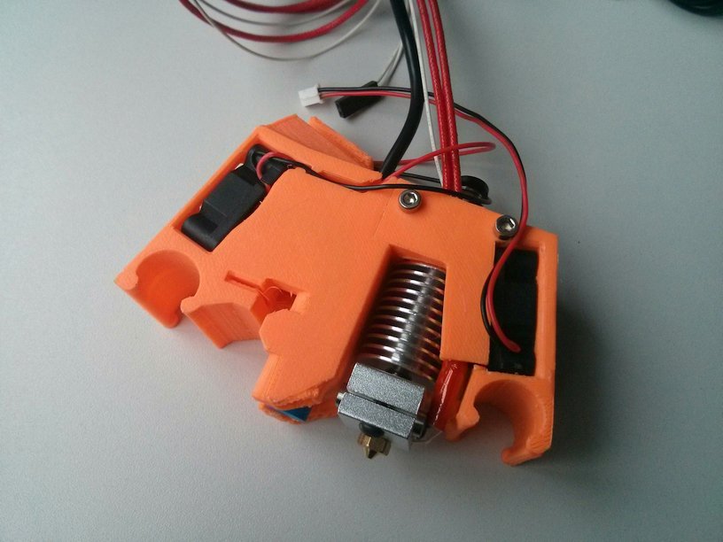

urlukoi Posté(e) Septembre 6, 2016 Partager Posté(e) Septembre 6, 2016 Bonjour à tous, La pièce est imprimée depuis hier soir, je ne l'ai pas encore installée sur l'imprimante mais ca ne devrait pas tarder Concernant l'impression, je suis passé par Cura normal mais CbD le fera tout aussi bien. J'ai orienté la pièce de sorte de placer l'ouverture pour insérer la buse vers le haut (donc face pleine en contact avec le plateau). En gros, comme sur la photo en pièce jointe (le fil du ventilateur de buse doit passer avec les cables de l'élément chauffant...) Pour jouer la sécurité, j'ai mis des supports partout. Il y a un peu de nettoyage à faire pour extraire les supports des différentes cavités mais en quelques minutes ca se fait très bien ! Impression en 0.2mm et 33% de remplissage Lien vers le commentaire Partager sur d’autres sites More sharing options...

Tircown Posté(e) Septembre 6, 2016 Partager Posté(e) Septembre 6, 2016 La tête est à imprimer sur le flanc gauche (rotation de 180° par rapport à ce qui est présenté sur TI). Normalement les supports sont inutiles si l'impression est assez fine. Vous imaginez bien que l'équipe de Dagoma a conçu les pièces pour se passer de supports. Ça utilise du filament, prend plus de temps à imprimer et surtout il faut quelqu'un pour ébavurer et c'est long. Cherchez un peu, toutes les pièces doivent pouvoir se passer de support. Lien vers le commentaire Partager sur d’autres sites More sharing options...

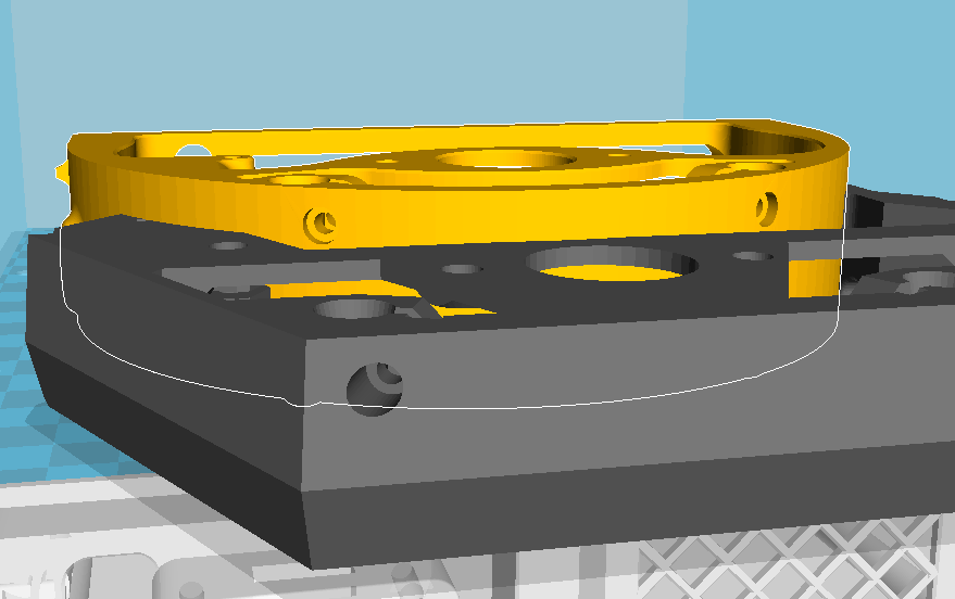

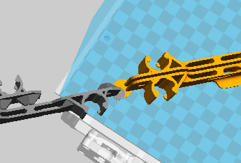

urlukoi Posté(e) Septembre 8, 2016 Partager Posté(e) Septembre 8, 2016 (modifié) Grosse mise en garde à ceux qui veulent tester la tête discoeasy sur leur discovery, le montage est possible uniquement à condition de changer aussi les supports de charriot de l'axe X, le montage des nouveaux anti-wobble est peut être nécessaire aussi... Si comme moi vous ne montez que la tête, les anti-wobble arriveront en butée sur les coupleurs avant que le palpeur n'ait détecté le plateau, avec à la clef une jolie mélodie des moteurs de Z Du coup j'ai plus qu'a recabler la tête d'origine pour imprimer les pièces Modifié (le) Septembre 8, 2016 par urlukoi Mise ene page 2 Lien vers le commentaire Partager sur d’autres sites More sharing options...

Pirquessa Posté(e) Septembre 8, 2016 Partager Posté(e) Septembre 8, 2016 il y a 49 minutes, urlukoi a dit : Grosse mise en garde à ceux qui veulent tester la tête discoeasy sur leur discovery, le montage est possible uniquement à condition de changer aussi les supports de charriot de l'axe X, le montage des nouveaux anti-wobble est peut être nécessaire aussi... Si comme moi vous ne montez que la tête, les anti-wobble arriveront en butée sur les coupleurs avant que le palpeur n'ait détecté le plateau, avec à la clef une jolie mélodie des moteurs de Z Du coup j'ai plus qu'a recabler la tête d'origine pour imprimer les pièces Tu peux pas te faire une petite cale avec un bout de carton / plastique / ce que tu veux et le coller sur le coté de la tête déjà montée ? Lien vers le commentaire Partager sur d’autres sites More sharing options...
asphyth Posté(e) Septembre 8, 2016 Partager Posté(e) Septembre 8, 2016 (modifié) il y a une heure, urlukoi a dit : Grosse mise en garde à ceux qui veulent tester la tête discoeasy sur leur discovery, le montage est possible uniquement à condition de changer aussi les supports de charriot de l'axe X, le montage des nouveaux anti-wobble est peut être nécessaire aussi... Si comme moi vous ne montez que la tête, les anti-wobble arriveront en butée sur les coupleurs avant que le palpeur n'ait détecté le plateau, avec à la clef une jolie mélodie des moteurs de Z Du coup j'ai plus qu'a recabler la tête d'origine pour imprimer les pièces merci j'allais procéder au montage de la tête demain alors que mon chariot est en cours d'impression ! je pense meme que l'ensemble du corps (facade et support cotés) doit etre imprimé car les support cotés sont plus bas que les actuels !!! Edit : je te confirme, le probleme est seulement la partie "socle" qui est bien plus basse qu'actuelle donc les liaison entre les moteurs et tige filetee sont bien plus basse ! je viens de finir l'impression du coté droit du chariot (sans moteur) et des anti wobble et les deux pieces ont les memes trous que les anciens et les meme bases Modifié (le) Septembre 8, 2016 par asphyth Lien vers le commentaire Partager sur d’autres sites More sharing options...
urlukoi Posté(e) Septembre 8, 2016 Partager Posté(e) Septembre 8, 2016 Je me demande si les supports du plateau ne sont pas aussi à changer (il y a des inserts pour rehausser le dit plateau). Bon du coup on s'éloigne du plug&play... 1 Lien vers le commentaire Partager sur d’autres sites More sharing options...
asphyth Posté(e) Septembre 8, 2016 Partager Posté(e) Septembre 8, 2016 (modifié) il y a 22 minutes, urlukoi a dit : Je me demande si les supports du plateau ne sont pas aussi à changer (il y a des inserts pour rehausser le dit plateau). Bon du coup on s'éloigne du plug&play... pas faux ! concernant le support je n'ai pas solidworks sous la main mais un test sous cdb montre bien la grosse différence : idem pour les support plateau comme tu le signales Modifié (le) Septembre 8, 2016 par asphyth 1 Lien vers le commentaire Partager sur d’autres sites More sharing options...
