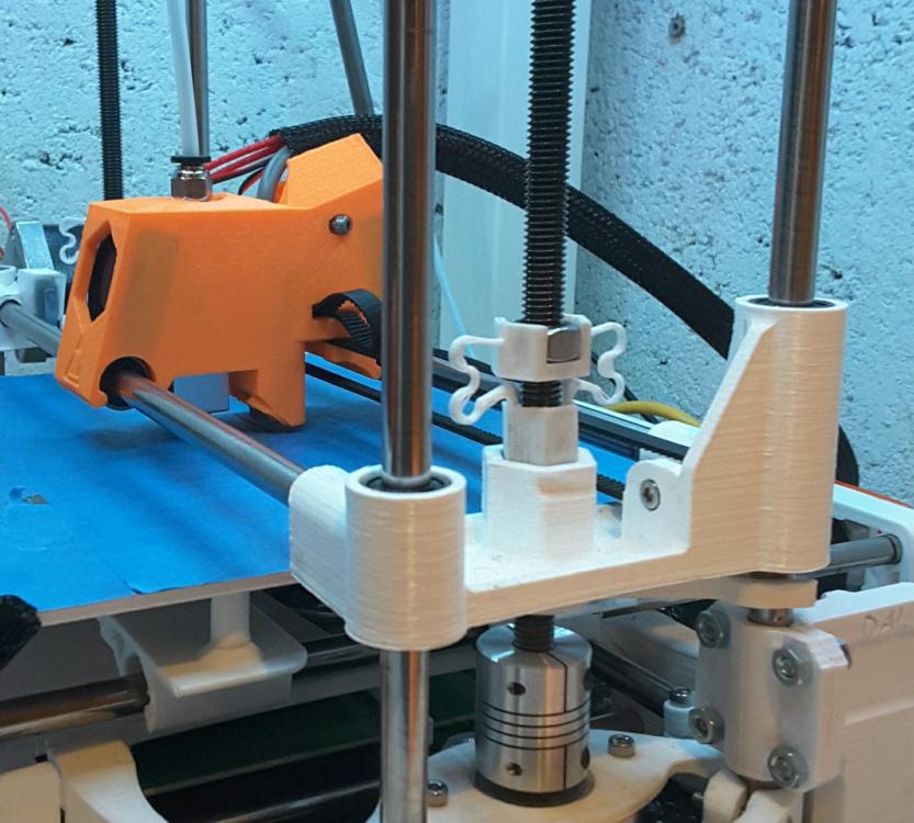

La nouvelle tête est enfin fonctionnelle sur ma Discovery. Merci Z122 pour les pièces !
Comme visible sur la photo, il faut remonter le plateau pour que la tête puisse enfin toucher le dit plateau :banana:
Pour ma config avec la structure renforcée de DAL,  j'ai du remonter le plateau de 20mm (+6mm avec les nouveaux support Dagoma et +14mm de colonnettes). Sur la photo, il reste 5mm entre l'anti-wobble et le renfort de structure donc avec 15mm ça doit marcher aussi.
La hauteur max s'en trouve donc modifiée d'autant...
Si vous avez un plateau chauffant, ça devrait demander moins de bidouille. Du coup je vais travailler sur des supports de plateau avec molette de réglage,  main'etant qu'il y a de la place :ph34r:
Pour le gain, hormis le niveau sonore qui baisse grâce aux petits ventilos, je n'ai pas encore assez de retour pour le gain sur la qualité d'impression.

- L'essai d' @urlukoi montre qu'il faut remonter le plateau de 15-20 mm.
Une alternative aux cales de 10,12 ou 14 mm est d'utiliser des molettes de réglages Z, en remplaçant les longues vis (du lien suivant) par des vis à tête fraisées, afin qu'elles ne dépassent pas du plateau : http://www.banggood.com/Leveling-Component-Suite-M3-Screw-Leveling-Spring-Leveling-Knob-For-3D-Printer-Accessories-p-1015242.html

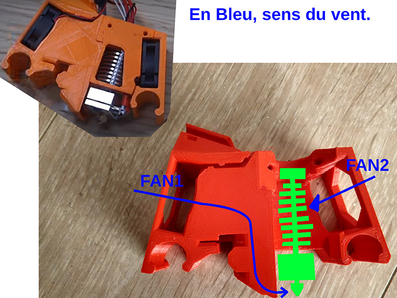

Donc on réca mon thread : Je ne comprends quel nouveau ventilateur des deux doit on connecter à la place de l'ancien.
  • Voir photo, ci joint on a :
  • - à gauche, un qui va souffler sur la buse.
  • - à droite, un qui va souffler sur le corps de la tête, la partie 'radiateur' de la tête d'impression.
  • Lequel de ces deux ventilateurs de ce que je viens de dire doit être connecté en direct ?
merci
Modifié (le) par Giants
Ajout image
c'est le fan2 qui doit être branché sur  l'alimentation 12 V

Par contre, avec l'ancien ventilateur (celui d'origine de la disco200 qui est aussi en 12V)
Le ventilateur se m’était en route de suite après l'allumage de la machine (tension environ de 6.5v) à ce moment là.
Là... avec les nouveaux ventilateurs que dagoma m'a fournis, qui sont aussi en 12V, si je le connecte à la place de l'ancien, il ne 'part' pas à 6.5V
Du coup, à l'allumage de la disco200 modifié avec cette nouvelle tête, je me retrouve avec 1 seul ventilateur qui tourne (Celui connecté sur le 12V permanent, le Fan2)
Je vais tenté une impression pour voir si le FAN1 se déclenche à un moment donnée...
