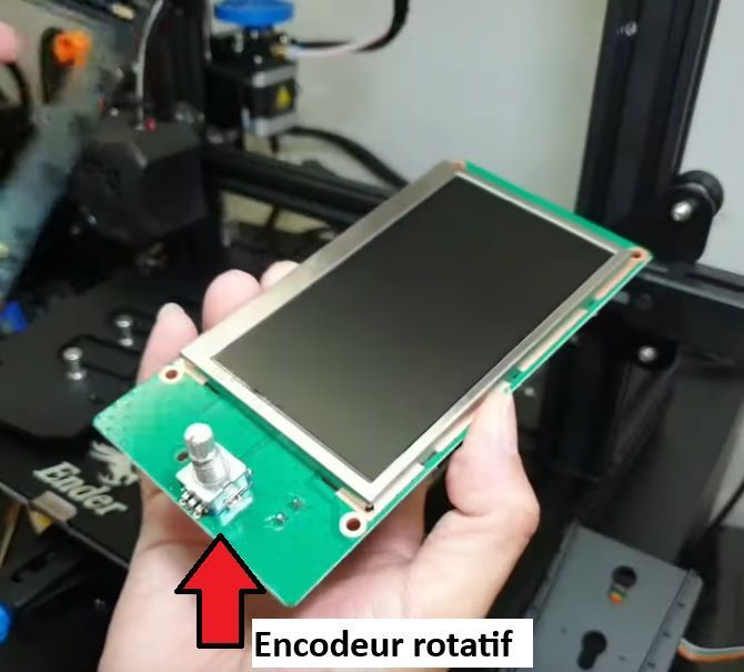

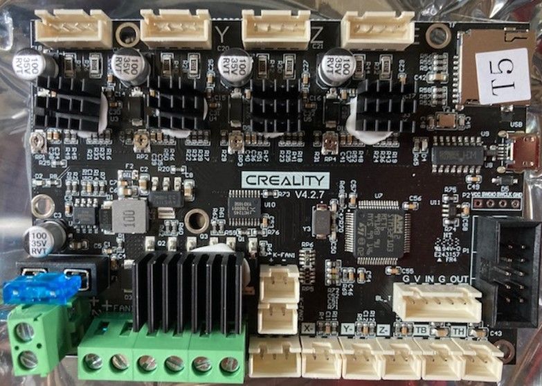

J'ai donc recu cm et ecran 🔥
La cm a un autocollant avec T5 sur le lecteur de carte SD.

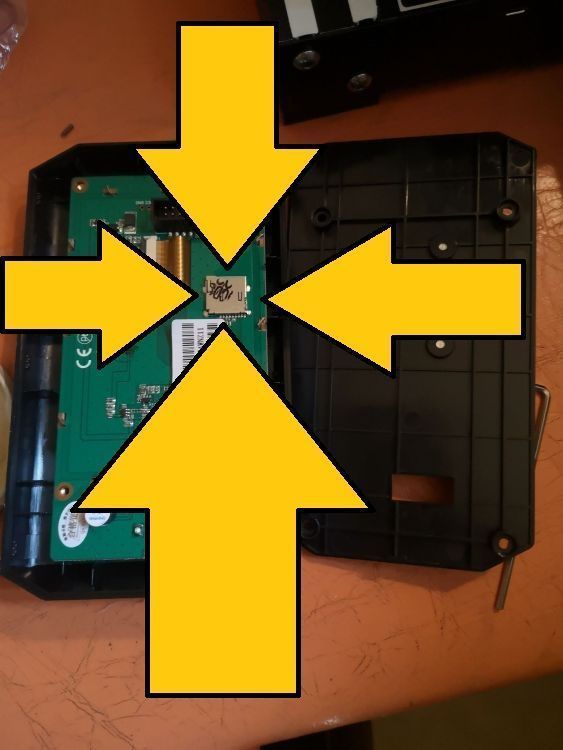

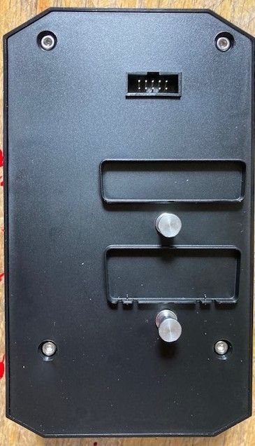

A l'arrière de l'écran, il n'y pas de lecteur de carte SD comme tu me l'indiques par contre 🤕
Idem sur les 4 cotés et devant.
Vais voir pour monter ca ce soir.

Salut,
il y a 23 minutes, I_Phil_Good a dit :
Tant mieux pour toi 😜. Je ne sais pas ce que ça veut dire mais le plus important, c'est que ton microcontrôleur n'est pas exotique 😄
il y a 24 minutes, I_Phil_Good a dit :
Non, mais par chance, tu as 4 vis 😝, et devines ce qu'il y a dessous? je suis sympa, je te donne un indice:

Carte 4.2.7 et écran V2 montés et fonctionnels
Firmware de la 4.2.7 flashé, écran noir...
On fait comment quand on en est là ?
Edit :
C'est bon, j'ai reformaté la usd et flashé avec le vieux firmware, mais il m'écrit qu'il y a une erreur de connexion au TMD.
Je pense qu'il a pas kiffé le firmware de l'écran en doublon...
Je flashe avec le dernier firmware, je vais voir ce que ca donne.
Impec ca marche. (je confirme le prob du firmware en doublon)
Je flashe l'écran maintenant.
Ca a fait un loading, mais aucune idée d'une qqconque montée de version 🤔.
Bon, vais regarder ces menus et refaire des réglages.
