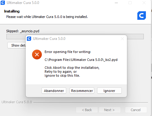

csrico Posté(e) Mai 18, 2022 Partager Posté(e) Mai 18, 2022 salut, moi la 5.0 beta installation sur mon Win 11 sans pb, par contre la 5.0 stable erreur à l'installation j'ai désinstallé la beta, mais cela change rien trouvé le pb en fait sous win 11 cura meme si il est fermé, il ,laisse des fichiers ouvert. Lien vers le commentaire Partager sur d’autres sites More sharing options...

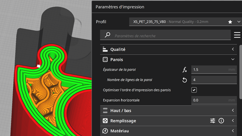

Yellow T-pot Posté(e) Mai 22, 2022 Partager Posté(e) Mai 22, 2022 (modifié) Je viens de charger la V5.0 et premier retour: j'ai un bug au niveau du calcul des parois, il ne semble pas y avoir de liaison entre largeur de ligne et largeur de paroi. Si j'imprime en ligne de 0,5 mm et je définis une paroi de 2 mm, le nombre de ligne reste à 3 et le tranchage montre bien 3 lignes. Si je fais l'inverse, je définis une paroi de 1,5 mm et un nombre de ligne à 4, le 1,5 n'est pas recalculé et le tranchage montre bien 4 lignes. C'est donc le nombre de ligne qui est pris en compte. Coté positif, le temps d'impression est plus court en V5.0 qu'avec la V4.13 -> 2h15 contre 2h50 pour cette pièce. Pour avoir un temps exact sur ma X5SA, je dois activer le menu accel et saccade et corriger les valeurs pour mettre celles définies par le code Chitu de mon imprimante. Modifié (le) Mai 22, 2022 par Yellow T-pot 1 Lien vers le commentaire Partager sur d’autres sites More sharing options...

Skizhoo Posté(e) Mai 22, 2022 Partager Posté(e) Mai 22, 2022 J'ai essayé de reproduire le bug, mais chez moi pas de problème. Avec une largeur de ligne de 0.5mm, pour une paroi de 2mm j'obtiens bien 4 lignes, si je passe à 3 lignes le champ 2mm est grisé (normal). Si j'entre 1,5mm de paroi, j'obtiens 3 lignes, si je force à 4 lignes le champ "Épaisseur de paroi" est grisé, et en faisant un rafraichissement il indique bien 2mm. Pour info: Le plugin MKS WIFI n'est pas encore disponible. Il faut le télécharger sur GitHub https://github.com/Jeredian/mks-wifi-plugin et le coller dans C:\Users\mon-compte\AppData\Roaming\cura\5.0\plugins\MKSWifiPlugin\MKSWifiPlugin 1 Lien vers le commentaire Partager sur d’autres sites More sharing options...

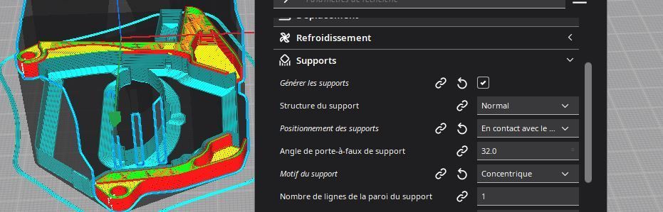

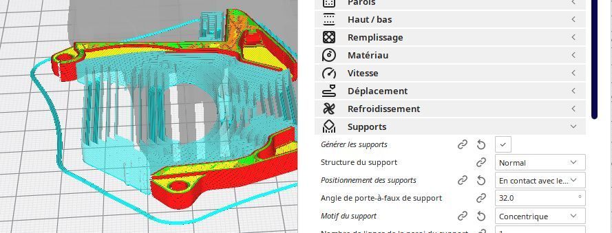

ixi Posté(e) Mai 23, 2022 Partager Posté(e) Mai 23, 2022 (modifié) Salut, Il y a quelques petits soucis avec les supports cylindriques ( pas encore testé les autres ) Cura 4.13.1 en blanc, Cura 5 en gris. Cura 5 ne va générer que la périphérie du support, afin de permettre aux plafonds de supports de léviter ....économie de matière ??? Modifié (le) Mai 23, 2022 par ixi Lien vers le commentaire Partager sur d’autres sites More sharing options...

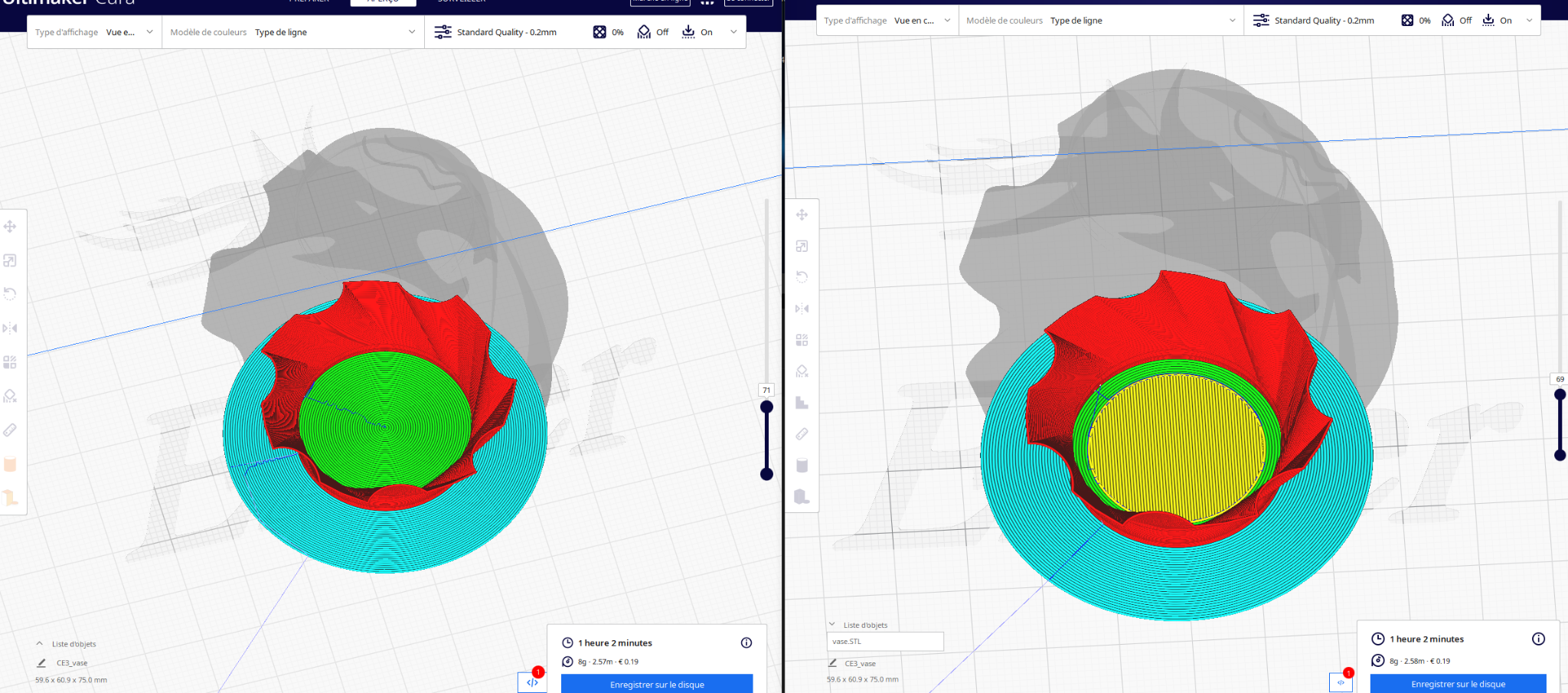

hyoti Posté(e) Juin 3, 2022 Partager Posté(e) Juin 3, 2022 (modifié) Bonjour, Une grosse différence entre Cura 5.0 (stable) et la version 4.13.1 sur la façon de gérer le dessous qui imprime avec un motif concentrique, alors qu'il est prévu avec un motif lignes dans le profil. Sur l'image ci-dessous Cura 5.0 à gauche et 4.13.1 à droite. stictement le même profil vérifié ligne par ligne. Sur un STL de vase (fourni sur carte SD ender 3) motif dessous -dessus lignes, remplissage 0%, mode vase (spiraliser ...) réduction de la taille du vase à 30 % de de la taille initiale. vase.STL Modifié (le) Juin 3, 2022 par hyoti correction Lien vers le commentaire Partager sur d’autres sites More sharing options...

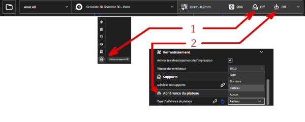

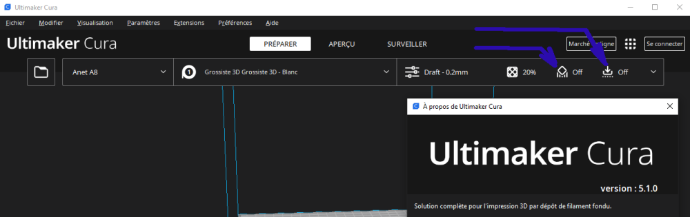

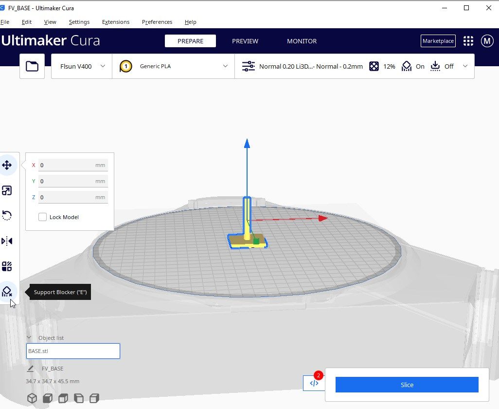

Invité Posté(e) Septembre 29, 2022 Partager Posté(e) Septembre 29, 2022 (modifié) Bonjour à toutes et tous, Comme le dernier message de ce fil de discussion date du début du mois, je viens y poser le mien (de message). Voila une question toute bête, mais comme il n'y a pas d'infos-bulles, je n'ai pas trouvé de réponse. A quoi servent les deux icônes "Off" ? Modifié (le) Septembre 29, 2022 par Alain06 Lien vers le commentaire Partager sur d’autres sites More sharing options...
Motard Geek Posté(e) Septembre 29, 2022 Auteur Partager Posté(e) Septembre 29, 2022 On ne doit pas avoir la même vue, je n'arrive pas à retrouver ces icônes sous cette forme. Si tu passes ta souris au dessus t'as pas un tooltip qui d'indique à quoi ça sert ? Le premier ça ressemble au "support blocker" qui se présente ainsi chez moi et je m'en sers souvent : Lien vers le commentaire Partager sur d’autres sites More sharing options...
Invité Posté(e) Septembre 29, 2022 Partager Posté(e) Septembre 29, 2022 (modifié) Merci @Motard Geek pour ta réponse si rapide. il y a 15 minutes, Motard Geek a dit : Si tu passes ta souris au dessus t'as pas un tooltip qui d'indique à quoi ça sert ? Non, pas de de tooltip au passage de la souris . Support blocker ? où je peux trouver l'explication de cette fonctionnalité ? Un tuto ? Comment tu fais pour avoir le tooltip de cet icône ? Modifié (le) Septembre 29, 2022 par Alain06 Lien vers le commentaire Partager sur d’autres sites More sharing options...
Motard Geek Posté(e) Septembre 29, 2022 Auteur Partager Posté(e) Septembre 29, 2022 Donc le premier off c'est support off, ça va passer à on si tu actives les supports : Support blocker c'est une autre fonction qui permet d'empêcher la création de support aux endroits inutiles Le second icône à off je ne sais pas EDIT : Le second c'est le raft Lien vers le commentaire Partager sur d’autres sites More sharing options...
Invité Posté(e) Septembre 29, 2022 Partager Posté(e) Septembre 29, 2022 il y a 9 minutes, Motard Geek a dit : Donc le premier off c'est support off, ça va passer à on si tu actives les supports : OK tu m'as fait comprendre. En fait ces ciônes sur la barre du haut sont des indicateurs. Ceux de la barre verticale à gauche activent la fonction. Bon, reste à trouver le tuto pour l'autre Off. Lien vers le commentaire Partager sur d’autres sites More sharing options...
Motard Geek Posté(e) Septembre 29, 2022 Auteur Partager Posté(e) Septembre 29, 2022 il y a 9 minutes, Alain06 a dit : Bon, reste à trouver le tuto pour l'autre Off. J'ai édité mon post précédent le temps que tu rédiges ta réponse Lien vers le commentaire Partager sur d’autres sites More sharing options...

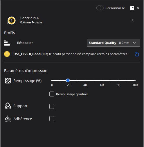

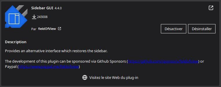

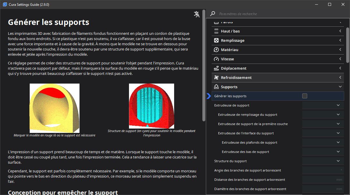

fran6p Posté(e) Septembre 29, 2022 Partager Posté(e) Septembre 29, 2022 (modifié) J'utilise une extension pour avoir les options comme avec la version 4 (Sidebar GUI) , à installer via la place de marché : Ces icones n'apparaissent que si on est en mode «débutant» (seules quelques options sont modifiables), avec Sidebar GUI, c'est explicite : En mode personnalisé, toutes les options sont accessibles : Pour obtenir de nombreuses informations sur chaque option, il est vivement conseillé d'installer l'extension «Settings Guide» toujours via la place de marché . Une fois installée, libre à toi de parfaire tes connaissances. Exemple avec les supports : Modifié (le) Septembre 29, 2022 par fran6p 1 Lien vers le commentaire Partager sur d’autres sites More sharing options...
Invité Posté(e) Septembre 29, 2022 Partager Posté(e) Septembre 29, 2022 (modifié) @Motard Geek et @fran6p Pour ceux qui comme moi ont passé Cura en français, Un résumé : Quand les options - 1 - Blocage des supports ( Support blocker) - 2 - Supports ( Raft ) sauf jupe Sauf activées, alors ces indicateurs passent à ON Modifié (le) Septembre 29, 2022 par Alain06 Lien vers le commentaire Partager sur d’autres sites More sharing options...
