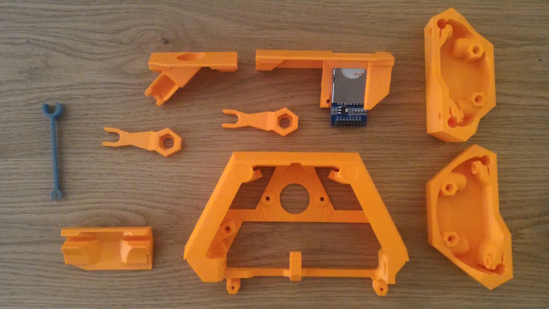

contenu du colis de dagoma : 2 ventilateurs, la carte mks, l'adaptateur sd pour mks, le cable usb, clé lecteur de sd, adaptateur pour le cablage, capteurs de fin de course, et une fiche avec les pins a sertir
des bonbons, les patins, et des autocollants (dont un disco easy)

Idem, mais j'arrive pas a voir par rapport au site s'il manque des choses.
Déjà il nous manque la nappe !

moi j'ai tout imprimé et la carte est enfin opérationnelle. manque plus qu'a sertir tout le cablage et a tout brancher

il y a 7 minutes, jef a dit :
vous avez combien de cosses a sertir dites moi? 4 aussi?
4 bouts de metal et une prise platique blanc.
Je vais demander a Dagoma si c'est normal.
1 carte électronique Makerbase OK
1 adaptateur Makerbase > SD OK
1 Lecteur de Carte SD OK
1 Nappe de connection pour lecteur SD NON
1 carte SD OK 1 lecteur SD USB OK
1 câble USB Type A OK
4 câbles moteurs OK
8 patins OK
9 cosses pour 4 prises : interrupteur de fin de course, palpeur et sonde de température NON
Et offert : 2 ventilateurs pour la tête de votre machine ! OK
Sinon j'ai 2 capteurs de fin de course et un prise a clipser avec 4 bouts metal

Pour sertir j'ai les 4 cablage moteurs, et les cable des end stop
les fins de course je sais pas i il y a besoin de cosses vu qu'ils en fournissent de nouveaux
par contre je constate qu'il manque des nappes a tout le monde
Modifié (le) par jef
