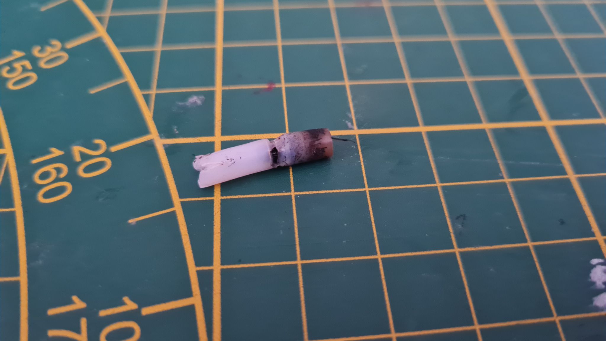

Il est possible que le morceau de PTFE à l'intérieur du heatbreak ait bougé un peu (normalement il est bloqué sur le haut du heatbreak par un épaulement), créant un bouchon réussissant à se résorber quand le filament à force d'être poussé ET quand la température est «stabilisée» (elle est remontée plus haut dans le heatbreak). L'extrudeur de la tête Sprite pousse plutôt fort. Autre possibilité, la partie du PTFE en contact avec la buse s'est détériorée.
J'avais «analysé» cette tête et lors du remontage, j'avais remplacé le bout de PTFE «classique» par un morceau de Capricorn (18,5mm de long) :

 @pommeverte bon, ben j'ai trouvé le coupable,
j'ai changé le morceau de ptfe mais me voila avec un autre problème. J'ai du abimer quelque chose en démontant (pourtant j'ai pris 1000 précautions) : elle ne stabilise plus la température. je lui demande 215, elle oscille ad vitam entre 211 et 220...........help 😪

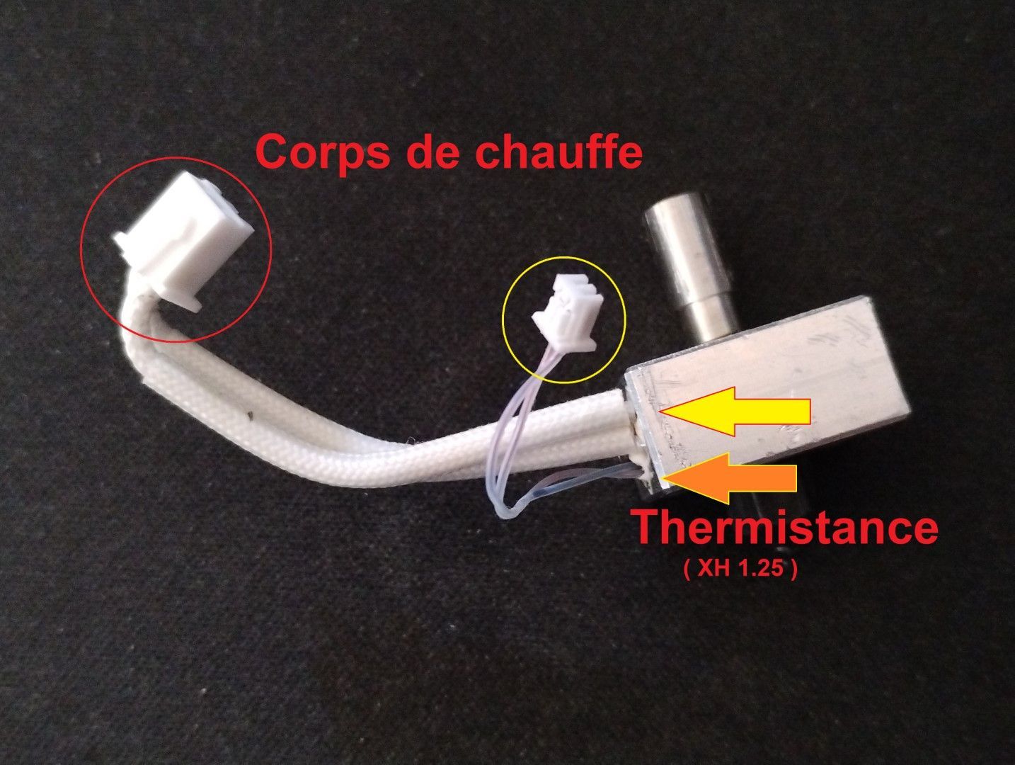

La thermistance est assez fragile sur la S1, le câble est très court et pas souple du tout, la prise avec son mini mini connecteur (XH 1.25) est franchement «pénible».
On peut trouver des thermistances spécifiques à la S1 => https://www.amazon.fr/gp/product/B0B2NW13N6
J'ai prévu de remplacer le bloc de chauffe originel par un incluant un heatbreak full-metal (bi-matières) quand il aura été livré (encore quelques jours à attendre).
@pommeverte@fran6pcurieux, j'ai l'habitude de ces petits connecteurs avec mes drones, je n'ai jamais eu de soucis. là, de visu (à la grosse loupe), je ne vois rien de déconnant. J'ai débranché, enlevé les résidus de colle chaude et rebranché proprement et même plus elle capte la température. la buse affiche -14 et j'ai une alarme "température trop basse"
l'autre capteur dans le corp de chauffe, avec des fils plus souples et un connecteur encore plus petit a quelle utilité ?
par contre, le thermistor est collé ? l'autre petit capteur tourne librement quand j'enleve la vis cruciforme mais le thermistor ne bouge pas d'un chouille.

Une température négative est le signe que la thermistance est soit débranchée soit un de ses fils coupé. Ce sont des thermistances de type CTN (Coefficient de température négatif), la résistance diminue au fur et à mesure que la température augmente.
Il n'y a que deux éléments électroniques sur le corps de chauffe: la cartouche de chauffe (gros câbles et «gros» connecteur) et la thermistance (câbles fins et plutôt rigides et connecteur mini mini (XH 1.25)) :
1989328359_bloc-chauffe-heatbreak-cartouche-thermistance-notes.thumb.jpg.99643bfc22225b9fcd2ca634b7ad7f7f.jpg
