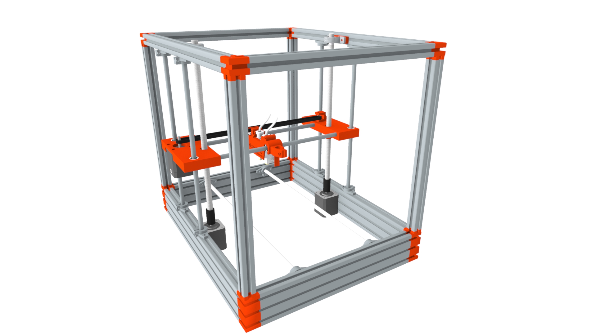

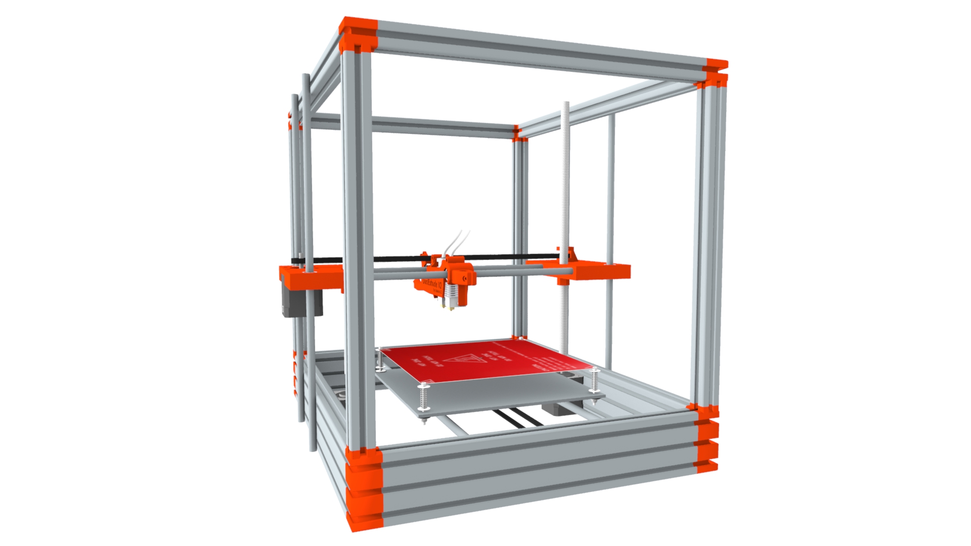

Petite mise à jour du projet.
il ne me manque plus grand chose dans ce que j'ai commandé, en attendant de tout recevoir, je me suis penché sur le "renfort de la structure", moralité, je suis loin de la D200 ^_^
/!\ la tête n'est pas de moi, c'est celle de @Hderko12 (j'ai juste refait les supports sur les côtés pour coller à mes cotes)
Toutes les pièces oranges sont celles qui sont à imprimer (elles sont toutes prêtes à l'être d’ailleurs), il me reste à modéliser les supports des barres sur les côtés ( ce sera soit ça soit une pièce à modéliser) et les supports haut pour les filetées, tout le reste est bon.
Le cadre bas est avec ce profilé : Profilé aluminium 20x60 I-Type rainure 5
Le cadre haut et les montants avec ce profilé : Profilé aluminium 20x20 I-Type rainure 5
hors tout, elle fait 400x450x390
ps : à voir en montage, mais je vais surement rajouter quelques équerres.
Lien vers le commentaire
Partager sur d’autres sites
Pour plus de rigidité et de fiabilité au montage fait prolonge les profilés 20x20 verticaux jusqu'en bas et jusqu'en haut. Prévois quelques équerres pour le montage. Tu pourras toujours utiliser des caches imprimés si l'esthétique te déplais mais à ta place je ne les utiliserais pas pour la structure, d'autant que ça représente un très faible surcoût: 1€ pour rallonger les profilés de 80mm x4, un peu plus pour les équerres. Ne perd pas de vue qu'il est nécessaire de resserrer fréquemment les vis de la D200, non pas à cause des vibrations, mais parce que le PLA évolue.
Sinon très beau projet. Effectivement, on ne peut plus appeler ça une D200.

Dans l'ordre, @Tircown, je ne pense pas que ce soit super utile de prolonger les profilés avec les équerres (je vais en placer trois par angle), la partie imprimée au final pourrait quasiment être retirée.

Bon en attendant de recevoir les pièces manquantes (surtout la quincaillerie), je peaufine le projet (du coup je fais des modifs, donc je fais des commandes, donc je fais des modfis en attendant la réception, donc je fais des commandes...) :
-modification des fixations des barres lises
-Support à arbre avec roulement pour la filetée
-Optimisation des supports du Z
(je n'ai pas modélisé les équerres, mais il y en aura 3 par angles en haut et 4 par angles en bas)

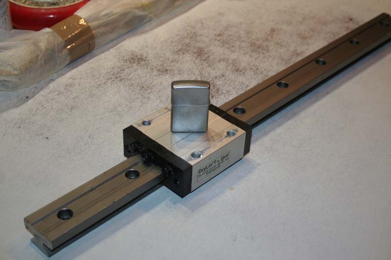

Tu m'étonne ! ... il y a un jeu pas possible entre les "guides" (les bouts de ferraille devrais-je dire 9_9 ) et les roulements linéaires !
En fait c'est bien l'idée, remplacer les guidages (et le reste de la mécanique)... mais par des guides INA que j'ai en stock ... mais c'est plus lourd, d’où la question sur les moteurs.

Tes guides INA sont des MGN? En général on voit des MGN9 ou MGN12 sur les imprimantes 3D.
Non, c'est du Bosch Rexroth en 20mm et des Igus à patin teflon (réglables de partout) en 40mm
je pensais utiliser un rail + chariot Igus pour la table (mono poutre, déplacement uniquement en Z) , les 2 Bosch (1 seul chariot / guide) pour le portique et il m'en faudra un autre pour la tête (je n'ai que 2 guides de 420)
j'ai aussi une VàB Isel de 200mm en 1605 pour le Z
Ça devrait être rigide :D si les moteurs sont d'accord pour trainer tout ça ..
