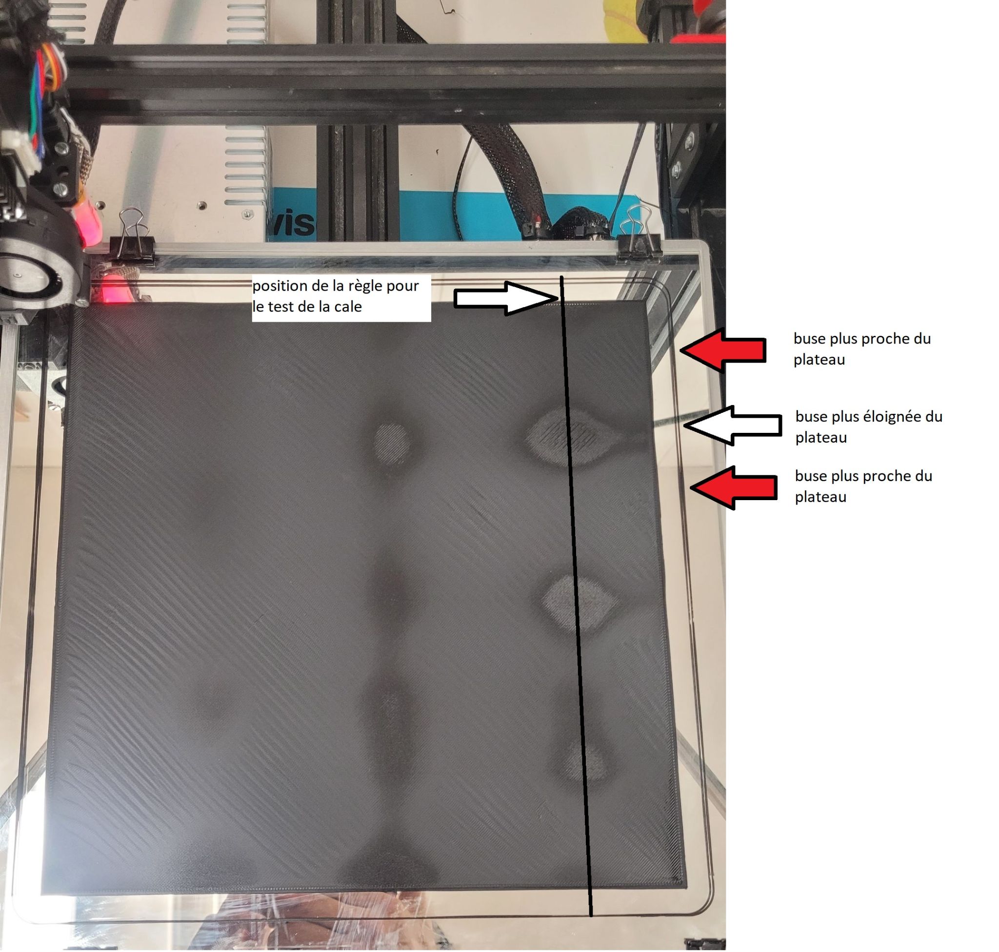

Tu n'as pas eu la curiosité d'imprimer un carré qui couvre toute la surface du plateau pour voir comment se déplaçait verticalement la buse?
Sinon, tu n'as pas activé le décalage en Z (Z-hop) dans le trancheur?

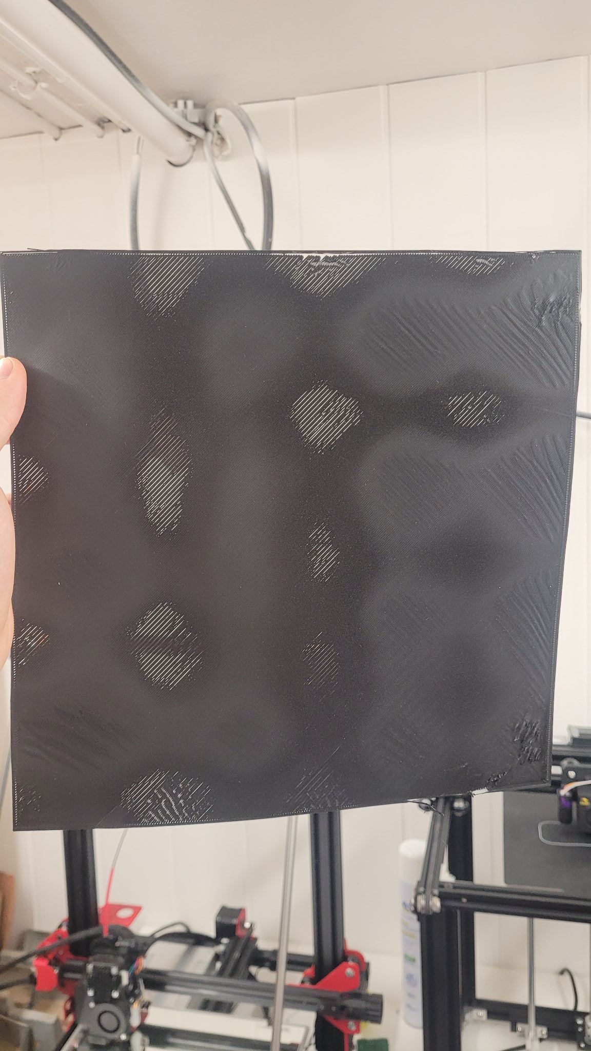

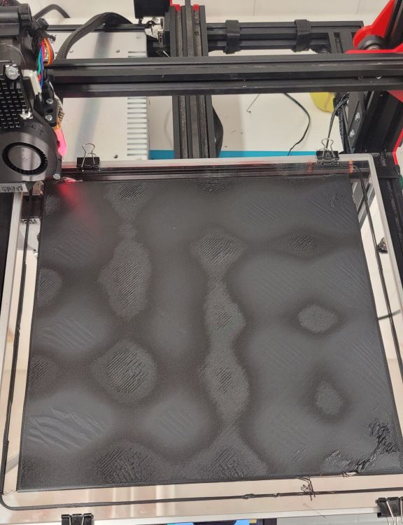

Il y a 23 heures, piloupio a dit :
Voilà le résultat 🤮
Les couches sont toutes trop écrasées sauf aux endroits palpés par le bltouch.

Salut,
C'est intéressant. 🤔
Vu le défaut mesuré sur miroir, ici, est-ce que tu pourrais mettre une règle rigide et rectiligne sur la tranche à l'endroit indiqué sur la photo suivante et prendre un morceau de feuille de papier ou, mieux, une cale d'épaisseur de 0.2mm pour la glisser là où j'ai indiqué "buse plus proche du plateau". C'est pour vérifier si les mesures sont cohérentes.
Citation
Est-ce que tu pourrais lancer un nivellement (G29) et repérer (marquer au feutre et prendre une photo) les lignes et colonnes de palpage sur le miroir pour que l'on puisse faire une corrélation entre les points corrigés et les zones entre points de palpage.
Au fait, lorsque tu avais un "Fade Height" à 0, cela signifiait que la correction était valable en permanence, jamais atténuée contrairement à ce que je pensais 😅. C'est pour cette raison que les moteurs tournaient.

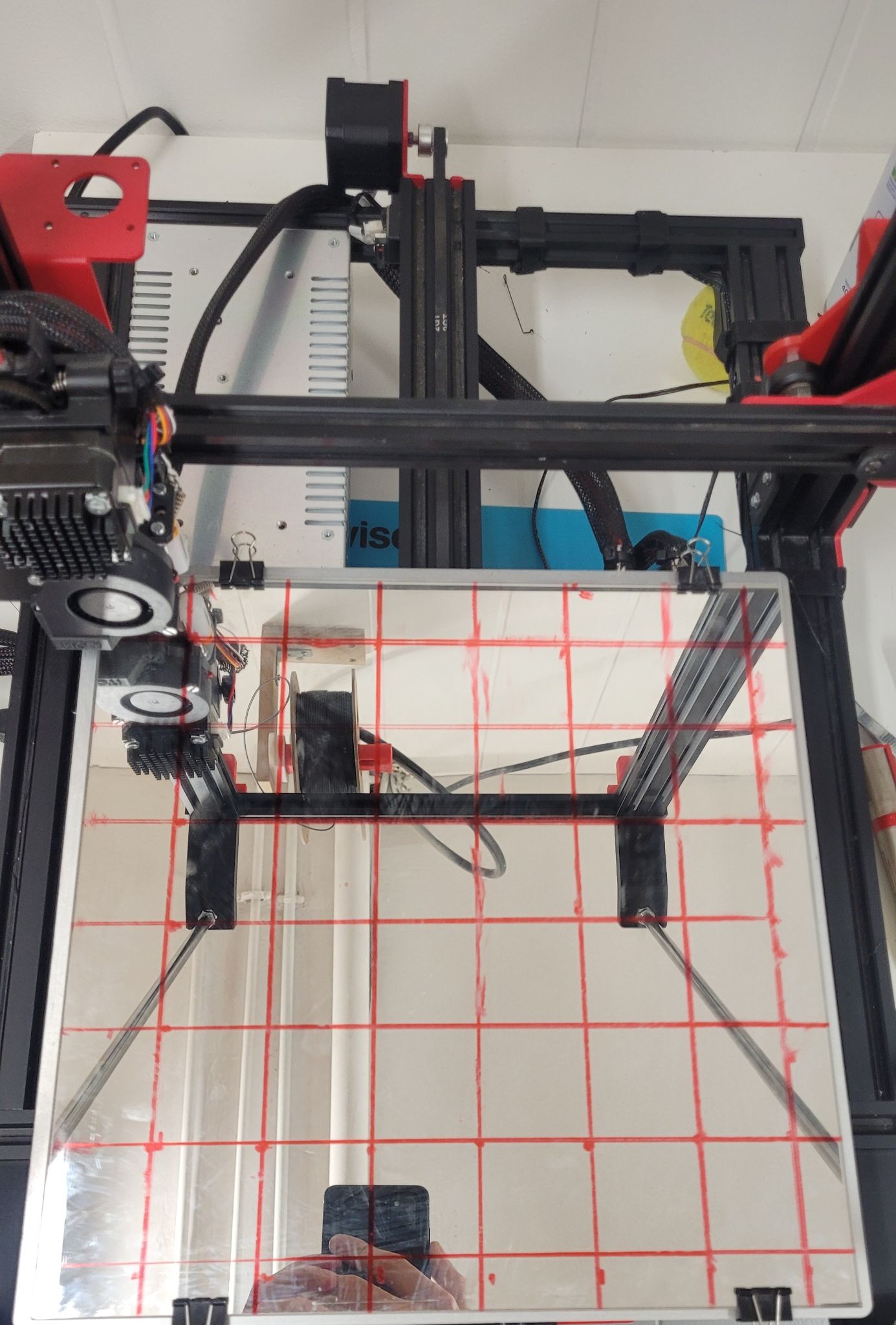

Il y a 1 heure, pommeverte a dit :
J'ai testé avec un jeu de cales d'épaisseur, impossible d'en glisser une de 0.10 sous la règle, seule celle de 0.05 peut passer dans la zone où tu a mis la flèche blanche🤔

Ça voudrait donc dire que les mesures ne correspondent pas au défaut réel? 🤔 Ce serait possible de faire l'autre test pour le valider:

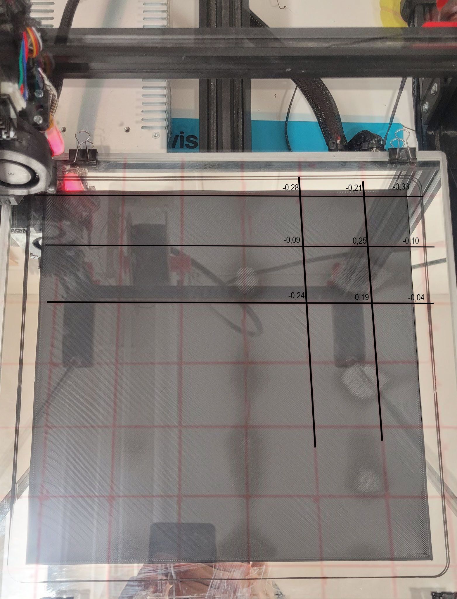

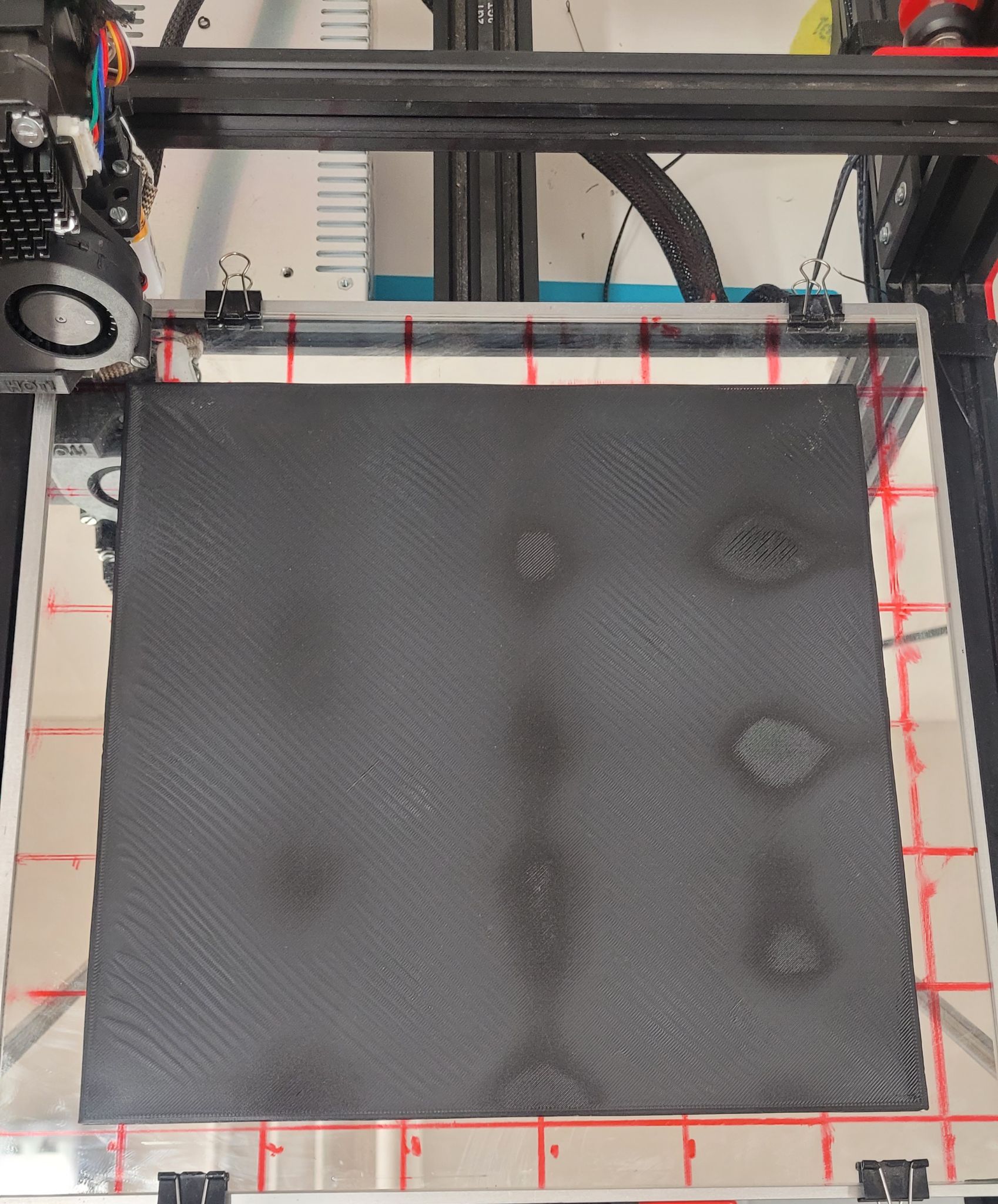

Voilà le résultat.

J'ai essayé de superposer la photo de l'impression du carré avec ton relevé de points. Voici ce que ça donne, avec les mesures du 1er relevé de ce message.
Citation
1873188129_plateaupositionptspalpageetimpression.thumb.jpg.dfc68d64553eff45005e928332e7a64c.jpg
Je suis un peu déçu, je pensais que les défauts d'impression tomberaient soit entre soit sur les points de palpage 🥴.
Par contre, je pense que l'on peut conclure que la matrice ne correspond pas à la réalité (test de la cale de 0.05mm). Mais, ça, tu le sais depuis le début 😅

J'ai posé le carré imprimé sur le plateau quadrillé pour plus de précision et les points semblent êtres plutôt alignés par rapport aux défauts🤨
Demain  je fais un test de répétabilité pour vérifier la précision du capteur.

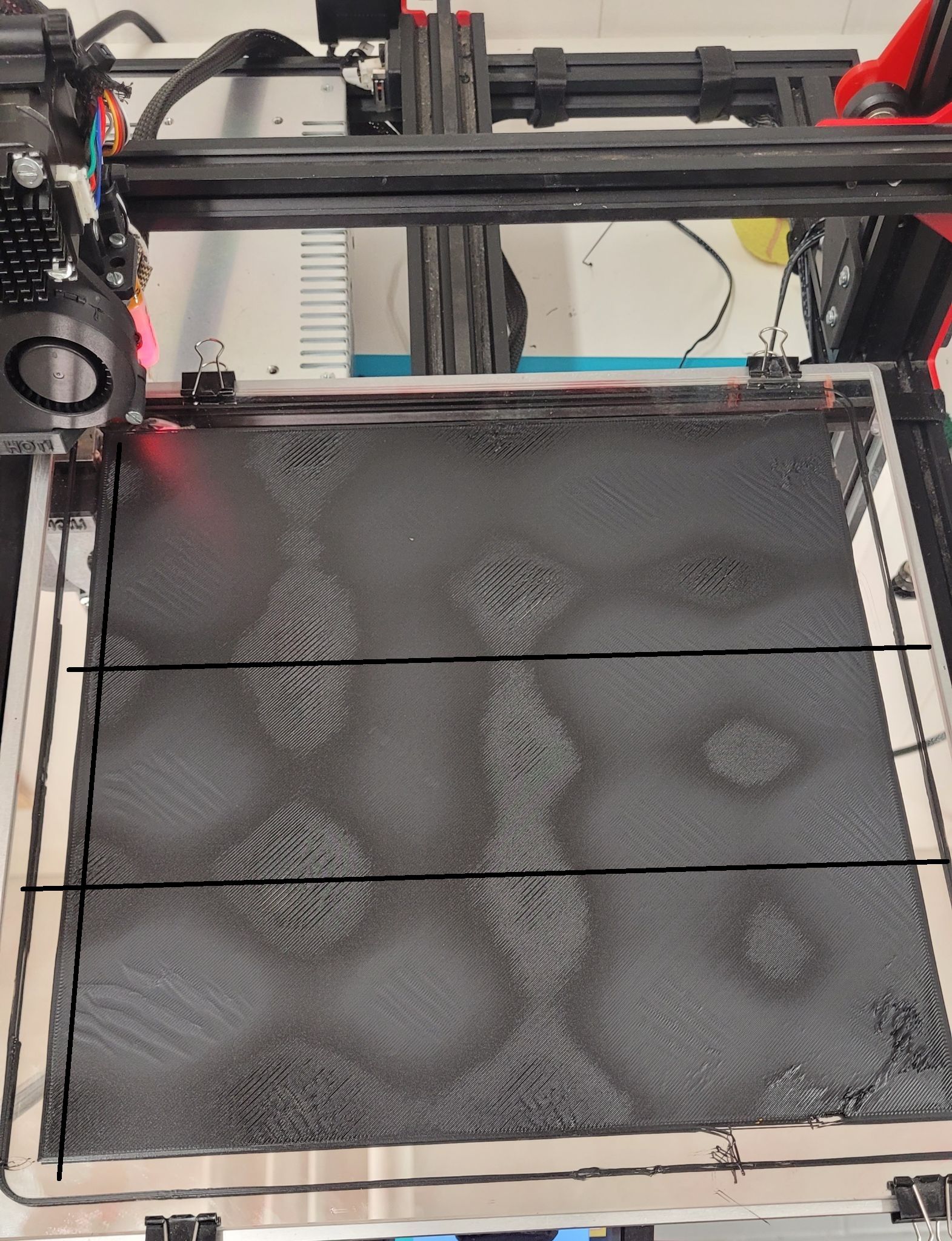

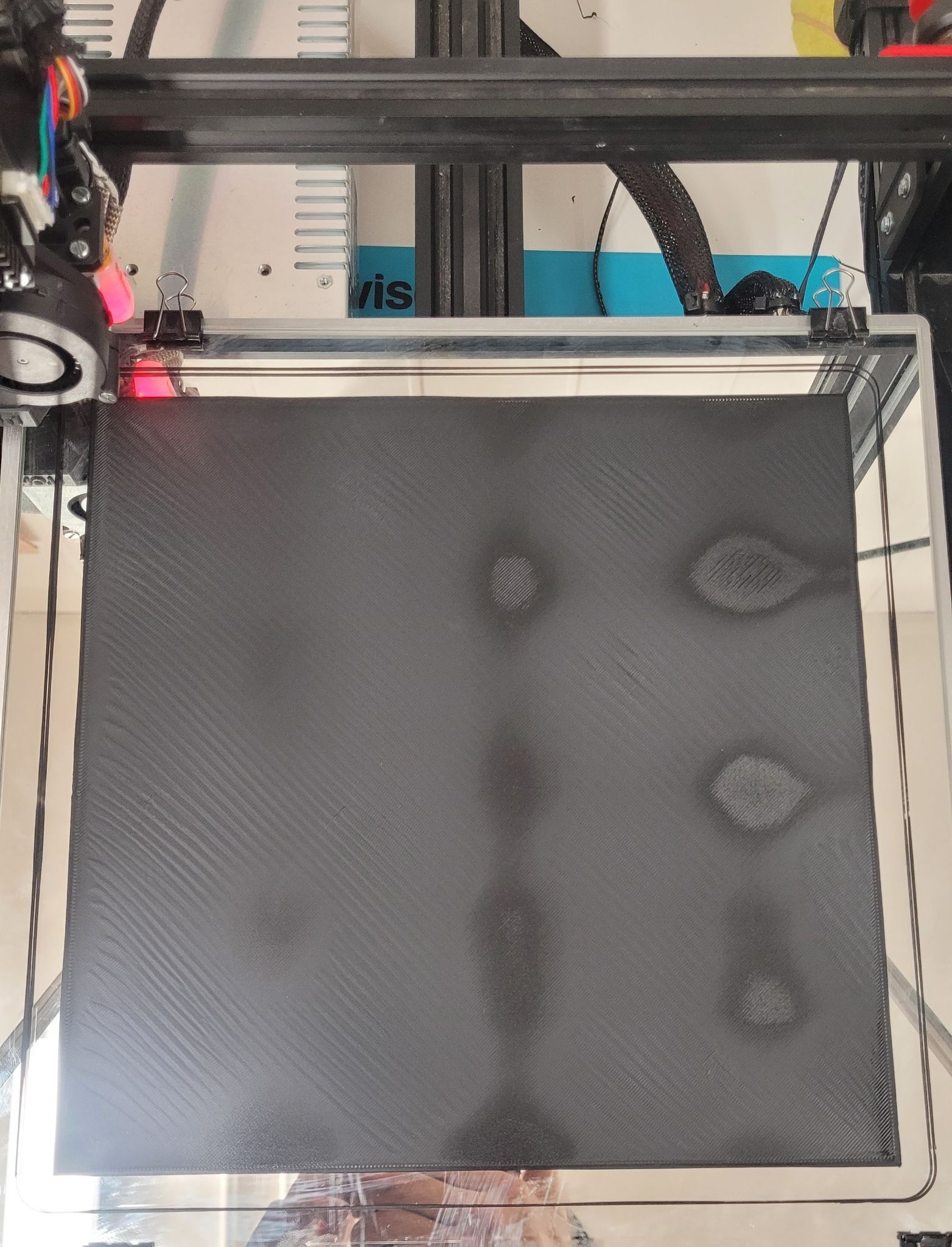

J'hésite à te le demander, mais est-ce que tu pourrais imprimer le même carré sans correction (M420 S0 après le G28)? par contre, il faudra être sûr que le plateau est bien réglé aux 4 coins.
PS: sur ton carré, je pense que tu as une légère sur-extrusion. Je remonterais la buse de ~0.05 ou je réduirais le débit de ~5% ou 10%, si c'était moi 😉

il y a une heure, pommeverte a dit :
Ton 0.0017 correspond-il à la deviation (écart-type) ou au range?
C'est la déviation
Pour le range, j'ai 0.03
le Gcode G76 et les résultats peuvent être visualisés en envoyant un M871.
Ces fonctions ne sont pas activées pour moi🤔
Voila le resultat avec le bed levelling désactivé, je suis assez surpris car la couche est immonde 😑20220831_161219.thumb.jpg.dd558261302b46469689940db0fcd180.jpg
C'est à en devenir fou car à part la première couche, les impressions sont parfaites 🤪

Si tu utilises Cura, est-ce que tu peux fournir ton profil au format HTML et compresser le fichier pour pouvoir le joindre à un message.
Sinon, je t'aurais bien demandé de refaire le test de la règle et de la cale sur ces lignes et cette colonne. Je suis surpris que ton miroir soit aussi déformé. Par contre, une nouvelle fois, je pense que tu es en sur-extrusion, ce qui ne facilite pas l'interprétation de l'impression.

Il y a 17 heures, pommeverte a dit :
Ca me parait vraiment étonnant car steps/mm parfaits et flow calibré également.

il y a 46 minutes, piloupio a dit :
Dans ce cas, il suffirait que tu changes le Zoffset pour moins écraser la couche initiale.😉
Est-ce que tu peux fournir le fichier Gcode compressé qui correspond au carré? à part ta vitesse de rétraction un peu élevée, normalement, c'est plus autour de 20/25 mm/s pour du direct-drive, il n'y a rien de très surprenant au niveau de la rétraction. Je ne vois pas pourquoi tu en as sur ton carré 🤔
