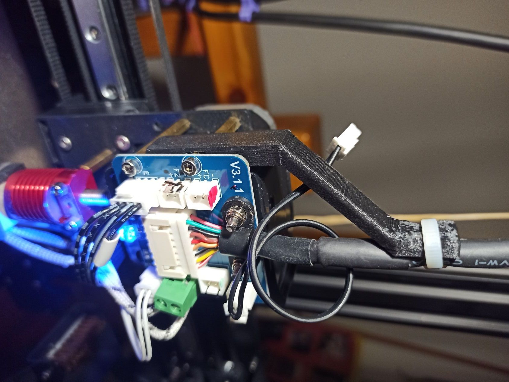

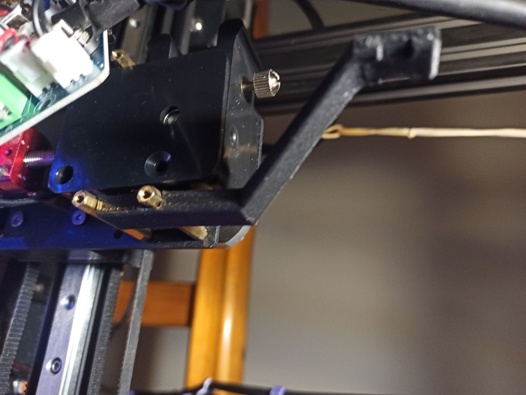

Robert_Alfa20 Posté(e) Septembre 1, 2023 Partager Posté(e) Septembre 1, 2023 Bonjour Ci-joint le principe que j'ai retenu pour monter le BLtouch - Eviter de gêner l'extrudeur E2 - Pas dans les flux des ventilateurs - Fixation stable Ouvrir le Zip pour une vue du montage et le STL du support montage-BLtouch.zip Lien vers le commentaire Partager sur d’autres sites More sharing options...
vap38 Posté(e) Septembre 2, 2023 Partager Posté(e) Septembre 2, 2023 @Robert_Alfa20 bonjour, Bravo pour la réalisation c'est parfait je suppose que l'extrudeur est un BMG nouvelle génération ? Que penses-tu du montage avec le câble de 1.70m ? la connectique semble s'adapter à la carte mère c'est un plus. Lien vers le commentaire Partager sur d’autres sites More sharing options...
Robert_Alfa20 Posté(e) Septembre 2, 2023 Partager Posté(e) Septembre 2, 2023 Effectivement mon extrudeur est un BMG J'ai passé commande du BLtouch. En effet la connectique du câble semble correspondre à nos besoins. Pour la version finale du montage, j'ai récupérer un câble cylindrique multi brins et je pense faire le même montage mécanique que ceux des extrudeurs. Mais la version que tu proposes sera parfaite pour les essais et mise au point. Ce câble cylindrique diamètre similaire à ceux des extrudeurs provient d'un ancien câble liaison parallèle pour les imprimantes. A garder dans un coin de la mémoire lorsque l'on se débarrasse des surplus. Donc en attente de la livraison, je te tiendrai au courant de l'évolution Lien vers le commentaire Partager sur d’autres sites More sharing options...

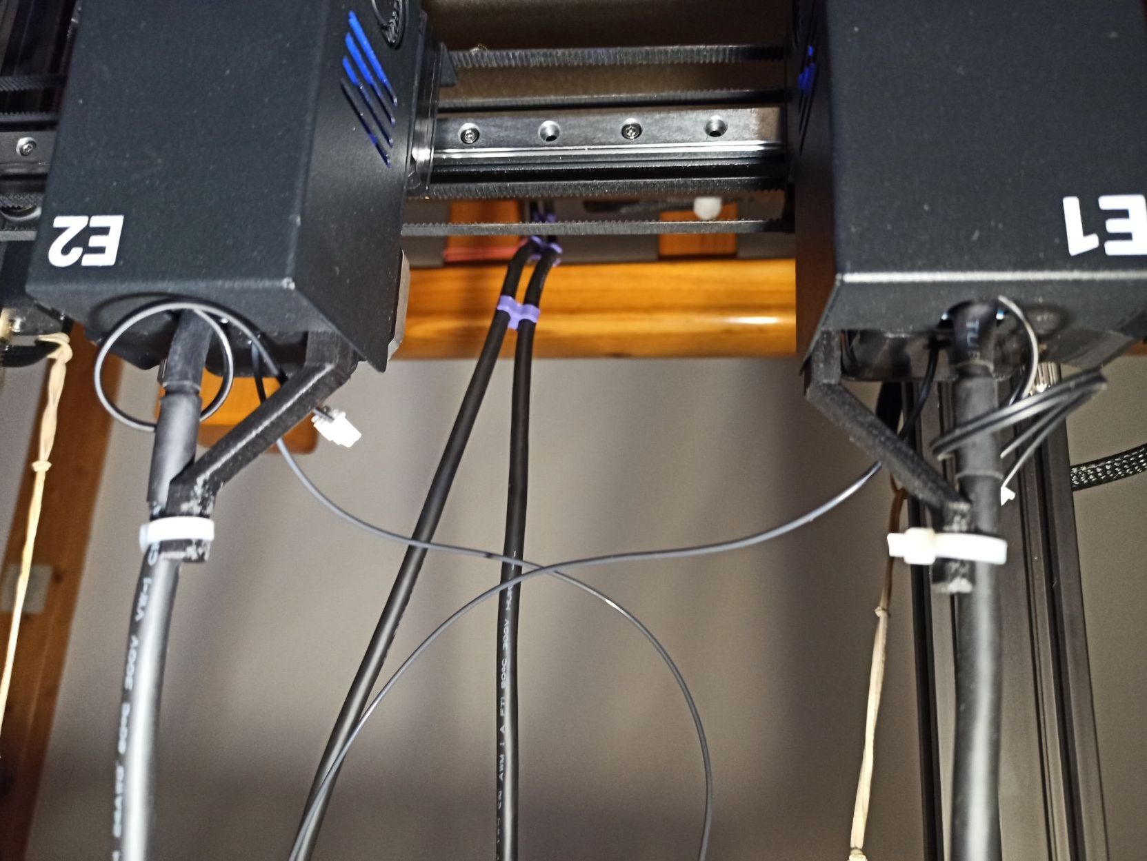

Robert_Alfa20 Posté(e) Septembre 11, 2023 Partager Posté(e) Septembre 11, 2023 Tenlog TD3 V2 – Amélioration de la tenue mécanique du câble des extrudeurs (BMG) Lors de l’utilisation de l’imprimante (dans mon cas, problème rencontré lors des réglages pour imprimer correctement du TPU) j’ai été confronté à des problèmes de mauvais contacts (liaison incorrecte) au niveau du connecteur (légèrement débranché). Pour empêcher ce problème, j’ai ajouté un verrouillage mécanique du câble de l’extrudeur par rapport au « chasssis » de ce dernier. La pièce s’ajoute directement, sans perçage et/ ou vis. Le verrouillage du câble se fait par un collier. Pour les Makers intéréssés dans le Zip les STL des deux pièces Sup-D&G-Cable-Extr.zip Lien vers le commentaire Partager sur d’autres sites More sharing options...

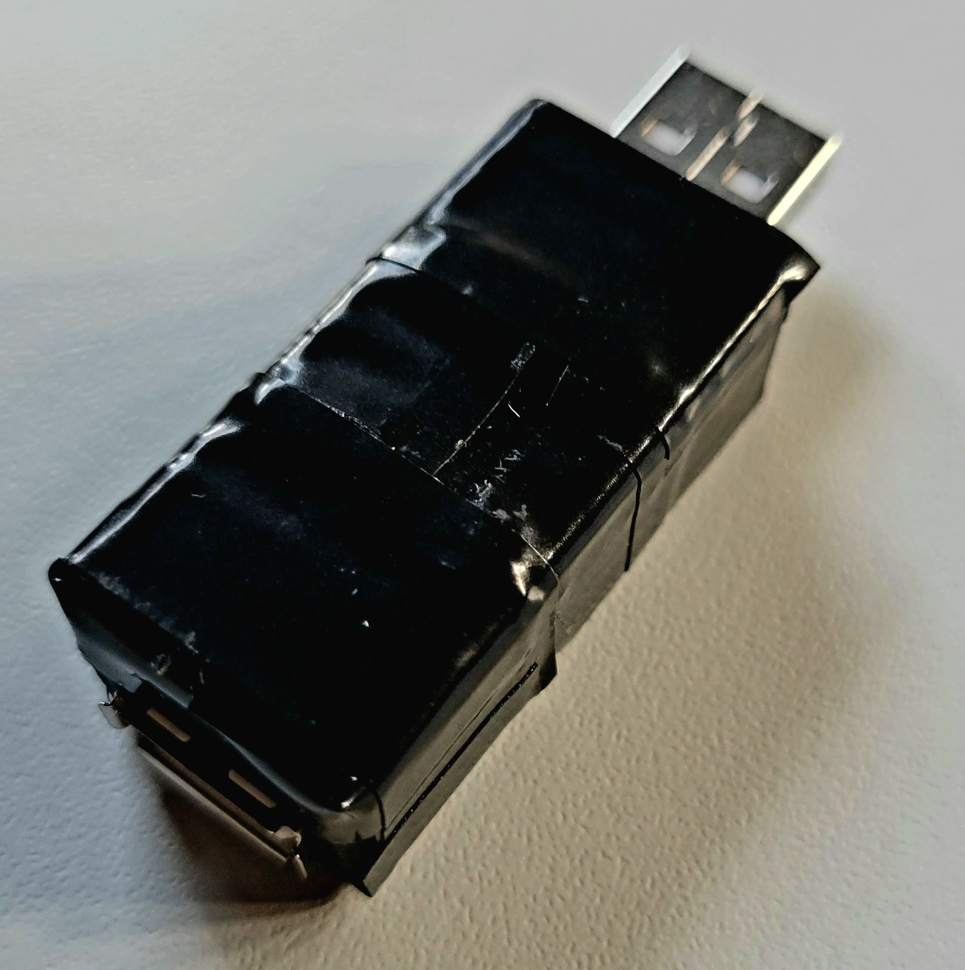

mich0111 Posté(e) Septembre 18, 2023 Partager Posté(e) Septembre 18, 2023 (modifié) Bonjour Francis, J'ai fabriqué la même chose que toi (dommage que je ne l'ai pas su plus tôt), je veux dire une bloqueur de charge USB mais avec d'autres composants, en l'occurrence, ceux-ci : https://amzn.eu/d/0Bcdp42 https://amzn.eu/d/7vrqlcI Bien sûr, le boîtier est différent du tien. En revanche et tu connais mon habileté légendaire, au niveau soudure, pas besoin d'être un Mozart. Le résultat est celui-ci : Le chatterton est pour consolider la tenue. Il y a des vis mais je n'ai pas voulu passer des heures sur l'ajustement. Bonne journée Modifié (le) Septembre 18, 2023 par mich0111 Lien vers le commentaire Partager sur d’autres sites More sharing options...
vap38 Posté(e) Septembre 18, 2023 Partager Posté(e) Septembre 18, 2023 Salut @mich0111 merci pour le lien les prises USB sont intéressantes pour une intégration dans un boitier en PLA. Sauf que le PCB est un peu large, car beaucoup des prises USB sont encapsulées dans un carter avec des dimensions réduites. Dimensions de la fenêtre qui fait 14 x 6mm c'est un standard donc il ne faut pas dépasser cet encombrement.... voici les liens prise USB femelle Prise USB male c'est nettement moins chère que AZ Lien vers le commentaire Partager sur d’autres sites More sharing options...
mich0111 Posté(e) Septembre 18, 2023 Partager Posté(e) Septembre 18, 2023 il y a 5 minutes, vap38 a dit : Salut @mich0111 merci pour le lien les prises USB sont intéressantes pour une intégration dans un boitier en PLA. Sauf que le PCB est un peu large, car beaucoup des prises USB sont encapsulées dans un carter avec des dimensions réduites. Dimensions de la fenêtre qui fait 14 x 6mm c'est un standard donc il ne faut pas dépasser cet encombrement.... voici les liens prise USB femelle Prise USB male c'est nettement moins chère que AZ Effectivement, c'est plus petit et plus joli (ce qui est petit est joli), mais, pour le coup, je serais bien incapable de souder de telles pins. Je fais selon mes pauvres moyens. Lien vers le commentaire Partager sur d’autres sites More sharing options...
vap38 Posté(e) Septembre 18, 2023 Partager Posté(e) Septembre 18, 2023 je te l'accorde ! il ne faut pas trop boire de café au risque de trembler un max en soudant et de faire des pâtés malgré mon âge j'ai encore une bonne dextérité manuelle. Lien vers le commentaire Partager sur d’autres sites More sharing options...
mich0111 Posté(e) Septembre 18, 2023 Partager Posté(e) Septembre 18, 2023 il y a 49 minutes, vap38 a dit : je te l'accorde ! il ne faut pas trop boire de café au risque de trembler un max en soudant et de faire des pâtés malgré mon âge j'ai encore une bonne dextérité manuelle. Oui mais entre les quelques centaines de soudures que j'ai dû faire et les centaines de milliers que tu as dû faire, la pratique n'est pas la même. Lien vers le commentaire Partager sur d’autres sites More sharing options...

mich0111 Posté(e) Septembre 18, 2023 Partager Posté(e) Septembre 18, 2023 @vap38 Petite question, pour fermer ton boitier USB, tu le colles ? C'est du one-shot ? Lien vers le commentaire Partager sur d’autres sites More sharing options...
vap38 Posté(e) Septembre 18, 2023 Partager Posté(e) Septembre 18, 2023 (modifié) Oui @mich0111 les deux coques en PLA sont collées à la cyano ! Tu as vu dans le MP la nouvelle soudeuse de filaments ? Modifié (le) Septembre 18, 2023 par vap38 Lien vers le commentaire Partager sur d’autres sites More sharing options...
