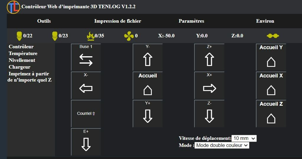

OK si vous le souhaitez je peux placer toutes les images des fonctionnalités de la WIFI; qui à mon avis répond à l'essentiel et reprends l'ensemble des commandes de la TLD3.
TENLOG étudie mon idée de placer une option UP LOAD d'un fichier GCODE vers la TLD. enregistré dans la MICRO SD.
Cette fonction est intéressante quand l'imprimante est déportée dans une autre pièce.
J'ai également amélioré la vitesse de transmission de la WIFI par l'adjonction d'une antenne collée à l'extérieur.
Un processeur ES32S monté à l'intérieur d'un carter métallique ainsi la porteuse WIFI est atténuée et la performance est réduite en débit.
Conclusion le travail de TENLOG est remarquable pour les fonctionnalités de la WIFI.

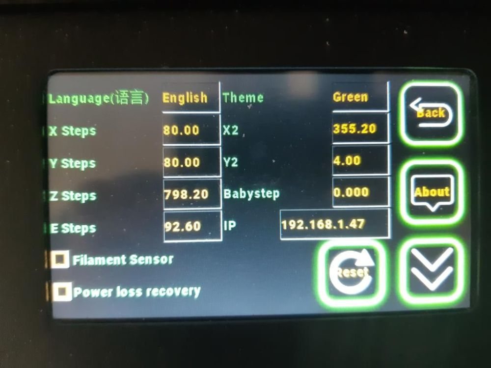

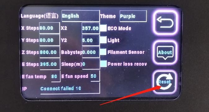

Message important si vous souhaitez faire un test de la nouvelle carte mère 32 bits, il est important de faire un reset sur l'écran LCD afin d'initialiser les nouveaux paramètres dans l'EPROM.
j'informe que les déplacements des axes sont rapides pour X et Y quand vous faites un HOME; donc pas de surprise c'est normal...

Voici la configuration si vous souhaitez vous connecter votre TLD3 WIFI en réseau public.
Dans le menu setting sélectionner WIFI HTTP Serveur.
Saisir dans l'ordre vos éléments de connexion pour votre wifi. (celle que vous utilisez actuellement)
en exemple vos paramètres de votre serveur WIFI
SSID paul5
mot de pass Plaabs159
IP..... rien pour l'instant
Port 80
pass web 12345
une fois les éléments enregistrés éteindre la TLD3
- rallumer l'imprimante la TLD3 doit se connecter sur votre serveur box.
- le DHCP vous attribue une adresse IP exemple 192.168.1.45.
-Vous allez saisir cette adresse dans votre ligne du navigateur 192.168.1.45
-une page d'acceuil Tenlog apparait il suffit de taper le mot de pass
en exemple 12345 par défaut.
- la connexion WIFI est établie sur votre HTTP serveur il suffit de choisir les différentes pages selon votre utilisation.
A vous de choisir selon votre choix soit l'option de la WIFI en host post sécurisé en réseau privé. (HTTP AP)
Ou de choisir l'option (HTTP Serveur) avec un accès réseau public.
Cette option bien évidemment demande un pare feu et anti-virus à jour . Les deux options fonctionnent si vous suivez bien mes conseils
a+ Francis

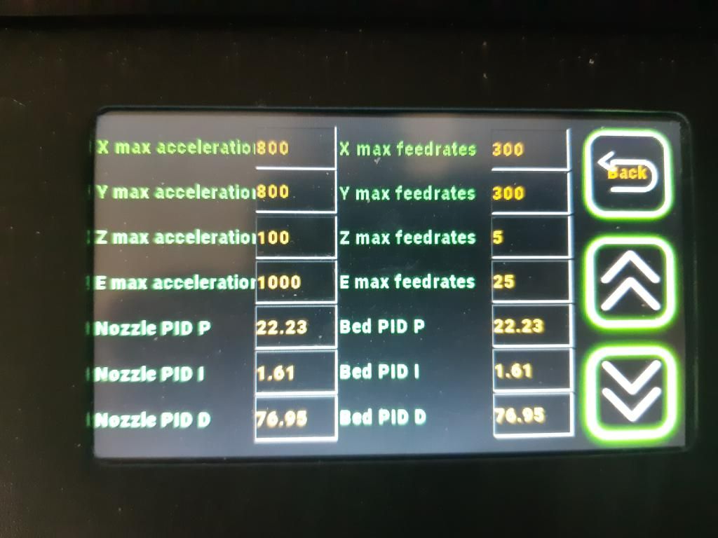

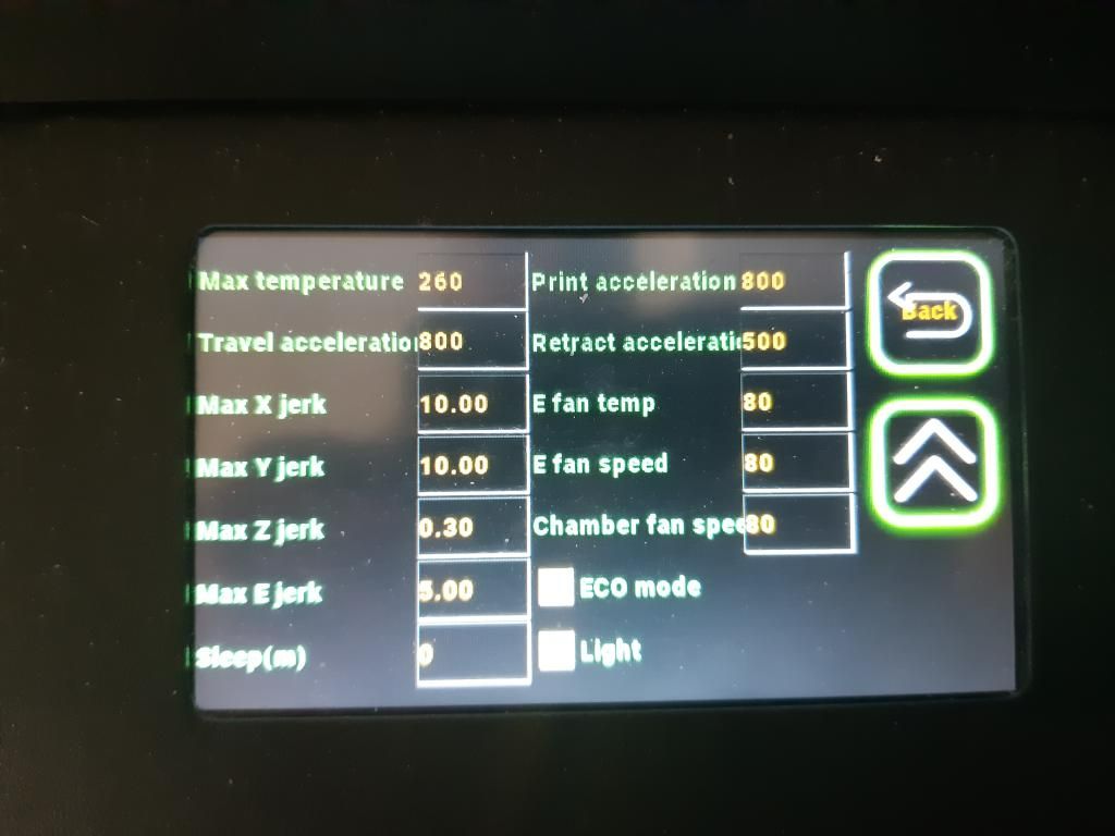

j'ai mis à jour le firmware 1.22 WIFI ça fonctionne très bien ! Bravo pour la nouvelle interface qui est plus jolie et fonctionnelle
La nouvelle version de la carte mère 1.032 et de l'écran 1.29 permet de régler tous les paramètres de la carte mère.
Les PID du BED et des extrudeurs sont réglables à partir de la saisie écran. C'est nouveau et fonctionnel enfin une interface intelligente..
A vous de découvrir les nouvelles fonctionnalités; Nota il est possible désormais de piloter sa TLD3 assis dans son fauteuil 😀
Modifié (le) par vap38

@vap38Concernant les PID, il y a t'il une fonction qui gère automatiquement les PID des buses et du plateau ou faut faire ça à l'ancienne via une interface avec des gcodes
Merci
Je vais questionner TENLOG mais je pense que le test PID se fait à l'ancienne via la saisie à l'écran des données (à confirmer)
En fait les nouveaux menus permettent la mise à jour ou la modification des paramètres de la TLD3.
C'est déjà une avancée technique car très peu de machines sont paramétrables à ce niveau... 😃
Je vais tester quelques valeurs.
