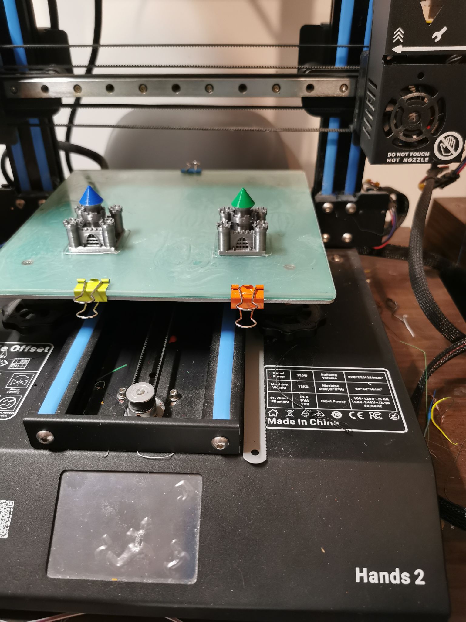

Oui c'est exactement ça, et j'ai le ce bug depuis le passage au firmware 1.0.35 en me disant que ça allait être réglé sur la version 32 bits...
Et pourtant ça fonctionne très bien sur ma 1.0.8 et également sur la hands en 1.0.30 même si j'ai de temps en temps le bug mais c'est aléatoire...
Voila les châteaux qui vont avec sur la Hands avec une pause en duplication...
Je te remercie si tu peux faire remonter le sujet, parce que franchement je suis un peu deg, je savais que c'etait la version 1.0.35 qui posait problème et j'ai craqué en prenant la version 32 en me disant qu'en plus ça résoudrait le problème...
Je me tâte presque à repasser en 8 bits et version antérieur car je fais 90% de travaux en duplication avec pause pour changement de filaments 😤
