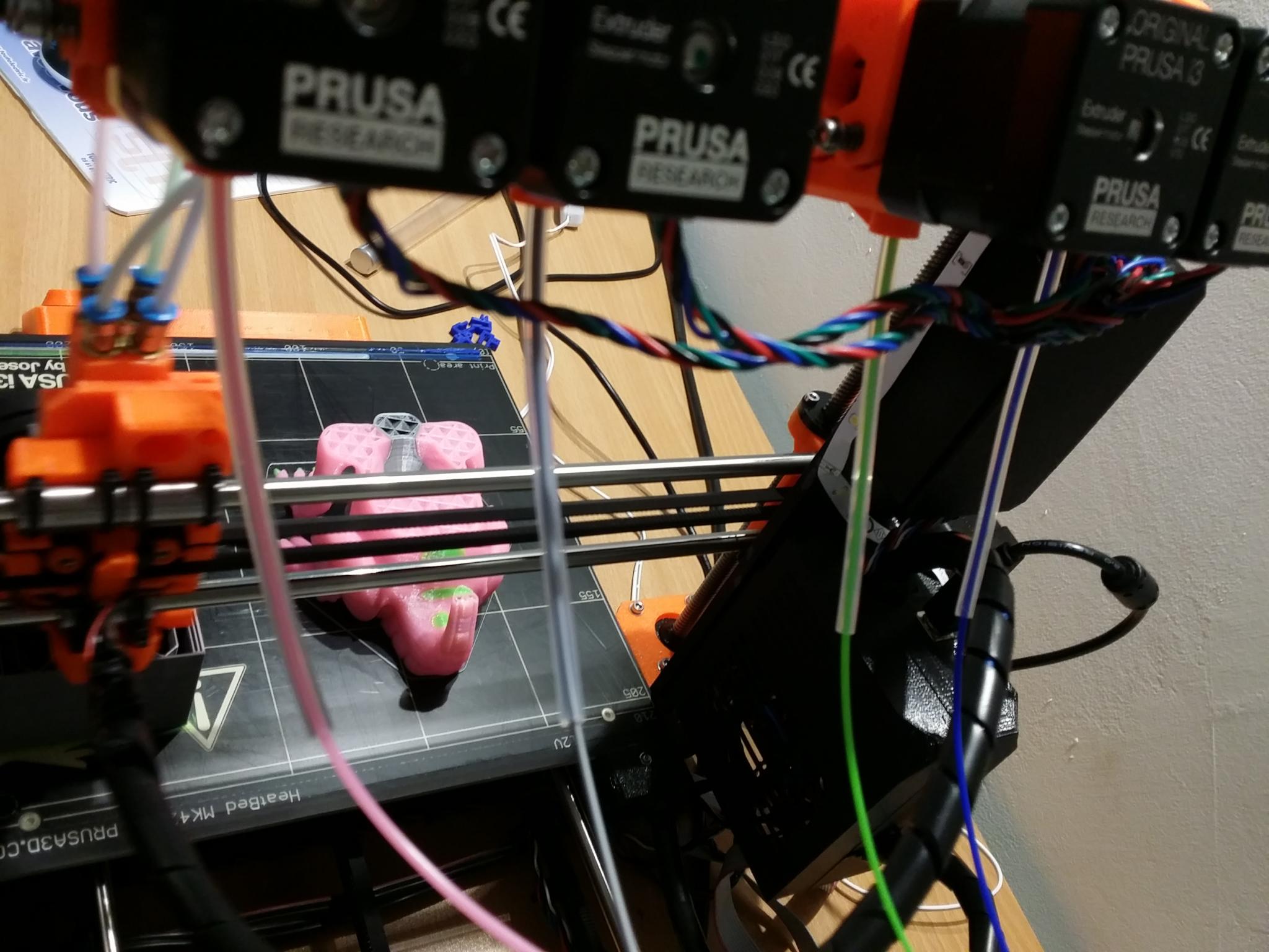

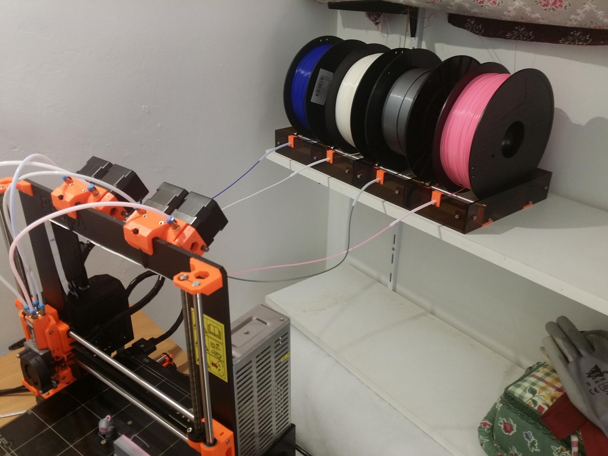

Invité Posté(e) Octobre 4, 2017 Posté(e) Octobre 4, 2017 Bon, j'ai monté le kit d'évolution sans problème majeur, la notice est très bien faite, comme les autres d'ailleurs. Je suis d'accord avec Kachidoki sur l'encombrement avec les supports de bobines et le chevauchement du fil avec les câbles des axes X et Y . C'est très encombrant, je ne suis pas convaincu par le design du support mais au vu de ton rapport, je vais patienter avant de me faire une opinion définitive. J'avais l'idée de surélever les supports pour pallier à ces inconvénients, à voir. Autre remarque, le boitier de la carte mutiplexeur est vraiment mal foutu (arrivé cassé dans mon colis), avec des parois hyper fines et un manque de place pour caser tout le surplus de longueur des câbles des extrudeurs, et ils sont longs !! Pour le moment je n'ai fait que le calibration, sans souci, et le test V2calibration pour régler l'offset de l'axe Z (le même que précédemment finalement). Cà a été un peu long au début, il a fallu faire le test 4 fois avant que du plastique ne sorte de la buse ... Je confirme également la facilité de chargement et de déchargement, les extrudeurs sont vraiment top en effet. Voilà, à bientôt pour la suite
Kachidoki Posté(e) Octobre 5, 2017 Posté(e) Octobre 5, 2017 Je précise que l'ajout de pieds en caoutchouc a largement contribué à l'acceptation des supports de bobines. Mais ce n'est que temporaire, l'imprimante devant rejoindre son caisson après avoir bien apprivoisé l'upgrade. Je confirme pour le boîtier du multiplexeur, il n'était pas cassé (c'est vachement solide le petg) mais j'ai eu un mal fou à le fermer, le trou n'était pas en face de la vis.Sinon j'ai un petit couinement sur l'extrudeur 2 lors des gros retraits, je pense mettre une goutte de graisse sur l'engrenage mais j'aimerai éviter que ça bave sur les dents qui tirent le filament.Et je suis passé sur les versions les plus récentes de Slic3r PE et des settings et maintenant ça ne tartine plus au démarrage. Mais il faudra faire quelque chose avec ce foutu biiip qui me fait sursauter après le "priming" des extrudeurs...

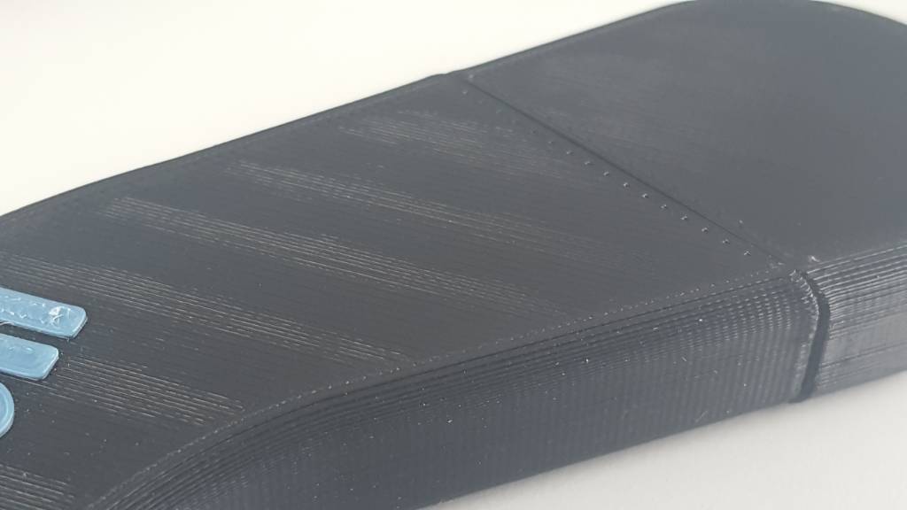

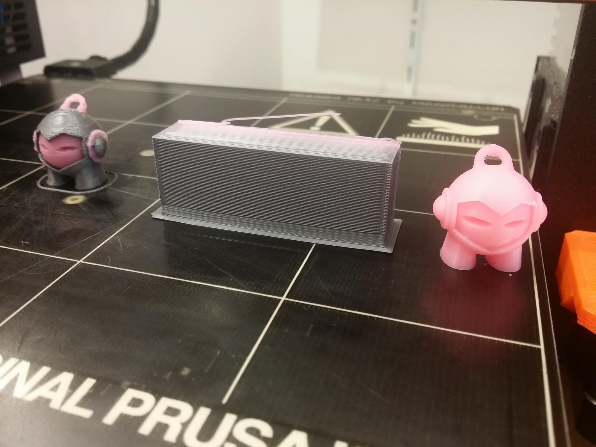

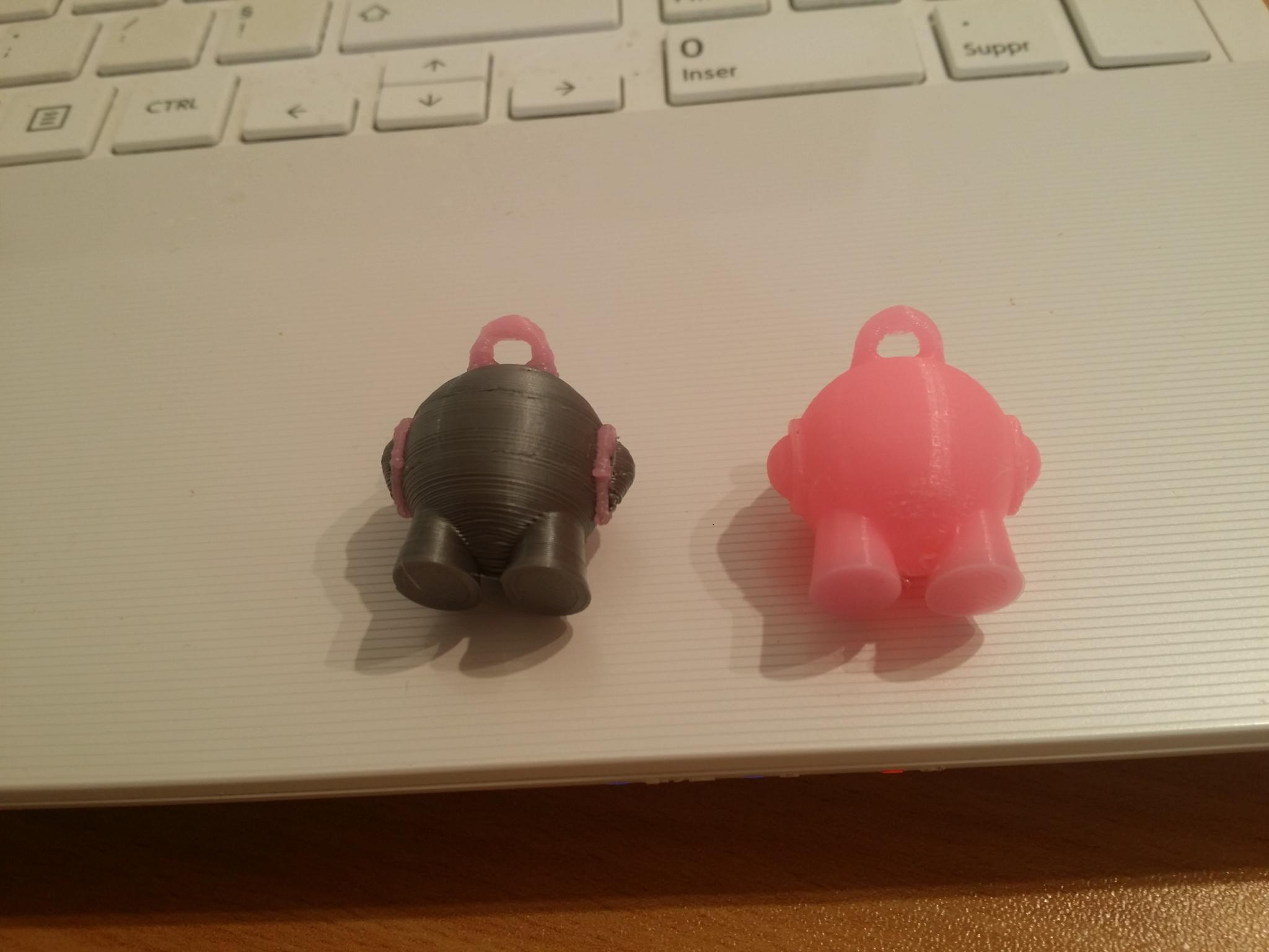

Invité Posté(e) Octobre 5, 2017 Posté(e) Octobre 5, 2017 Premières impressions (dans tous les sens du terme !!) en utilisant le classique marvin et sans toucher aux réglages standards fournis (sauf l'offset Z) La première en monocouleur est parfaite largement aussi bien qu'avec la MK2S, voire plutôt mieux La seconde en 2 couleurs. Incontestablement la finesse est moins bonne sans doute du fait du changement de couleur incessant sur ce modèle qui ne donne pas au fil le temps de "stabiliser" sa fusion, car si on regarde au niveau des pieds, avant le premier changement de couleur, la qualité est similaire. Mais globalement c'est très correct et comme dit Kachidoki il faut le prendre en compte lors de la conception, pour optimiser les changements de couleurs. On hérite aussi d'une wipe tower impressionnante par rapport au modèle, mais le système fonctionne bien, il n'y a aucun mélange de couleurs. Côté temps évidemment ce n'est pas le pied, 1h10 pour le monocouleur, 2h16 pour l'autre, mais après tout c'est la rançon de la possibilité de changer de couleurs n'importe quand, et pas forcément au changement de couches pour lequel on n'a pas besoin de MMU. Personnellement je trouve çà génial et bon, on n'est pas aux pièces c'est un loisir (du moins pour moi). Je trouve finalement qu'avec le système de retrait du filament en fin d'impression et de la purge finale de la buse, elle fonctionne nettement mieux que la MK2S classique. Un petit truc bizarre justement avec le retrait du filament, je ne comprends pas pourquoi la machine exige un préchauffage de buse pour unloader le fil ... Enfin, au niveau installation, j'ai tester une position en hauteur des supports de bobines, çà va pas mal, çà élimine au moins l'interférence avec les câbles des axes X et Y
Invité Posté(e) Octobre 5, 2017 Posté(e) Octobre 5, 2017 Ouai c'est impressionnant la tour de purge plus grosse que le marvin

woody3dp Posté(e) Octobre 6, 2017 Posté(e) Octobre 6, 2017 (modifié) Merci à vous pour vos retours d'expérience, c'est très enrichissant. Super le dragon des mers, en 0.2, je suppose que le temps est quasiment multiplié par 2 ?!? @rio31, très interessant ta remarque sur le fait qu'en monocouleur, la qualité est aussi bien, voire même mieux, que la machine d'origine. C'était un peu mon inquiétude avec le système bowden du MMU (le système direct de la mk2 d'origine me donnant entière satisfaction). J'espère l'impression est aussi fiable, j'ai pu lire pas mal de blocages de filaments sur d'autres forums... Enfin, concernant cette énorme tour de purge comparée à la taille du modèle, il me semble qu'elle reste identique quelle que soit la quantité de pièces imprimées simultanément. Pas très utile pour quelques Marvin mais bon à retenir pour une petite série de pièces particulières (et rentabiliser cette tour). J'ai une autre question à vous poser, j'imprime énormément en ABS, avez vous déja utilisé l'ABS avec le MMU ? En monocouleur et en multicouleur ? Est ce aussi performant et fiable qu'avec le PLA ? Modifié (le) Octobre 6, 2017 par woody3dp

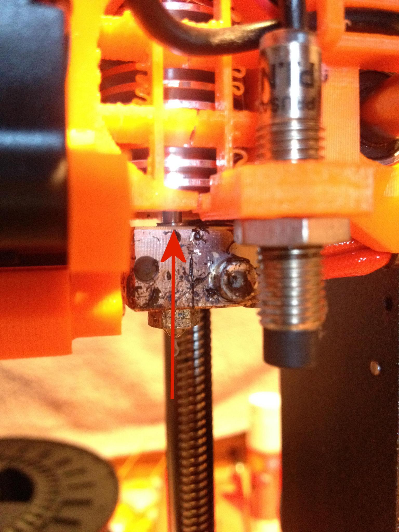

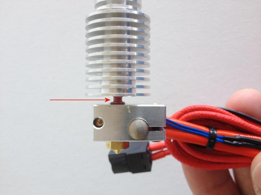

woody3dp Posté(e) Octobre 6, 2017 Posté(e) Octobre 6, 2017 Ok kachidoki, merci pour toutes ces précisions. En effet tes arguments sont convaincants, je vais peut être installer mon MMU plus tôt que prévu finalement...reste à savoir ce que ça donne avec l'ABS mais je suppose qu'il n'y a pas de raisons pour que ça soit moins bien... Et effectivement, ils ont modifié l'extrudeur entretemps, mais comment savoir si celui que j'ai reçu est la version modifiée ou pas ? une idée ?
Kachidoki Posté(e) Octobre 6, 2017 Posté(e) Octobre 6, 2017 Si tu parles du heatbreak, tout le monde doit avoir le nouveau. Avant ils réutilisaient la tête full metal d'origine, et l'upgrade était moins cher. Le nouveau on voit sur la partie visible du heatbreak qu'il est rouge. Là où ça peut être moins bien, c'est le flex. Encore que Jo a fait des allusions sur du flex compatible mmu...

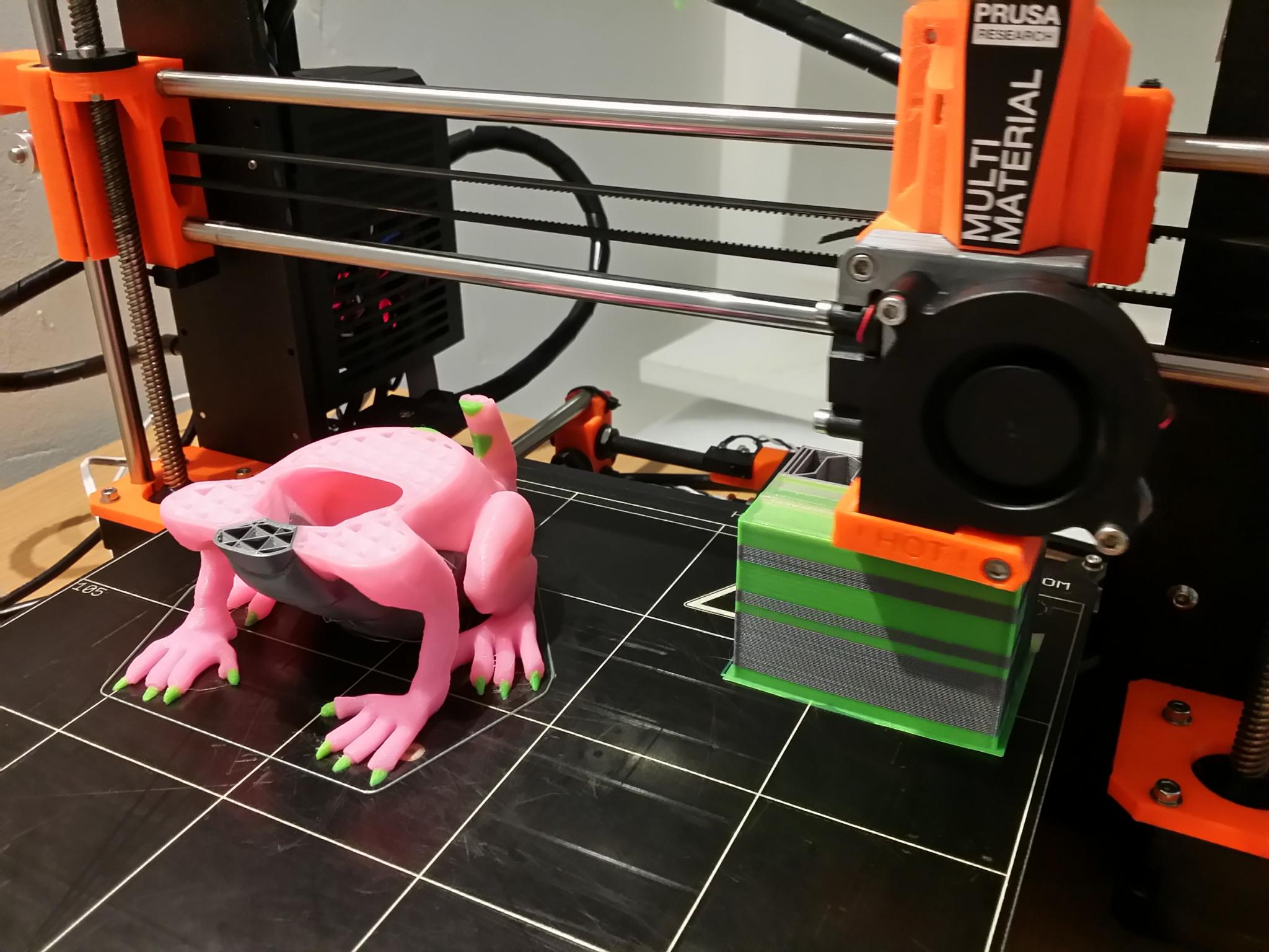

Invité Posté(e) Octobre 6, 2017 Posté(e) Octobre 6, 2017 Pour le moment, pour moi çà marche nettement mieux qu'avant. J'avais souvent des patinages au niveau de l'extrudeur, ce qui conduisait à des bouchages de buses, ou l'inverse je ne sais pas trop, il est vrai que mon retract était assez mal réglé. Je prenais donc tout un tas de précautions avant de démarrer, purge de la buse, plusieurs extrusions pour vérifier le débit etc... Là j'ai démarré un test avec un Alindada en 4 couleurs, à froid et sans aucune préparation ni précaution particulière, j'en suis à 37% (au bout de 13h quand même ...) et tout se passe nickel, avec une finition impeccable, aussi bonne qu'avant si j'en juge par ce qui est déjà imprimé. Autre petite chose, comme j'ai mis les bobines un peu en hauteur, j'ai ajouté des petits morceaux de PTFE sur les entrées d'extrudeurs pour éviter le frottement du filament sur le bord du trou.
Invité Posté(e) Octobre 6, 2017 Posté(e) Octobre 6, 2017 Une petite idée du fonctionnement des extrudeurs à pignons synchronisés : Lors de l'impression de mon Alindada, l'imprimante était sans surveillance et j'ai entendu un grand bruit. Une des bobines avait deux spires croisées, çà a bloqué le défilement mais l'extrudeur a sorti la bobine du support et elle est tombée de l'étagère en cassant le fil par la même occasion, sans le moindre impact sur l'impression. J'ai attendu que la buse soit sur la wipe tower avec le bon extrudeur, j'ai demandé un changement de filament, l'extrudeur a sorti le bout de PLA qui restait, j'ai rechargé le fil depuis la bobine et c'est reparti. Même pas besoin de nettoyer la buse puisqu'elle retourne sur la wipe tower pour le faire. J'ai déjà eu ce genre de blocage sur la MK2, l'extrudeur a patiné la buse s'est bouchée et l'impression a été perdue. Franchement je suis de plus en plus satisfait de cette évolution ...

woody3dp Posté(e) Octobre 7, 2017 Posté(e) Octobre 7, 2017 Il y a 16 heures, Kachidoki a dit : Si tu parles du heatbreak, tout le monde doit avoir le nouveau. Avant ils réutilisaient la tête full metal d'origine, et l'upgrade était moins cher. Le nouveau on voit sur la partie visible du heatbreak qu'il est rouge. Là où ça peut être moins bien, c'est le flex. Encore que Jo a fait des allusions sur du flex compatible mmu... Tout a fait, voici celui que j'ai reçu avec mon kit: Et celui d'origine (couleur métal au lieu du rouge ci-dessus):
