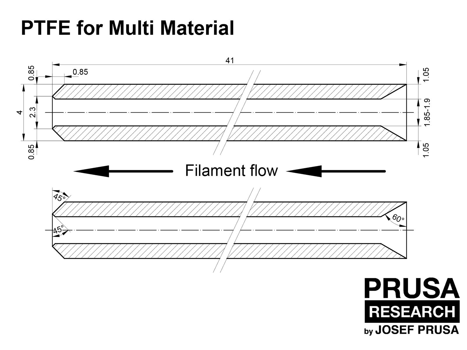

woody3dp Posté(e) Novembre 10, 2017 Posté(e) Novembre 10, 2017 Pour en revenir aux blocages de filaments que vous rencontrez, avez vous vérifié si le PTFE avait bien cette forme et ces dimensions ?
Invité Posté(e) Novembre 10, 2017 Posté(e) Novembre 10, 2017 (modifié) Effectivement c'est ce que m'a suggéré Prusa en chat. Mais d'une part le hotend était monté d'origine et je ne l'ai pas encore démonté je suppose donc qu'il a la bonne cote. D'autre part dans ce cas cela n'explique pas pourquoi le blocage intervient apres un certain temps de fonctionnement normal en général une heure et pas de suite. Dernier test en date : J'ai attaqué une grosse pièce (17heures) avec le pla 3D850 de filament-abs qui a bloqué au bout d'une heure. Je l'ai remplacé par un autre filament sur le même extrudeur et j'ai redémarré le même print sans rien modifier et là pas de problème. Je crois donc que c'est spécifique au pla 3D850 mais je ne m'explique pas pourquoi . J'ai vérifié le diamètre c'est ok. Je n'ai pas encore testé la gamme pro je vais le faire. Peut être que notre ami filament-abs peut il m'aider ? Ceci étant j'ai trouvé du tube PTFE de 1.9mm et je vais faire un nouveau tube pour voir. Si çà persiste je revendrai mes bobines neuves ou demanderai l'échange car je n'ai pas rencontré de problème avec leur abs. Je vous tiens au courant de l'évolution Modifié (le) Novembre 10, 2017 par Invité
Invité Posté(e) Novembre 10, 2017 Posté(e) Novembre 10, 2017 A propos du tube PTFE justement, le schéma indique 41 mm de longueur et le tube vendu en pièces détachées est donné pour 42 mm. Quel est le bon ???
Invité Posté(e) Novembre 15, 2017 Posté(e) Novembre 15, 2017 Le 10/11/2017 at 06:18, woody3dp a dit : Pour en revenir aux blocages de filaments que vous rencontrez, avez vous vérifié si le PTFE avait bien cette forme et ces dimensions ? Dérouler Alors justement, le problème semble se circonscrire autour de ce fameux tube. Dans un premier temps, j'ai enlevé le multiplexeur et j'ai pu constater que l'entrée du tube était un peu "ébrèchée", je l'ai corrigé et tout était OK, hors filament 3D850, non testé. J'ai donc décidé de changer le tube. J'ai "trimmer" un nouveau tube en respectant srcupuleusement les cotes, mais surprise en démontant le tube d'origine, il n'était pas de la bonne longueur mais 1 mm trop court (40 mm). J'avais lu sur le forum Prusa qu'il pouvait être un petit peu trop long mais surtout pas trop court ... Le nouveau tube fait strictement la cote et au remontage il porte beaucoup mieux au fond du lamage du multiplexeur. et maintenant, l'imprimante tourne depuis 16 heures avec un mélange de filament 3D850 et grossiste 3D et tout va bien ... Croisons les doigts !!! Ma conclusion (provisoire !!) est que la qualité du filament 3D850 n'est pas en cause (ouf !!) mais que celle du tube PTFE est primordiale dans le bon fonctionnement de l'imprimante. D'abord son diamètre intérieur 1.9mm et non 2, et son "usinage", de manière à ce qu'en aucun cas il ne puisse gêner le passage entre le multiplexeur et la buse. J'imagine que s'il est un poil trop court, il ne porte pas suffisamment sur le fond du lamage du multiplexeur et que le bord du tube risque de coincer le filament, c'est la raison pour laquelle également l'évasement doit être particulièrement soigné. Après cela , certains filaments comme le 3D850 sont peut être plus sensibles que d'autres, diamètre, état de surface ???... Ma seconde conclusion (définitive celle là ...) est que le kit 4 couleurs est un outil fantastique, mais qu'il est encore plus délicat à faire fonctionner que l'imprimante simple !!! Pour information, j'ai trouvé le tube adéquat chez filimprimante3d , il fait 1.9mm de diamètre intérieur et a un revêtement interne qui facilite le glissement : https://www.filimprimante3d.fr/pieces-detachees-imprimante-3d/1897-tube-ptfe-capricorn-175-mm-bowden-ameliore.html A plus pour de nouvelles aventures
