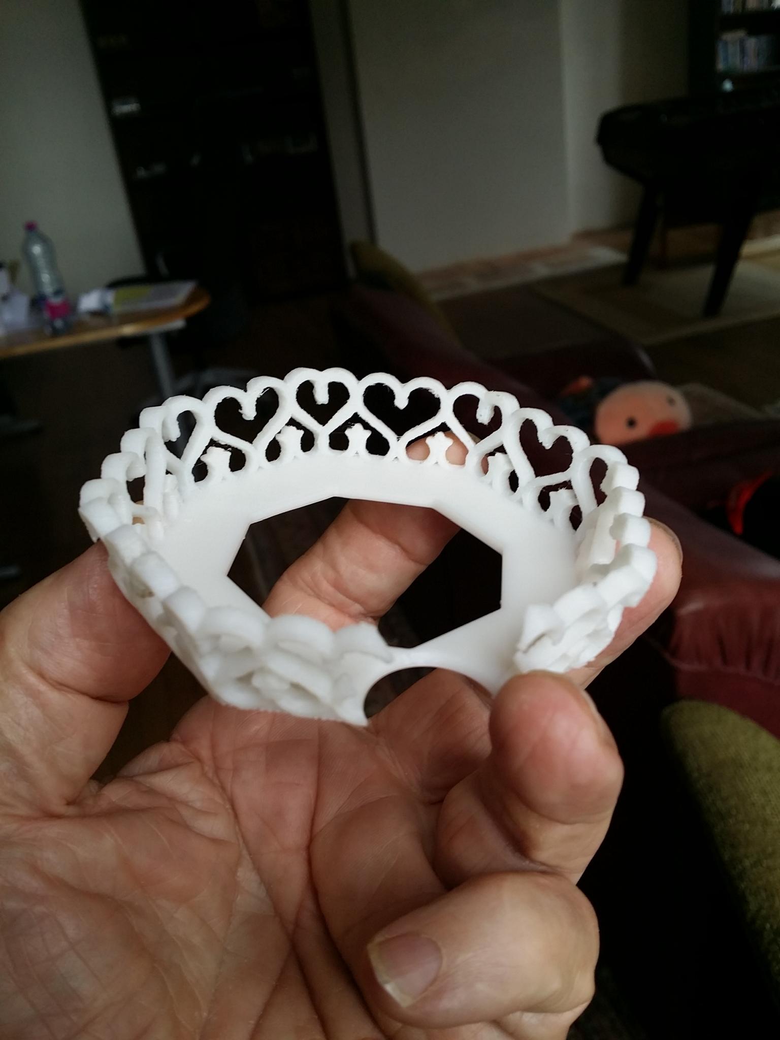

Kachidoki Posté(e) Octobre 10, 2017 Posté(e) Octobre 10, 2017 Bien vu, du coup c'est du support classique et non du soluble. Ça a l'air bien collé sur la photo, a voir comment ça se détache.
Invité Posté(e) Octobre 10, 2017 Posté(e) Octobre 10, 2017 C'est effectivement le même PLA que pour le dragon (la bobine était en place !!) , je n'ai pas de filament soluble. Aucun souci pour le séparer du poisson, les points d'attache sont vraiment très fins

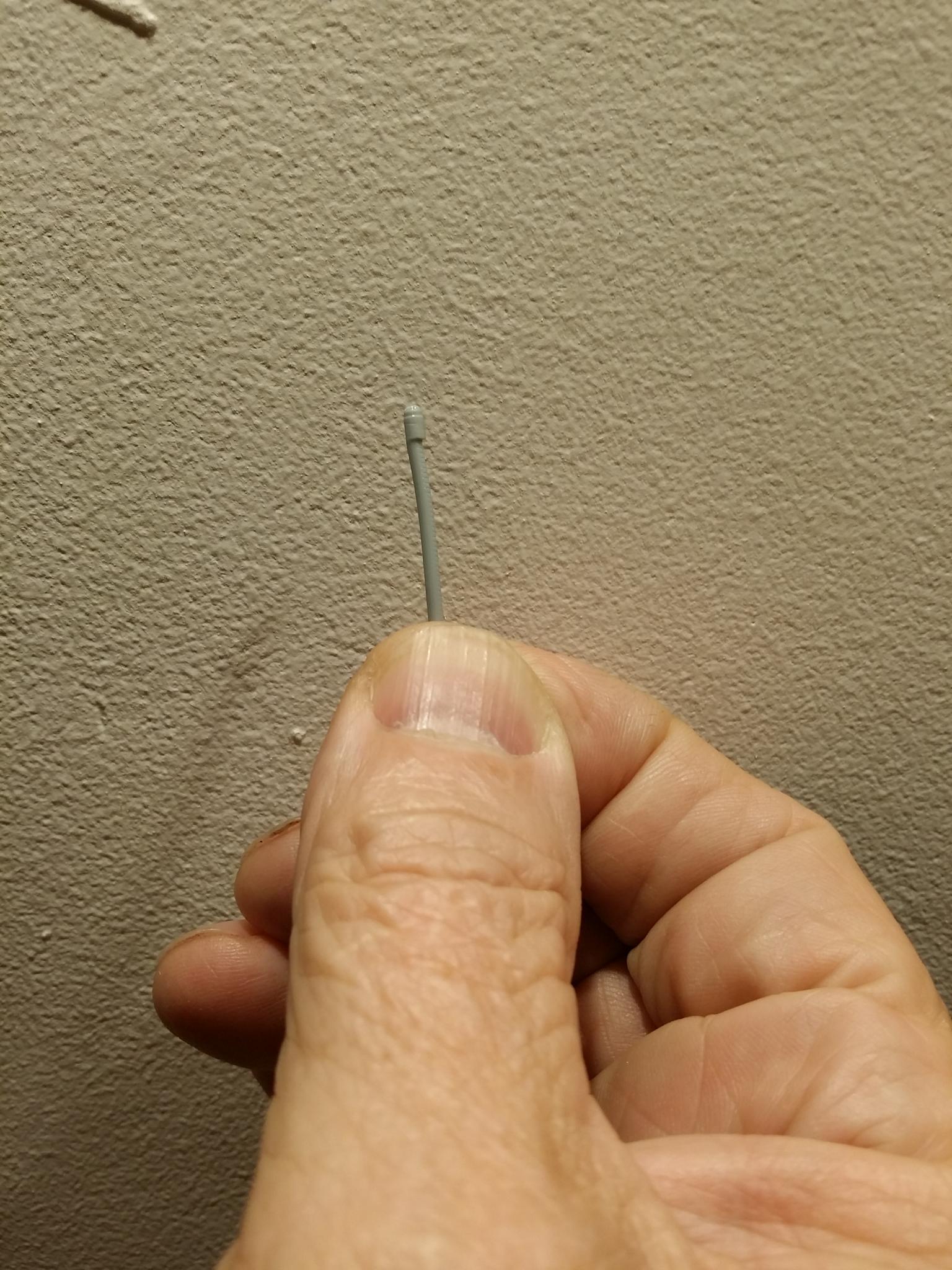

Invité Posté(e) Octobre 15, 2017 Posté(e) Octobre 15, 2017 Il y a 22 heures, Jimcast a dit : Super sujet MERCI !!!J'ai reçu mon kit il y'a 3 semaines de celà mais j'ai déménagé entre temps Hâte de monter le système, là je relance quelque impressions ABS et PLA pour voir si rien n'a bougé. et Go Combien de temps de montage ? Tu peux prendre un photo de comment tu as positionner tes bobines ? En prenant mon temps j'ai du mettre environ 4 heures. Mes bobines sont sur le support fourni avec le kit, posé sur une étagère à 50 cm environ derrière l'imprimante sur une étagère qui est à hauteur des extrudeurs pour éviter que les fils frottent sur les câbles de l'imprimante. Du coup j'ai mis des petits morceaux de PTFE à l'entrée des extrudeurs pour éviter le frottement des fils (Il y a une photo plus haut dans le post. Malheureusement il y a encore un souci sur le forum, je ne peux pas te mettre la photo de l'installation pour le moment.

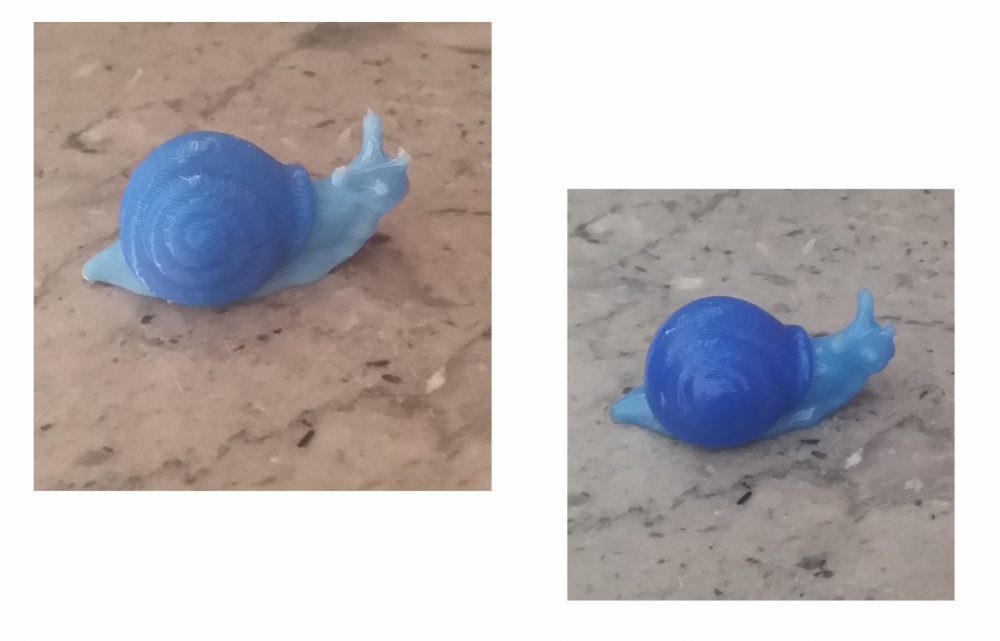

Invité Posté(e) Octobre 16, 2017 Posté(e) Octobre 16, 2017 Superbe impression. Moi j'ai testé un échantillon d'abs cadeau de grossiste3D. Pas de souci sur le premier petit (tout petit) modèle que j'ai lissé à la vapeur d'acétone à froid. Par contre pour un modèle plus gros (6 x 4 cm de base), pas moyen d'avoir une adhérence, le print se décolle dès 3 mm de hauteur. J'ai mis le plateau à 100°C, juste nettoyé à l'alcool au premier essai, enduit de colle à papier au deuxième essai, j'ai gagné quelques minutes mais le résultat est le même. Vous faites comment pour avoir une bonne adhérence avec l'ABS ? Avant et après traitement
pingouin84 Posté(e) Octobre 16, 2017 Posté(e) Octobre 16, 2017 (modifié) salut @rio31 a tu essayé avec un BRIM? http://manual.slic3r.org/simple-mode/simple-mode Modifié (le) Octobre 16, 2017 par pingouin84
Kachidoki Posté(e) Octobre 16, 2017 Posté(e) Octobre 16, 2017 Pour l'ABS il est conseillé de descendre le Z offset de 100 microns.Ne pas oublier de le remonter pour revenir en PLA.
Invité Posté(e) Octobre 16, 2017 Posté(e) Octobre 16, 2017 Il y a 5 heures, pingouin84 a dit : salut @rio31 a tu essayé avec un BRIM? http://manual.slic3r.org/simple-mode/simple-mode Non je n'ai pas essayé avec un brim car la surface était assez grande et plate en dessous (c'était le même escargot mais 3 fois plus gros) Bon ceci étant c'était un petit test pour tester l'ABS fourni en cadeau par Grossiste3D. Je n'ai pas encore approfondi la question, je vais le faire à la lumière de vos conseils ...
woody3dp Posté(e) Octobre 17, 2017 Posté(e) Octobre 17, 2017 Je confirme ce que dit kachidoki, j'imprime beaucoup en ABS, en général, c'est bien 100 microns d'écart. Mon Z est de -0.450 pour le pla et -0.550 pour l'abs.
Invité Posté(e) Octobre 17, 2017 Posté(e) Octobre 17, 2017 Pour être précis, il s'agit du Z live adjust (-0.23 chez moi) ou du Z offset qui est dans Slic3r ?
woody3dp Posté(e) Octobre 17, 2017 Posté(e) Octobre 17, 2017 Il s'agit du live Z adjust, que tu règles en temps réel sur la mk2 directement. Par contre il ne faut vraiment pas oublier de le changer à nouveau quand tu réutilises du PLA.
Invité Posté(e) Octobre 17, 2017 Posté(e) Octobre 17, 2017 ok merci. Cà veut dire que je dois mettre -0.33 pour l'ABS vue que je travaille à -0.23 avec le PLA Tiens j'ai ouvert un sujet dans la rubrique projet, j'attaque un grosse maquette du chateau de Disneyland Paris (80cm de haut). Voilà l'objectif ... et tout çà avant Noël, c'est pour ma petite fille ... L'imprimante a intérêt à suivre !!
woody3dp Posté(e) Octobre 20, 2017 Posté(e) Octobre 20, 2017 Tout a fait, et puis tu ajustes mais il faut savoir que l'abs, il faut écraser un peu plus la 1re couche comparé au pla. Super ton projet, curieux de voir le résultat final !!

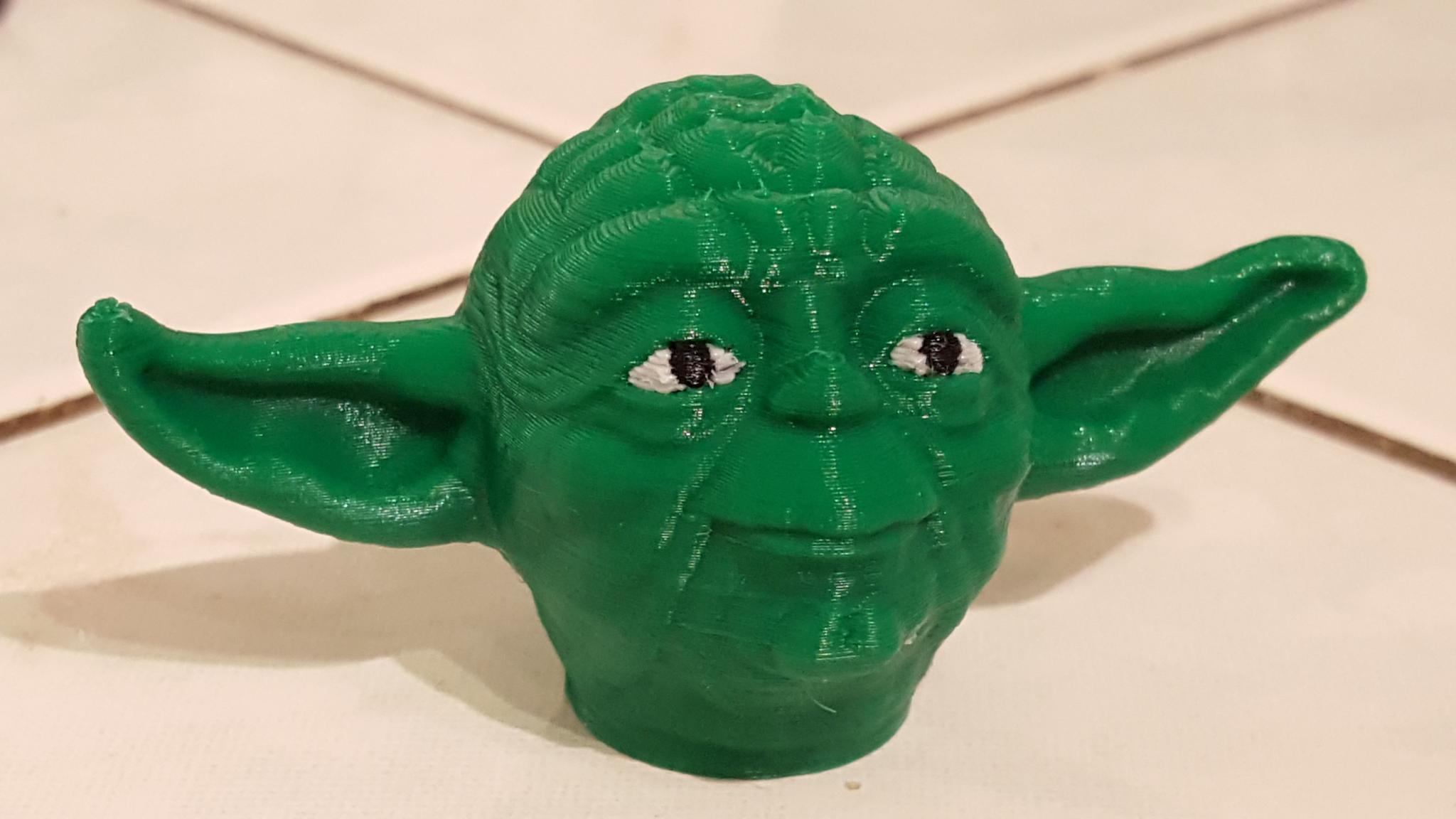

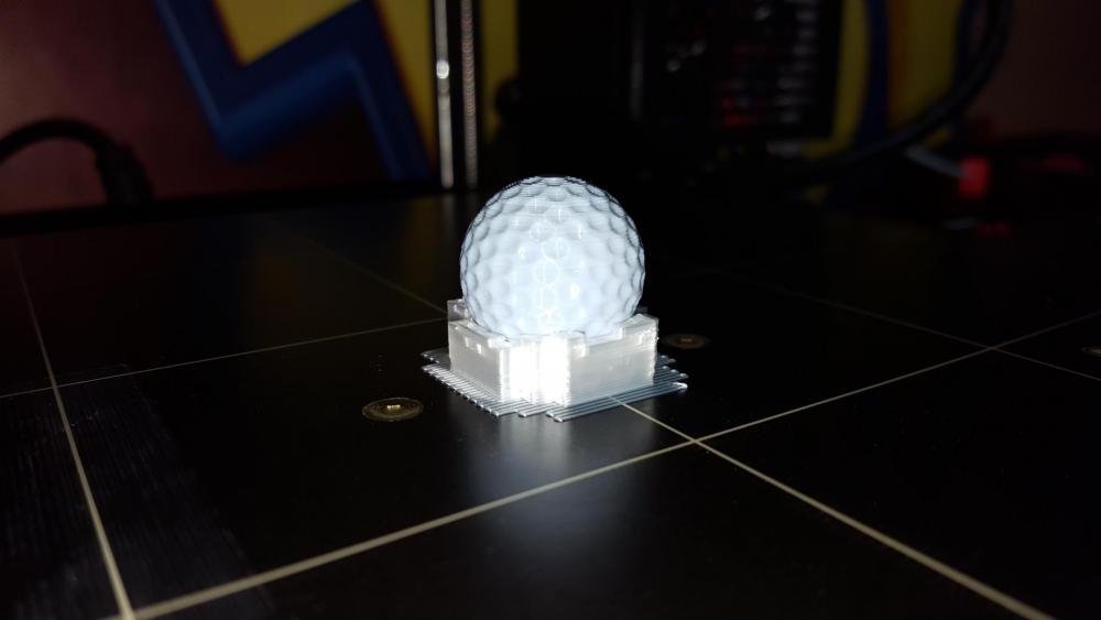

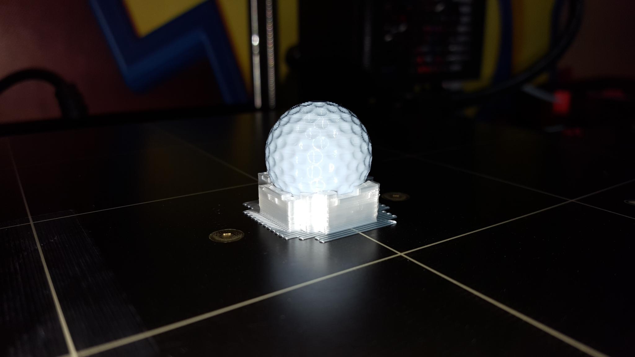

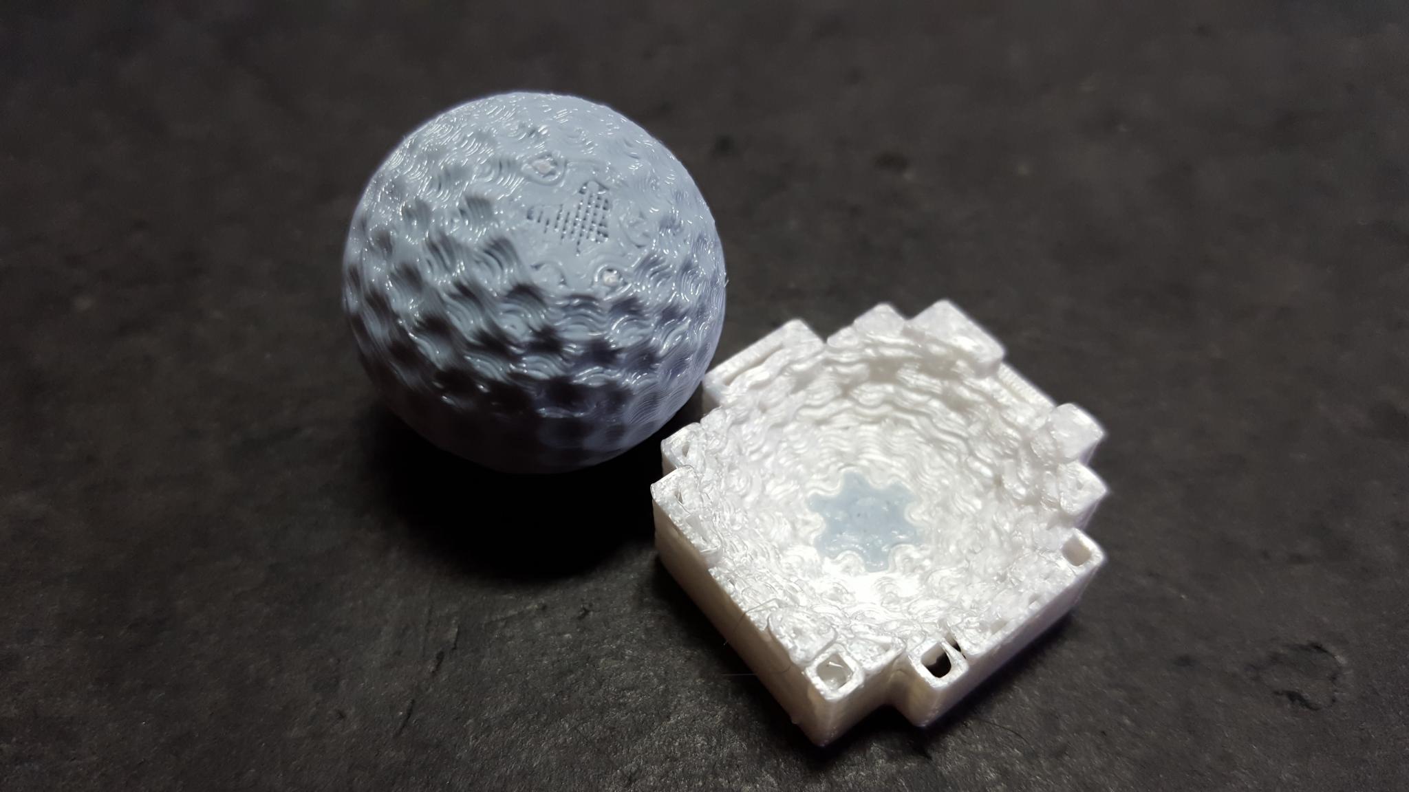

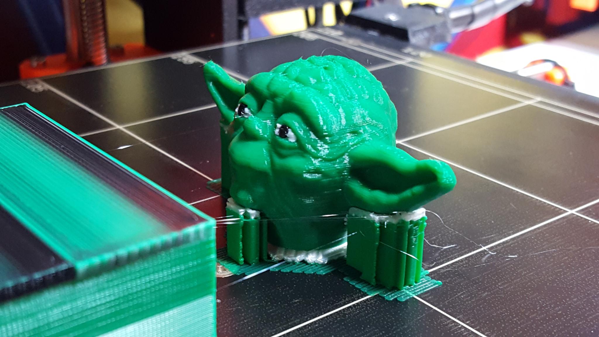

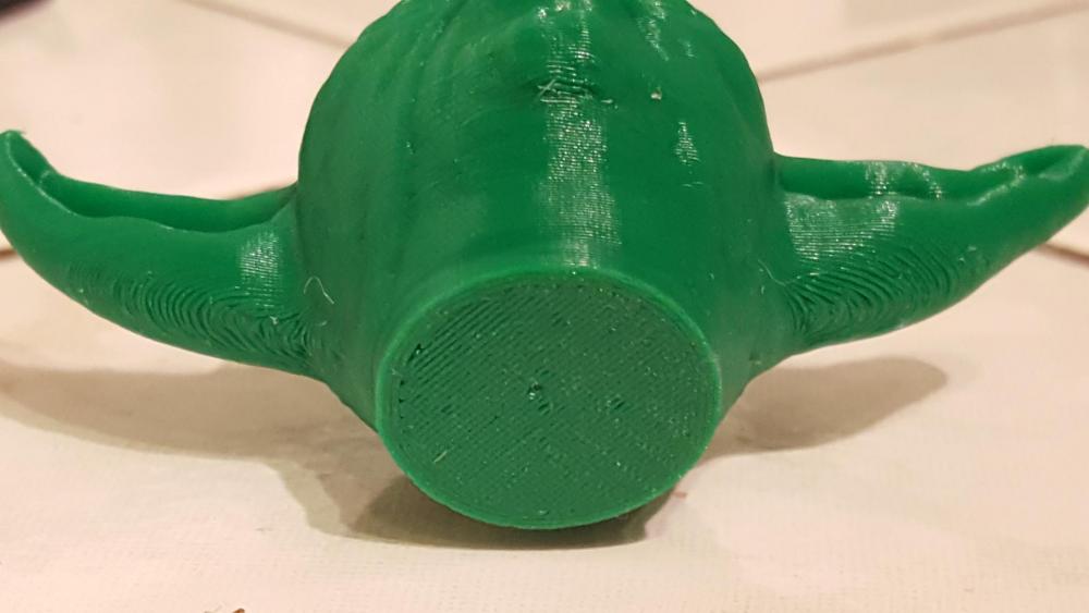

Kachidoki Posté(e) Novembre 1, 2017 Posté(e) Novembre 1, 2017 Bonjour à tous, petit post pour parler du PolySupport de chez PolyMaker. Ma motivation première au passage du MMU était l'utilisation de support pour des pièces mécanique complexe. Parmi les choix il y avait, entre autres, le BVOH (100€/500g), le PVA (50€/500g), le PolySupport (35€/500g). A la base je partais sur le BVOH qui semble plus simple à utiliser que le PVA, cependant je me suis posé la question de la nécessité du soluble pour mes cas d'application. Finalement je pense n'avoir jamais besoin de support dans des endroits inaccessible, et du coup j'ai acheté une bobine de PolySupport pour tester les supports détachables. Premier essai avec une mini balle de golf avec du support en mode full : Le support se détache à deux doigts sans effort. Ici j'ai eu un souci avec les 3 premières couches de PLA qui se sont séparés. J'ai déjà eu quelques problèmes avec ce filament, notamment de la sous-extrusion, mais je n'exclus pas un problème de nettoyage au passage d'un filament à l'autre. En effet si du support est mélangé au PLA, je pense que ça peut produire ce genre d'effet, il faudrait augmenter la wipe tower dans ce cas. Au passage, j'adore la couleur du support, ça ressemble à des bonbons berlingot, ou du polystyrène qu'on fait fondre à l'acétone selon vos goûts. Second essai avec un yoda spécial calibration pour moi, support en mode interface, un raft pour tester l'état de surface, et trois couleurs : Le résultat me satisfait amplement, la tête se détache toute seule en laissant les supports sur le plateau. Les oreilles sont parfaites comparé aux versions sans support que j'ai déjà pu imprimer. L'état de surface au niveau du raft est plutôt pas mal, rien à voir avec un raft classique PLA/PLA, là c'est du même niveau que la machine pro du taff. Conclusion, je suis pleinement convaincu du PolySupport pour 3 fois moins cher que du BVOH. Et au passage, j'ai détecté un bug dans Slic3r PE, sur une pièce j'ai demandé 5 couches d'interface, il m'a fait les 3 premières en support, puis sur une couche il a changé deux fois de filament sans rien imprimer, et il a fini les deux couches d'interface en PLA. Du coup c'est plus trop détachable de la pièce, donc comme par chance j'étais en train de surveiller ce passage, je suis passé en mode MacGyver. Encore moins cher que du support, je pense que ça peut donner des idées à certains.
Invité Posté(e) Novembre 1, 2017 Posté(e) Novembre 1, 2017 Très intéressant ce post ça remet bien les choses en place. Mais puisqu'on en est au supports j'ai plein de questions Les supports dont tu parles sont ceux générés pa slic3r ou inclus dans la conception ? Pour ceux générés par slic3r je n'ai pas trouvé comment leur affecter un extrudeur. Que sont les modes full et interface ? Ce n'est peut être pas la même version. moi j'utilise la version Multimateriaux Voila, ça fait beaucoup de questions mais côté supports je patine un peu. Merci de votre aide PS Tu as essayé de jouer avec ta balle de golf ? Elle ne doit pas être aux normes !!! LOL !
Kachidoki Posté(e) Novembre 2, 2017 Posté(e) Novembre 2, 2017 Ce sont bien les supports générés par Slic3r Prusa Edition. Je n'ai pas mon pc sous la main pour faire un screenshot, mais en gros tu dois avoir importé les profils de Prusa et sélectionné la version multimaterial. Ensuite dans les profils de print settings tu as les classiques 0.20mm NORMAL, 0.15mm OPTIMAL, etc... Mais aussi les même avec SOLUBLE FULL et SOLUBLE INTERFACE.La version full monte tout le support dans la matière du support, et permet de les placer plus proche en XY. La version interface permet d'économiser de la matière support en montant les colonnes en PLA, puis en ne faisant que les couches interfaces en support, la photo du yoda illustre bien. Ici les colonnes sont un peu plus espacées en XY pour éviter de fusionner avec les périmètres.Par défaut l'extrudeur 4 est sélectionné pour l'utilisation du filament support, sinon tu peux affiner ces réglages dans l'onglet print settings, section multiple extruders.J'espère que ça répond à tes questions. [emoji6]
