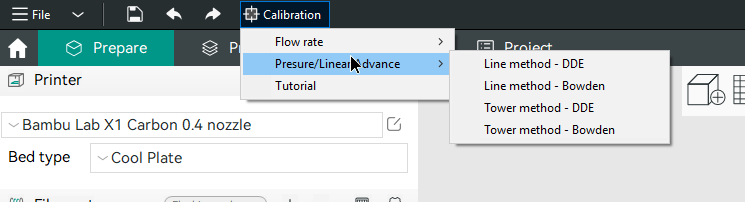

SR-G Posté(e) Janvier 14, 2023 Auteur Partager Posté(e) Janvier 14, 2023 (modifié) Je l'ai déjà dit dans l'autre topic (sur les slicers), il faut p-e regarder (note : je ne l'ai pas fait / je n'ai pas creusé / pas eu le besoin pour ma part) le fork SoftFever qui "unlock" des features de BambuStudio, dont certaines de calibration / tuning, par exemple (et features qui seront sans doute ensuite disponibles dans le Bambu Studio officiel, car unlockées, ou réintégrées) : Github : https://github.com/SoftFever/BambuStudio-SoftFever Voir le tutoriel ici : https://github.com/SoftFever/BambuStudio-SoftFever/wiki/Calibration Modifié (le) Janvier 14, 2023 par SR-G Lien vers le commentaire Partager sur d’autres sites More sharing options...

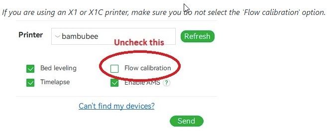

SR-G Posté(e) Janvier 14, 2023 Auteur Partager Posté(e) Janvier 14, 2023 il y a 55 minutes, Motard Geek a dit : A mon avis la majorité des modifications sont pour les machines sous Klipper : Non, non, je ne pense vraiment pas : c'est juste que si tu gardes le "flow calibration" activé, alors l'imprimante forcera à nouveau certaines valeurs comme elle le fait d'habitude / en automatique, écrasant ce qui aura été fine-tuné avec les mécanismes additionnels activiés dans le fork. Le fork Softever est vraiment centré sur les Bambu à la base, c'est juste que comme çà produit du GCODE, ils l'ont en plus rendu compatible avec d'autres imprimantes, mais je doute qu'il y ait beaucoup de features qui soient 100% pour d'autres modèles et pas du tout pour les Bambu. Lien vers le commentaire Partager sur d’autres sites More sharing options...

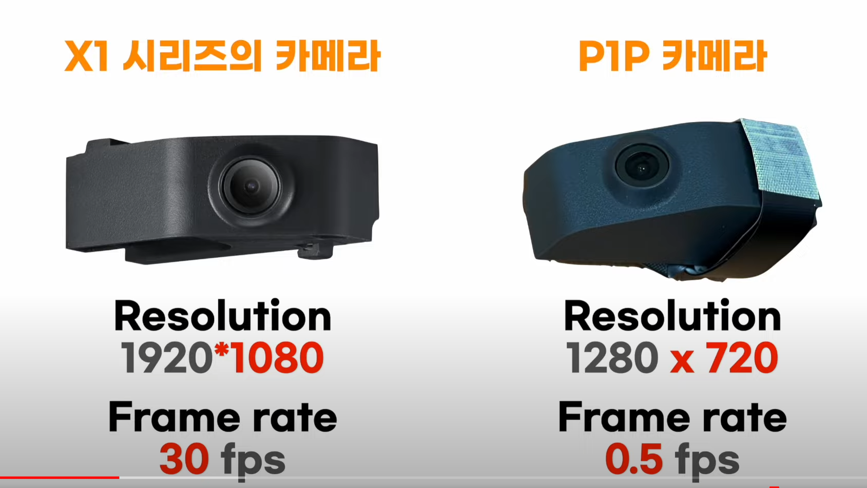

csrico Posté(e) Janvier 15, 2023 Partager Posté(e) Janvier 15, 2023 Il y a 23 heures, SR-G a dit : Il est vrai que la qualité de la caméra n'est pas top : - même en 1080p, çà reste un peu une bouillie de pixels - c'est beaucoup lié à la très, très mauvaise luminosité / éclairage interne sur la X1C (un point que je regrette vivement, pour le prix). Par contre sur le lag, je suis surpris : je n'en n'ai aucun sur la X1C (normalement X1C et P1P partagent tous ces mécanismes). Et ce n'est pas censé être uploadé par le cloud Bambu (qui ne sert que pour la "mise en relation"), c'est censé être en direct sur ton réseau (donc indépendant de ta connexion de toutes façons). Voir quelles options tu as, comment est configuré ton WIFI... (normalement il ne faut pas être en LAN IP only, par ex. + es-tu en 720p ou en 1080p) Voir ce topic aussi, qui montre celà dit qu'il y a bien des différences "logicielles" à l'usage selon les cas, et sur lesquels on aura p-e la main au fil des versions (ex. "Bambu Studio" versus "Bambu Handy" sous android = résultats très différents - mais plus niveau qualité, rien à voir avec le lag) : https://forum.bambulab.com/t/video-quality-bambu-studio-vs-bambu-handy/3135 Bonjour, La camera de la P1P est pas la même que celle de la X1, surtout au niveau de fps: la personne a le même soucis de lag, voir la video à 3'38: 1 Lien vers le commentaire Partager sur d’autres sites More sharing options...
SR-G Posté(e) Janvier 15, 2023 Auteur Partager Posté(e) Janvier 15, 2023 (modifié) Oui, ok, je ne savais pas, en effet le form factor est déjà différent. Le branchement aussi, ai-je vu après coup, n'est finalement pas le même (je crois que c'est via une nappe sur la P1P et via un port USB (en interne) sur la X1C). Pour info sur la X1C, au départ elle n'était aussi qu'en 720p à l'usage, et la capacité à avoir du 1080p a été "libéré" sur une upgrade du firmware (bien sûr, le capteur sous-jacent était d'emblée capable de faire du 1080p niveau acquisition). Je ne sais pas s'il en sera de même pour la P1P, mais il serait surprenant qu'en 2022 ce soit le capteur qui soit limité à 720p - c'est soit la capacité CPU de la P1P qui pose problème (encore que, à l'identique, traiter un flux 720p versus 1080p, on n'en n'est plus là, à chercher à optimiser pour gagner qqs cycles CPU), soit c'est un pur choix commercial pour différencier les machines niveau gammes / tarifs. Et je crois qu'un des problèmes aussi, toujours en "logiciel", est que le timelapse n'est PAS activé / activable : du coup la P1P génère des vidéos full (longues, volumineuses) systématiquement. Pour rappel les prochains firmwares (le prochain, mais aussi ceux d'après) sont censés apporter des améliorations sur l'aspect réseau / caméra sur la P1P. Modifié (le) Janvier 15, 2023 par SR-G 1 2 Lien vers le commentaire Partager sur d’autres sites More sharing options...

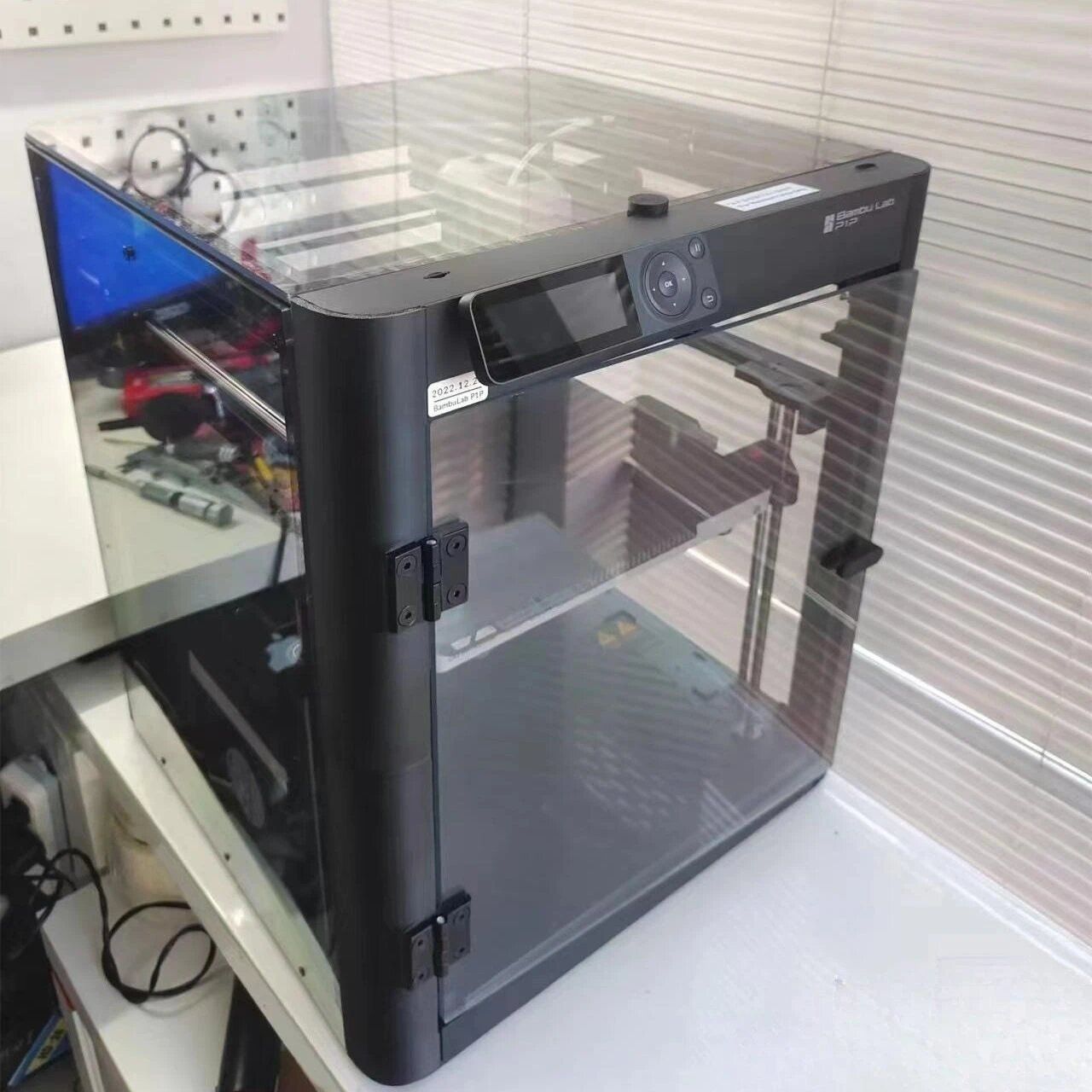

Motard Geek Posté(e) Janvier 31, 2023 Partager Posté(e) Janvier 31, 2023 Pour ceux qui ne veulent pas trop se prendre la tête pour fermer la P1P et de façon plutôt classe, y'a ça sur Aliexpress : Y'a les 4 panneaux latéraux en 4mm et le dessus en 5mm, les vis de montage, des bandes de mousse et des aimants. Il faut juste imprimer les charnières visiblement. 44€ en acrylique et 53€ en PC et faut espérer que ça arrive en entier depuis la Chine 2 Lien vers le commentaire Partager sur d’autres sites More sharing options...

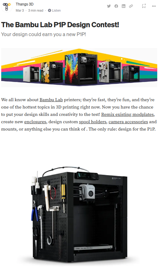

SR-G Posté(e) Mars 3, 2023 Auteur Partager Posté(e) Mars 3, 2023 Un concours organisé par THANGS3D et BAMBU LAB : gagnez une P1P. Il suffit de proposer pour concourrir un accessoire pour la P1P (un remix des plaques de la P1P, un système de rangement, etc.), spécifiquement pour la P1P. Jusqu'au 24 mars. Résultats le 27. https://blog.thangs.com/the-bambu-lab-p1p-design-contest-3620b73ef5a 1 Lien vers le commentaire Partager sur d’autres sites More sharing options...
PPAC Posté(e) Mars 4, 2023 Partager Posté(e) Mars 4, 2023 Il y a 4 heures, SR-G a dit : Un concours organisé par THANGS3D et BAMBU LAB : gagnez une P1P. Salutation ! j'ai fait un sujet pour ( mais j'ai pas pensé a faire le relais ici ... mes excuses ) Donc merci de m'y avoir fait penser et bonne chance si tu y participe ( moi, j'ai pas de P1P, mais je vais voir si je trouve une bonne idée pour y participer ) Lien vers le commentaire Partager sur d’autres sites More sharing options...
