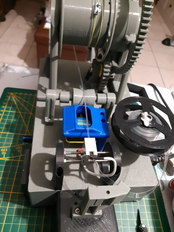

pat30 Posté(e) Décembre 19, 2022 Auteur Partager Posté(e) Décembre 19, 2022 Il y a 2 heures, vap38 a dit : J'ai amélioré le système par un guide qui prolonge l'engament su PET vers les roulements ton coupe bouteille me plait, c'est des 608 tes roulements? Lien vers le commentaire Partager sur d’autres sites More sharing options...
vap38 Posté(e) Décembre 19, 2022 Partager Posté(e) Décembre 19, 2022 (modifié) Oui @pat30dimension 8 x 22x7 mm voici un document PDF qui explique le montage avec le PDF. le roulement affuté fait 6 mm de hauteur les entretoises seront ajustées selon les cotes des roulements Il faut que les roulements exercent un contact serré entre eux pour obtenir une coupe parfaite. Il faut une tige filetée M6 pour maintenir la bouteille dans un plan vertical légèrement incliné vers l'arrière de 5° environ. (direction entrée du PET) coupe_PET.pdf guide 10mm.STL Modifié (le) Décembre 20, 2022 par vap38 1 1 Lien vers le commentaire Partager sur d’autres sites More sharing options...
pat30 Posté(e) Décembre 20, 2022 Auteur Partager Posté(e) Décembre 20, 2022 @vap38 merci, tu prevois un modele par épaisseur? en parlant d'épaisseur, quelques chiffres: Oragina = 0.3 vichy = 0.4 Jus d'orange Joker = 0.4 ice tea = 0.2 Badoit= 0.3 2 Lien vers le commentaire Partager sur d’autres sites More sharing options...
vap38 Posté(e) Décembre 20, 2022 Partager Posté(e) Décembre 20, 2022 Bonjour @pat30 Merci pour les infos ! pour l'instant j'ai un stock de crystaline épaisseur 0.2 mm. Oui je prévois d' étudier une cale mobile qui se glisse pour chaque épaisseur selon le type de bouteille à utiliser. Et hop c'est parti pour un nouveau design 1 Lien vers le commentaire Partager sur d’autres sites More sharing options...

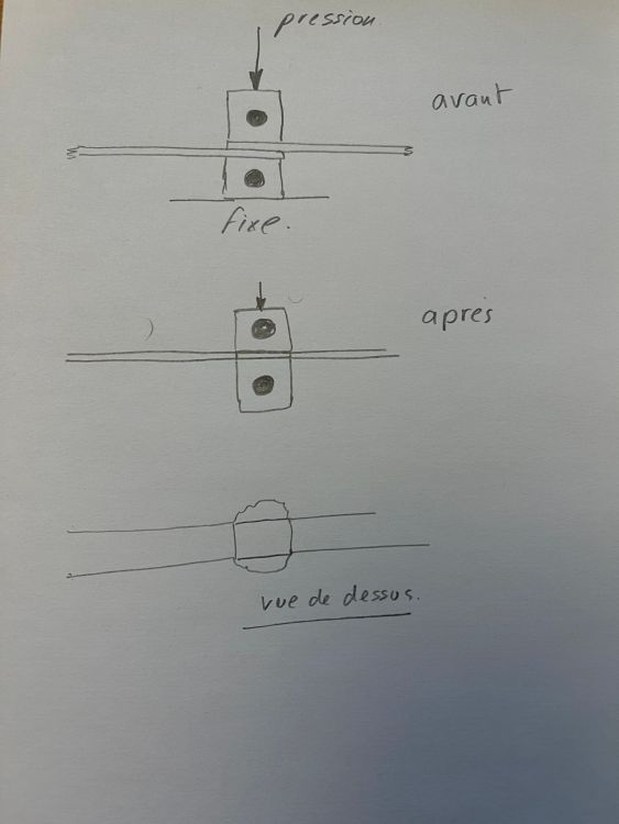

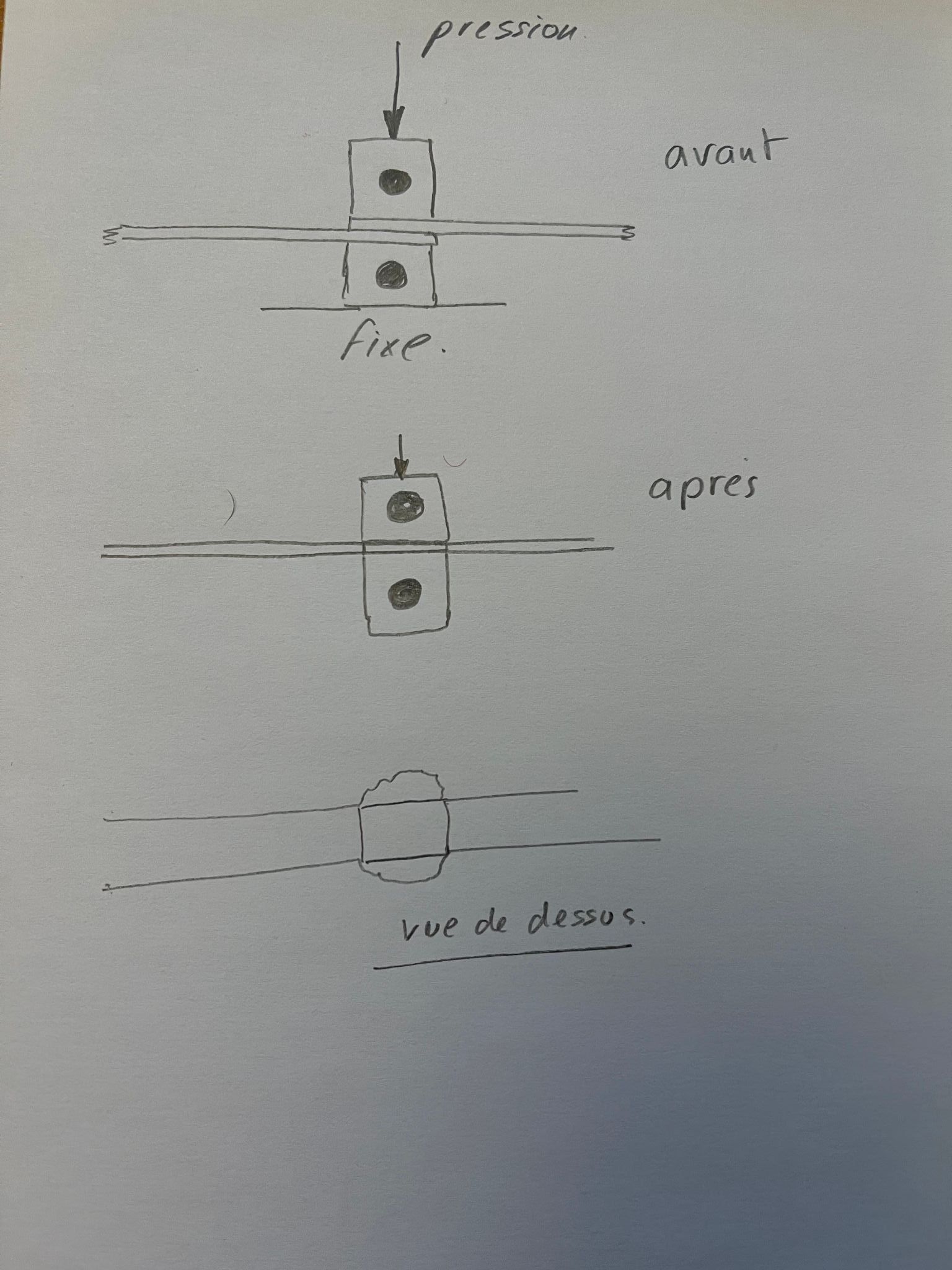

divers Posté(e) Décembre 21, 2022 Partager Posté(e) Décembre 21, 2022 En peu de temps et seulement avec quelques personnes le dispositif a bien progressé, bravo. Il reste le problème de la soudure. Le principe de la soudure miroir est fiable, mais il demande un respect des réglages pour obtenir un bon résultat. - Il faut une lame chauffante à la température de fusion de la matière à souder. - Il faut presser les deux filaments sur la lame jusqu'au début de la fusion (donc naissance d'un bourrelet sur chaque fil) et très rapidement retirer la lame et presser les deux parties, il faut vraiment former un boudin autour de la soudure, c'est la preuve que les molécules se sont bien mélangées. Le problème que vous allez rencontrer c'est la faible inertie thermique de pièces aussi petites donc il faut aller très vite. Comme exemple, pendant des années, nous avons soudé tous les réservoir FAP des Peugeot 406 et Citröen C5. Ce sont des pièces classées sécurité. le couvercle est soudé sur tout le tour et les trois raccords sont également soudés. Chaque réservoir (environ 1200 par jour durant des années) était testé en étanchéité. Toutes les huit heures de prod, nous faisions en contrôle destructif sur tout le pourtour de la soudure (une opération très chiante). Matière: PEHD blanc ou noir 2 1 Lien vers le commentaire Partager sur d’autres sites More sharing options...
pat30 Posté(e) Décembre 21, 2022 Auteur Partager Posté(e) Décembre 21, 2022 il y a une heure, divers a dit : En peu de temps et seulement avec quelques personnes le dispositif a bien progressé, bravo. C'est ce que j'aime dans les forums, le partage et l'entraide, grace à cela on peut progresser rapidement, et moi qui pensais être le seul à tester cette aventure, je ne regrette pas un instant mon premier message. il y a 56 minutes, divers a dit : Il reste le problème de la soudure Ce n'est rien de le dire, mon seul soudage qui avait tenu était trop gros, du coup il n'est pas passé à la buse. j'ai beau tester des températures différentes mais rien à faire, comme tu dis le peu d'inertie pose problème. Dans l'idéal il faudrait avoir les bouts à souder à la température de fusion et autour être assez chaud pour limiter le refroidissement sans avoir un fil trop mou pour pouvoir le presser.... 1 Lien vers le commentaire Partager sur d’autres sites More sharing options...
divers Posté(e) Décembre 21, 2022 Partager Posté(e) Décembre 21, 2022 La soudure sera forcement trop grosse pour passer dans la buse donc il faudra prévoir une reprise. 1 1 Lien vers le commentaire Partager sur d’autres sites More sharing options...

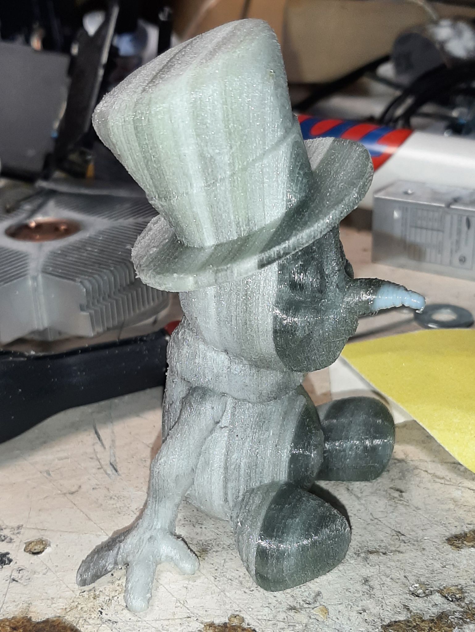

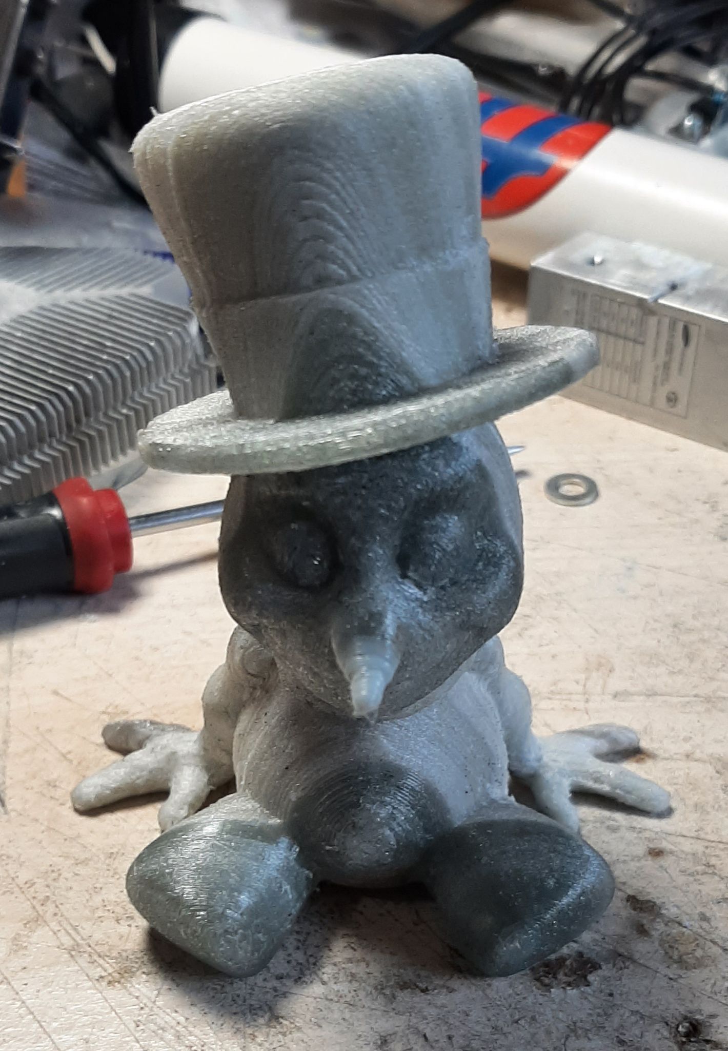

pat30 Posté(e) Décembre 21, 2022 Auteur Partager Posté(e) Décembre 21, 2022 Quelques photos de plus de mon petit bonhomme de neige surnommé ICE-TEA , j'ai pas mal joué sur la temperature pendant l'impression, je pense qu'on doit pouvoir descendre à 250°C, la fin etait à 255°et c'est déja mieux Les supports sont asssez pénible à enlever mais pas impossible, il faudra que je change les réglages de ceux-ci pour voir si ont peut améliorer. Etonnant d'avoir autant de difference de couleur alors que la pièce est imprimée avec quasiment les mêmes bouteilles, temperature??? Pour la photo du modèle fini j'ai fais un peu de pub à ce sujet, c'est ici que ca se passe, d'ailleur un petit like serait sympa de votre part . 3 Lien vers le commentaire Partager sur d’autres sites More sharing options...

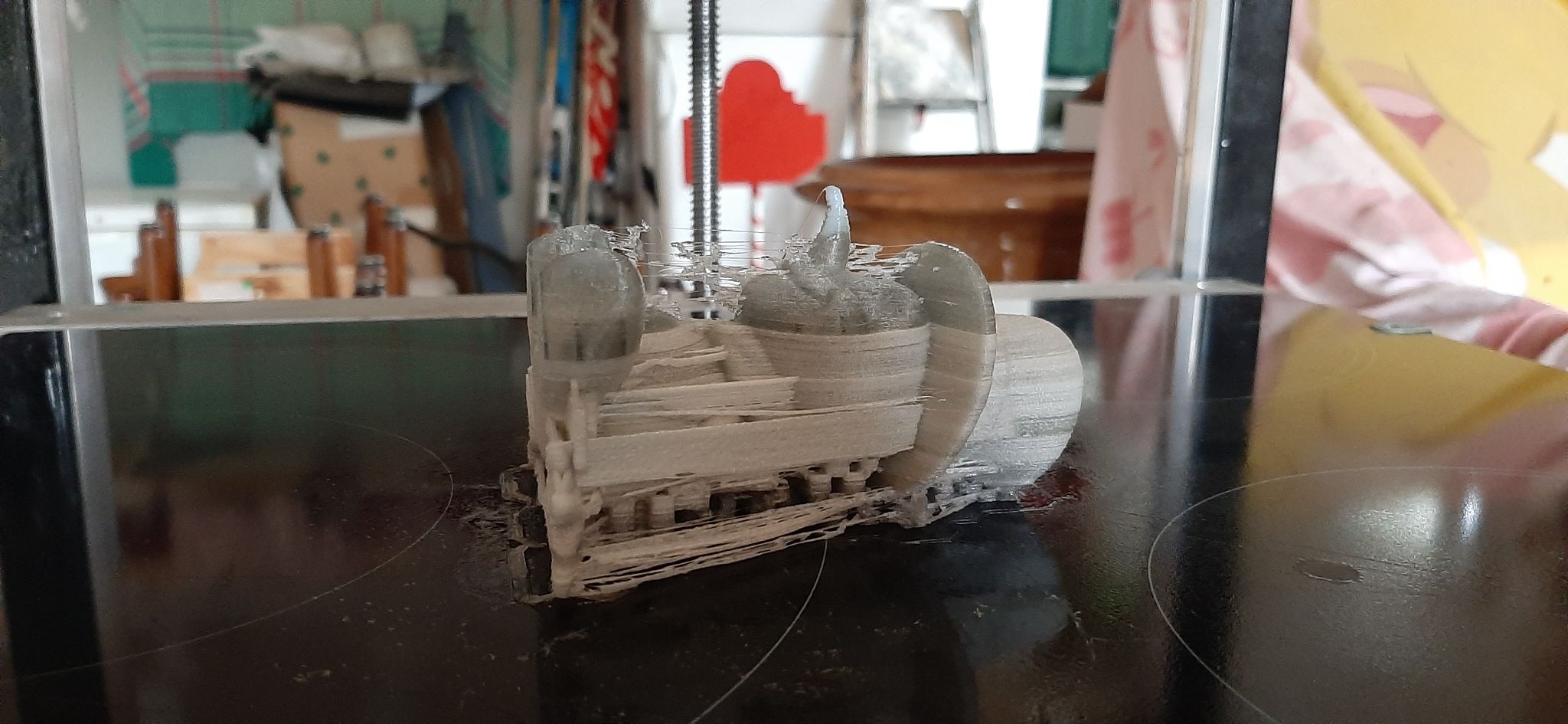

vap38 Posté(e) Décembre 21, 2022 Partager Posté(e) Décembre 21, 2022 (modifié) Bonjour, @pat30 Je pense que je ne suis pas doué pour la fusion du plastique voici mais essais. température à 200° pas de fusion du PET 220° çà commence à ramollir ! Je passe à 240° la bande avance difficilement température 250° enfin j'ai un petit boudin qui avance sans forme évidente... Conclusion je n'arrive pas à pousser la bande de PET là a sortie un petit bout de filament sans aucune tenue mais en essayant de le maintenir. En gros je ne comprends ce qu'il faut faire ! Pour ceux qui sont intéressés je vends mon montage ! car je ne sais pas si c'est la qualité du PET mais je suis pas doué pour cette discipline Modifié (le) Décembre 21, 2022 par vap38 1 Lien vers le commentaire Partager sur d’autres sites More sharing options...
pat30 Posté(e) Décembre 21, 2022 Auteur Partager Posté(e) Décembre 21, 2022 il y a 9 minutes, vap38 a dit : Pour ceux qui sont intéressés je vends mon montage Tu ne devrais pas renoncer si vite , la perceverance paye toujours, en plus tu as une belle machine. Pour le départ, il te faut tailler en pointe sur 7 ou 8 cm et cette pointe tu la rentre d'un coup dans la buse sans hesitation sinon elle va partir en dentelle. Au debut j'ai eu un peu de mal mais au bout de 3 ou 4 fois tu prends le coup. Deja, est ce que tu as travaillé la buse ? car si tu n'agrandis pas un peu l'arriere la bande ne passera jamais... Pour la temperature reste vers 200°C, tu as une photo de la buse ? 1 Lien vers le commentaire Partager sur d’autres sites More sharing options...
divers Posté(e) Décembre 21, 2022 Partager Posté(e) Décembre 21, 2022 C'est dommage que tu arrêtes après avoir bien bossé. Pour souder la bande plutôt que le filament, il est possible de faire différemment (plus facile à maitriser et au final il faut découper les cotés. 1 Lien vers le commentaire Partager sur d’autres sites More sharing options...
vap38 Posté(e) Décembre 21, 2022 Partager Posté(e) Décembre 21, 2022 (modifié) Oui j'ai l'entrée de la buse qui est conique je ne sais pas si c'est le PET mais là la température le plastique ne fond pas... J'ai bien coupé le filament très fin mais sans succès. La buse est une Volcano avec le même bloc de chauffe. Bon je pense que je vais laissé tomber car techniquement je suis dans les choux Bravo pour ta réalisation car je suis incapable de reproduire le même chemin. Modifié (le) Décembre 21, 2022 par vap38 1 Lien vers le commentaire Partager sur d’autres sites More sharing options...
pat30 Posté(e) Décembre 21, 2022 Auteur Partager Posté(e) Décembre 21, 2022 il y a 3 minutes, vap38 a dit : température le plastique ne fond pas il ne doit pas fondre, en réalité il se forme ou plutot se déforme. il y a 4 minutes, vap38 a dit : buse est une Volcano Aie, c'est à mon avis beaucoup trop long comme buse, elle fait le double en longueur des buses std E3d donc plus de longueur à traverser, @chacha007 en utilise une mais je sais pas s'il l'a gardée entiere. La tête en cuivre sur laquelle je bosse spécialement pour cette machine, je l'ai testé cette aprèm, impossible de passer la bande, pourtant elle a un cône évasé et poli mais fait 2 cm de longueur, sur un coup de chance elle est passé et bien l'impossible de tirer le filament je pense donc que le problème est la longueur. Par contre une fois que la pointe sort il faut tirer le fil avec une pince car à la main c'est trop dur et risque de brûlures. il y a 12 minutes, divers a dit : Pour souder la bande plutôt que le filament j'y pense, mais je voulais commencer par la buse en cuivre. Avec mon petit cerveau, j'imaginais une plaque en Alu avec un coup de défonceuse de 0.3 mm de profondeur sur 8 mm de large, comme ça on garderait à peu près la bonne épaisseur, et comme tu dis, les bords on coupe au ciseau. Reste plus qu'à trouver 2 éléments chauffant... 1 Lien vers le commentaire Partager sur d’autres sites More sharing options...
divers Posté(e) Décembre 21, 2022 Partager Posté(e) Décembre 21, 2022 La différence entre collage et soudure est importante. On ne fait pas du collage en rapprochant deux matériaux, mais de la soudure donc les deux matériaux doivent se mélanger pour obtenir une bonne tenue. 1 Lien vers le commentaire Partager sur d’autres sites More sharing options...
vap38 Posté(e) Décembre 21, 2022 Partager Posté(e) Décembre 21, 2022 (modifié) @pat30 super çà fonctionne ! j'ai étagé l'alésage de la buse la partie filetée interne; premier perçage Ø3.5 sur 10 mm ensuite Ø3.2 sur 3mm ensuite Ø3mm sur 2 au total 15 mm de perçage.Pourquoi je n'arrivais pas à extraire le filament : la raison est simple il faut ternir un résonnement que ce n'est pas une fusion mais un filage de la bande PET pour obtenir un tube de Ø 1.6 mm environ Il faut une température constante de 200° pour la buse Méthode pour réussir ! 1 Il faut démarrer avec une buse froide 2 réaliser une épingle d'insertion de la bande PET (faire une coupe en biseau de la bande très fine au départ hauteur 1.5 mm) 3 insérer cette épingle de la bande à froid et s'assurer que l'extrémité sorte d'environ 5 mm 4 mettre en chauffe à 200° 5 avec une pince plate tirer doucement sur le petit bout qui dépasse 6 tirer pour obtenir une longueur d'environ 5cm 7 couper la partie fine et bloquer l'extrémité du filament dans un domino d'électricien dépourvu de son isolement 8 régler la vitesse du tambour pour obtenir une cote proche de Ø 1.7mm (Ø 1.68 obtenu) Conclusion ma méthode initiale n'était pas bonne La vidéo de la machine Modifié (le) Décembre 21, 2022 par vap38 5 Lien vers le commentaire Partager sur d’autres sites More sharing options...

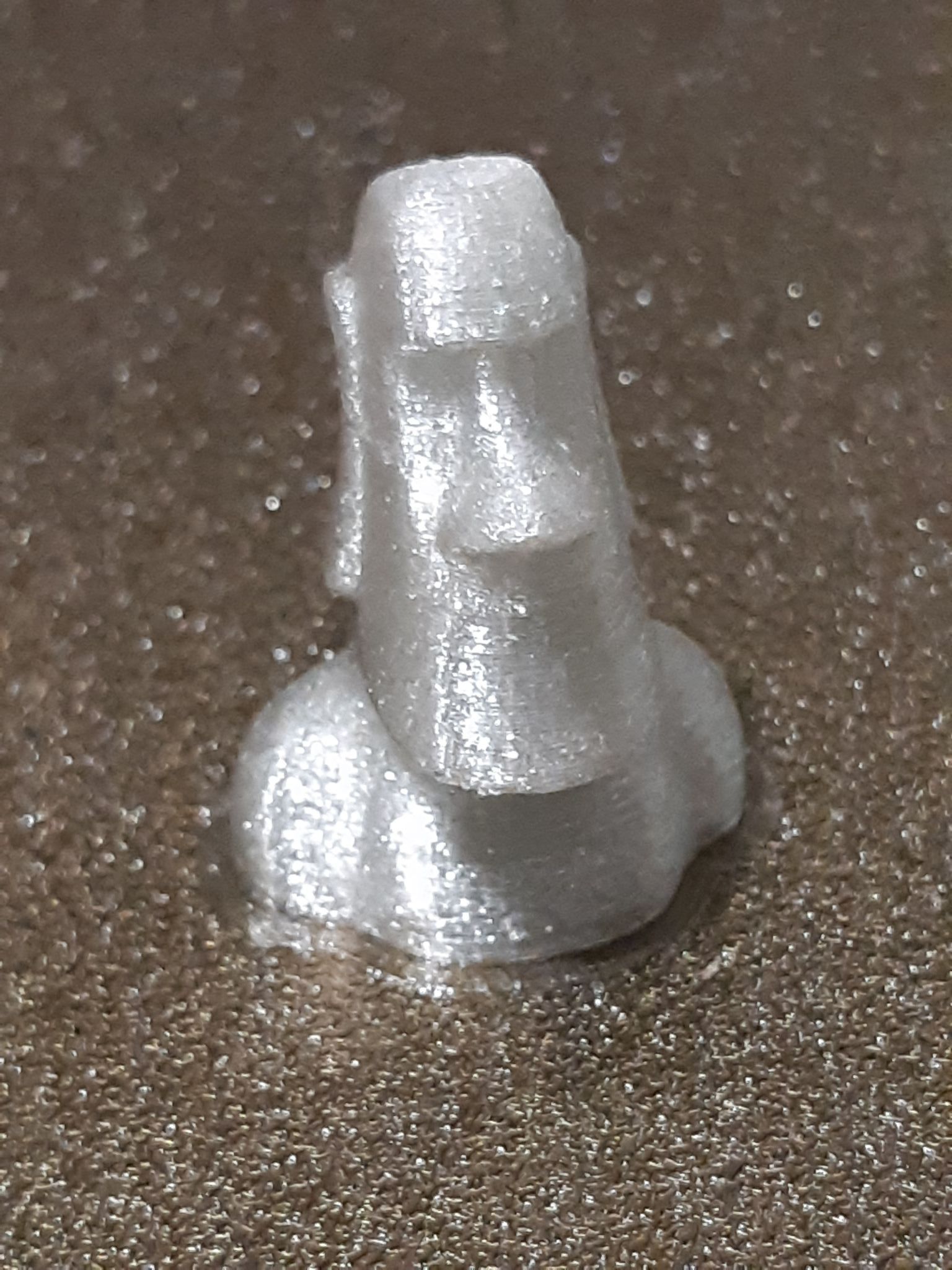

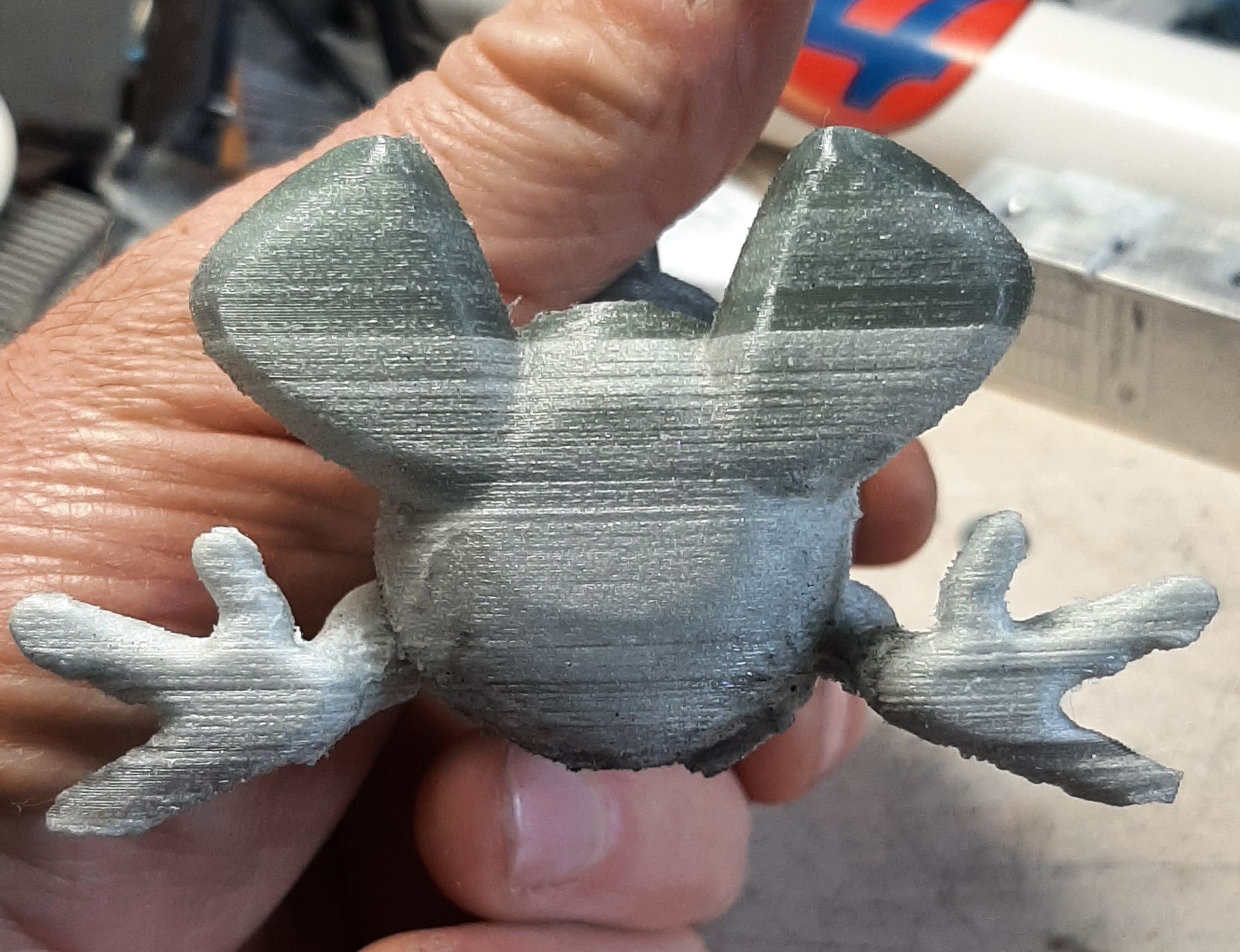

pat30 Posté(e) Décembre 22, 2022 Auteur Partager Posté(e) Décembre 22, 2022 Il y a 8 heures, vap38 a dit : Oui je vends mes conseils c'est plus évident car sans consignes d'utilisation c'est un peu galère Entre tous on arrivera bien à sortir un tuto facon "pour les nuls" Il y a 8 heures, vap38 a dit : Voici la première impression du Moai Criitaline ! Il est bien beau, il fait quelle taille? Il y a 8 heures, vap38 a dit : je colorise le filament avec un marqueur de couleur C'est quoi cette afffaire??? 1 Lien vers le commentaire Partager sur d’autres sites More sharing options...
vap38 Posté(e) Décembre 22, 2022 Partager Posté(e) Décembre 22, 2022 Bonjour le sujet Moai fait 33 mm de haut Voici une vidéo qui résume un tuto pour la machine PET Avez-vous également des petits bruits de pétillements dans l'extrudeur ? je pense que c'est des bulles d'airs emprisonnée dans le filament. 1 Lien vers le commentaire Partager sur d’autres sites More sharing options...
