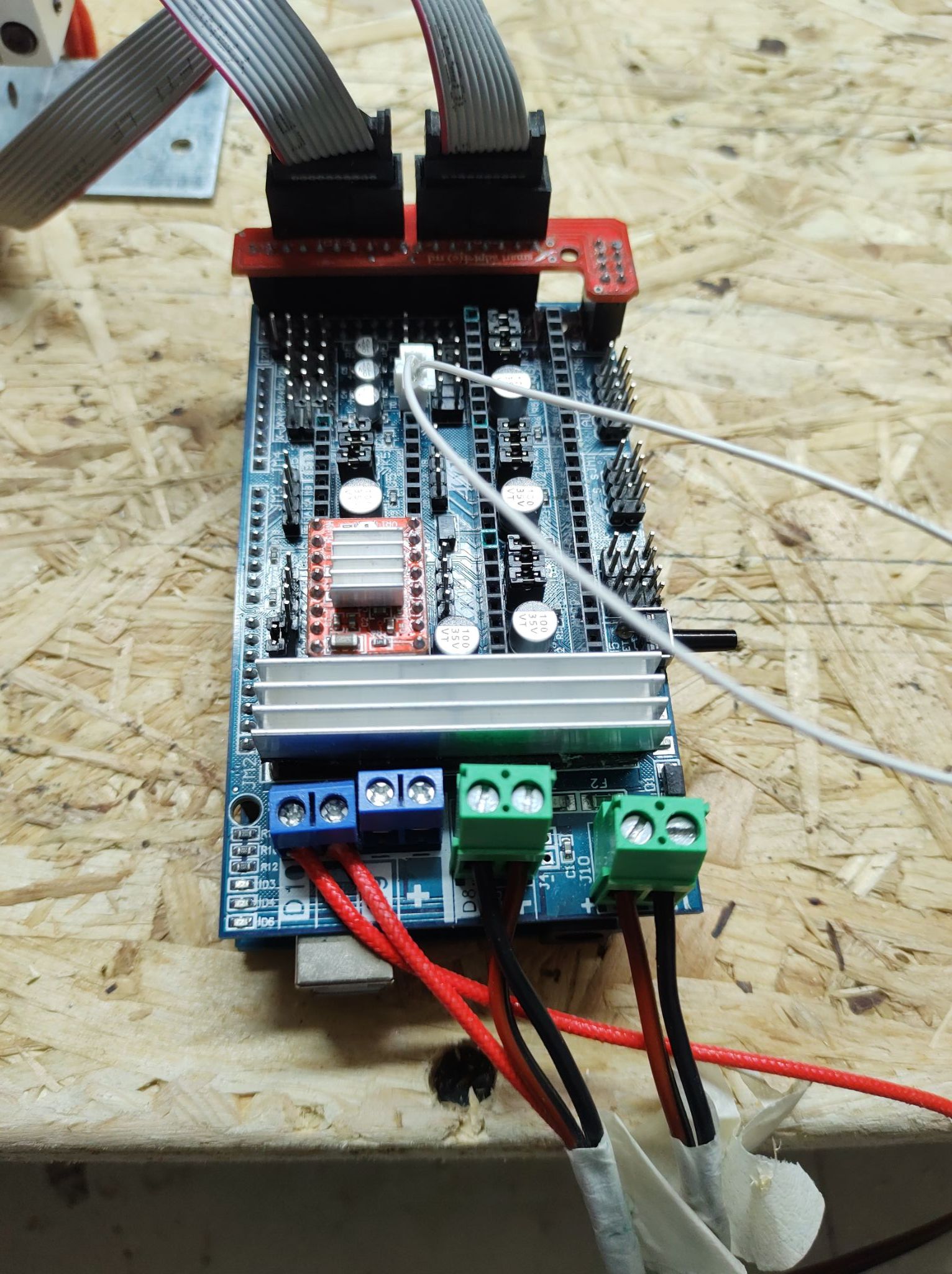

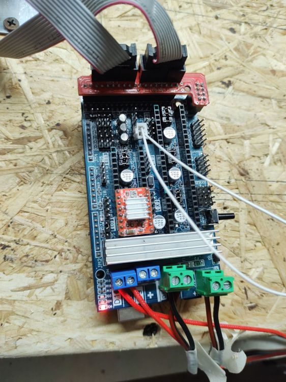

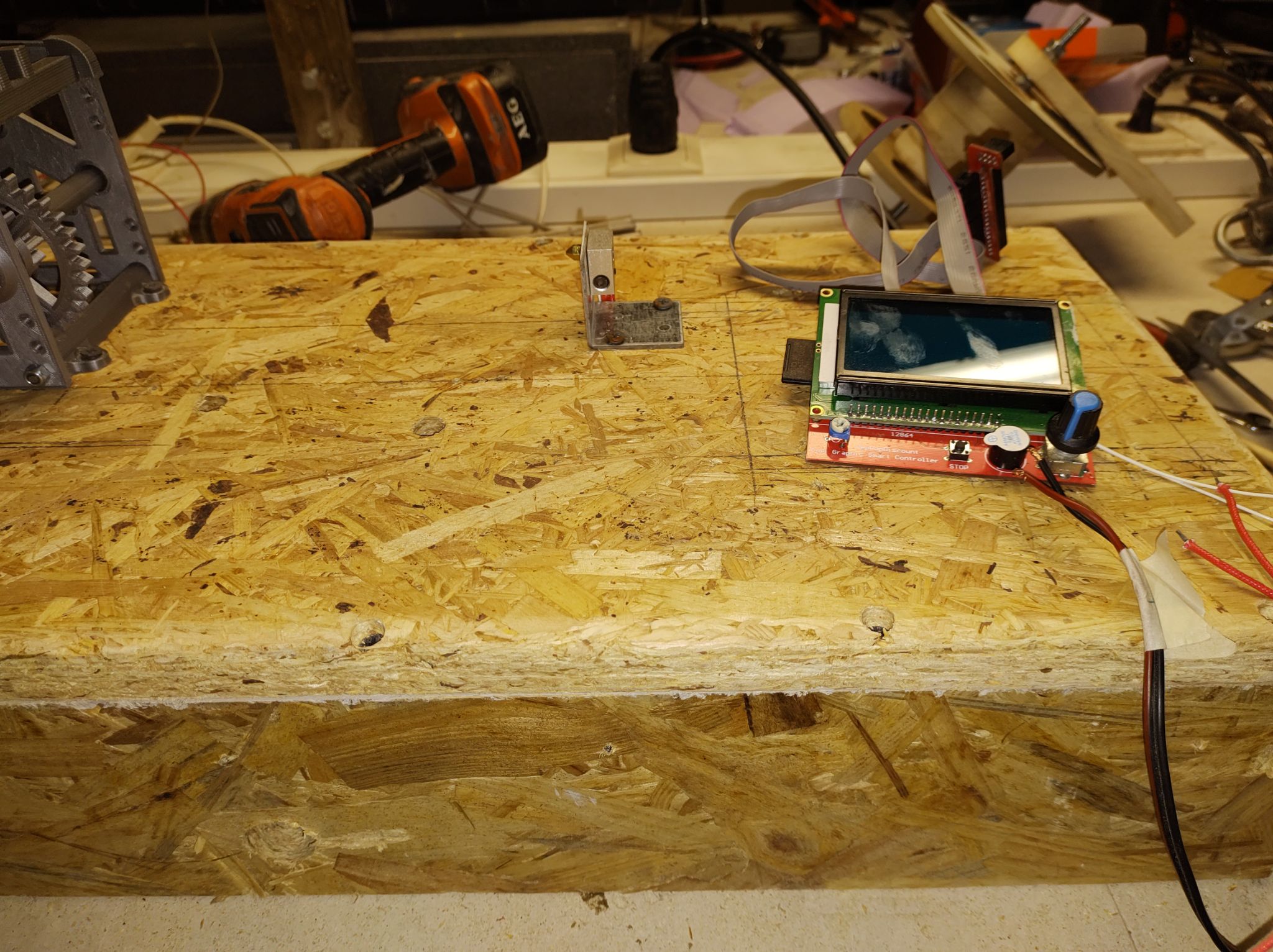

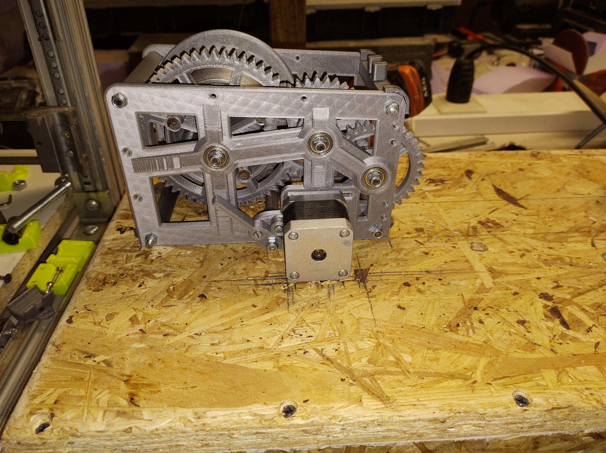

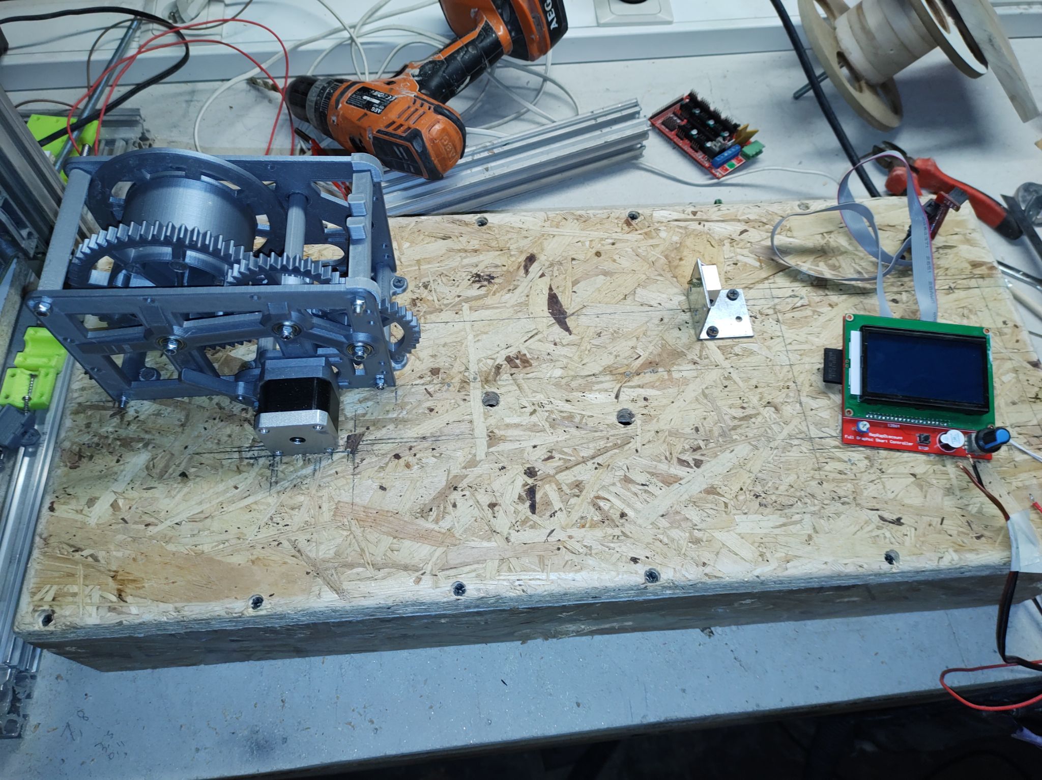

sarsarote Posté(e) Décembre 28, 2022 Posté(e) Décembre 28, 2022 bonjour a tous j'aurais besoin de vos lumière. je suis en train de fabriqué ma machine pour fabriqué mon filament PET en recyclent des bouteilles, j'ai déjà imprimé et monté ma machine maintenant il me reste a programmé ma carte Arduino mega mais je ne sais pas quel firmware mettre. auriez-vous une idée svp je suis bloqué a ce niveau la je n'ai pas trouvé mon bonheur sur le liens que l'on ma donné je cherche a programmé mon Arduino mega 2560 ramps 1.6 pour moi savoir réglé manuellement la vitesse de mon moteur pour enroulé le filament sur la bobine et de savoir réglé manuellement la temperature de l'extrudeur j'ai fais plusieurs teste mes mon écran reste bleu je comprend pas j'ai trouvé quelque G-CODE mes je sais pas comment il fonctionne j'ai pas encore essayé sauriez vous m'aidé svp voici des photos bonne journée merci

pat30 Posté(e) Décembre 29, 2022 Auteur Posté(e) Décembre 29, 2022 Il y a 22 heures, vap38 a dit : A mon avis le filament qui est en forme de tube doit légèrement s'ouvrir qu'en pensez-vous j'ai pas eu les notifications... en faisant des tests de soudure j'ai effectivement vu qu'il s'ouvrait légèrement à la chaleur, mais pour l'instant pas de problème d'extrusion sauf quelques bulles d'air et rétract, Il y a 14 heures, sarsarote a dit : je cherche a programmé mon Arduino mega 2560 ramps 1.6 vu le matériel, je me prendrais pas la tête, MARLIN, avec ça tu travailles comme sur une imprimante . sinon vu que c'est un Méga le firmware d'electronnob devait passer sans problème. pour ma part, quelques retour sur les soudures des bandes qui n'ont pas fonctionné : - souder avec une coupe à 45° au fer à souder - souder avec une coupe à 45° au fer à souder + plastique d'apport - souder l'une sur l'autre en réduisant la largeur pour compenser l'épaisseur - faire une fixation type couronne de galette des rois - faire 4 trous pour enfiler la bande rallonge (en réduisant sa largeur) reste encore du chemin...

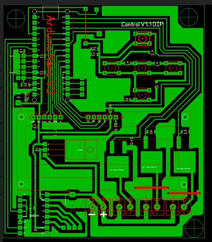

pat30 Posté(e) Décembre 29, 2022 Auteur Posté(e) Décembre 29, 2022 (modifié) @sarsarote, Son code est prévu pour un Nano et un montage spécial et la source est verrouillé donc... Le post et long mais intérréssant, il soude le filament avec un tube bowden qu'il refroidie aprés à l'aide d'un bloc de cuivre et ça semble bien solide. Par contre ici il utilise Marlin avec un gcode pour lancer la machine, je trouve dommage d'utiliser un mega pour ça mais vu que tu as le materiel. Modifié (le) Décembre 29, 2022 par pat30
vap38 Posté(e) Décembre 29, 2022 Posté(e) Décembre 29, 2022 (modifié) Oui j'ai parcouru rapidement la partie électronique le concepteur à crée une carte PCB incluant l'arduino V3 avec un driver A4988 plus une alimentation 5 Volts ainsi qu'un écran de contrôle. Le tout est commandé avec des fonctions administrées par L'Arduino. Il est évident qu'il passer commande ce cette carte électronica sans quoi il est impossible de réaliser le montage qui est assez condensé. En résumé il faut commander ce PCB qui est la solution au problème. le concepteur est très fort car il détaille toutes les étapes de son étude avec des vidéo vidéo de l'assemblage a+ Modifié (le) Décembre 29, 2022 par vap38
sarsarote Posté(e) Décembre 29, 2022 Posté(e) Décembre 29, 2022 il y a 26 minutes, pat30 a dit : @sarsarote, Son code est prévu pour un Nano et un montage spécial et la source est verrouillé donc... Le post et long mais intérréssant, il soude le filament avec un tube bowden qu'il refroidie aprés à l'aide d'un bloc de cuivre et ça semble bien solide. Par contre ici il utilise Marlin avec un gcode pour lancer la machine, je trouve dommage d'utiliser un mega pour ça mais vu que tu as le materiel. oui mais il utilise une ramps 1.4 la mienne a brulé c'est pour ca que je veux utilisé une ramps 1.6 il me reste que cell-ci

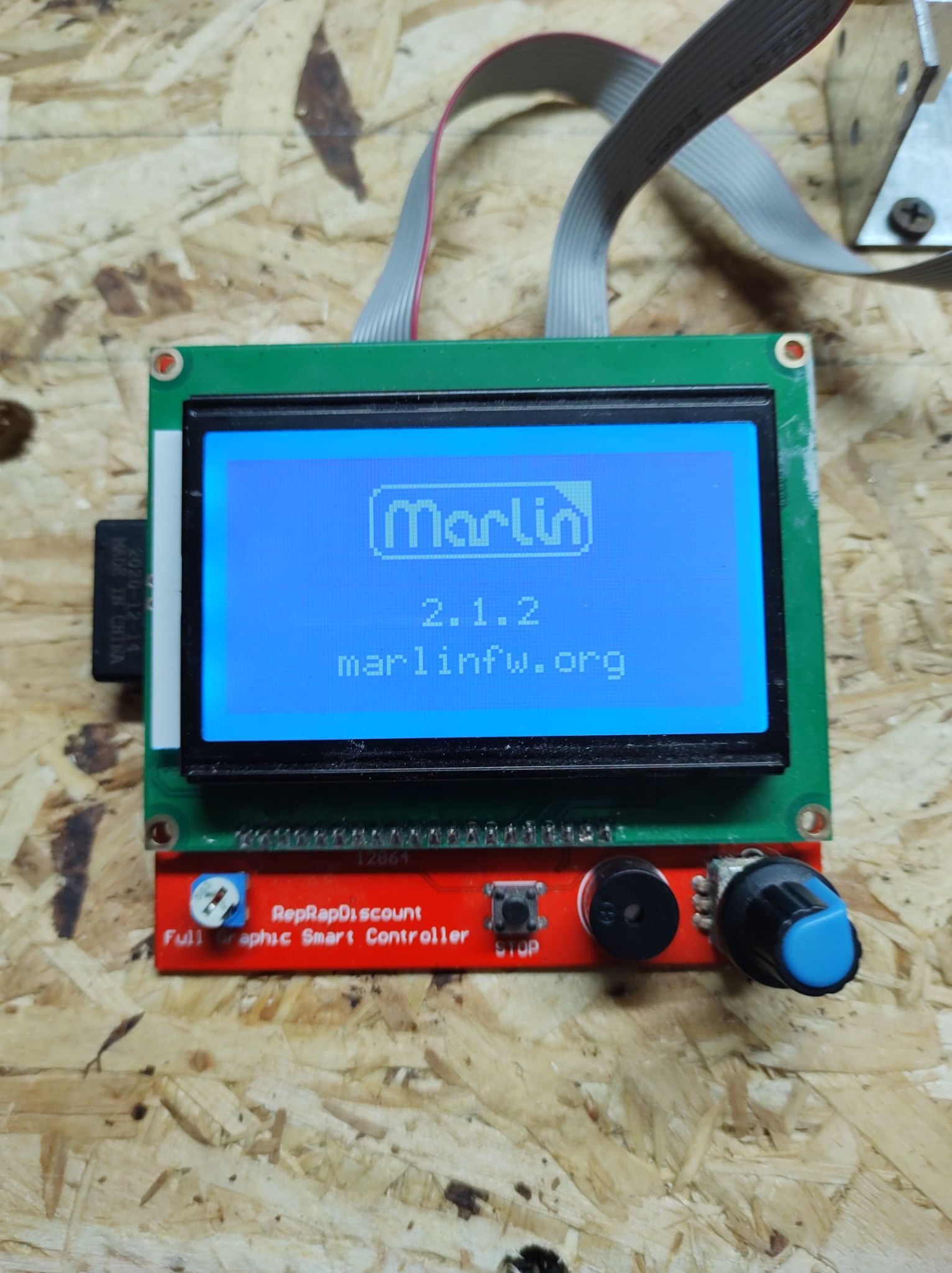

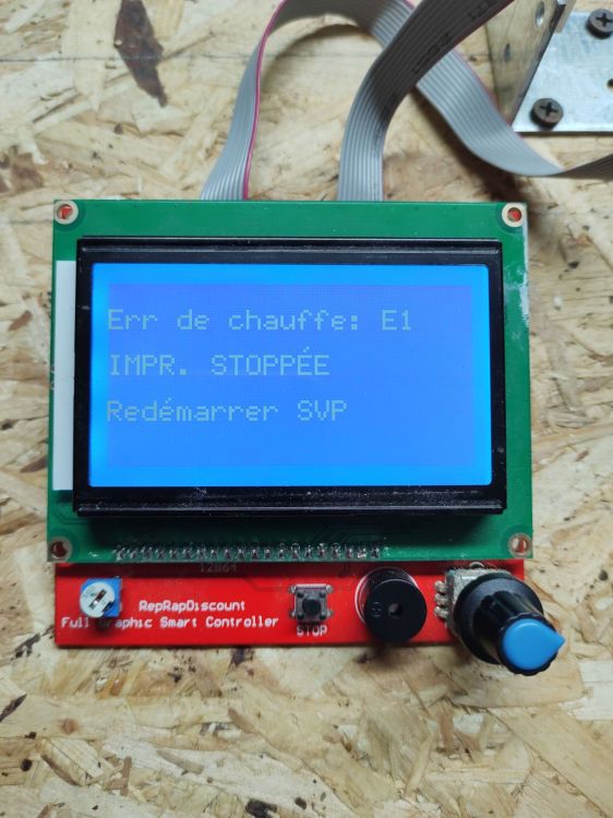

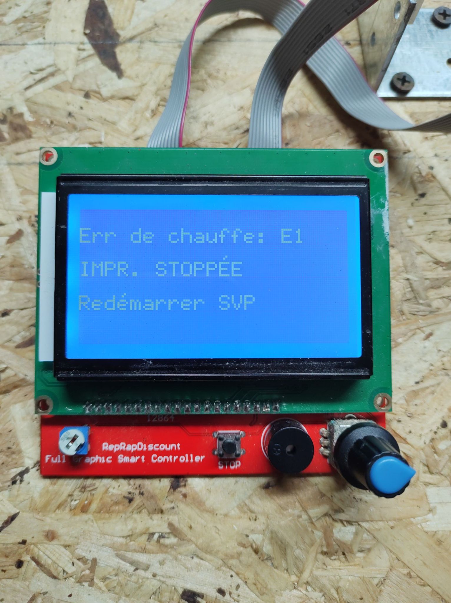

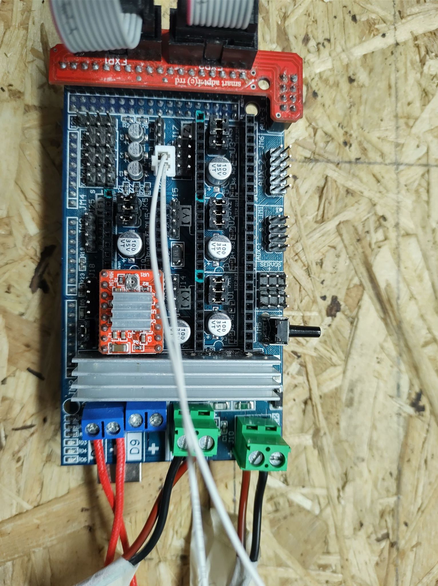

sarsarote Posté(e) Décembre 29, 2022 Posté(e) Décembre 29, 2022 (modifié) il y a une heure, Kachidoki a dit : C'est la ramps qui a grillé ou c'est l'arduino mega qui est dessous ? la ramps je me suis trompé au branchement bon j'ai reussi a mettre marlin dans ma ramps 1.6 mais je ne sais pas lire la carte sd on dirais que c'est pas activé. quand je veut faire un teste de chauffe ca ne marche pas non plus ca bip puis erreur de chauffe que faire ? Modifié (le) Décembre 29, 2022 par sarsarote
pat30 Posté(e) Décembre 29, 2022 Auteur Posté(e) Décembre 29, 2022 Il y a 3 heures, sarsarote a dit : quand je veut faire un teste de chauffe ca ne marche pas non plus ca bip puis erreur de chauffe si tu mets pas un schema de branchement a va être dur de t'aider, la thermistance est bien branché?
pat30 Posté(e) Décembre 29, 2022 Auteur Posté(e) Décembre 29, 2022 @sarsarote je sais pas si la photo est trompeuse mais j'ai l'impression que le connecteur blanc n'est pas aligné avec les pins de la carte, ensuite ta thermistance est deja sur la buse? si oui enleve là et fait un test en dehors, il faudrait pas que tu es trop serré et que les fils se touchent.
sarsarote Posté(e) Décembre 29, 2022 Posté(e) Décembre 29, 2022 le connecteur blanc est bien connecté en T0 la thermistance est mise dans mon bloc de chauffe je vais essayé demain de la retiré pour voir j'ai essayé de modifier marlin pour que je puisse lire ma carte sd mais ca fonctionne toujours pas j'ai la ligne ou je peut sélectionné ma carte sd
pat30 Posté(e) Décembre 29, 2022 Auteur Posté(e) Décembre 29, 2022 il y a 10 minutes, sarsarote a dit : j'ai essayé de modifier marlin pour que je puisse lire ma carte sd mais ca fonctionne toujours pas j'ai la ligne ou je peut sélectionné ma carte sd une chose aprés l'autre, on va commencer par la chauffe, par contre tu devrais créer un post dedié à ça, ça eviterait de charger celui-ci pour un probleme qui n'a rien à voir avec le sujet .
