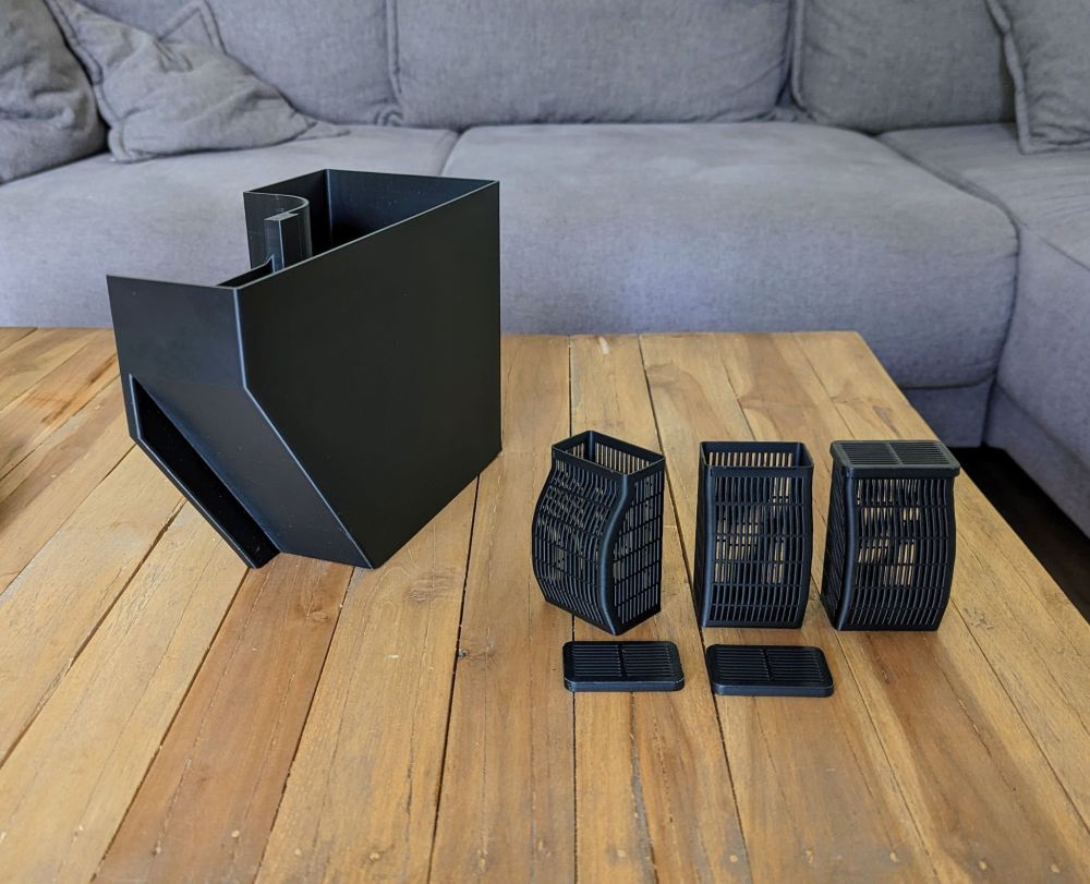

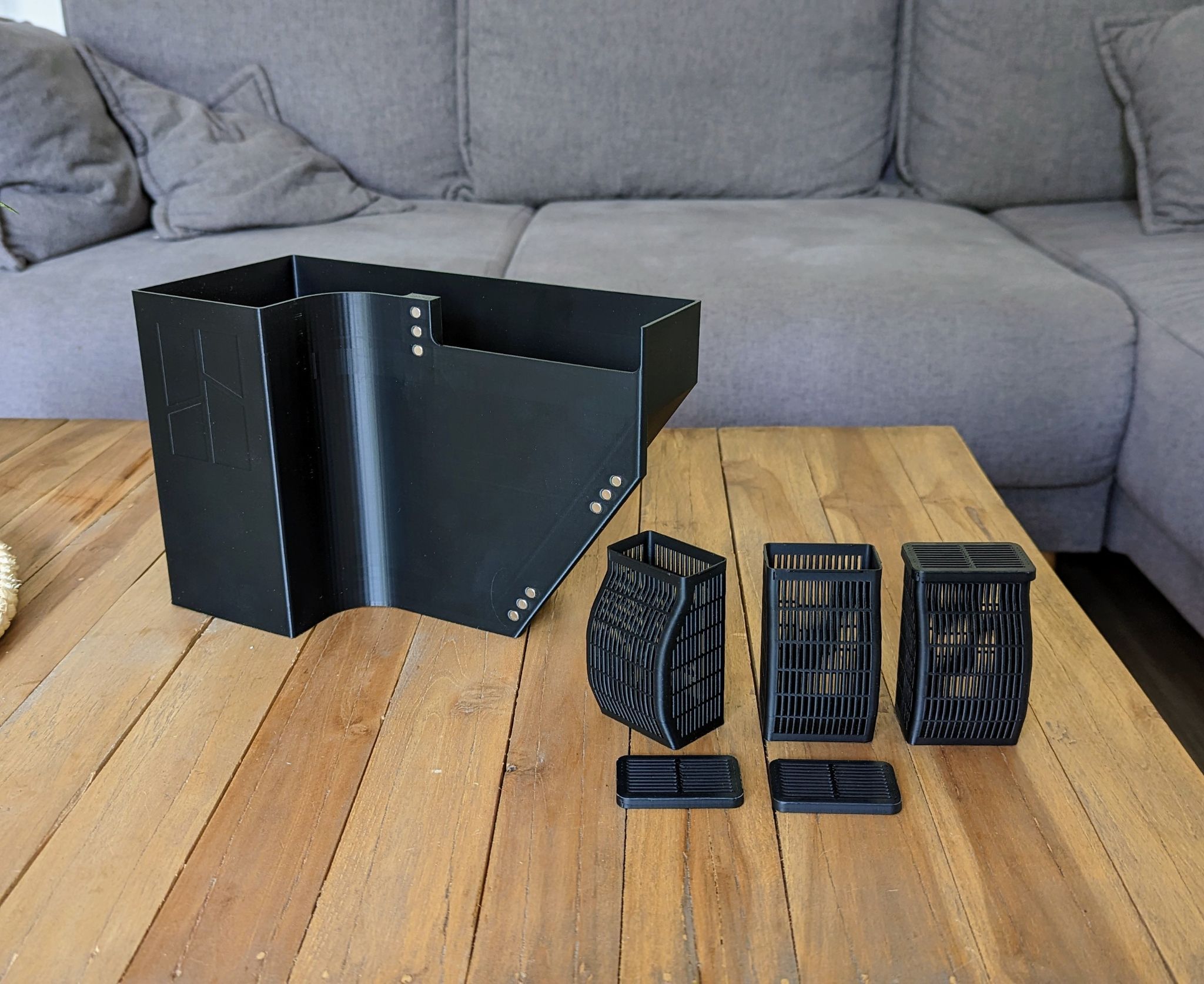

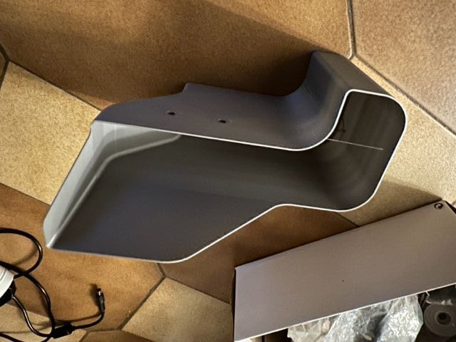

Pour la "poubelle" j'ai pris ce modèle (aussi grand que celui proposé par @SR-G dans le premier message) car j'avais déjà des aimants 5 x 5 🙂

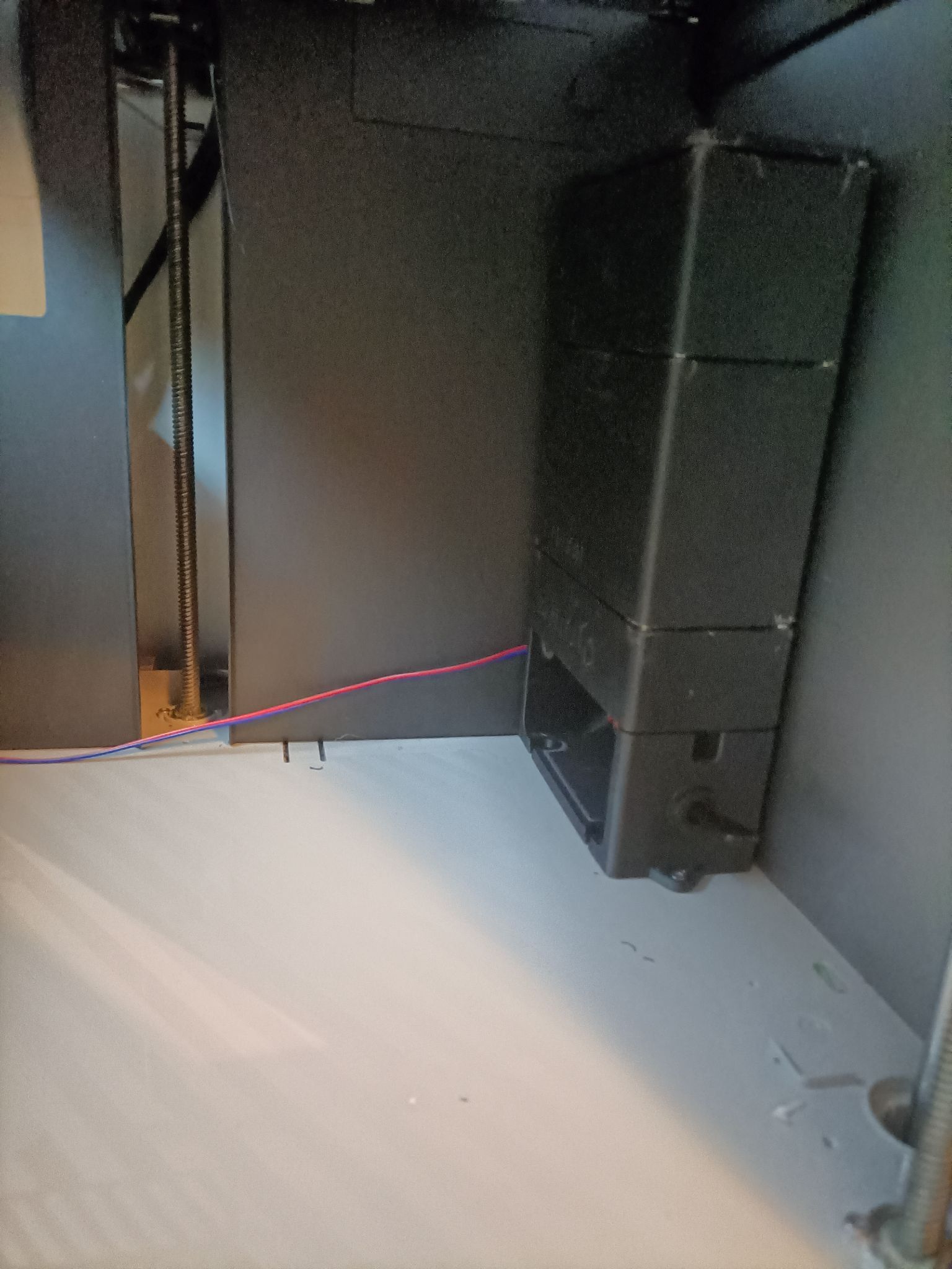

Pour les corbeilles à déshumidifiant j'ai pris celles conseillées par @SR-G sans support d'hygromètre car je vais y glisser un modèle connecté à mon Jeedom 😛  Pour l'instant j'ai mis des sachets que j'avais à défaut de trouver des billes à tarif raisonnable...
