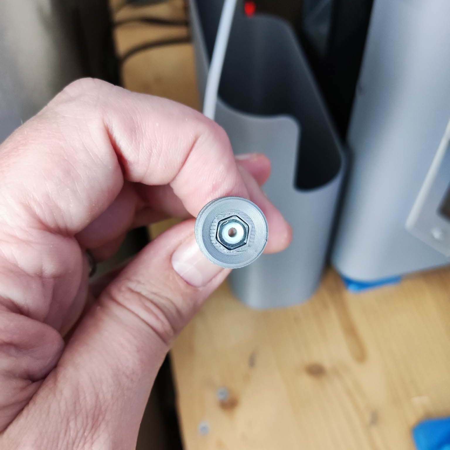

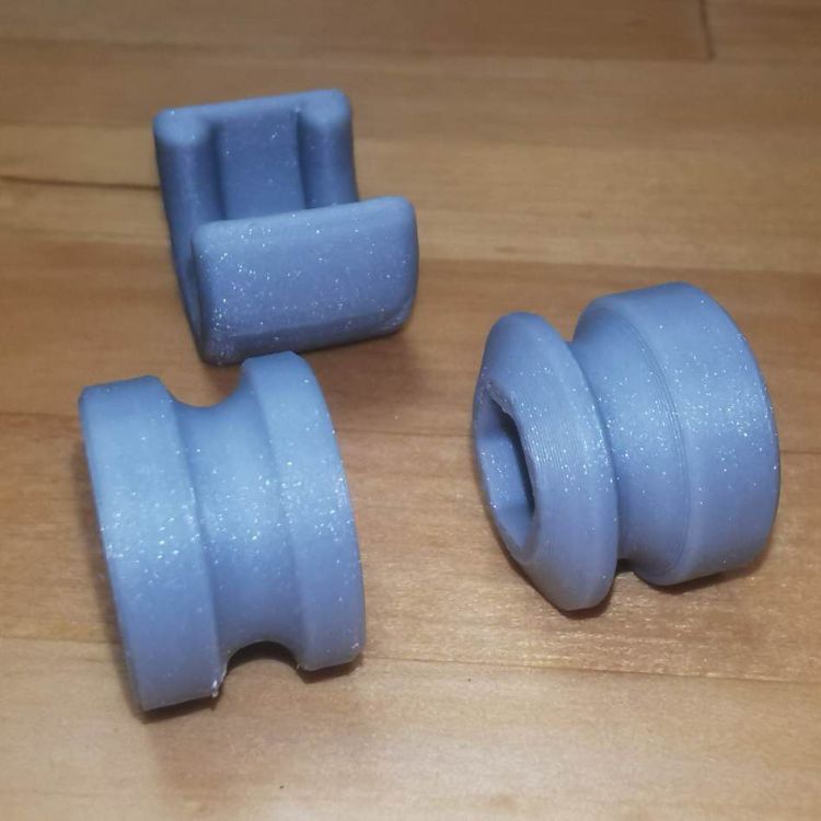

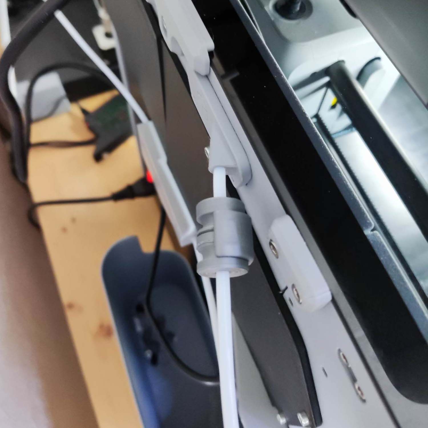

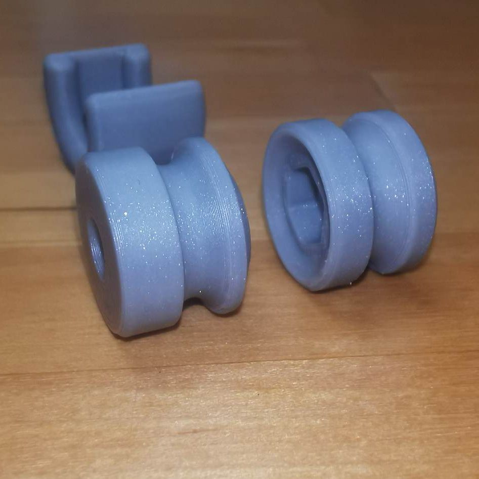

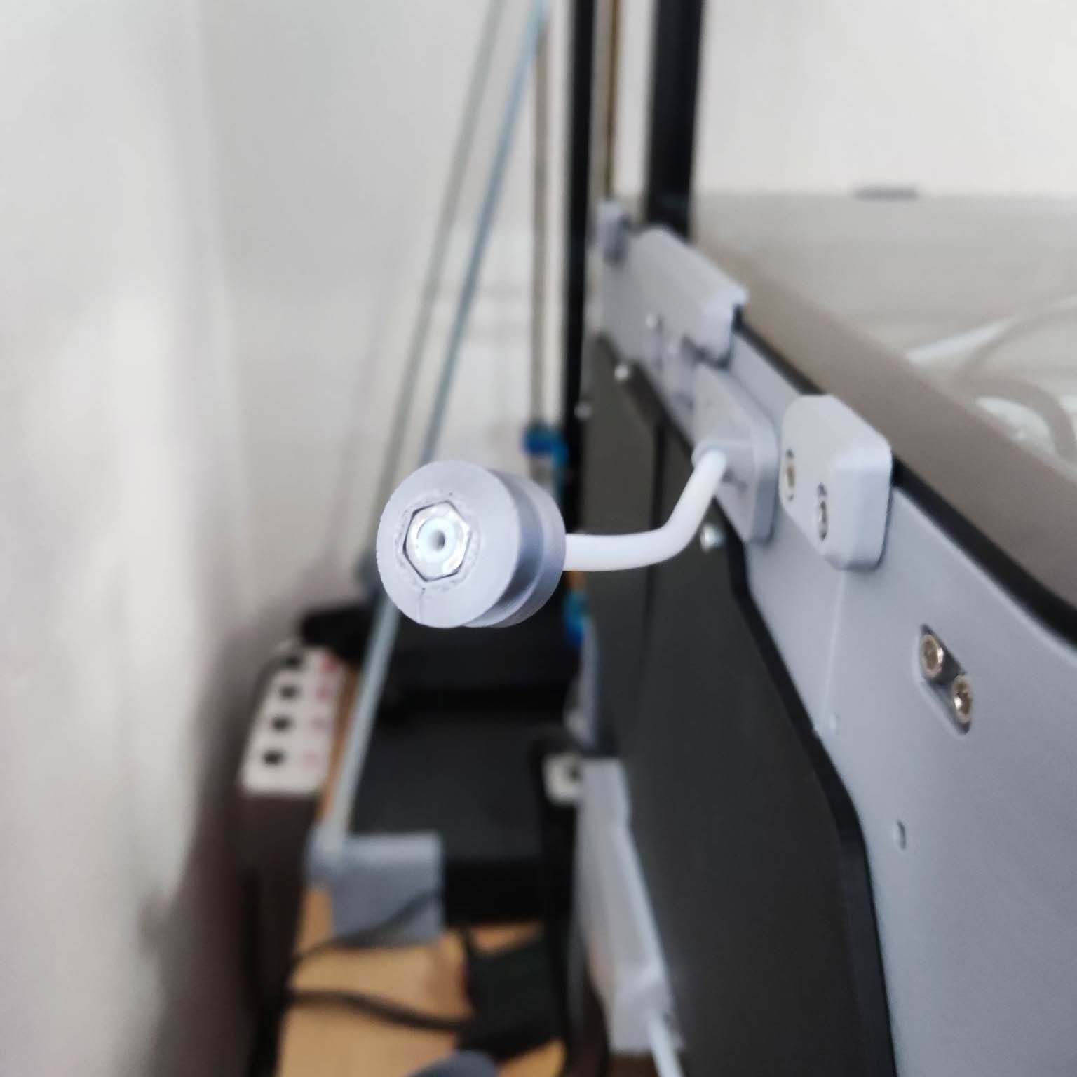

Fourmi Posté(e) Février 6, 2023 Partager Posté(e) Février 6, 2023 (modifié) Salut les Panda Vu que j'aime les défis technique et que @Motard Geekm'avait demandé si je pouvais faire un accessoire pour remplacer le double connecteur pneufit. ( ça tombe bien je chope des boutons quand je vois ou qu'on me parle des pneufits ). Je vous propose ce petit systeme à imprimer, j'ai tout mis sur Thingiverse et Printables normalement. https://www.thingiverse.com/thing:5838373https://www.printables.com/model/391542-quick-fit-bambulab Si vous voyez des améliorations à apporter, je suis pas loin. Merci Modifié (le) Février 6, 2023 par Fourmi 5 4 Lien vers le commentaire Partager sur d’autres sites More sharing options...
Motard Geek Posté(e) Février 6, 2023 Partager Posté(e) Février 6, 2023 C'est pas aussi "souple" qu'avec des aimants mais ça frottera déjà moins que les classiques splitters Lien vers le commentaire Partager sur d’autres sites More sharing options...
6ti4 Posté(e) Février 7, 2023 Partager Posté(e) Février 7, 2023 Merci @Fourmi ! ils ont l'air bien pratique tes adaptateurs ! il faut mettre des écrous m4 standard, c'est bien ça ? Le 26/01/2023 at 15:26, SR-G a dit : ... (car le diamètre interne du tube PTFE des Bambu est donc différent de celui usuel) Cela veut il dire que le PTFE 2/4 mm n'est pas compatible avec Bambu lab ? ou on peut imaginer utiliser du PTFE non Bambu lab en 2/4mm du coté bobine et le PTFE Bambu lab 2.5/4mm coté imprimante ? ps: @Fourmi par le plus grand des hasards tu ne peux pas avoir du PTFE 2.5/4mm ? Lien vers le commentaire Partager sur d’autres sites More sharing options...
Motard Geek Posté(e) Février 7, 2023 Partager Posté(e) Février 7, 2023 Il y a 7 heures, 6ti4 a dit : ou on peut imaginer utiliser du PTFE non Bambu lab en 2/4mm du coté bobine et le PTFE Bambu lab 2.5/4mm coté imprimante ? C'est ce que j'ai fait pour ma bobine externe mais y'a genre 5cm de PTFE ^^ J'ai commandé ça sur Amazon car c'était pas cher mais ça glisse pas de ouf j'ai l'impression 1 Lien vers le commentaire Partager sur d’autres sites More sharing options...

Fourmi Posté(e) Février 7, 2023 Partager Posté(e) Février 7, 2023 Il y a 10 heures, 6ti4 a dit : Merci @Fourmi ! ils ont l'air bien pratique tes adaptateurs ! il faut mettre des écrous m4 standard, c'est bien ça ? Cela veut il dire que le PTFE 2/4 mm n'est pas compatible avec Bambu lab ? ou on peut imaginer utiliser du PTFE non Bambu lab en 2/4mm du coté bobine et le PTFE Bambu lab 2.5/4mm coté imprimante ? ps: @Fourmi par le plus grand des hasards tu ne peux pas avoir du PTFE 2.5/4mm ? Salut @6ti4, non désolé j'ai que du 2*4mm sur ma boutique. N'ayant pas cette imprimante, peut etre que c'est du 2.5*4mm a cause du renflement qui se produit dans la hotend dans le corps de chauffe, forcément on se retrouve avec un bout a 2mm surement et ça peut pas passer. Tchussssss Lien vers le commentaire Partager sur d’autres sites More sharing options...
Motard Geek Posté(e) Février 7, 2023 Partager Posté(e) Février 7, 2023 il y a 3 minutes, Fourmi a dit : N'ayant pas cette imprimante, peut etre que c'est du 2.5*4mm a cause du renflement qui se produit dans la hotend dans le corps de chauffe, forcément on se retrouve avec un bout a 2mm surement et ça peut pas passer. Le tube s'arrête avant l'extrudeur le reste est en métal ^^ Je pense clairement que c'est pour limiter les frottement sur la distance avec l'AMS. En mode bobine externe à mon avis c'est moins gênant. 1 Lien vers le commentaire Partager sur d’autres sites More sharing options...
