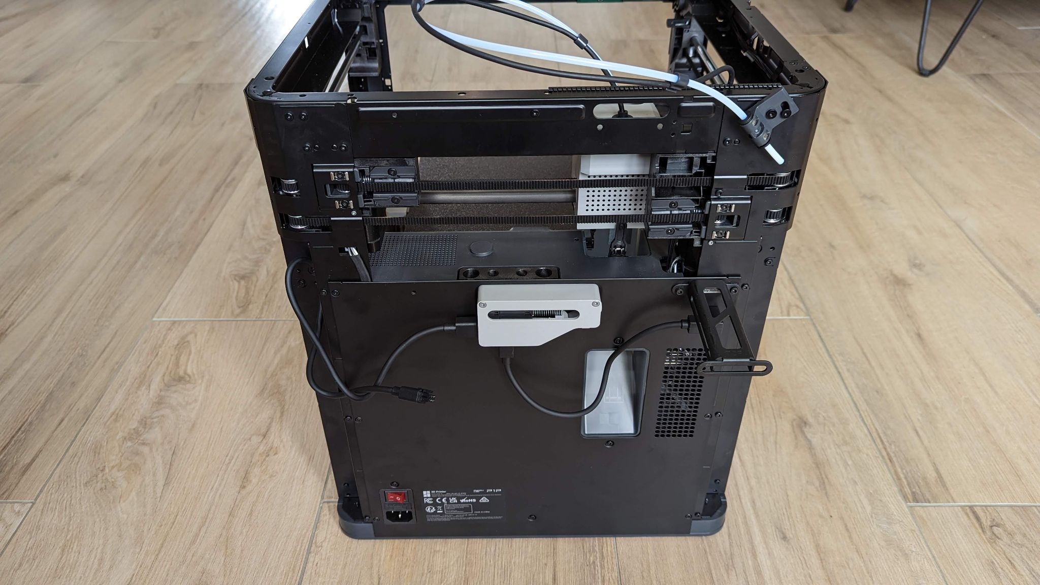

PRZ Posté(e) Janvier 24, 2023 Posté(e) Janvier 24, 2023 Sinon, une impression a faire immédiatement qui permet de démonter l'AMS, deux petits accessoires : Si comme moi, la première installation de l'imprimante est provisoire (sur la table du salon...), c'est une priorité - 1 'pousse-tube' qui permet d'enlever le tube coté imprimante car sinon if faut glisser un petit tournevis - 1 'pousse-levier' qui permet d'enlever la prise car le levier de verrouillage est situé contre la paroi, ce qui le rend inaccessible sans outils C'est ici (désolé, je n'ai pas pensé à faire de photo): https://www.printables.com/fr/model/287529-bambu-lab-ams-disconnect-tools Et sinon, les nouvelles X1 (la mienne est comme ça) ont deux solides vis sous le ventilateur (ils ont ajouté un support pour ça), il ne tombera pas, c'est sûr.... 1 2

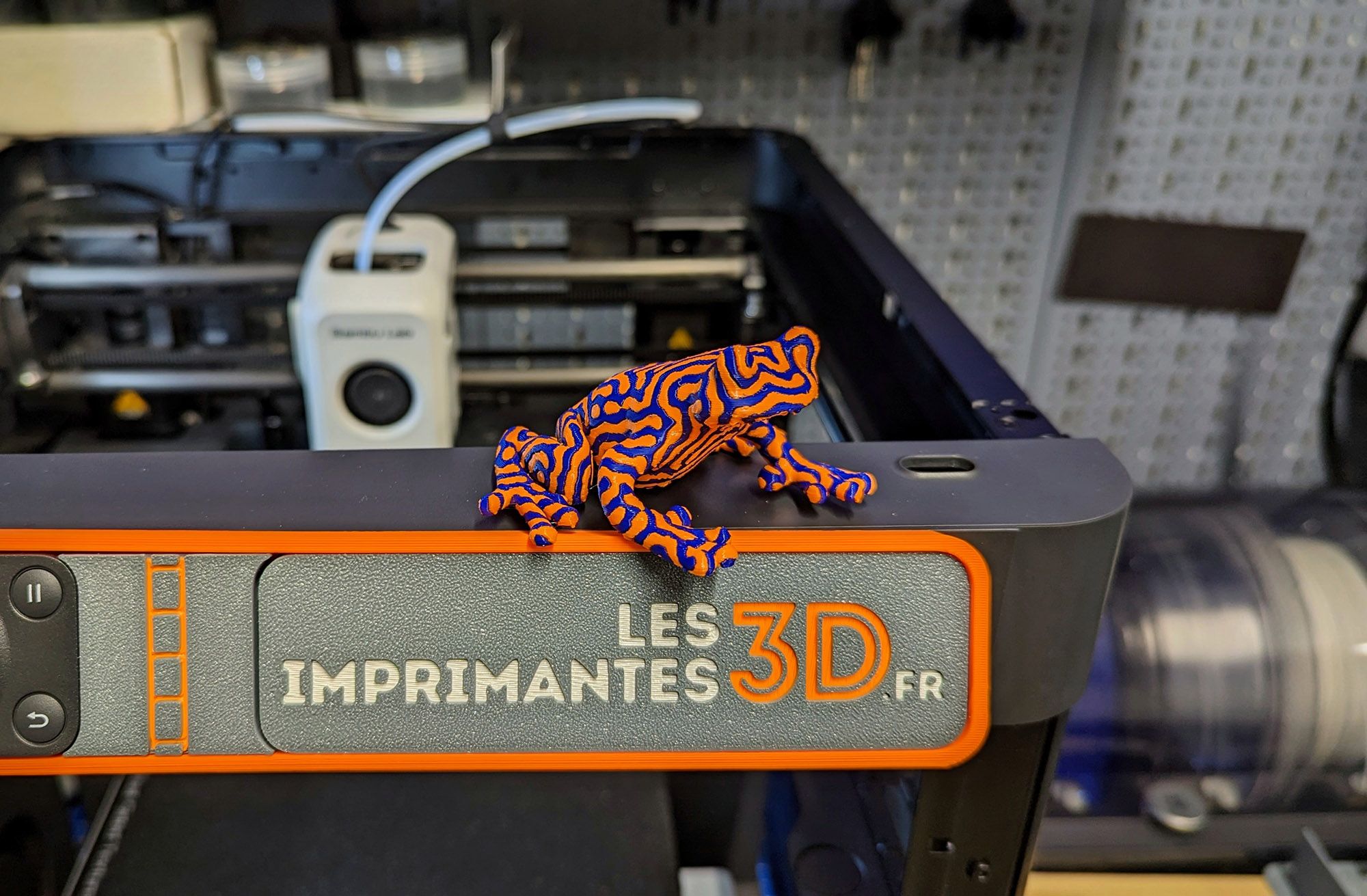

Motard Geek Posté(e) Janvier 27, 2023 Posté(e) Janvier 27, 2023 7 heures de print et un paquet de changements de filaments plus tard, le splitter a bien fait son taff et la grenouille a pris vie 6 1

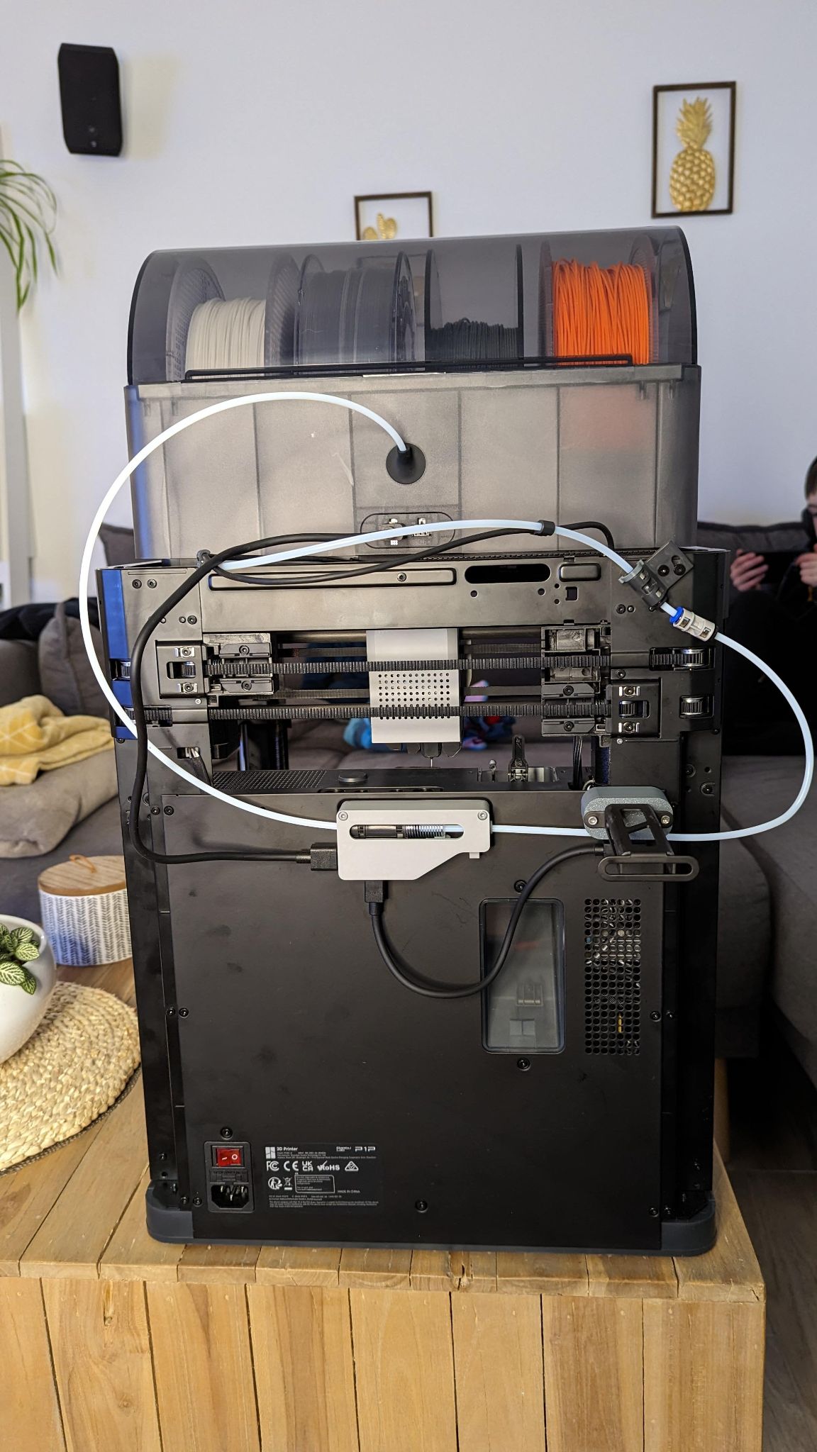

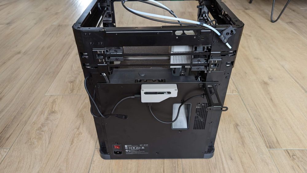

Motard Geek Posté(e) Janvier 29, 2023 Posté(e) Janvier 29, 2023 A 14m018 ici tu peux voir le raccord pneufit d'origine : Quand tu rajoutes l'AMS ça donne ça : Par conséquent, pour passer sur une bobine externe (typiquement du TPU non compatible avec l'AMS), faut débrancher le raccord de l'AMS via pneufit... Du coup, on installe ce genre de splitter en Y : Ca semble bien fonctionner (j'ai pas dépassé les 7 heures de print mais avec un max de changements de filaments) mais on sent/entend quand même le fil frotter dans le splitter. C'est pourquoi je me disais que mettre ça : Sur chacun des 3 tubes qui arrivent au splitter pour passer d'une source à l'autre ça pourrait être cool 1
