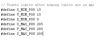

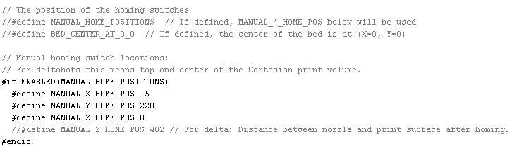

smx71 Posté(e) Mars 15, 2017 Partager Posté(e) Mars 15, 2017 (modifié) Hello ! Je viens d'imprimer la tête de @dragon-shark cependant j'ai toujours un problème de palpeur qui ne dois pas être correctement ràfàrence dans le Marlin. Quelqu'un aurait il la gentillesse de mettre en ligne les lignes exact à modifier dans Marlin ? Actuellement j'ai ça dans configuration.h : Modifié (le) Mars 15, 2017 par smx71 Lien vers le commentaire Partager sur d’autres sites More sharing options...
smx71 Posté(e) Mars 16, 2017 Partager Posté(e) Mars 16, 2017 Je me réponds à moi même ^^ Voici les modifications du configuration.h afin que la tête soit pleinement fonctionnel dans mon cas... Ligne 497 : // Travel limits after homing (units are in mm) #define X_MIN_POS 15 #define Y_MIN_POS 15 #define Z_MIN_POS 0 #define X_MAX_POS 205 #define Y_MAX_POS 205 #define Z_MAX_POS 205 Ligne 611 : #define X_PROBE_OFFSET_FROM_EXTRUDER 0 #define Y_PROBE_OFFSET_FROM_EXTRUDER -18 #define Z_PROBE_OFFSET_FROM_EXTRUDER -10 Ligne 652 : // The position of the homing switches #define MANUAL_HOME_POSITIONS // If defined, MANUAL_*_HOME_POS below will be used //#define BED_CENTER_AT_0_0 // If defined, the center of the bed is at (X=0, Y=0) // Manual homing switch locations: // For deltabots this means top and center of the Cartesian print volume. #if ENABLED(MANUAL_HOME_POSITIONS) #define MANUAL_X_HOME_POS 15 #define MANUAL_Y_HOME_POS 220 #define MANUAL_Z_HOME_POS 0 //#define MANUAL_Z_HOME_POS 402 // For delta: Distance between nozzle and print surface after homing. #endif 1 Lien vers le commentaire Partager sur d’autres sites More sharing options...
vr34 Posté(e) Mars 16, 2017 Partager Posté(e) Mars 16, 2017 (modifié) Bonjour, 1) Pas besoin de mettre à jour le firmware pour corriger la position du capteur par rapport à la buse. Modifier x et y tous les pointés d'une valeur constante lors de la phase d'auto levelling revient à corriger le z offset. Ce sont justes des mathématiques : l'équation d'un plan est une relation linéaire entre x, y et z de type a.x + b.y + c.z = d = constante1. Si maintenant on doit corriger x et y par x1 et y1, la relation devient a.x +b.y + c.z = d - a.x1 - b.y1 = constante2. La translation de x1, y1 revient à une simple translation en z du plan d'origine. Donc il suffit de refaire le z offset et 2) "Mise à jour de la carte électronique. ATTENTION : Si vous effectuer cette manipulation sans notre aval, sachez que nous ne pourrons pas assurer de SAV suite à une mauvaise manipulation ou erreur de votre part. – l’équipe dagoma.fr" (source) Je dis ça, je dis rien. Libre à vous de perdre du temps sur une opération inutile Cdt, Modifié (le) Mars 16, 2017 par vr34 1 Lien vers le commentaire Partager sur d’autres sites More sharing options...
smx71 Posté(e) Mars 16, 2017 Partager Posté(e) Mars 16, 2017 Alors pourquoi dans le configuration.h il est possible de définir la position du palpeur ? Quel est l'intérêt ? Lien vers le commentaire Partager sur d’autres sites More sharing options...
