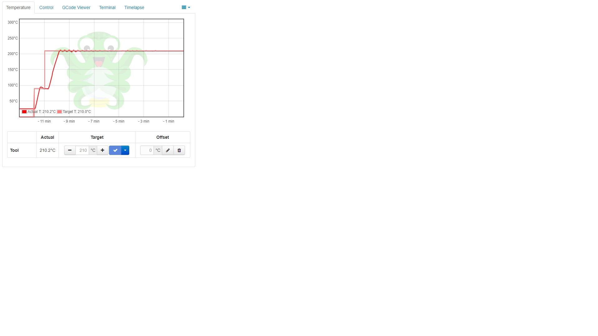

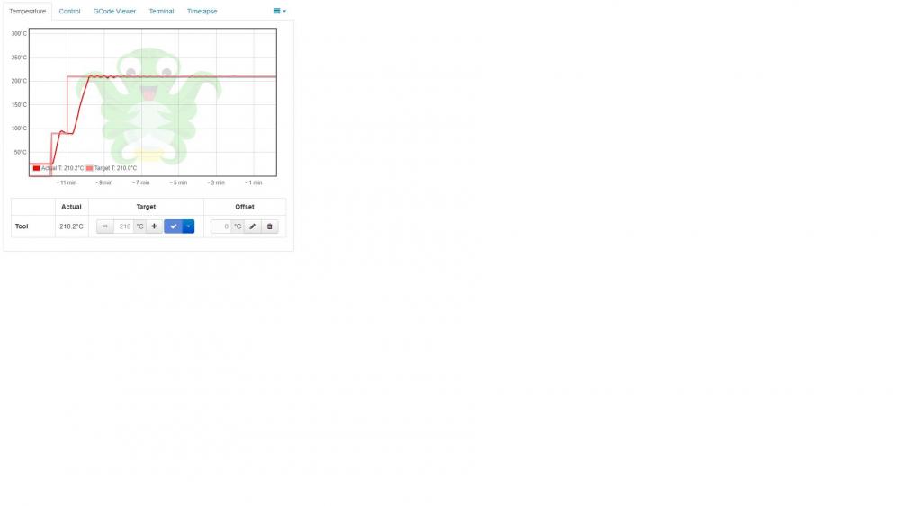

Alex76860 Posté(e) Juin 1, 2019 Posté(e) Juin 1, 2019 bien meilleur contrôle de la température du cor de chauffe depuis
Vex Posté(e) Aout 15, 2019 Posté(e) Aout 15, 2019 Salut tout le le monde ! je me permet de déterrer le sujet parce que cette tête d'impression est visiblement la meilleure que j'aie testé sur ma DE200, stable, pratique, efficace, rien à redire sauf un point : une fois l'imprimante modifiée pour imprimer des plastiques à plus haute température du genre ABS et PETG (installation d'un plateau MK3 dans mon cas), on remarque vite que le refroidissement du heatbreak est nettement insuffisant sur cette tête : en un kg de PETG imprimé à 255 degré j'ai bouché 4 fois la buse, après vérification et changement de ma buse en 0.6 ça bouchait toujours, donc j'ai démonté le heatbreak et constaté que c'était le plastique fondu qui remontait dans le heatbreak, et donc à chaque fois au bout d'une grosse demi-heure d'impression le heatbreak bouchait. Du coup afin de mieux canaliser l'air du ventilateur pour le forcer à passer plus et plus vite dans le radiateur je me suis permis une petite modif' sur le verrou, rien de très compliqué, imprimé en 30mn en 0.1, je n'ai plus AUCUN problème à sortir de l'ABS ou du PETG, de plus on sent vraiment le flux d'air sortir du radiateur. C'est une modif' faite à la va-vite sur F360 directement sur le STL, le logiciel s'est planté dans les unité donc vous verrez dans cura que le verrou est un peu gros : faites une mise à l'échelle de 10% et ce sera bon. Je vais peut-être poster ça sur thingiverse Verrou modifié.stl
