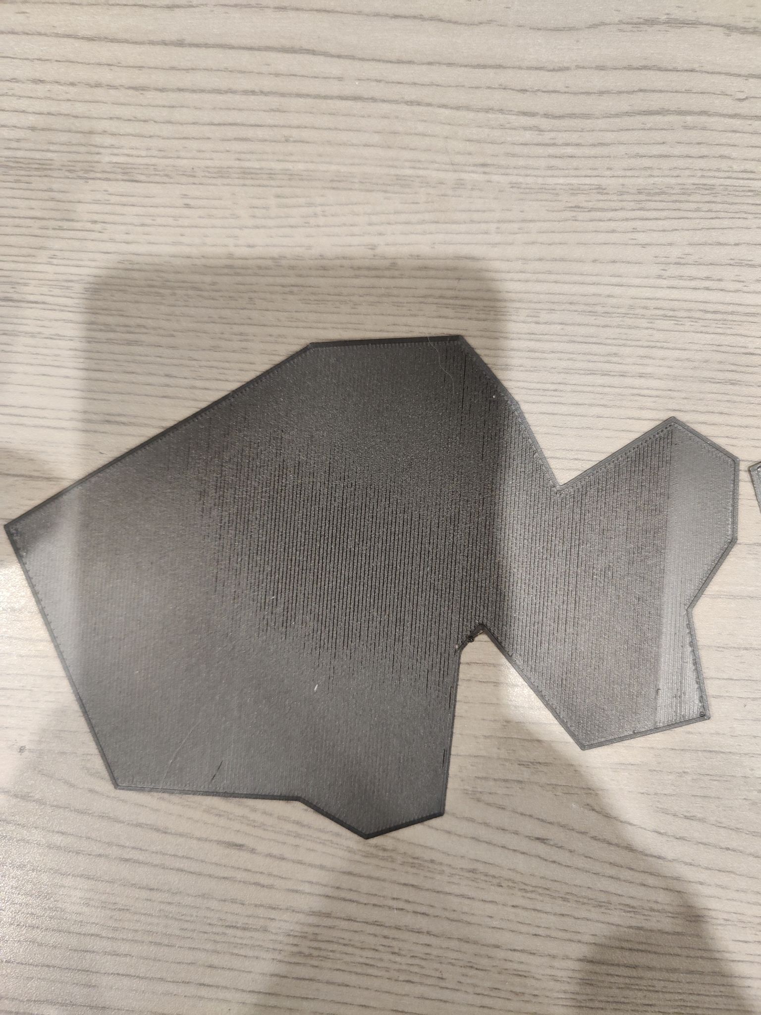

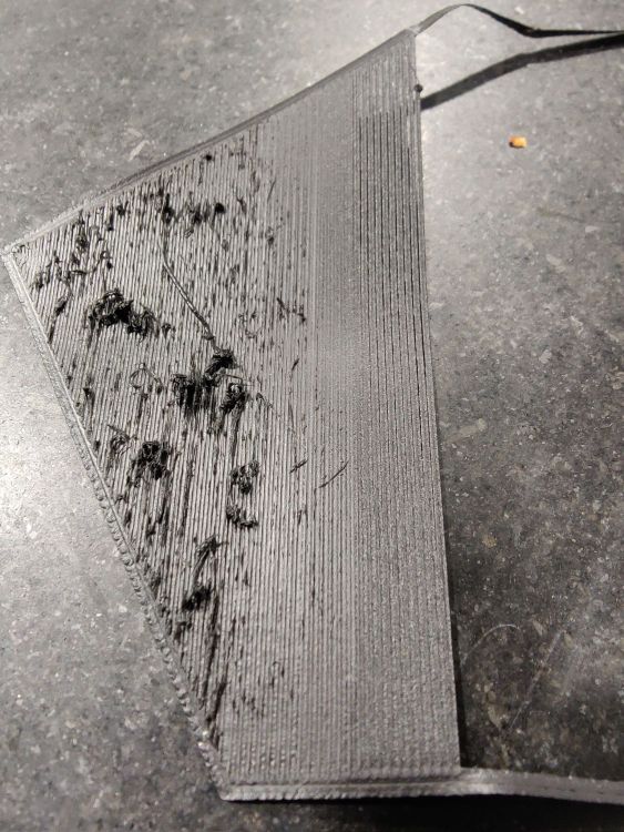

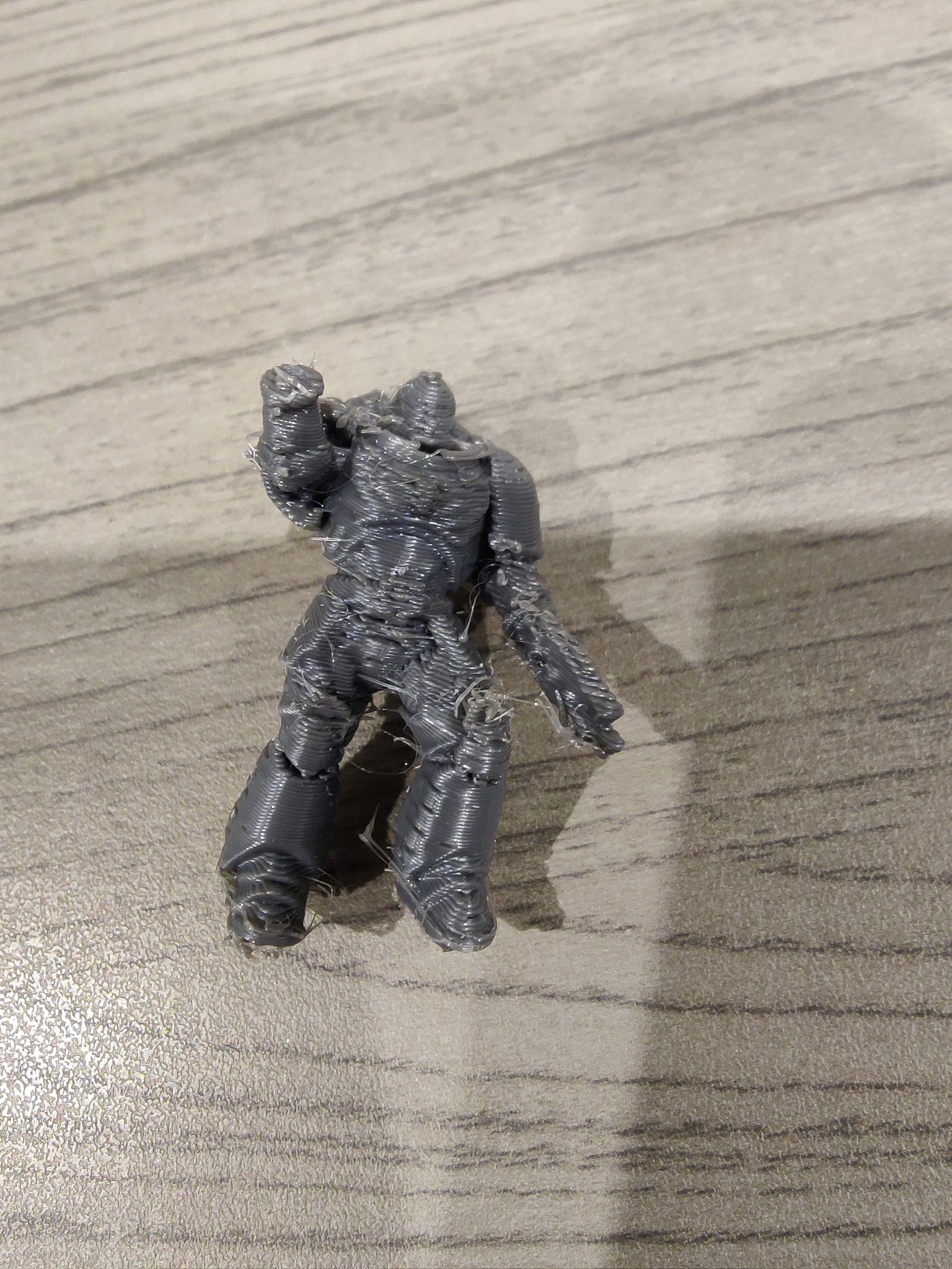

Débutant, première imprimante, déjà perdu dans les réglages pour nivellement du plateau...
Bonjour à tous, j'ai fait l'acquisition de ma première imprimante 3D, une Ender 3 S1 pro , je suis mieux calé en informatique et électronique j'ai donc déjà problème pour le réglage du plateau:
Ayant regardé notice et vidéos sur le net (surement mal), en sortie de carton j'ai réglé mon plateau avec la feuille en mode manuel (5 points), vu que le point 1 n'est pas réglable et que ma feuille circulait librement j'ai directement appliqué un Zoffset pour m'en rapprocher puis j'ai fait mes 4 coins plusieurs fois et ensuite revenu sur le 1 qui était un peu trop serré... j'ai ensuite lancé un nivellement automatique et c'est tout! j'ai lancé l'impression du chat fourni sur carte SD et je me suis retrouvé avec un magnifique objet! j'ai ensuite fait un sifflet, un cube de réglage, un autre cube de réglage qui s'ouvre en 2, pour des premières impression j'ai trouvé ca vraiment propre! (un seul petit souci de décollement sur une toute petite pièce a la première couche, j'ai relancé un nivellement automatique et refait mes angles et nettoyage plateau au vinaigre blanc)
J'ai voulu finir hier le filament fourni avec la machine et rebelotte sur toute petite pièce décollement sur décollement. En regardant quelques vidéos à nouveau ainsi que la notice complète de la machine j'ai vu que je n'avais pas fait le nivellement comme il faudrait... j'ai donc remis mon Zoffset à 0 puis tourné les 4 molettes pour tout dérégler et réinitialiser l'imprimante.
Dans l'ordre j'ai commencé par un réglage manuel des 4 angles (sans me préoccuper du point 1 puisqu'on ne peux pas le regler) et pour mes 4 angles il a fallu que j'arrive au max des réglages pour avoir quelque chose de correct... sauf qu'au point 1 ma buse est à 0.5cm du bed... j'ai ensuite lancé un nivelage automatique et à la fin du nivelage je suis retourné au menu réglage manuel comme expliqué et la il ne dise pas si il faut régler l'offset dans la dernière position après le nivellement automatique (je pense avec le CRtouch au centre) ou si il faut appuyer sur le point 1 puis regler le Zoffset? dans tous les cas ma buse est meme avec un offset de + 5 (max) encore loin de la feuille...
Je veux repartir de rien et faire le bon réglage, je ne sais pas trop ce que je dois faire maintenant pour repartir sur le bon pied... et dans quel ordre
Merci d'avance à tous

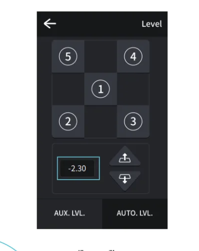

Bonjour @inferno2
Tes molettes ne doivent pas arriver en butée que ce soit au maximun de serrage ou au minimum.
Je te propose de faire ce j'ai fait ou je fais sur ma ender 3 S1 plus qui est quasiment similaire à la pro.
Tu  as des ressorts orange qui sont pas mal du tout.
  1. Tu régles tes molettes grossièrement pour que les ressort soient à demi compressé.
  2. Tu prends un niveau à bulle que tu poses sur le plateau, un assez grand c'est mieux et tu régles avec les molettes pour le mettre plan dans les deux axes (X,Y) et aussi le biais.
  3. Tu allumes l'imprimante, sur "prêt", un autohome se fera (le zero du Z est celui du CRtouch pas de la buse)
  4. C'est à faire buse à 200°C et plateau 50_55 °) à chaud
  5. Tu vas dans le menu Levelling (ou mise à niveau), un nouveau home du Crtouch
  6. Tu "cliques" sur "aux lev", tu te mets sur la position 1 (centre du plateau 'référentiel Buse)
  7. Avec les flèches montantes descendantes du réglage du Z-offset, attention la valeur du Z_offset est négative (- xx en mm), tu régles jusqu'à toucher la feuille de papier grattage modéré.
  8. tu passes en position 2 coin avant gauche tu régles feuille de papier molette pour grattage, tu fais position 3 puis 4 et 5
  9. tu recommences en 2 puis 3 ,...jusqu'au moment ou tes quatre coins seront réglés feuille de papier qui gratte
  10. Tu peux avoir besoin de le faire plusieurs fois de suite, Normalement une fois fait, cela ne se dérègle pas trop sauf si tes ressorts sont en position détendue ou très serrée.
  11. la tu repasses en position 1 et tu fais le réglage définitif du Z-offset l'autolevelling avec le CRtouch s'occupera de gérer les écarts de planéïté.
Comme j'ai reçu cette imprimante le 31 décembre pour l'instant je vérifie le Z-offset (position1) avant chaque imlpression et j'ai mis dans le g-code du départ un G29 après le G28
qui me refais un niveau à chaque impression.
Je navigue avec un Z_offset entre moins 2.30mm et - 2.45mm
Tu peux aussi pour te faire la main, prèvoir une jupe de plusieurs millimètres au tranchage (Cura, creality slicer) qui te permettra de rectifier à la volée le Z-offset si tu est trop près ou trop loin, réglage avec les flèches z-offset sur l'écran  en mode impression
PS si tu passes par exemple de - 2.30 à -2.40 mm tu rapproches la buse du plateau et inverssement.

Ca c'est le message que je voulais voir si tu regardes mon premier post c'est exactement le réglage que j'ai fait dés le début, comme le point 1 n'est pas réglable j'ai appliqué directement un Zoffset puis mes 4 coins plusieurs fois, je pensais avoir mal fait car ce n'est pas du tout ce que je vois partout c'est plutôt de niveller d'abord et de rajouter un Zoffset ensuite... c'est ce que j'ai voulu essayer en recommençant avec un Zoffset à 0.
Par contre dans ta procédure tu fais le nivelage automatique à la fin de tout ca? et après j'ai compris que tu le lancais avec un g-code avant chaque impression. (pas encore mis les mains pour rajouter du g-code...)
Ce midi j'ai re reglé l'imprimante avec cette manière et j'ai pu imprimé ma toute petite pièce en rajoutant une jupe et ca a fonctionné...

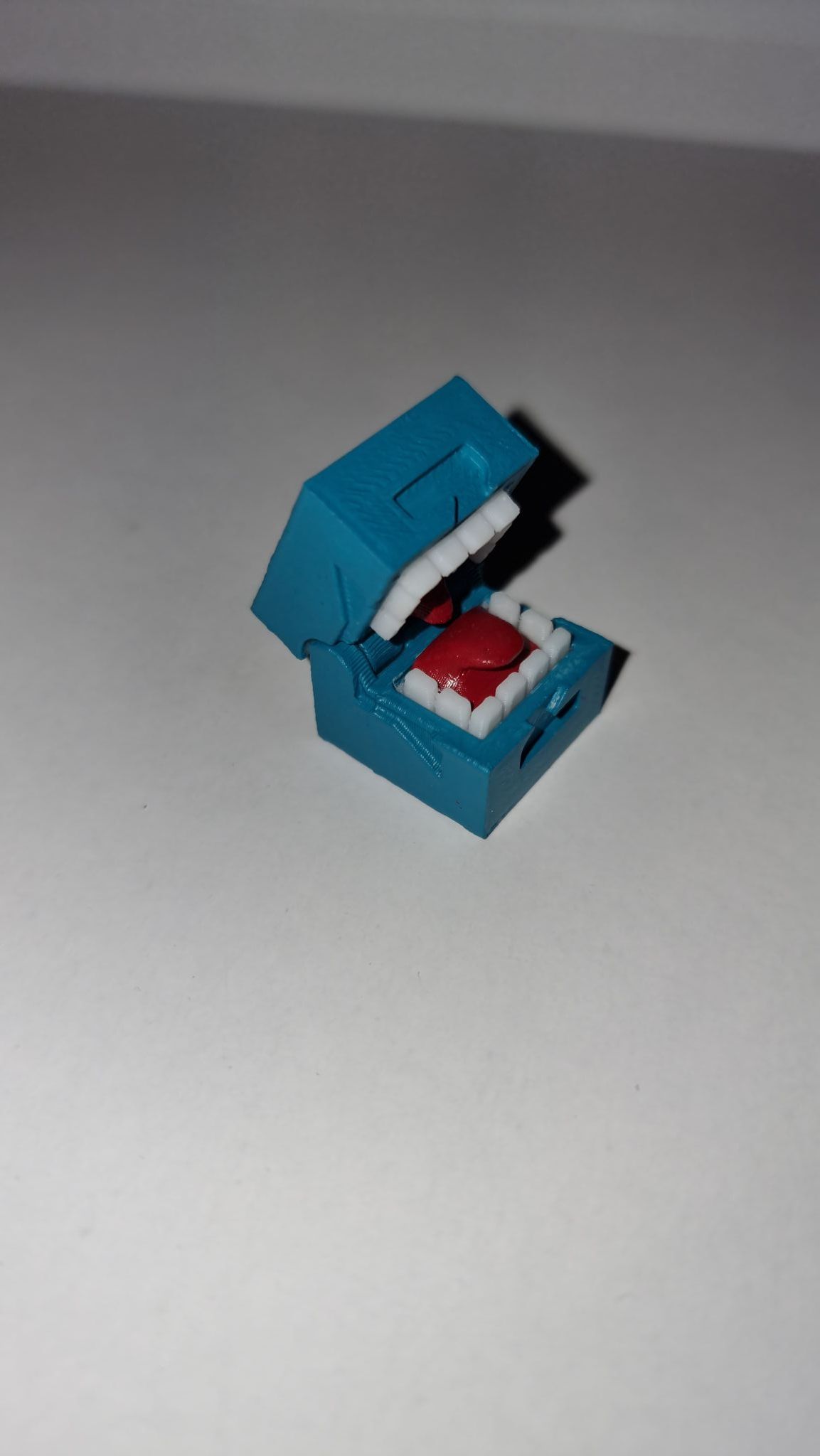

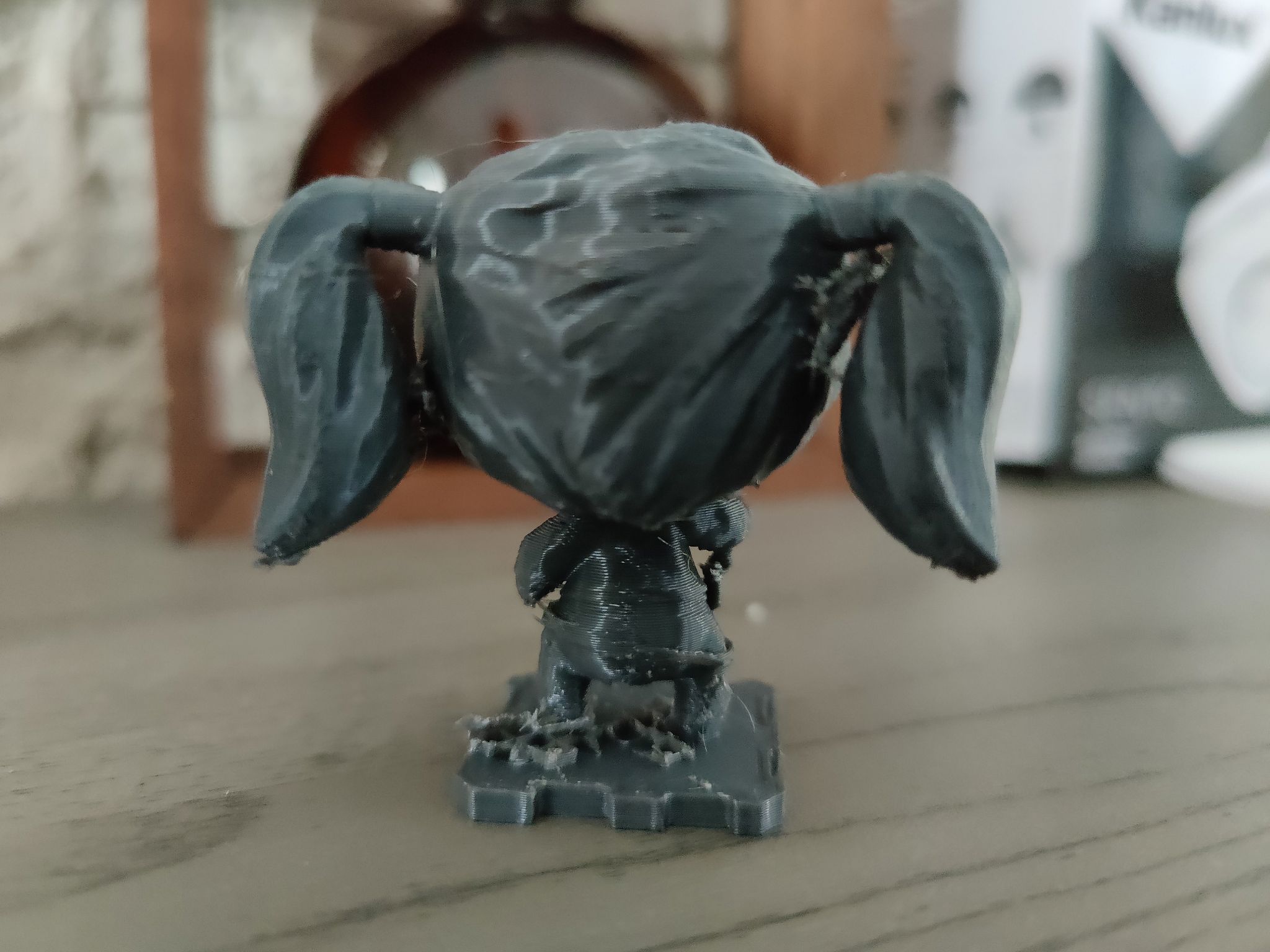

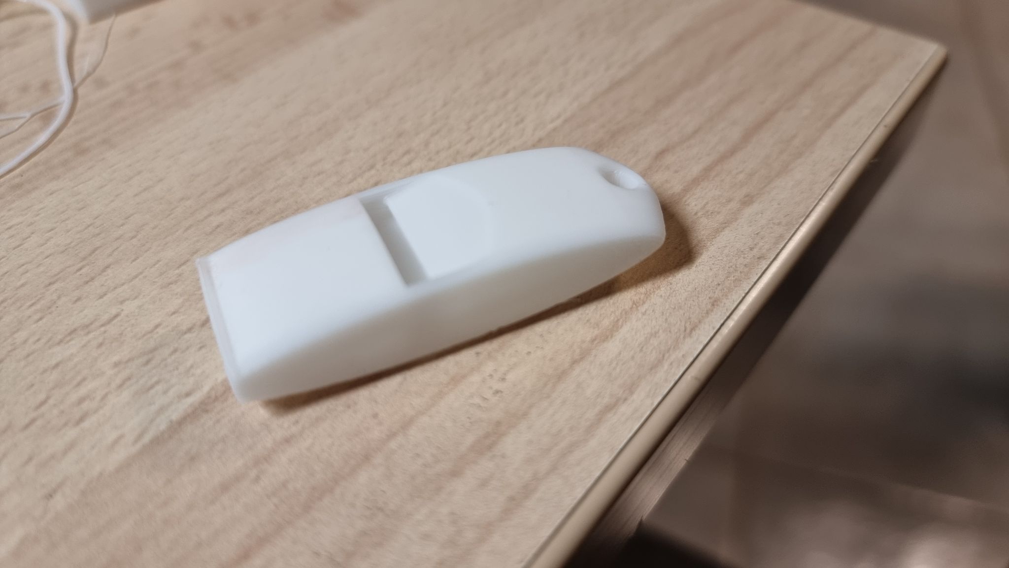

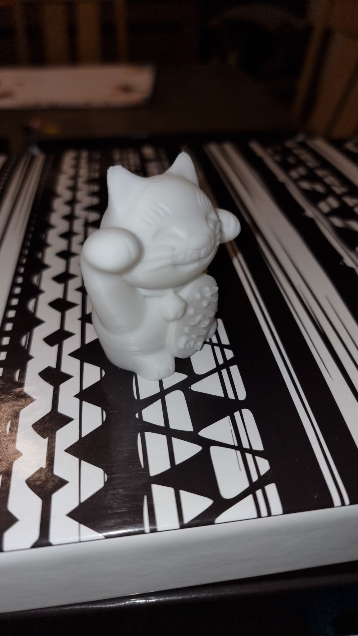

Je continu avec les questions, j'ai reussi l'impression de petit objet mais j'ai du mettre un radeau... par exemple pour ca:
https://www.thingiverse.com/thing:1694786 reduit à 70% donc un objet entre 2 et 3 cm à la fin.
Avec le filament fourni avec la machine j'ai reussi ces choses la et j'adore le résultat, je ne demande pas mieux( avec de simple jupe):
20230115_201803.thumb.jpg.7c3a2398bd247c3b611e6c100789a536.jpg20230115_201853.thumb.jpg.38d3e7106c1074589c2e6a6b3670004c.jpg20230116_232032.thumb.jpg.dac1ce4a7aa3261d9d4e9238bdbc0320.jpg20230116_232049.thumb.jpg.2b1faa29f28a595ee379c45337a0cf6f.jpg
Depuis ce midi c'est du filament creality game ender en blanc.
Et par exemple la je veux faire ceci:
https://www.thingiverse.com/thing:4972474
Ca a l'air tout simple, il est ecris sans support.. je laisse les reglage d'origine dans creality slicer 200 / 60 et même la jupe elle ne tiens pas, j'ai reverifié le Zoffset que j'ai encore descendu, le bed a été frotté au vinaigre blanc...
On dirait qu'il est plus difficile d'imprimer les petites pièces

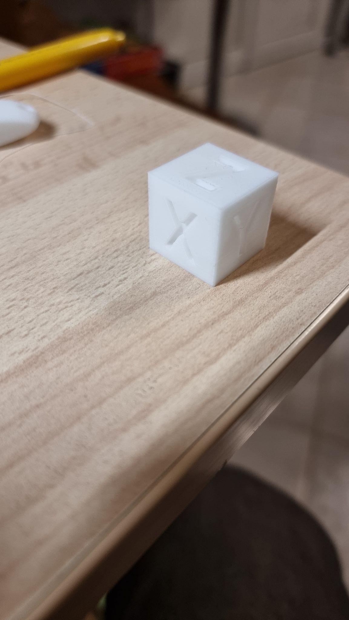

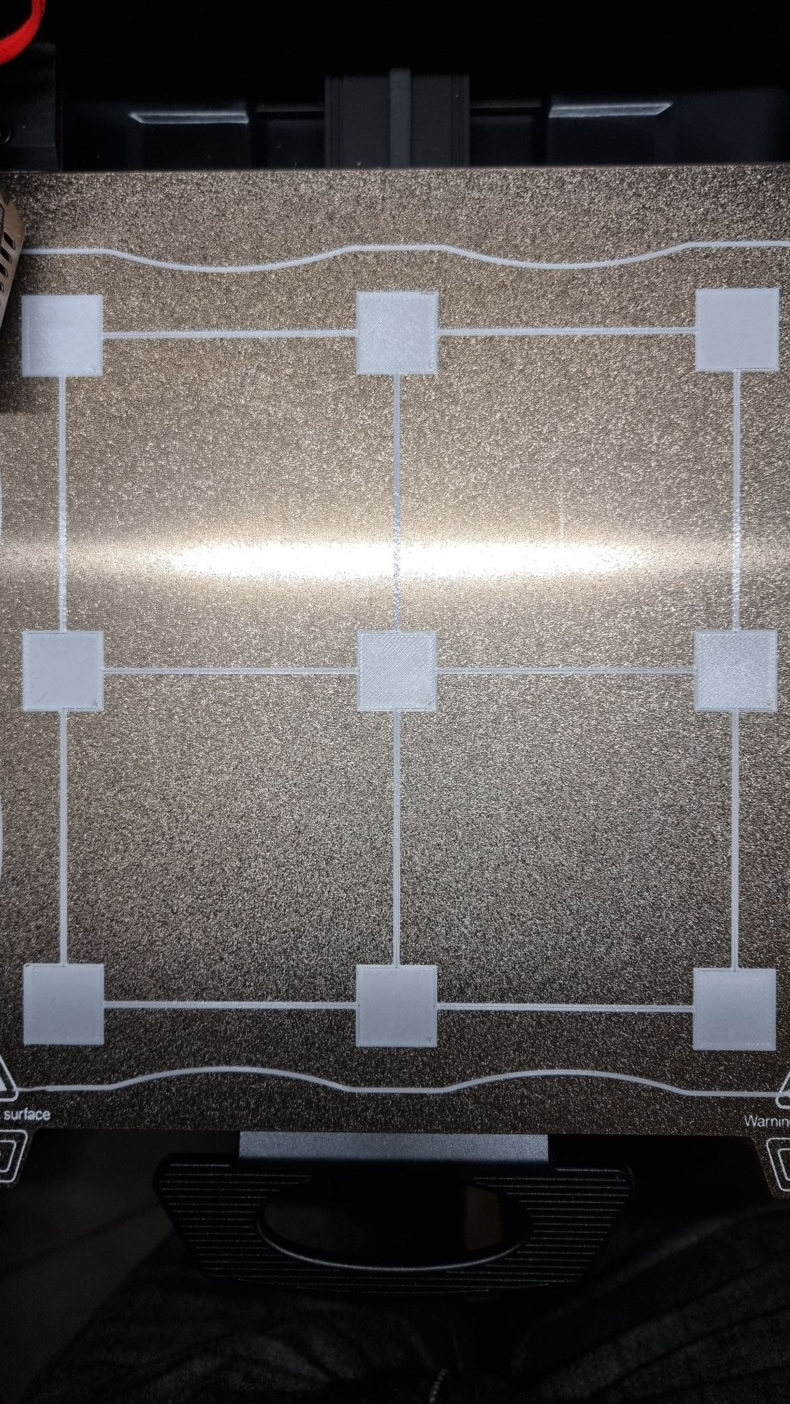

Hier soir, demontage du plateau pour y mettre les patins en silicone. Dans le même temps vu que je sentais des points durs en déplaçant le plateau. J'ai enlevé les courroies et effectivement les excentriques avaient bien besoins de réglage. J'ai mis un peu de temps à trouver sur les 2 écrous où l'on peut agir, les 2 autres étant fixent.
Ensuite j'ai fait le nivellement du plateau avec ton post, et le résultat est très bien, j'ai du jouer sur le Z en cours de réalisation. J'ai imprimé un début de Gcode ou cela fait un grand plateau de 1ere couche pour voir (photos). Et on peux voir que le Zoffset au début n'était vraiment pas bon 🙄

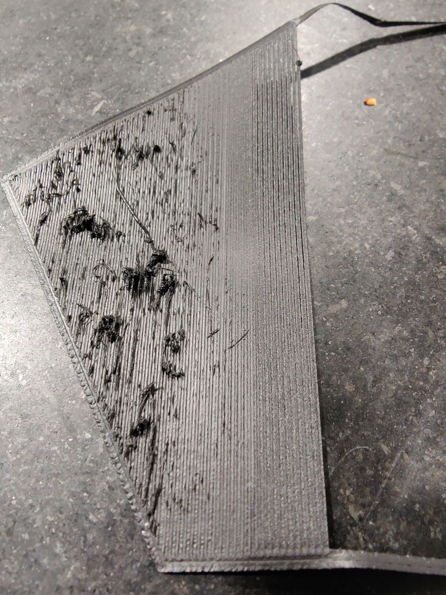

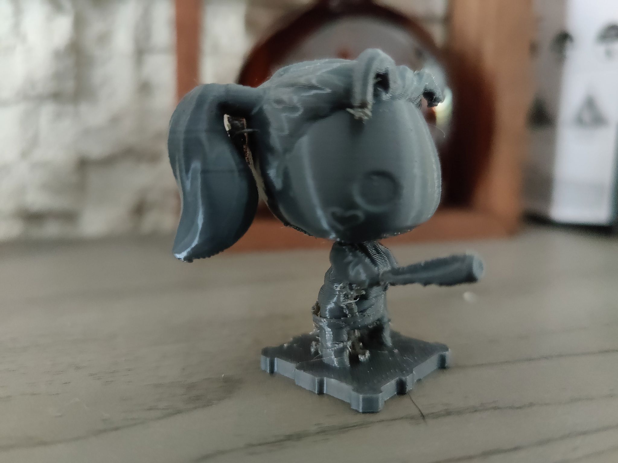

Belle réalisations. Moi j'ai testé l'imprimante avec le fil blanc de créality et tous les prints sont sortie nickel avec le Gcode de la clé et 200° buse et plateau à 60°.
Pour la petite pièce, tu imprimante peux être trop vite, et tu es sur quoi en épaisseur de couche ?
Pour ma part :
Réglage du Zoffset, au début trop proche et à la fin un poil trop éloigné non ?
2ème test, au début ça va puis le milieu il y a des écarts puis la fin est très bien. Je vais peaufiner le réglage du plateau.
Test print de 2.8cm. Ce serait mieux avec une buse plus petite.
Test print de 5cm, là ce sont les supports qui ont péchés. Je dois apprendre à bien les configurer car ils sont pas évidant à enlever sur certaines parties.
Modifié (le) par Fx_oO7
Question
J'ai fais comme conseillé par quelqu'un plus haut et comme tes essais, une plaque au centre de 3x3cm et je touche a la volé le Z, cette méthode est pas mal!
Oui c'est la bonne méthode mais il faut aussi que le plateau soit déjà bien réglé avec une feuille.

Je lance le test d'impression des 9 cases et voila le résultat:
J'ai vu lors du tracage des lignes que ce n'etait déjà pas assez écrasé, je l'ai laissé commencé à remplir le carré du centre en haut et des le début confirmation qu'il y avait des manques, j'ai bougé mon Z-offest en direct à -3.35mm et j'ai laissé finir...
Le résultat n'est pas top.

Les points dont parlaient @inferno2 sont ceux présents sur l'écran ci-dessous.
A chaud
Le point 1 au centre pour régler le Z_offset en premier
les 2,3,4,5 pour régler les quatre coins avec les molettes
puis le 1 pour le z-offset définitif,
