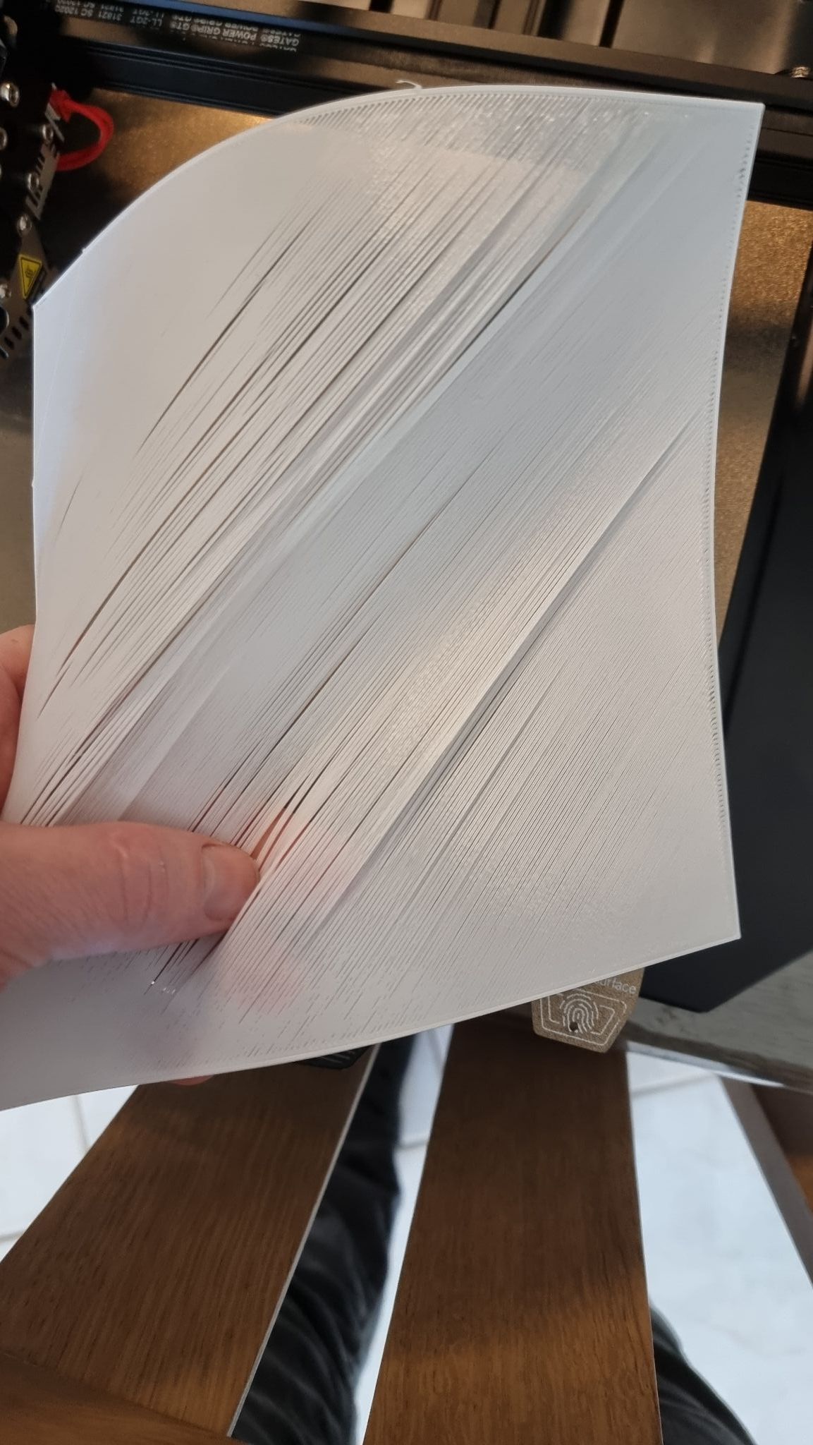

Alors pour parler de mes impressions, absolument tous les objets que j'ai imprimé sont trés correct mais ce sont toute des impressions qui ne prenne qu'une petite partie du centre du bed... et ca avoir une premiere belle 1ere couche au centre j'y arrive. D'ailleur peut-etre est ce le même problème, mon impression de la main de la famille addams de seulement 12 cm de haut ainsi que d'un petit bouddha ont réussi mais quand il commencait a y avoir de la hauteur, à certain moments aléatoire la buse venait tapper dans l'impression... cela n'a jamais décroché les objet mais pas normal non plus.
Je ne demande et ne regarde pas de videos avec super impressions et tout, je veux juste pouvoir imprimer sur une plus grande partie sur la base de mon plateau!
Pour le moment ce n'est que des test de calibration de BED d'une seule couche, le truc le plus simple possible! je demande rien d'autre!
L'imprimante possède un outil de mesure qui fais l'inverse de ce qu'il devrait, on dirait qu'il modifie la mise a niveau faite manuellement, alors oui quand mon imprimante arrive sur le remplissage des 3 carrés de devant je peux relever le zoffset a la volée ca va être beaucoup mieux mais si je recommence le test de calibration cette fois les 6 autres carré du fond qui etait trés bien, vont avoir des manques car trop buse trop haute...
J'ai même vu sur le groupe facebook cité plus haut des personnes qui penses que le résultat du Crtouch serait inversé dans l'imprimante entre l'avant et l'arrière... si ca pouvait être vrai... je m'explique: je fais mon zoffset, je regles mes 4 coins, je lance le nivellement automatique, je retourne sur le point 1 et j'ajuste mon zoffset, environ -3.20 par exemple, je lance une impression de bed calibration et quand il commence à remplir les carrés du fond je vois que je suis bcp trop éloigné donc je me rapproche mais de beaucoup! je referais le test, environ -3.45! il fini de remplir les 6 carrés plutot trés bien mais arrivé au 3 de devant c'est beaucoup trop proche!
Franchement si je pouvais inverser toutes ces valeurs avant arrière je me dis qu'il imprimerait en descendant des le début pour remplir les carrés du fond (ce qu'il fait actuellement sur l'avant) et qu'il serait à une valeur parfaite en arrivant vers l'avant ensuite.
Enfin voila je désespère pas de trouver une solution j'aimerais pouvoir imprimer sur tout le plateau de la machine.

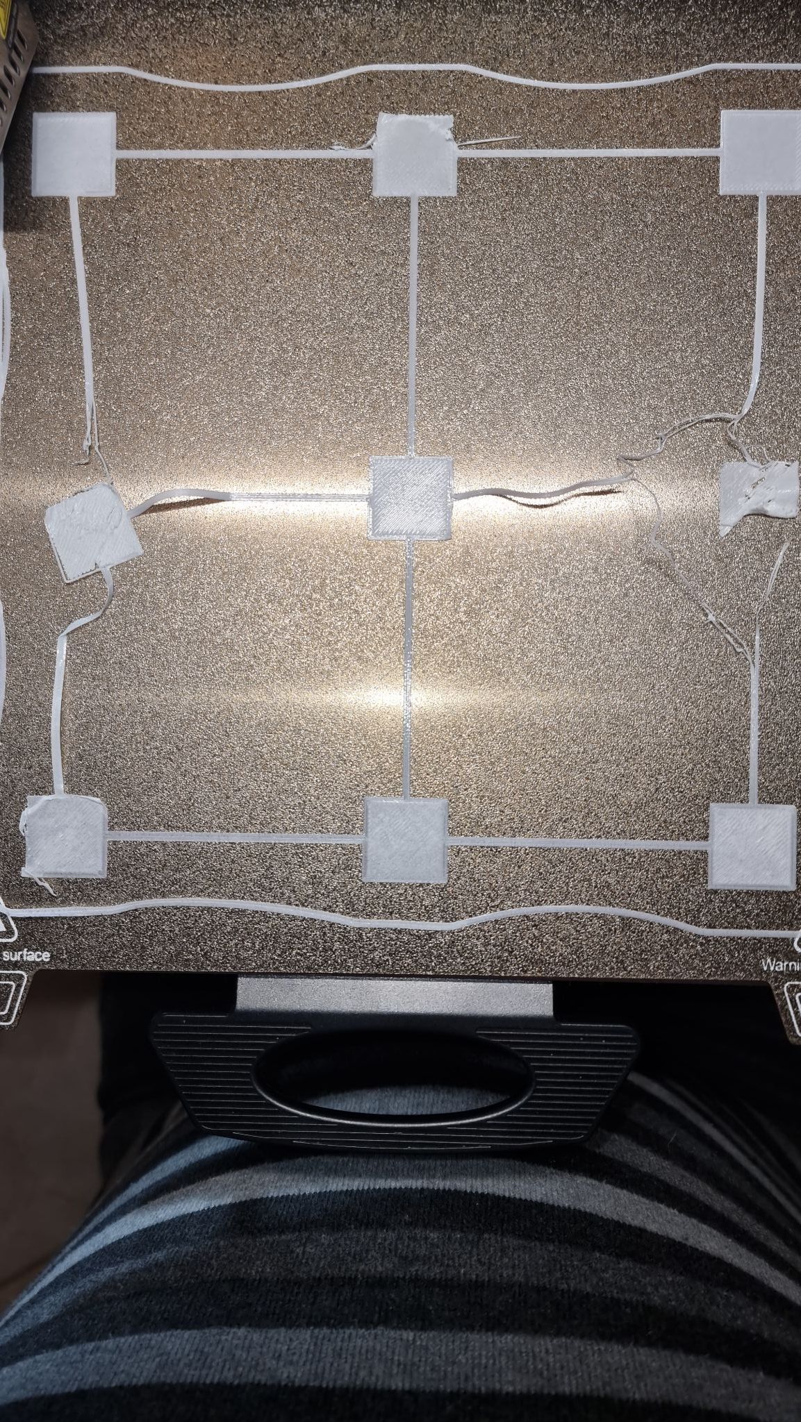

Bonsoir, voici les tests du soir...
Je me suis dis allez on va la flasher c'est un truc que j'ai pas encore fait vu que j'avais la même version du site et heureux hasard nouvelle mise à jour d'aujourd'hui pour la S1 PRO. Bon par contre leur procédure un peu bizarre, pour l'écran sans problème mais pour l'imprimante, si on suit leur video il faut placer un fichier à la racinne et le même fichier à l'intérieur d'un dossier spécifique. Ici dans l'archive, le dossier spécifique est déja creer avec le fichier à l'intérieur, et celui qui est à léexterieur n'est pas le même et à une date de modification de juin 2022... j'ai fait quand même.
Bon bien entendu aprés cela un petit reset de l'imprimante et on recommence (avant tout ca j'ai passé une heure à revisser tous les vis de la machine, tendre un peu les courroies, etc...). Donc un Z offset pour arriver au plateau, puis les 4 coins avec molettes puis un nivellement automatique puis retour sur le point 1 pour affiner zoffset et je lance l'impression... Je l'ai regardé se rater complètement jusqu'au bout tellement j'en avais marre...
Magrés toutes les merdes le constat est le même, carré du fond pas trop mal et à l'avant beaucoup trop proche...
Pour en revenir à mon histoire de BLtouch à l'envers, oui il commence bien par l'avant et je ne voulais pas dire qu'il etait branché à l'envers, mais qu'il utilisait les valeurs relevé dans le sens inverse avant arrière...

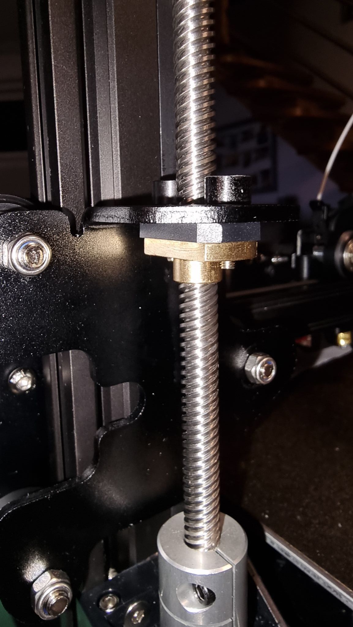

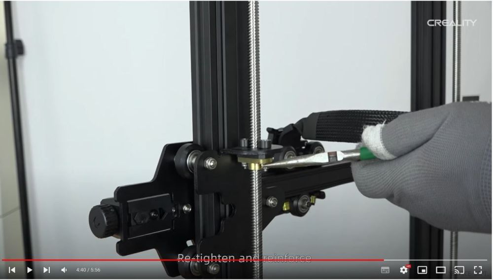

Une autre question mécanique, ceci cela se serre comment?
Car peu apres que j'ai eu l'imprimante des qu'il montait un peu ca faisait un petit clic coté droit, j'ai donc resseré a fond.. des 2 cotés, peut etre il faut serrer pour que les 2 parties plaque seulement entre elle mais qu'elle puisse bouger?
D'ailleur sur les videos de Creality, même celle de la S1 pro il y a un écrou dessous qu'il tient avec la pince pour serrer par en haut, je n'en est aucun moi c'est fait différament?

Je viens de vérifier sur ma S1, il y a bien les petits écrous, mais ils ne sont pas serrés (bloqués en fait, ils sont présent). Je m'explique la partie laiton (pièce jaune), doit être solidaire de la partie métal au dessus, elle peu légèrement tourner sur elle même mais en aucun cas avoir du jeu de bas en haut, sinon il faut resserrer les vis du haut mais sans forcer. Si une des pièces laiton avait du jeu, cela créerai des problèmes sur les couches, mais sur la totalité de la surface du plateau.

Bizarre que je n'ai pas ces petits écrous et d'ailleurs même si je voulais les mettres il n'y pas assez de filetage en dessous...

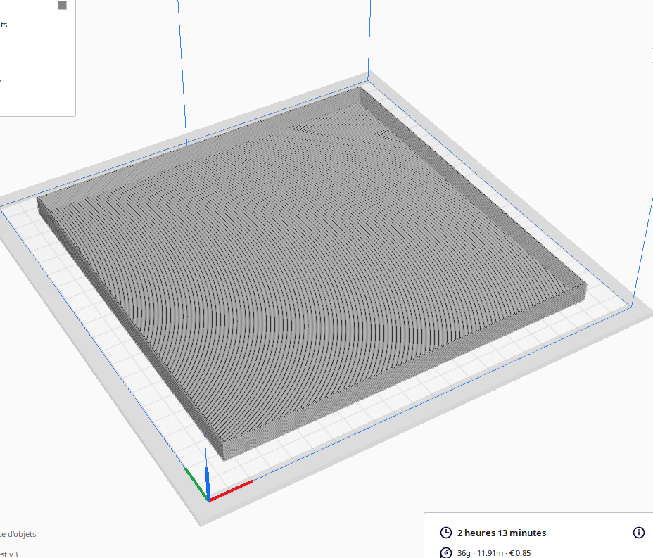

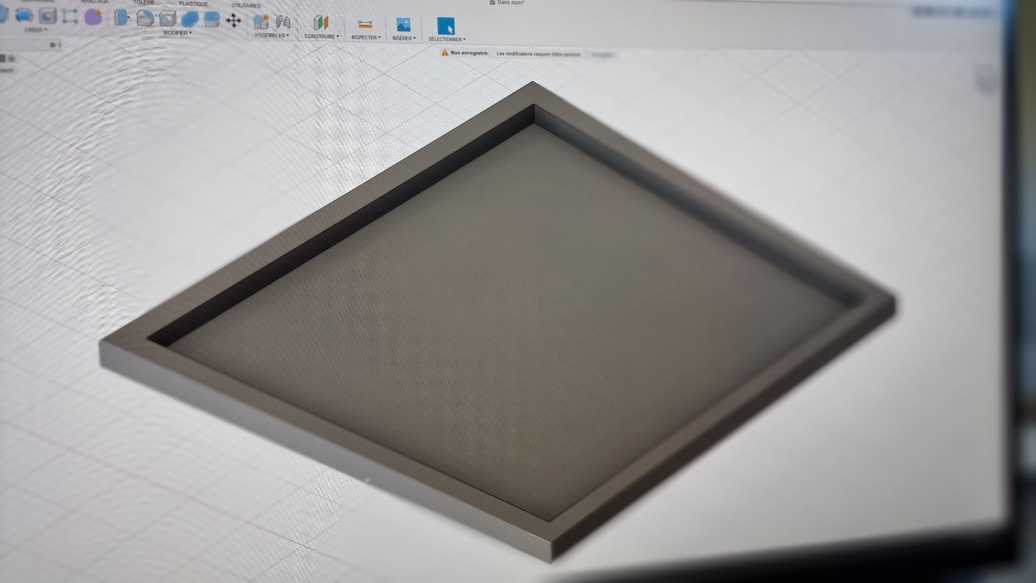

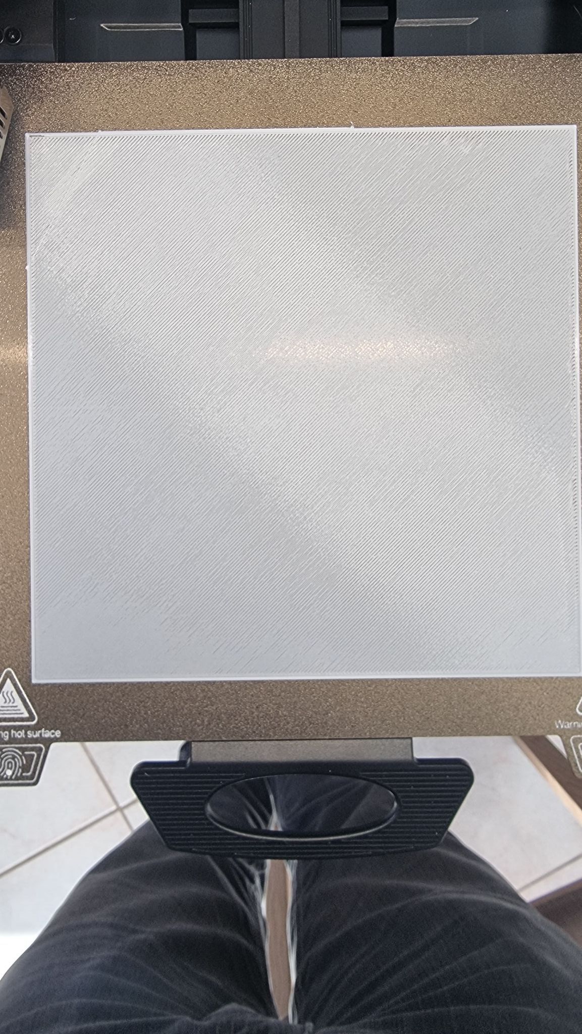

Imprime ce gcode, tu peux l'arrêter avant, une fois la première couche de réalisée.. Je viens de l'arrêter. Pas un défaut avec le rappel du dernier nivelage arrêter
Bon j'ai une S1, et la surface utile est seulement de 190x190. Le gcode imprime un pla à 200 °C et un plateau de 60°c, il n'y a pas de jupe rien du tout. En fait c'est dans le slicer que tu paramètre tout en lui disant, 2 couches en bas, 2 parois, pas de remplissage et pas de couches en haut. Tu dessine un bloc et après ça donne ça.
Fait le préchauffage PLA avant de le lancer. Tu peux arrêter une fois la première couche d'imprimée, c'est suffisant.

Ok dans ton g-code je dois enlever la ";" devant le M420 S1 et la mettre devant le M420 S0 puis apres la première impression je reinitialise l'imprimante je remet le même zoffset directement et je relance cette impression en activant cette fois le M420 S0.
Merci

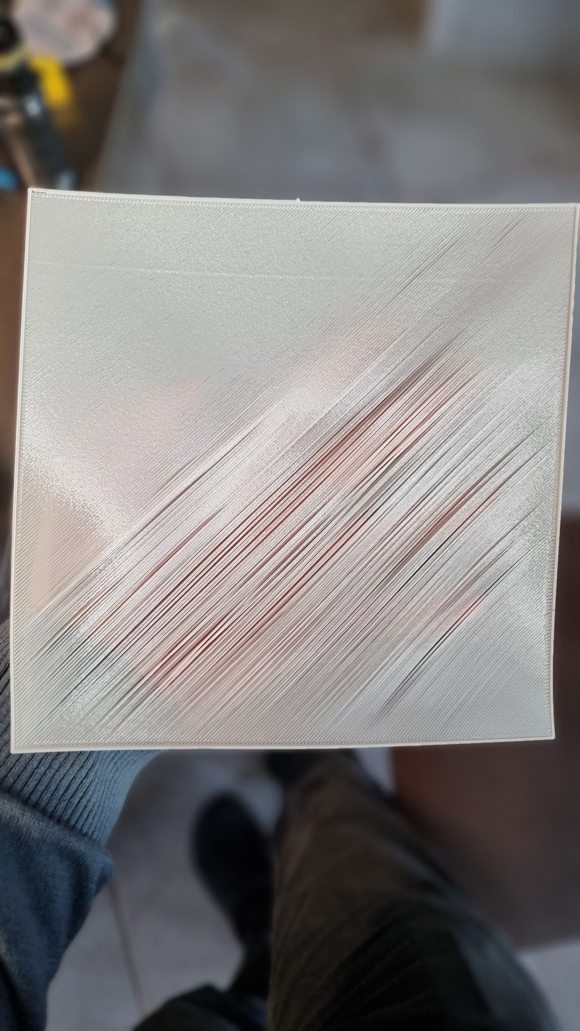

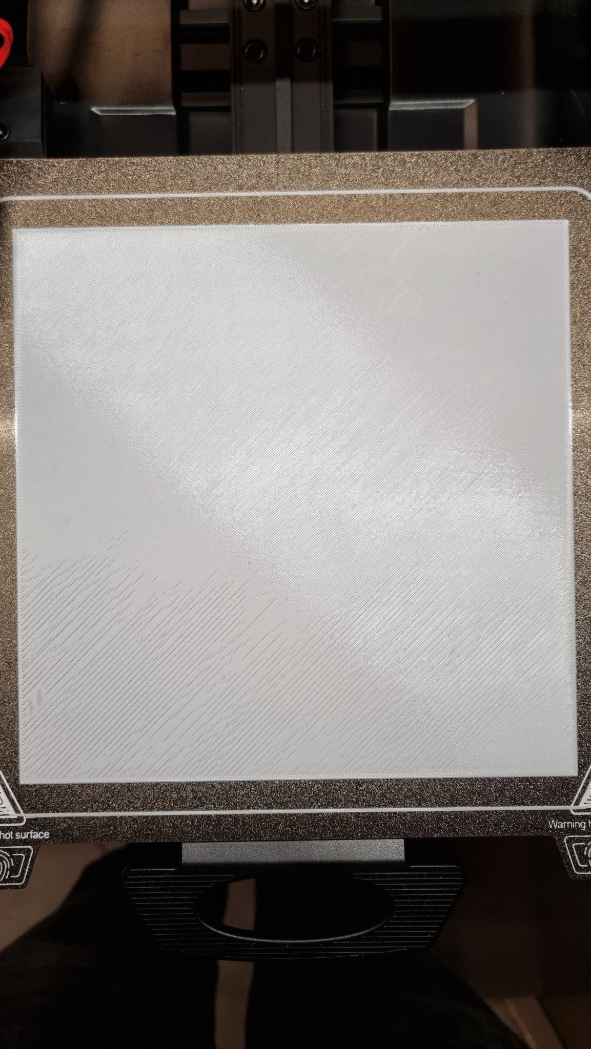

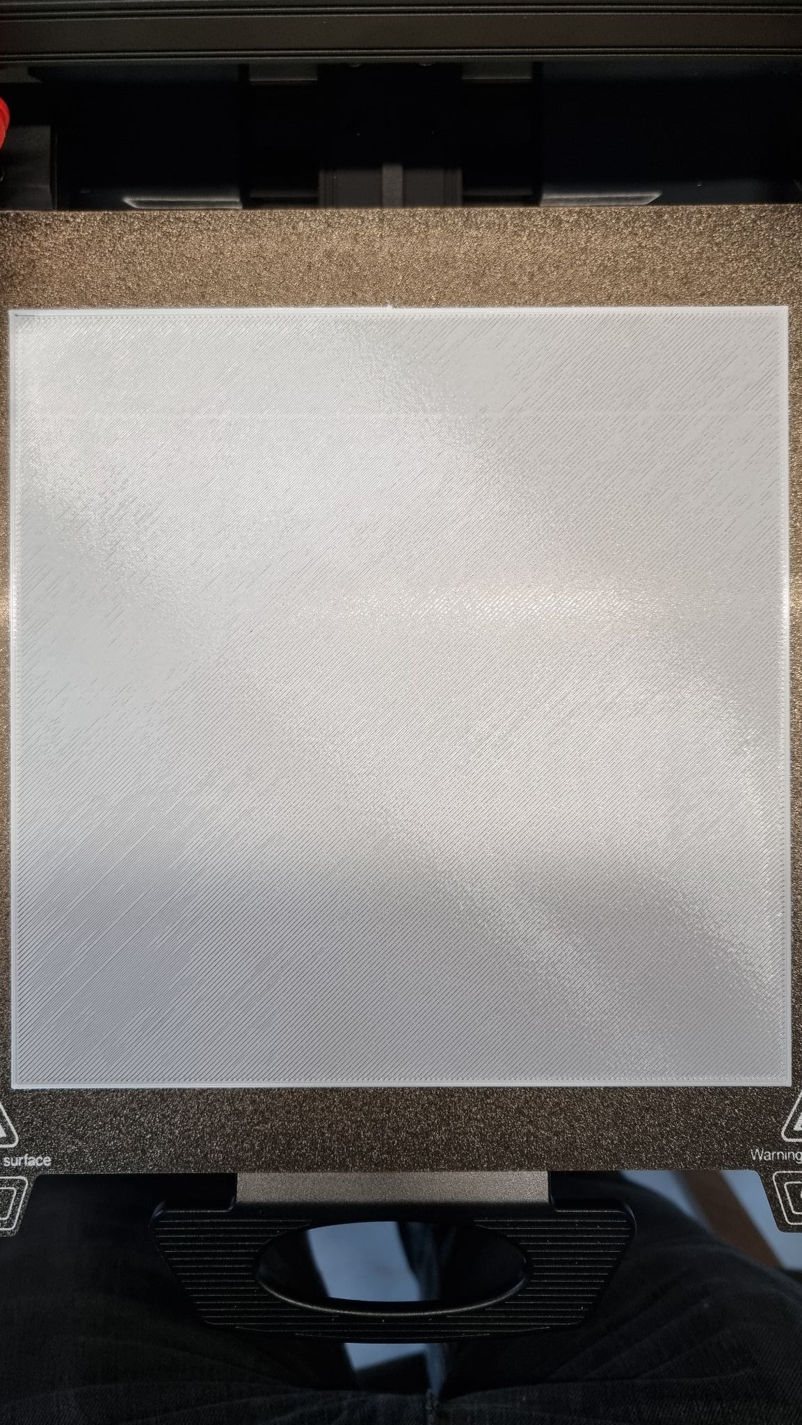

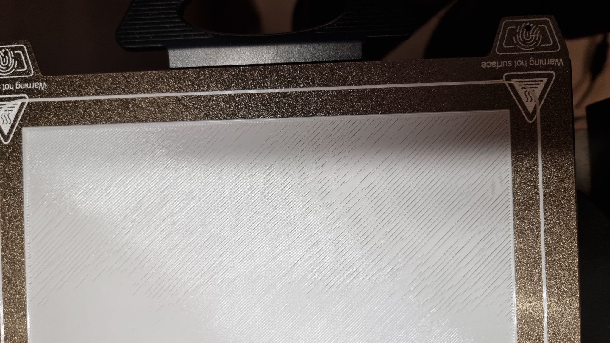

Bon ben voila ton test je l'ai arreté avant qu'il ne commence la 2ème couche...
Donc hier soir encore j'ai tout bien vérifié et vissé, j'ai refait la un nivellement plateau, dans l'ordre Zoffset, les 4 coins avec molette, retourné voir le point 1 pour finaliser puis lancement nivellement automatique, et j'ai ensuite lancé la version avec M420 S1 donc nivellement actif (je le sens quand ca imprime l'axe Z bouge).
Voila le résultat, on va dire que je suis un peu plus haut que mon test habituel mais je retrouve le même problème.
C'est pas assez bas sur une grosse partie, et c'est presque trop proche (meme si bien lisse) en bas a gauche, en bas a droite, etc...
Si je pouvais je ferais une inversion des valeurs du plateau avant arrière et gauche droite! et je descendrais le zoffset d'un cran!
Voila ou j'en suis je ne sais pas si je dois donc faire ensuite comme tu as dis, je reinitialise, je remet le meme Z offset (-.3.35) et je relance avec M420 à S0 cette fois... (si je vois que quand il commence à remplir c'est trop éloigné ou trop proche je change mon Zoffset en direct ou je laisse tout finir avec cette valeur?)

Tu ne fais que des impressions n'ayant qu'une seule couche ?
A mon avis, tu capillotracte beaucoup un peu 😉  (en d'autres temps, un ancien, @Jean-Claude Garnieraurait employé des termes plus crus, termes ayant un rapport avec des diptères 😳 ).
As-tu déjà fait quelques impressions réelles pour nous dire ce qu'il en est : la pièce a tenu sur le plateau jusqu'à la fin, pas de gauchissement, etc.

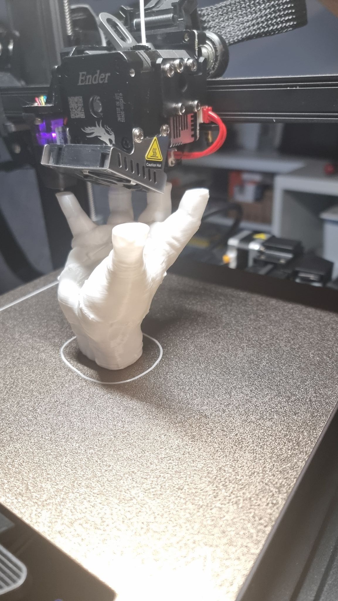

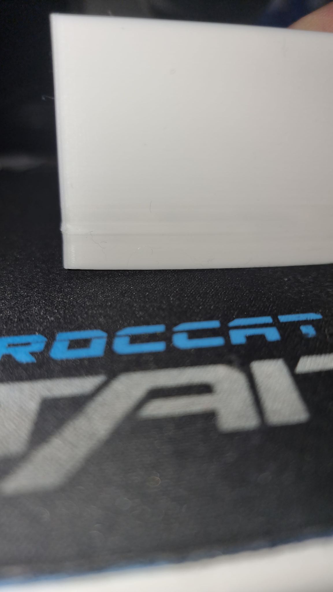

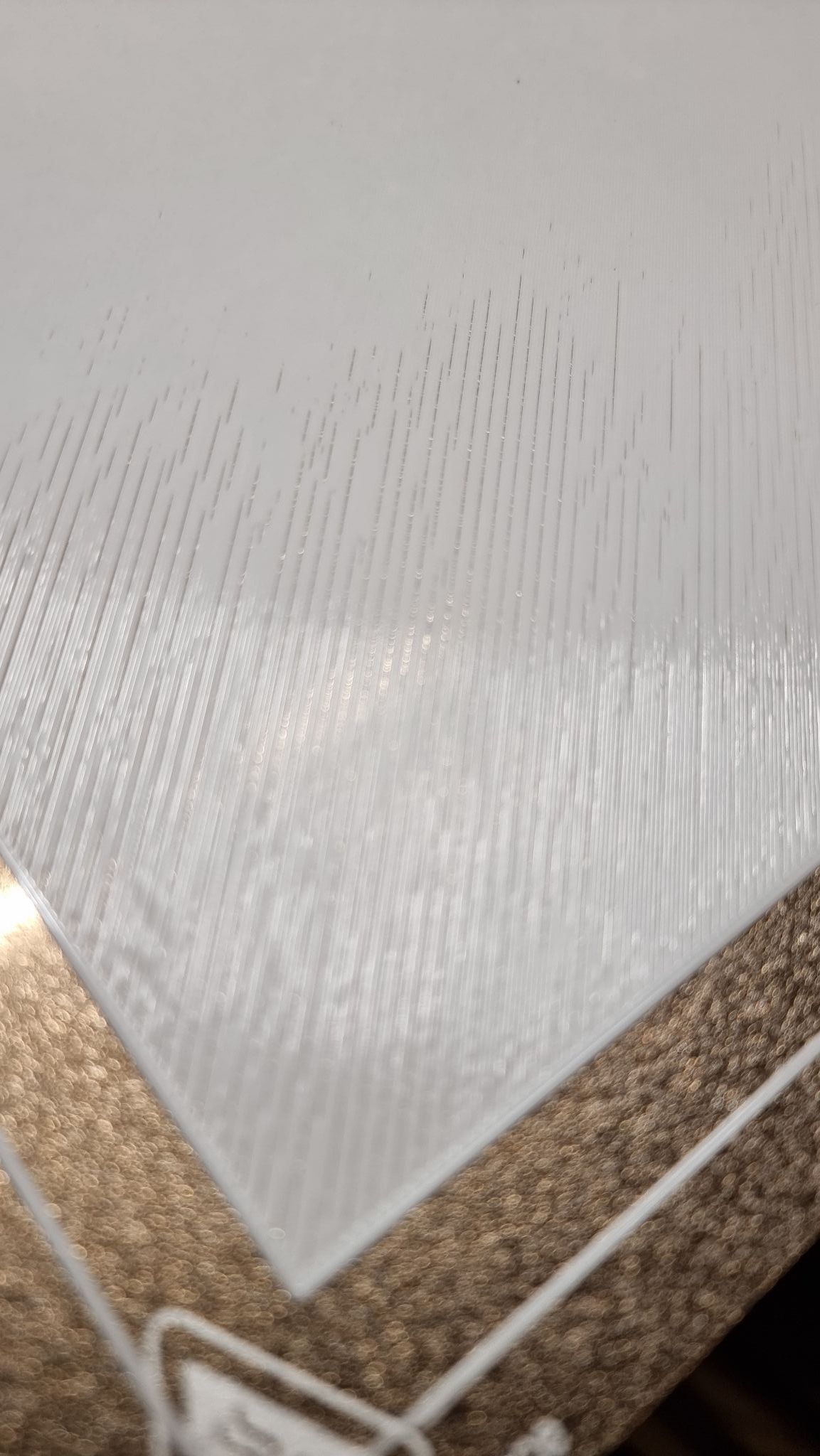

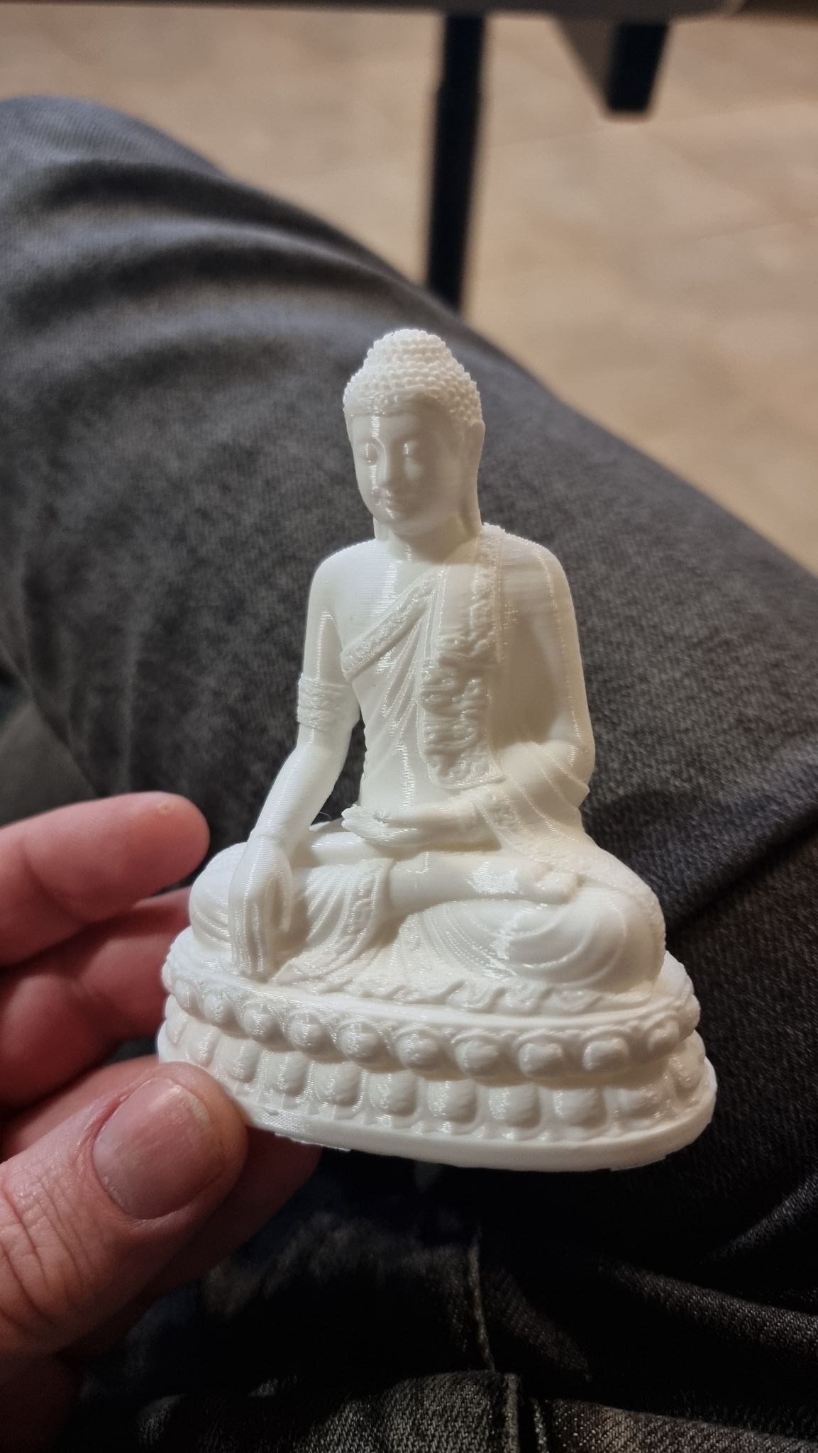

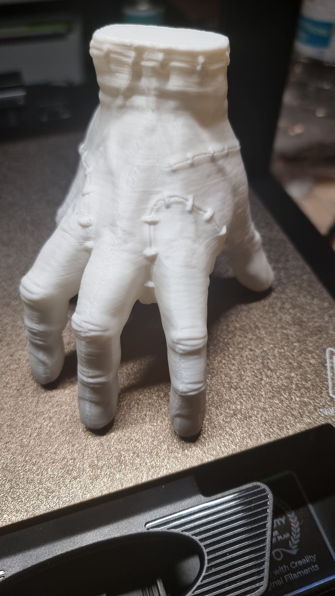

Bonsoir, non j'ai fais d'autre impressions, mais toujours des choses comme j'ai écris qui ne prenne pas une grande place au centre du plateau, poue les plus hautes, 10/12cm , à  partir d'une certaine hauteur et à certains moments aléatoires la buse touche l'impression même si cela n'a pas fait de dégats.
20230115_201853.thumb.jpg.38d3e7106c1074589c2e6a6b3670004c.jpg20230116_232032.thumb.jpg.dac1ce4a7aa3261d9d4e9238bdbc0320.jpg20230116_232049.thumb.jpg.2b1faa29f28a595ee379c45337a0cf6f.jpg
20230119_234526.thumb.jpg.ae6d11181ca563f20dd34cf4d447017f.jpg20230120_002852.thumb.jpg.6128e9c1dcdf02ec52de2d51c61bed08.jpg20230128_225741.thumb.jpg.79454749d775078f40ea238180c6828f.jpg

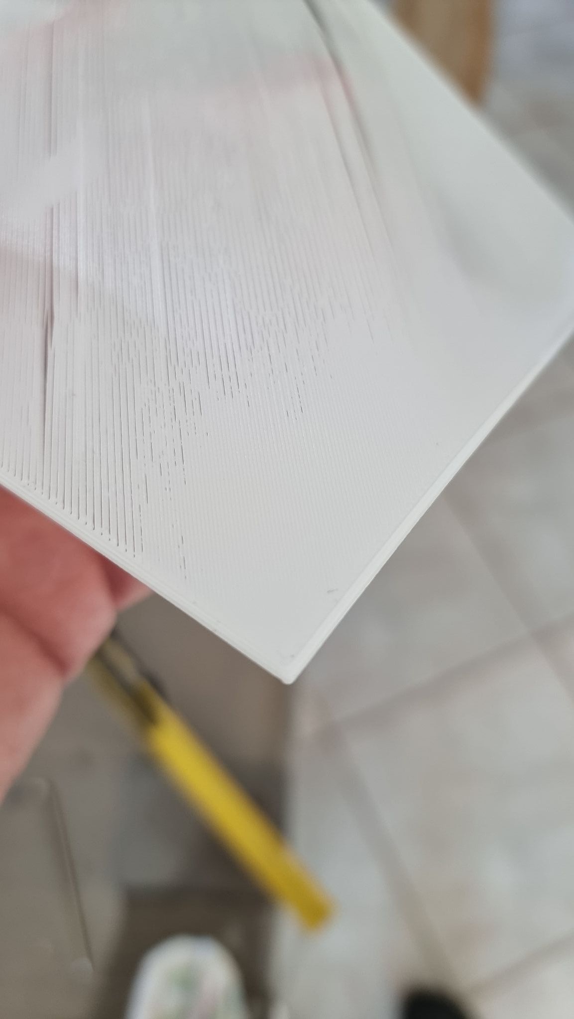

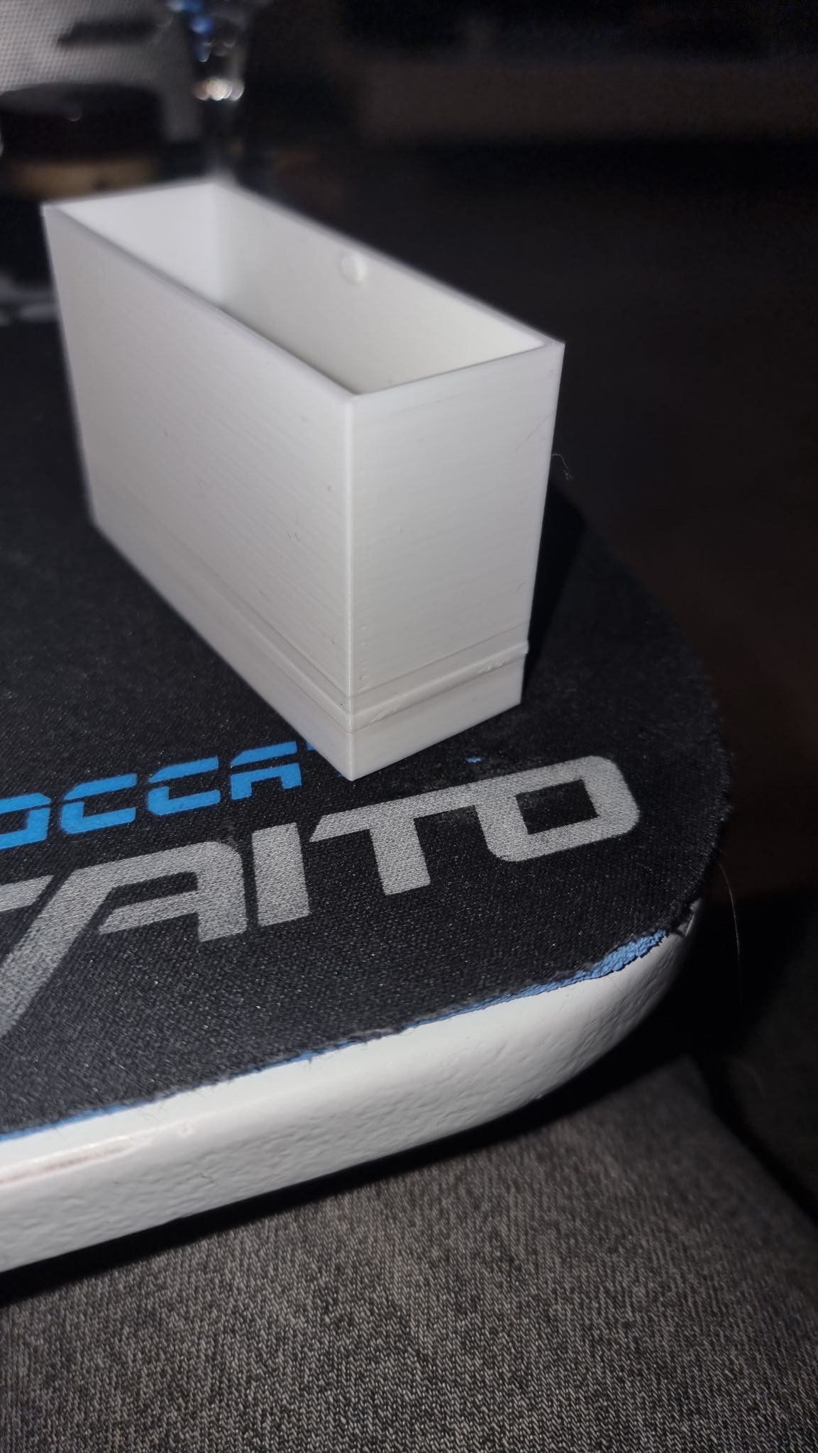

Pour cette pièce (10cm de long sur le lit) j'ai essayé 3 fois dans différentes positions, avec une jupe et même un radeau, ca c'est décroché au bout de 1cm de haut. J'ai reussi au bout de la 4ème fois avec le radeau il me semble mais même la un coin c'etait relevé... et le résultat final à eu bcp de défauts à coriger...
20230122_195544.thumb.jpg.b49ecc41e7ede901c98a5bd8b69273fa.jpg20230122_195712.thumb.jpg.463ea73f992a828c725ed026b7f52363.jpg
Comme c'est ma premiere fois avec une imprimante 3D presque tous ces exemples ont été fait sans rien toucher ni verifier sur l'imprimante, donc au vu de tout les petits problèmes j'ai décidé de vérifier mon imprimante ce que j'aurais du faire au départ.
Elle n'a que 15 jours donc si gros problème j'aimerais le savoir, j'ai payé plus cher pour une machine équipé des options permettant de moins galèrer comme le Crtouch et autres...

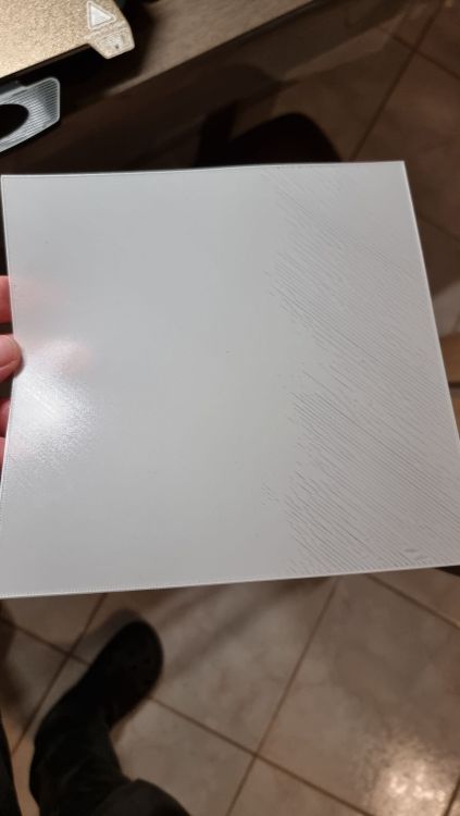

L'impression que l'ont ma demandé de faire sur les posts précédent, je l'ai décollé et j'ai une belle "harpe" de 19cm sur 19cm hormis à l'avant la ou c'etait plus lisse...
J'ai déja un montant pas parfaitement perpendiculaire que j'ai essayé d'arranger au mieux, je vois qu'il me manque des petits ecrous par rapport aux videos de Creality, je trouve que le travail que fait le Crtouch n'est pas bon du tout, oui ce n'est pas une imprimante haut de gamme je sais mais quand même...
Il me semble qu'avec le temps passé à niveller le bed, en repartant de rien, je tombe toujours sur des résultats proches et que le Crtouch devrait normalement gérer...

Pour ton problème de décollement, je viens de passer en revue (et en diagonale) tout le fil et je n'ai pas vu comment tu procédait au nettoyage de ton plateau
Il y a deux "tue l'accroche" :
* la mise à niveau du plateau (qui a l'air correcte sur la surface complète)
* les traces de doigts et autres salissures du plateau : grand nettoyage à l'eau chaude et au liquide vaisselle, nettoyage 'courant' : alcool isopropylique à 99.9%
Pour ta pièce qui warpe
* nettoyage du plateau
* écraser un peu plus la première cocuhe
* au pire une bordure (laisse tomber le radeau, c'est uniquement pour les naufragés 🙂)

Il fallait mettre le fichier dans la machine et lancer l'impression simplement. Ce petit "plateau" s'imprimant sans l'aide de l'auto-nivelage. (je l'ai fais hier avant de t'envoyer le fichier). Etant entendu que ta machine est bien réglée ce que je crois. Ensuite tu pouvais le réimprimer en enlevant la ligne M420 S0; enlever le ";" devant la ligne M420 S1 Z5 et le réimprimer et les comparer. Au delà de l'aspect visuel, il y a les mesures d'épaisseur de la pièce faites au pied à coulisse..... Un peu plus devant ou derrière ne veux rien dire. Si la couche fait 0.28 (dans le cas du fichier) c'est par rapport à cette valeur que l'on juge.
Bref Il est difficile de dire quoi que ce soit par rapport à la photo (dont l'impression me semble correcte),
Un chose qui est importante, c'est qu'une fois tes réglages "mécaniques" de fait et ton Z-Offset de réalisé avec les méthodes conventionnelles (la feuille ou la cale), tu n'y touche plus du tout. Car en fait cela perturbe la compréhension de ton problème. Le CR_Touch ne dispense pas de l'obligation faire ces réglages au départ. Lors du Bed levelling, il te donne les valeurs qu'il à lue et qu'il prendra en compte lors de l'impression.

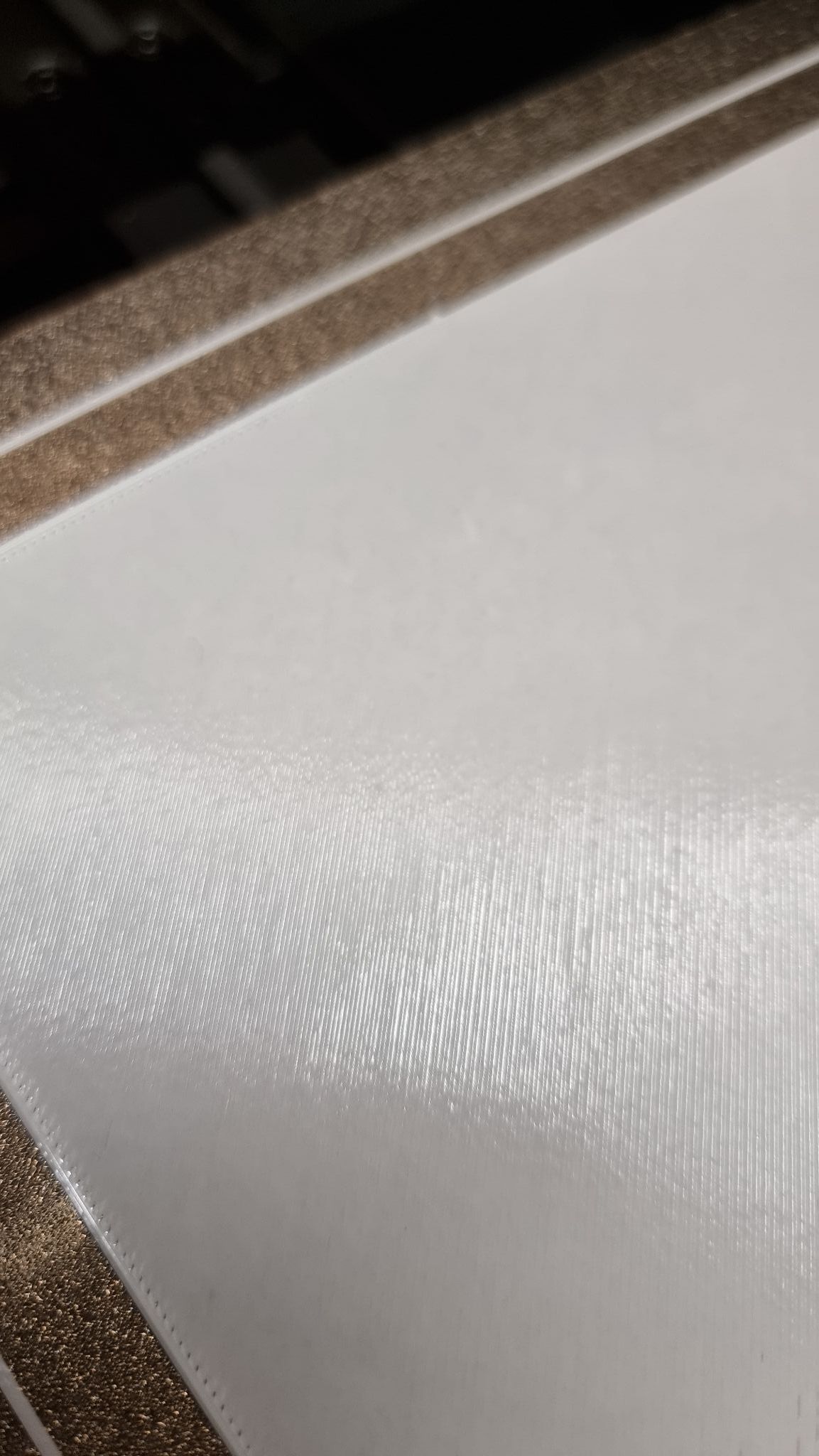

Bonjour, dans ton premier message ou tu me parles de faire un plateau et tu me dis de l'imprimer donc avec le M420 actif puis dans la 2eme partie du même message tu me dis de reinitialiser et de mettre le m420 S0 donc de le désactiver. Moi j'ai compris que tu voulais une impression avec et sans ABL actif, j'ai donc juste modifié ton fichier avec un m420 S1 actif et l'autre avec m420 S0 actif... Le test en photo est fait avec le m420 S1 actif. Je n'ai pas fait l'impression avec M420 S0 encore mais je peux je n'ai pas touché à l'imprimante.
Ou je n'ai rien compris à la première couche mais pour moi ceci n'est pas une bonne première couche???
C'est la même impression juste décollé du plateau.
pas assez écrasée ta première couche (ça c'est juste le z-offset à régler et rien d'autre).
Là pour faire l'exemple qu'on m'a donné je n'ai pas retouché au Zoffset aprés l'autonivellement, normalement quand je fais une impression aprés réglage je l'ajuste à la volée pour avoir une bonne première couche.
Si on regarde mon impression encore posé sur le plateau quelques posts au dessus on voit bien que une grosse partie du coin en bas a gauche ainsi qu'un peu a droite sont bien lisse elles! Donc si je touche au Zoffset au début de l'impression pour avoir une jolie première couche ben à l'avant ca va être dégueulasse...
Pour moi soit le Crtouch ne fais pas son travail comme il faut soit imprimante plié quelque part ou autre je ne sais pas, ma premiere couche meme Zoffset mal reglé comme c'est le cas la devrais être unifome.
Edit: voila une photo de plus prés pour voir que ma première couche n'est pas bonne, hors réglage Zoffset ce n'est pas uniforme, donc si je touche au Zoffset ca va jouer sur tout le plateau. Si le Crtouch avait fait son travail je devrais me retrouver avec mes lignes ecartées sur toute la surface... et j'aurais été content d'ailleur!
Modifié (le) par inferno2
Déjà je te dirai pour augmenter tes chances de prendre de l'alcool isopropylique car ton vinaigre blanc a peut-être des additifs qui n'aideraient pas a une première couche bien collée.
Enfin encore une fois i n'est pas normal de toucher au z-offset a chaque impression sauf si les conditions sont différentes.
Donc si même filament et paramètres slicer tu règles ton z-offset au mieux puis l'enregistres et quand tu es satisfait tu ne touche plus.

Hormis avec ma pièce la plus longue de seulement 10cm ou j'ai eu ce décollement dans un coin je n'ai pas eu trop de problème d'adhérence je trouve.
Il y a 3 heures, inferno2 a dit :
Bonjour.
C'est ça peut importe le sens il faut faire les deux impressions avec le maillage actif et l'autre sans.
Sur la photo, comme il a été écrit. Clairement ont dirait que le Z-Offset ne semble pas bon. Attendons de voir l'impression sans le "correctif" de nivelage
Je n'avais pas vu que tu avais fait la MaJ du 02/02/23.
Bon, elle est étrange, un fichier bin à la racine et le répertoire STMF32F4_UPDATE avec un autre fichier bin dedans. Mais si ils le disent.. faut faire comme ça.
Modifié (le) par BO105cbs
@BO105cbs
Voila aussitôt dit aussitôt fait donc avec le M420 S0 (bien vu que l'axe Z ne bougeait jamais, et clignotement en rouge du CRtouch)
Je ne sais pas trop quoi en penser, elle est différente et plus régulière en la voyant sur le bed comparé à celle avec le mesh actif.
Une fois décollé c'est pas trop ca encore oui il manque du Zoffset (normal je n'ai pas touché depuis l'autre impression) mais c'est surtout pas uniforme:
Une bonne partie du coin en haut à gauche se tient mais tout le reste est plus haut et se détache.
Et en Bonus cette belle ligne qui est apparue que je n'avais pas eu avec le M420 en S1
il y a 23 minutes, inferno2 a dit :
@BO105cbs
Voila aussitôt dit aussitôt fait donc avec le M420 S0 (bien vu que l'axe Z ne bougeait jamais, et clignotement en rouge du CRtouch)Je ne sais pas trop quoi en penser, elle est différente et plus régulière en la voyant sur le bed comparé à celle avec le mesh actif.
C'est déja mieux. Elle me semble aussi plus homogène. Cela veux dire aussi que ton Bed est bien réglé.
Bon pour l'espèce de délitement, je crois savoir pourquoi. J'ai oublié dans mon profil de remettre les valeurs de débit à 100 %. Je suis désolé, cela peut être la cause du délitement, car il manque de la matière (pas sur mon imprimante, ce profil fonctionne parfaitement). Le fichier qui suit est correct.
Peux tu sans te commander l'imprimer, normalement il désactive le "mesh", il devrait te faire la même chose, mais les lignes seront attachées entre elles. Après tu pourras affiner un peu ton Z-Off-set si besoin. Mais si cette couche est homogène, toutes les lignes de reliées et qu'elle colle bien au plateau, ben le Z-Offset est bon.
Tente de faire aussi un cliché rapproché de la feuille sur le plateau...
Maintenant si celle imprimée avec le maillage actif est moins homogène, c'est qu'il y a un souci véritable soit dans le relevé du maillage ou dans la correction apportée et là.. je sèche.
PLATEAU.gcode
il y a 14 minutes, BO105cbs a dit :
PLATEAU.gcode 70.83 Ko · 0 downloads
J'imprime ca de suite mais je doute de l'impression si c'etait un problème de débit, ca serait sur toute la surface non? hors la une bonne partie du coin en haut gauche à les lignes bien attaché entre elle.
Oui, mais ce profil n'est qu'à 87% de débit......🙃
Ce qui serait intéressant, c'est que tu mesure l'épaisseur de tes lignes (pas sur les bords).
Le "mesh levelling" de désactivé est un bon moyen de vérifier l'homogénéité de ton plateau et des réglages aussi. Là tu n'a imprimé qu'une seule couche, normalement il y en a plusieurs qui vont se croiser en plus sur un modèle normal. Donc soucis en moins. Bref, il me semble que tu pourras imprimer de grosse pièces sans problème et si tu a peur d'un décollement, tu met une bordure à la place de la jupe, qui en fait ne sert qu'à égaliser le débit de la buse, rien d'autre. Je l'utilise parfois lorsque j'ai beaucoup de supports arborescents en dehors de ma pièce
Pour moi, je trouve ces tests plateau, très durs, ne refletant que très peu la réalité d'une impression. sur toute la surface.

Voila nouveau test fait, c'est encore plus jolie mais pas sur la totalité du bed... ca se délite comme tu dis sur les 5 premiers centimètre à l'avant.
20230204_195830.thumb.jpg.def688c1287da0495a16cb0d09638224.jpg20230204_195846.thumb.jpg.5da27eabc7723874bbc2715c693d0f8f.jpg
Vue globale et de près la ou c'est propre...
20230204_195919.thumb.jpg.55608d5186166d2f46b9d8c84cafa7e8.jpgD20230204_195859.thumb.jpg.62ae3ddaace420e0b489459f1ed1fc5c.jpg
Voila la ou c'est pas beau sur au moins 5cm sur toute la largeur de l'impression.
Et une fois décollé:
Pour l'accroche je n'ai jamais eu aucun mal à décrocher mes impressions, c'est pareil ici, un petit coup d'ongle dans un coin et ca vient tout seul.
Pour l'epaisseur des lignes ben 0.33/0.34/0.35 fait sur les ligne ou cela se délite. sur une partie bien lisse de ma première impression du plateau avec le mesh en place je tombe à 0,29
