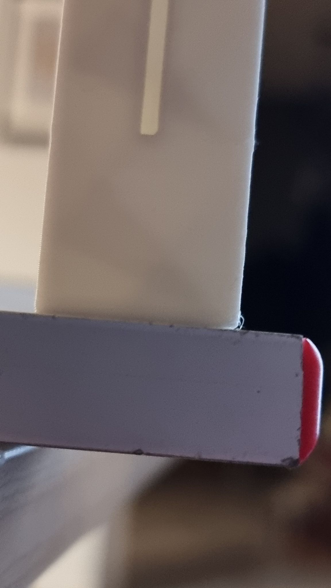

hyoti Posté(e) Février 4, 2023 Partager Posté(e) Février 4, 2023 Le 30/01/2023 at 19:31, fran6p a dit : Question que je m'étais également posé, il y a un moment Pour en avoir la preuve «nette», j'avais mis à un endroit palpé par le BLT une petite pièce de 1 mm sur la première ligne de palpages (avant de l'imprimante). Sur le graphique, cette «déformation» était à l'arrière. Donc, mais, c'est à vérifier (facilement), le graphique inverse la représentation du maillage (l'avant correspond à l'arrière de l'imprimante et «lycée de Versailles ». Au vu de l'échelle, la différence de niveau entre un point le plus bas et celui le plus haut me semble être «au pire» de 0,1mm, ce qui est acceptable pour des couches de 0,2mm (j'utilise 0,3mm pour la première couche). Bonsoir @fran6p J'ai fait ta manip avec un jeton d'environ 1.5 mm dépaisseur en le plaçant à l'avant gauche de l'imprimante (de face) le quatrième palpage. Je n'ai pas d'inversion de la vue du mesh. 1 Lien vers le commentaire Partager sur d’autres sites More sharing options...

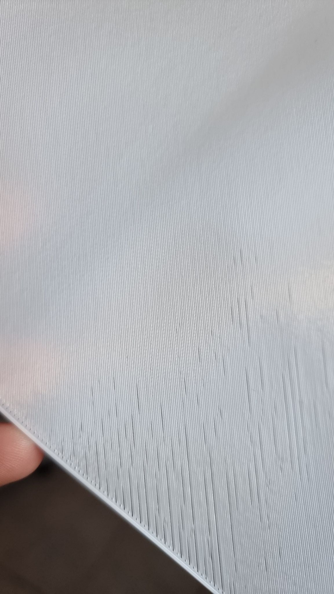

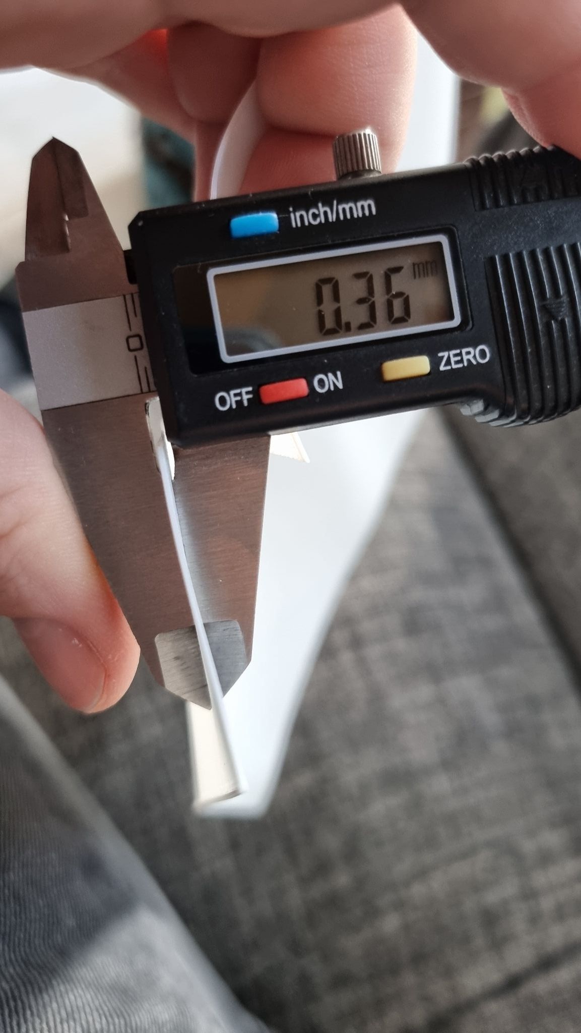

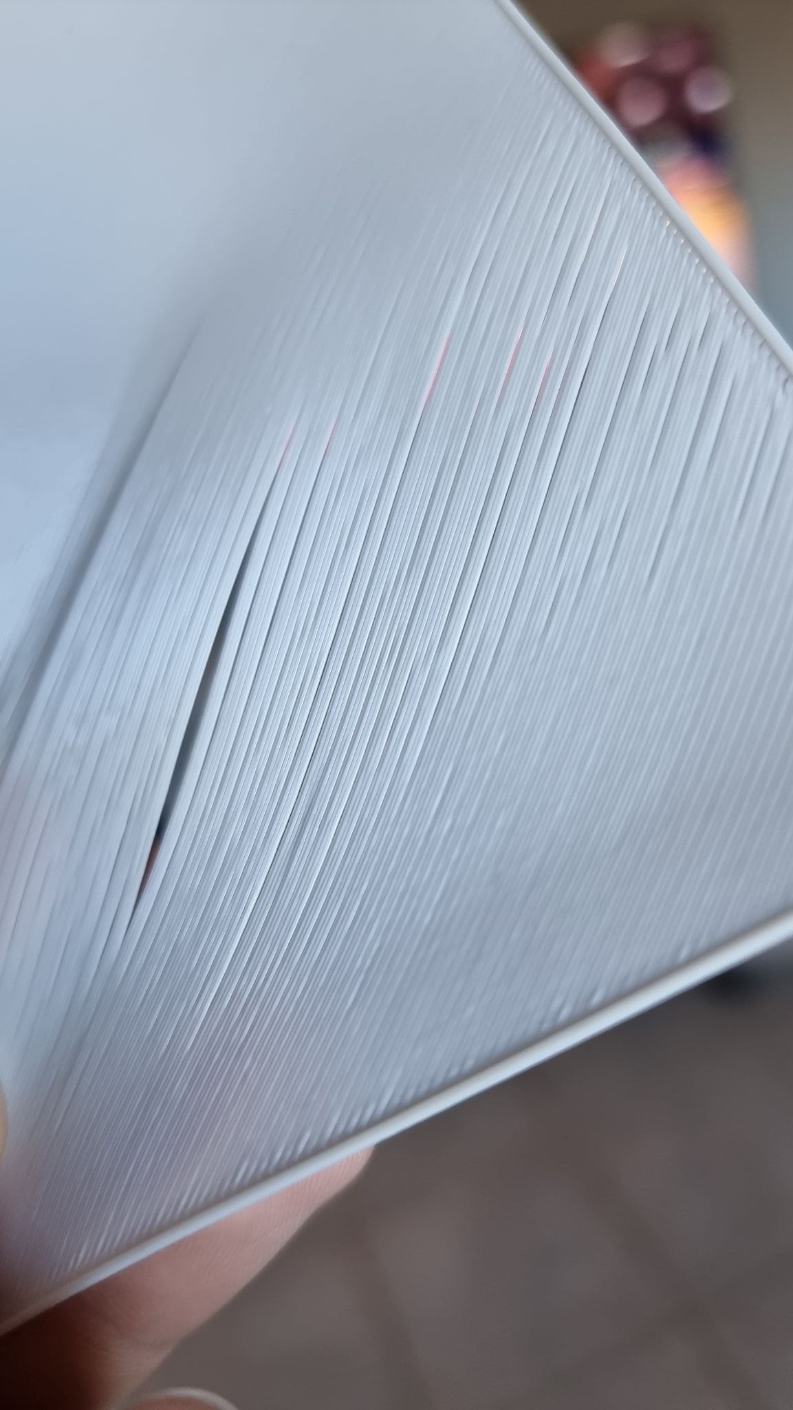

BO105cbs Posté(e) Février 5, 2023 Partager Posté(e) Février 5, 2023 Bonjour @inferno2 Bon, sous toutes réserves de commentaires de forumeurs plus expérimentés, dans l'impression 3D. Par rapport à la dernière photo, je n' y vois qu'un léger problème de nivellement du Bed vers l'avant de la machine. Pas dramatique non plus mais réel. Ce qui me fait dire ça, c'est que sur la photo 2, la non accroche ou la quasi non accroche des lignes entre elles , vient d'une différence de hauteur entre la buse et le plateau. Le gcode est fait pour une couche de 0.28, bon 0.29 c'est qu' 1/100 ème qui me semble acceptable, ce ne sont pas des machines de hautes précisions. De 0.33 à 0.35 n'est pas acceptable selon moi. Si j'ai bien compris ces valeurs ont étés relevées avec le maillage actif, ce qui sous entend que ce dernier à fait un peu son travail, en compensant dans ses limites, ne sachant pas si la compensation agit uniquement sur le Z ou le Z avec un peu de débit en plus. Alors je dirais à partir de la valeur de ton Z-Offset actuel, que tu ne touche pas, reprend tes réglages sur l'avant du plateau (à la cale ou la feuille). Moi je le fais à la feuille, vieille habitude. Tu vérifies ensuite l'influence de ces micros-réglages sur l'arrière, peut être devra tu retoucher légèrement ces derniers. Tu ne modifie toujours pas ton Z-Offset pris lui sur le centre du plateau. Quant tu obtiens les réglages souhaités (avec les coussins en silicone, il faut y aller très doucement et lentement avec les molettes), tu imprime à nouveau le Gcode sans le rappel du maillage (M420 S0 donc) et tu observes. Normalement la buse ne devrais pas frotter vu le léger delta initial, mé bon vaut mieux être prudent quand même. Tu dois à la finale, obtenir sur l'avant le même résultat que tu as constaté sur l'AR. Il peut y avoir de trèèèèèèès légères variations, c'est pas grave. Car c'est là, que le relevé de la planéité du plateau par les points (MESH leveling) intervient pour compenser les petites irrégularités. Et après c'est tout bon. Pour moi, tu es proche de la fin des réglages. Alors sauf déformation évidente du plateau, qui n'est pas facile à contrôler à la règle sur nos machines, la partie "coussin magnétique" pouvant influer. L'opération de contrôle ne pouvant se faire correctement qu'à l'envers, (donc après démontage du plateau). Car si cette pu.... de mousse à été compressée comme un sauvage à son montage.....pour des raisons qui nous échappent..... Bien sûr ces réglages se sont plateau chaud. Tu le met en chauffe, tu attends une bonne dizaine de minutes pour que la chaleur se diffuse correctement partout. Je ne crois pas trop à une inversion "logicielle" de la mesure par le CR_Touch, du moins je ne me l'explique pas. Lien vers le commentaire Partager sur d’autres sites More sharing options...

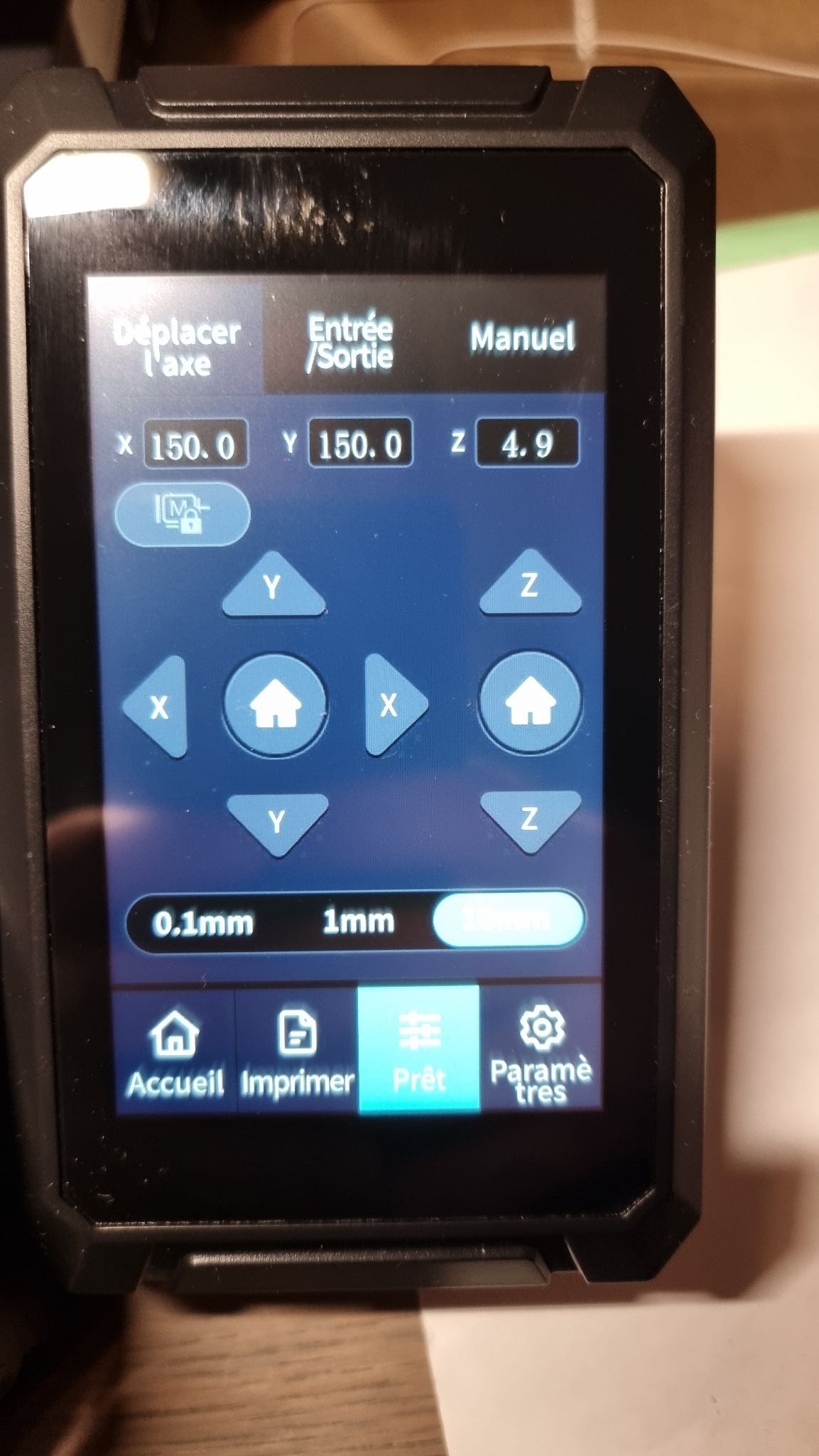

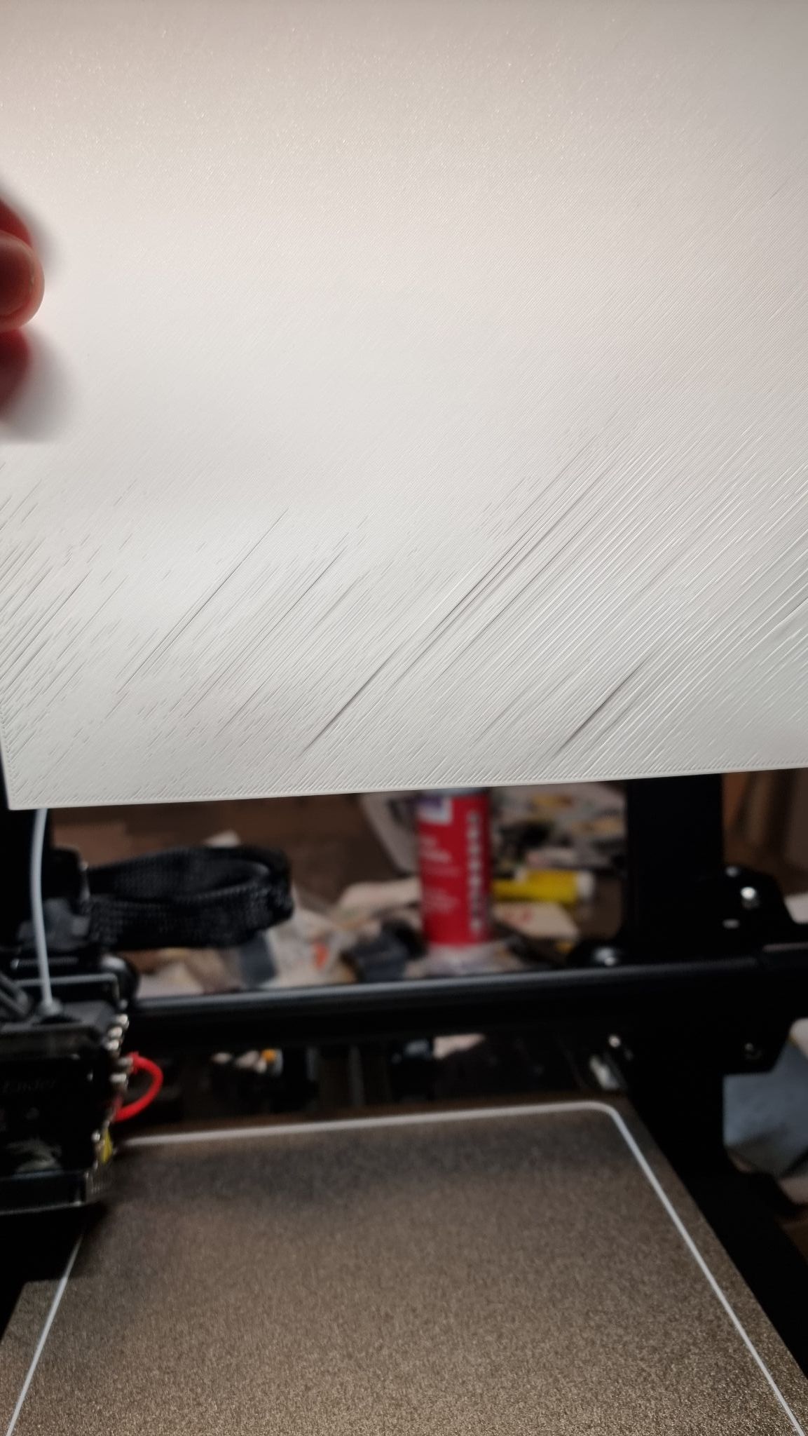

inferno2 Posté(e) Février 5, 2023 Auteur Partager Posté(e) Février 5, 2023 (modifié) Salut @BO105cbs Alors merci, je n'ai pas attendu ton message pour essayer exactement cela! Je me suis dis qu'on etait sans mesh donc c'etait forcement un réglage de mon plateau. Je me suis mis en reglage du plateau manuel la ou il y a les 5 points et j'ai ete voir la sensation que fait la feuille avec une belle couche et quand je suis passé à l'avant j'etais complètement à l'ouest! ma feuille nageait sous la buse. J'ai donc affiné puis retourné sur l'arriere car biensur ca avait un peu changé aussi. Et j'ai relancé ton plateau sans mesh! Voila le résultat, on voit bien que j'ai rattrapé sur l'avant mais il reste cette belle bande non fixé maintenant un peu plus à droite qu'a gauche Alors là quoi faire? je monte encore à l'avant un poil? Je descend mon Zoffset de -0.05? je fais une prière et je lance un Autolevelling puis une impression avec M420 S1? je pense que je ne suis pas assez bas partout non ? car j'ai mis un coup de ciseaux dans la belle partie qui se tient et j'ai mesuré: 0.35/0.36: Question supplémentaire, j'utilise Creality Slicer depuis le début et je ne faisais des impressions qu'avec leur qualité "standad"et une couche de 0.2, une fois mon plateau reglé si j'y arrive! et que je refais des impressions avec ce réglage de 0.2 il faudrat que je reprenne un peu certain réglage? par ex le Zoffset? J'ai ressortis des bordure faites d'une simple couche avec mes anciens réglages ainsi que un de mes fameux test de bed avec les 9 carrés et sur une partie bien imprimé j'ai 0,22 / 0,23 Merci encore Modifié (le) Février 5, 2023 par inferno2 Lien vers le commentaire Partager sur d’autres sites More sharing options...
BO105cbs Posté(e) Février 5, 2023 Partager Posté(e) Février 5, 2023 Bonjour, Alors dans l'ordre D'abord tu ne touche pas à ton "Z-Offset" Ensuite, je sais c'est fastidieux, mais tu affine encore plus les réglages du bed à la feuille. Tu ne touche pas à la partie logicielle, sinon que de désactiver les moteurs (disable steppers), et tu positionnes ta buse à la main au bon endroit (au dessus des molettes) et tu fais le niveau à la main grace à la molette, doucement bien sur. Jusqu'à temps que ta feuille frotte partout pareil (à peu de chose près). Toujours plateau à 60°C. Ensuite tu réimprime le fichier avec le maillage désactivé. Normalement si tes réglages son bon, 99% de la première couche devrait être bonne. Tu regarde les lignes au centre comment elle sont. Ensuite, tu prends un café ou une bonne bière bien méritée.... Bref, dorénavant ton plateau est le plus "réglé" possible. Là deux choses 1°) Soit ton Z-Offset au centre est trop fort (buse trop près), car ton plateau est devenu convexe par les réglages 2°) Soit ton Z-Offset au centre est pas assez élevé (buse trop loin), car ton plateau est devenu concave par les réglages Et là, seulement là, en réimprimant le petit cube test classique, (toujours avec le bed levelling de désactivé) lorsqu'il imprime sa première couche, tu corriges le Z-Offset à l'écran, Attention après une correction, il faut presser le bouton pour qu'elle s'effectue. Tout ça pour avoir une couche pas trop écrasée. Bon c'est pas facile de bien voir mais c'est faisable avec une petite lumière, car ce bon dieu de ventilateur cache tout . N'oublie pas après l'impression d'enregistrer les paramètres, ont ne sait jamais. Si tout se passe bien. Là, tu fais un bed levelling auto par ta machine, n'oublie de sauvegarder une fois, vaut mieux deux fois qu'une. Et dans ton Gcode de départ dans le slicer, tu met après le G28 la commande M420 S1 Z10 qui va rappeler le maillage enregistré et arrêter la compensation à 10 couches ou 10 mm... Ensuite tu profites des joies de l'impression. Lien vers le commentaire Partager sur d’autres sites More sharing options...
inferno2 Posté(e) Février 5, 2023 Auteur Partager Posté(e) Février 5, 2023 (modifié) Alors quelques questions avant de faire des bêtises... il faut que j'affine sans utiliser les déplacements automatique(AUX LVL) sur les 5 points au dessus de chaque molette et au centre que l'ont peut utiliser avec une S1 pro? J'avoue que la méthode de désactiver les moteurs et de faire à la main je n'aime pas trop, je ne sais pas dire a l'imprimante qu'elle se mette en position d'impression sur l'axe Z pour qu'ensuite je n'ai plus qu'a déplacer les axes X et Y à la main. Pour le petit cube, je fais celui que j'ai fait avec le slicer creality au début quand j'avais l'imprimante avec couche en 0.20( avec le profil par défaut choisi c'est a dire celui d'une S1 pro)? en rajoutant M420 S0 biensur. Sur une S1 pro le changement de Zoffset se fait en direct pendant l'impression, on ne doit valider que si l'ont veux que cela reste pour les autres fois, et aprés un Bed Leveling l'enregistrement se fait automatiquement aussi. Il a été aussi confirmé sur le groupe https://www.facebook.com/groups/602529180853579 que le firmware de la S1 pro active automatiquement le mesh enregistré, par contre si l'on veux rajouter le parametre Z10 pas le choix de rajouter la ligne... D'ailleur ce groupe facebook est rempli de super infos pour nos machines, beaucoup de monde mécontent du calibrage des S1/S1 pro/S1 plus: Axe Y trop serré sur le chassis cause problème, BED pas plat du tout, positionnement du CRtouch pas bonne (une modification existe pour le placer contre l'axe X et à l'air d'améliorer grandement les choses) etc... Pas d'infos par rapport à mes épaisseurs d'impression trop elevé? ou alors c'est en jouant sur le Zoffset que je vais descendre un peu partout pour pouvoir écraser et ainsi obtenir environ l'épaisseur voulu? Merci EDIT: Elle est quand même bizarre cette imprimante, la je viens de rallumer faire chauffer pendant 10 min puis je suis retourné voir mes 5 point en mode automatique (AUX LVL) et ma feuille ne touche nulle part à part à peine sur le point 1! pourtant comme j'ai dis avant ma derniere impression cette nuit j'ai été au même endroit le fond touchait et les 2 de devant non! Chaque fois qu'on rentre dans le menu nivellement il met un petit coup de CRtouch au centre, ne se sert'il pas de cette valeur pour se deplacer au 4 coins ensuite? Si je fais un home sur Z ma buse est à 4,9... je descend à 0 et je fais a la main en débloquant les moteurs (je viens d'essayer et cela ne touche pas non plus comme ca)? il ne va pas utiliser mon zoffset par la suite en plus de ce que je règle et défoncer mon BED?? Modifié (le) Février 5, 2023 par inferno2 Lien vers le commentaire Partager sur d’autres sites More sharing options...

BO105cbs Posté(e) Février 6, 2023 Partager Posté(e) Février 6, 2023 Bonjour @inferno2 Il y a 11 heures, inferno2 a dit : j'ai toujours cru que le menu AUX LVL etait un équivalent pour que la machine aille d'elle même au 4 coins et au centre. C'est bien ça, tu ne te trompe pas. Pourquoi je t'ai prôné un réglage manuel, d'une part à cause des débuts des impressions 3d car il n'existait pas ces aides et ensuite ne connaissant pas les menus, réactions de ta machine, je ne sais pas comment elle peut se déplacer. A la main si ça force, ben tu arrête d'un coup, que quant la tête est déplacée d'un endroit à un autre par un ordre, tu peux dans les cas extrêmes frotter sur le plateau. Il y a 11 heures, inferno2 a dit : Depuis le début des essais avec toi je n'ai jamais jamais retouché le Zoffset il est à -3.35 C'est bien et cette valeur ne me paraît pas "déconante " non plus. "Si j'ai bien compris les 2 méthodes se valent pour amener mon axe Z au bon endroit pour pouvoir ensuite régler à la main:" Oui. Il y a 11 heures, inferno2 a dit : D'ailleurs dans ton exemple tu parles de passer le Z-offset de -3.46 à -3.49, sur la S1 pro le Z-offset ne se déplace que de 0.05 en 0.05. Alors là, je découvre. C'est pour le moins étonnant, sur la mienne il se règle de 0.01 en 0.01. Mé bon, sachant qu'une feuille de papier fait 0.1 mm, c'est possible d'avoir un Z-Offset correct avec ce réglage, alors pourquoi pas. Il y a 12 heures, inferno2 a dit : Peut-être mes ressorts sont trop lache... pourtant j'avais essayer de me mettre au milieu à peu pres, faut'il que je reprenne tous les réglages en recompressant les ressorts? Bon, je viens de regarder à nouveau des vidéos spécifiques à la E3-S1 Pro (à cause du réglage ZOffset de 0.05 seulement). Oui je pense qu'un réglage total s'impose. Je pense que tu as compris désormais que le Bed doit être le plus plat possible. C'est à dire que la distance entre ta buse et les coins soit la plus proche proche possible. Le 0 mm d'écarts étant impossible ou très difficile la fonction "mesh-leving Auto" se chargera normalement de compenser. après. Je te rappelle au cas ou, que cette prise de point sur le plateau n'est là, que pour mesurer la différence avec le point central le 1. Pour ton cas d'ou le Z-Offset le mieux réglé possible. Oui tu as raison, il te faut comprimer complètement tes ressorts, avant de débuter (c'est plus simple d'obtenir une valeur "fiable" et durable dans la détente d'un ressort que par sa compression). Bien sûr le plateau à 60°C et à l'aide de ta fonction "Aux-LVL", tu te met au point 1, pour régler ton Z-Offset au plus près de ce qu'il est possible de faire. Si jamais, tu n'arrive pas à réellement obtenir un frottement correct de la feuille, genre est par exemple à -3.35, la feuille se balade à mort sous la buse et qu'après un appuis tu passes à la valeur -3.40 et qu'elle est bloquée, revient à la valeur d'avant. Là, tu as deux choix, d'après ce que je comprends du fonctionnement de la S1Pro dans ses réglages. Soit tu laisse comme ça, et après avoir réglé les coins pile-poil, fait un LVL-Auto, à la première impression tu pourrais faire un réglage plus fin du Z-Offset (mais de 0.05 en 0.05....Mais peut être qu'elle fonctionne comme ça, je ne sais ce qu'il ont fait dans les réglages du firmware). Ou tu essaie d'obtenir d'abord un Z-Offset encore plus précis du point 1 avant de passer aux autres. (C'est vrai que je suis peut être un peu trop "pointilleux" sur ce réglage Car en fait nos machines ont une précision en général à +- 0.1 mm et j'insiste n'ayant pas ta machine sous les yeux, je ne peut pas connaître vraiment ses réactions) , Mais si tu veux le faire, voici ce que moi je ferais avant de passer au réglage des 4 coins. Tu as toujours la possibilité de le faire plus tard, si tes impressions ne sont vraiment pas bonnes. 1°) Je comprime mes ressorts (Bien sûr une fois comprimé les ressort, j'aurais par précaution vérifié la planéité du plateau, sait on jamais) 2°) Je fais mon réglage au centre (Z-Offset) le plus bas possible, avec les réglages écran 3°) Je vérifie vite fait (A la main ou avec Aux-LVL) que dans les quatre coins la feuille se balade facilement sous la buse 4°) Je me remet au centre, et pour obtenir la bonne valeur ou le bon frottement en agissant simultanément sur les quatre molettes très doucement (le but est de faire remonter les 4 coins du Bed ensemble, pour ça, je colle une petite languette de double face, au même endroit sur les molettes, ça fait un repère visuel, plus évident selon moi que tenter de reproduire le même mouvement sur chaque molette, pour obtenir mon frottement au centre. 5°) Une fois mon frottement correct au centre, je vais passer au réglages des quatre coins, pour tenter d'obtenir le même frottement. Il est fort possible après que le réglage su centre ne soit plus bon, trop haut ou trop bas selon. Mais ce n'est pas grave, car désormais les 4 coins de ton Bed sont au même niveau, maintenant c'est ton point 1 que tu dois régler. Bref à ce point, si la buse frotte trop sur la feuille, tu remonte. Si elle ne frotte pas et que la feuille de balade se balade, tu descend à l'aide du réglage écran. Comme d'hab. Tu vas donc, te retrouver avec un Bed plan, ou horizontal, plat comme l'on veux. Et une buse au centre dont le niveau à varié un poil en plus ou en moins, mais est ajusté le plus possible. C'est pas trop genant, car ensuite le LVL-Auto, va établir un relevé du niveau de ton Bed. et compensera l'ensemble. Te resteras plus au cas ou, qu'à ajuster ton Z-Offset à la première impression (Avec la fonction M420 S1 Z10 activée dans le Gcode de démarrage) cette valeur d'ajustement restera an mémoire et interviendra constamment. Si ça ne fonctionne pas ! Bah là je sèche.. Avant de te lancer dans ces réglages à nouveau, à tu des questions particulières ? Il n'y a pas de raison valable pour que cette machine ne soit pas réglée du mieux possible. Mais je le redis, mon réglage "pointilleux" n'est pas une obligation. Lien vers le commentaire Partager sur d’autres sites More sharing options...

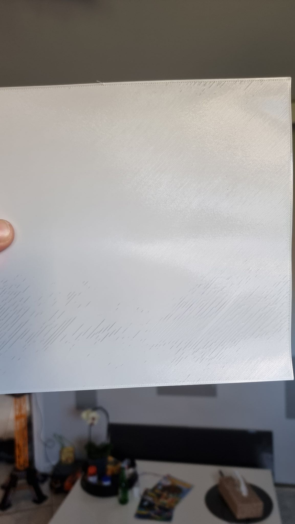

inferno2 Posté(e) Février 6, 2023 Auteur Partager Posté(e) Février 6, 2023 Salut et merci encore pour ton aide, je n'ai pas répondu hier soir mais j'ai un peu avancé... J'ai une surface uniforme partout avec ton test plateau, mais j'ai triché lol, vu qu'on dirait que c'est plus bas 3 ou 4 cm après le début du plateau et sur toute la largeur ben manuellement au lieu de me mettre juste au dessus des molettes avant pour faire le réglages je me suis mis la ou ca merdouille soit un peu plus loin... on dirait que cela n'a pas d'incidence sur l'impressions totale du plateau, je pensais que en faisais comme ca j'aurais mes coins avant trop relevé par la suite mais c'est pas le cas. J'ai ensuite fait le petit cube avec mes réglages et sans le M420 je n'ai pas eu besoin de toucher au Z-offset. Lien vers le commentaire Partager sur d’autres sites More sharing options...
BO105cbs Posté(e) Février 6, 2023 Partager Posté(e) Février 6, 2023 (modifié) il y a 20 minutes, inferno2 a dit : Salut et merci encore pour ton aide, je n'ai pas répondu hier soir mais j'ai un peu avancé... J'ai une surface uniforme partout avec ton test plateau, mais j'ai triché lol, vu qu'on dirait que c'est plus bas 3 ou 4 cm après le début du plateau et sur toute la largeur ben manuellement au lieu de me mettre juste au dessus des molettes avant pour faire le réglages je me suis mis la ou ca merdouille soit un peu plus loin... on dirait que cela n'a pas d'incidence sur l'impressions totale du plateau, je pensais que en faisais comme ca j'aurais mes coins avant trop relevé par la suite mais c'est pas le cas. J'ai ensuite fait le petit cube avec mes réglages et sans le M420 je n'ai pas eu besoin de toucher au Z-offset. Bon, c'est cool alors ! Sur le test "plateau" si l'ont mettais les couches inférieures normales (3 ou 4), tu ne verrais plus rien, et c'est bien rare que l'ont regarde le dessous Bonne impressions alors. Concernant ton slicer, si je ne m'abuse tu utilise celui livré avec la machine. Tu peux utiliser plutôt la version normale, Cura 5.2.1, ça ne change rien, au contraire, elle est un poil plus perfectionnée et permets de faire des trucs en plus dans les extensions. Normalement le profil machine de la E3S1PRO est existant, tu vérifie simplement la différence dans le gcode de démarrage, normalement tu ne devrais pas y toucher..) . Pour le M420, il serait intéressant de savoir, à l'aide du logiciel gratuit "Pronterface" si ce réglage est actif d'origine dans le firmware. C'est bien de l'avoir ce logiciel, car il te permet de communiquer avec ton imprimante, ce n'est pas une obligation non plus. Mais..... c'est cool.. Modifié (le) Février 6, 2023 par BO105cbs Lien vers le commentaire Partager sur d’autres sites More sharing options...

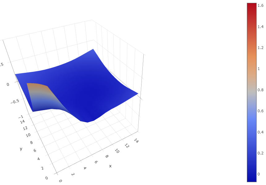

inferno2 Posté(e) Février 6, 2023 Auteur Partager Posté(e) Février 6, 2023 J'ai joué avec Pronterface et j'ai été lire les valeurs sur un site, j'avais mis des capture en page 2 il me semble ca me permettait de voir comment il voyait mon plateau. J'avais réussi à avoir une différence très petite sur tout mon plateau. Et sur mes 9 carré les 3 de l'avant apparaissait avec des stries, trop écrasé, peut être j'aurai du rester ainsi... Mais au moins on apprend! Par contre ce que je n'ai pas dis au début c'est que j'ai un SonicPad gagné avec mon boulot et comme je voulais une imprimante 3D ca été l'occasion d'en prendre une, d'où le choix de ce modèle. Il est encore dans son carton... je voulais de toute façon utiliser mon imprimante comme une imprimante normale avant d'aller plus loin. Peut-être j'aurais du le dire avant et l'installation aurait permis d'affiner les réglages ou de les rendre plus simple, quoi qu'il en soit comme j'ai écris au dessus ca m'a permis d'apprendre un peu plus sur mon imprimante. Lien vers le commentaire Partager sur d’autres sites More sharing options...

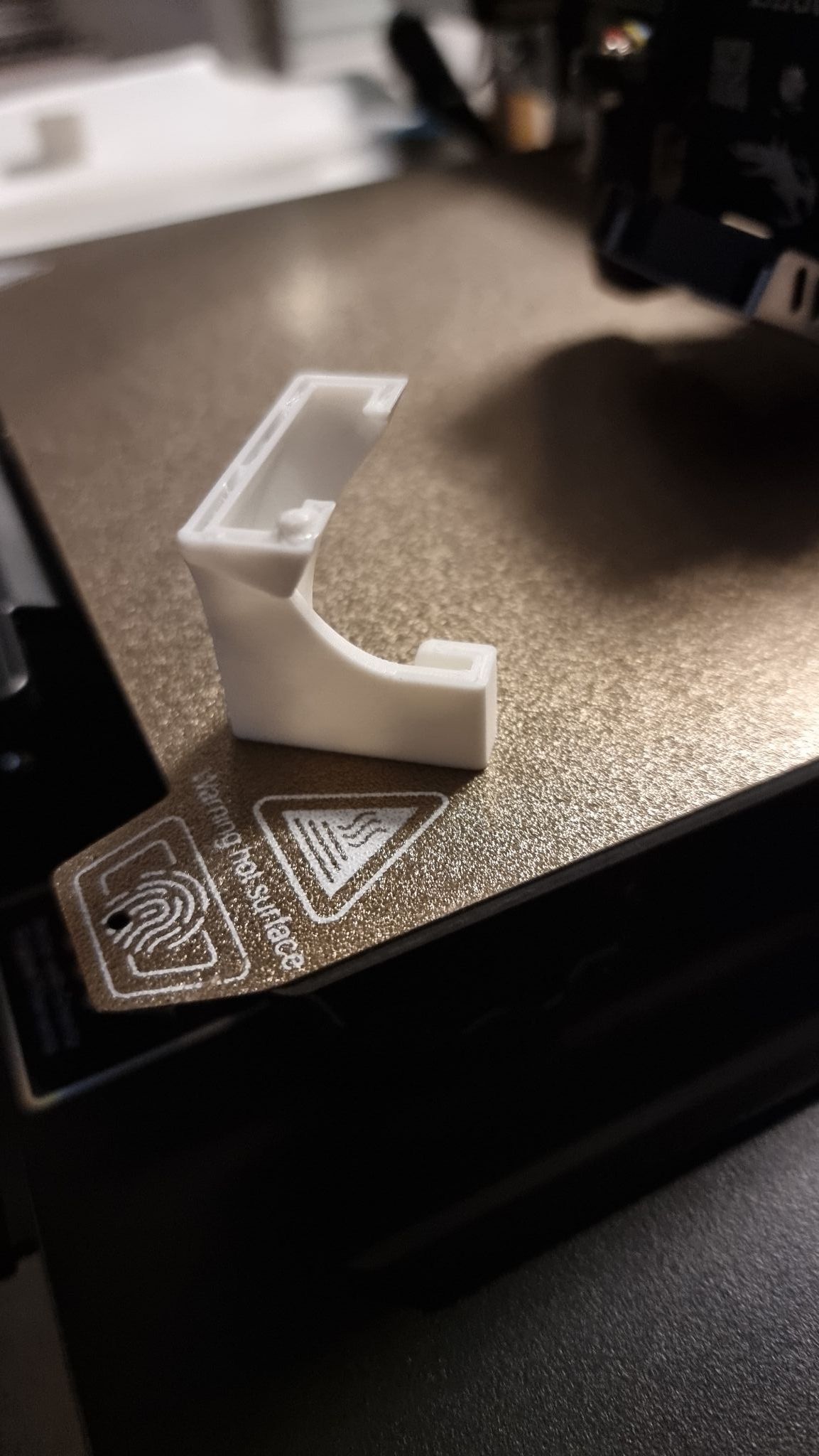

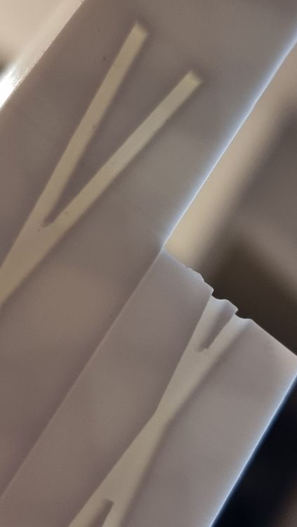

inferno2 Posté(e) Février 7, 2023 Auteur Partager Posté(e) Février 7, 2023 Allez je reviens déjà vous voir! Aprés toute l'aide de @BO105cbs j'ai reussi à avoir une couche uniforme certes en trichant un peu. J'ai imprimé un petit cube sans m420 correct avec mon zoffset à -3.35 donc je n'ai rien touché. J'ai lancé un nivellement automatique et je me suis relancé mon premier calibration de bed avec les 9 carrés, on va dire que c'est un peu haut en fond et un peu trop proche a l'avant mais je m'arrete la! J'ai voulu par contre faire une nouvelle impression utile, un protége nappe à mettre juste aprés l'extrudeuse J'ai rajouté M420 S1 Z0 pour cette impression 1er essai rien ne collait au bed directement un serpentin qui sort, j'ai descendu mon z offset à -3.40 2eme essai bon début d'impression mais arrivé à une certaine hauteur, un petit clac et piece décolée du bed à cette hauteur: Je me dis ca peut arriver je lance la même impression et à partir de la même hauteur je me suis mis à surveiller, donc environ au même endroit la buse à commencé à frotter une premiere fois l'impression sans dégats cette fois. L'impression c'est terminé correctement mais à partir de ce point jusqu'a la fin la buse à "frotté" une dizaine de fois completement aléatoirement. J'avais précisé dans un post précédent que cela m'étais arrivé avec mes 2 impressions les plus haute jusqu'a présent, d'environ 10cm... j'ai entendu le bruit quelque fois sans dégats... Lien vers le commentaire Partager sur d’autres sites More sharing options...

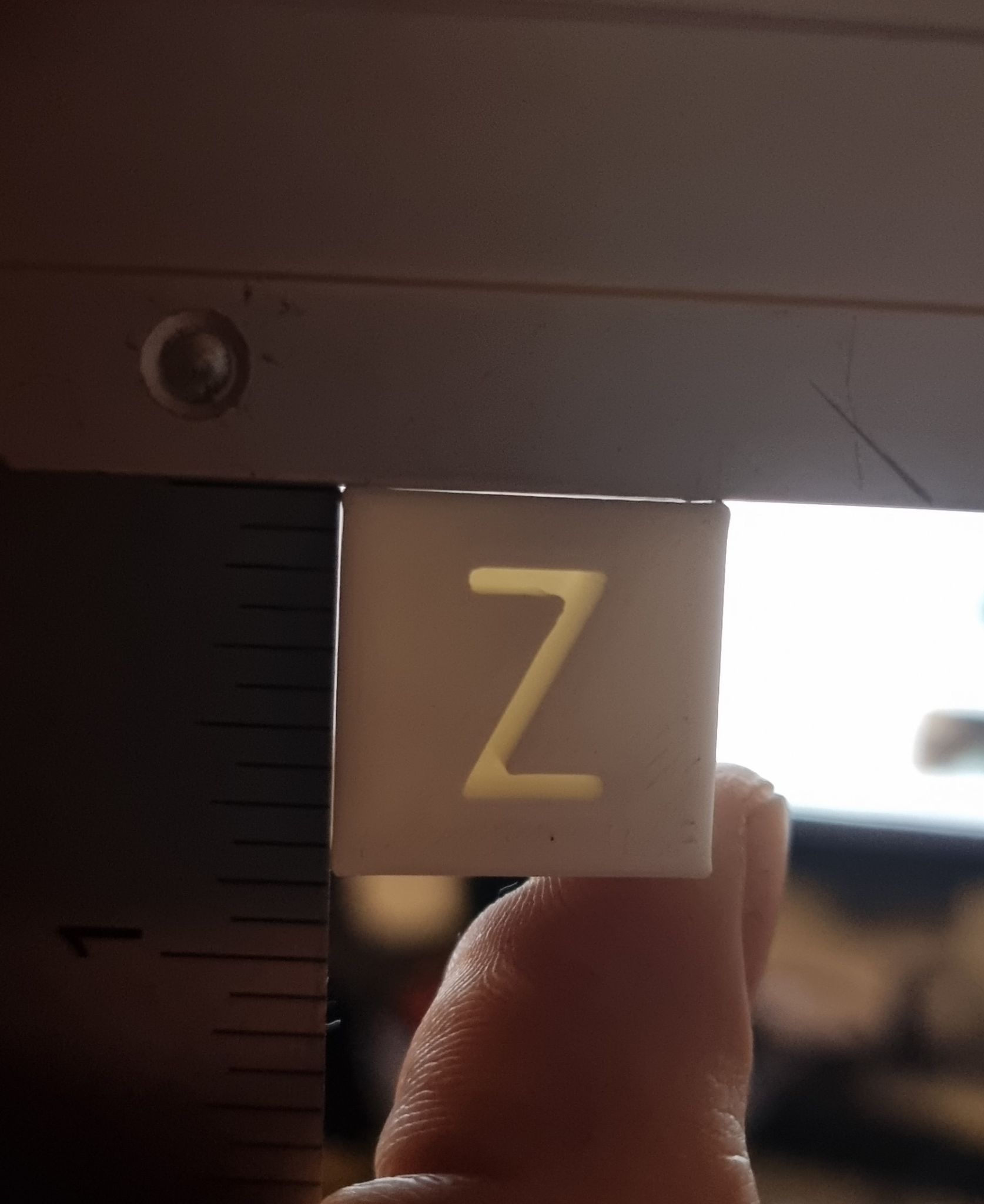

hyoti Posté(e) Février 7, 2023 Partager Posté(e) Février 7, 2023 @inferno2 Si tu as imprimé ta pièce telle que présentée sur la photo, tu n'as pas beaucoup de surface de contact avec le lit, je rajouterais une bordure de x mm (6mm par exemple), maintenant vérifier la calibration de l'axe Z (steps/mm), au besoin tu fais un cube de calibration plus grand que le 20mm standard , par exemple 40mm pour avoir plus de prècision, Tu peux aussi faire une colonne de 100 mm de haut par exemple à partir du cube calibration 20*20mm en mettant le Z à 500% sous Cura. après faut voir. Lien vers le commentaire Partager sur d’autres sites More sharing options...
inferno2 Posté(e) Février 7, 2023 Auteur Partager Posté(e) Février 7, 2023 Oui pièce imprimé de la même manière que sur la photo comme vu sur le site ou je l'ai prise, sans support ni rien, juste la jupe. L'impression qui à reussi malgrés les petit chocs tenait tres bien au bed à la fin. Alors si la verification de la calibration de l'axe Z (step/mm) c'est le truc de mettre le scotch à une certaine hauteur sur le filament et demander d'en sortir une certaine longueur, je suis pile poil. Je vais faire la colone de 100 a partir du cube déjà on va voir, et peut etre celui de 40 x40 Merci Lien vers le commentaire Partager sur d’autres sites More sharing options...
hyoti Posté(e) Février 7, 2023 Partager Posté(e) Février 7, 2023 Il y a 3 heures, inferno2 a dit : Oui pièce imprimé de la même manière que sur la photo comme vu sur le site ou je l'ai prise, sans support ni rien, juste la jupe. L'impression qui à reussi malgrés les petit chocs tenait tres bien au bed à la fin. Alors si la verification de la calibration de l'axe Z (step/mm) c'est le truc de mettre le scotch à une certaine hauteur sur le filament et demander d'en sortir une certaine longueur, je suis pile poil. Je vais faire la colone de 100 a partir du cube déjà on va voir, et peut etre celui de 40 x40 Merci Non la calibration de l'axe Z, c'est le fameux cube avec un X un Y et un Z sur le dessus (20mm par défaut dans Cura (plugin part calibration) que tu peux faire en 40 mm, tu mesures au pied à coulisse la hauteur et tu vois les écarts par rapport au 20 ou 40 mm voir 100 pour une colonne. Après par une règle de trois tu corriges les steps mm pour X Y et Z, la marque sur le filament c'est pour la calibration de l'extrudeur le E. Dans le menu de la S1 pro, c'est nommé Ratio transmission il me semble dans paramètres avancés. en ordre de grandeur pour X et Y les steps mm sont de l'ordre de 80, pour le Z dans les 400 step/mm, pour E un peu plus de 400. Lien vers le commentaire Partager sur d’autres sites More sharing options...
inferno2 Posté(e) Février 7, 2023 Auteur Partager Posté(e) Février 7, 2023 (modifié) ok ok désolé alors, bon on va dire que mon extrudeur est OK alors... Donc j'ai fais colonne à partir du cube en 10cm (j'ai mis ma premiere couche à 0.28): - 1er essai: il c'est décroché à environ 6.4cm le temps que je tourne le dos pour aller manger... je n'étais pas loin et n'est pas entendu le bruit habituel de la buse contre le plastique, il y aussi eu un angle un peu relevé... c'est encore autre chose mais quand il fait la premiere couche du carré, à un moment la buse fait un allez retour et laisse une mini goute de plastique, pas loin de l'angle ou c'est relevé. - 2eme essai: je relance pareil, j'ai entendu toucher un peu aprés la ou ca à loupé la premiere fois, juste une ou 2 fois pas eu le temps de filmer, j'ai suveiller jusqu'a la fin et cela n'a pas recommencé: Si l'on regarde sur celui qui a bien terminé, il y a un trait qu'on ne sens qu'a peine au touché , à peine plus haut que la ou cela à loupé. Donc pour les defauts ben déja pour commencer tous mes angles ressortent par rapport aux faces... Cela va surement fausser un peu les mesures: pour X en passant par le dessus ou dessous donc en prennant bien mes face j'ai 20.00/19.99/20.01 mais si je prend les arrêtes pour la mesure j'ai 20.09/20.10/20.11 pour Y en evitant les arrêtes j'ai 19.89/19.91 en haut 19.95/19.94 en bas mais si je prends les arrêtes j'ai entre 19.98 et 20.03 sur toute la hauteur (plusieur mesure) pour Z mesure à l'avant du X 100.01 à l'arriere du X 99.92, à l'avant du Y 100 à l'arriere du Y 99.91 , si je prend au milieu de la face Z 99.95 Voila, peut etre que corriger les angles avant de mesurer est important. Modifié (le) Février 7, 2023 par inferno2 Lien vers le commentaire Partager sur d’autres sites More sharing options...
