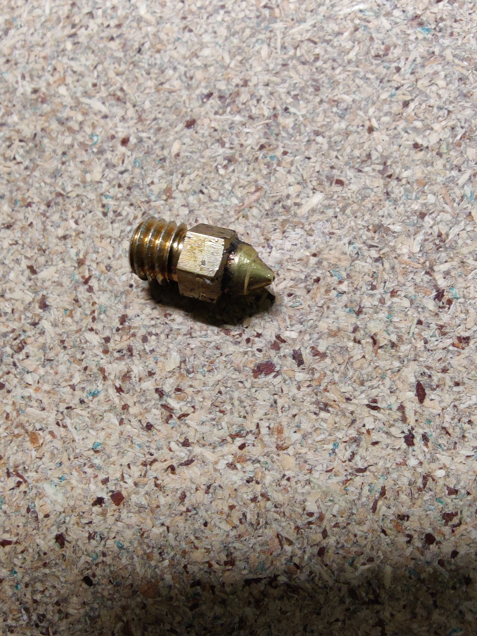

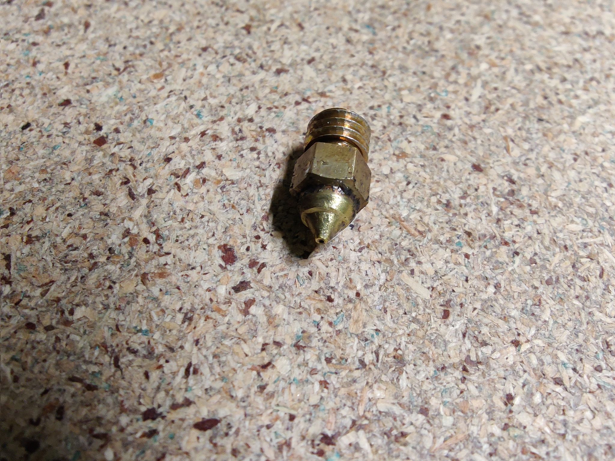

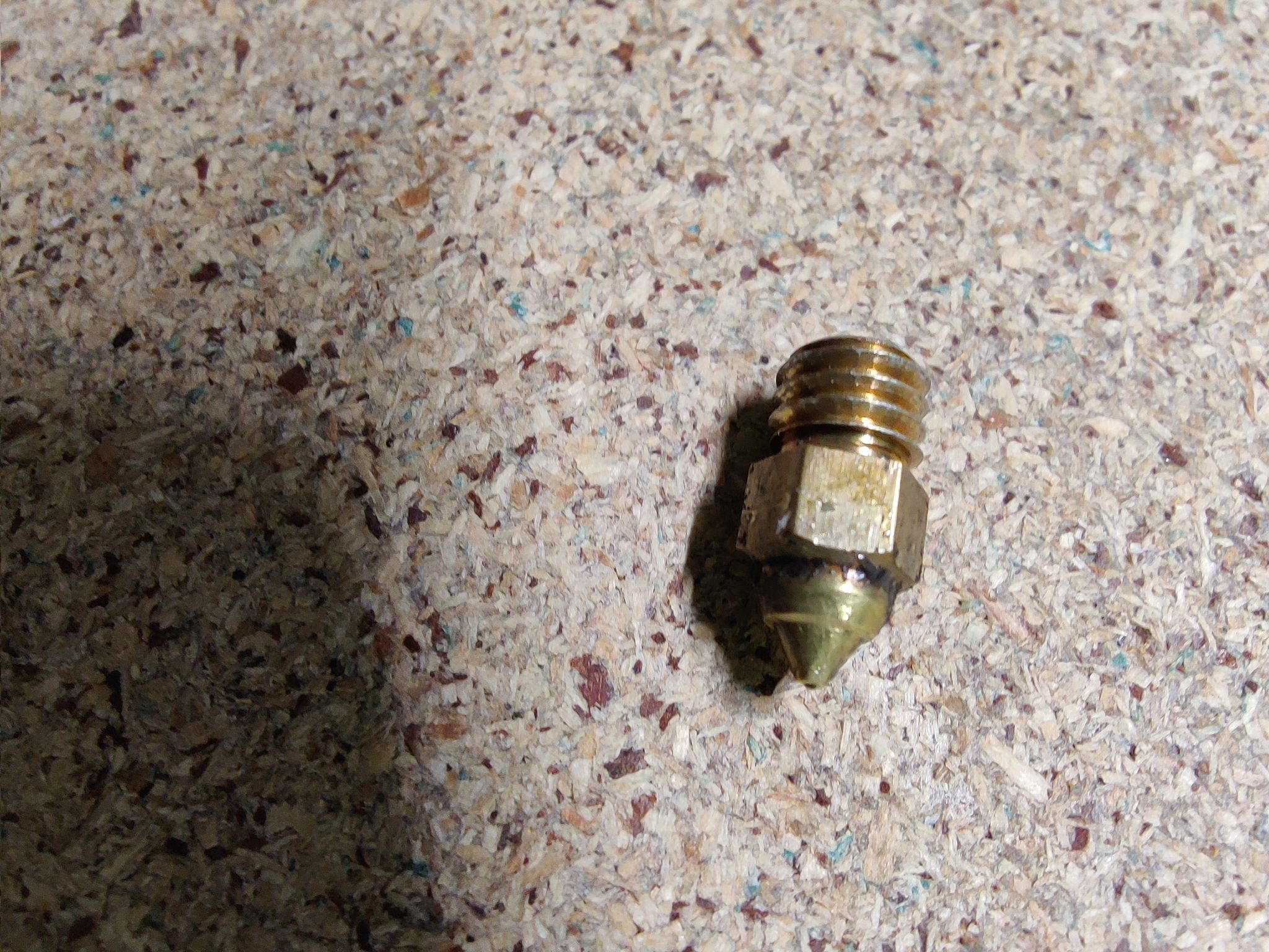

Fx_oO7 Posté(e) Février 8, 2023 Posté(e) Février 8, 2023 Maintenant, c'est le plateau qui me fait défaut Il faut que je relise les différents posts sur le nivellement du plateau car là il est aux fraises. Hier soir réglage et test mais le milieu ne colle pas alors que les coins sont sois trop écrasés soit pas assez. Je me demande si quand ma buse à frotter cela ne m'a pas déformé mon plateau car avant tout mes problèmes les impressions que je faisais tout le plateau était nickel sur les premières couches J'ai également changer ma buse, j'ai mis une nouvelle de chez creality en 0.4mm. Je vais tester la planéité du plateau voir si j'ai des gros décalage entre les coins et le centre, mais en retirant le PEI, j'ai un trou (plateau chauffant) vers le centre que la buse à faite avant de frotter vers le coins n°2, donc je me dit que ça a du écraser méchant et enfoncé le centre. Photos de l'ancienne buse :
BO105cbs Posté(e) Février 8, 2023 Posté(e) Février 8, 2023 Jeu, changement de buse = Z-Offset à refaire aussi. et tout ce qui va à l'avenant après..
Fx_oO7 Posté(e) Février 8, 2023 Posté(e) Février 8, 2023 Oui mais j'ai refai le LVL plateau (roulette) ainsi que le z-offset après changement de la buse mais le centre ne touche pas alors que les coins eux touchent
fran6p Posté(e) Février 8, 2023 Posté(e) Février 8, 2023 Il y a 6 heures, Fx_oO7 a dit : Je me demande si quand ma buse à frotter cela ne m'a pas déformé mon plateau Ça m'étonnerait fortement Même si le plateau aluminium ne fait que 3mm d'épaisseur, il faudrait une sacrée force pour déformer le centre du plateau. D'autant plus que les quatre coins qui maintiennent le dit plateau sur le chariot mobile sont soit via des ressorts soit via des plots silicone qui permettront une certaine souplesse. Par contre si le plateau n'était pas en aluminium mais en métal «mou du genou» ( @Jean-Claude Garnierusait d'un autre terme mais je ne m'en souviens pas (faut pas vieillir)) alors le simple fait de poser un doigt dessus le déformerait à coup sûr . Ce plateau, comme sur la majorité de nos imprimantes, peut être problématique, car composé de plusieurs pièces : lit chauffant, vis + ressorts / plots silicone, chariot mobile: galets de roulement servant également à la stabilité du chariot, rail (profilé 2040), base de fixation de ce même profilé => il suffit qu'un de ces éléments soit «défaillant» pour que le nivellement devienne problématique.
Fx_oO7 Posté(e) Février 9, 2023 Posté(e) Février 9, 2023 @fran6p, Ouf tu me rassure. Donc cela ne peut être qu'un mauvais réglage de la part de celui qui ce trouve devant l'imprimante Je vais donc m'atteler à régler ce plateau au petit oignons. Je vous tiens au courant de mes avancées.
