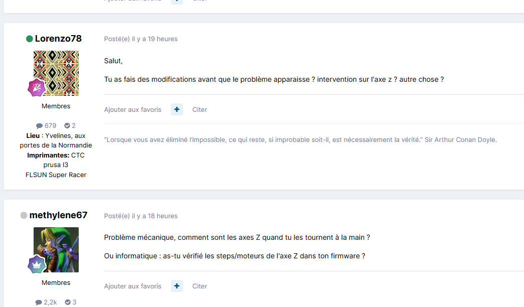

Lorenzo78 Posté(e) Janvier 29, 2023 Partager Posté(e) Janvier 29, 2023 Salut, Tu as fais des modifications avant que le problème apparaisse ? intervention sur l'axe z ? autre chose ? Lien vers le commentaire Partager sur d’autres sites More sharing options...

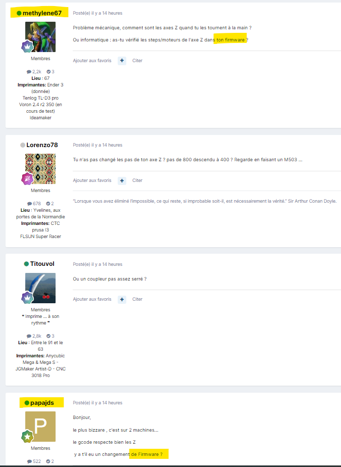

methylene67 Posté(e) Janvier 29, 2023 Partager Posté(e) Janvier 29, 2023 Problème mécanique, comment sont les axes Z quand tu les tournent à la main ? Ou informatique : as-tu vérifié les steps/moteurs de l'axe Z dans ton firmware ? Lien vers le commentaire Partager sur d’autres sites More sharing options...

papajds Posté(e) Janvier 29, 2023 Partager Posté(e) Janvier 29, 2023 Bonjour, le plus bizzare , c'est sur 2 machines... le gcode respecte bien les Z y a t'il eu un changement de Firmware ? Lien vers le commentaire Partager sur d’autres sites More sharing options...

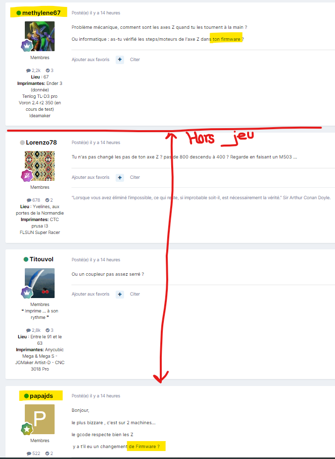

methylene67 Posté(e) Janvier 29, 2023 Partager Posté(e) Janvier 29, 2023 Et les coupains , ne me piquez pas mon idée, trouvez-vous la vôtre ! Lien vers le commentaire Partager sur d’autres sites More sharing options...
papajds Posté(e) Janvier 30, 2023 Partager Posté(e) Janvier 30, 2023 Bonjour, Il y a 10 heures, methylene67 a dit : ne me piquez pas mon idée, trouvez-vous la vôtre dés le début , j'ai évoqué le firmware.... Lien vers le commentaire Partager sur d’autres sites More sharing options...
methylene67 Posté(e) Janvier 30, 2023 Partager Posté(e) Janvier 30, 2023 il y a 21 minutes, papajds a dit : Bonjour, dés le début , j'ai évoqué le firmware.... Sauf que tu as répondu après moi . Sinon ce serait bien d'avoir un retour de l'intéressé. Lien vers le commentaire Partager sur d’autres sites More sharing options...
Titouvol Posté(e) Janvier 30, 2023 Partager Posté(e) Janvier 30, 2023 (modifié) Le point est accordé à @methylene67 ! Modifié (le) Janvier 30, 2023 par Titouvol Lien vers le commentaire Partager sur d’autres sites More sharing options...
papajds Posté(e) Janvier 30, 2023 Partager Posté(e) Janvier 30, 2023 il y a 3 minutes, Titouvol a dit : Le point est accordé à @methylene67 ! Zut alors Je m'incline...ça laisse la primeur à @methylene67 pour régler le problème... A+ Lien vers le commentaire Partager sur d’autres sites More sharing options...
Titouvol Posté(e) Janvier 30, 2023 Partager Posté(e) Janvier 30, 2023 (modifié) Ahhh la VAR .. c'est impitoyable !!! Modifié (le) Janvier 30, 2023 par Titouvol 1 Lien vers le commentaire Partager sur d’autres sites More sharing options...

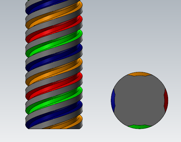

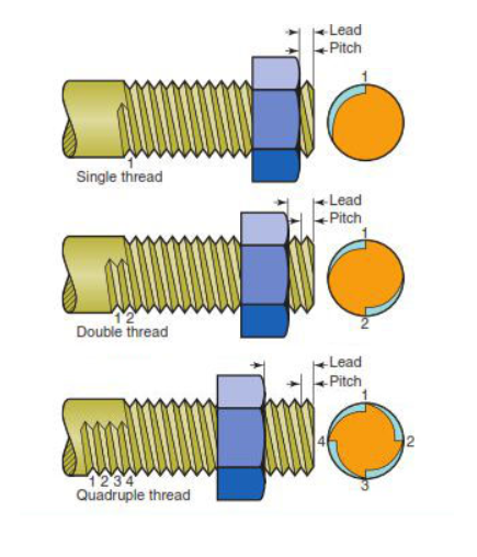

fran6p Posté(e) Janvier 30, 2023 Partager Posté(e) Janvier 30, 2023 (modifié) Les premières Ender5 (il y a déjà bien longtemps ) étaient équipées de vis trapézoïdales T8/8 (diamètre de 8 mm, avance par tour de 8 mm, pas de 400). Comme le plateau avait tendance à descendre seul grâce à la gravité quand le moteur Z était coupé, Creality a modifié ces vis en les remplaçant par des T8/4 (avance de 4 mm par tour, pas de 800). Donc si le firmware n'utilise pas le «bon» pas pour l'axe Z, en tranchant une pièce prévue pour une T8/8 alors que celle-ci est une T8/4, il n'y a pas de secret: la hauteur Z sera réduite de moitié. Quelques images en guise de «bons points» (le terme anglais pitch peut être traduit pas «pas», par contre lead n'est pas du plomb mais «avance» contrairement à ce que l'on trouve souvent sur certains sites d'e-commerce). La vis T8/8 est celle du bas de l'image de gauche, la T8/4 est celle du milieu. L'autre dessin avait été retravaillé par @titi78 pour faire apparaitre les filets (threads) : Pour y remédier sans besoin de recompiler un firmware juste pour ça, comme l'a dit @KpDp_3D: M92 Z800 M500 Modifié (le) Janvier 30, 2023 par fran6p 2 1 Lien vers le commentaire Partager sur d’autres sites More sharing options...
