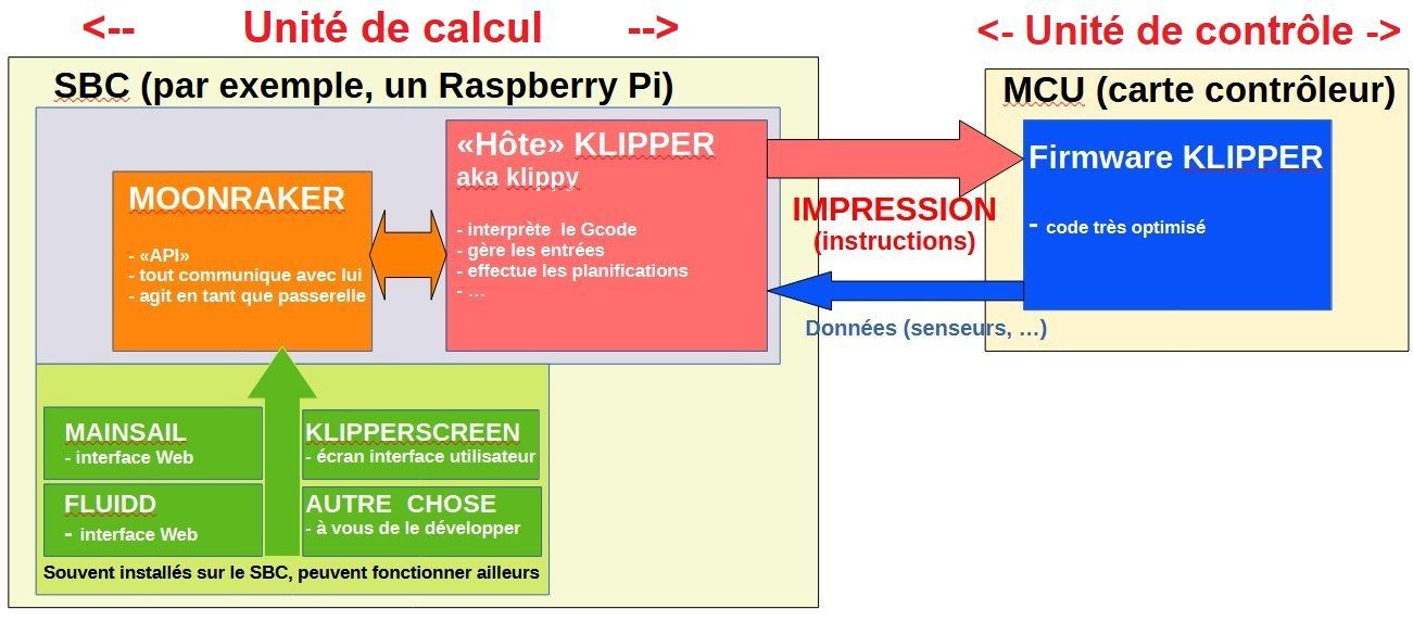

GiakAdi Posté(e) Novembre 25, 2023 Partager Posté(e) Novembre 25, 2023 Il y a 22 heures, KORSiRO a dit : Salut à toi ! marlin et klipper sont des microprogrammes qui gèrent ton imprimante. octoprint, klipperscreen, octoscreen, octodash sont des interfaces avec lesquelles tu peux intéragir depuis un écran comme ici dans ce tuto. Ces interfaces peuvent être installées en plus du microprogamme (marlin ou klipper) si tu souhaites passer sur klipper c’est possible des tutos il y en a pour les écrans tu en a pas mal sur aliexpress en 5 ou 7 pouces comme celui la https://a.aliexpress.com/_Ez6XPq5 Ah merci pour ces explications, j'y vois plus clair! et pour une install sur un raspberry, que faire alors? car j'ai pu voir qu'il y a Octopi, spécialement prévu pour un Rpi, est ce qu'il y a l'équivalent avec les autres? Merci également pour ton lien de l'écran Lien vers le commentaire Partager sur d’autres sites More sharing options...
fran6p Posté(e) Novembre 26, 2023 Partager Posté(e) Novembre 26, 2023 (modifié) Il y a 19 heures, GiakAdi a dit : est ce qu'il y a l'équivalent avec les autres? Ça dépend de ce que tu entends par «les autres» Avec Klipper, il existe la distribution MainsailOS qui en plus de l'OS de base (Rapsberry Pi OS, ex Raspbian) inclut tous les éléments nécessaires (Klipper, Moonraker, Mainsail / Fluidd, …), solution de facilité pour celui ne voulant pas trop se pencher sur des installations manuelles. Sinon, installer une distribution minimale sur le RPi (dérivée d'une Debian Bullseye, à éviter pour le moment les dernières versions en Bookworm), puis installation de «git», cloner le dépôt KIAUH et procéder à l'installation des différents composants via son intermédiaire comme expliqué, par exemple, dans ce sujet. Octoprint (à ne pas confondre avec Octopi qui est une distribution Linux incluant Octoprint) reste utilisable, surtout avec Marlin comme firmware imprimante ou via l'installation d'un greffon (betterGRBL) pour piloter un laser. Pour les interfaces graphiques, il y a celles basées sur l'utilisation d'un navigateur (Octoprint, Mainsail, Fluidd, …) et celles pour écran TFT tactile (Klippersreen, Octodash, Octoscreen (klipperscreen s'en est inspiré), …). Mainsail et/ou Fluidd, Klipperscreen sont mêmes utilisables avec Marlin en remplaçant Moonraker par Marlinraker (pas testé car n'utilisant pratiquement plus Marlin comme firmware). Modifié (le) Novembre 26, 2023 par fran6p 2 Lien vers le commentaire Partager sur d’autres sites More sharing options...
GiakAdi Posté(e) Novembre 28, 2023 Partager Posté(e) Novembre 28, 2023 Le 26/11/2023 at 13:56, fran6p a dit : Ça dépend de ce que tu entends par «les autres» Avec Klipper, il existe la distribution MainsailOS qui en plus de l'OS de base (Rapsberry Pi OS, ex Raspbian) inclut tous les éléments nécessaires (Klipper, Moonraker, Mainsail / Fluidd, …), solution de facilité pour celui ne voulant pas trop se pencher sur des installations manuelles. Sinon, installer une distribution minimale sur le RPi (dérivée d'une Debian Bullseye, à éviter pour le moment les dernières versions en Bookworm), puis installation de «git», cloner le dépôt KIAUH et procéder à l'installation des différents composants via son intermédiaire comme expliqué, par exemple, dans ce sujet. Octoprint (à ne pas confondre avec Octopi qui est une distribution Linux incluant Octoprint) reste utilisable, surtout avec Marlin comme firmware imprimante ou via l'installation d'un greffon (betterGRBL) pour piloter un laser. Pour les interfaces graphiques, il y a celles basées sur l'utilisation d'un navigateur (Octoprint, Mainsail, Fluidd, …) et celles pour écran TFT tactile (Klippersreen, Octodash, Octoscreen (klipperscreen s'en est inspiré), …). Mainsail et/ou Fluidd, Klipperscreen sont mêmes utilisables avec Marlin en remplaçant Moonraker par Marlinraker (pas testé car n'utilisant pratiquement plus Marlin comme firmware). Merci pour toutes ces explications, claires et nettes. maintenant, il n'y a plus qu'à je vais prendre le temps de bien comprendre tout ça et voir jusqu'ou je vais. Encore merci Lien vers le commentaire Partager sur d’autres sites More sharing options...

pascal_lb Posté(e) Novembre 29, 2023 Partager Posté(e) Novembre 29, 2023 il y a une heure, GiakAdi a dit : il faut obligatoirement flasher l'imprimante pour le le faire tourner ? Il faut effectivement changer le firmware de la carte (fichier firmware.bin pour la plupart) et la connecter à un raspberry pi 1 Lien vers le commentaire Partager sur d’autres sites More sharing options...
fran6p Posté(e) Novembre 30, 2023 Partager Posté(e) Novembre 30, 2023 Il y a 13 heures, GiakAdi a dit : il faut obligatoirement flasher l'imprimante pour le le faire tourner ? Oui ça correspond à l'unité de contrôle : Klipper n'est pas Marlin Lien vers le commentaire Partager sur d’autres sites More sharing options...
GiakAdi Posté(e) Novembre 30, 2023 Partager Posté(e) Novembre 30, 2023 Il y a 8 heures, fran6p a dit : Oui ça correspond à l'unité de contrôle : Klipper n'est pas Marlin Tellement bien expliqué! j'y vois plus clair. mais j'ai des craintes quant à flasher mon imprimante qui a a peine 1 mois... c'est pas trop risqué? est-il possible de revenir en arrière ? j'ai vu que certes Klipper était bien plus performant que Marlin mais plus "difficile" a prendre en main car il est pour des utilisateurs plus avertis. l'idée d'octoprint, à la base était surtout pour pouvoir piloter mon Imprimante (ender 3 s1 pro) à distance, et faire un peu de monitoring en intégrant dans Home Assistant. donc je vais me reposer quelques questions.. Lien vers le commentaire Partager sur d’autres sites More sharing options...
