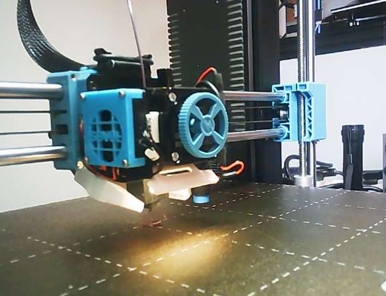

J'ai constaté des rayures sur les tiges chromées sur l'axe X malgré un graissage abondant avec des bruits de billes qui laisse perplexe ! (grattements en surfaces) 🤔
Je me suis dit faisons un dernier essai avec des bearings linéaires en polymère.
J'ai acheté ceux de couleur beige les moins chères 😀
Conclusion la translation est un peu freinée mais sans conséquences.
la qualité d'impression est superbe avec un silence et un confort d'utilisation.
L'effet jerk est atténué sans nuire à la qualité les angles sont bien droits et alignés 🤗

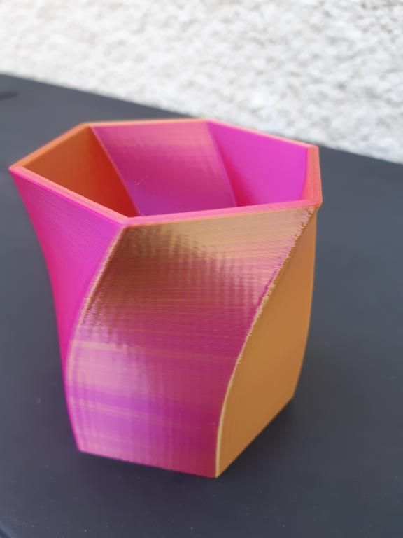

ci-joint un test d'impression avec les polymères 😀

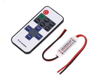

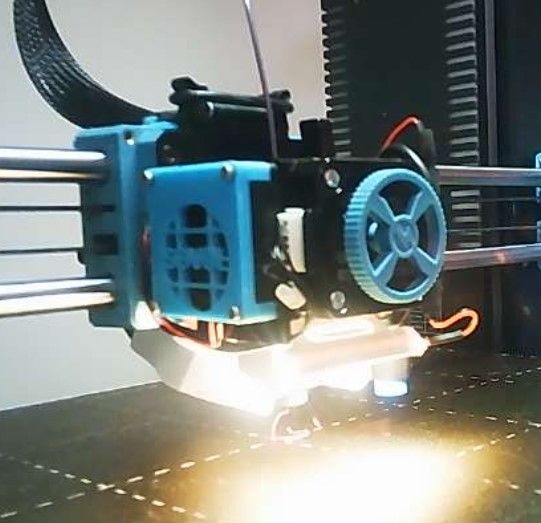

Voici une innovation technique, j'ai rajouté un éclairage led pour visualiser l'impression en cours depuis OCTOPRINT avec une caméra pour le retour de l'image.
La lumière sature un peu l'image de la caméra j'ai réfléchi à ce problème 🤔
J'ai trouvé une solution j'ai rajouté un mini Dimmer WIFI qui me permet de régler à distance l'intensité lumineuse.
La fonction est simple j'ai raccordé ce module à la barre de leds et avec une télécommande je règle à ma guise la lumière.
Conclusion mon image de la caméra est parfaite, plus de saturation des couleurs et contrastes.
Si le montage vous intéresse merci de m'informer
Modifié (le) par vap38

je ne suis pas le seul 🙂 sur FB beaucoup d'utilisateurs constatent les mêmes bruits avec des désagréments sans nuire sur la qualité d'impression apparemment. Le constat les tiges chromées comportent des micros rayures.  (donc une abrasion et usure le Ra est altéré)
En déplacement très lentement à la main nous détectons qu'à certains moments le déplacement de l'axe X est freiné; ou raccroche comme si les billes se bloquent et rentrent en collisions ! 🤔
l'avantage du polymère  le glissement est constant sans bruit.
- pas de lubrification les poussières ne collent pas pour engendrer des amas graisseux.
- le démontage demande de la méthode mais c'est facile c'est la deuxième fois que j'opère la méca...
- le constat la qualité est identique
les fournitures bearings linéaires Polymères
Conclusion je pense que les tiges chromées seront contente et vont sans aucun doute conserver un bon état de surface.
les billes en 100C6 useront sans aucun doute les tiges à long termes c'est le constat.
j'ai déjà imprimé des sujets avec plus de 20 heures d'impressions sans problème.
