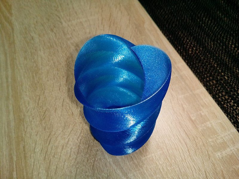

RugbyGoth Posté(e) Février 9, 2017 Posté(e) Février 9, 2017 (modifié) Pour participer, je viens d'essayer le PLA translucide bleu du même fournisseur : Imprimé à 205°C 60mm/s (moins chaud pose problème pour passer dans la buse en 0.3mm de ma Geeetech Pro B, le filament est très dur). A noter que les pièces faites avec ce filament sont plutôt cassantes, la flexibilité est franchement très faible (moins que le filament bronze qui est lui même plutôt rigide) Modifié (le) Février 9, 2017 par RugbyGoth
