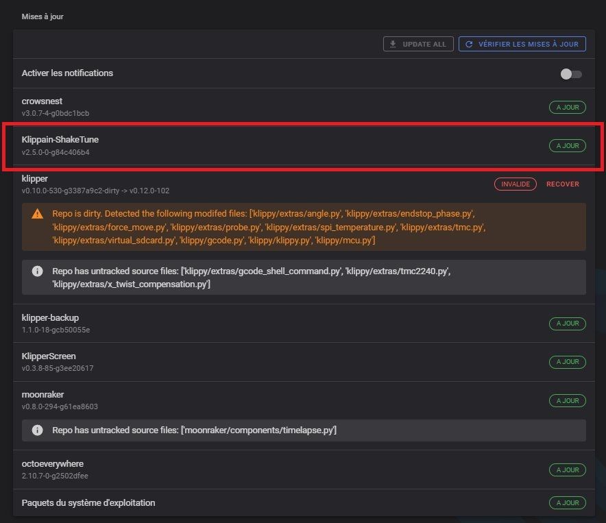

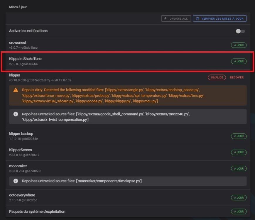

Klippain est également installé chez moi sur le X-Plus 3. Toutefois, il m'indique la version v2.5.0-3-geab10ce5. Je peux également exécuter les macros correspondantes. Mais dans la console, après avoir déterminé les données, il m'est indiqué que matplotlib n'est pas installé et que les images ne peuvent donc pas être générées.
Quand j'avais instalé KST, c'était au mois d'octobre / novembre (v1.1.1 ou 1.1.2 ?). Depuis l'auteur a effectué pas mal de modifications au code, voir les notes des versions.
Par exemple pour la version 2.0.0, il y a une note d'avertissement concernant MatPlotlib
La dernière, la v2.5.0 introduit là aussi pas mal de changements… Particulièrement, «l'oubli» de la mise à jour des dépendances requises (probablement la raison pour laquelle je n'ai pas d'erreur lors de mises à jour chez moi), la section pour moonraker.conf a quelques peu changé («breaking change» à nouveau).
Actuellement sur ma XM3 :
[update_manager Klippain-ShakeTune]
type: git_repo
path: ~/klippain_shaketune
channel: beta
origin: https://github.com/Frix-x/klippain-shaketune.git
primary_branch: main
managed_services: klipper
install_script: install.sh
Version 2.5.0 :
type: git_repo
virtualenv: ~/klippain_shaketune-env
requirements: requirements.txt
system_dependencies: system-dependencies.json

Sur Github, quelqu'un a le même problème avec l'installation. Il écrit qu'en adaptant les conditions dans le fichier requirements.txt :
GitPython==3.1.40
matplotlib==3.3.4
numpy==1.19.5
scipy==1.7.3
Je testerai cela dès mon retour à la maison

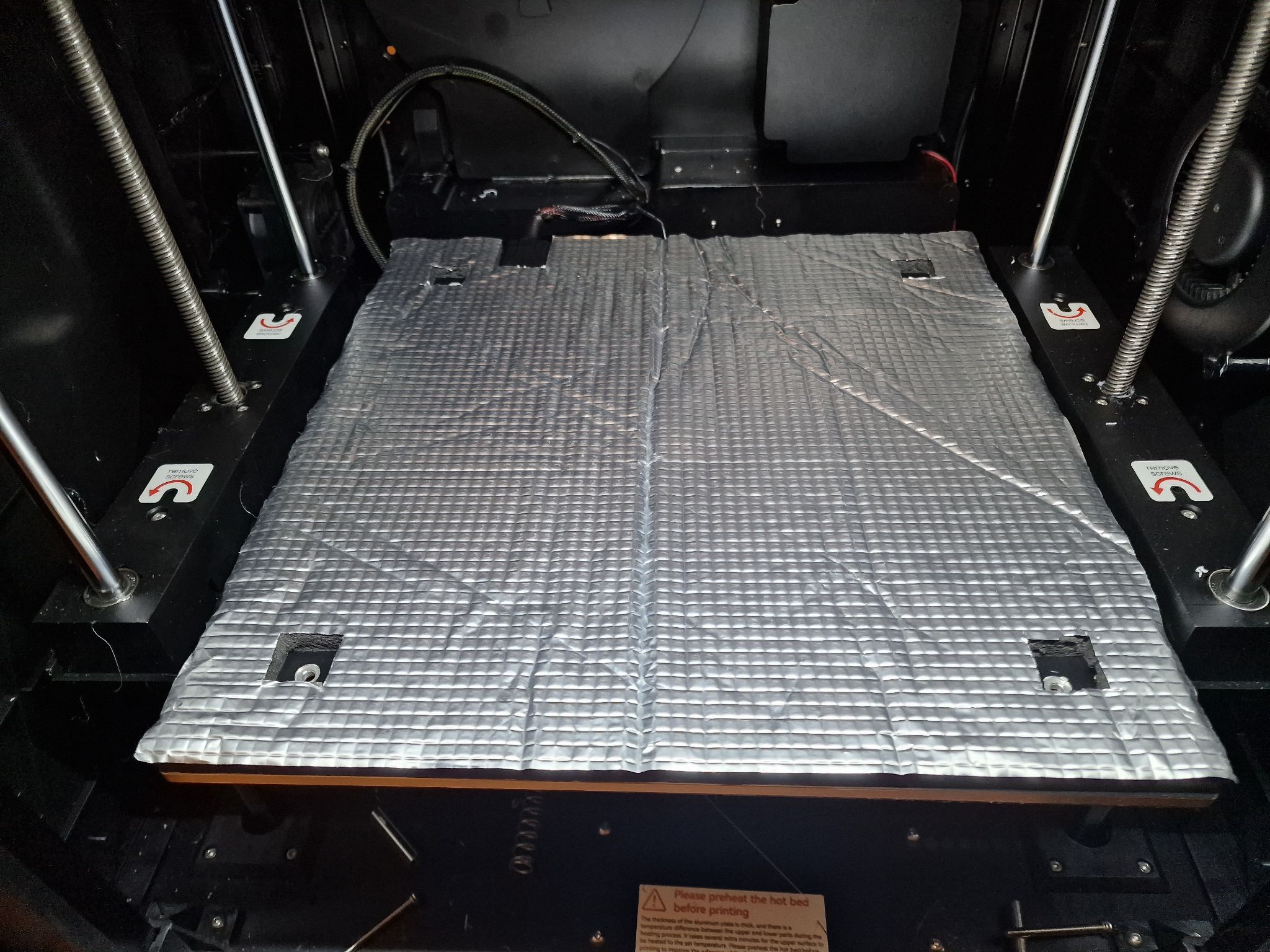

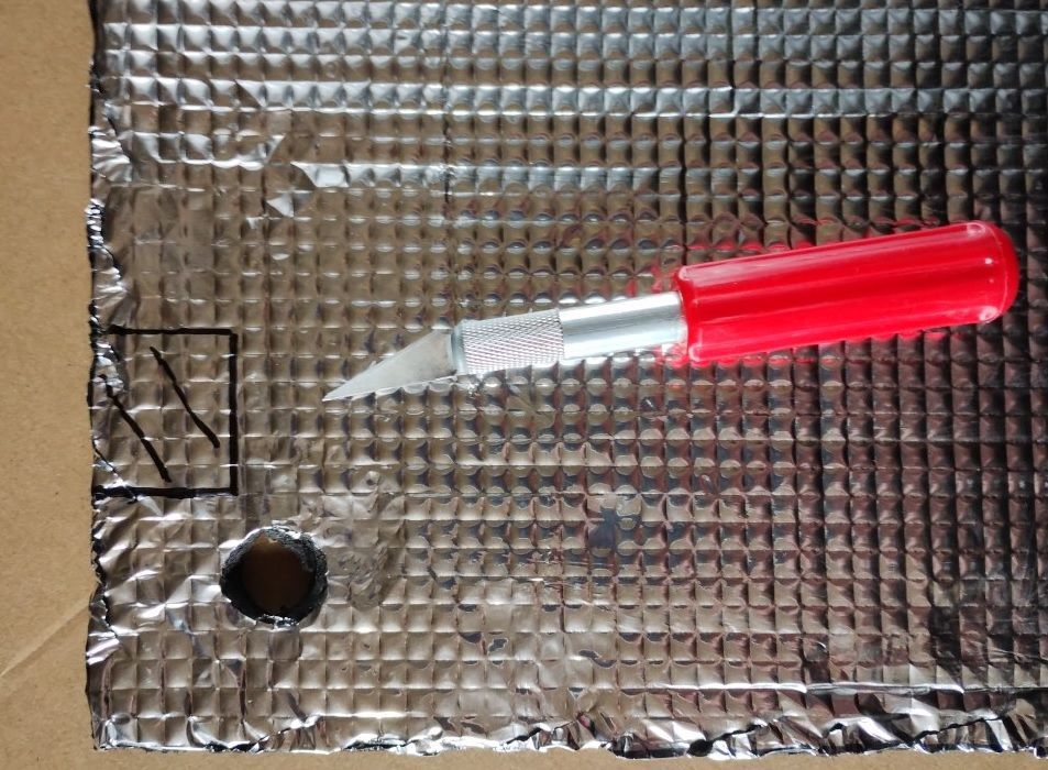

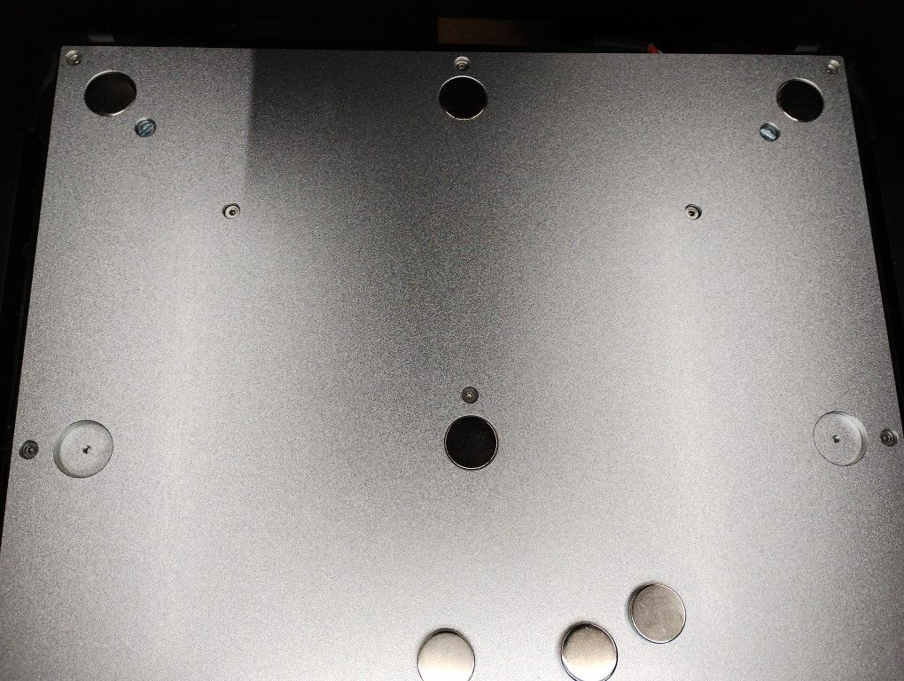

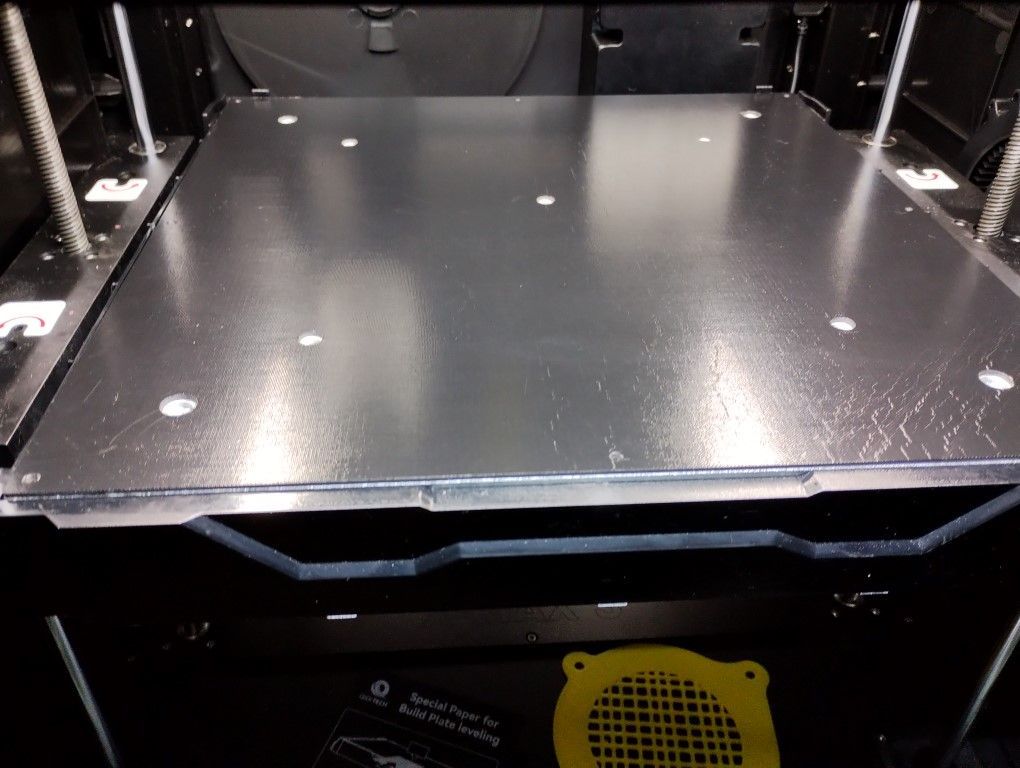

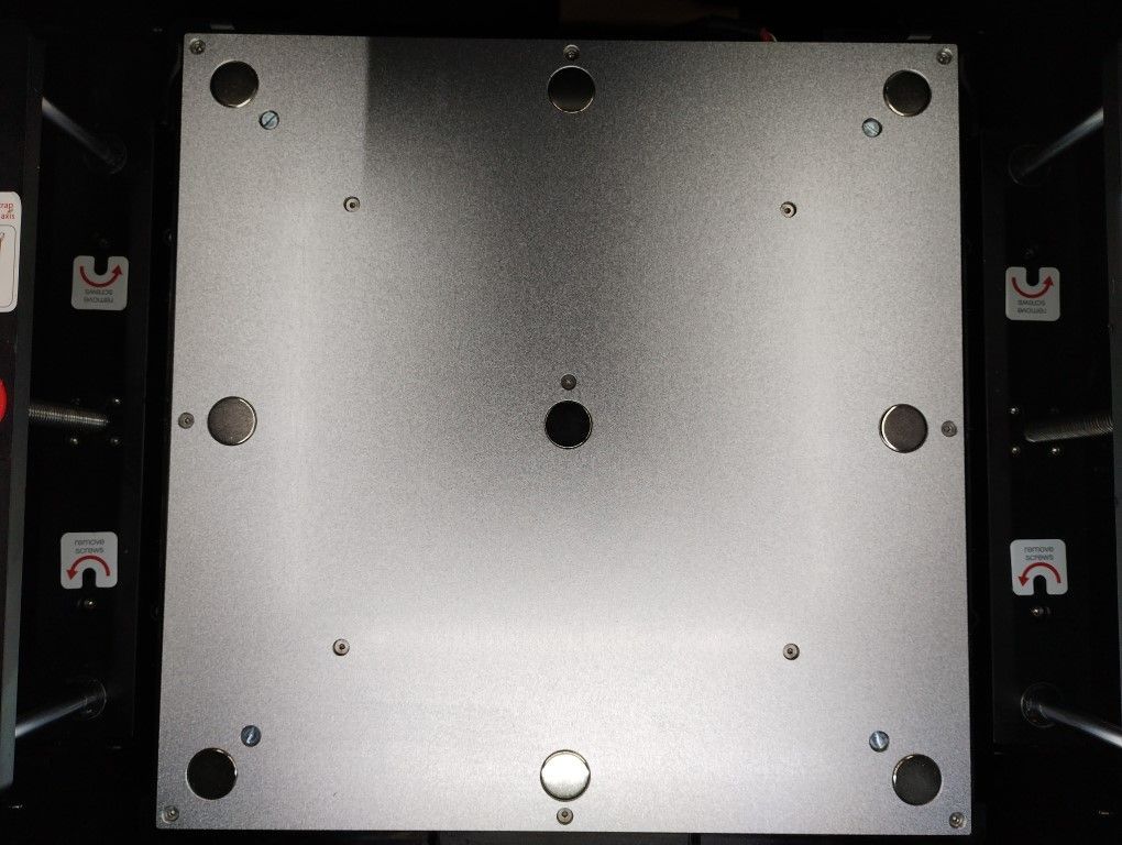

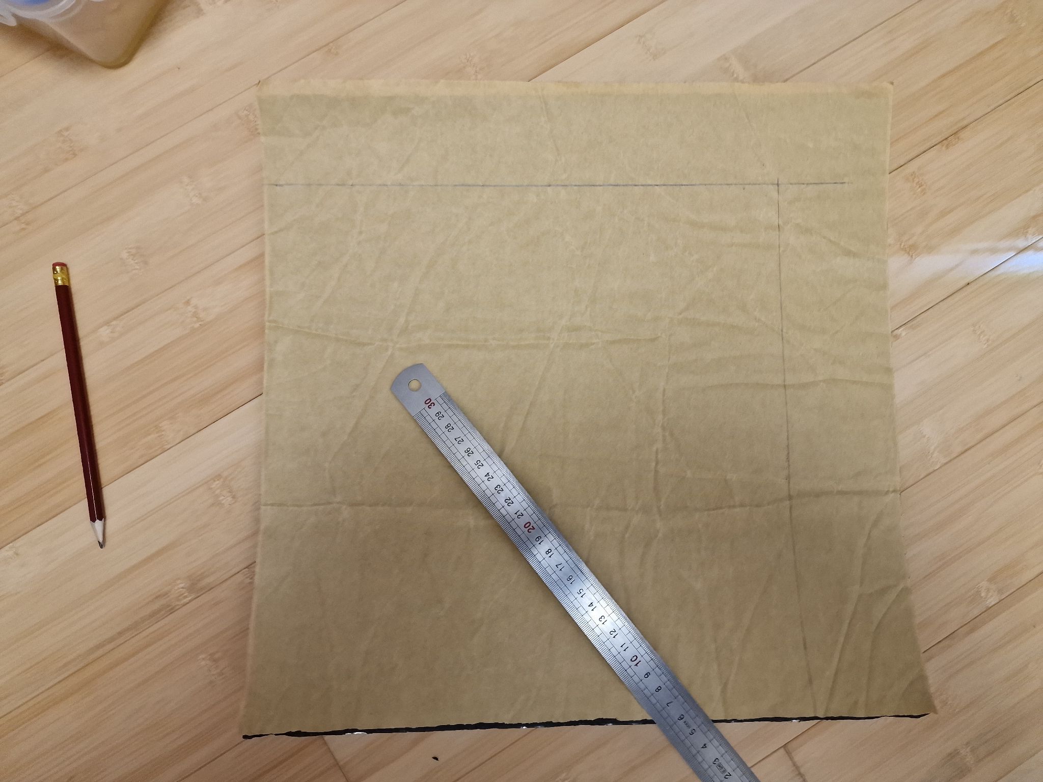

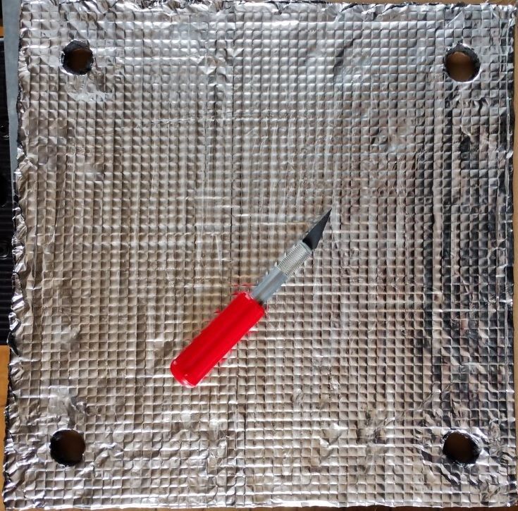

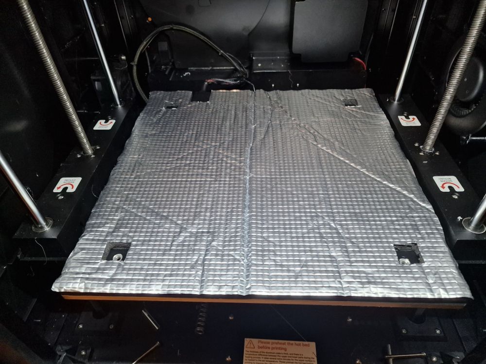

Je viens de d'entreprendre une petite amélioration matérielle de ma X-Max3 : isolation du bed et changement du système de réglage du bed.
Préparation des découpes de l'isolant.
 Collage de l'isolant
J'en profite pour changer le mode de réglage du bed. Mais pour cela il faut que je passe à des vis M4x50 afin de pouvoir mettre les Molettes

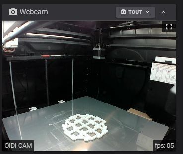

Tu as une webcam qui vient de chez Qidi, la qualité semble ne pas être top, tu confirmes ?, il me semble que l'on peux la flasher ?
il y a 9 minutes, hcl28 a dit :
Oui
il y a 10 minutes, hcl28 a dit :
Pas faux. D'origine, ça donne un effet délavé mais après flash du firmware c'est pas si mal
Révélation
Ok pour les infos, tu as le lien ou un tuto pour le flash de la webcam ?
C'est sur le Wiki de Qidi Tech

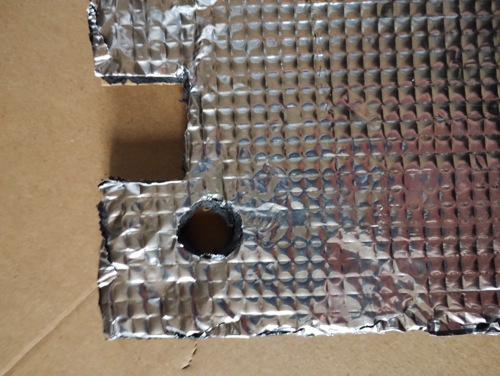

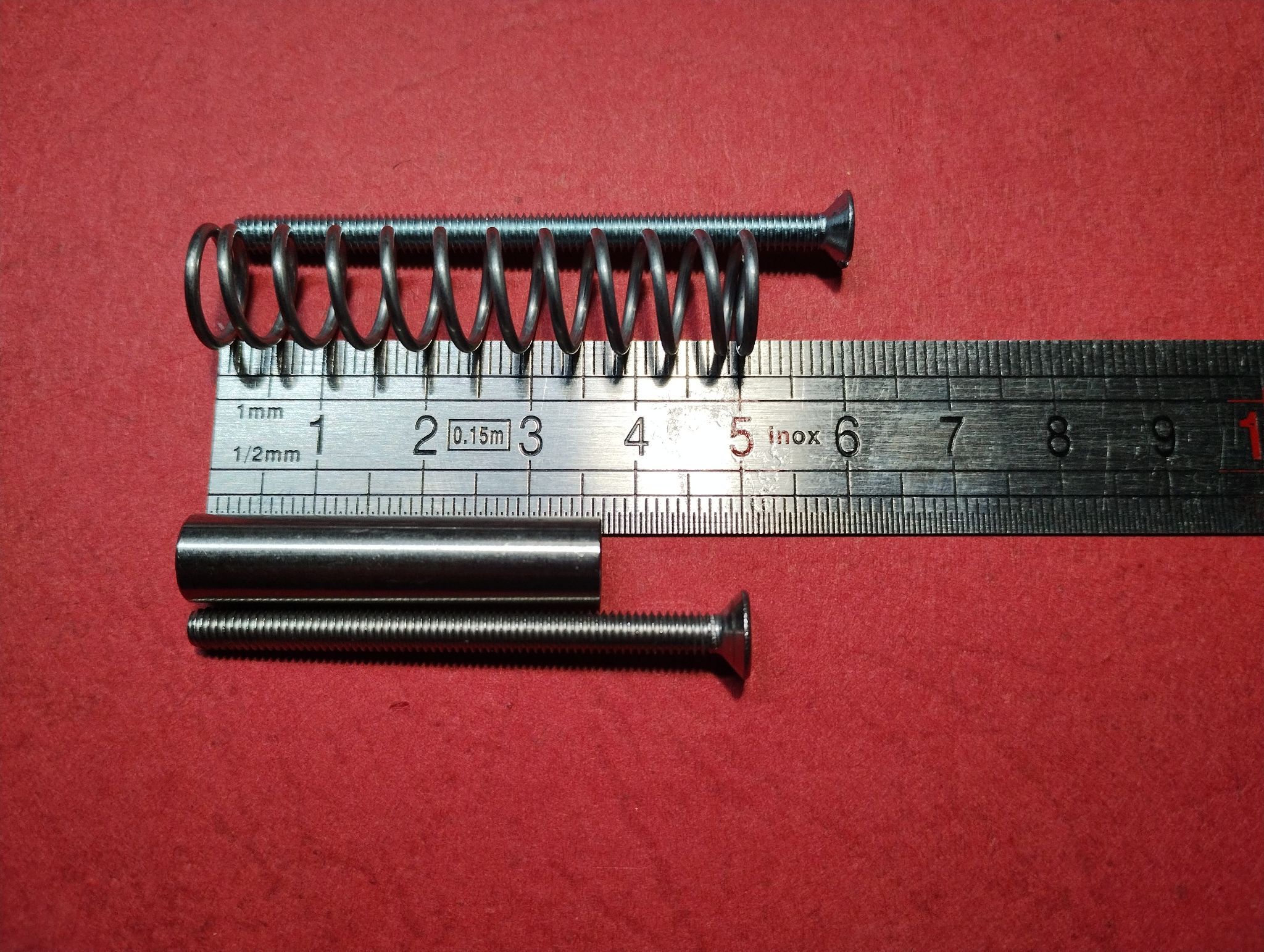

J'avais réalisé cette modification sur mon imprimante. Comme j'avais pris quelques photos, je vais les mettre ici.
Matériel nécessaire:
  • plaque d'isolation thermique d'au moins 330 x 330 mm (celle utilisée)
  • vis M4 d'au moins 55 mm
  • coussinet / cale / entretoise silicone, hauteur compressée ne descendant pas sous 35 mm (celle-ci (26mm) combinée à celle-là (18mm))
Ajout de l'isolation sous plateau
Démontage
  1. Retirer la tôle flexible pour accéder aux têtes des vis de maintien du plateau chauffant sur sa base métallique
  2. A l'aide d'une clé plate de 7, dévisser les boulons sous la base
  3. Dévisser les quatre vis de maintien du lit chauffant
  4. Dévisser les quatre vis maintenant le guide de placement de la tôle flexible
  5. A l'arrière de  ce guide, le câble du lit chauffant est maintenu par une patte vissée (la dévisser)
  6. Soulever le lit chauffant pour libérer les quatre vis, les quatre ressorts et les quatre entretoises
  7. Retirer le guide plastique (pour pouvoir travailler plus facilement)

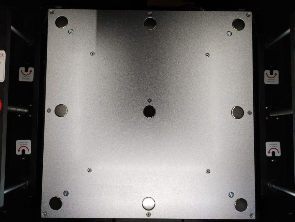

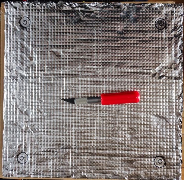

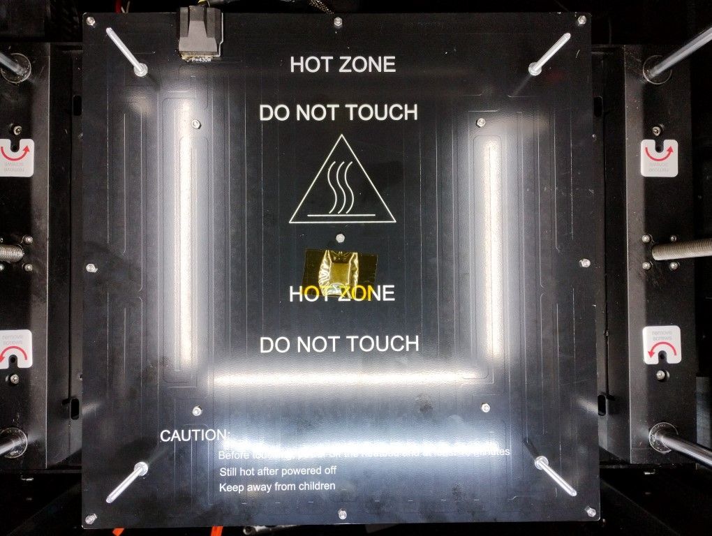

Isolation thermique

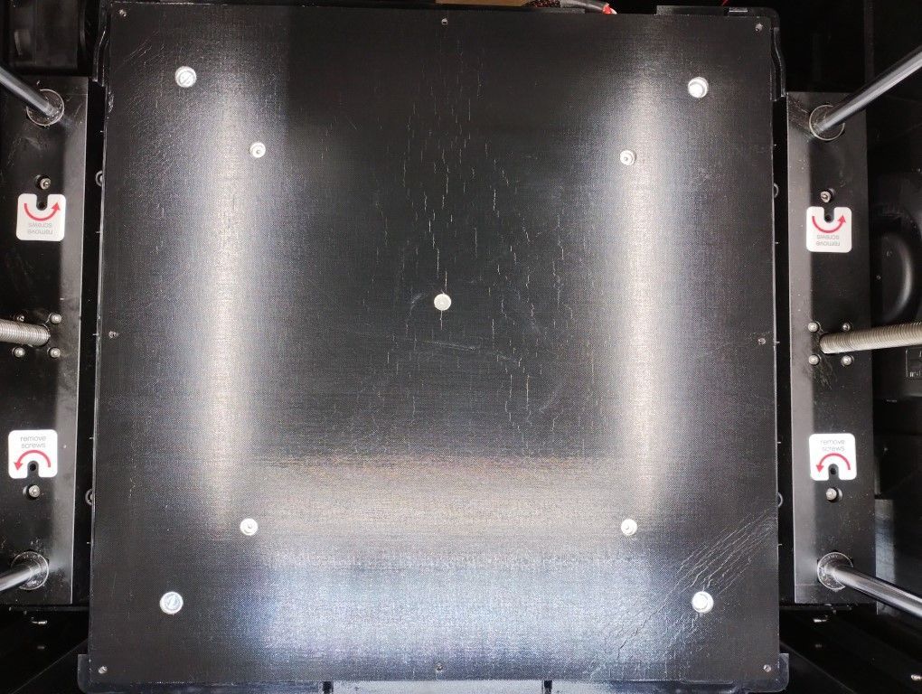

  1. Retourner le lit chauffant pour accéder au PCB de chauffe (430W max)
  2. Découper la plaque d'isolation aux dimensions de 330x330mm
  3. Réaliser les découpes (trous de passage des cales en silicone + alimentation électrique du lit)
    IMG_20240202_152438917.jpg.d27505aa78149393377ac4a5c5f44471.jpg IMG_20240202_152628440.thumb.jpg.d19ff5edcb8f7447c1e6d4f2e014d7fe.jpg
  4. Dégraisser le PCB à l'aide d'alcool isopropylique
  5. Enlever la feuille de protection du film collant
  6. Coller l'isolation sur le PCB (j'ai oublié de prendre une photo 😞 )
Modification des trous taraudés

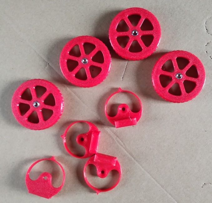

Avec les molettes de réglages utilisées (même lien que celui de @Donald3d) les vis originelles (M4 50mm) pourraient être réutilisées mais nécessiteraient de compresser très fortement les cales silicone. Je suis donc aller chez mon GSB proche pour récupérer des M4 60mm (ils n'avaient pas de M4 55mm).
<EDIT>
Avec des vis de 60 mm, une fois installées, elles dépassent sous la molette de réglage de 5/7 mm. Je ne peux plus utiliser la hauteur maximale d'impression de 315 mm =>réduction de cette valeur dans la section [stepper_z] :
position_max:308 # 315 (308 avec molettes réglage nivellement plateau)
</EDIT>
Les trous de passage des vis de maintien du lit sur la base sont taraudés, il est nécessaire de les agrandir à l'aide d'une mèche de 4mm pour que les vis puissent coulisser dans ces trous.
  1. Montage des vis M4 60mm avec un contre écrou pour qu'elles ne tournent pas sur elle-même lors des manipulations des molettes de réglages

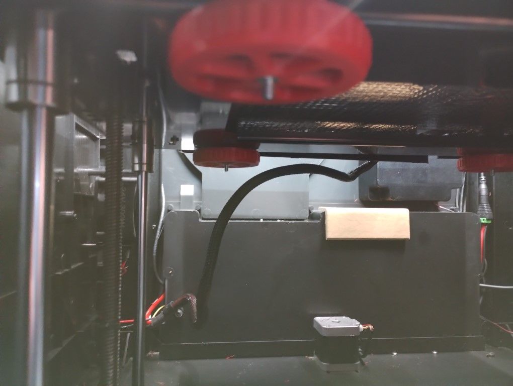

Montage final
Les molettes imprimées avec le boulon inséré (PETG Rouge de Creality) :
Le lit replacé sur la base métallique, les cales / entretoise silicone placées :

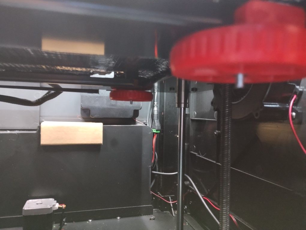

Les quatre molettes de réglages installées:
IMG_20240202_180630164.thumb.jpg.c03e2c2c56e359695204aac0a300108b.jpg IMG_20240202_180635123.thumb.jpg.b651f9b4dac6f227bb7c179e8c4e23aa.jpg
Après nivelage du plateau à l'aide du Gcode SCREWS_TILT_CALCULATE ( la section [screws_tilt_adjust] doit évidemment être ajoutées au fichier printer.cfg 😉 )

Ayant reçu, il y a déjà quelques semaines la base magnétique, cette fois-ci, je vais procéder à son installation.
  1. Enlever la tôle flexible pour avoir accès au plateau
  2. Enlever les neuf (9) magnets (dévisser chaque vis). ATTENTION: ces magnets ont un fort pouvoir d'attraction 😉
  3. Le retrait des magnets laisse un vide 😞 (chaque magnets mesure 20mm de diamètre pour une épaisseur de 2mm, la cavité réceptrice mesure un petit peu plus que 20mm de diamètre pour une profondeur de 3,15mm).
  4. La nature ayant horreur du vide, moi également, après recherche sur les «autoroutes de l'information», je trouve ceci qui permettra de combler en partie le trou béant laissé par le retrait du magnet. Associé à une rondelle de 20mm, épaisse de 1,1mm c'est le top
    IMG_20240202_175814468.thumb.jpg.862a8c4606ea46a6c898cecac2559928.jpg  IMG_20240202_175937307.thumb.jpg.810f0b5aac3eb67264e7a2023e04739c.jpg
  5. Un bon dégraissage du plateau (alcool isopropylique) avant d'appliquer la feuille magnétique (épaisse et lourde)
  6. Retirer au fur et à mesure le film de protection de l'adhésif, pour bien appliquer la feuille je me suis aidé d'un rouleau pour éviter que des bulles d'air soient emprisonnées.
  7. La base magnétique appliqué sur le plateau :
IMG_20240202_180608534.thumb.jpg.d66a5b3afa3f8cc724d2717bef60fe9d.jpg  IMG_20240202_180622231.thumb.jpg.293f9556e0087dfbb67c34e5c53703de.jpg
La tôle flexible une fois replacée est aussi fermement maintenue qu'avec les magnets. Me reste à tester la montée en température du lit chauffant avec l'ajout de cette base magnétique épaisse (>3mm).
La suite au prochain épisode.
Modifié (le) par fran6p
